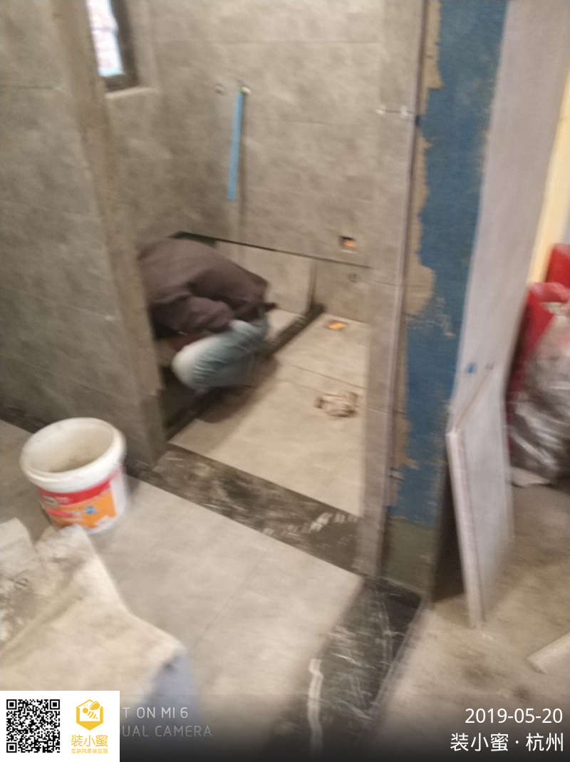

本次为【瓦/木工基础施工检查 】是第10次上门
瓦工:1人

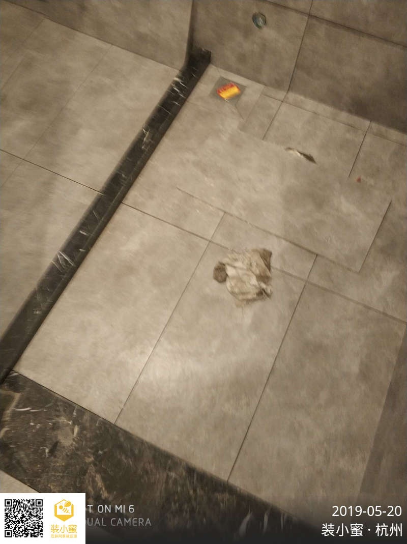

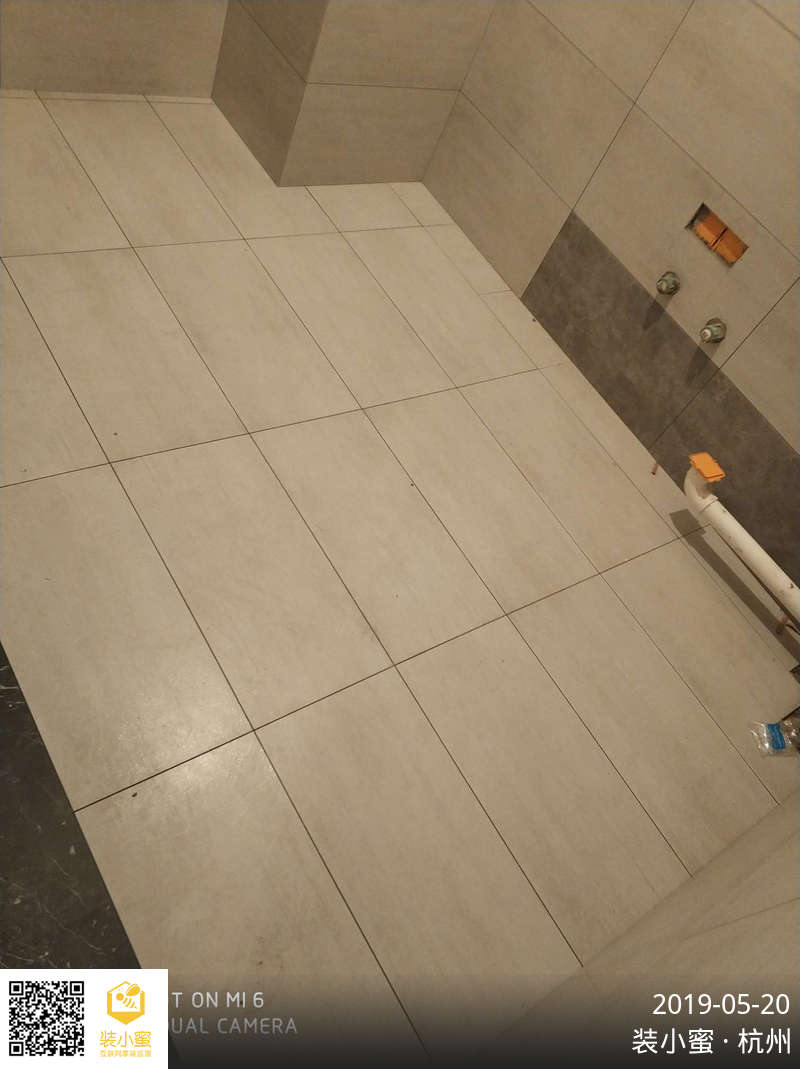

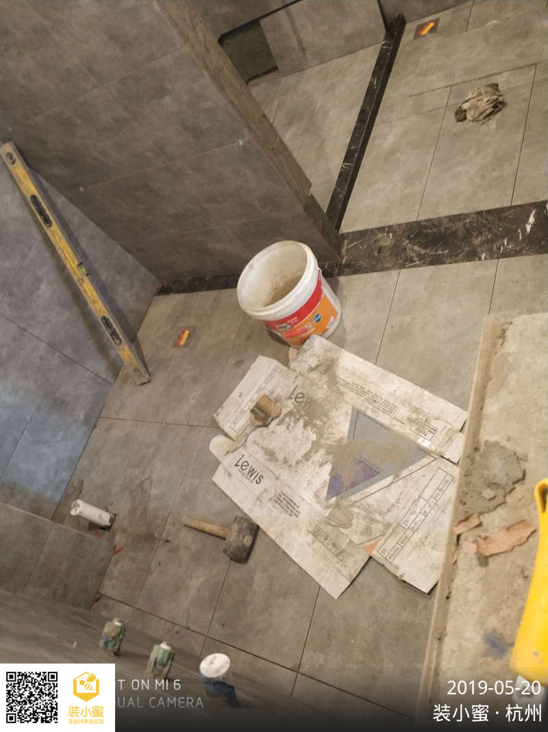

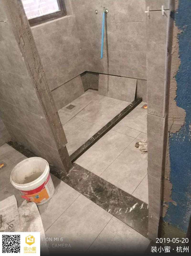

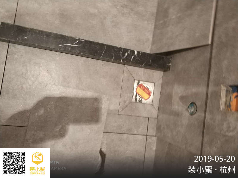

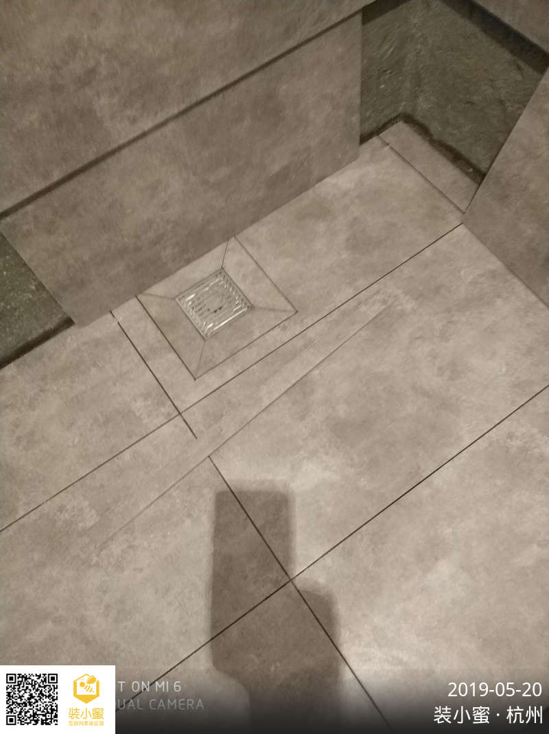

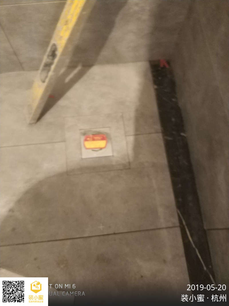

闭水试验后泥工施工中,施工进度正常。
本次巡检无整改项

泥工施工部分:
1:墙体贴砖前防潮涂料不露底,原则上横竖各一遍;瓷砖上墙前墙体基层做空鼓检查,(避免水电开槽时振动导致基层产生空鼓)。
2:卫生间、阳台的排水管道周围凿出深度,堵漏王填充以及墙地交接周围角落防水涂料涂刷到位。
3:卫生间门跺注意防水的涂刷,以保证门套的防霉效果。
4:建议门槛石采用湿浆铺贴并在内侧做防水,(建议养水前铺设完成)能有效的隔绝水渗透进客厅。
5:仔细检查瓷砖类型,如通体砖、石材等不吸收水分,必须采用背胶加胶泥铺设,并且胶泥不能掺杂水泥,不然后期极易产生空鼓。
6:瓷砖铺设应先地面后墙面,避免通天缝的产生。
7:瓷砖铺贴前基层要浇足水分,天气干燥时地砖铺贴完成十二小时后一定要湿水养护,避免过快干燥造成空鼓。
8:卫生间湿区建议二次养水,避免淋浴房渗水至干区,同时淋浴房挡水条必须进墙。

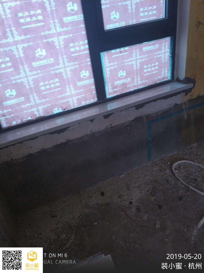

按摩或金属浴缸等电位已经连接
淋浴房挡水条与安装符合要求

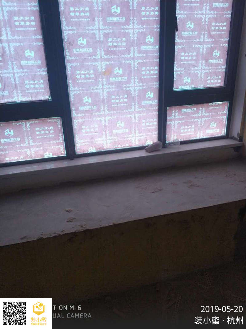

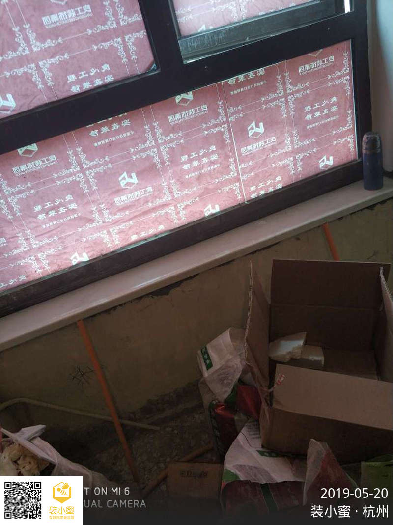

窗台石细部加工符合要求
