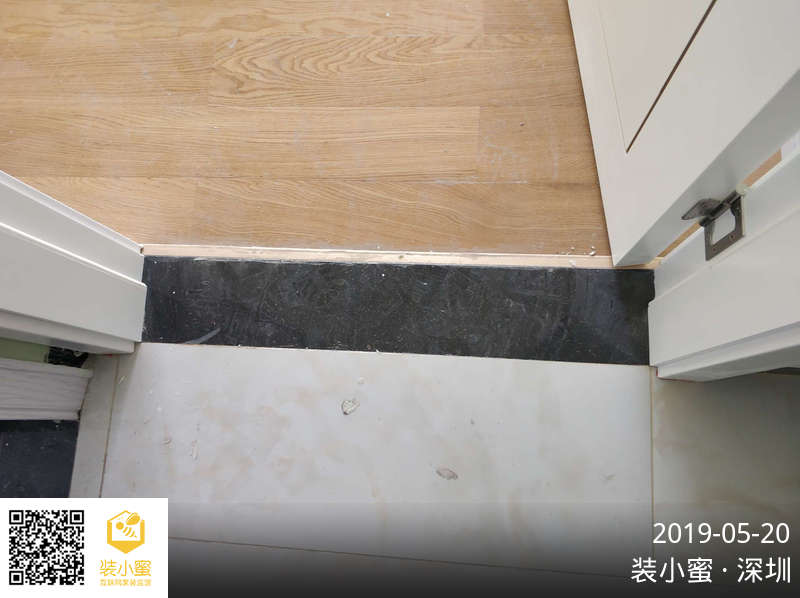

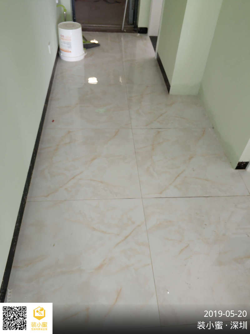

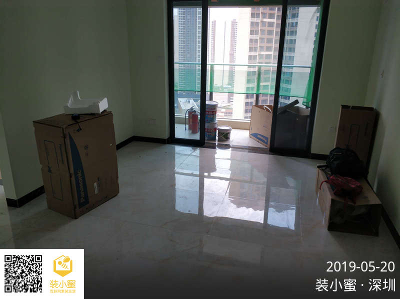

今日现场无人施工,基础工程已完成,后期安装与修补工作。
1、大门边建议修补平直。
2、鞋柜处墙面上下误差1cm,建议修补平直。

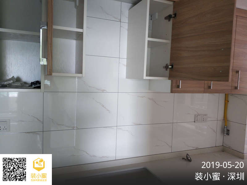

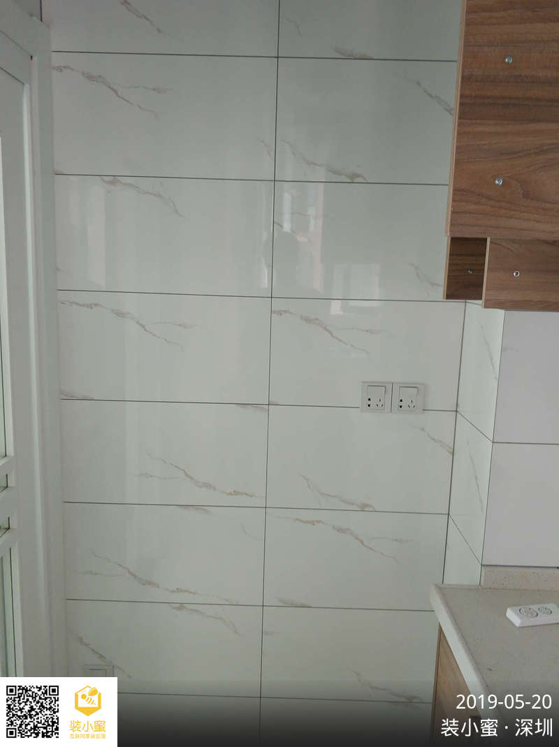

3、厨房开关边修补。
4、主卧门边修补。
5、入户门旁卧室木地板调整。

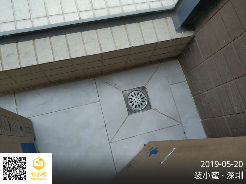

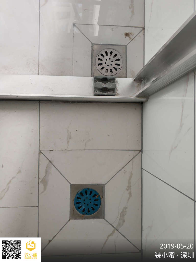

6、挡水条漏水。
7、门吸安装,损坏踢脚线,周边需修补。
漏水问题继续观察。

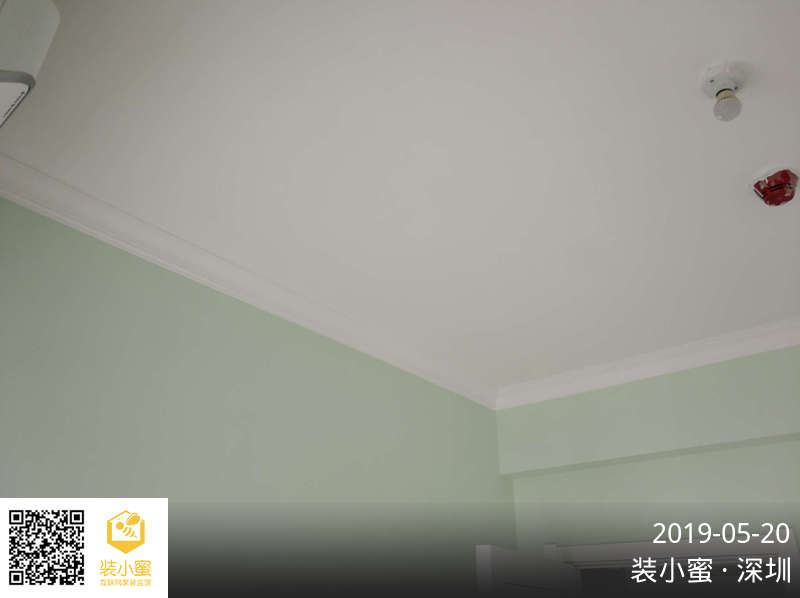

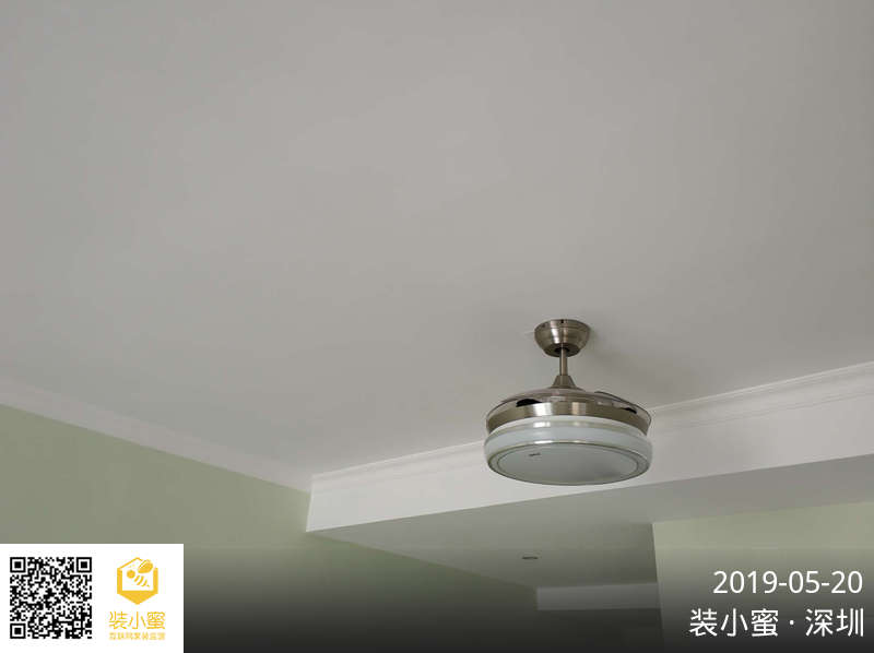

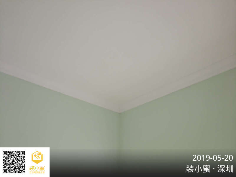

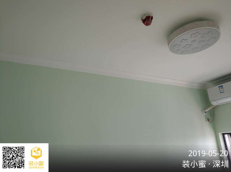

石膏线条安装牢固、平直
拼接接口平整,造型及花纹对应

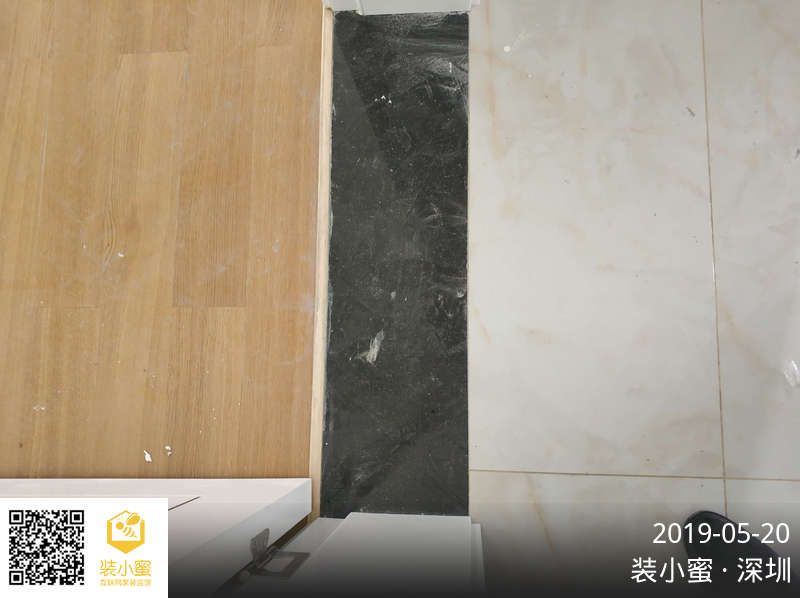

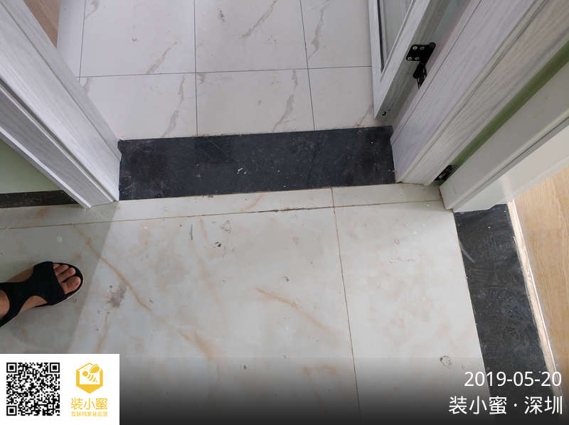

门槛石与安装符合要求

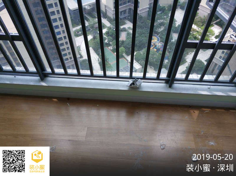

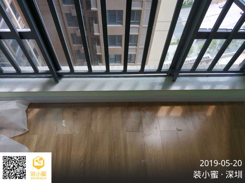

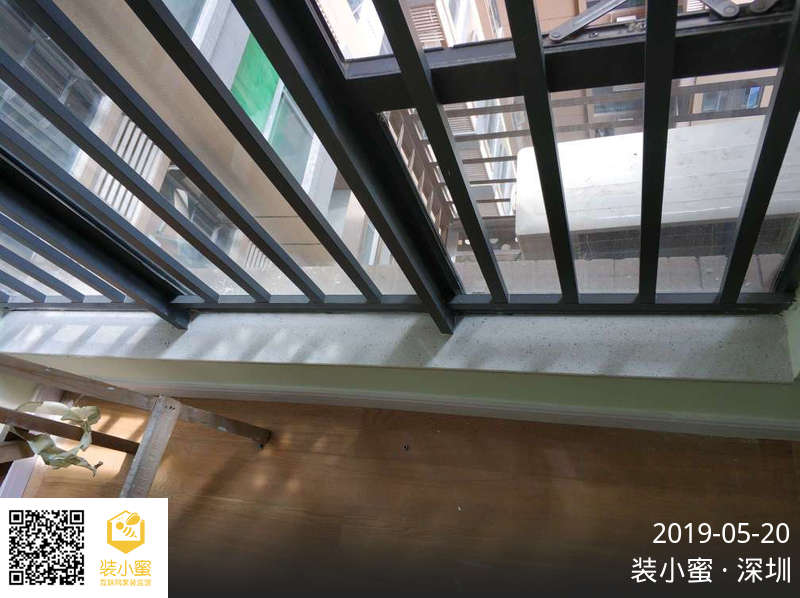

石材表面完整,无明显破损、缺陷
石材表面平整,拼接处理符合要求
石材磨边光滑,加工符合设计要求
窗台石细部加工符合要求
