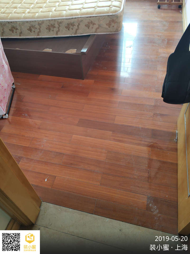

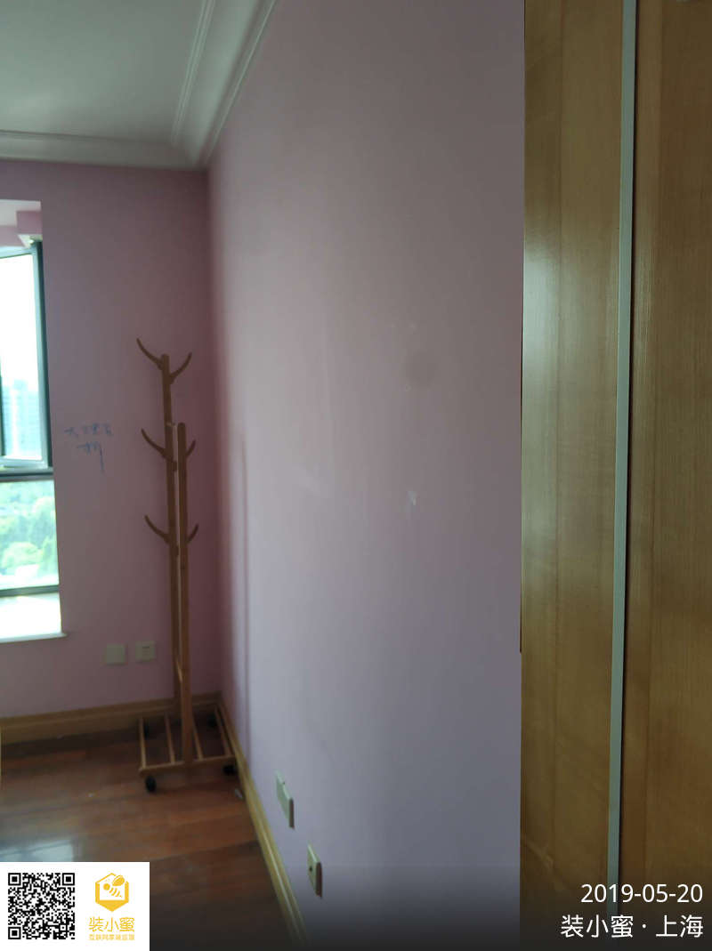

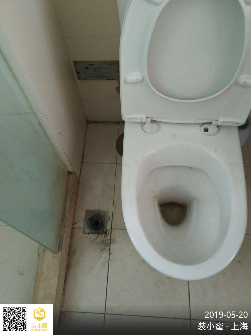

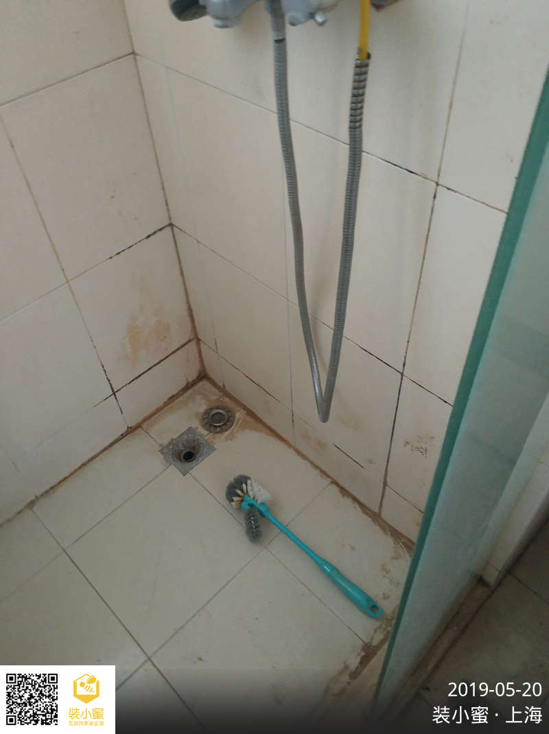

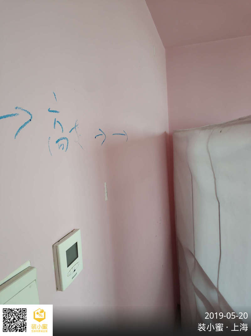

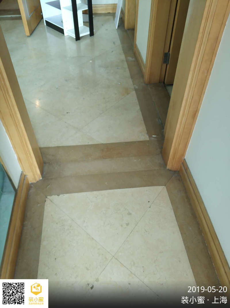

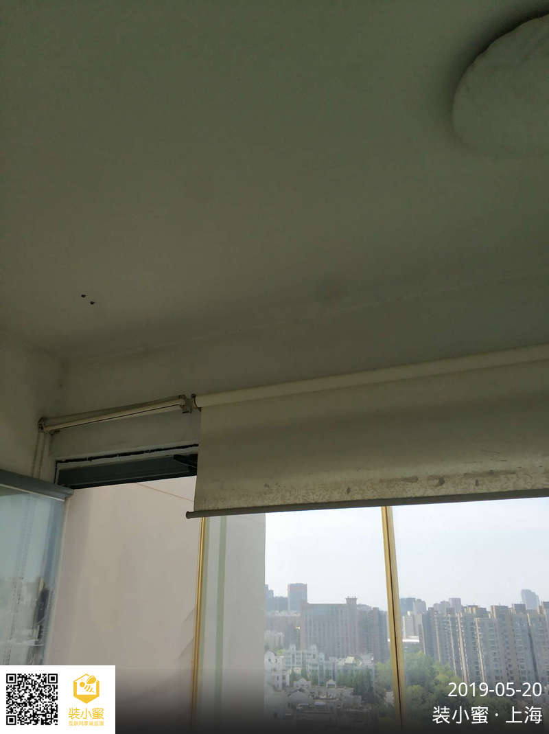

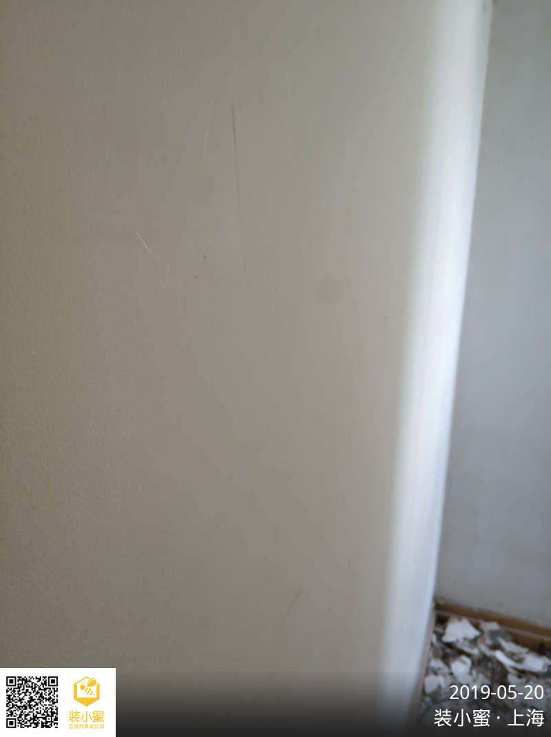

1.部分墙面有渗水空鼓现象已标注,后期建议和施工方协商处理

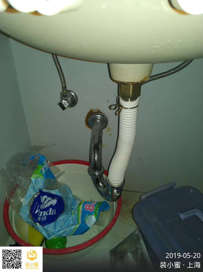

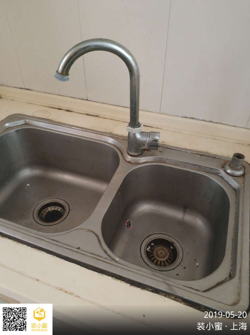

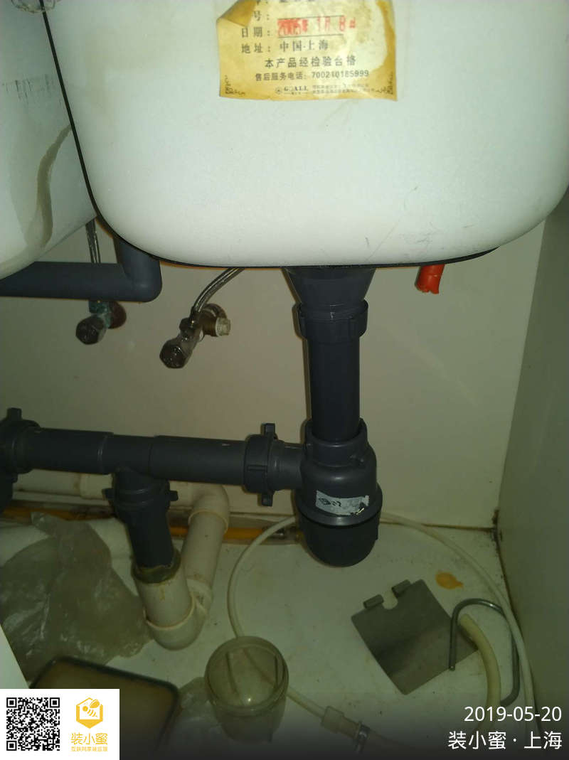

6、地漏及排水管在拆旧前,做好防堵措施

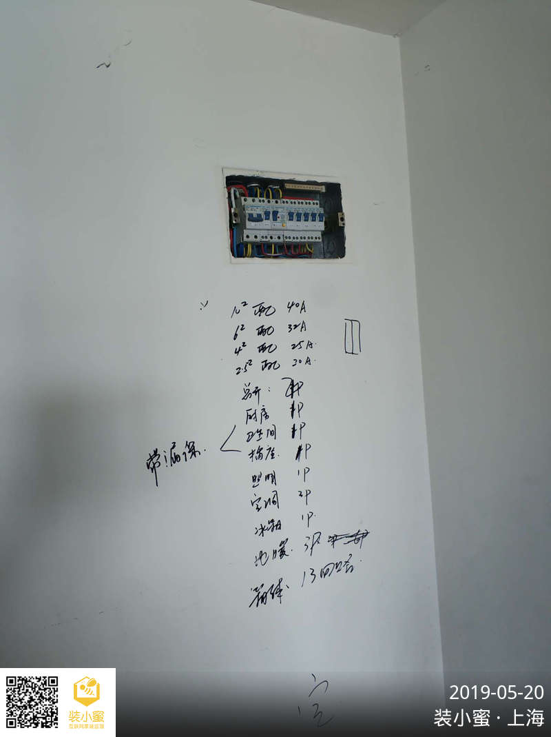

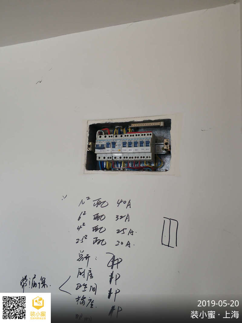

强电箱回路配置图已经交待
