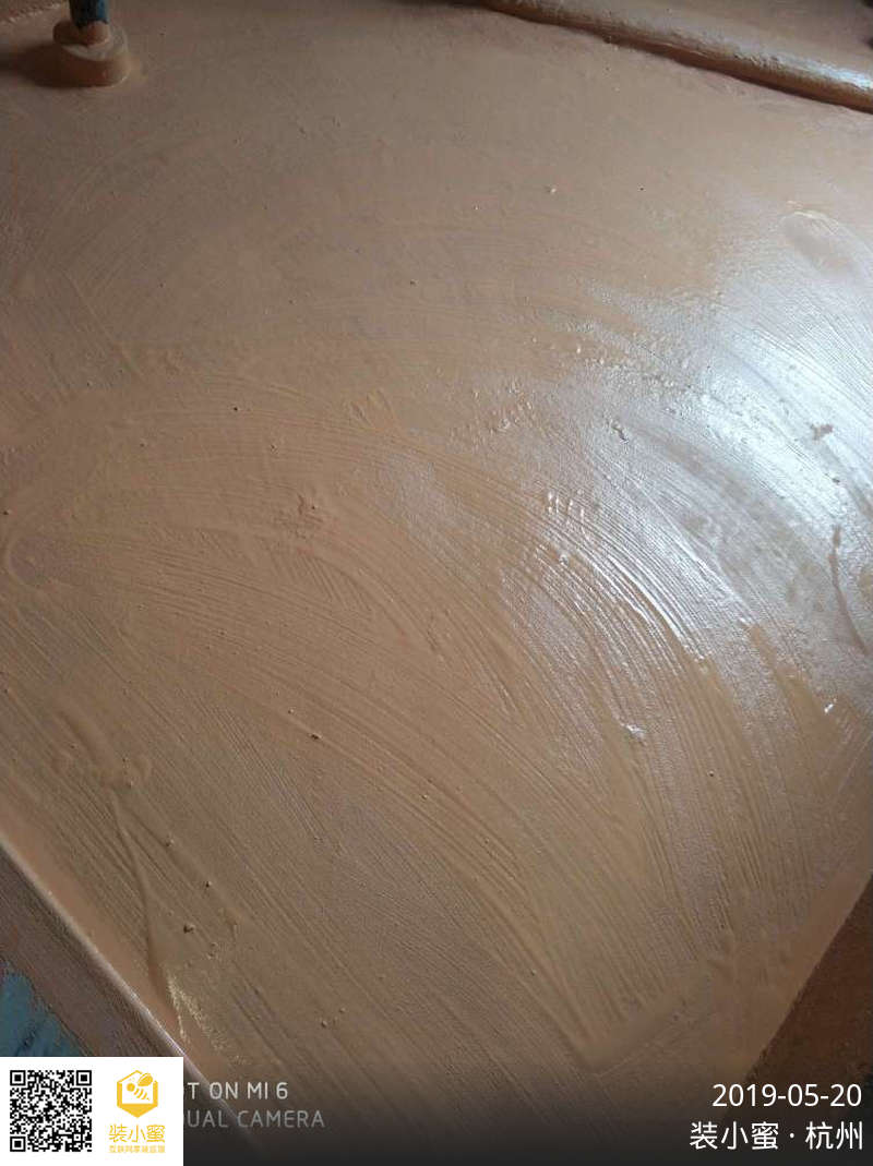

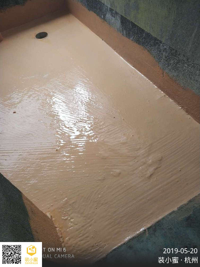

卫生间地暖安装前地面防水已涂刷,无漏刷。

地暖安装前,卫生间闭水试验,干区地暖管安装建议做爬墙。

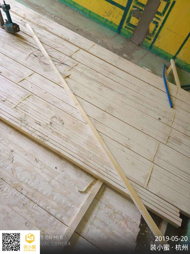

吊顶安装时,注意枪钉或自攻钉不可破坏顶部管路。
吊顶时边龙骨顶龙骨打木楔地板钉固定;
顶龙骨与底龙骨木连接需增加侧向固定,主副龙骨合理间距固定;
石膏板使用自攻钉固定,侧板缝与底板缝不同缝,底板压侧板,无十字对缝,石膏板对缝固定于副龙骨(木工板或九里板打底除外);

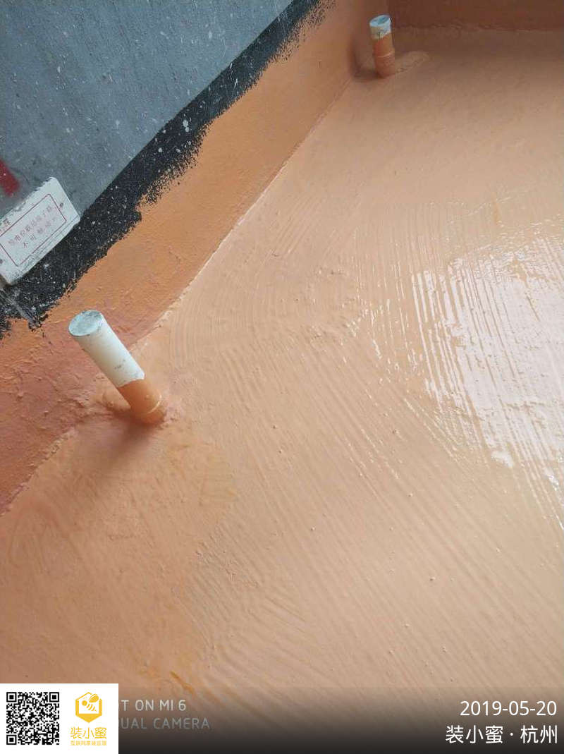

地面防水层涂膜质量符合要求
管根部位加强防水
木龙骨(木基层)防火涂料已涂刷
