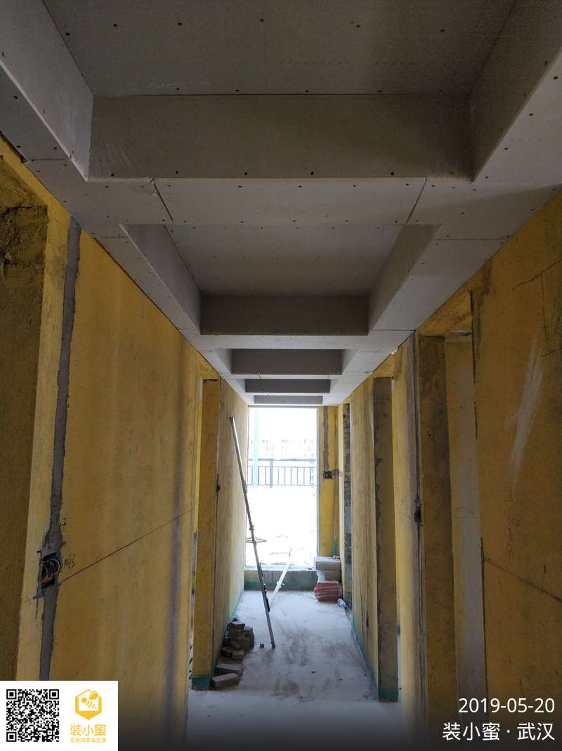

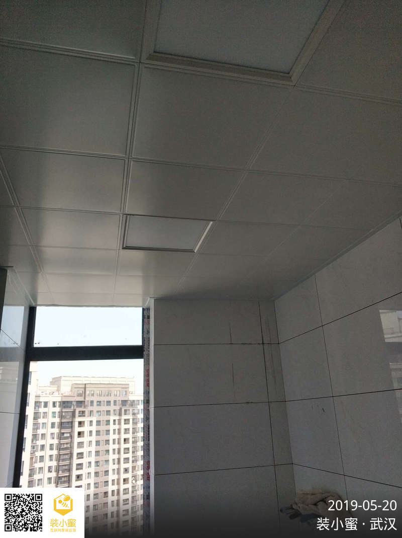

现场木工已全部做完,泥工厨房卫生间墙砖已完成,地砖未贴待做完防水后闭水不漏水再贴,厨房卫生间扣板吊顶已安装。

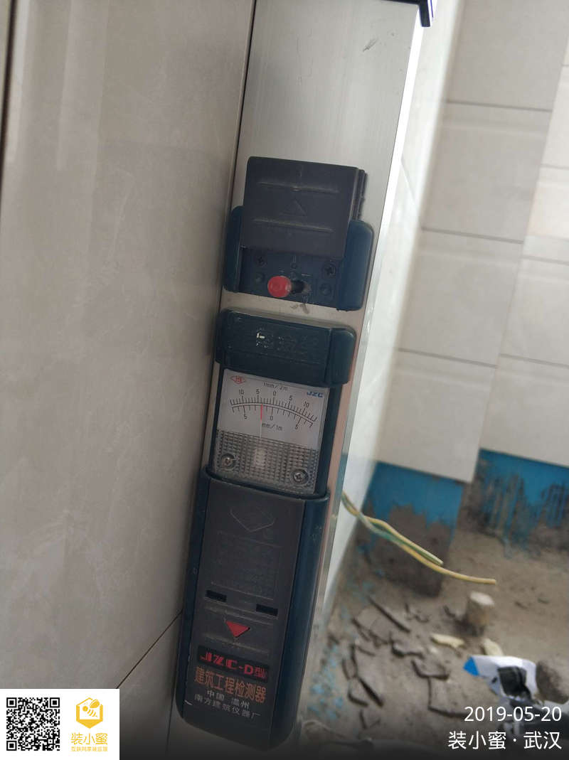

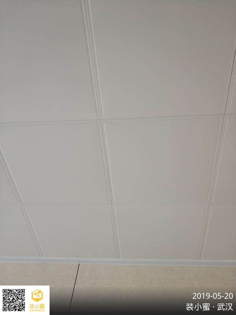

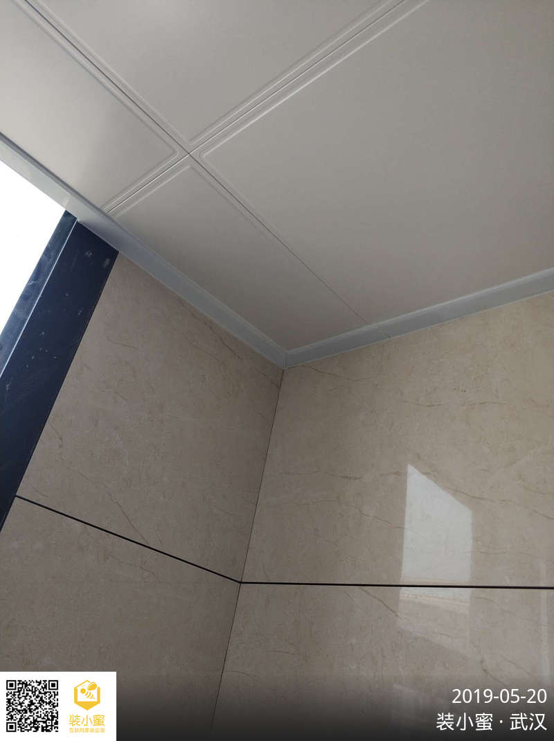

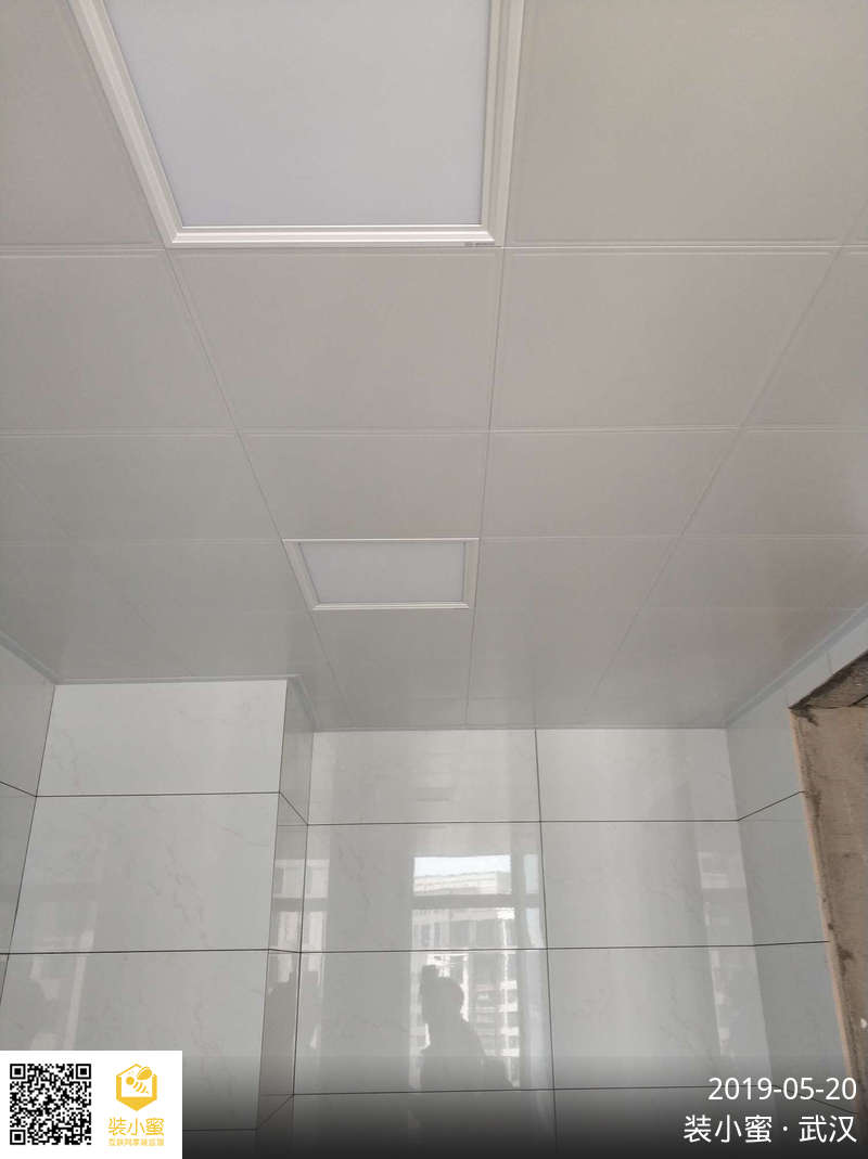

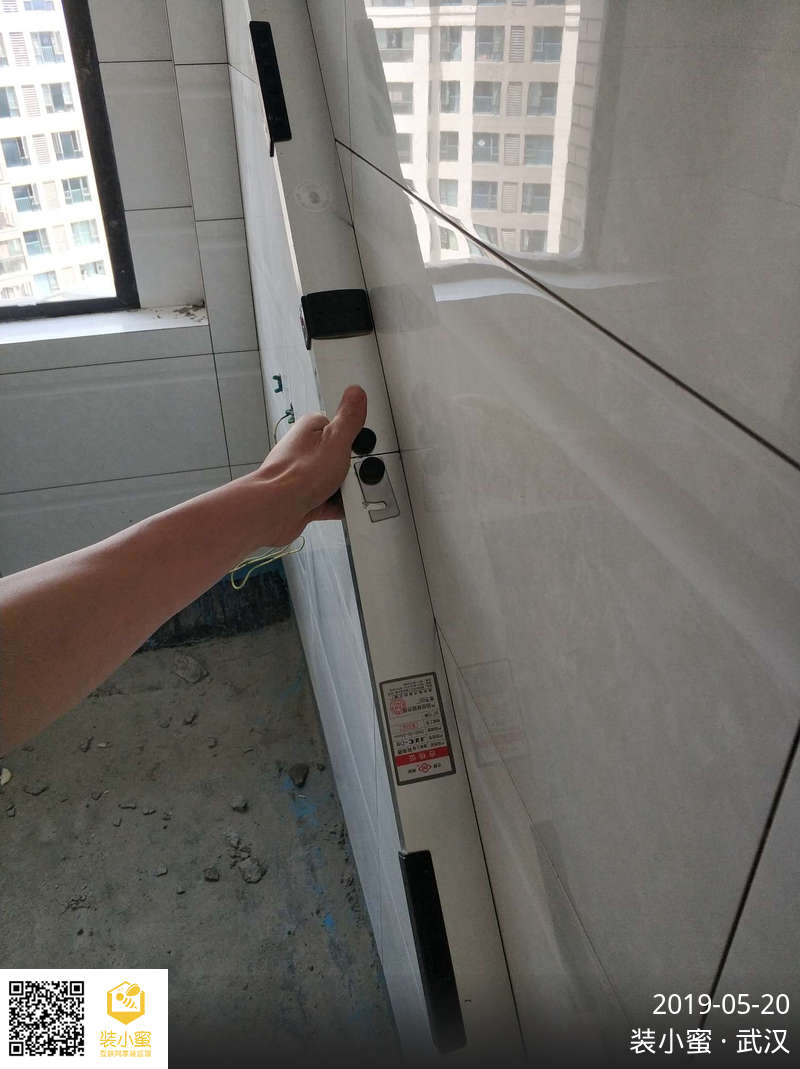

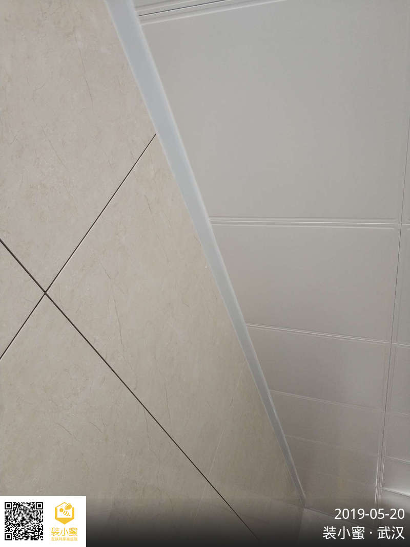

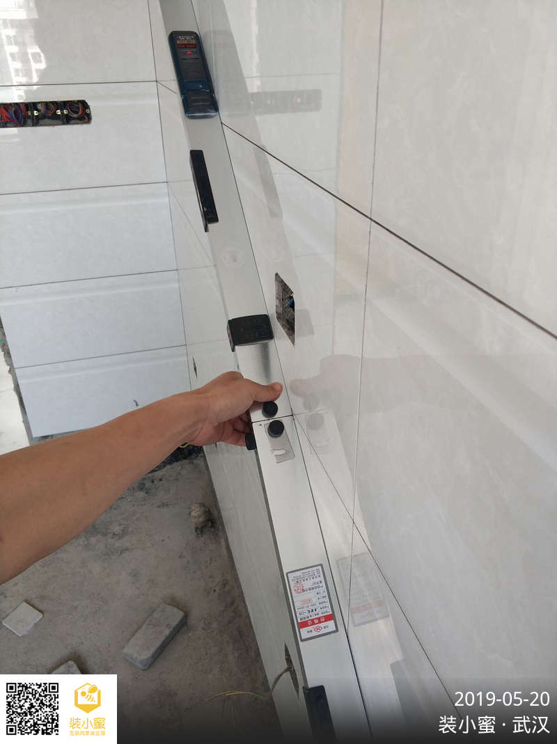

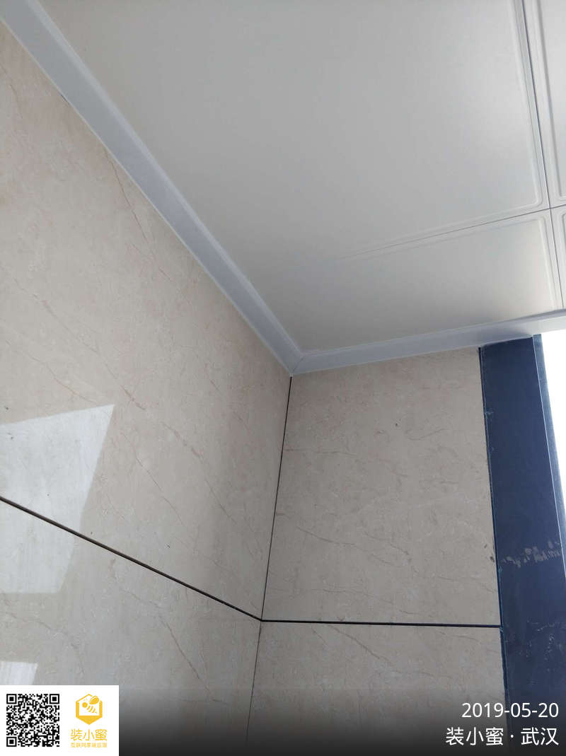

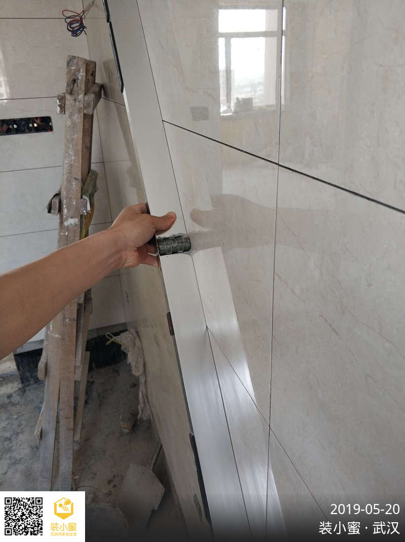

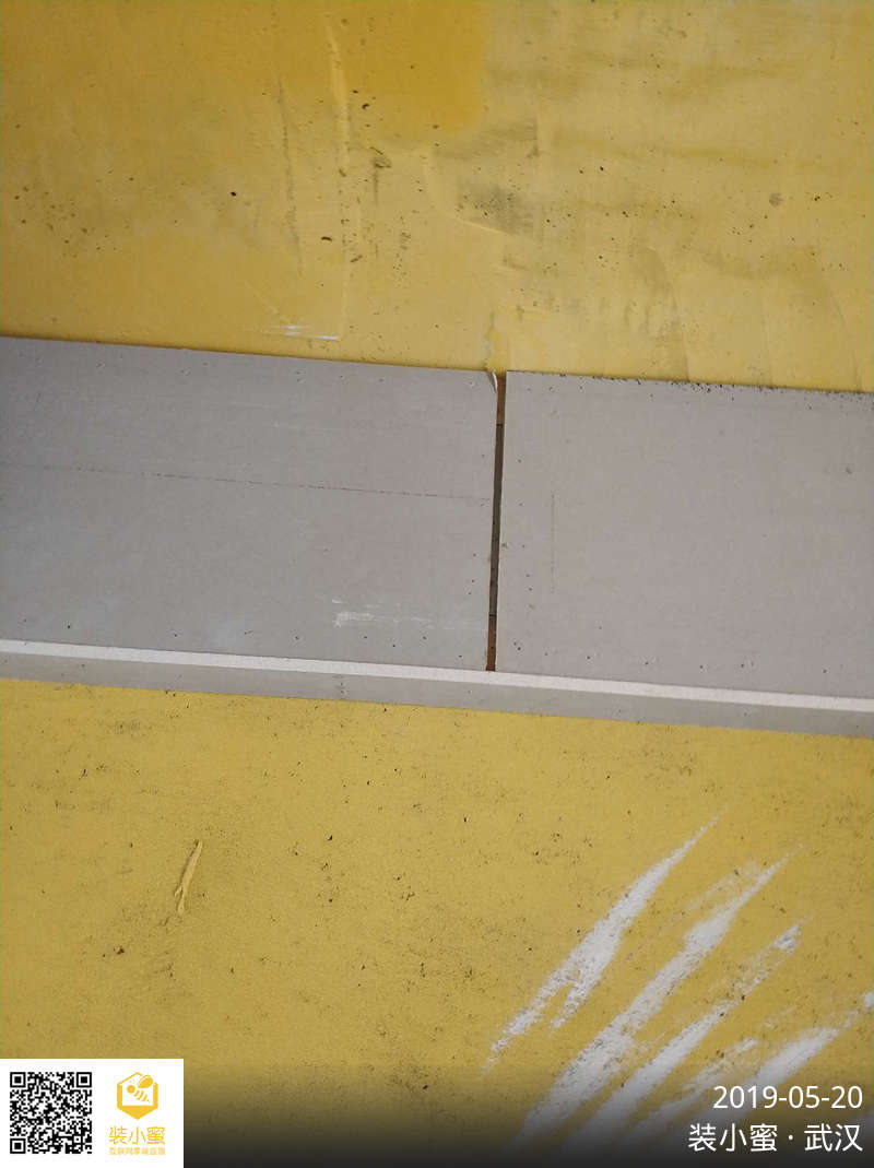

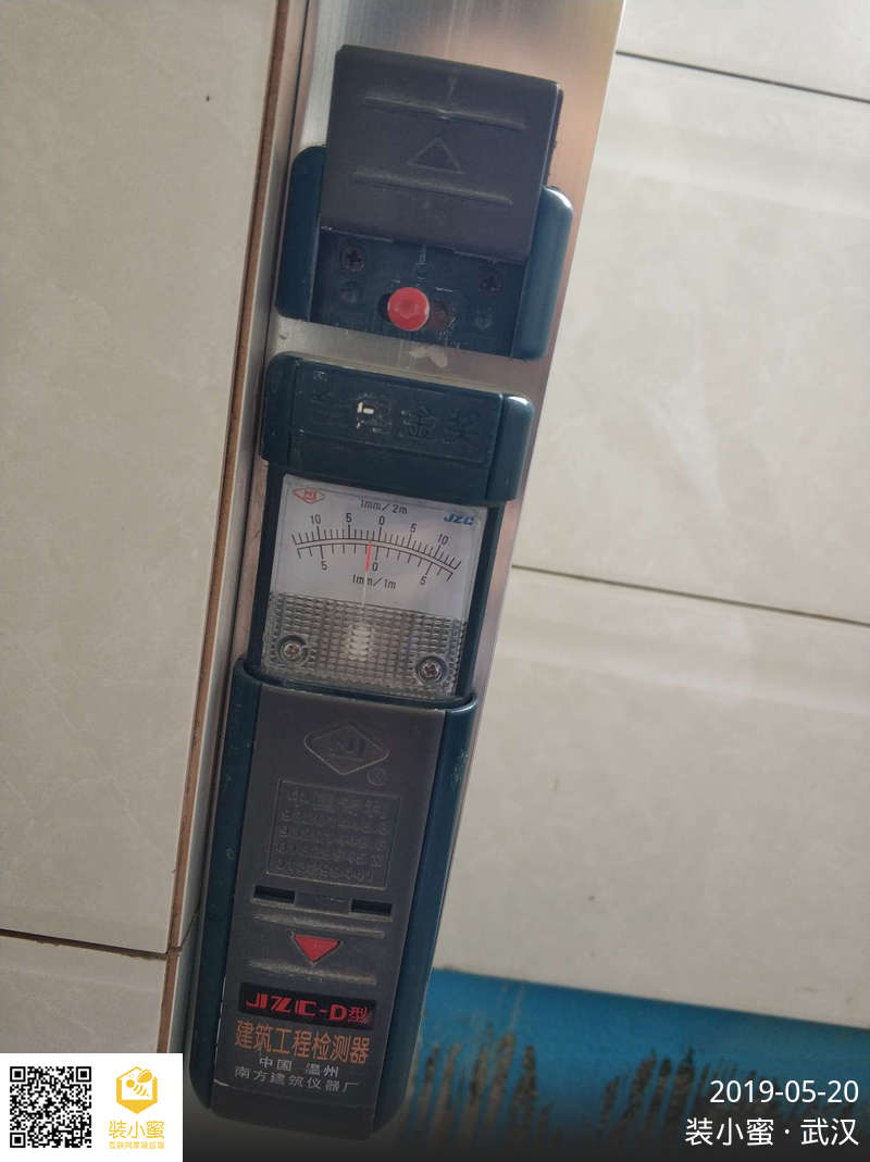

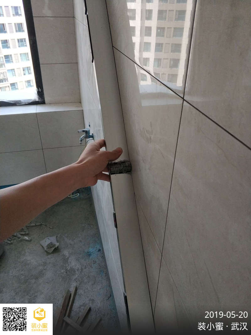

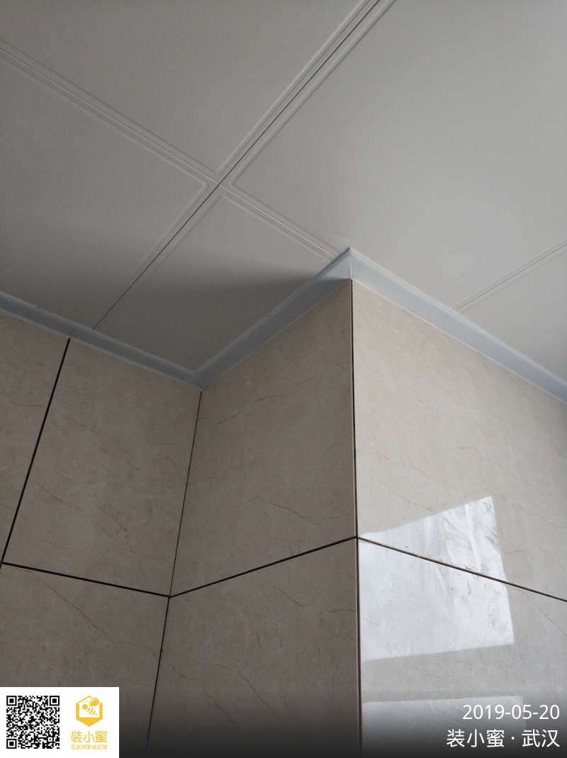

检查已贴砖表面平整垂直,砖缝大小一致,木工吊顶拐角处整板套割,石膏板接口处已留伸缩缝,螺钉间距正常。厨房,卫生间扣板吊顶表面平整,边角碰角完好。

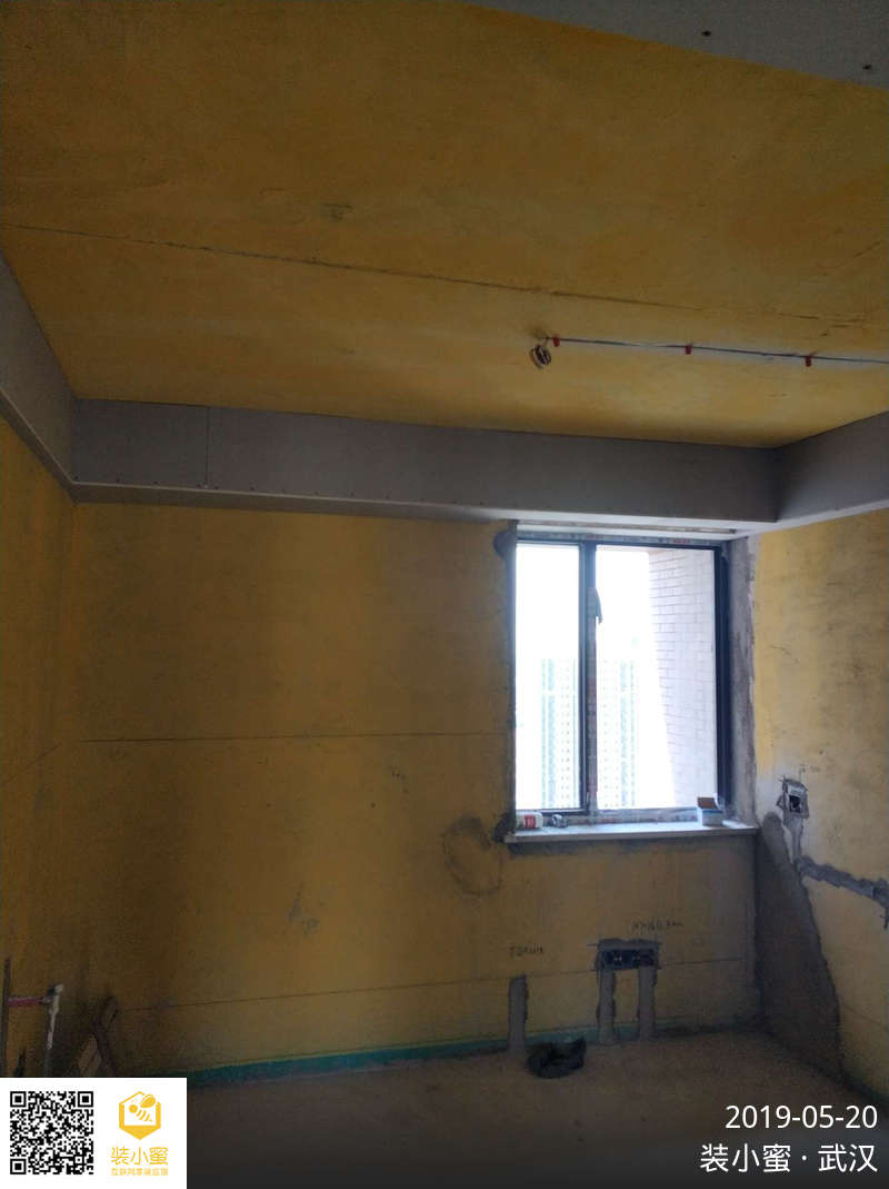

1.一楼和二楼窗帘盒底板缺少螺钉,建议建设。

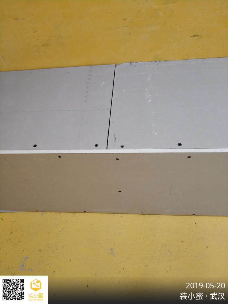

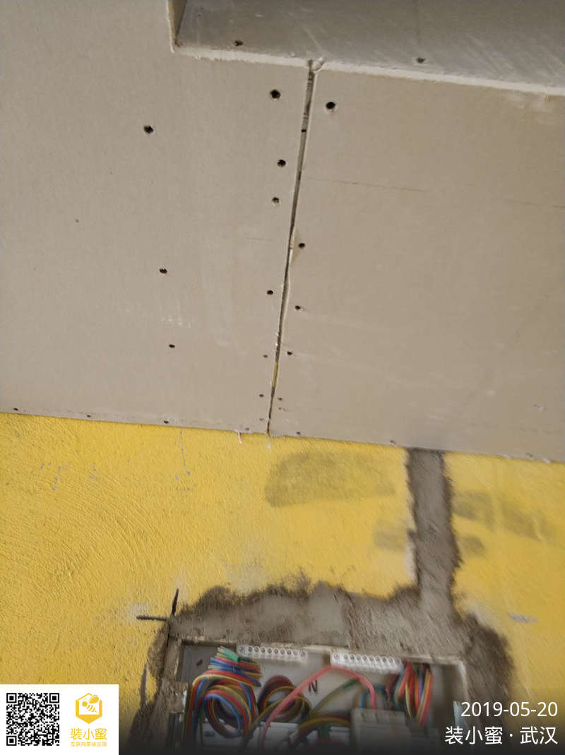

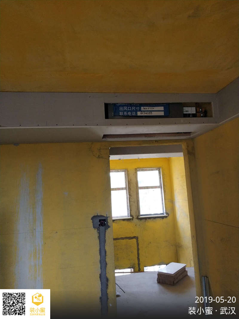

2.主卧风口处石膏板有通缝,后期有开裂隐患,建议调整。
3.主卧电动窗帘盒,目前尺寸只有18公分,请联系厂家确认是否能安装。

(在施工)螺钉固定均匀并符合要求
(在施工)转角处使用石膏板整板安装

(在施工)螺钉固定均匀并符合要求
(在施工)螺钉固定均匀并符合要求
安装牢固、水平
面板平整,表面无明显缺陷
花色与方向一致,无明显色差
边角条安装平直,拼接缝平整
已贴墙砖垂直度符合要求
已贴墙砖的平整度符合要求
(在施工)石膏板拼接缝符合要求
(在施工)石膏板面板完整、无污损
