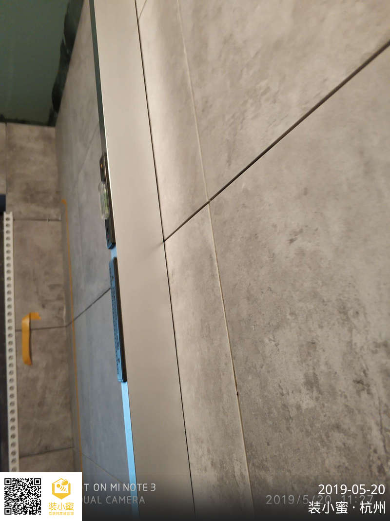

1.上次检查出来的地面找平开裂和厨房墙砖空鼓问题还没整改,需要您督促施工方尽快安排整改。

1.厨房窗户周边区域应修补到平整再安装窗套。
2.瓷砖空鼓问题尽快安排修复好安排做美缝。

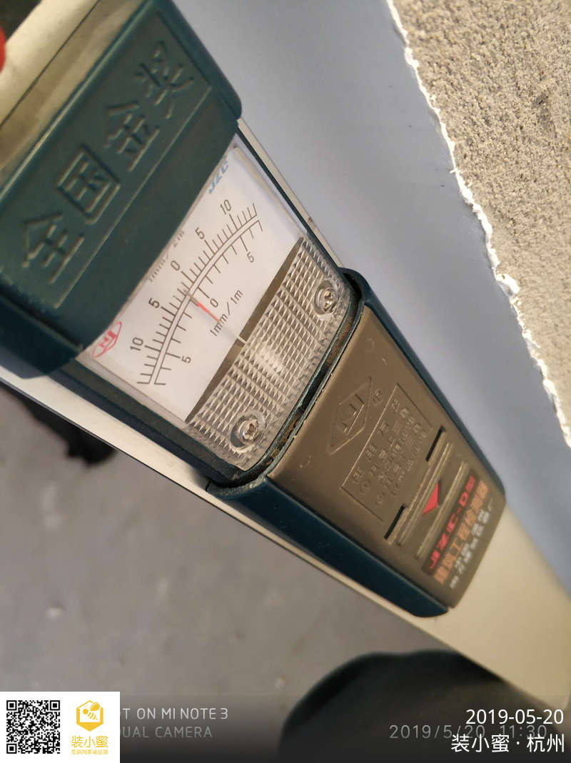

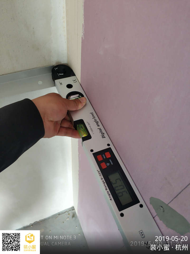

窗台大理石下口已填实

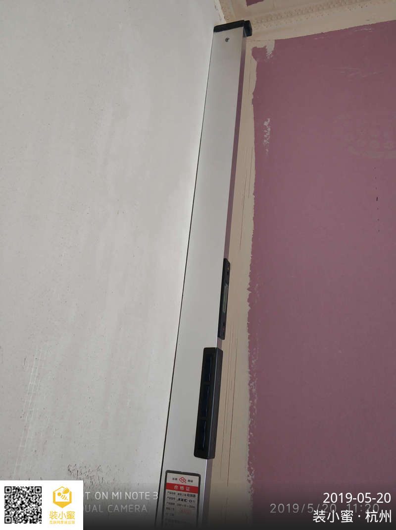

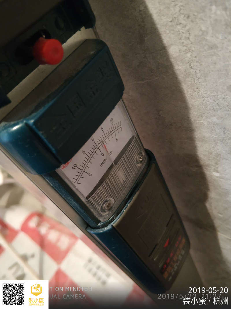

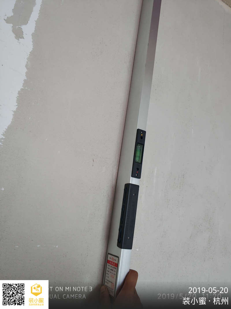

产品处批嵌平直度符合要求

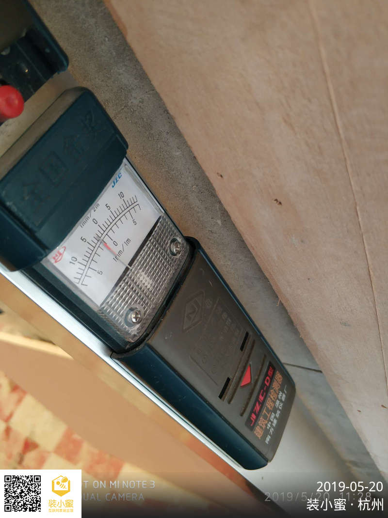

内嵌橱柜周边区域方正平直符合要求

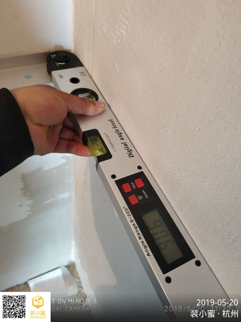

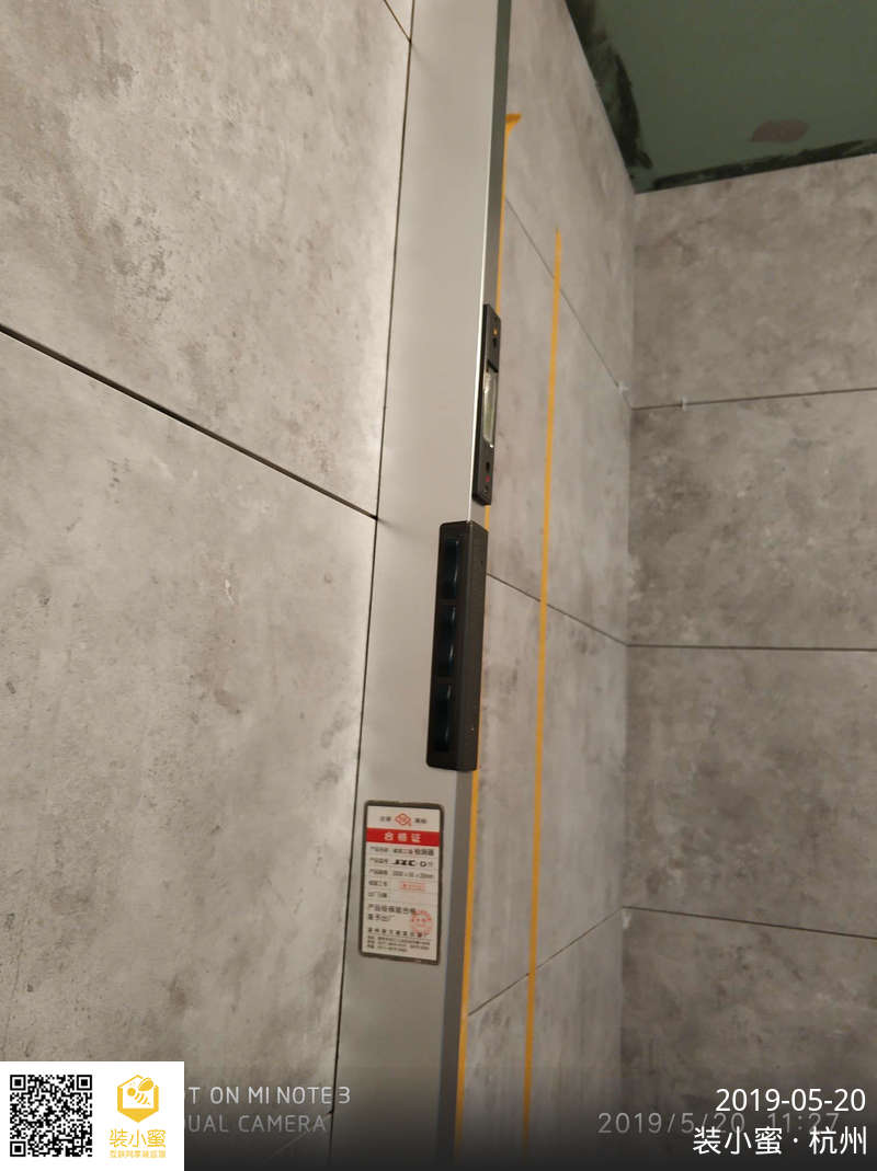

门洞两侧墙面垂直偏差符合要求
