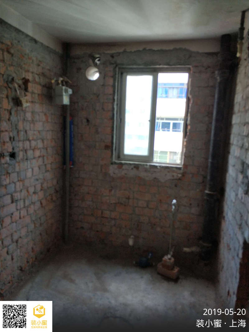

卫生间下水管道锈蚀建议更换处理

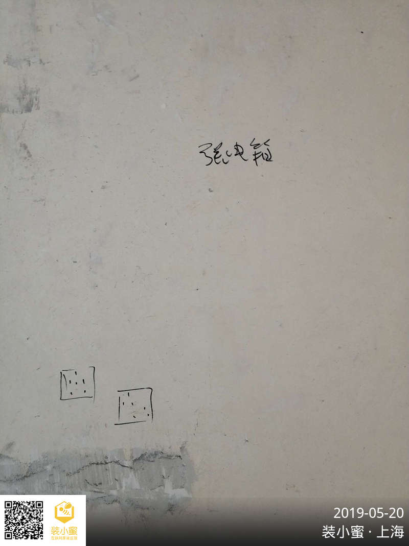

符合标准:11项

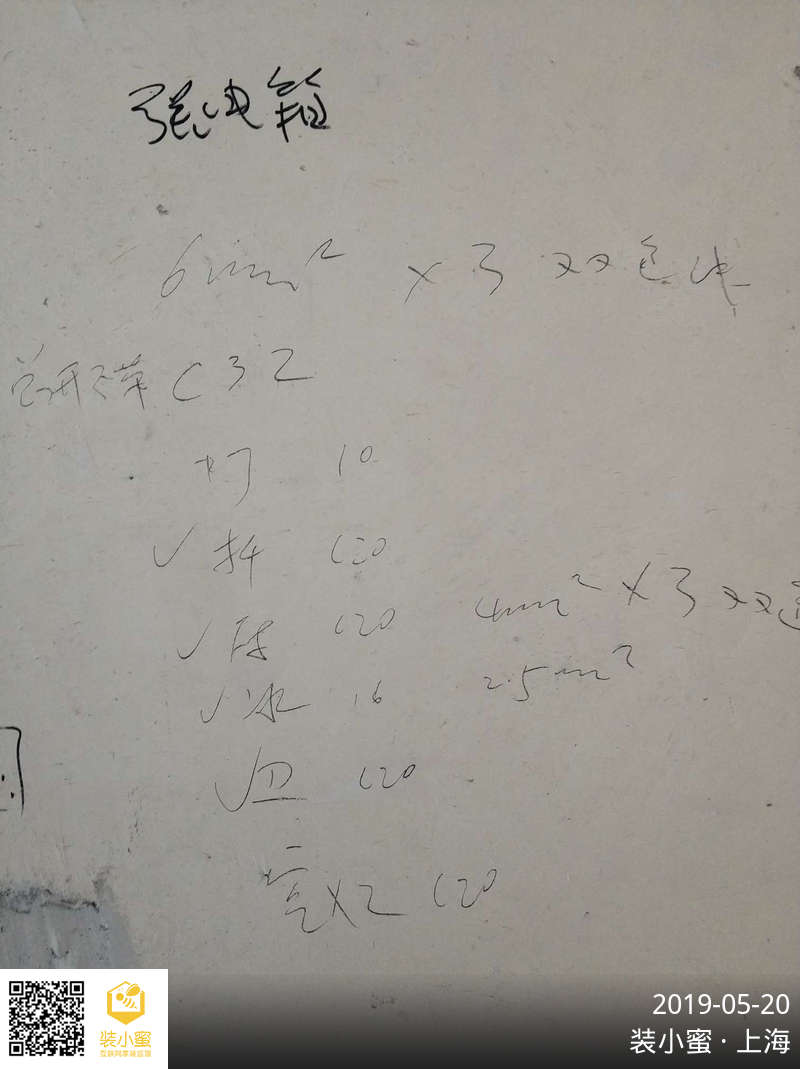

强电箱回路配置图已经交待

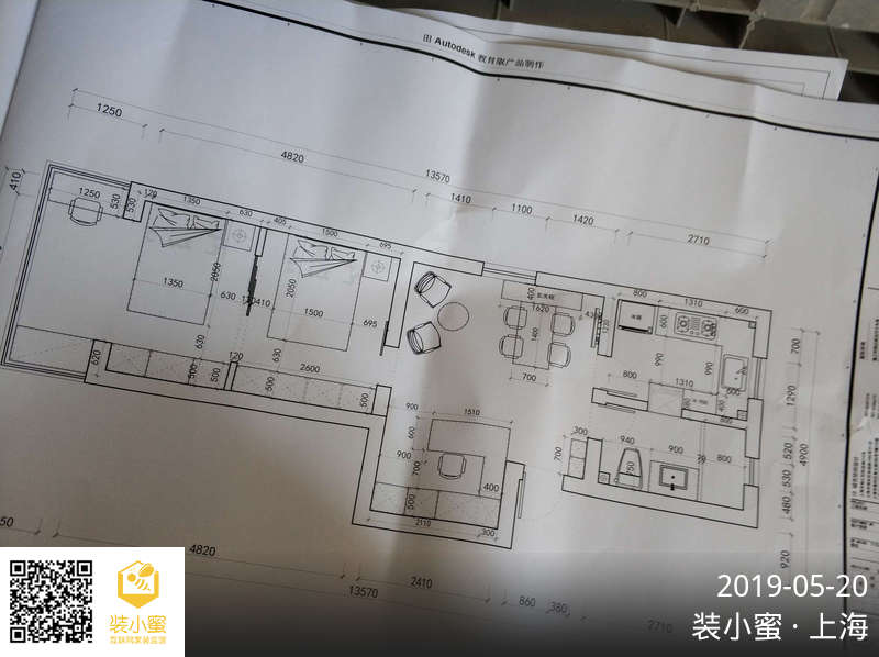

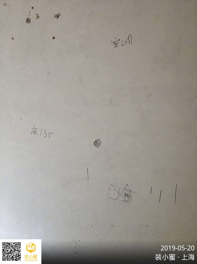

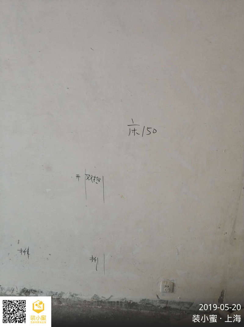

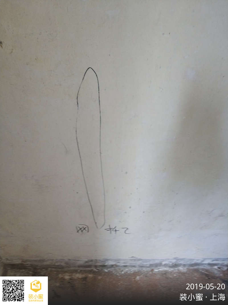

水电管线的走向设计合理,可以实施
给水点位置与水管安装方案确定,可以实施
排水点位置及施工方案确定,可以实施
油烟机排烟管的位置已明确,可以实施
燃气热水器及排烟管位置已明确,可以实施
座便器安装位置及坑距已明确,可以实施
洗衣机排水管连接要求已明确,可以实施
