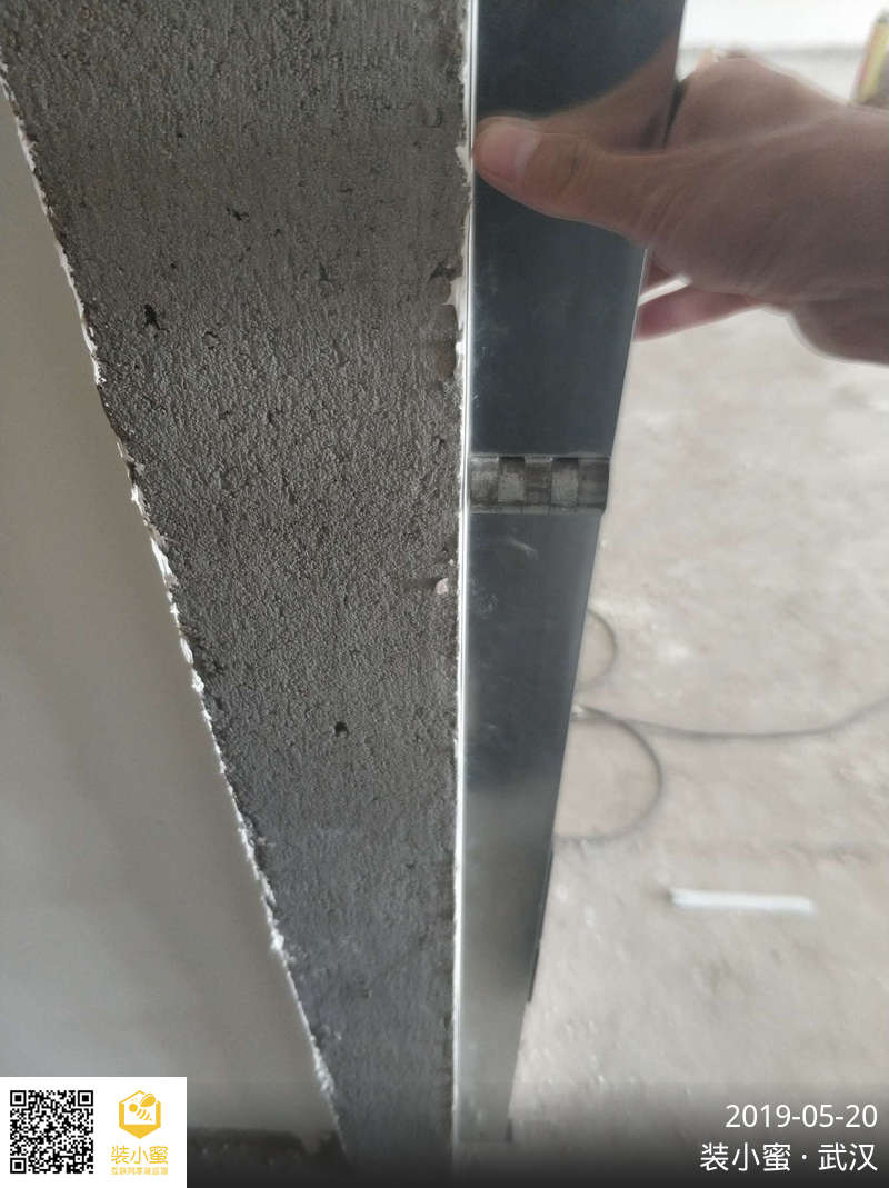

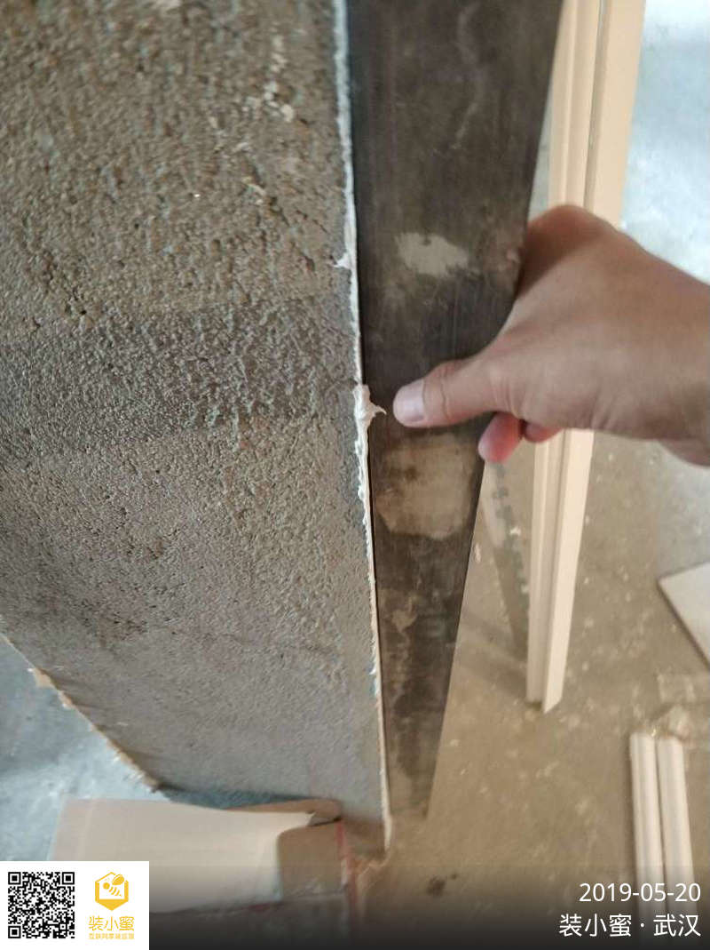

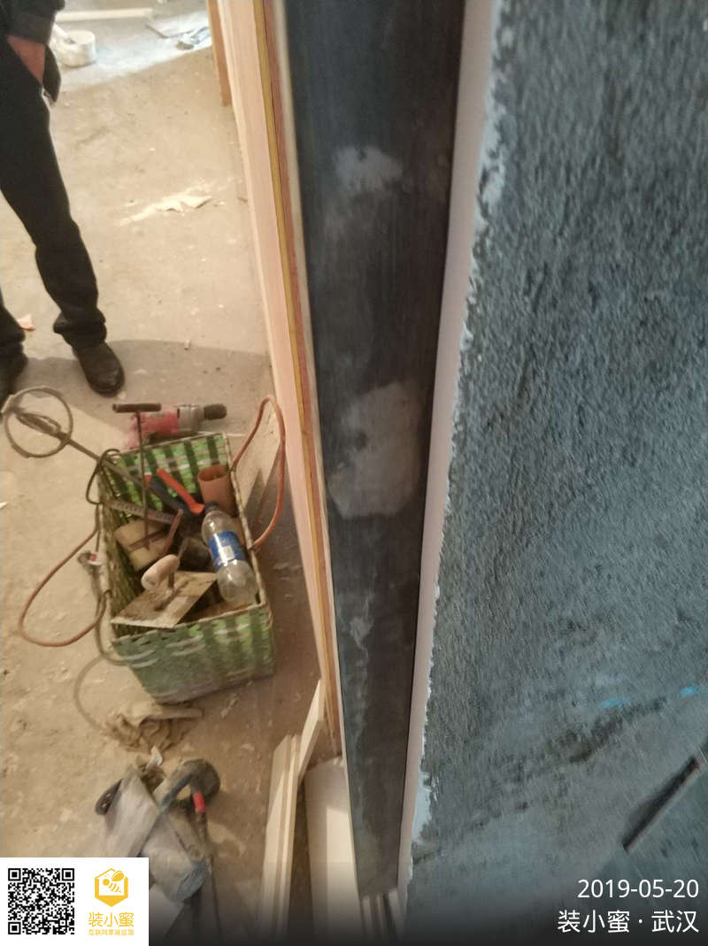

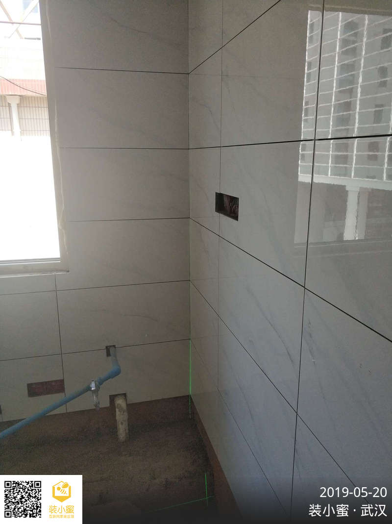

厨房墙砖已铺贴完成,卫生间墙面防水已涂刷地面下水管道已砌砖包管。室内墙顶面第一遍腻子已批刮完成,门套周边及踢脚线和定制柜体墙面周边两米靠尺检查平整度符合施工要求。

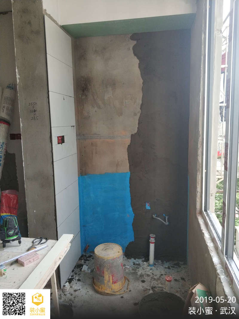

餐厅新建楼梯处墙面有漏水痕迹,需联系防水公司找到漏水点修补防水处理。

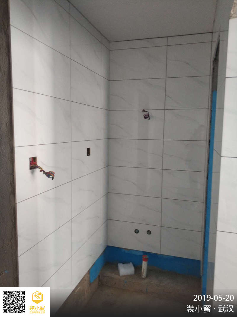

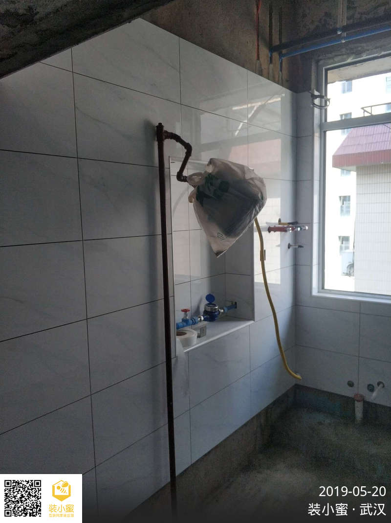

1、卫生间干湿区墙面防水涂刷均匀高度1.8米符合墙面防水要求。
2、涂饰防水时墙面平整空鼓检查无空鼓,防水基层施工符合要求。

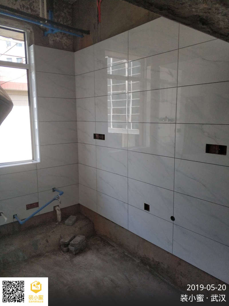

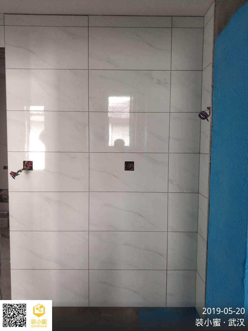

3、厨房墙面砖缝隙均匀墙面平整,瓷片泡水用水泥沙灰铺贴。墙砖铺贴符合施工要求。
4、已贴墙面空鼓锤检查,单砖空鼓率没有超过单砖面积的15%,墙砖空鼓率符合施工要求。

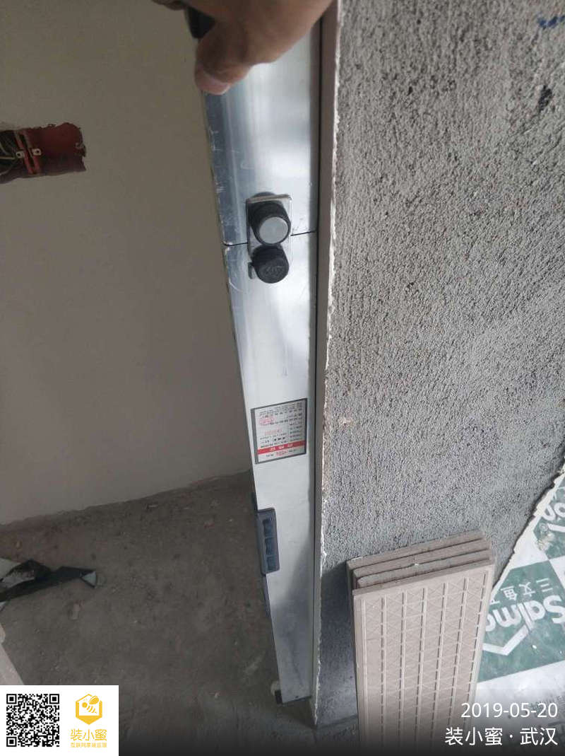

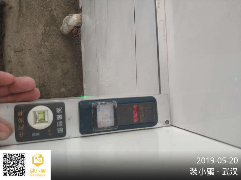

5、已贴墙砖阳角碰角缝隙均匀,阴阳角角度方正垂直度平水仪检查符合施工要求。
6、阳台墙砖吸水率较低,使用德高二代瓷砖胶加背涂胶铺贴,背胶及瓷砖胶使用方法现场已告知工长及泥工师傅。瓷砖背胶需按照使用说明待瓷砖背面胶体呈透明状再使用,瓷砖胶严禁和水泥掺和使用。

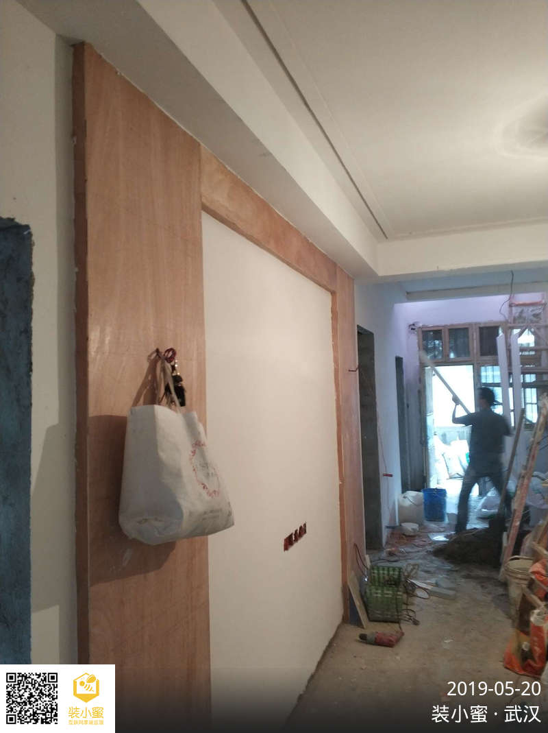

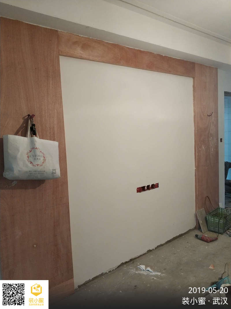

木基层板固定牢固
门洞两侧墙面垂直偏差符合要求
基层门洞修正尺寸符合要求
木基层板离地与防潮处理符合要求
