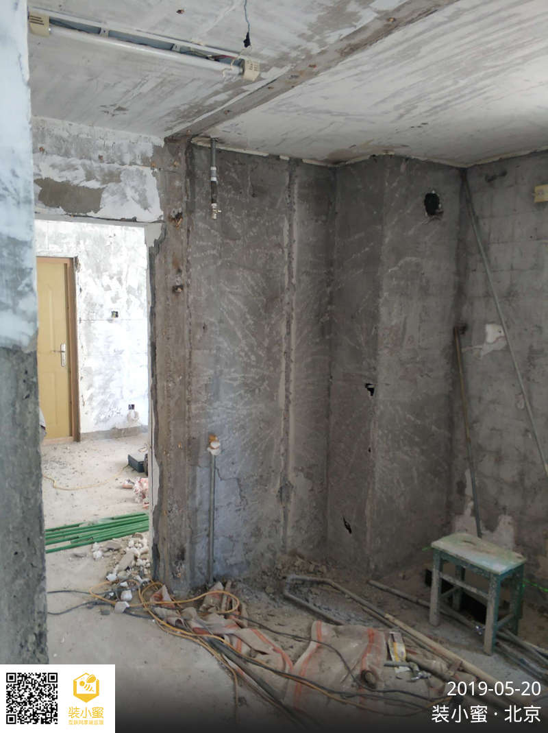

水电工:4人

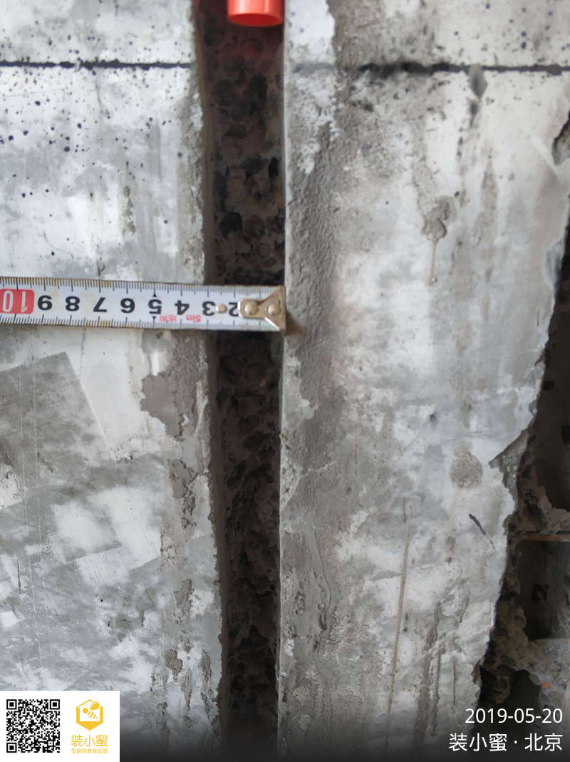

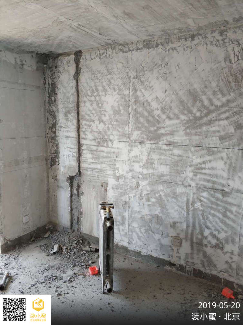

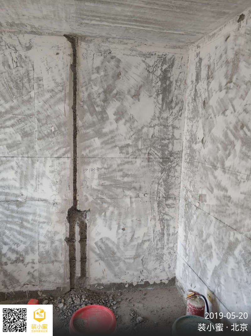

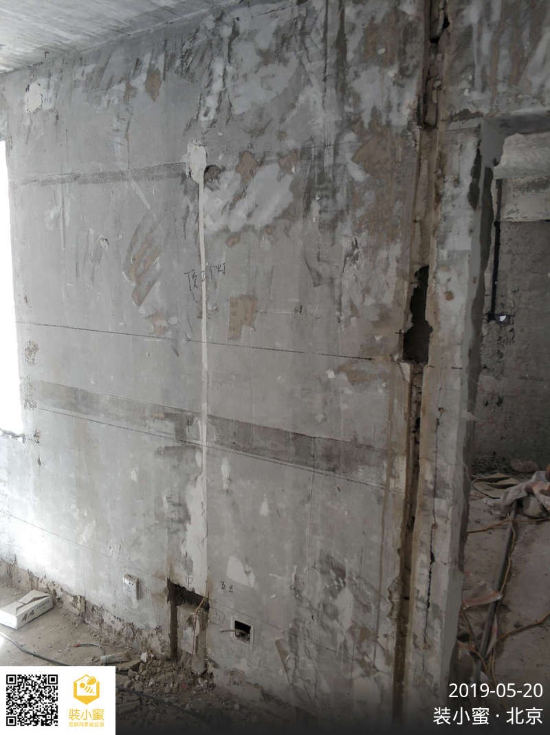

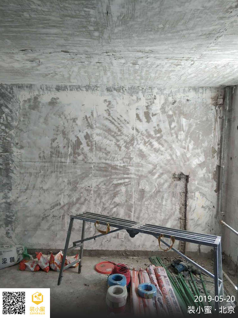

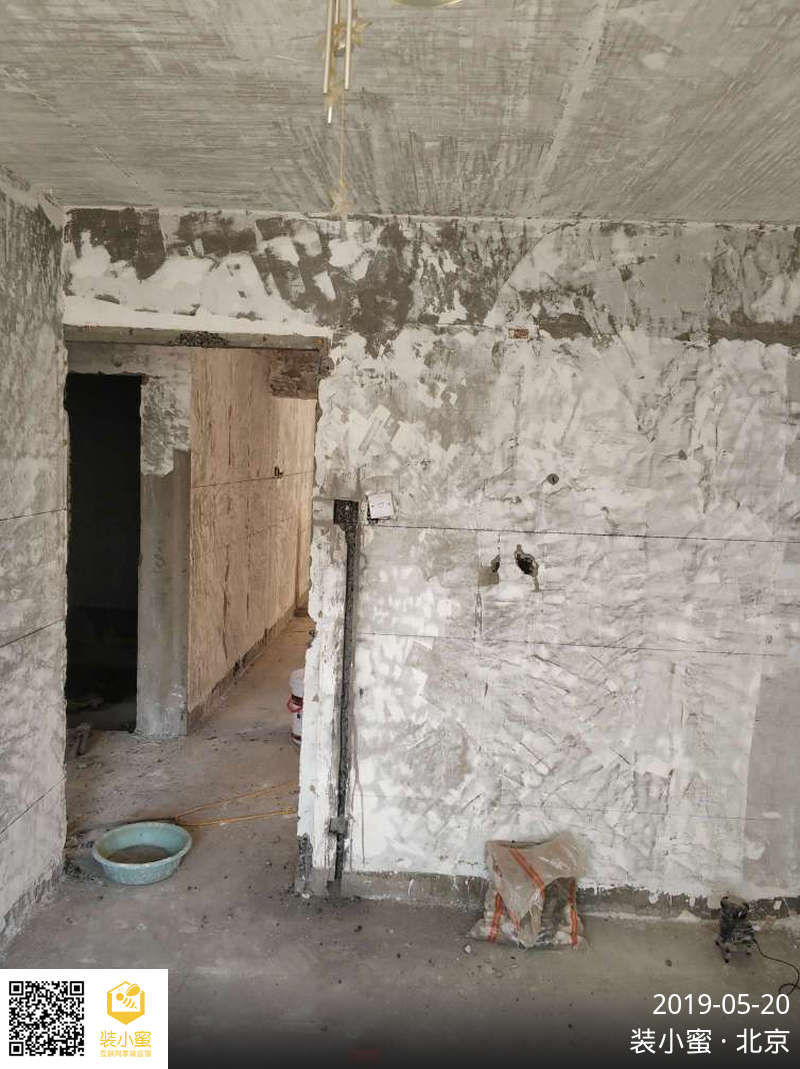

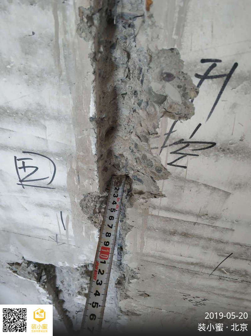

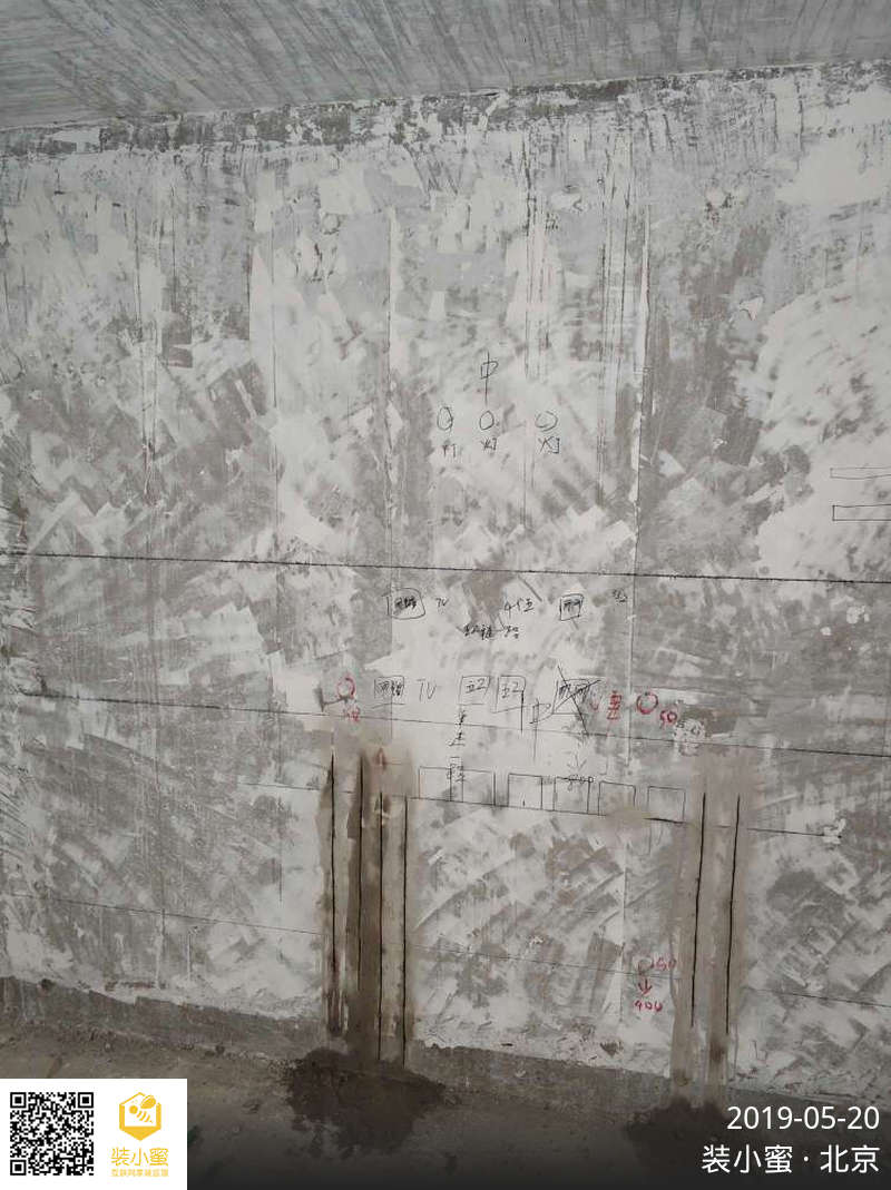

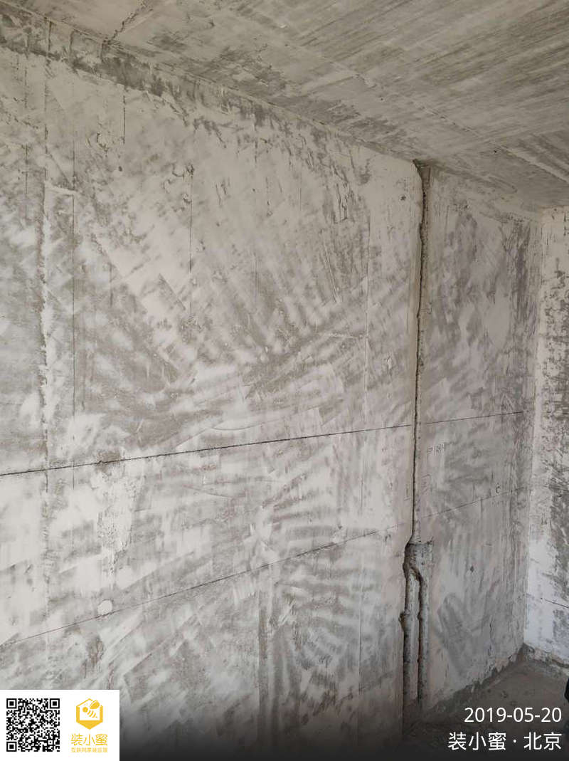

进度缓慢,水电工正在开槽

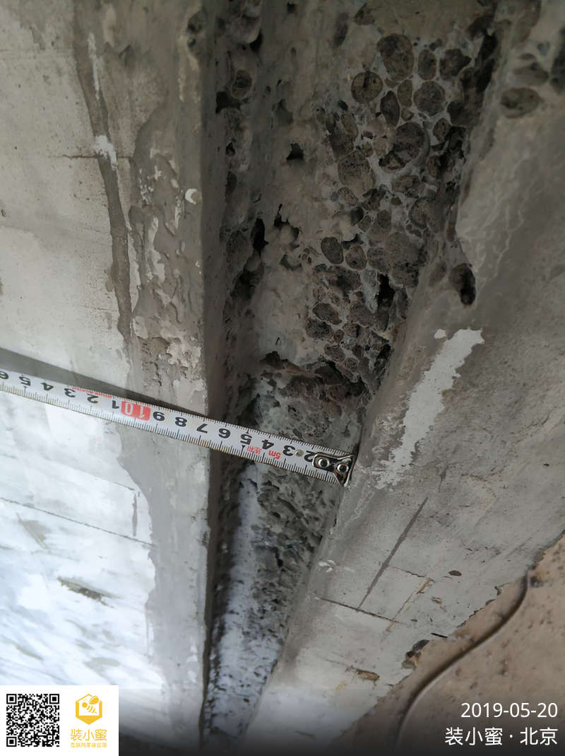

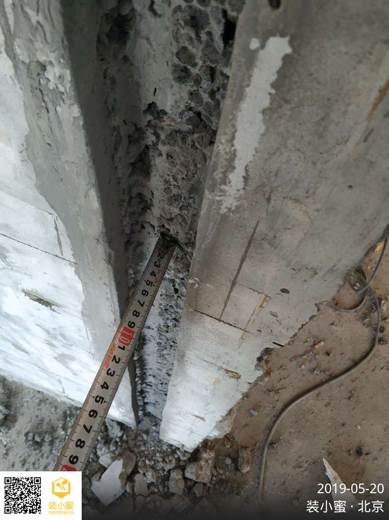

现场问题如下:1.建议不伤主筋,尽量少伤筋。以上问题均已告知施工方
注意用电安全。
——来自装小蜜监理 丁叮
符合标准:14项

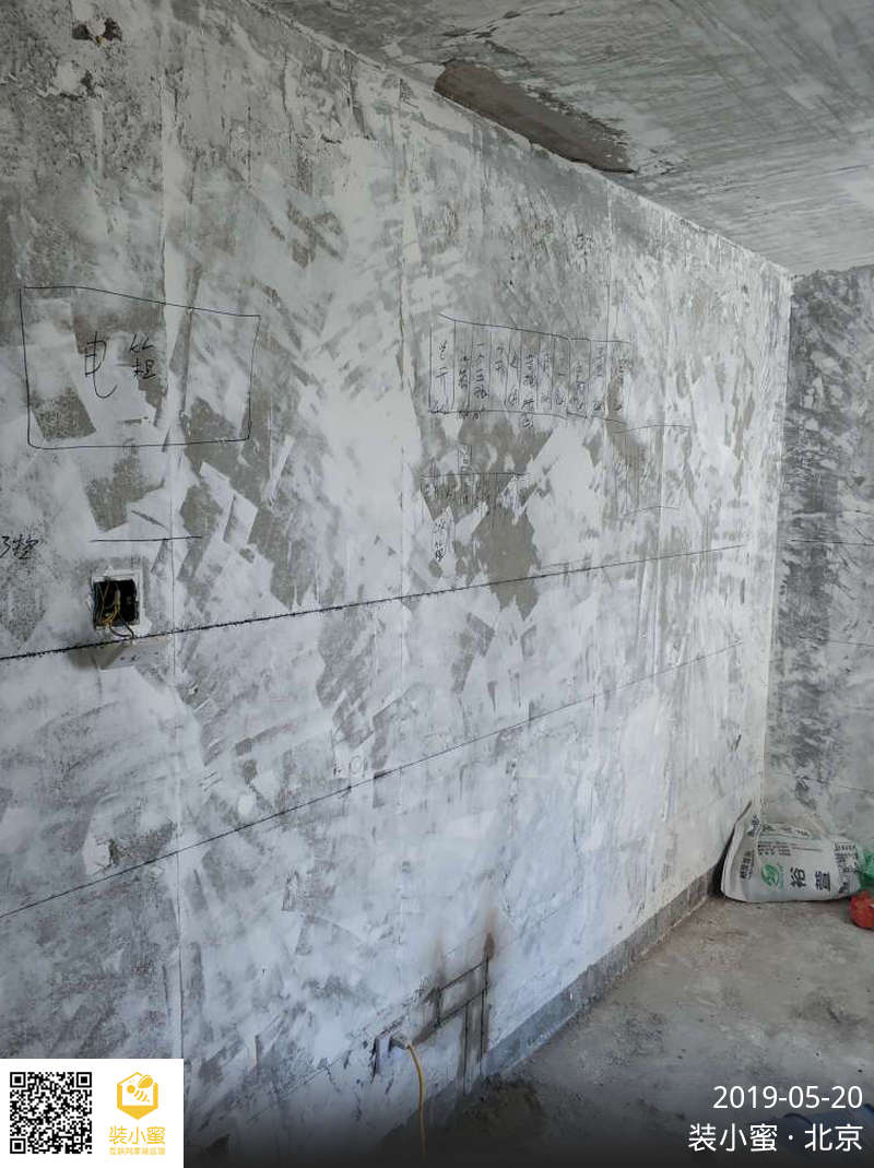

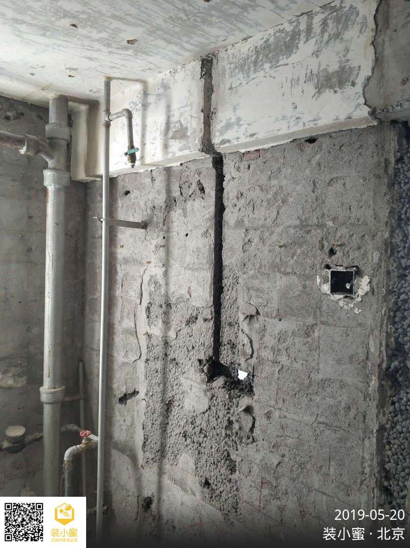

水平标准线已弹,水平检测正确

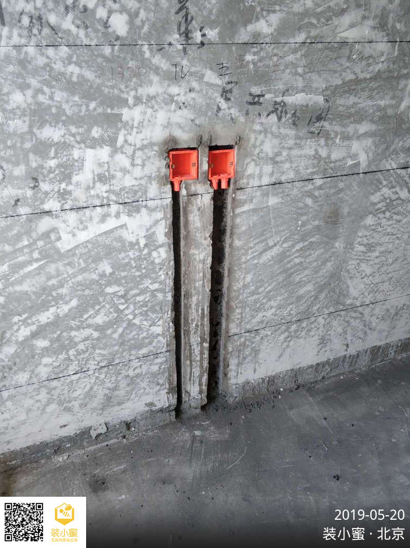

开关高度及定位线已弹,高度检测正确
插座高度及定位线已弹,高度检测正确

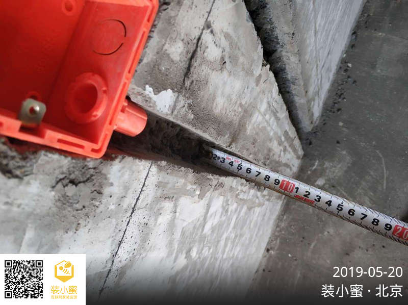

开槽平直,符合要求
开槽宽度与深度符合要求

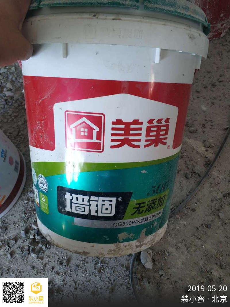

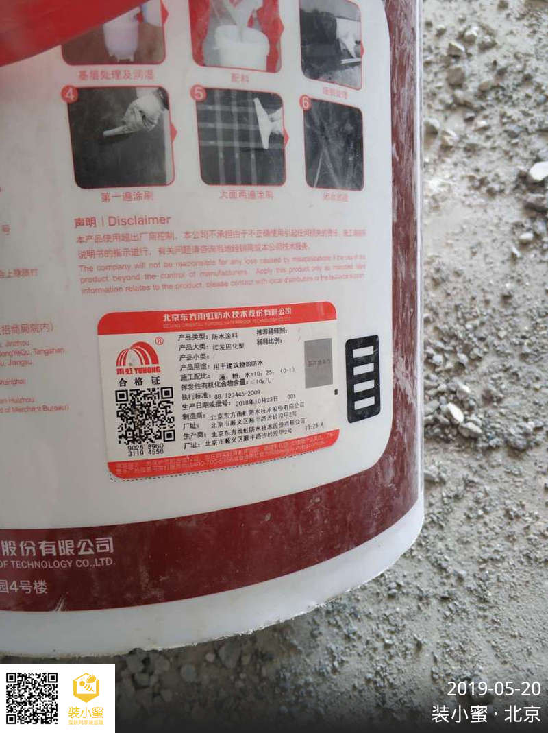

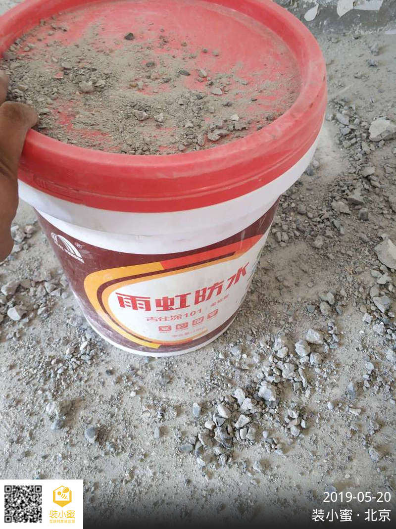

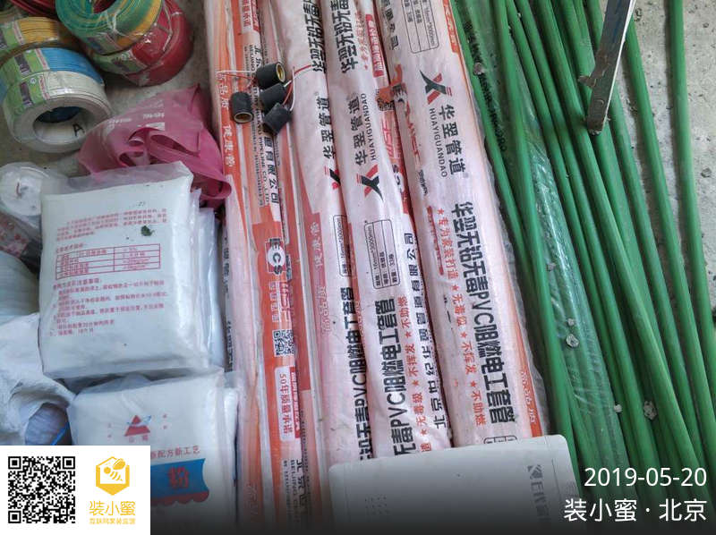

防水涂料

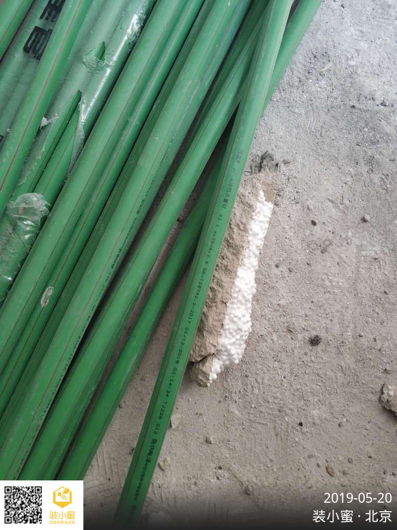

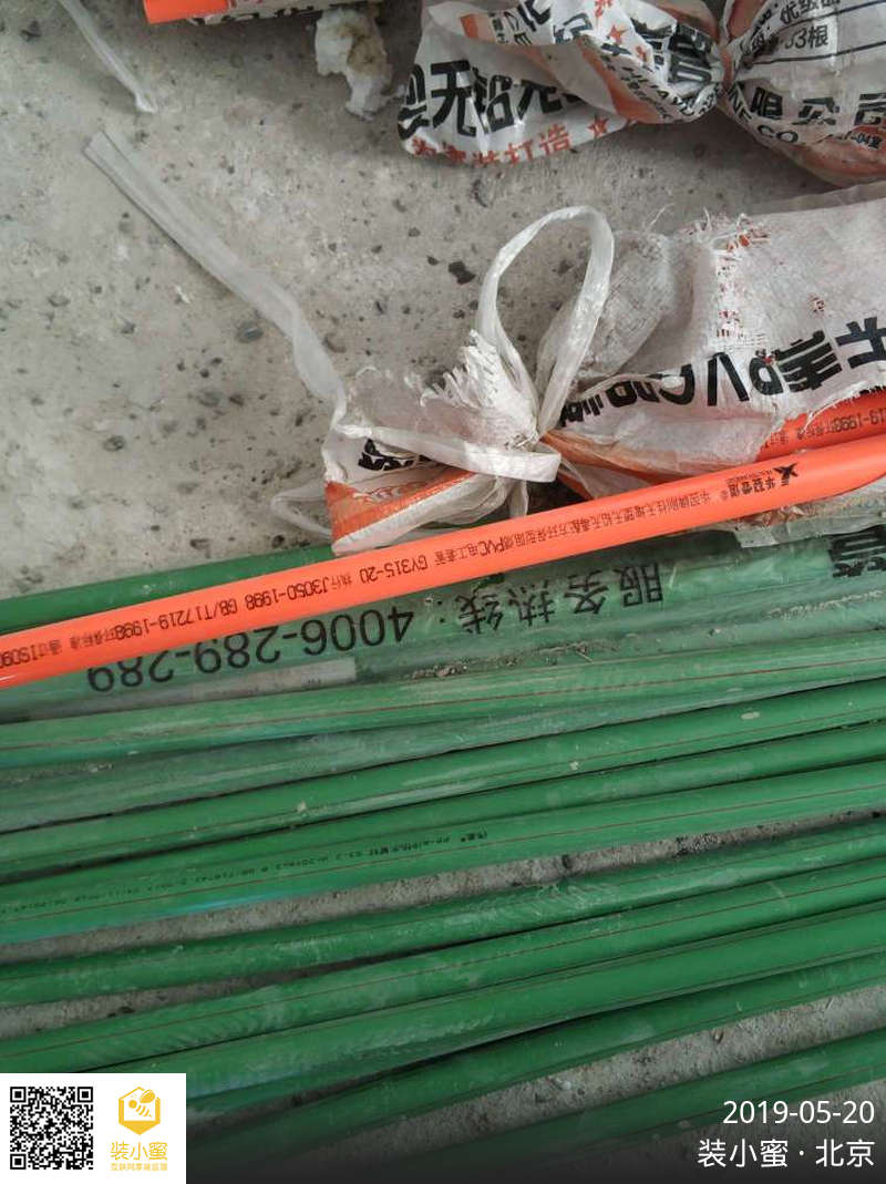

PPR水管

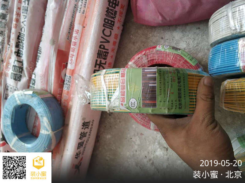

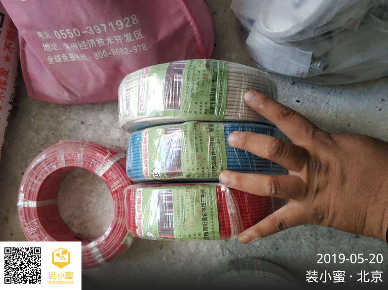

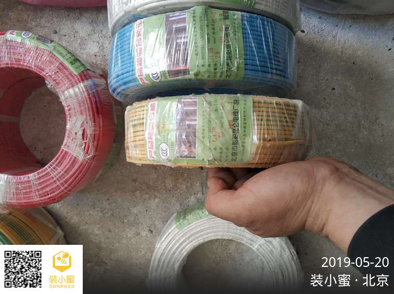

电线
电线

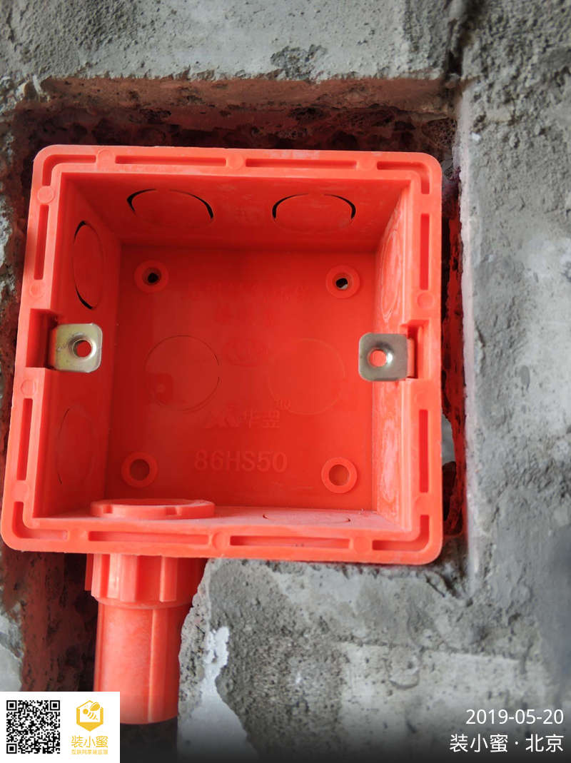

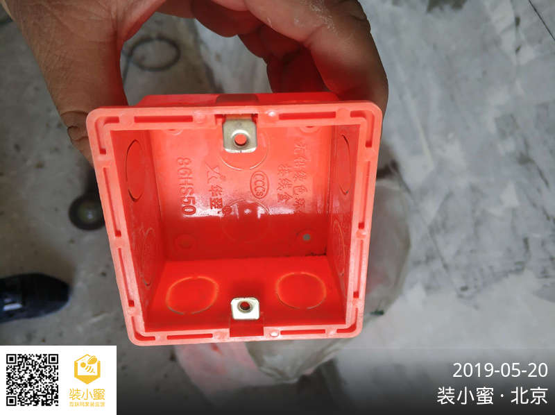

线盒

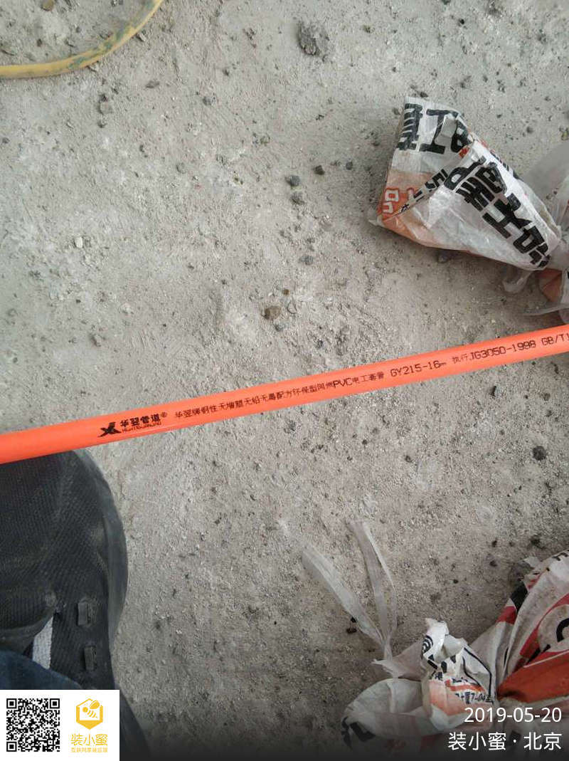

电线管
电线管
