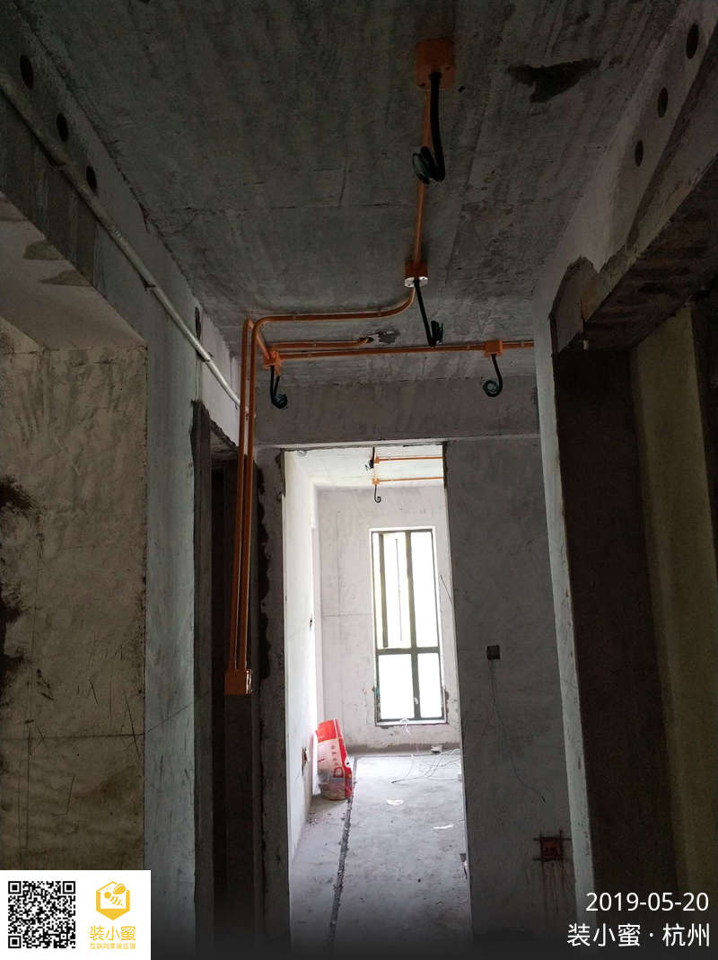

水电布管布线施工中,整体施工进度正常。

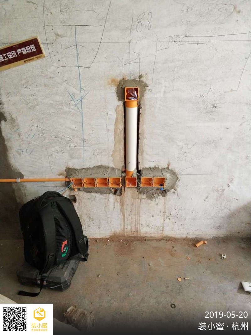

1、部分墙面横向开槽距离过长。

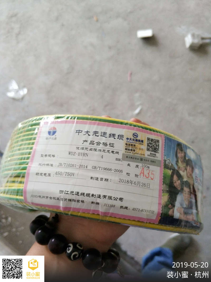

2、部分低于2.4米灯线未留接地线。
3、部分插座位置需客户确认。
4、卫生间灯线新老管不应采用软管过度。
以上问题已与客户,施工方对接。
1、如强电箱移位,原电线不够长的情况下建议更换,或者焊接处留检修口。

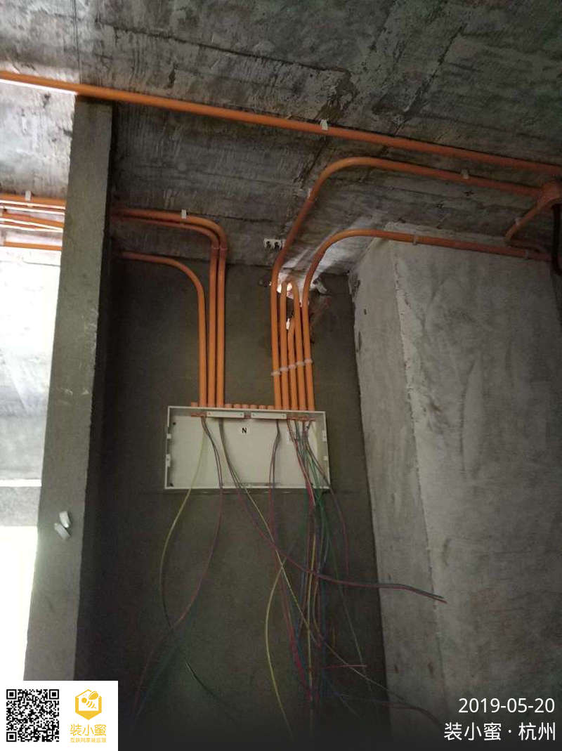

2、建议厨房设置单独漏保冰箱,玄关灯,弱电箱电源前置不经总保,方便较长时间不在家时用电安全,同时不影响冰箱的使用。
3、各线路考虑客户的实际使用需求,分配合适的平方数线路,厨卫空调等大电流建议合适的平方线路,避免电线超负荷,避免强弱电同槽以及尽量减少强弱电交叉,同平方数及地线相匹配。
4、弱电箱光纤进箱或者预埋线管。
5、冷热水管间距保证,交叉时需过桥或错层处理,热水管保温处理,以及横平竖直,不允许长距离横槽和短距直管焊接以及管子和管件不同品牌等。

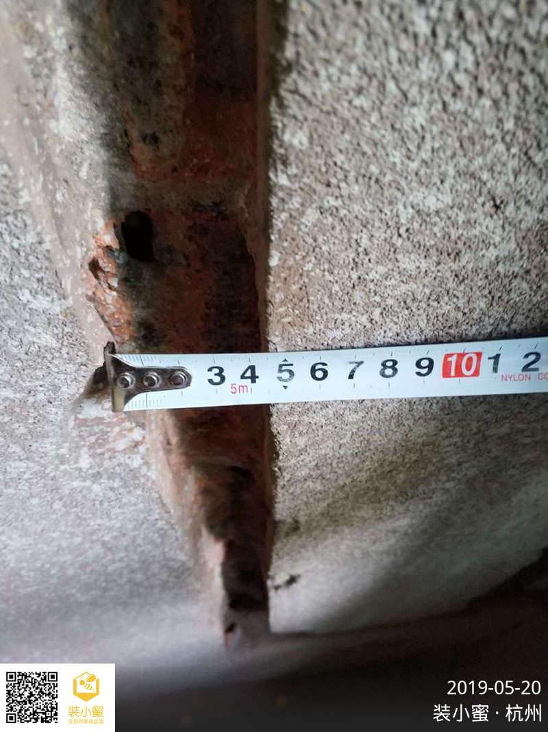

6、梁体开孔注意避开剪力点,不可纵向一字开孔,注意避开钢筋保证承重结构。
7、后续购买卫浴洁具等如非常规尺寸,请及时告知施工方,以便提前做安排。
其它工艺参照常规。

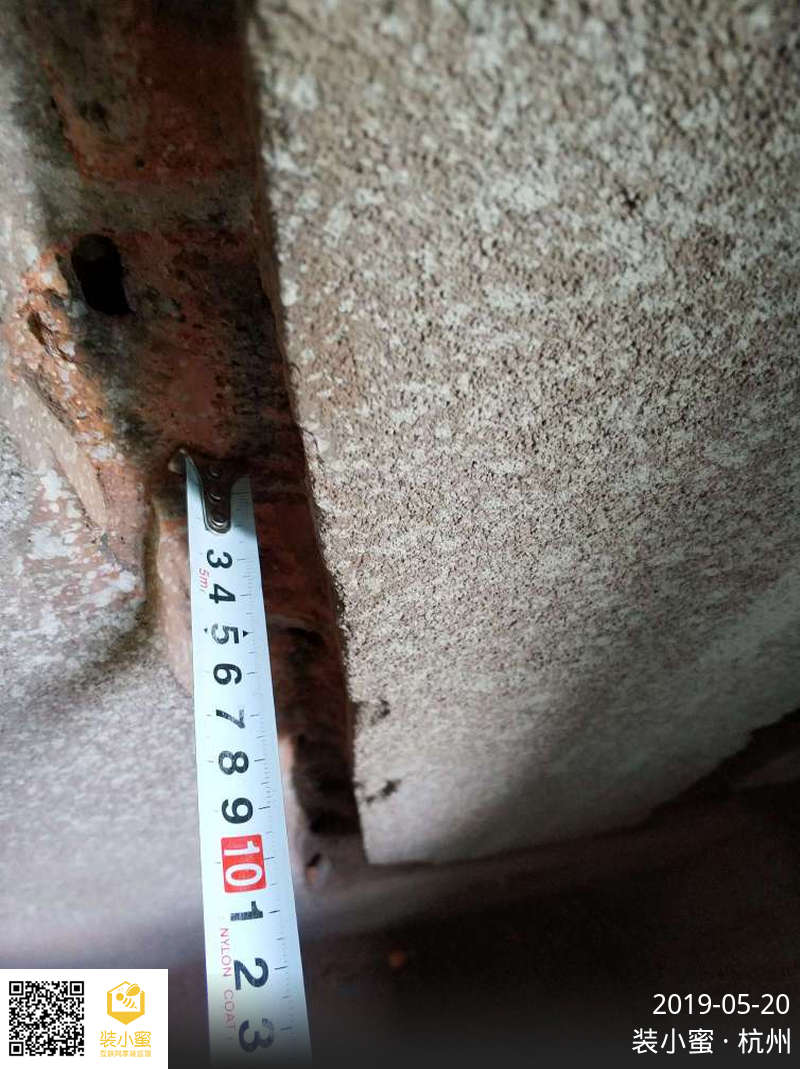

开设墙面横槽,符合技术交底要求
开槽宽度与深度符合要求

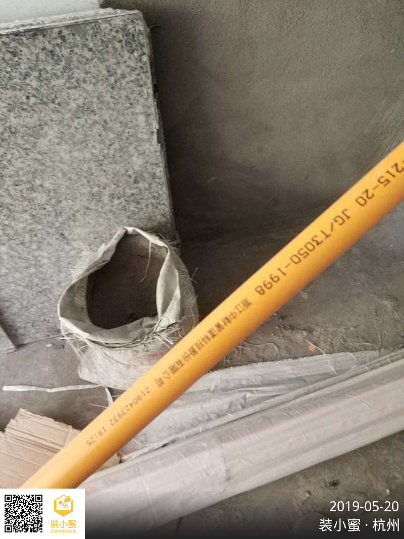

电线
电线管
