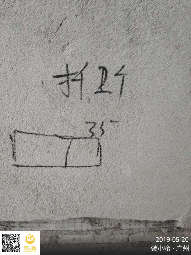

【广州润粤大厦装修监理日志】2019年05月20日确定水电定位日志
监理老师:杨勇
本次为【确定水电定位 】是第3次上门
客户:2人
施工进度正常,新砌墙体己完成。

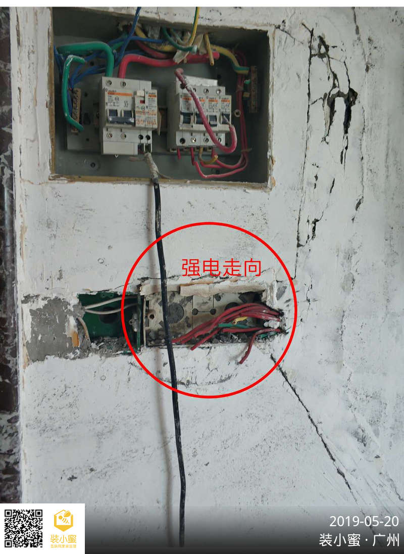

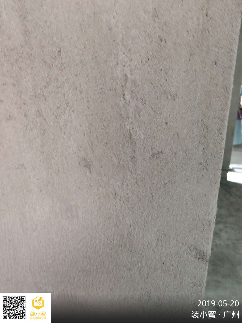

1,新砌墙体批荡应进行洒水养护。

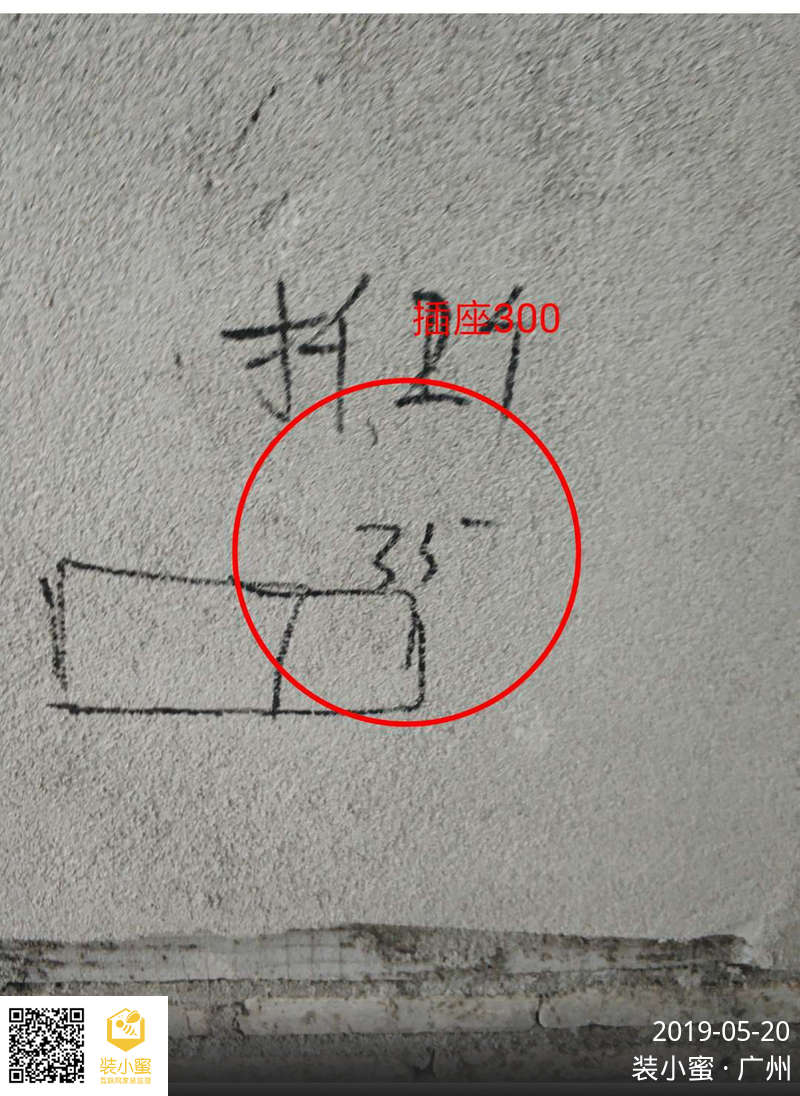

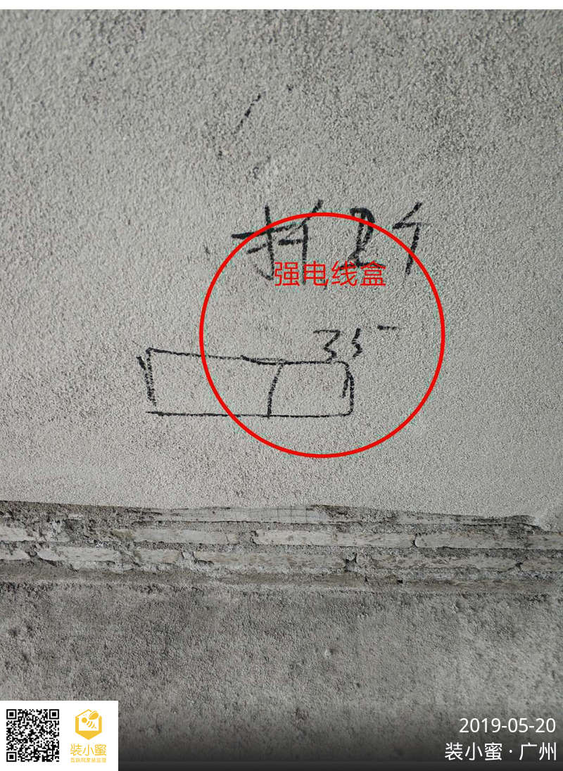

2,水电位标记不明确,建议后期应进行沟通施工。

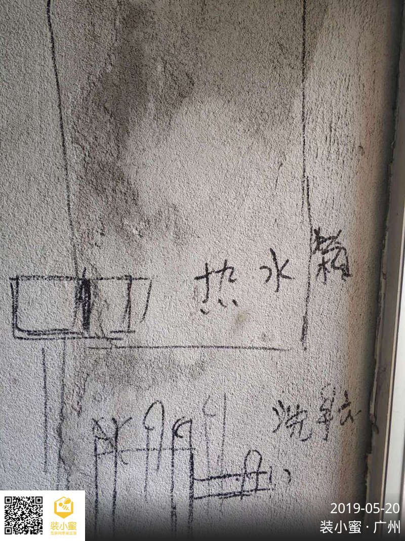

3,空调插座标记位,应考虑美观进行定位,设计师应对空调插座位置是否进行调整。

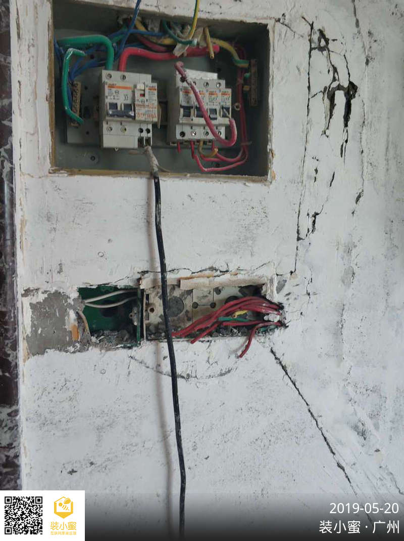

1、 线管线盒安装:
(1) 配电箱、线盒与线管间用锁扣连接。
(2) 强弱电平行间距150mm以上,交叉时做300mm以上的屏蔽措施,屏蔽线可以放宽要求。
(3) 厨房、阳台、卫生间地面不建议排设电线管,特殊情况下需向客户说明。
(4) 强弱电线管,开关插座需用阻燃材料。

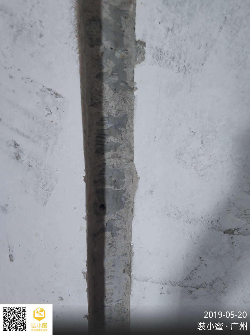

3、 开槽要求:
(1) 1/4的单墙禁止开槽。1/2的墙体,开槽时禁止两面开槽及开设横槽。
(2) 线管与线管之间需具有一公分的间距。
(3) 混凝土墙体开槽时,钢筋不得切断敲弯。
(4) 外露的钢筋要及时保护(涂防锈漆)。
(5) 地面开槽不得损坏结构层(一般找平成可以开槽)。
(6) 地面走管需要倒角。
(7) 11、开横槽(24墙)长度应小于1000mm。

5、 回路说明:厨房、卫生间及普通插座、冰箱专线需漏电保护,总开关、空调、照明不带漏保。厨房、卫生间、空调、冰箱4平方线。

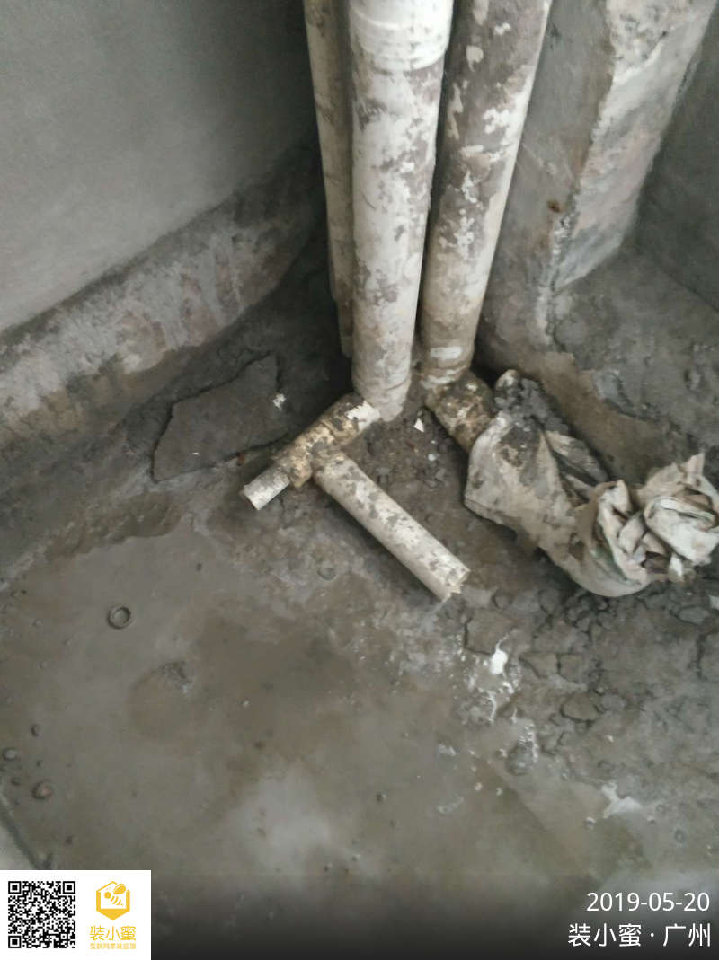

6、水管进入卫生间,建议不要走地,应上墙不少于30cm,再穿孔进入卫生间。

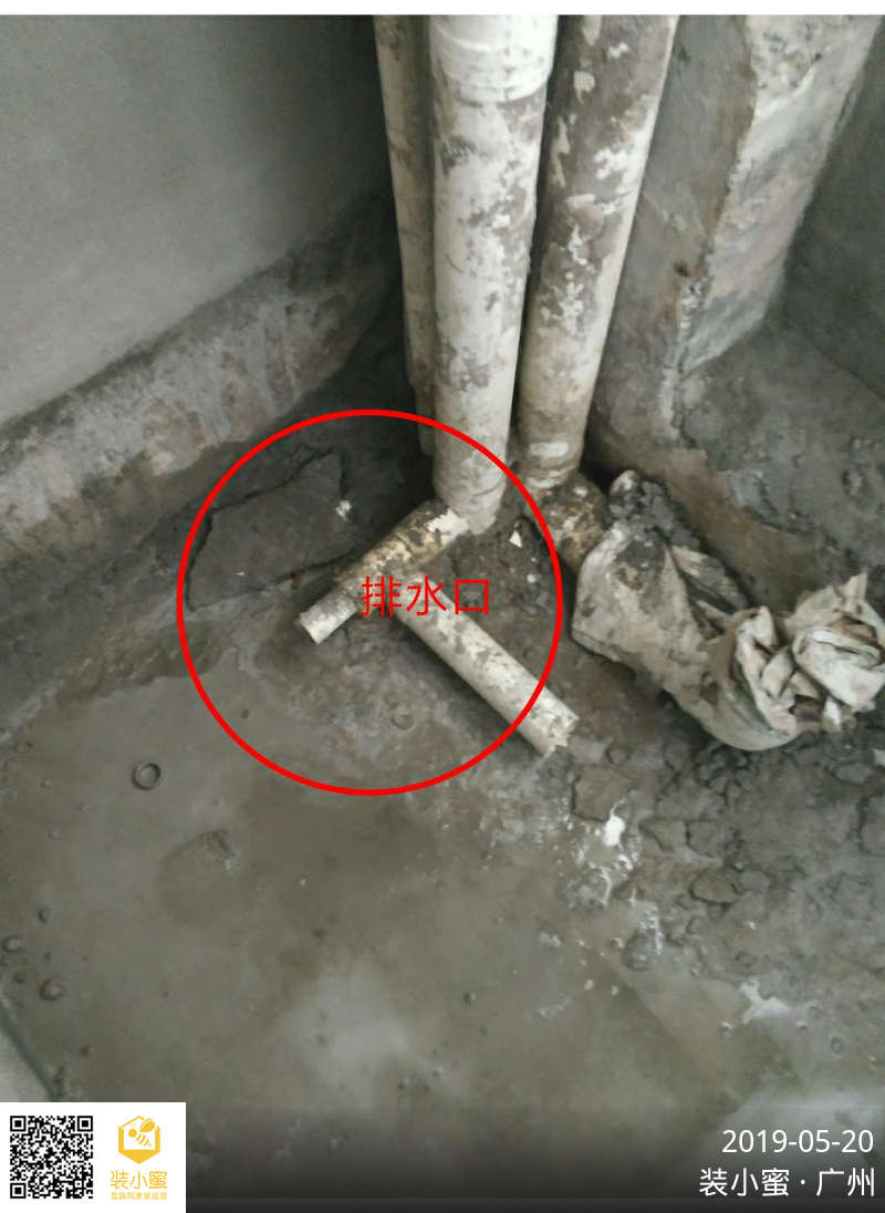

7、卫生间排水管建议接斜三通,留坡度便于排水。
8、水管、线管走地走墙建议固定牢固,其转角两端50-150mm间应固定,地面平直走管不大于80cm固定一处。

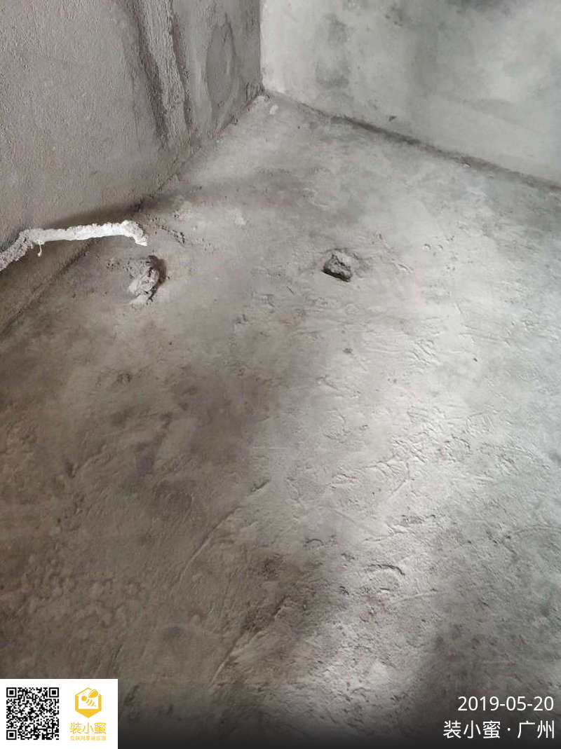

符合标准:17项

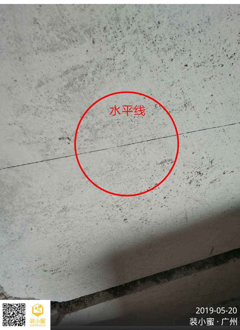

水平标准线已弹,水平检测正确
开关高度及定位线已弹,高度检测正确
插座高度及定位线已弹,高度检测正确
水电管线的走向设计合理,可以实施

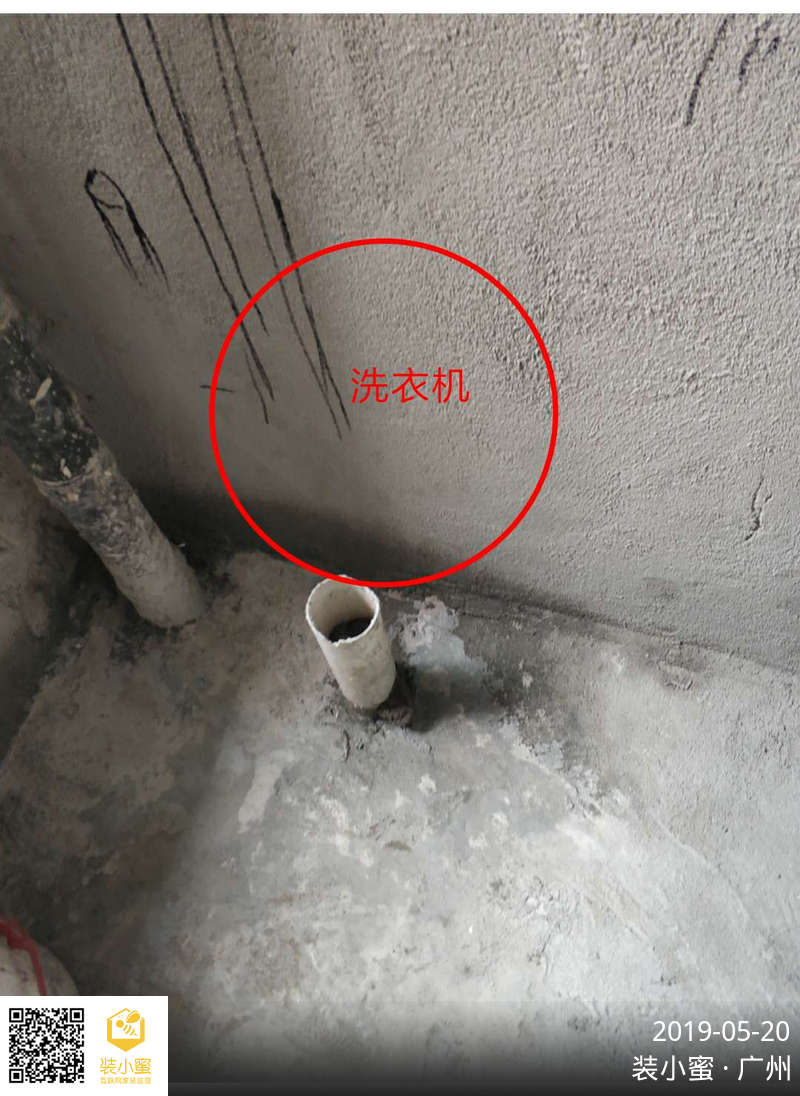

给水点位置与水管安装方案确定,可以实施
排水点位置及施工方案确定,可以实施

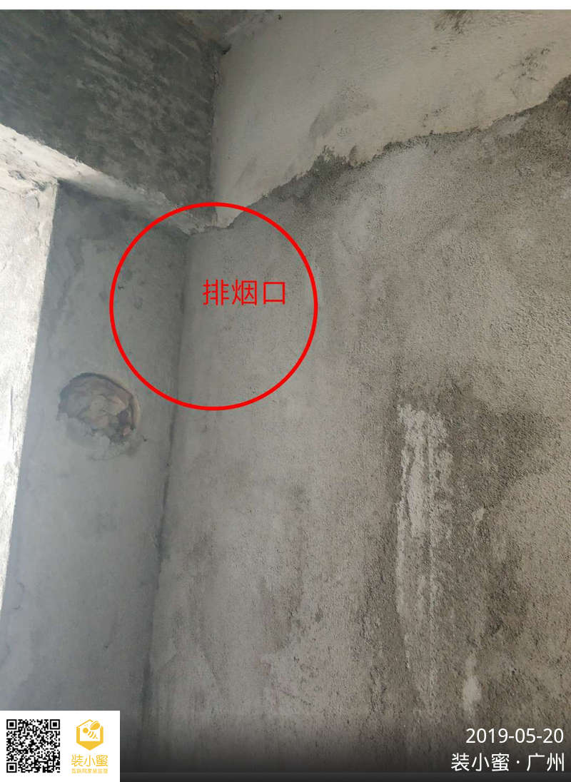

油烟机排烟管的位置已明确,可以实施
燃气热水器及排烟管位置已明确,可以实施
座便器安装位置及坑距已明确,可以实施
洗衣机排水管连接要求已明确,可以实施
地面布管符合面层材质的相应要求
开槽平直,符合要求
开槽宽度与深度符合要求
