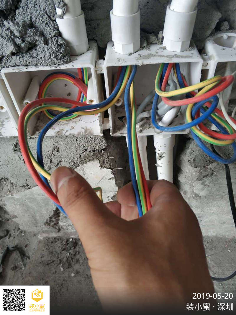

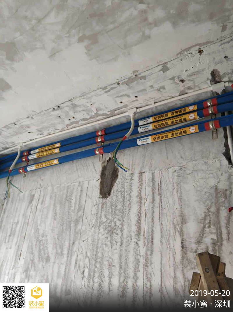

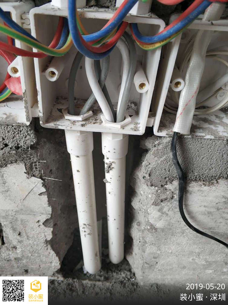

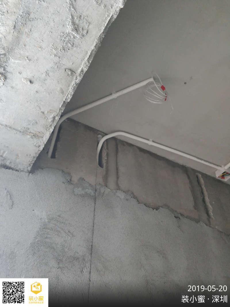

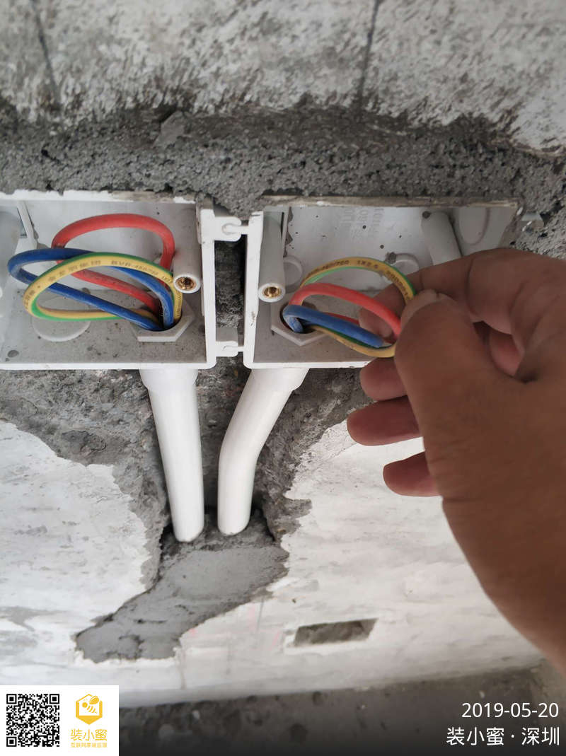

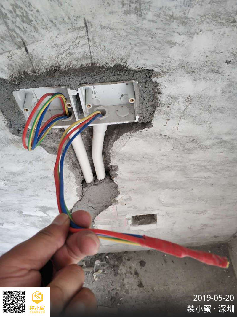

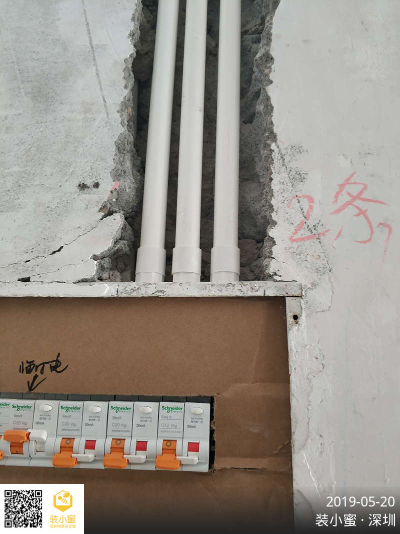

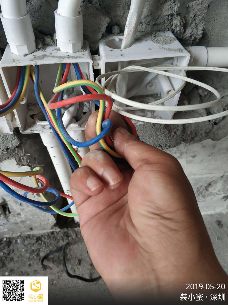

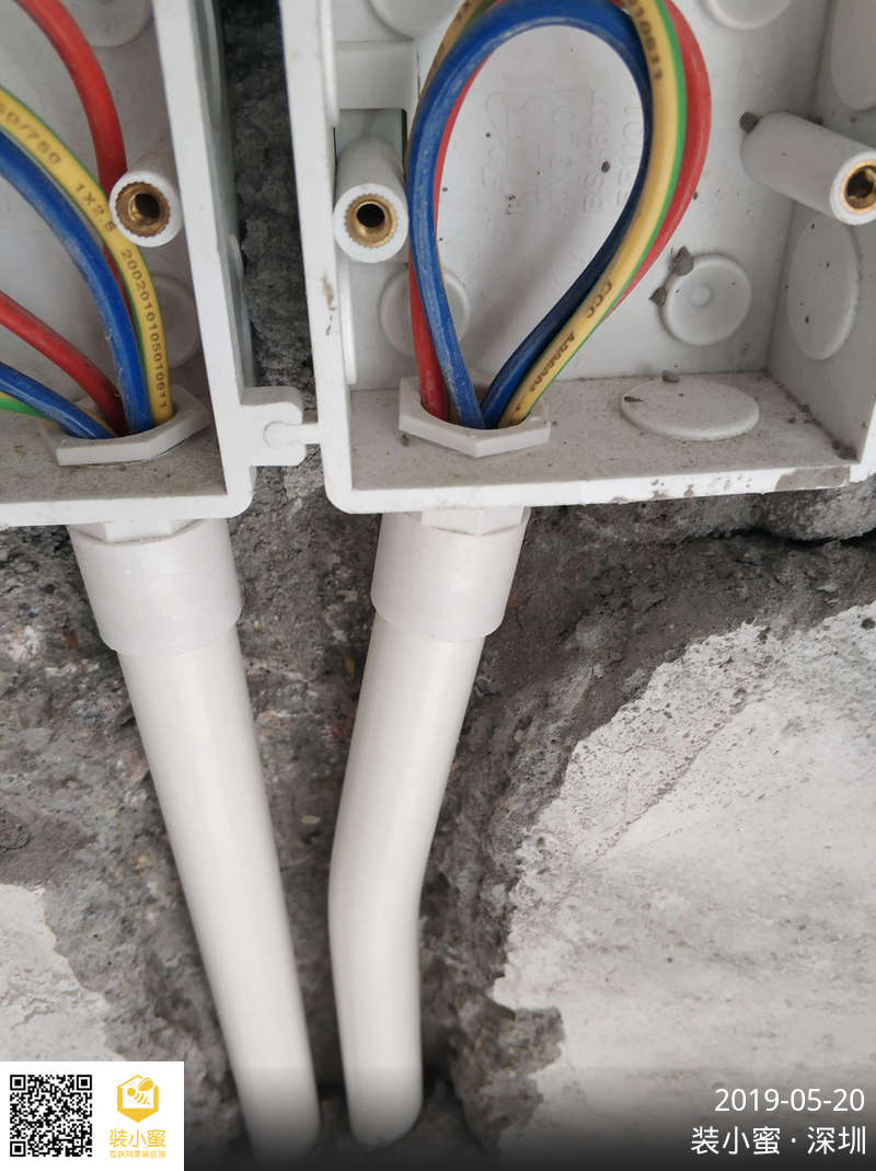

1.次卧一个弱电底盒安装不方正需整改。

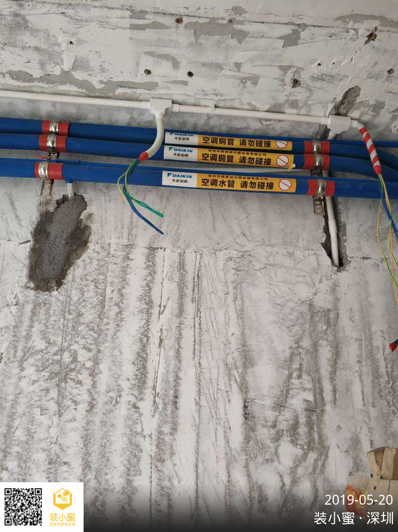

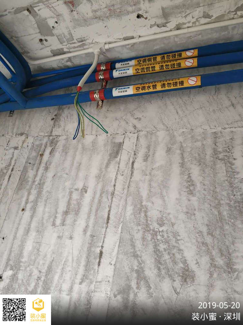

2.强弱电交叉处需锡箔纸包裹300mm以上。

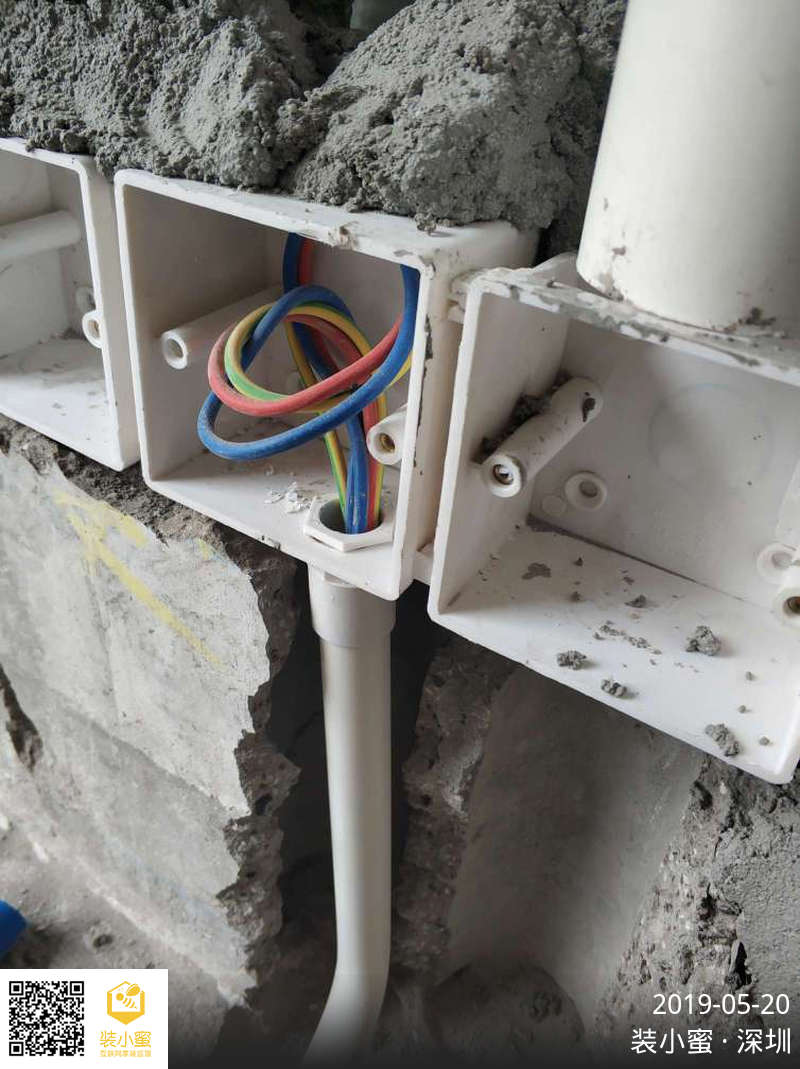

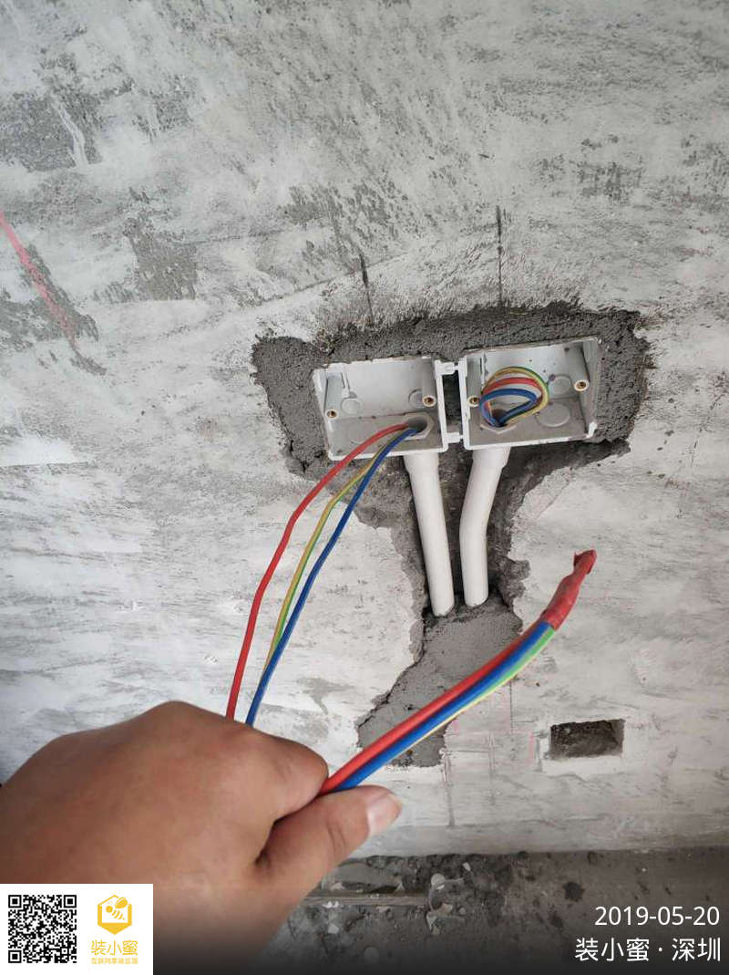

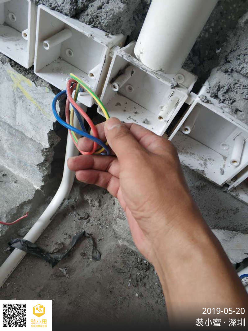

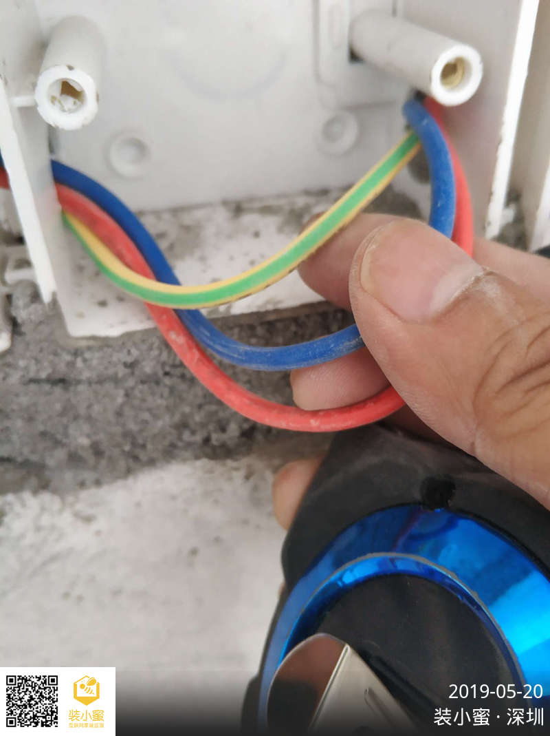

3.强弱电不得同底盒穿线。
4.穿线管不得用软管连接。

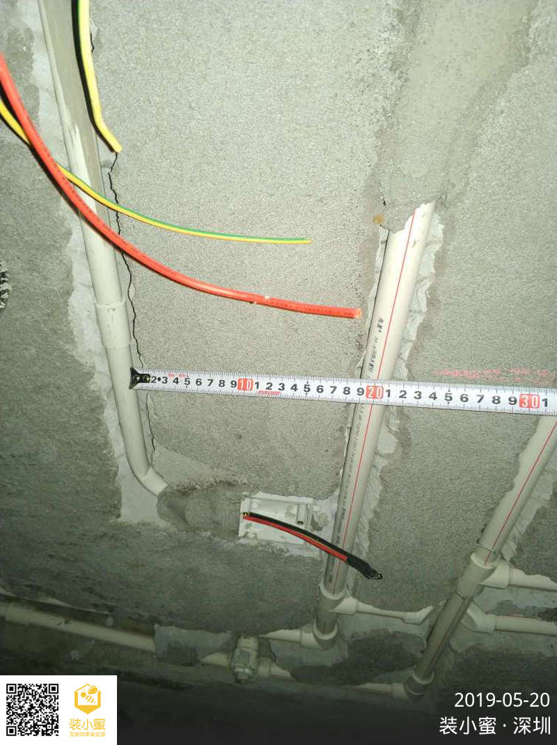

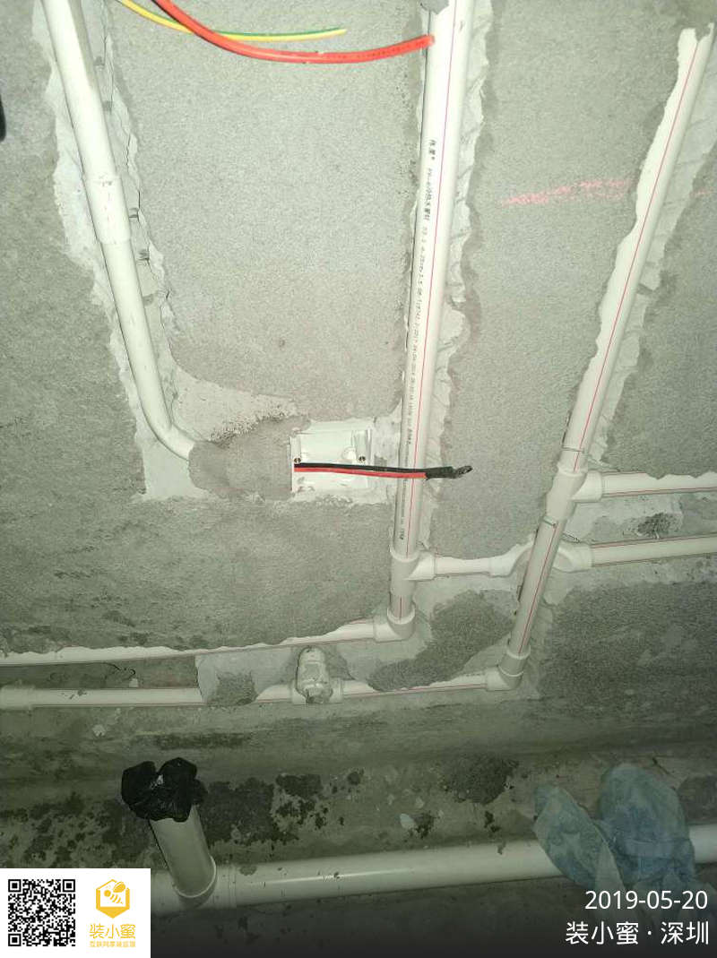

5.强弱电底盒距离过小,需调整。
以上问题有现场照片,施工方整改后拍照发施工群,谢谢。

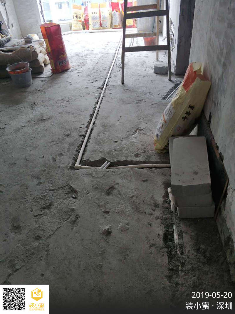

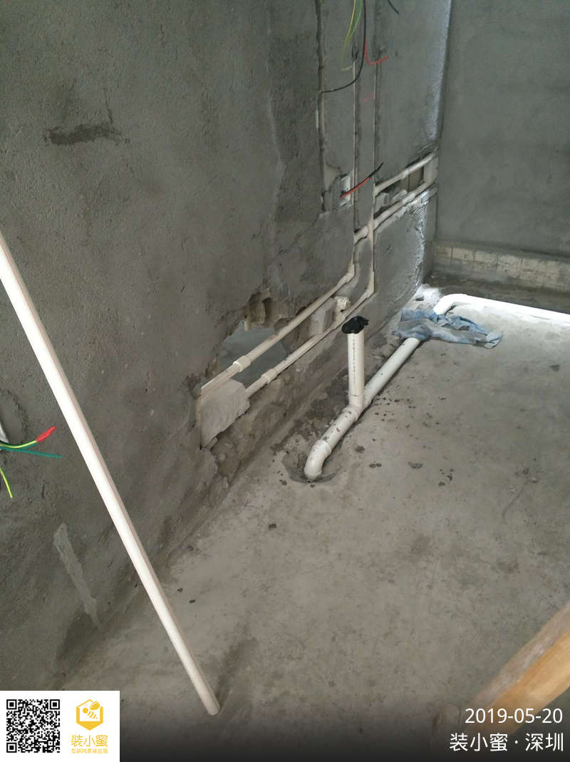

1. 封槽不能凸出墙面,以免腻子找平时墙面不平整。
2. 封槽前要洒水,防止空鼓。

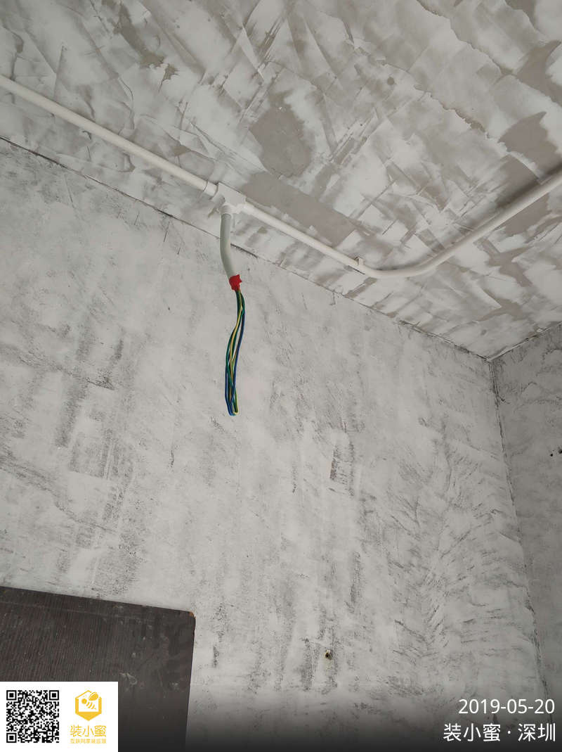

3. 所有线盒,线头需给予保护。

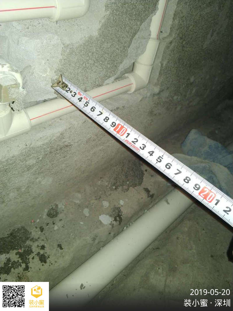

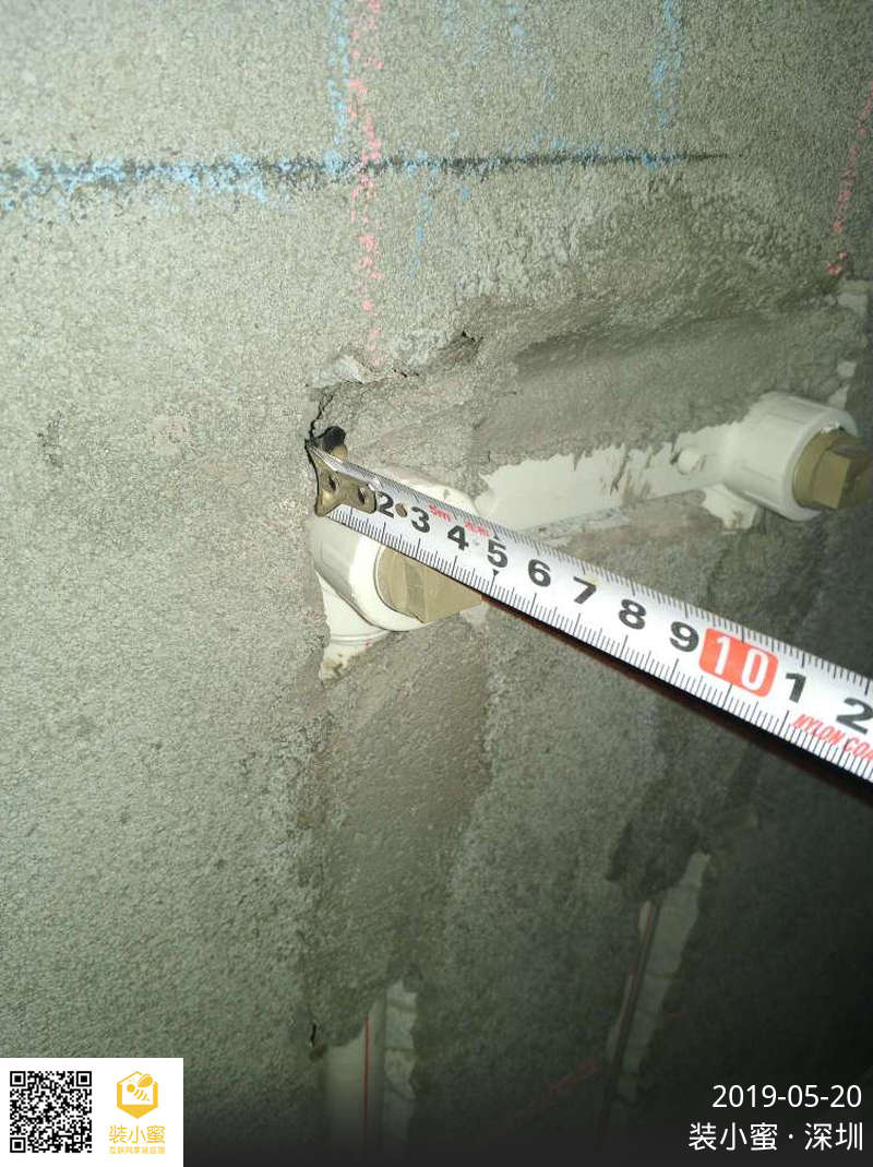

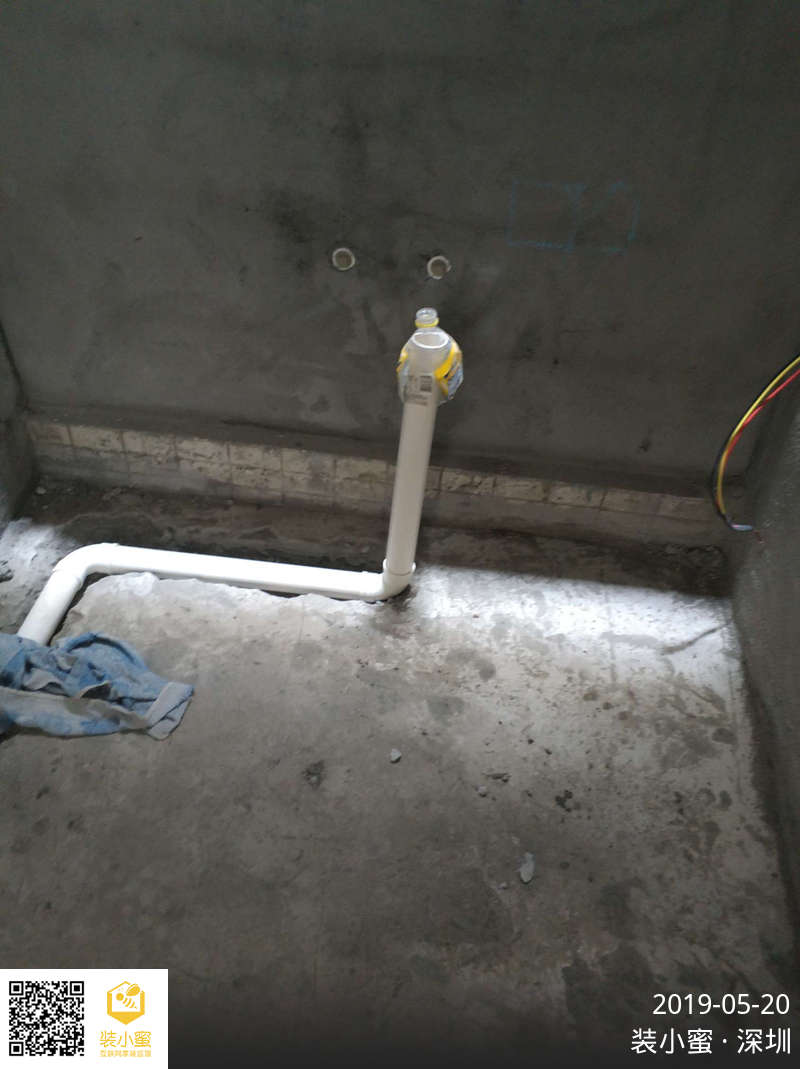

4. 封槽时,所有的出水口高度要保持一致。
5. 墙身防潮要求涂刷高度不低1.8米,十字交叉涂刷2遍以上,要求无砂眼、无开裂、无起皮,涂膜均匀。

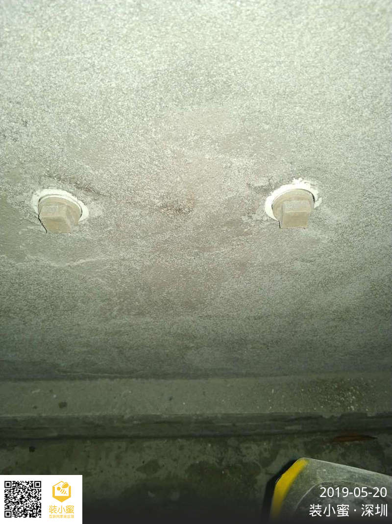

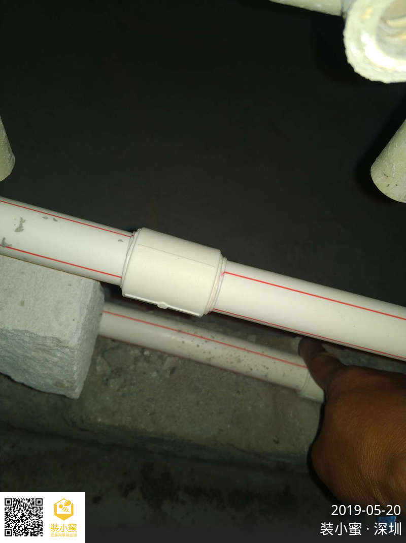

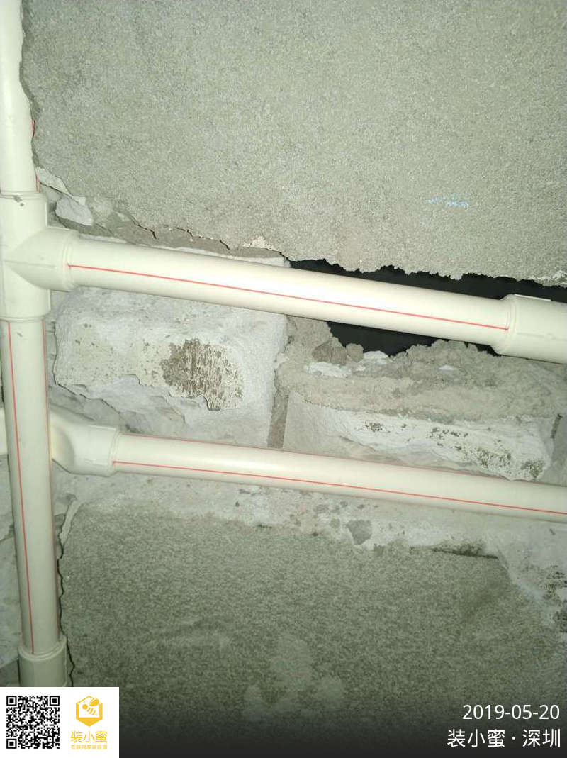

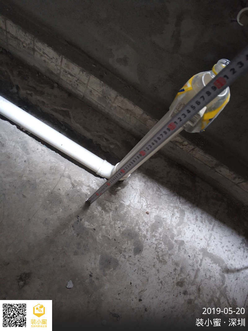

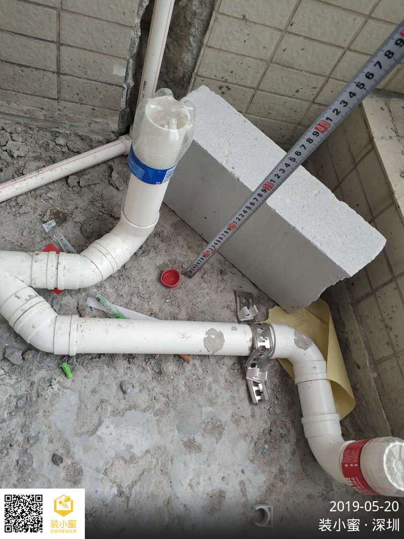

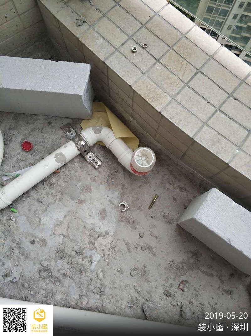

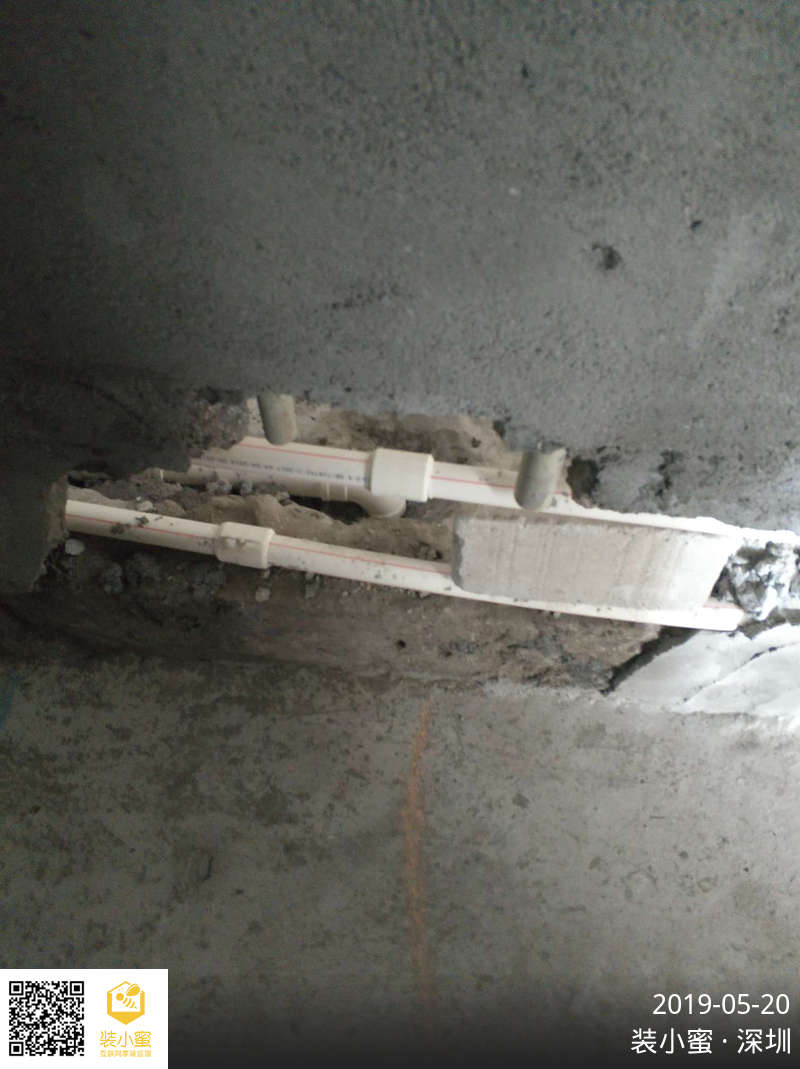

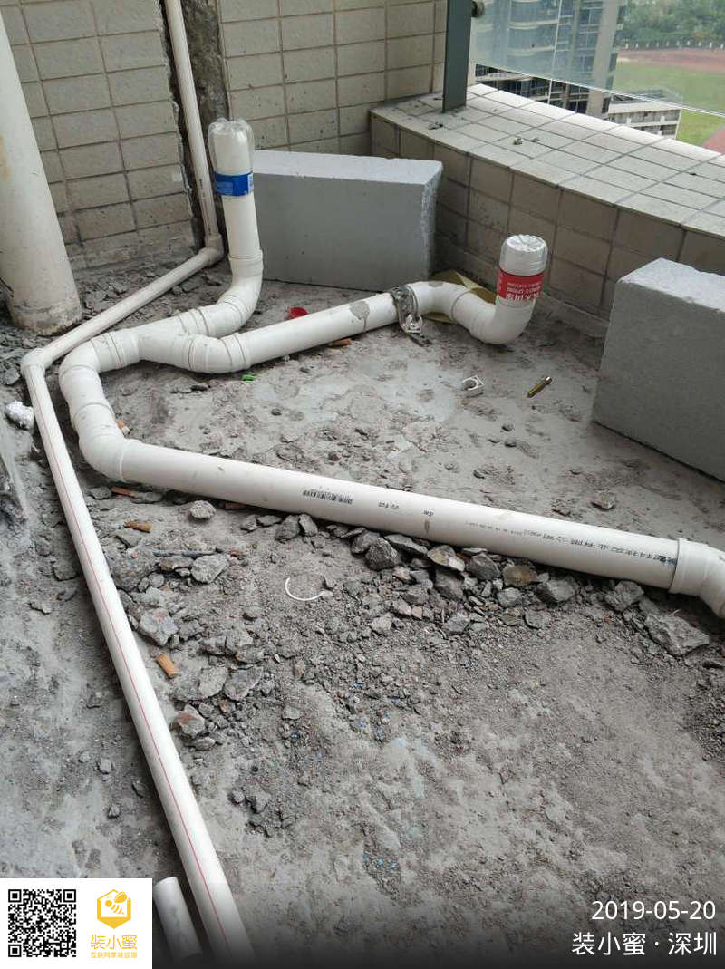

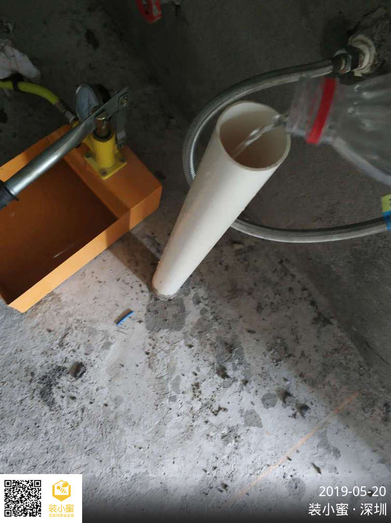

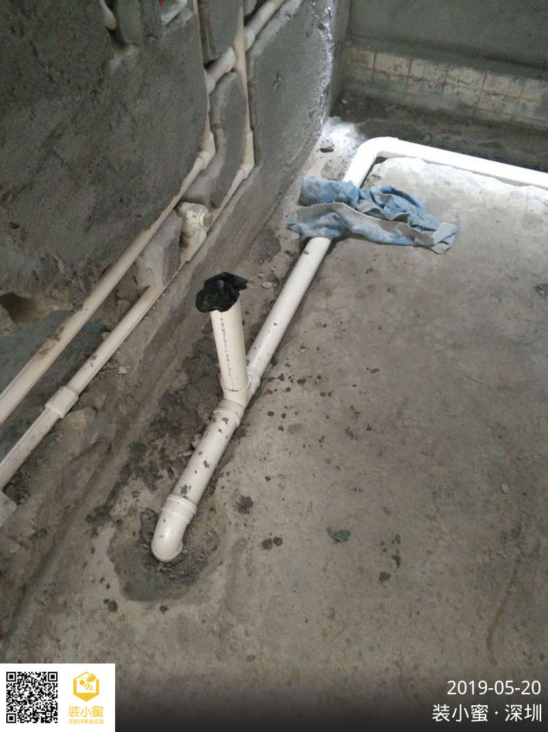

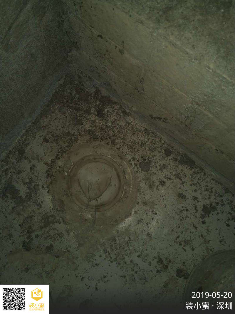

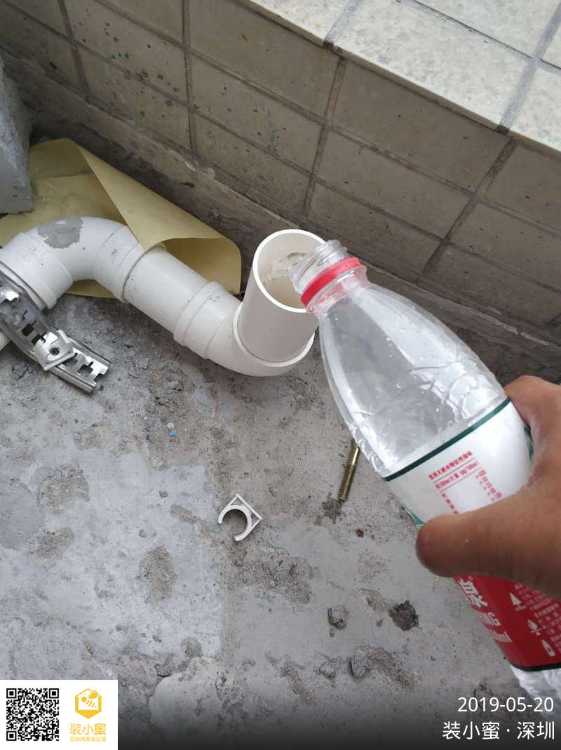

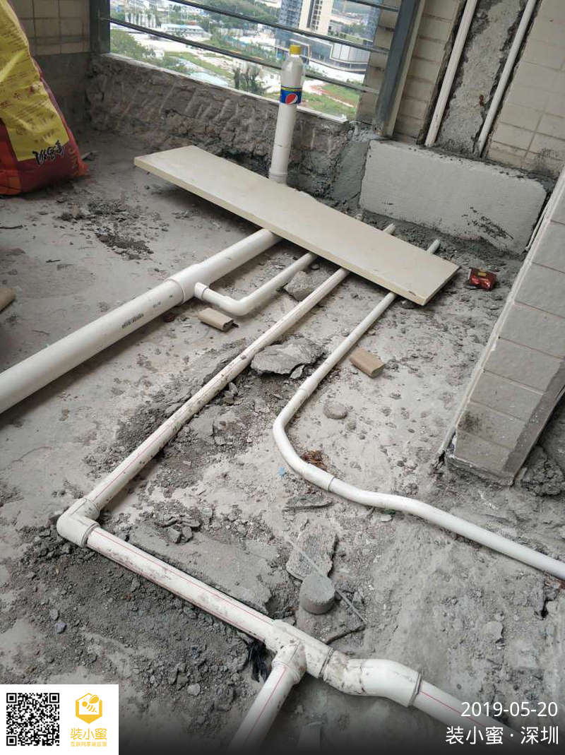

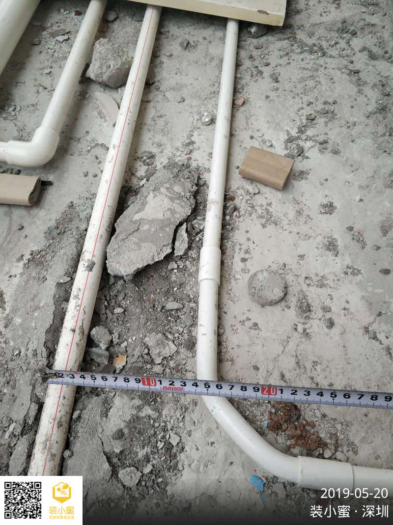

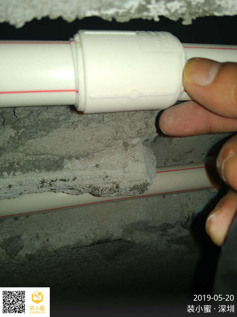

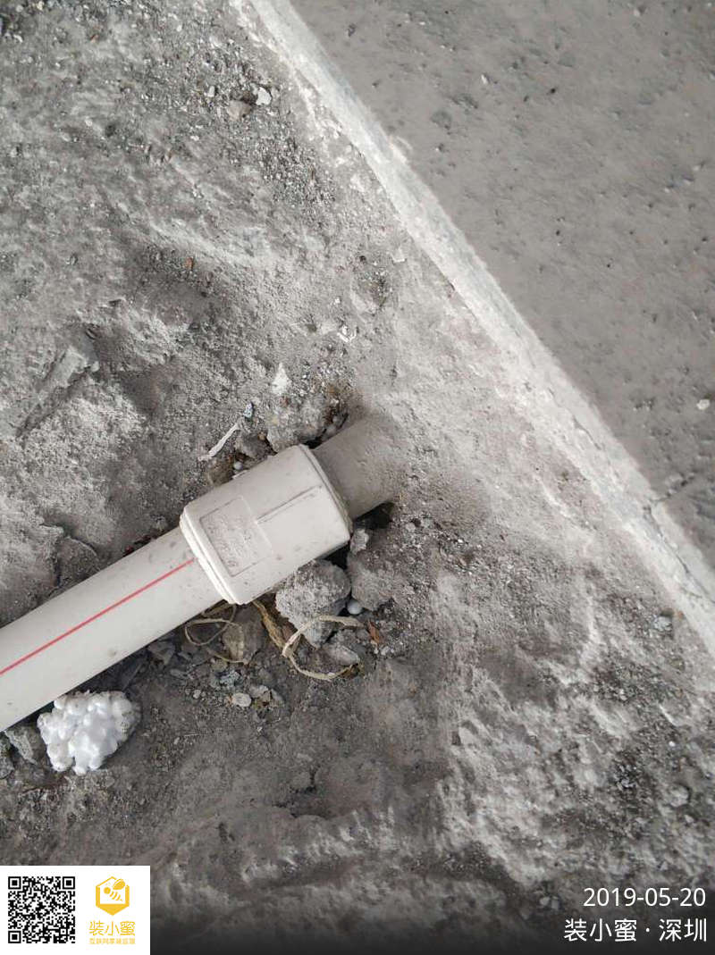

下水管道经通水试验,排水畅通

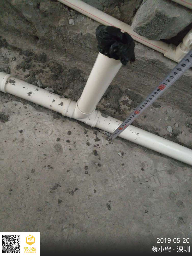

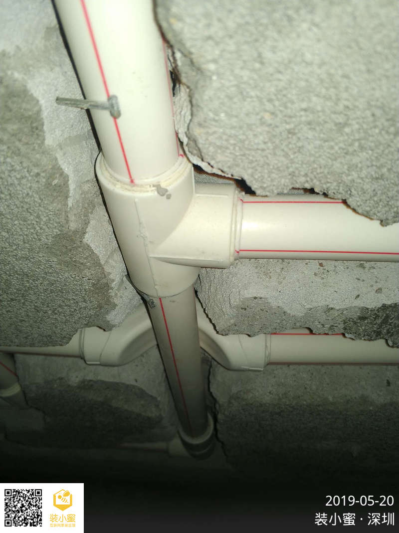

多管并管,已采用Y型三通连接
厨房排水管安装符合要求

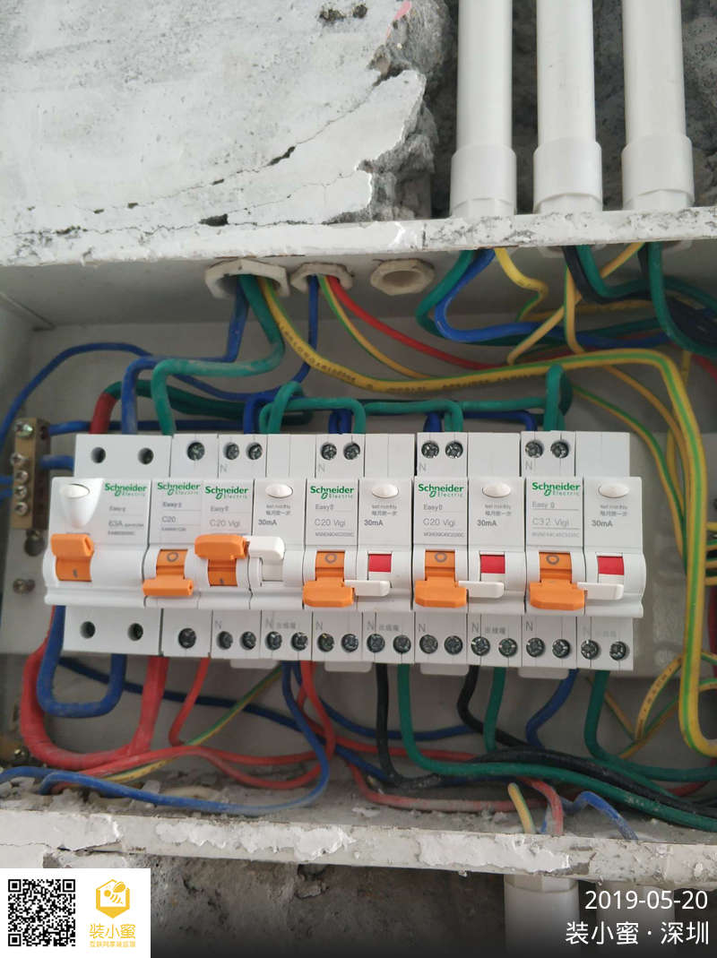

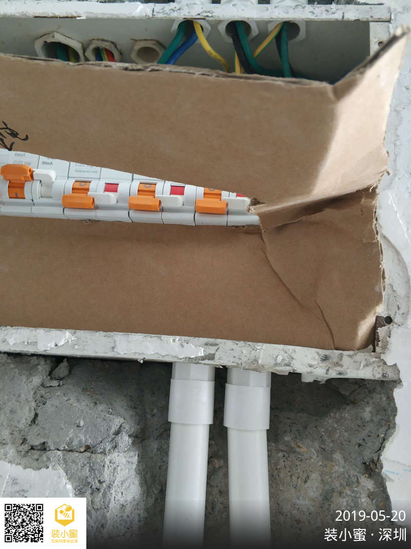

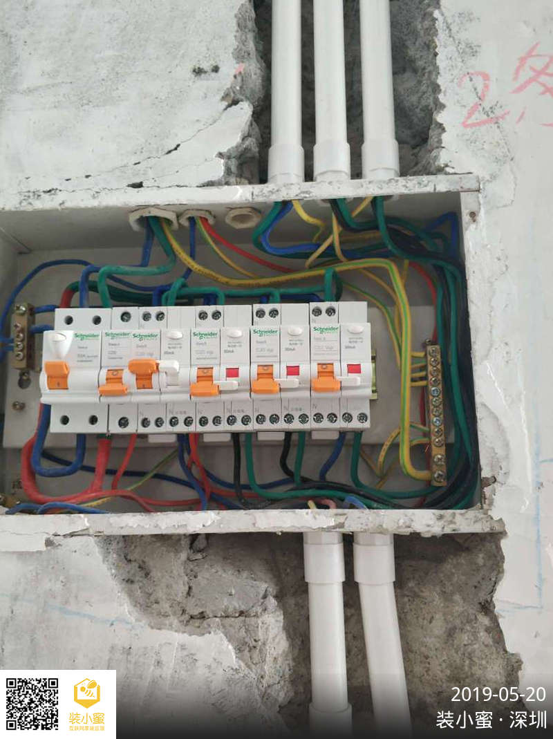

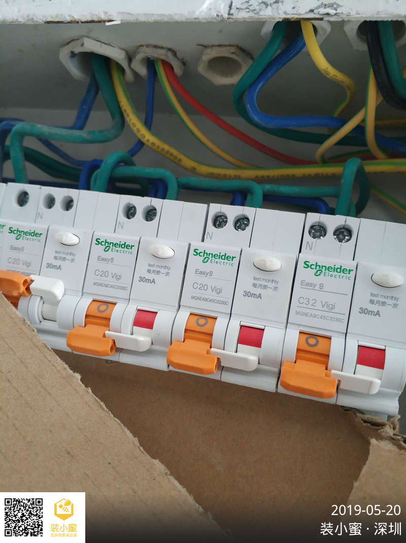

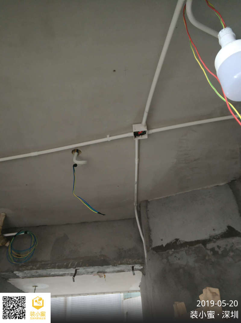

断路器接入导线的数量符合要求
导线与断路器匹配符合要求
断路器漏保设置合理

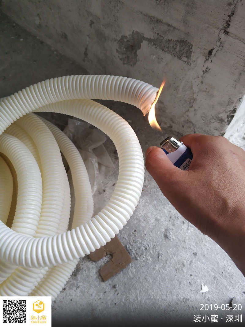

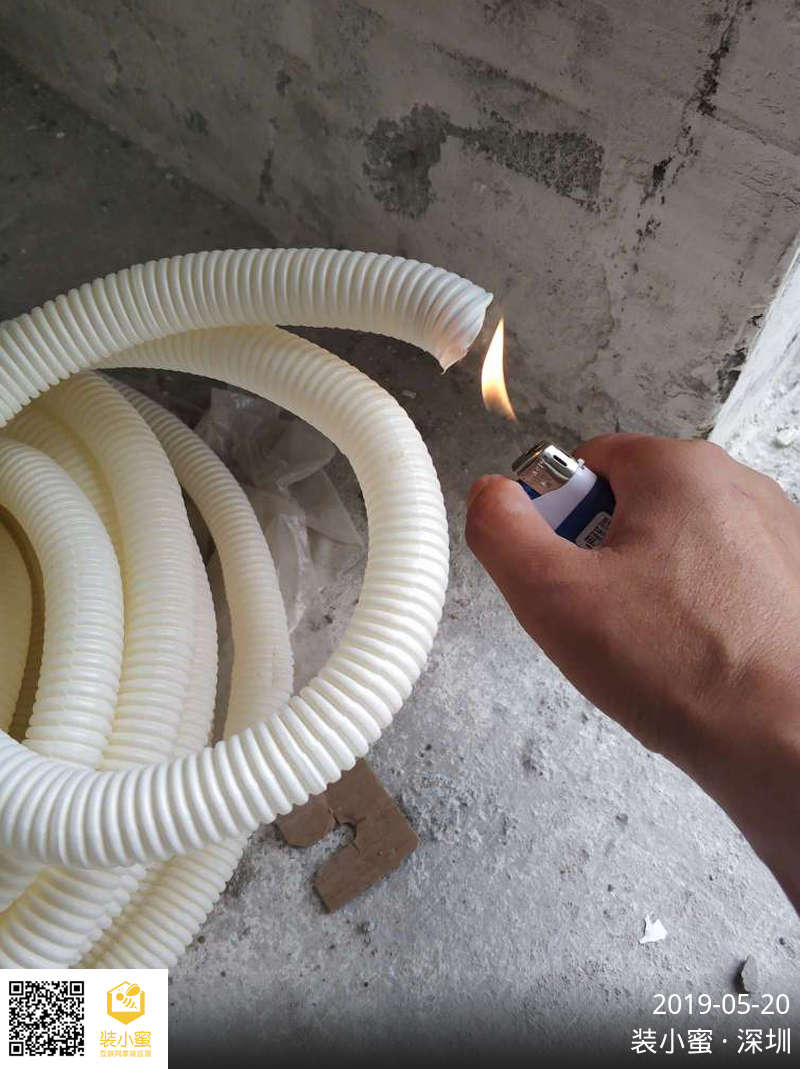

线管(软管)线盒阻燃性能符合要求

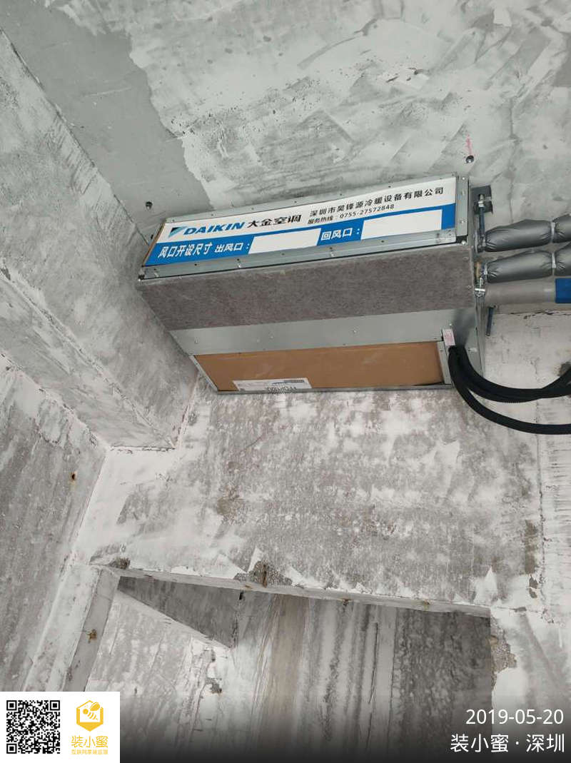

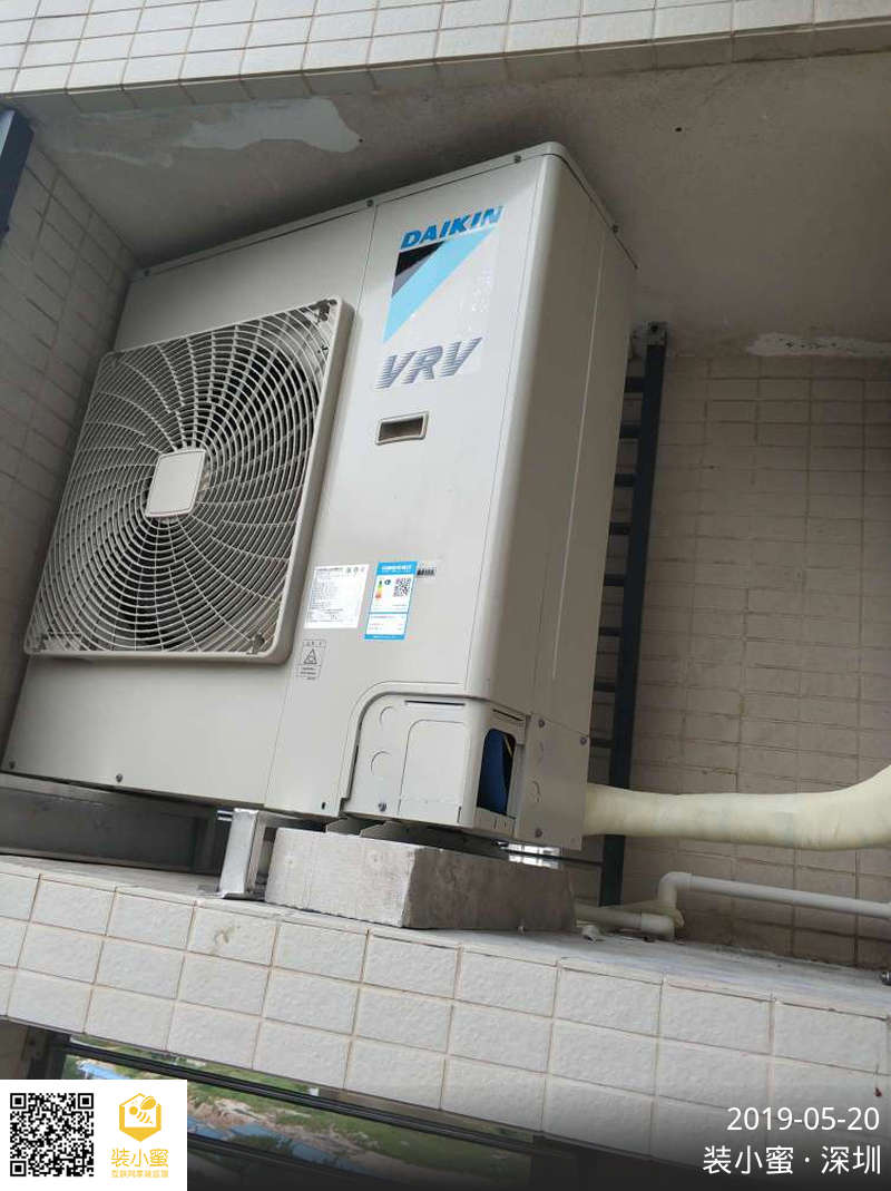

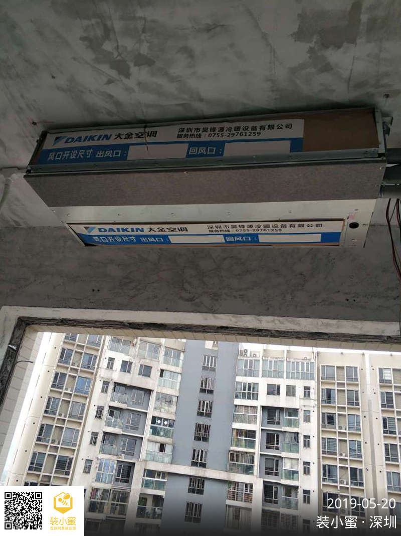

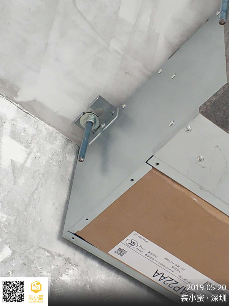

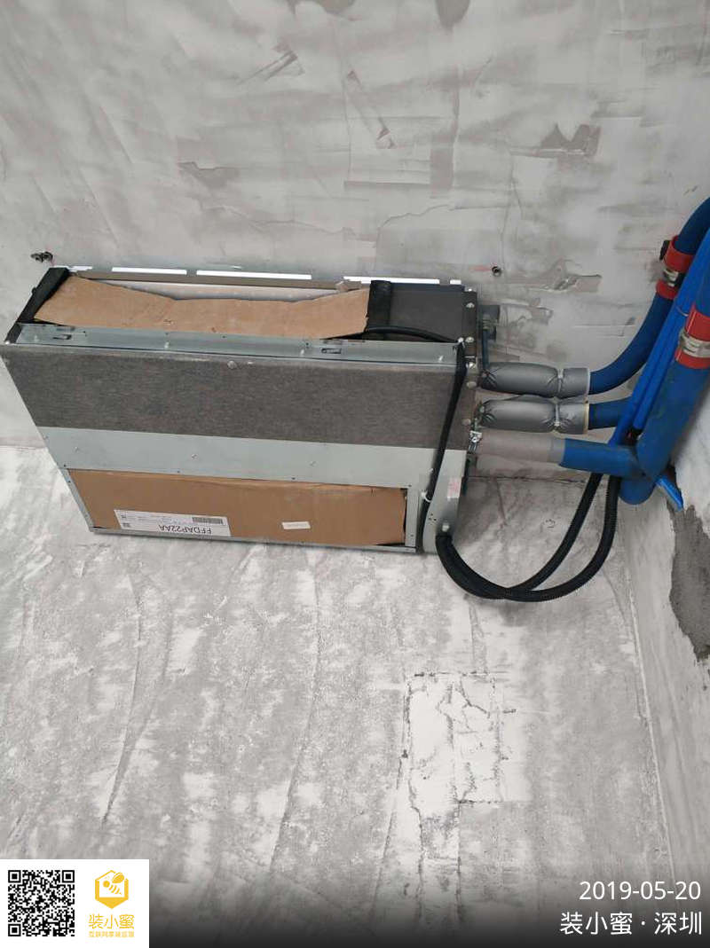

内外机安装位置已经确定
外机表面无明显外伤,已作固定
内机固定牢固,固定方式符合要求

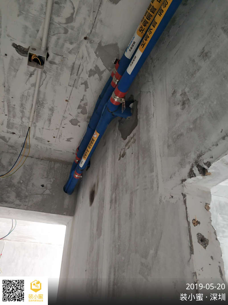

冷媒管道安装符合要求
排水管道安装符合要求
