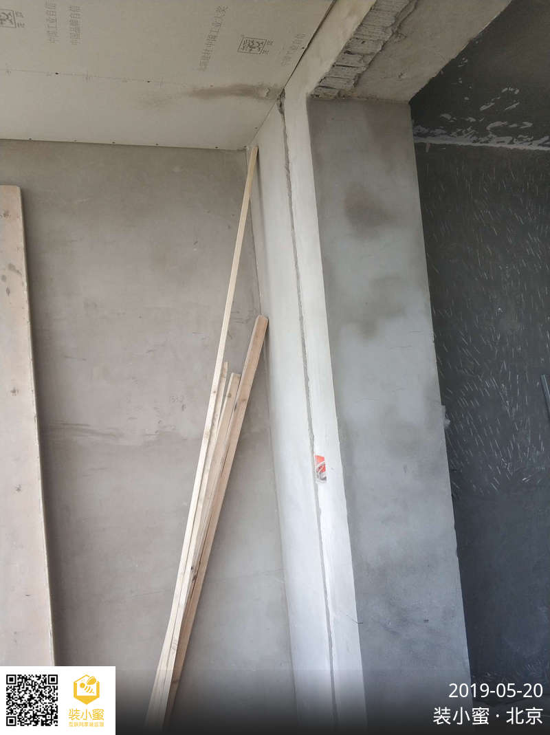

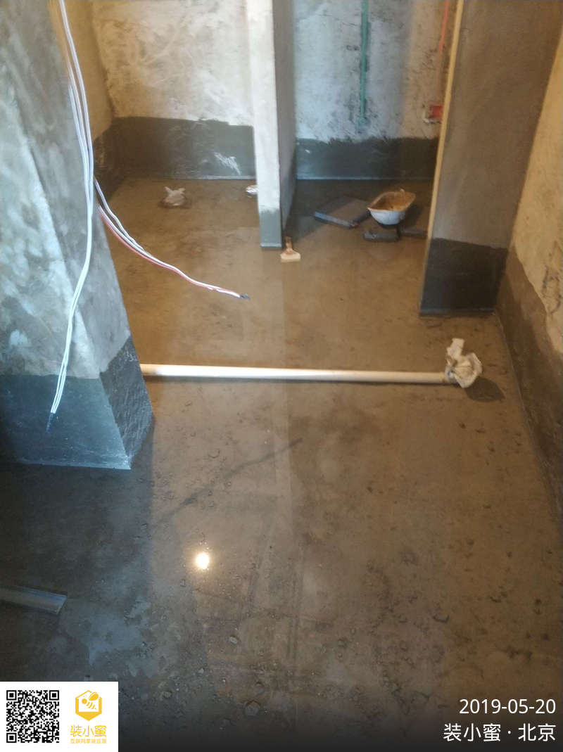

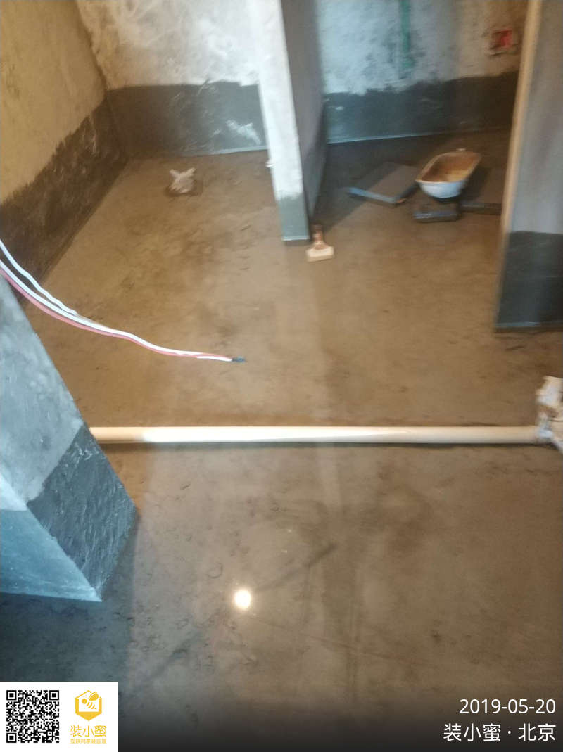

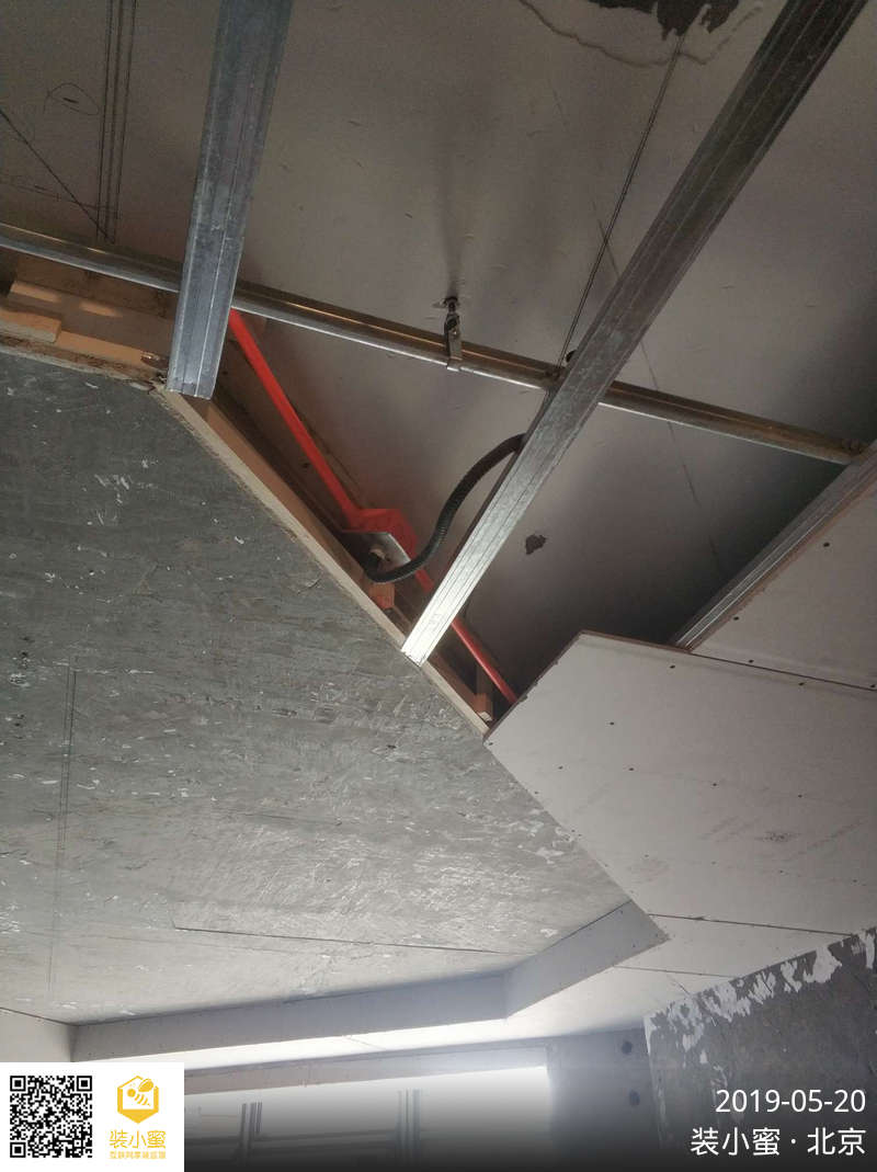

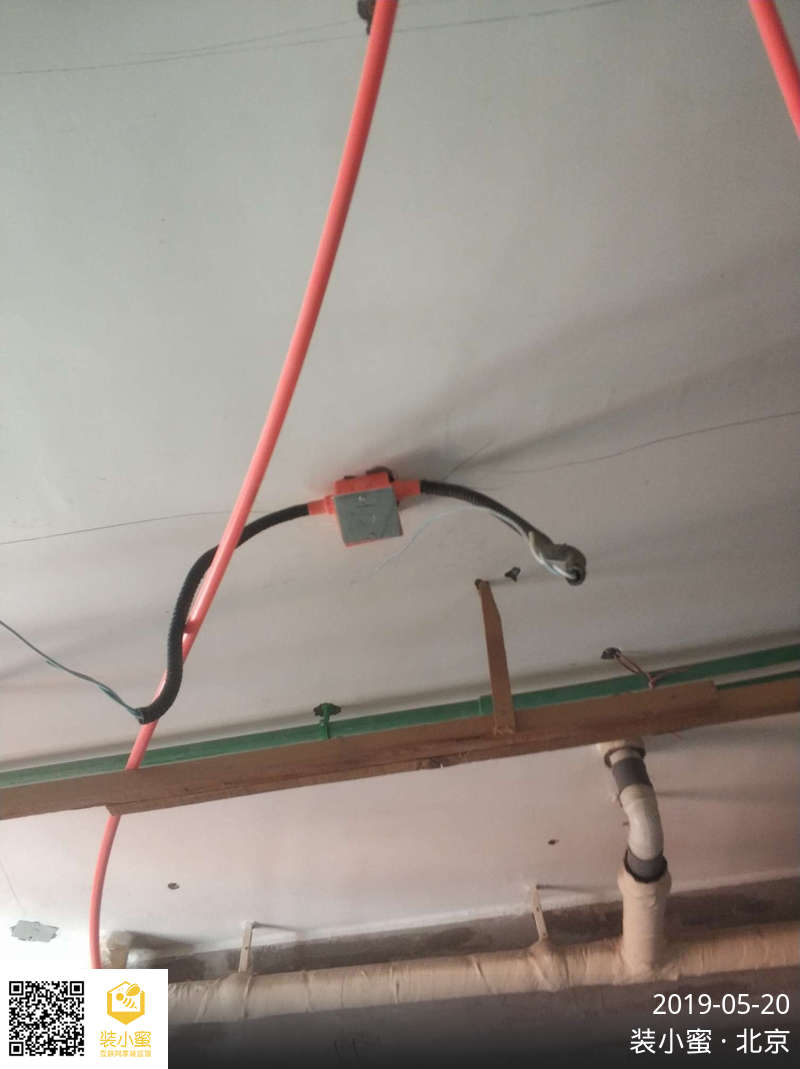

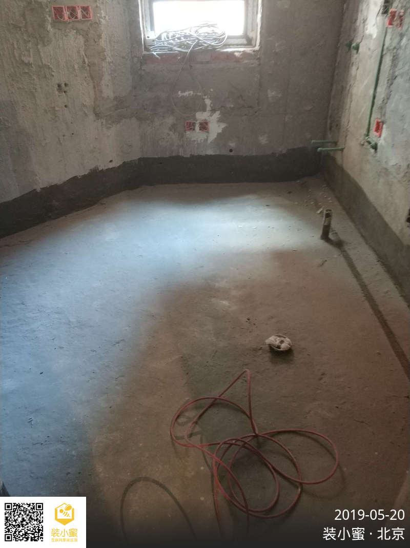

木工正在吊顶,闭水实验检查合格。

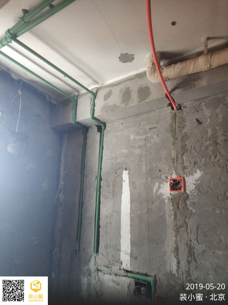

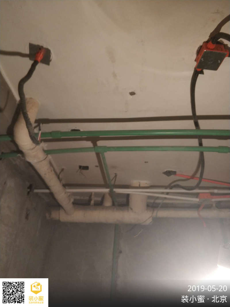

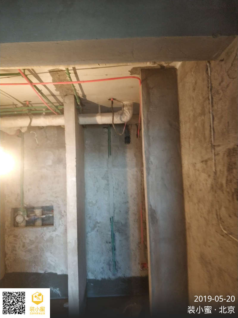

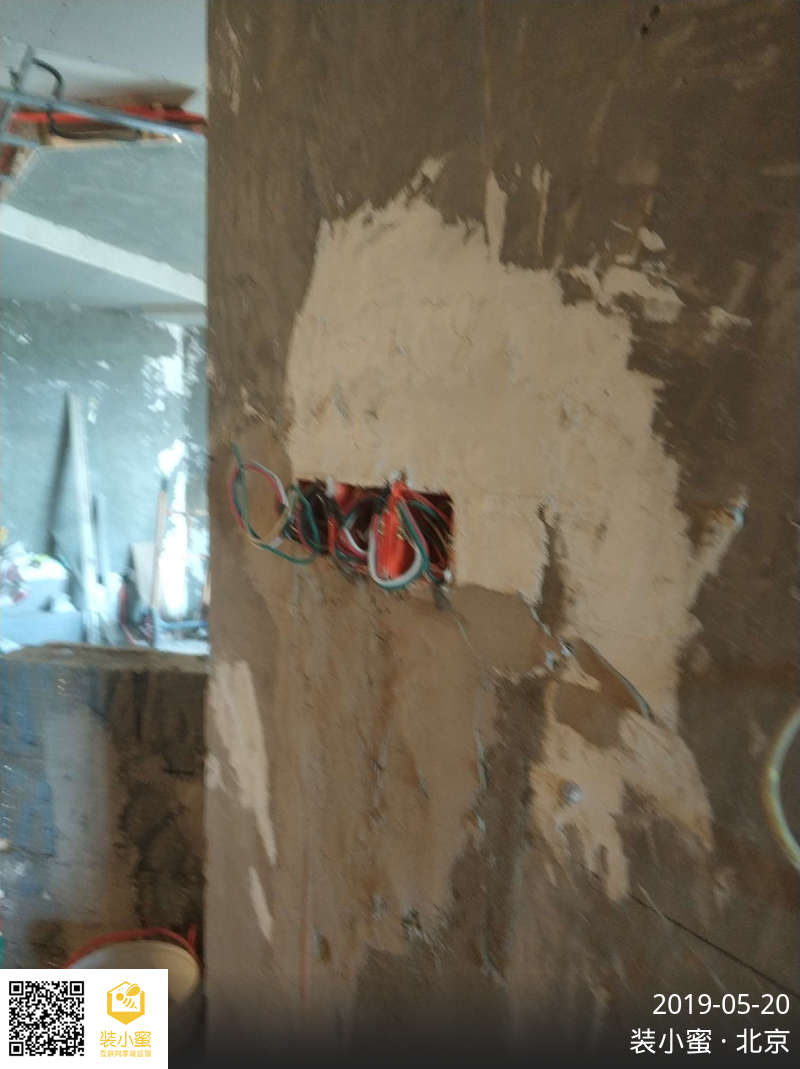

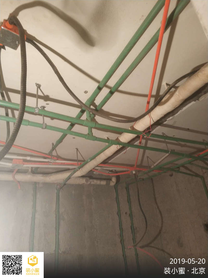

线管没固定,有的地方没上锁扣
整改要做好
下次工作为瓦木检查,在下次上门期间,如有问题请及时联系我。
——来自装小蜜监理 高军
符合标准:25项

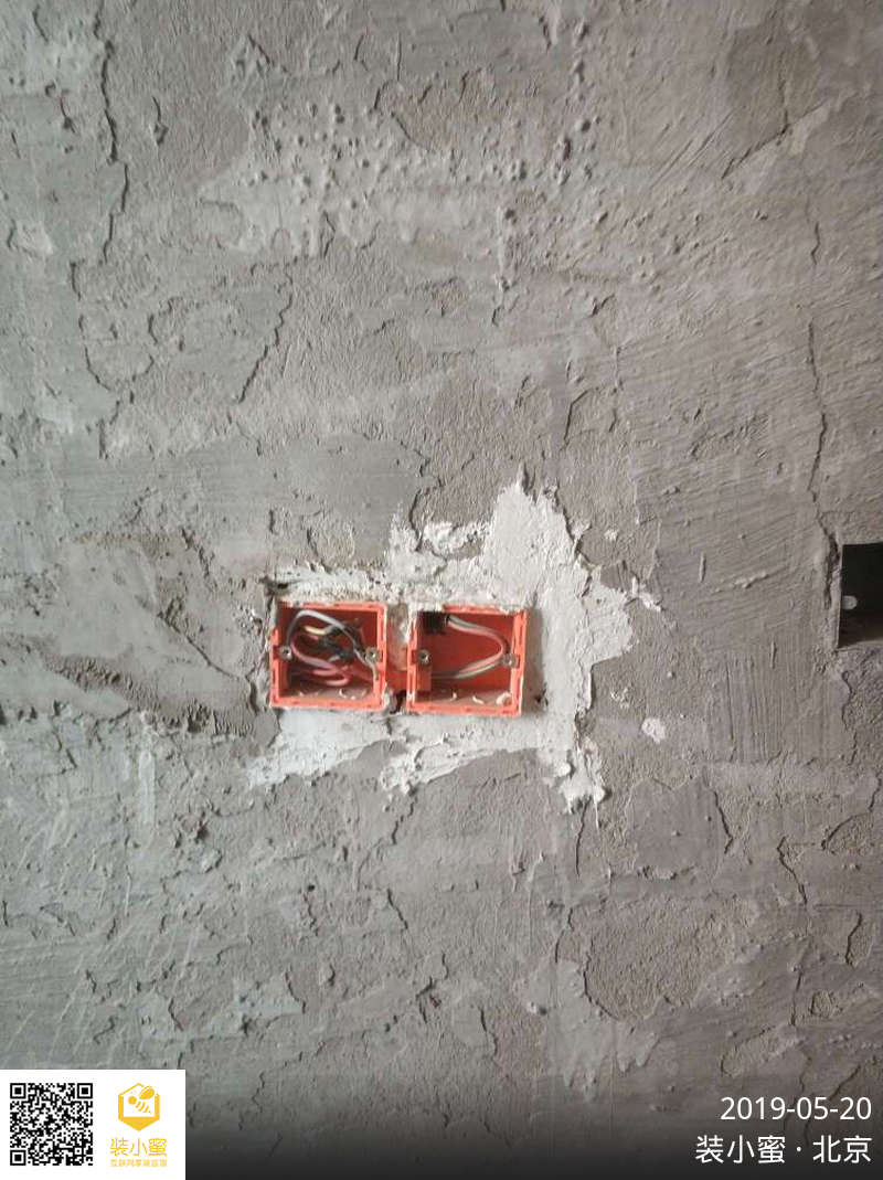

灯头盒固定牢固,安装符合要求
抹灰层表面牢固无明显开裂现象
抹灰层表面平整垂直,阴阳角方正
砌块表面平整,灰缝饱满

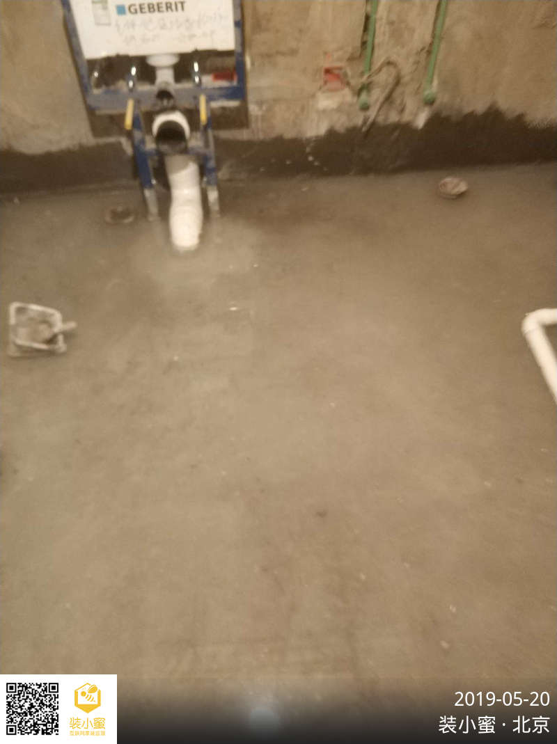

多管并管,已采用Y型三通连接

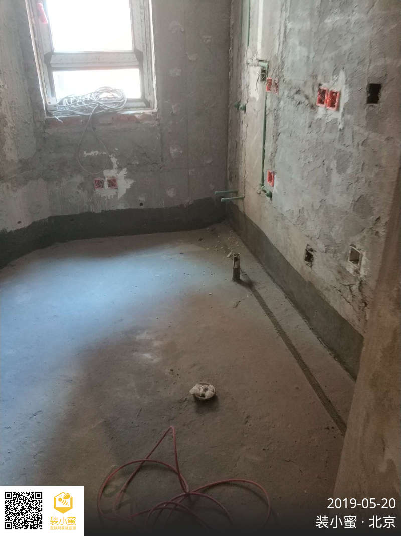

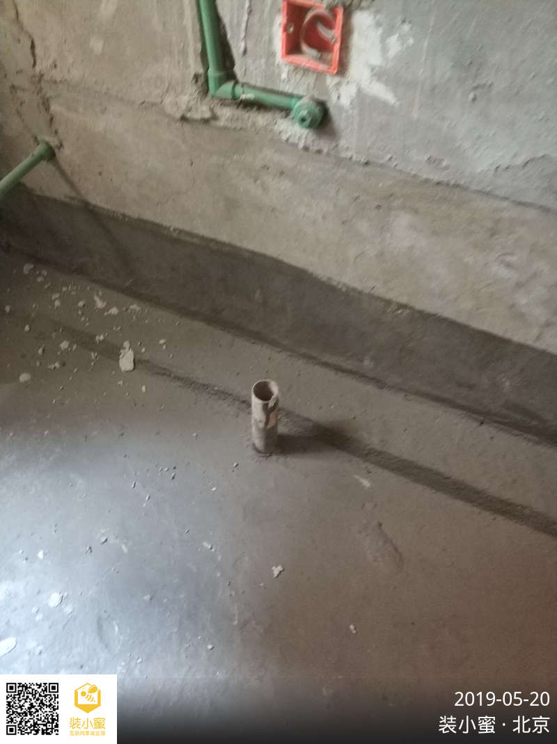

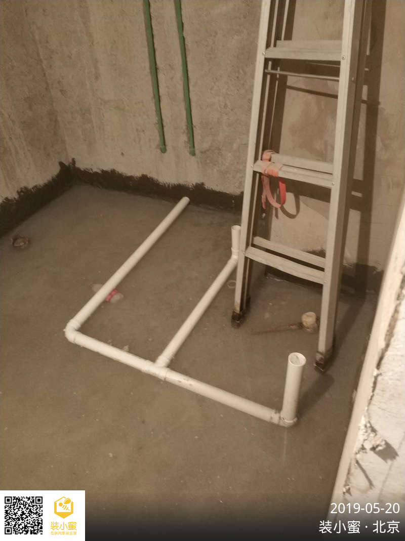

下水管道经通水试验,排水畅通
厨房排水管安装符合要求
地面防水层涂膜质量符合要求
管根部位加强防水
淋浴房区域经闭水试验,无渗漏现象
