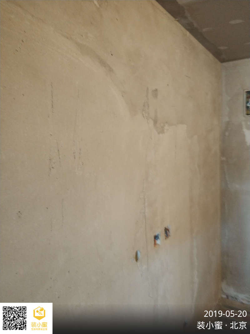

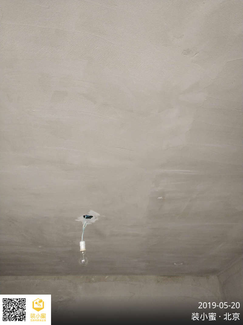

施工进度正常;

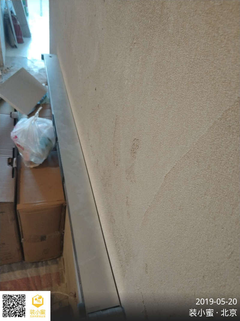

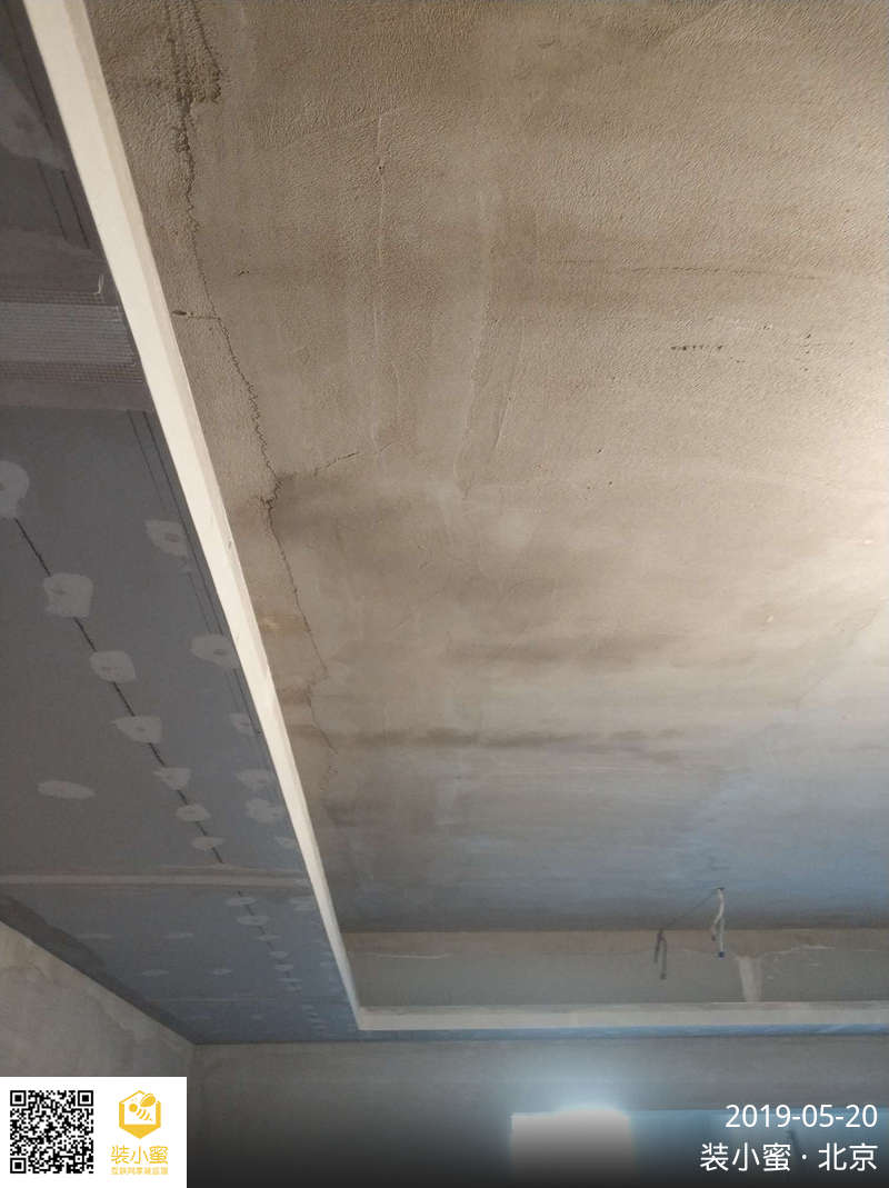

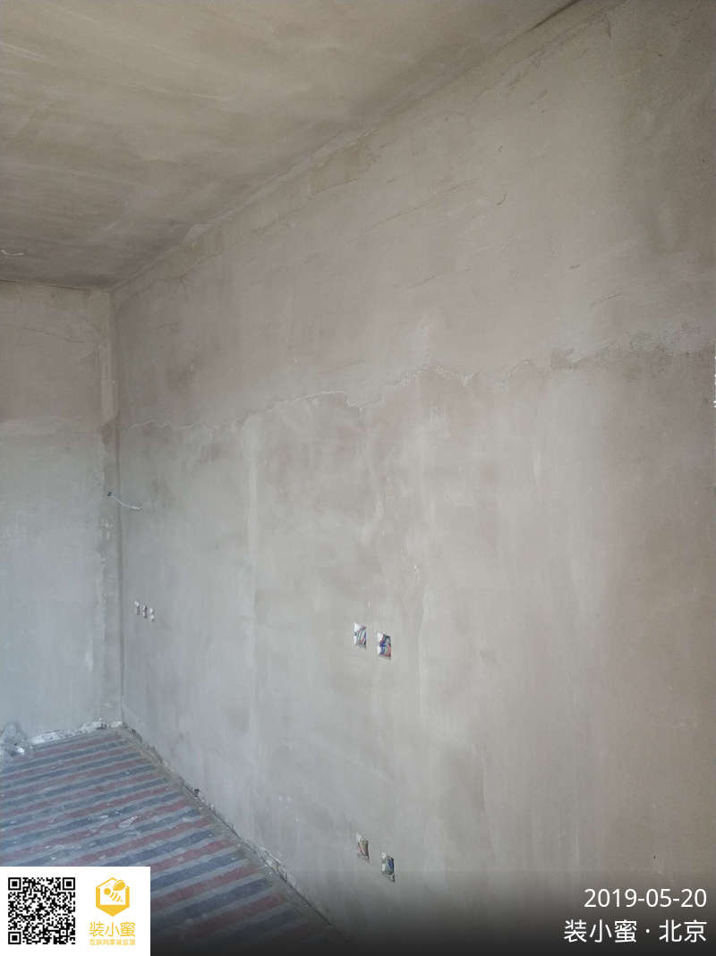

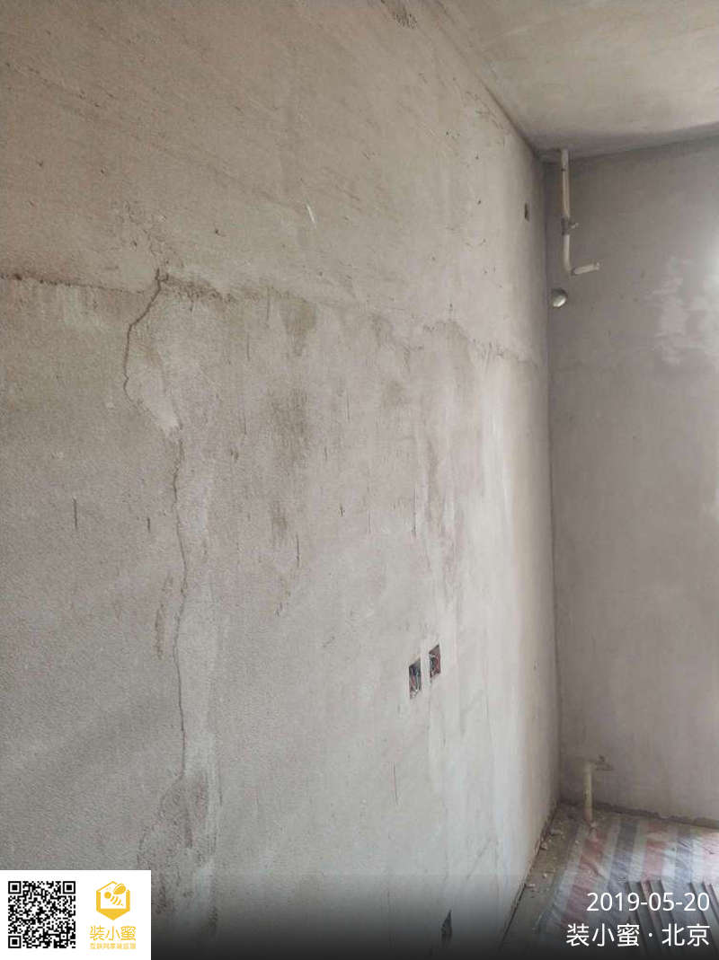

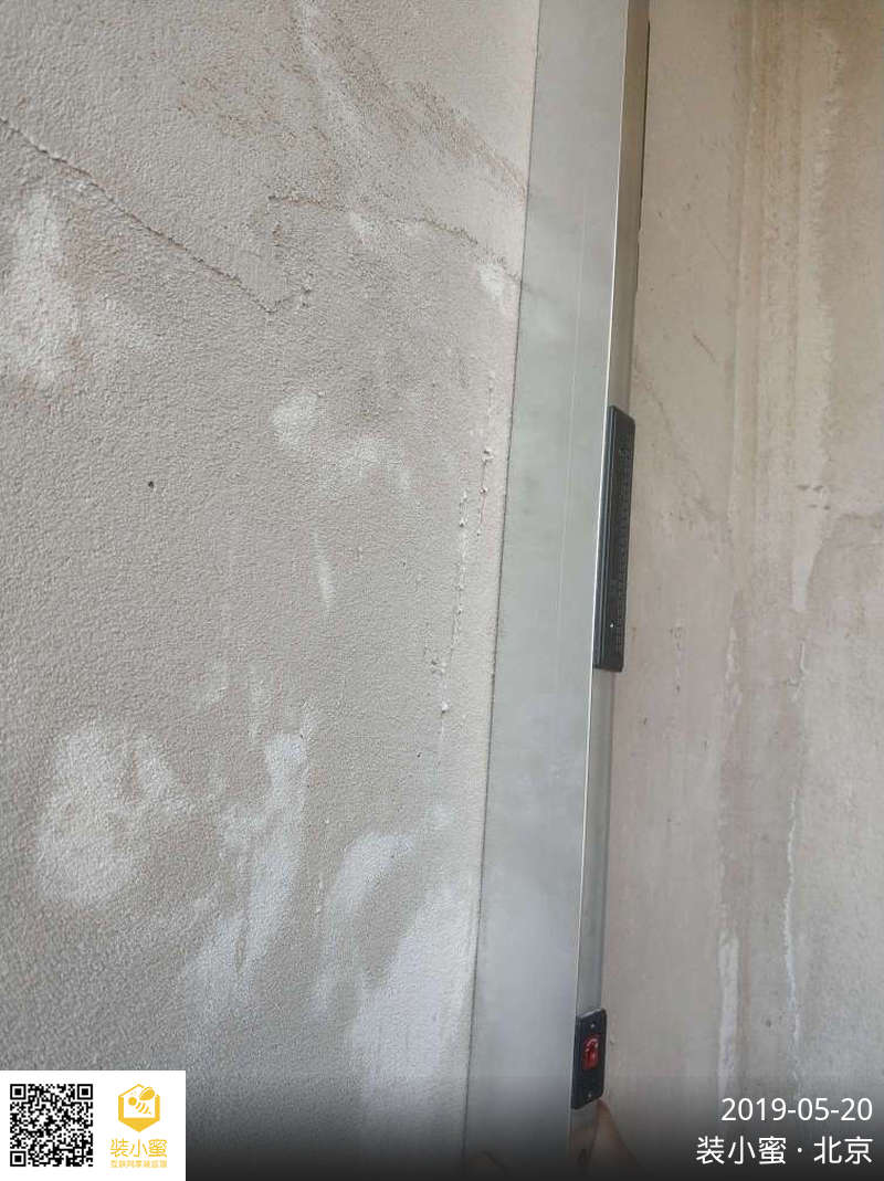

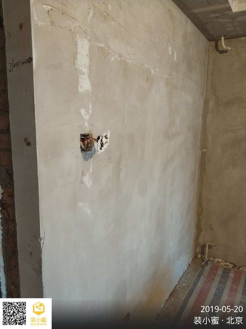

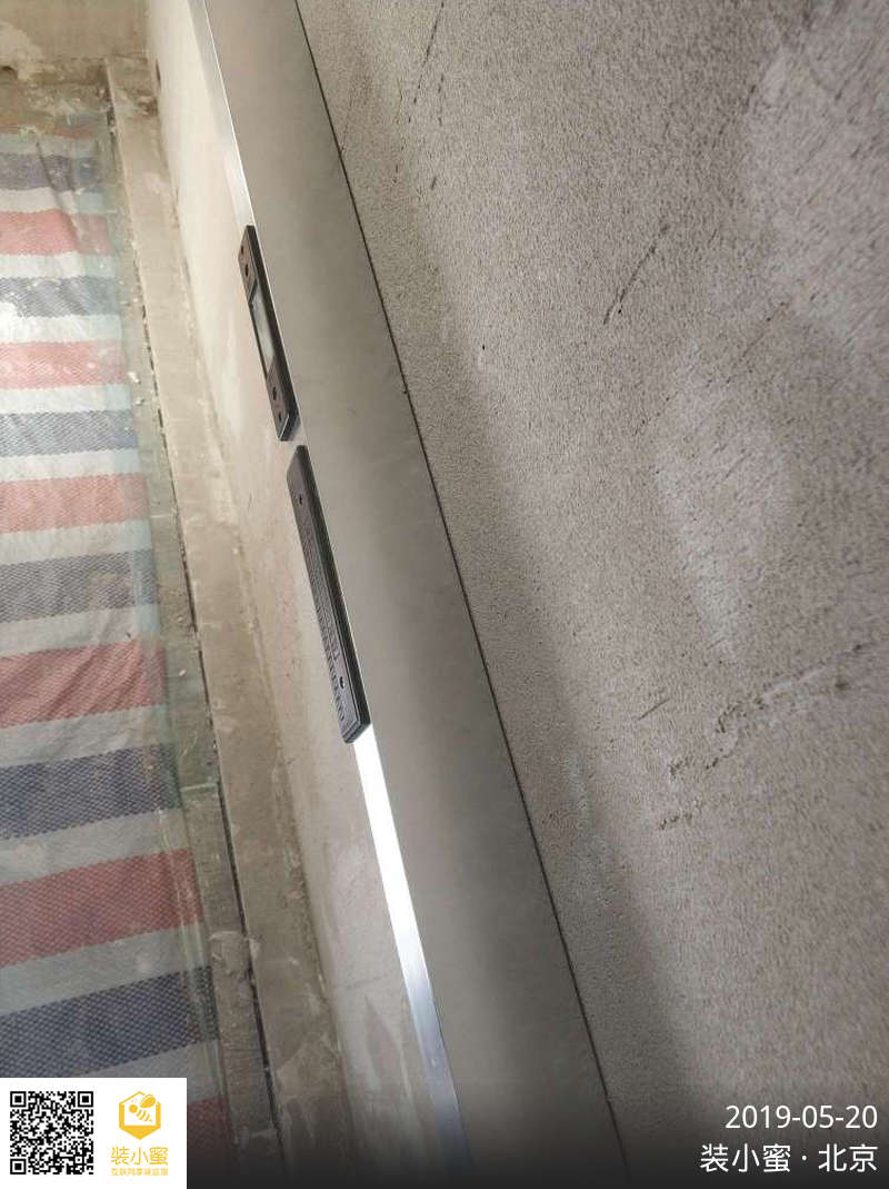

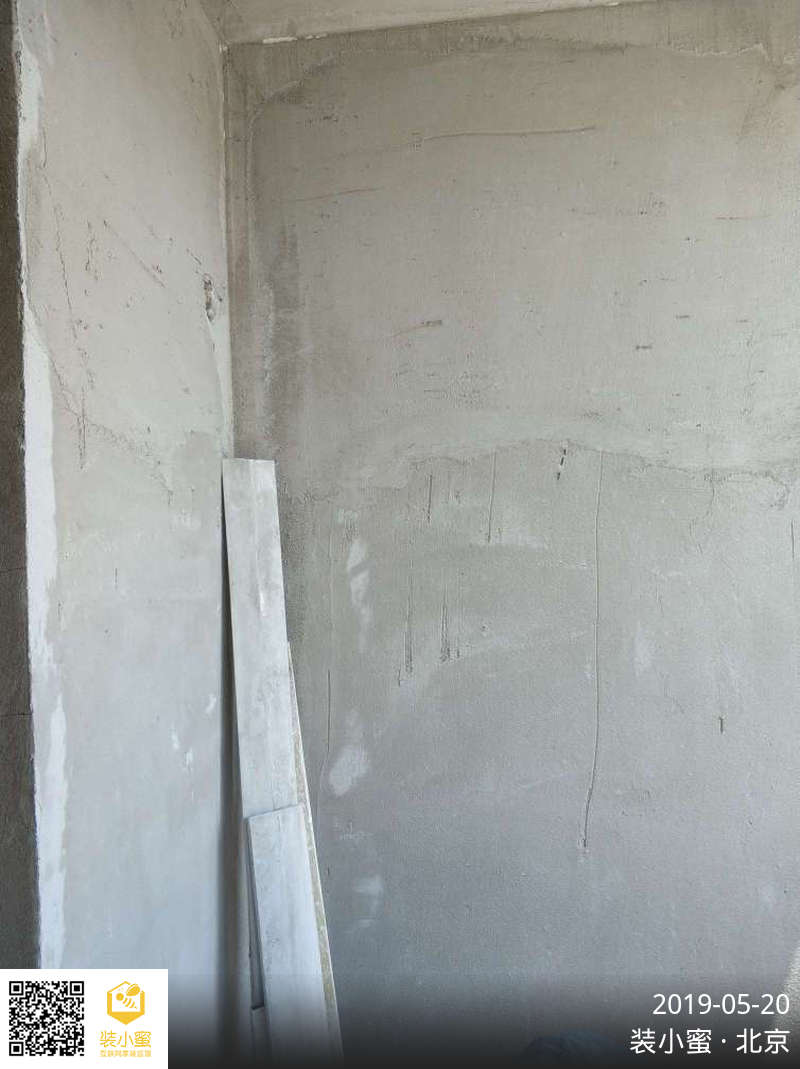

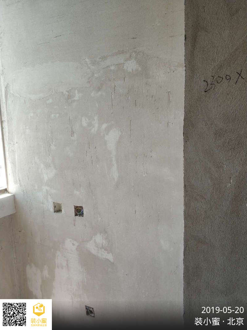

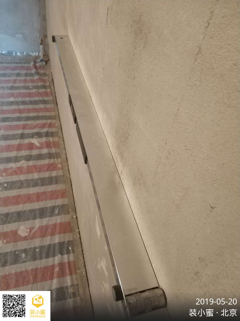

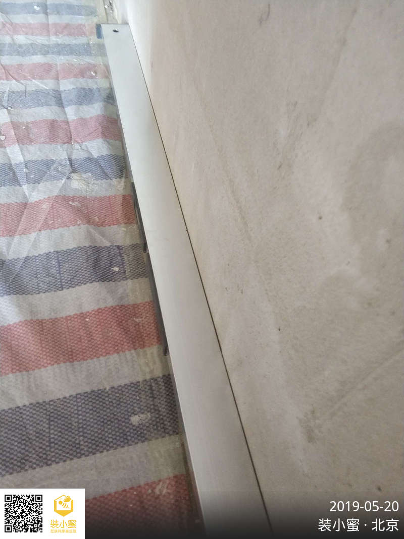

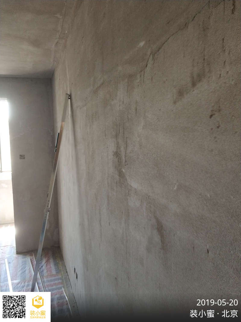

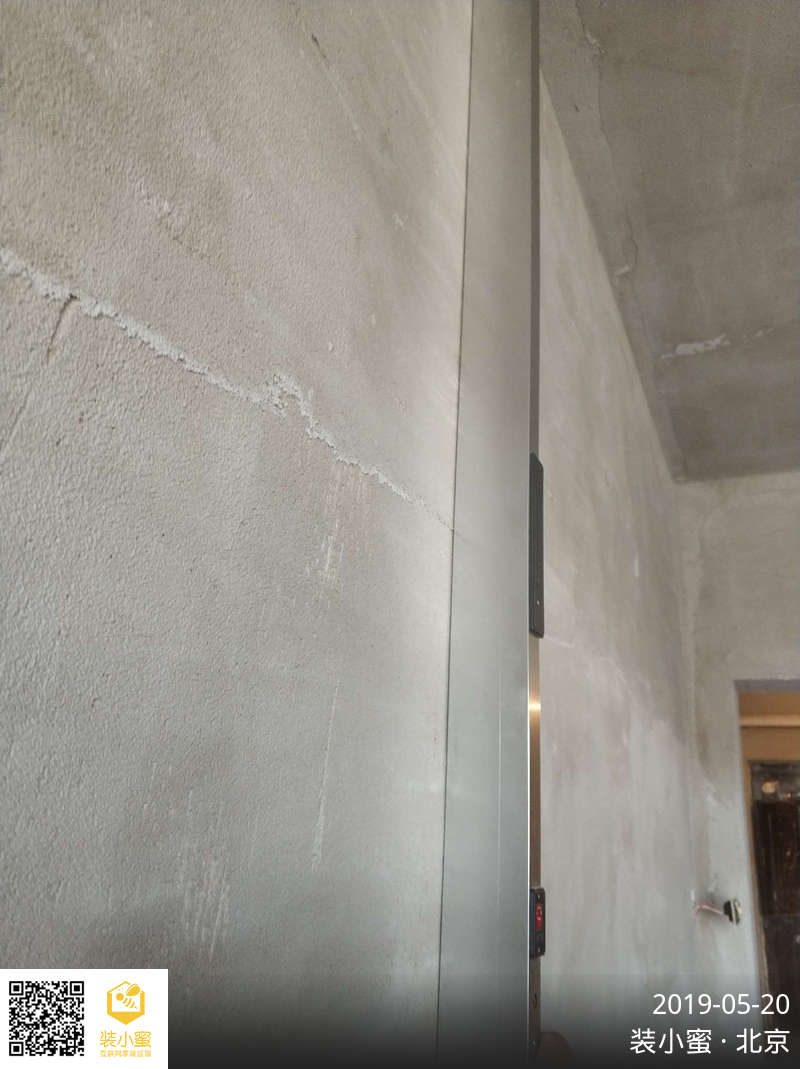

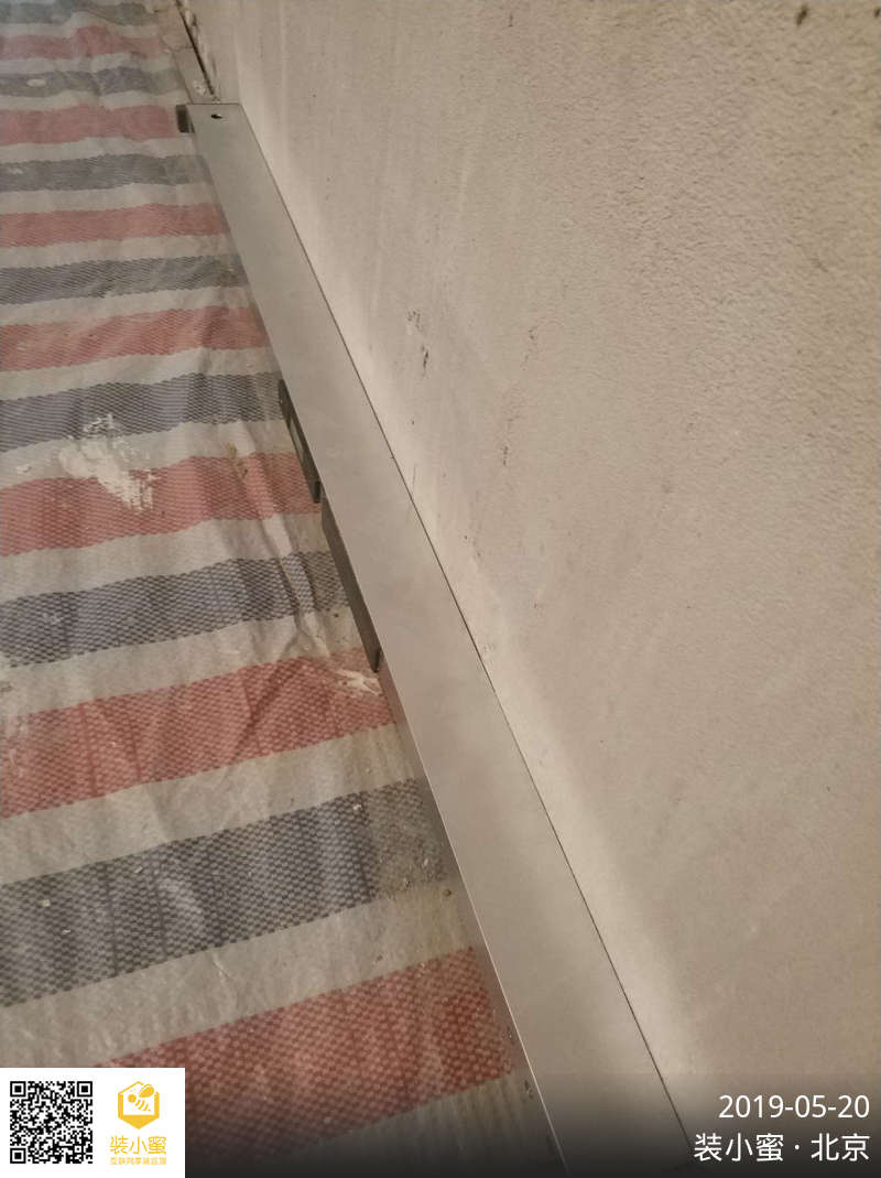

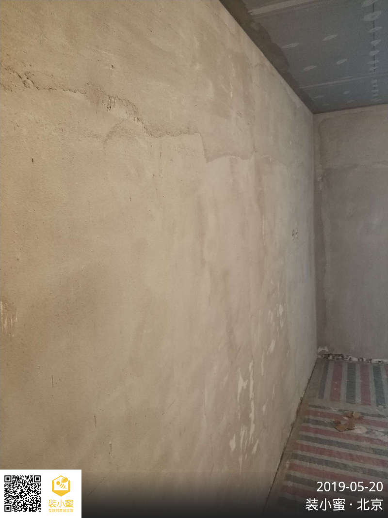

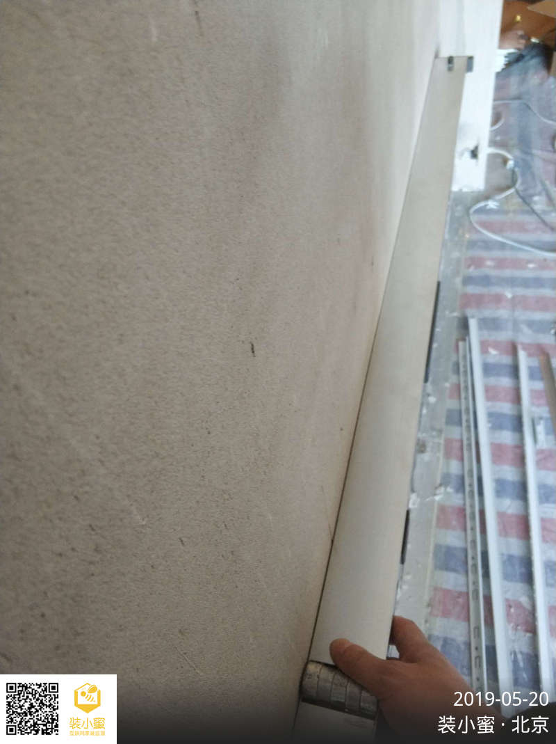

墙面底层石膏找平已经完成,工人正在进行厨房和卫生间铝扣板吊顶;墙面底层石膏与基础结合牢固,大部分区域表面平整度符合验收标准,厨房和卫生间顶面施工洞已经密封,铝扣板吊顶吊杆牢固平直。
发现阳台过门洞处两侧各有一处表面平整度误差较大,已在墙面做出标记需要油工继续找平处理。
提醒客户通知工长:等墙面腻子打磨完成后刷底漆时通知监理上门检查。
下次工作为【涂饰底层施工检查】,在下次上门期间,如有问题请及时联系我。
——来自装小蜜监理 张政勇

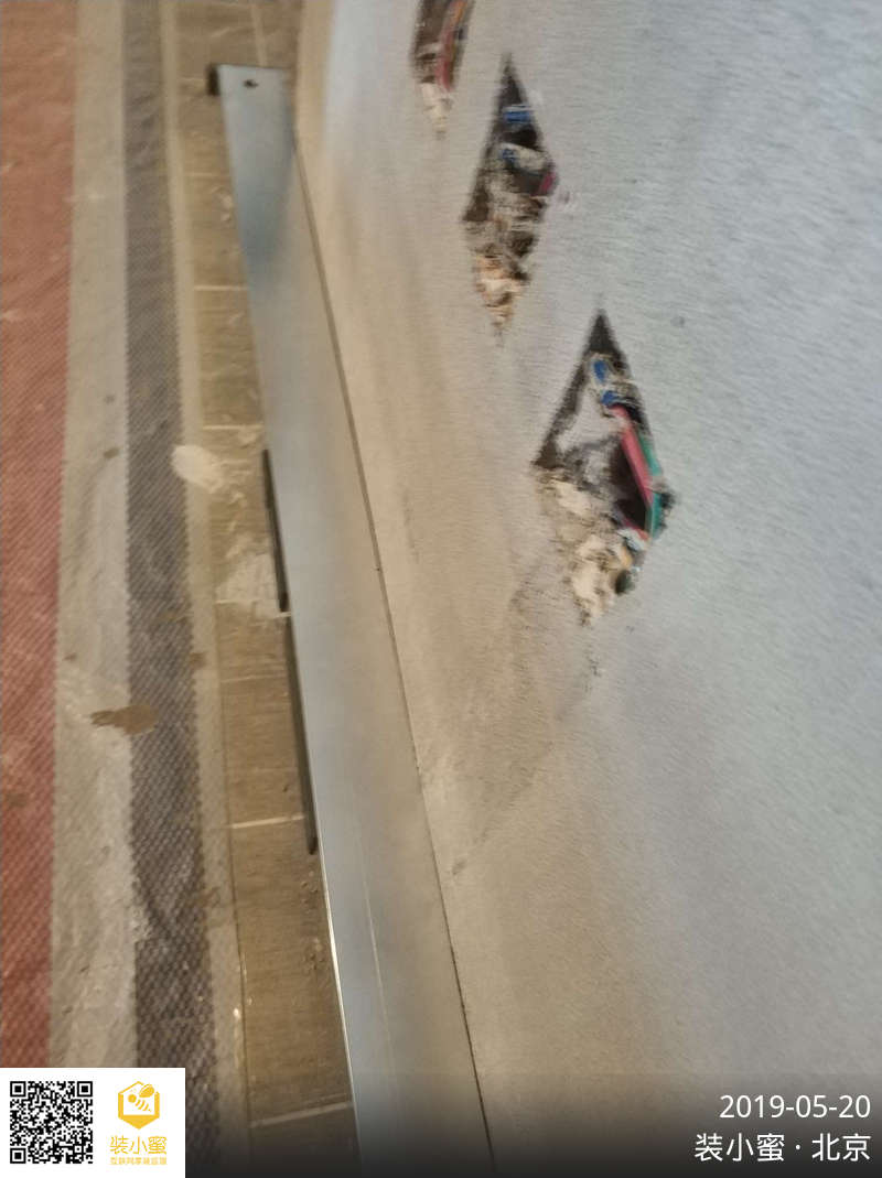

室内穿墙孔洞已经封堵
室内穿墙孔洞已经封堵
符合标准:2项
石膏(墙尼)找平平整检查,可进行下一道施工
腻子表面牢固,无明显的疏松
