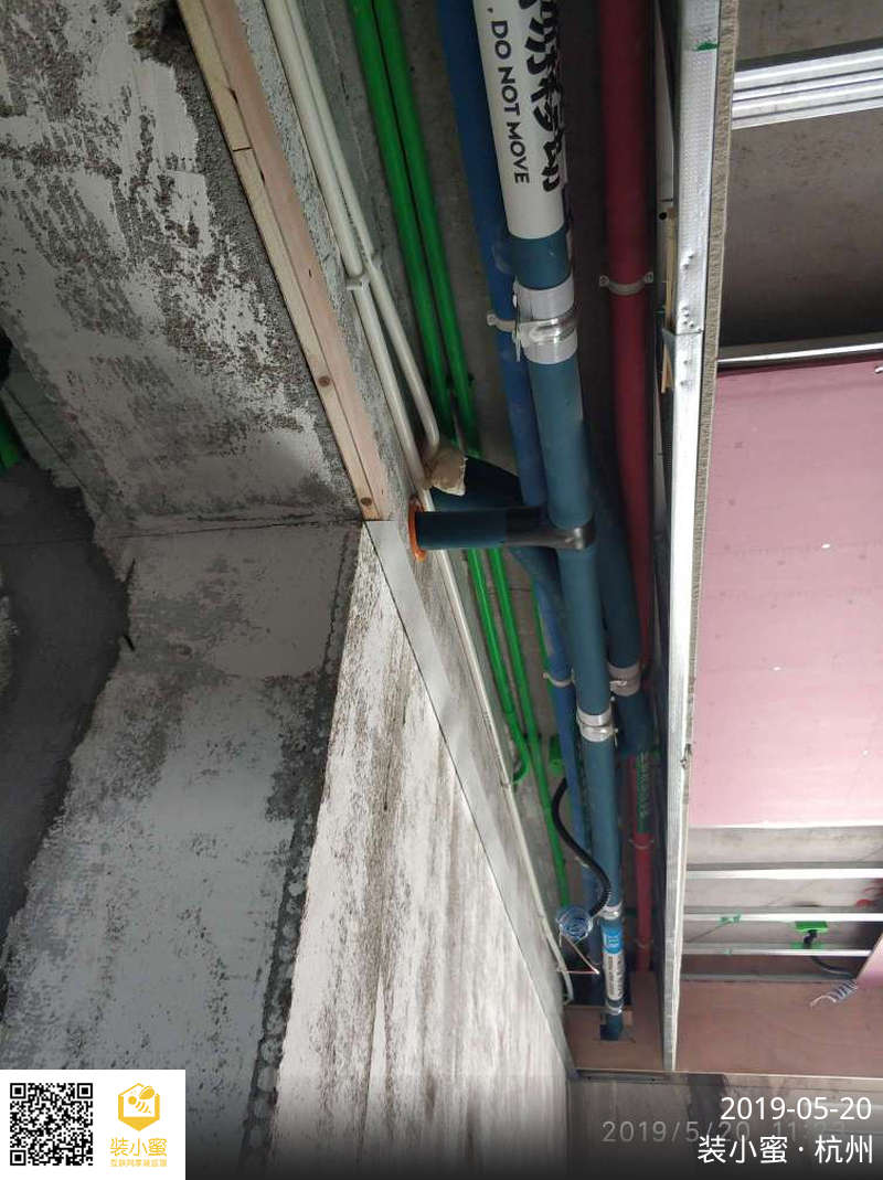

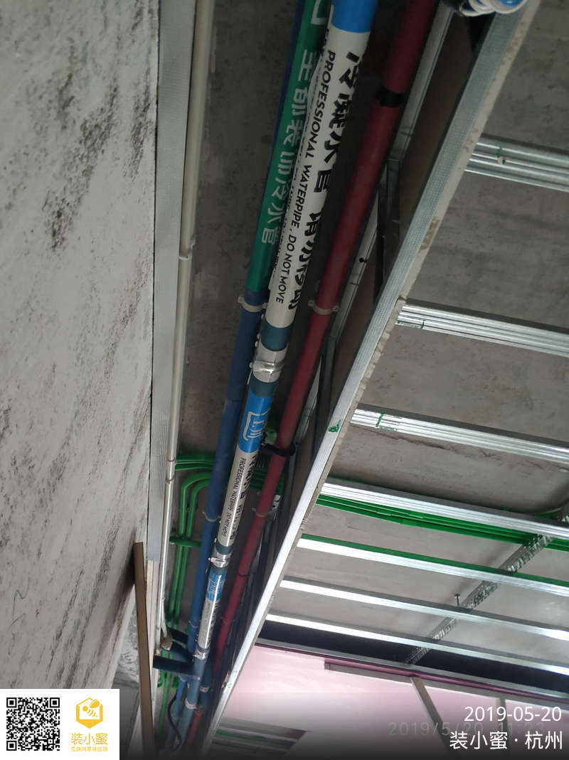

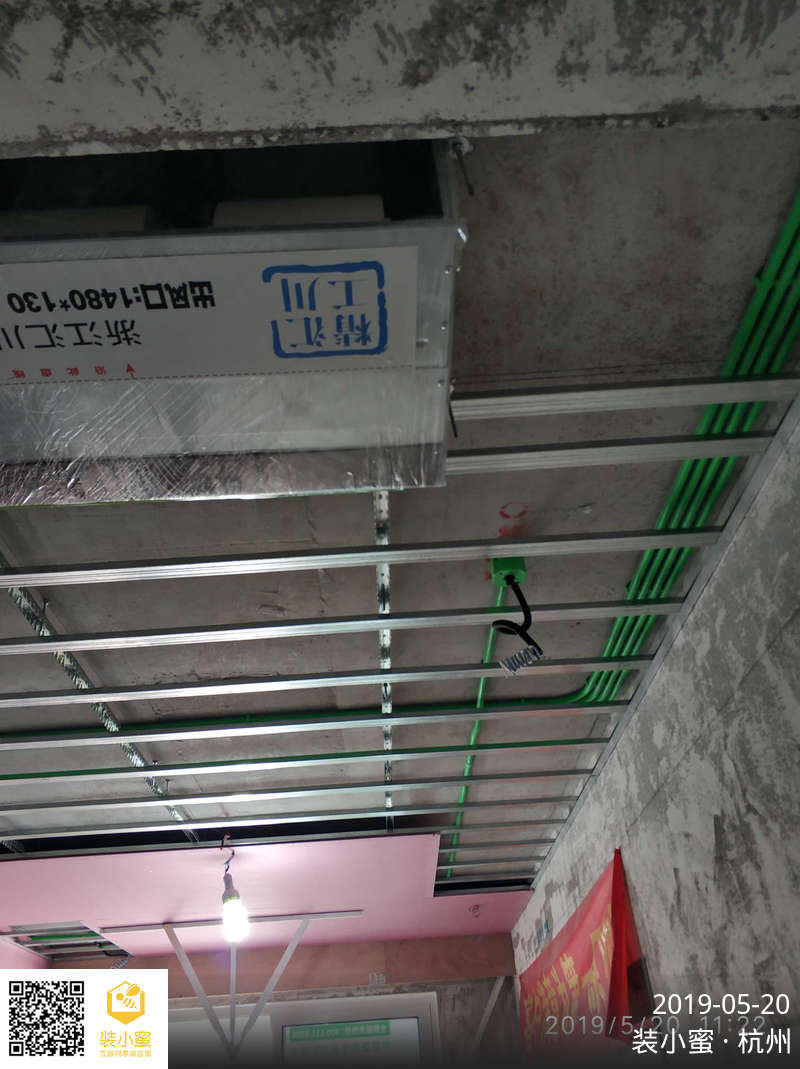

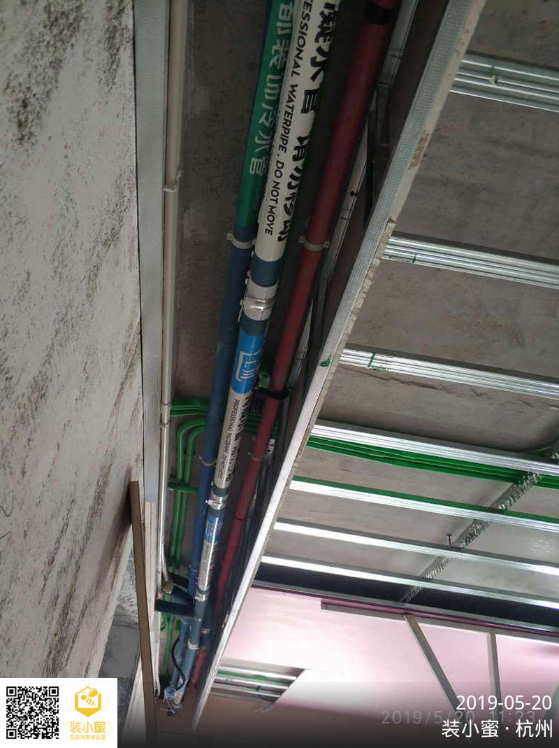

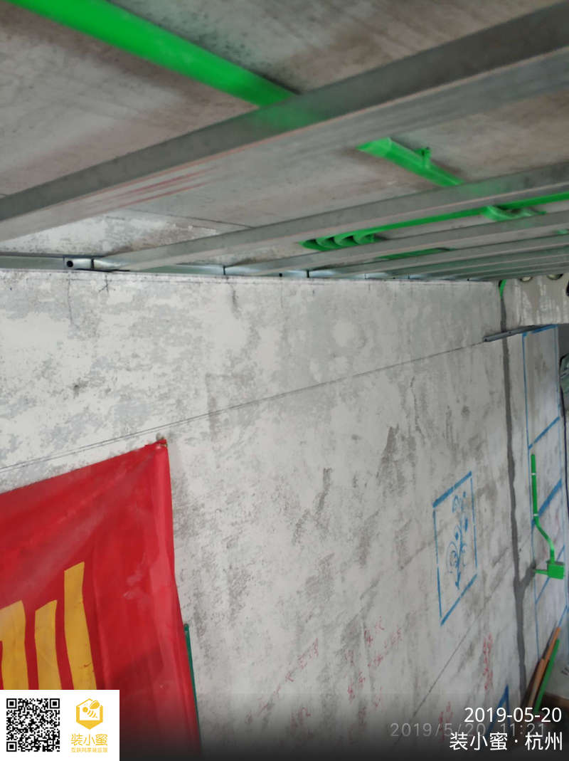

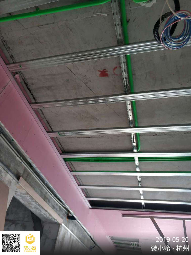

客餐厅吊顶基层施工完成,正在封石膏板。

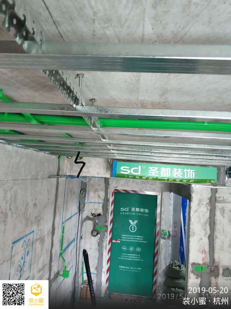

之前水电巡检时,空调打孔的位置与水电有冲突,现场检查已调整。强电箱跳线过小,未整改。
1:客厅吊顶石膏板。缝隙过小。需整改。已告知木工师傅5mm左右的缝隙。

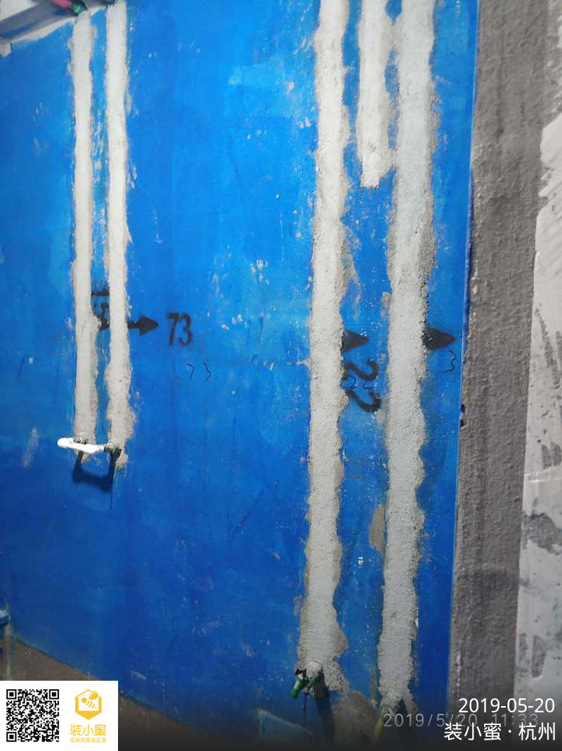

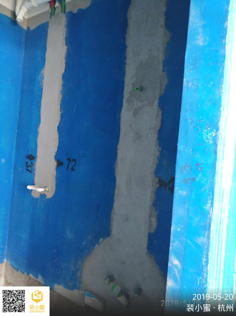

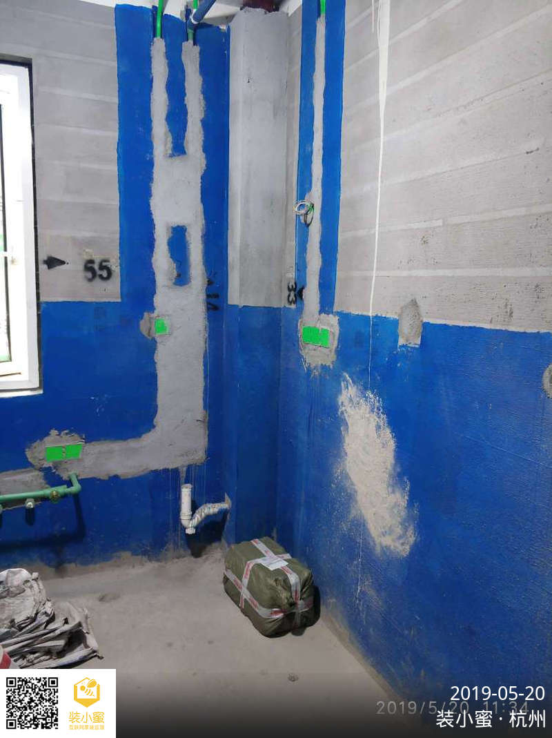

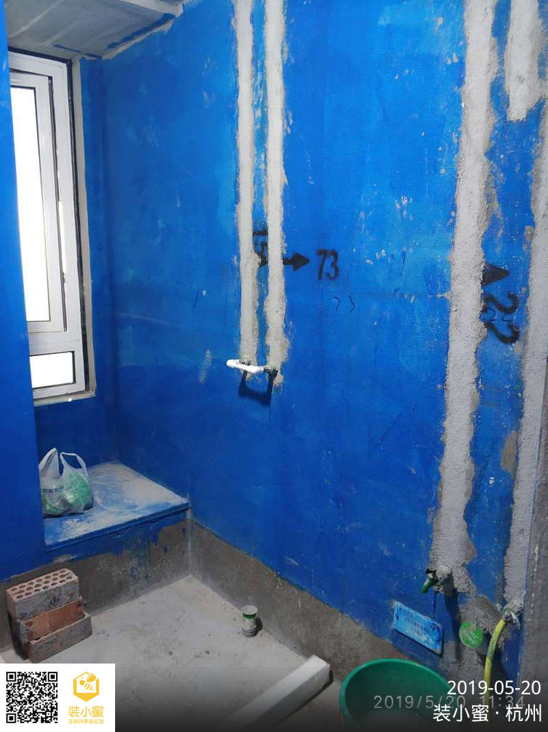

2:主次卫墙面线槽修补处需补刷防水。
具体由项目经理这边安排。木工进场施工,其实可以安排他们这边测量门。等厨房墙面瓷砖铺贴完成后,就可以安排橱柜厂家上门再次测量。(因厨房橱柜以及门制作周期比较长,一般35到45天左右,所以必须得提前进行预定。)

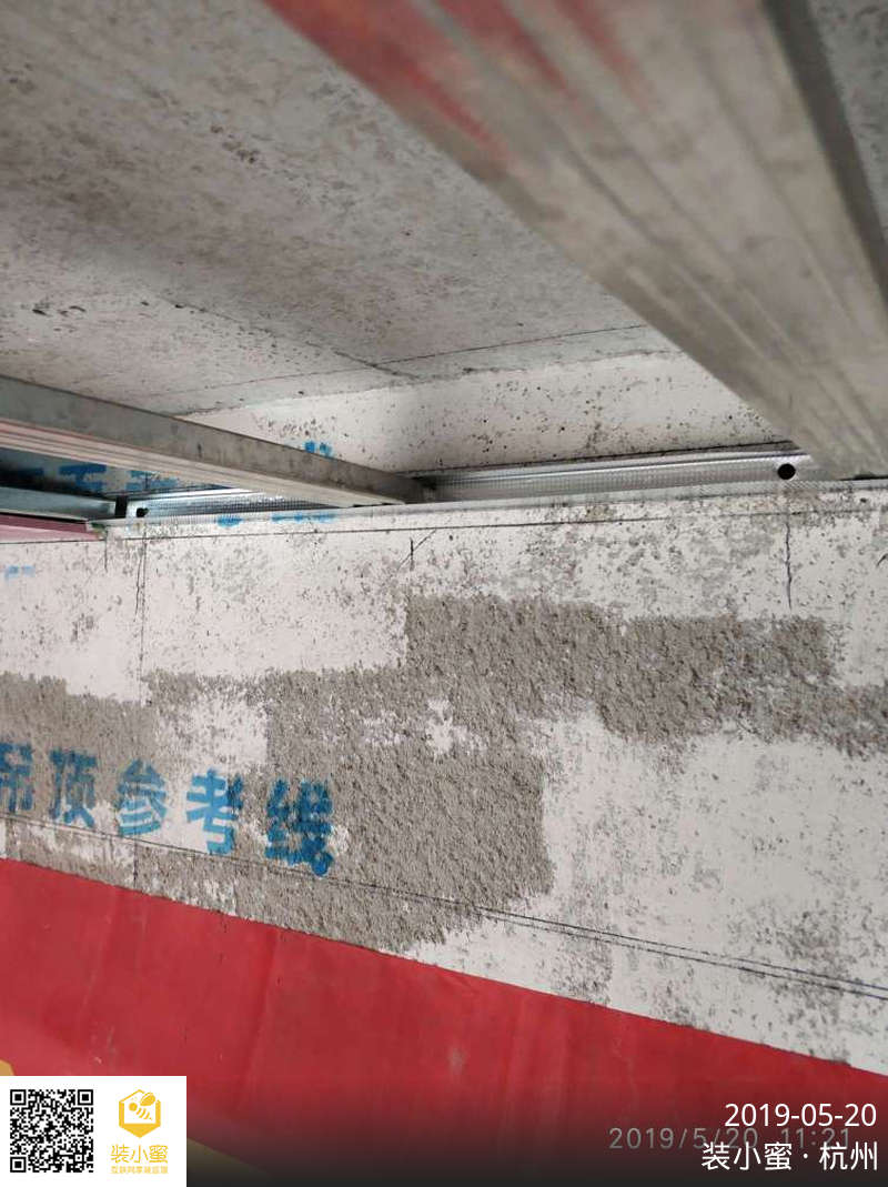

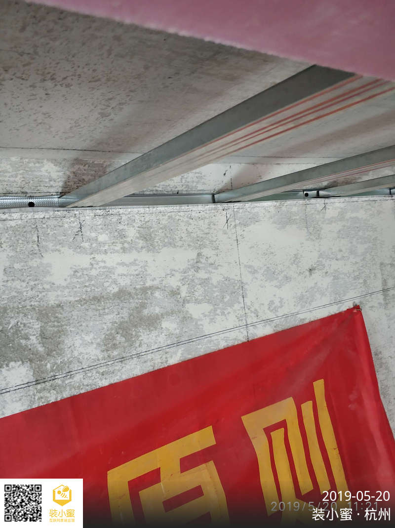

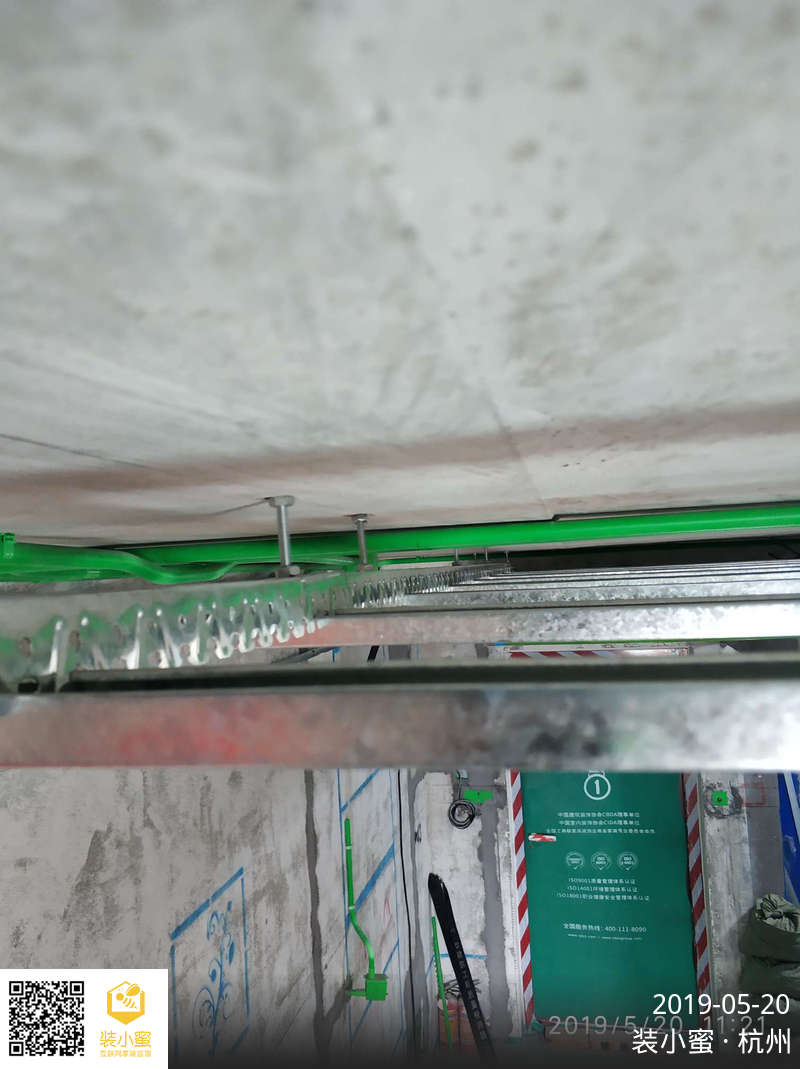

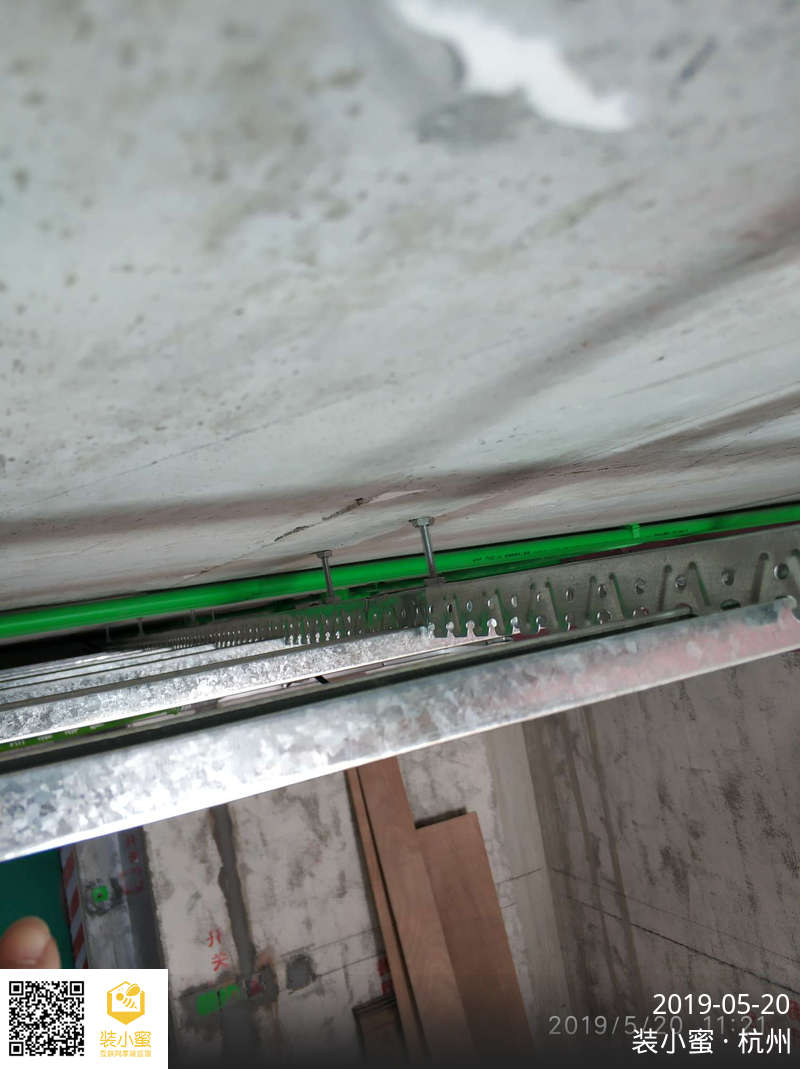

吊杆平直,用材符合要求
吊杆与主龙骨固定符合要求
主次龙骨质量符合要求
主龙骨安装固定施工符合要求
次龙骨安装固定施工符合要求
边龙骨安装固定施工符合要求
吊顶侧挂板施工符合要求
墙面基层表面基本平整
