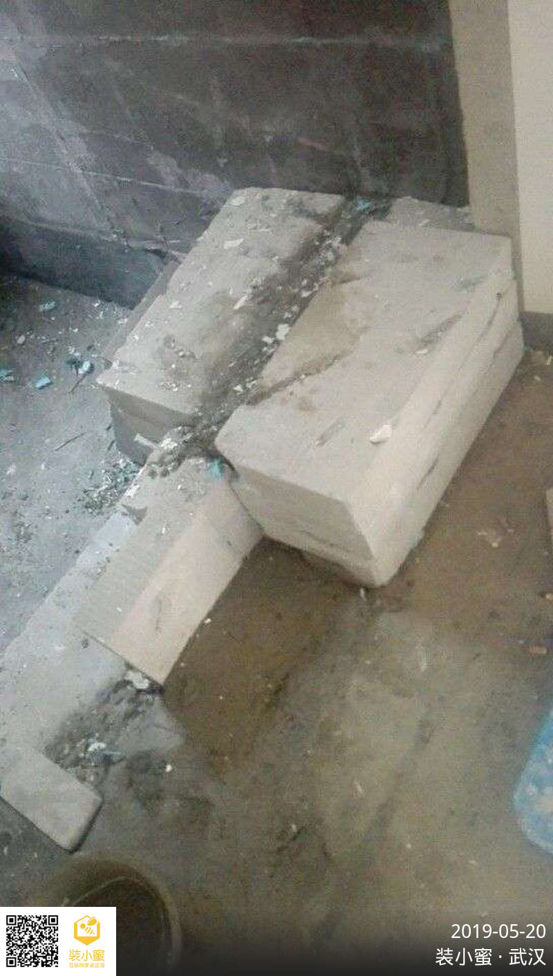

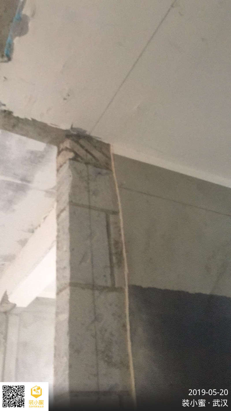

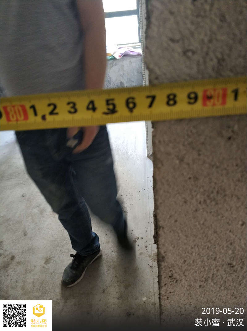

1,主卧门头上方需增加水泥预制过梁。

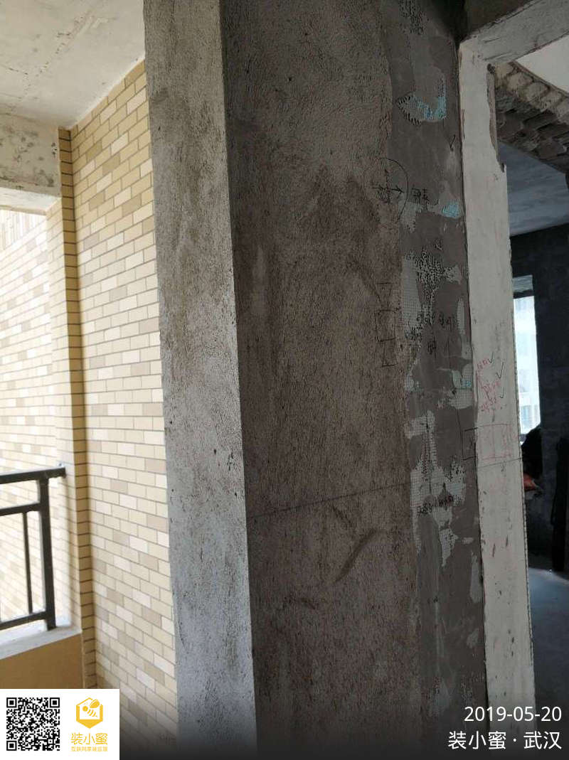

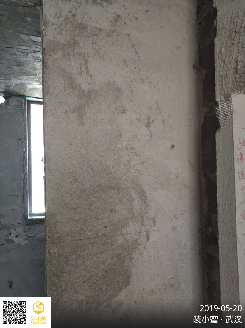

2,原墙面保温层拆除后,墙面基层有空鼓现象,后期需要处理完善。

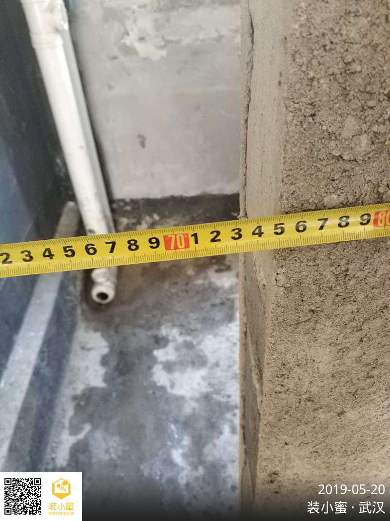

3,厨房卫生间保温层拆除后,基层不平,需找平后,再涂刷防水。

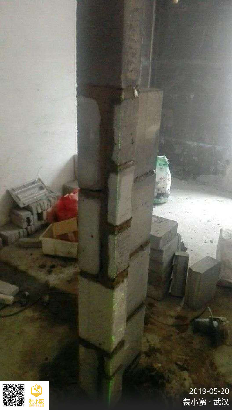

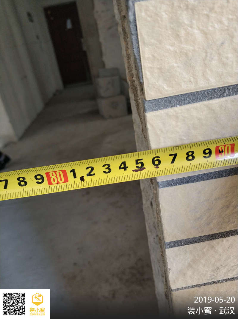

4,部分新砌墙体门套边垂直度有误差,后期贴砖或腻子批嵌之前需调整。

3,给水管:卫生间水管走天,热水管保温处理,冷热水保持间距,管卡间距70公分固定,电上水下。给水管进水管,主水管25管。
下水工艺:走最近管路,减少直弯,建议多采用斜三通。
