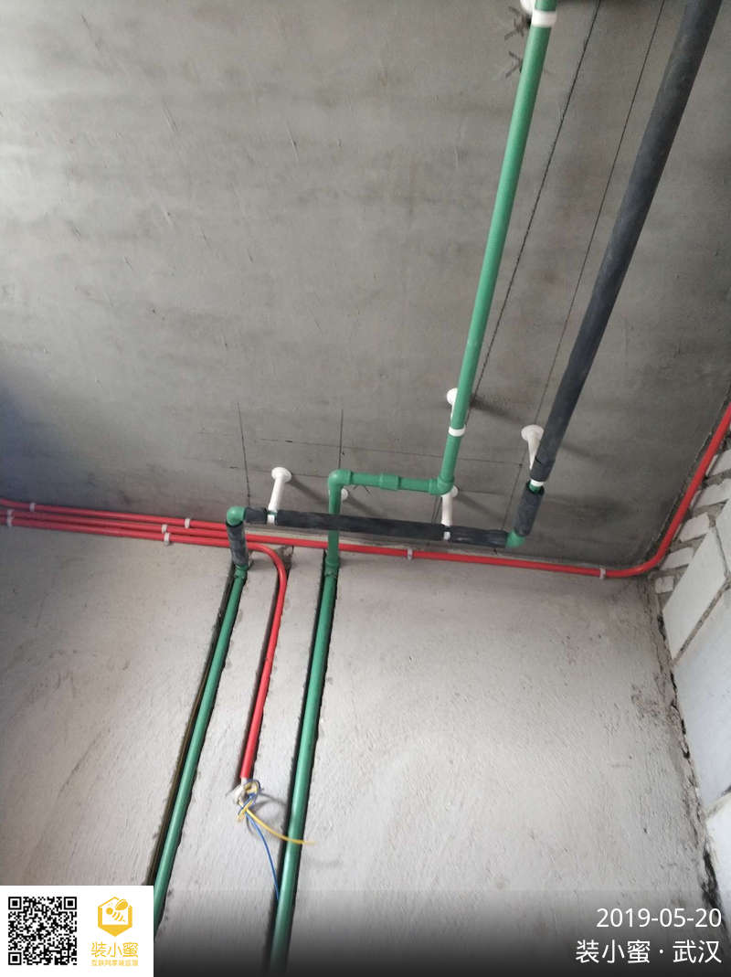

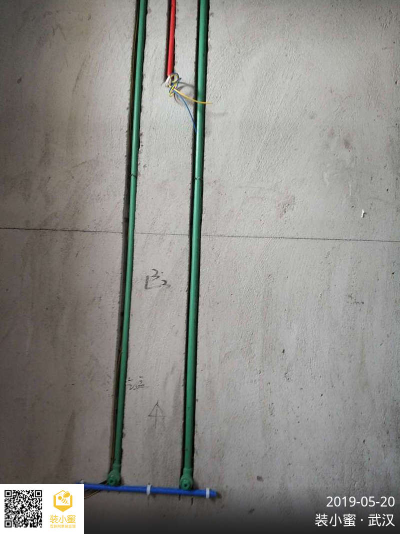

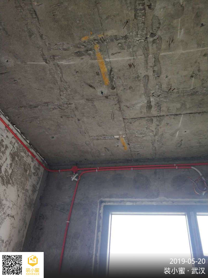

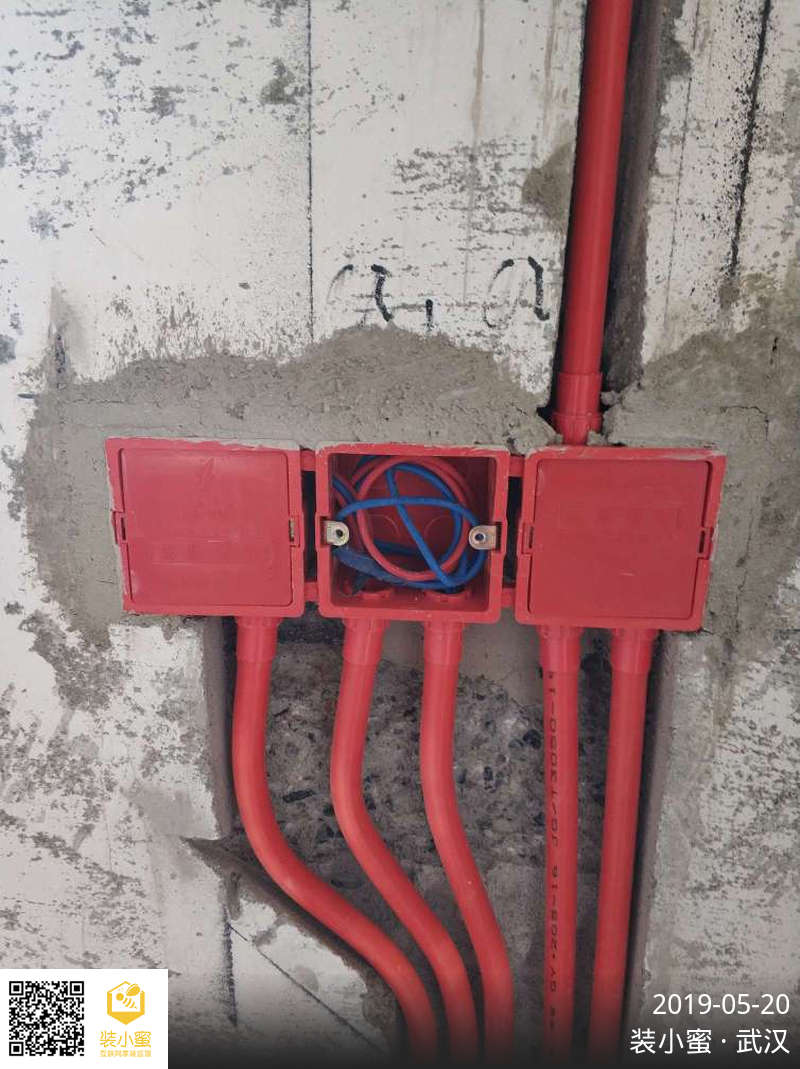

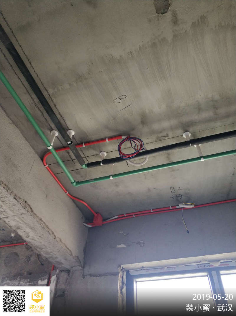

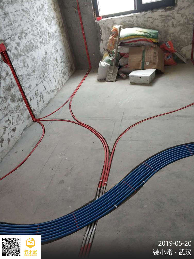

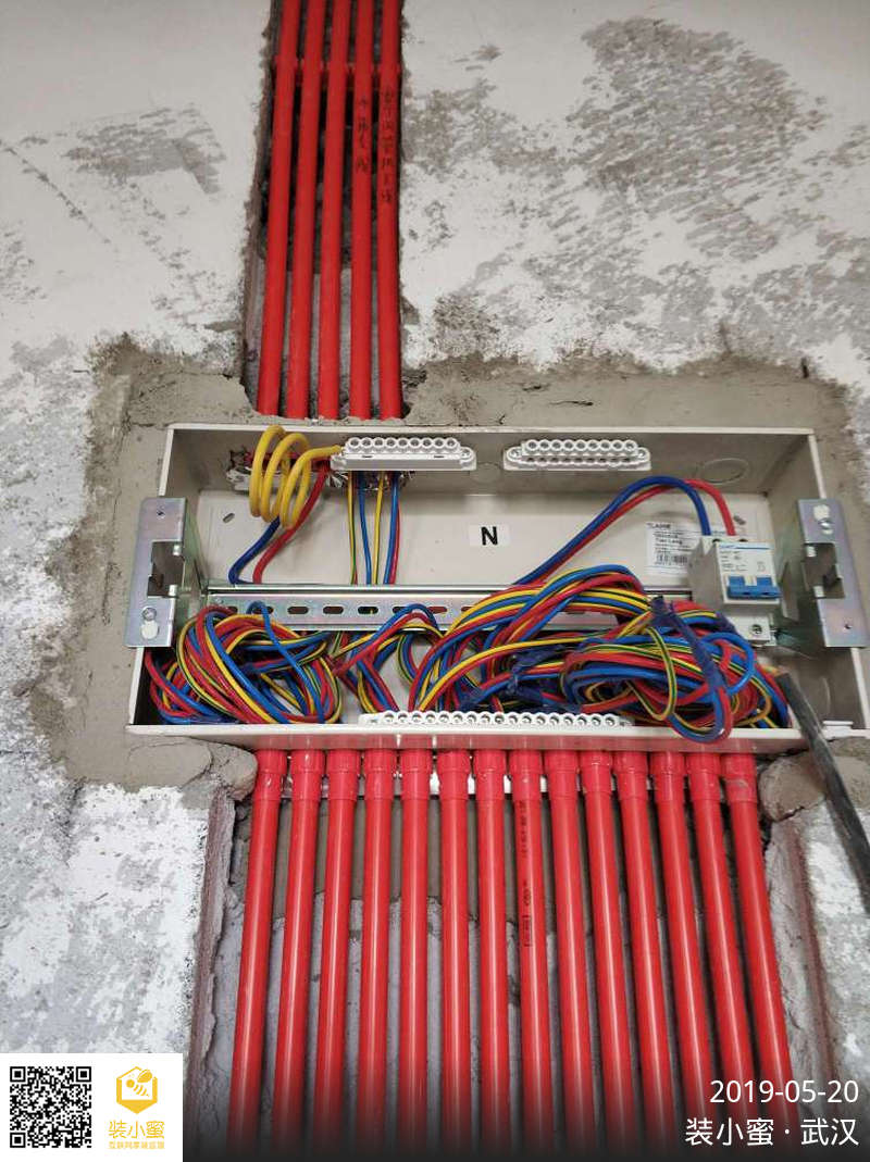

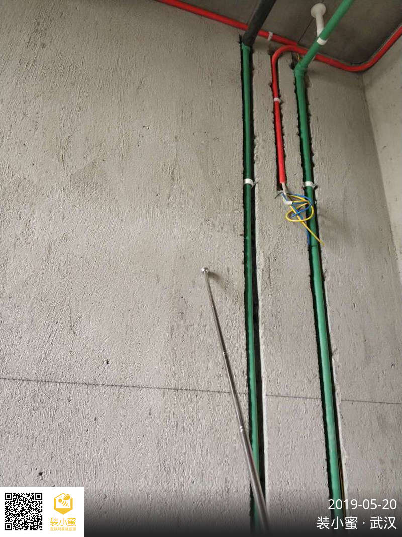

今日检查发现隐患和整改建议:

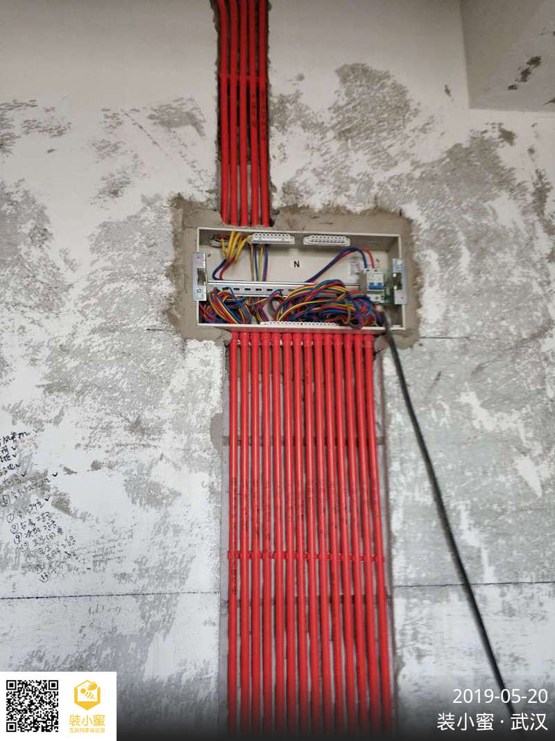

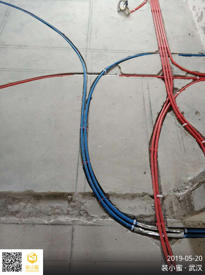

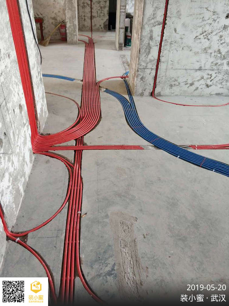

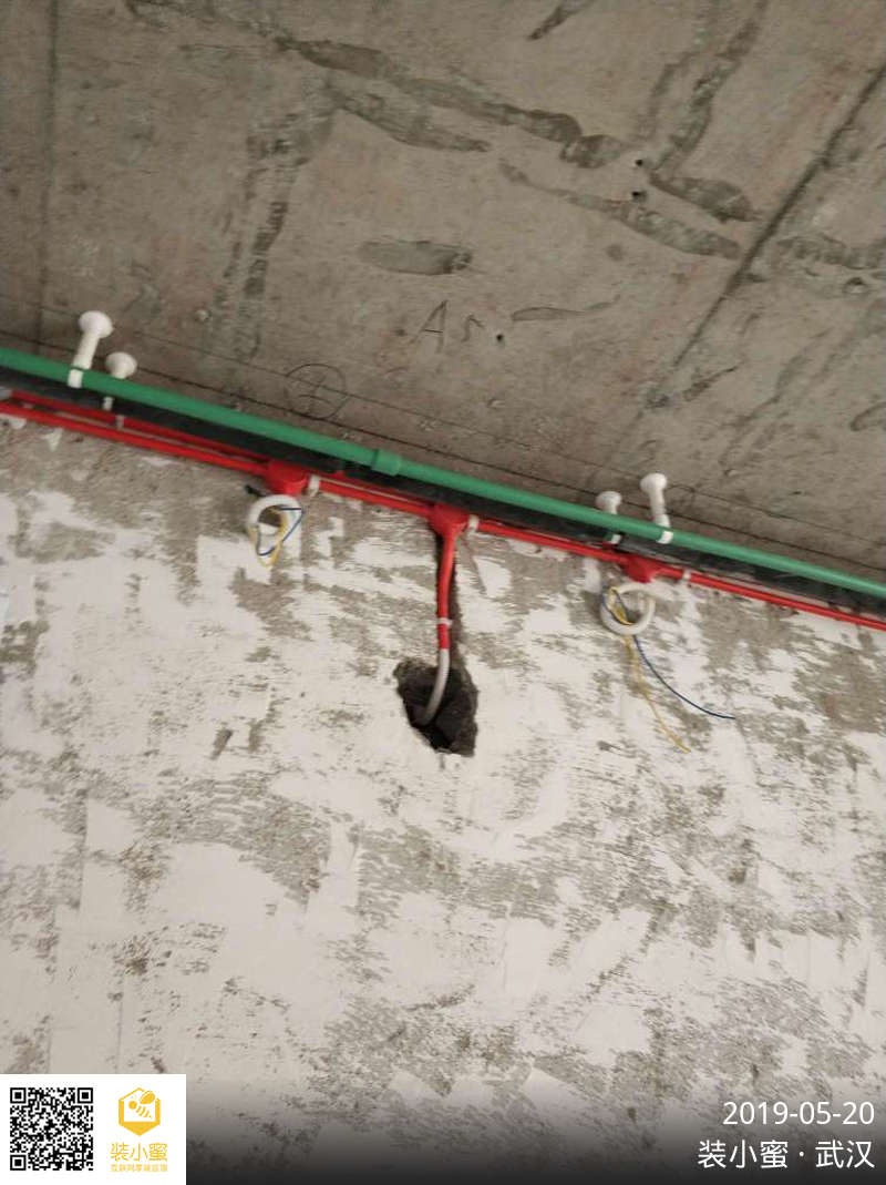

1.客厅一处强弱电线管交叉处未屏蔽处理,现场整改。

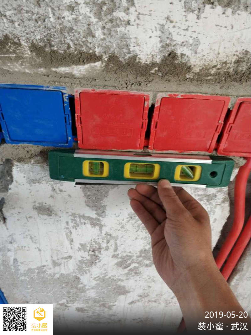

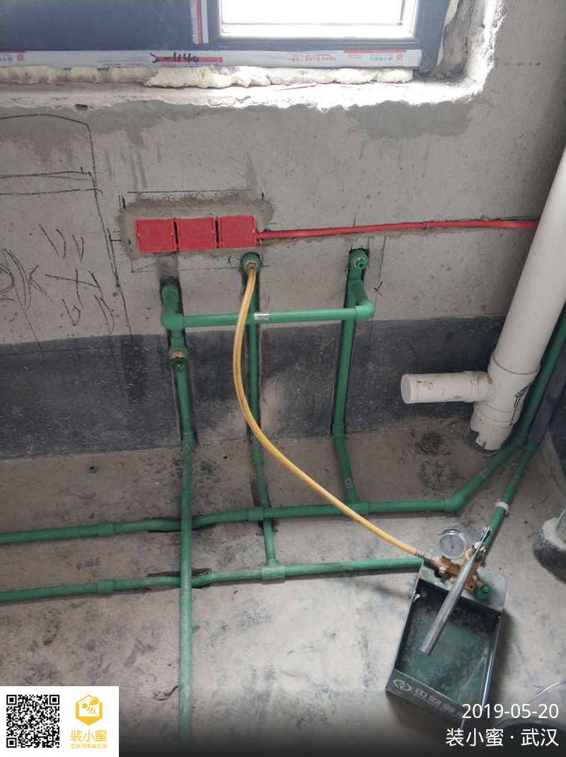

2.书房地插需安装底盒。

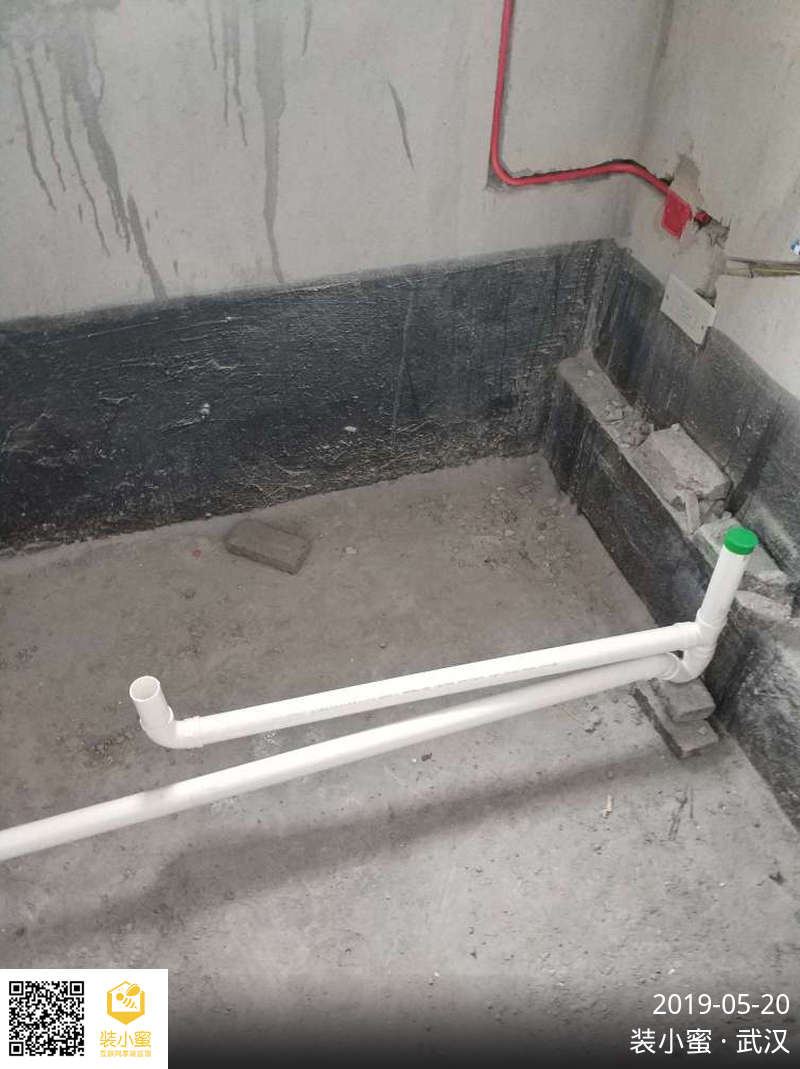

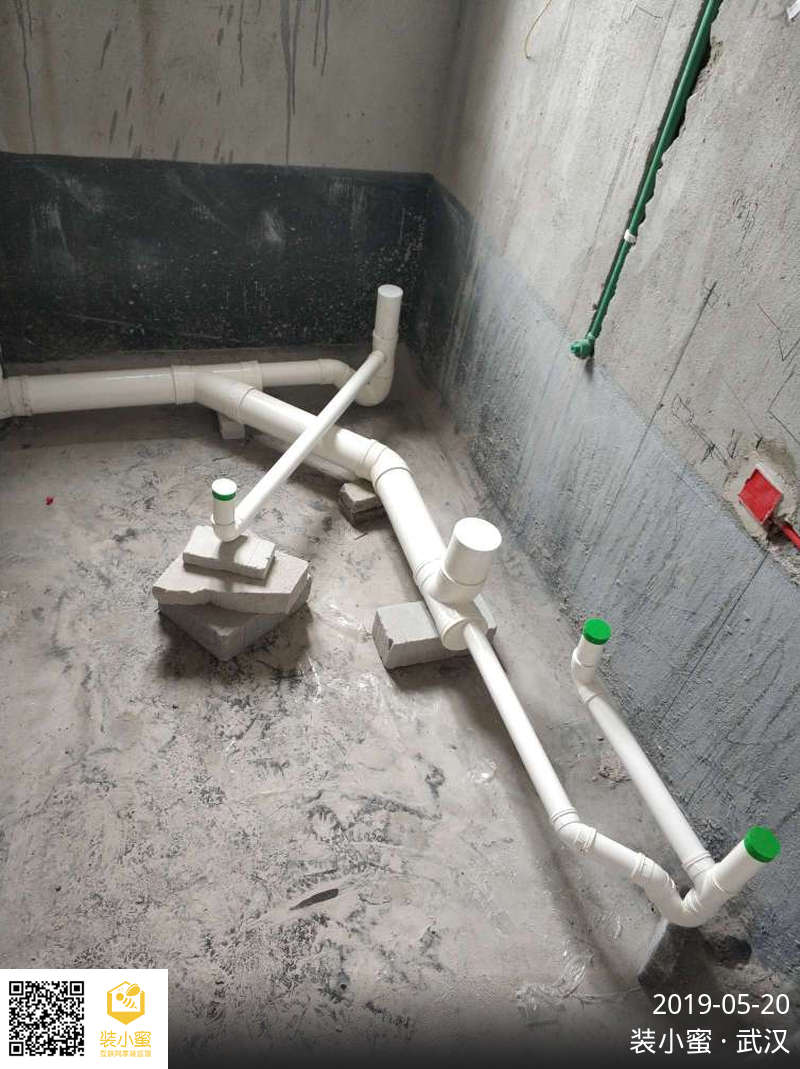

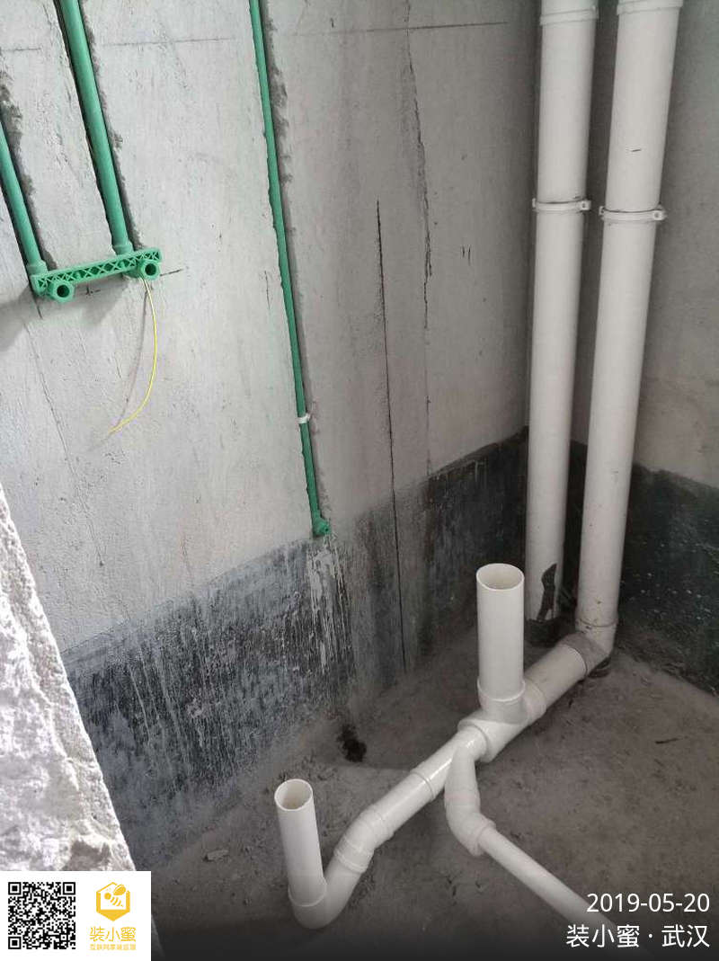

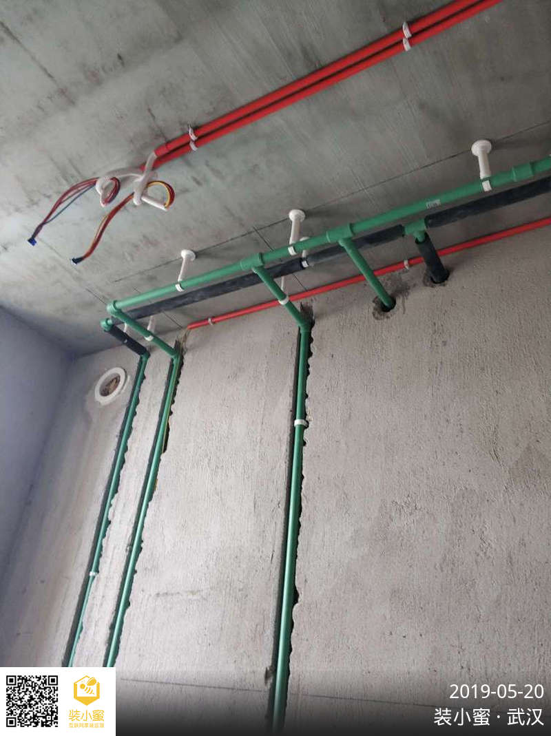

3.厨房排水管未安装存水弯,橱柜安装后再安装。

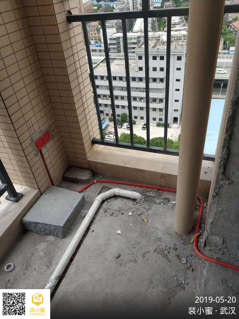

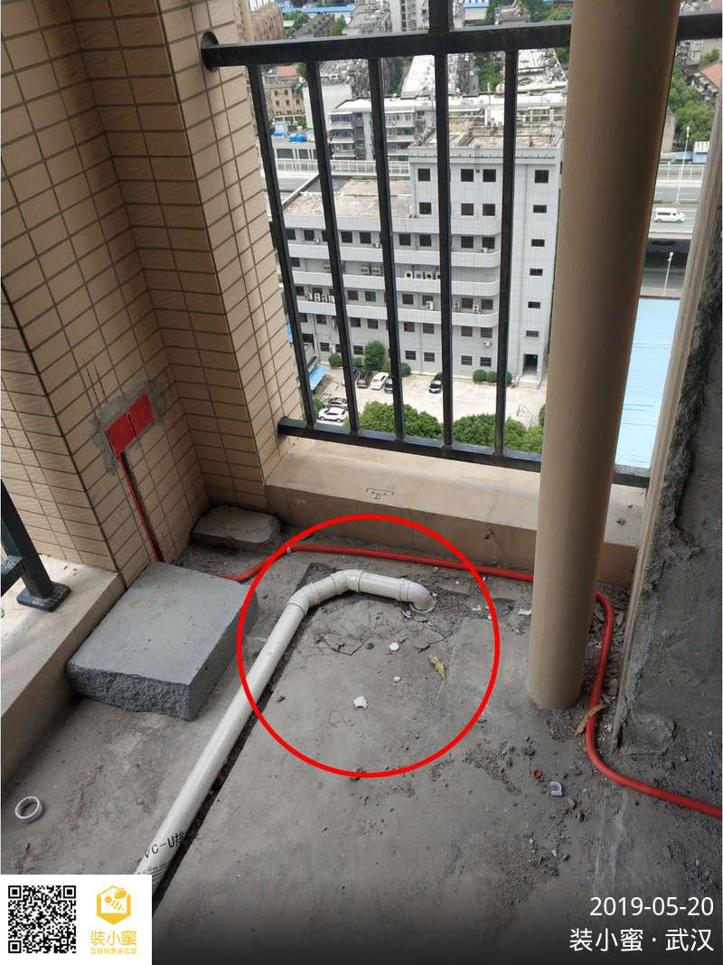

4.阳台未预留地漏,需安装。

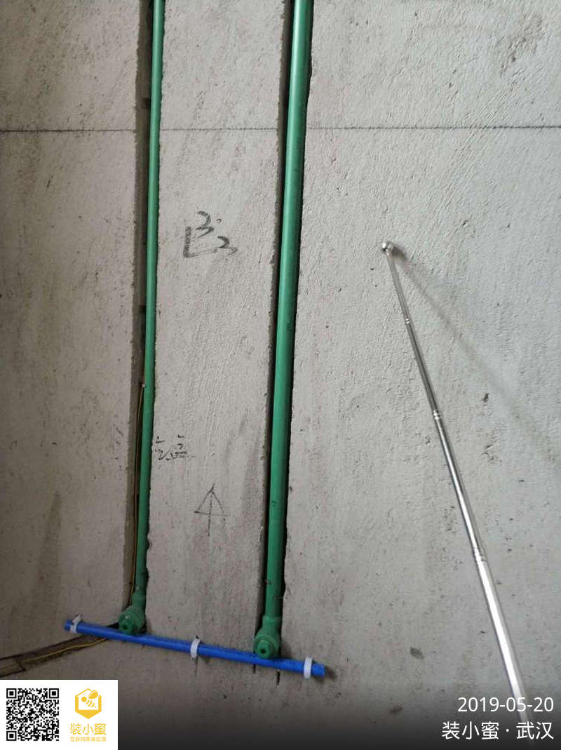

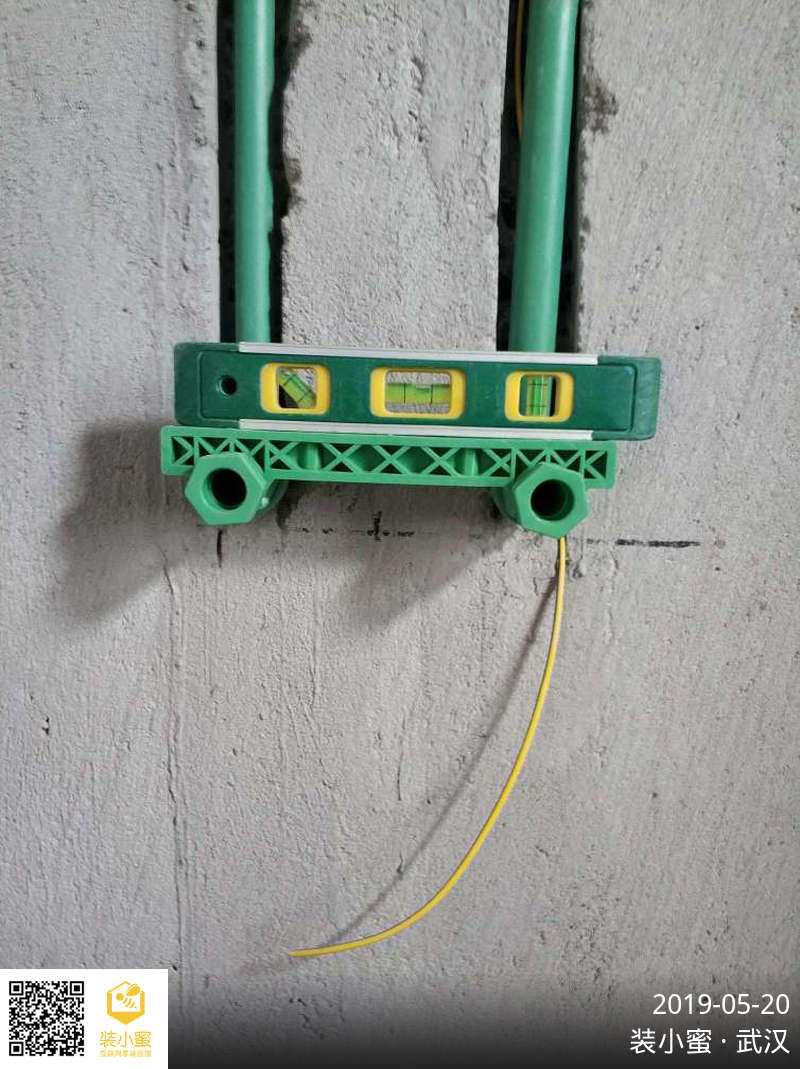

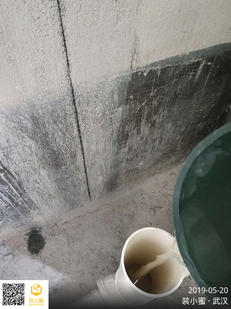

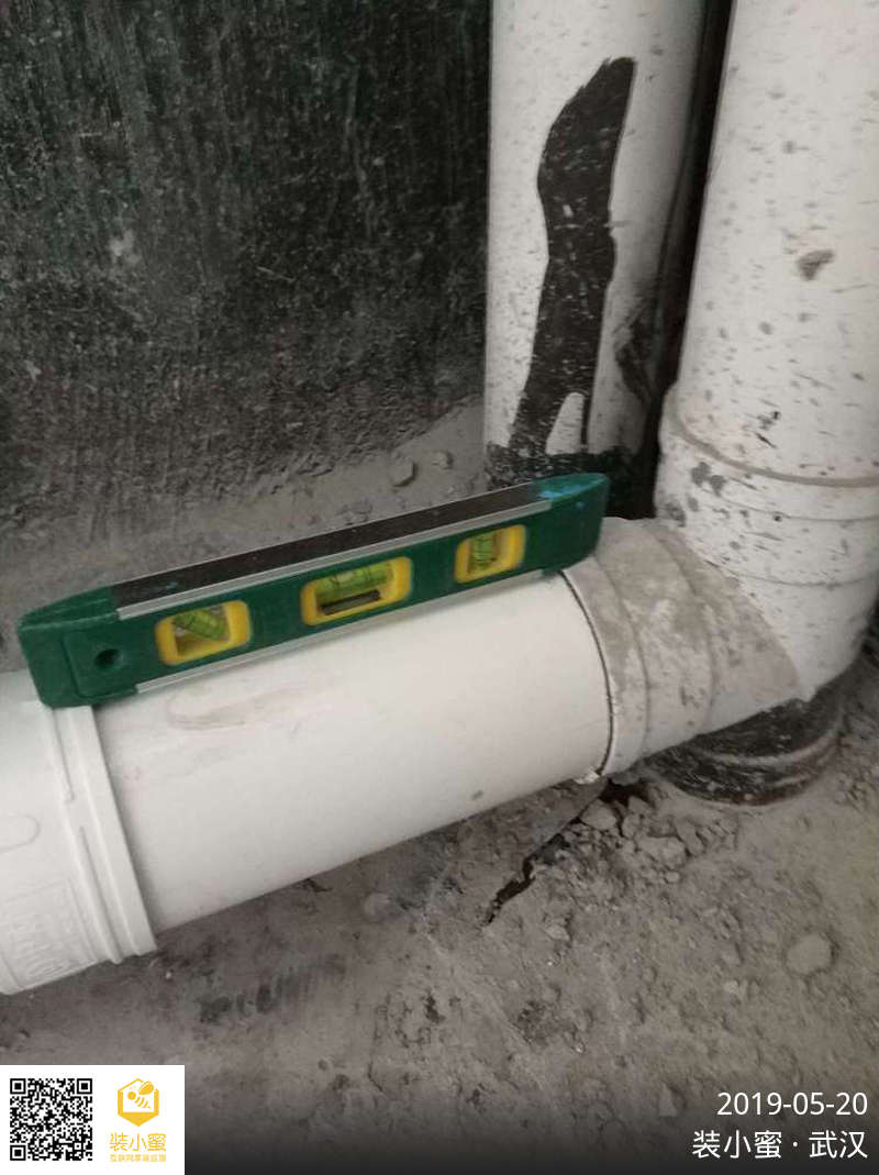

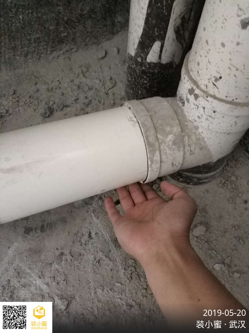

厨房排水管安装符合要求
符合标准:33项

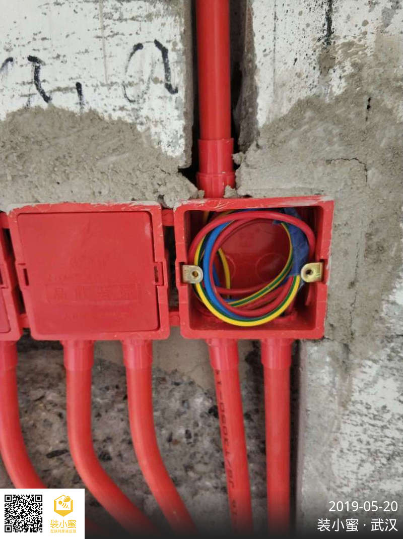

灯头盒固定牢固,安装符合要求

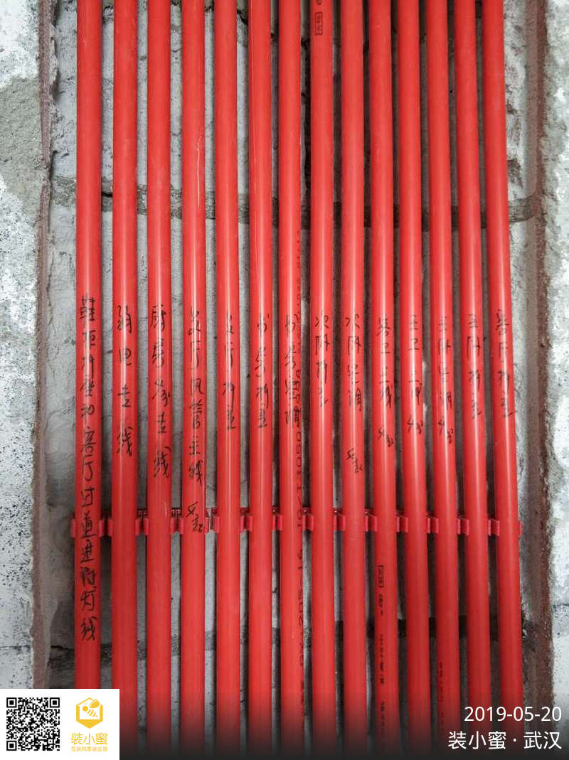

线管(软管)线盒阻燃性能符合要求
等电位装置原建筑已配备

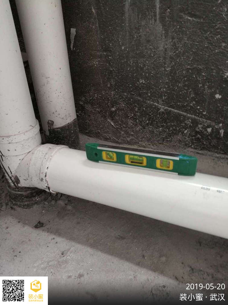

排水管道连接与位置符合要求
排污管与排水管已经分开布设
排水管道固定牢固,符合要求
地漏设置与位置符合设计要求
多管并管,已采用Y型三通连接

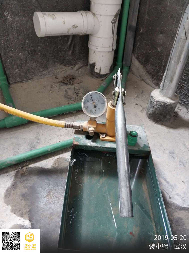

下水管道经通水试验,排水畅通
