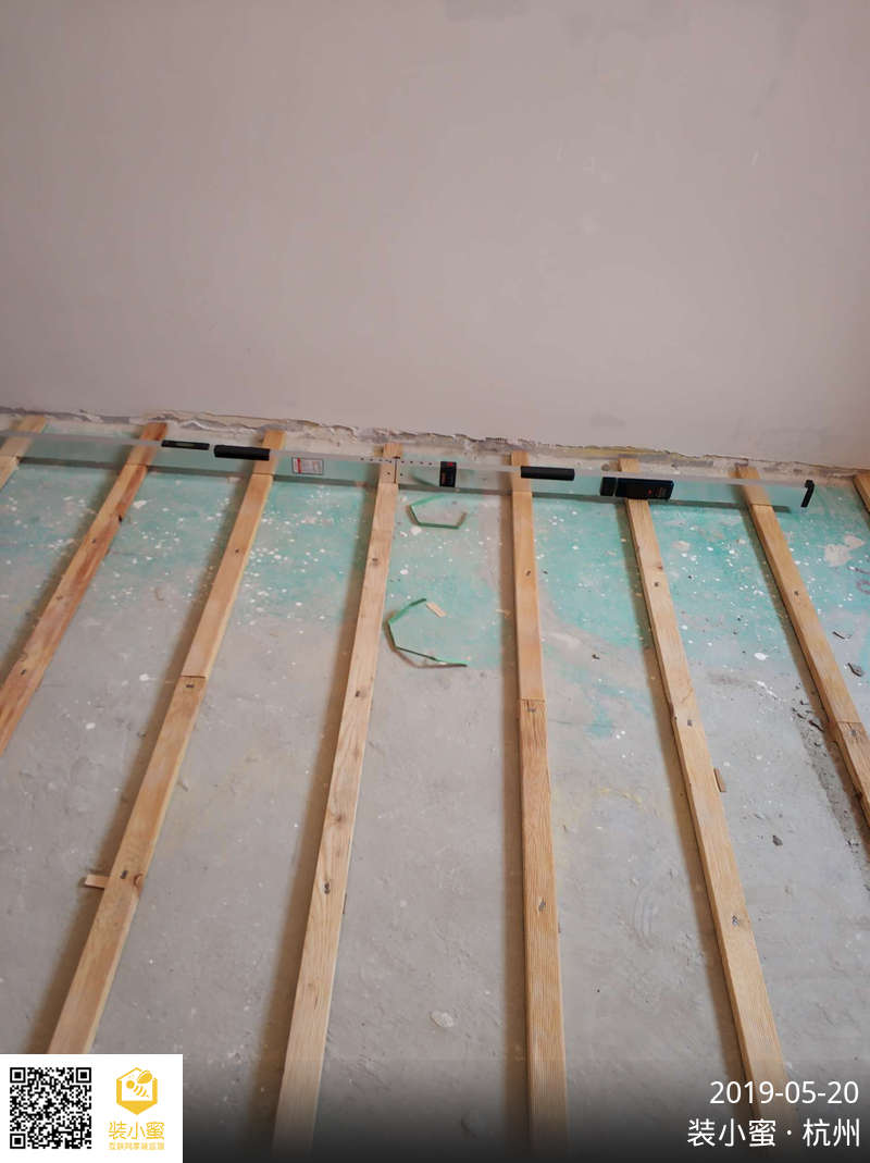

进度正常,地板正在施工,与师傅对接地板验收规范:先做好铺地板的准备工作,放线打孔时不要打到电线管。木龙骨容易受潮生虫,所以在木龙骨之间的缝隙中洒一些干燥剂和防虫粉也可以洒一些樟木块来防止木龙骨受潮和虫蛀,再对每一块进行检查,如发现有次品或表面磨损挑出来不做使用,对地板的花纹和颜色进行人为分类,最大程度避免色差。如有当天没有铺完的地板用原包装包好,防止变形;地板与墙之间应留8毫米的缝隙,地板面层必须铺平整牢固无松动,板间隙基本严实,接头位置错开,拼花木板面层接缝对齐,24小时后地板才能上人施工

2/书房次卧地面不平,已与地板师傅沟通方案为地笼作调整

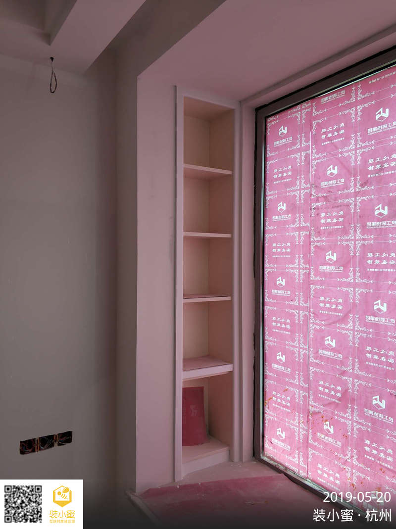

4/主卧墙面平整度不平、书房墙面平整度不平,腻子找平处理

窗台大理石下口已填实
地板表面平整,无明显变形
各地漏排水畅通,无返水现象
地板表面完整,材质色泽一致

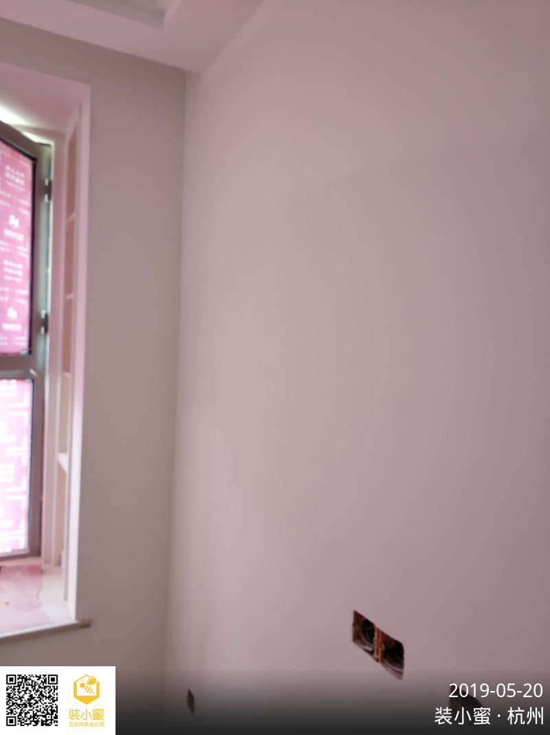

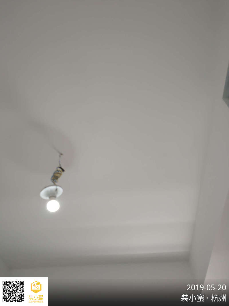

腻子打磨后整体平滑度符合要求
阴阳角打磨平直度符合要求
产品处批嵌平直度符合要求

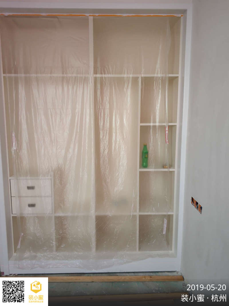

内嵌橱柜周边区域方正平直符合要求
乳胶漆底漆涂刷,表面牢固
乳胶漆底漆,表面无明显砂眼与砂印
