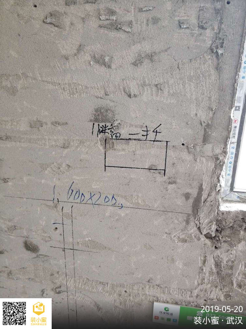

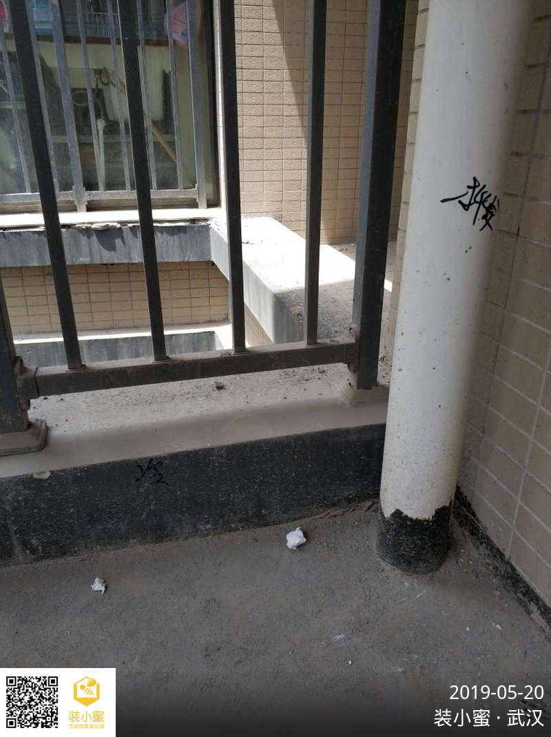

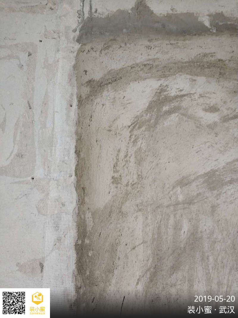

1,客厅飘窗拆除后,墙面需挂网抹灰防裂处理,涂刷防水防潮处理。
2,部分墙面保温层拆除后,原基层有空鼓现象,需铲除修补。

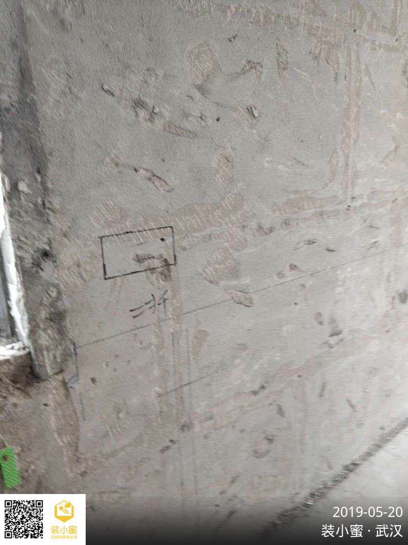

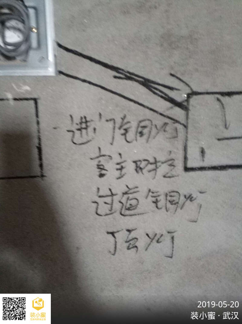

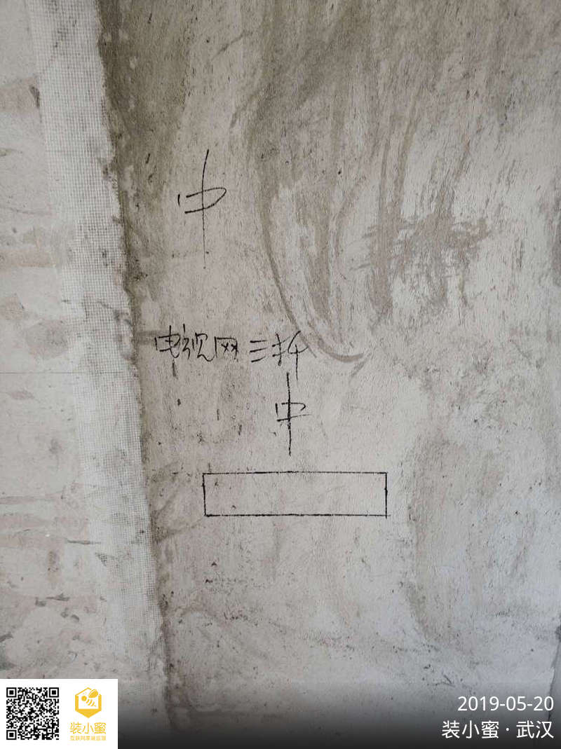

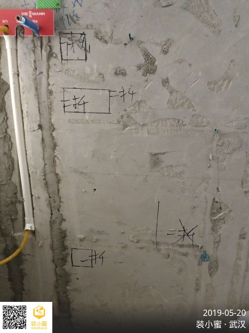

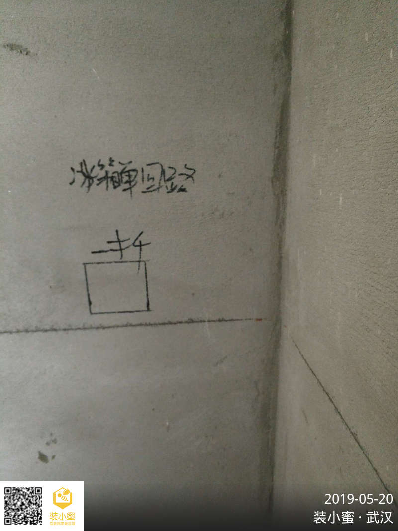

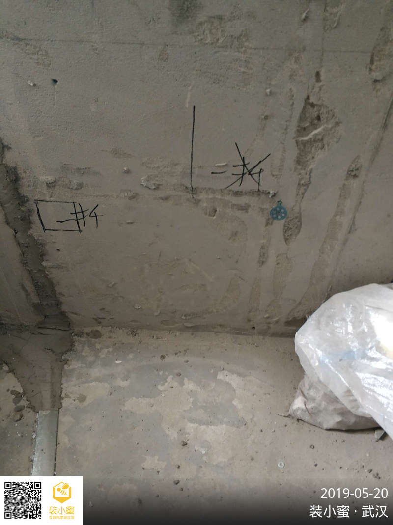

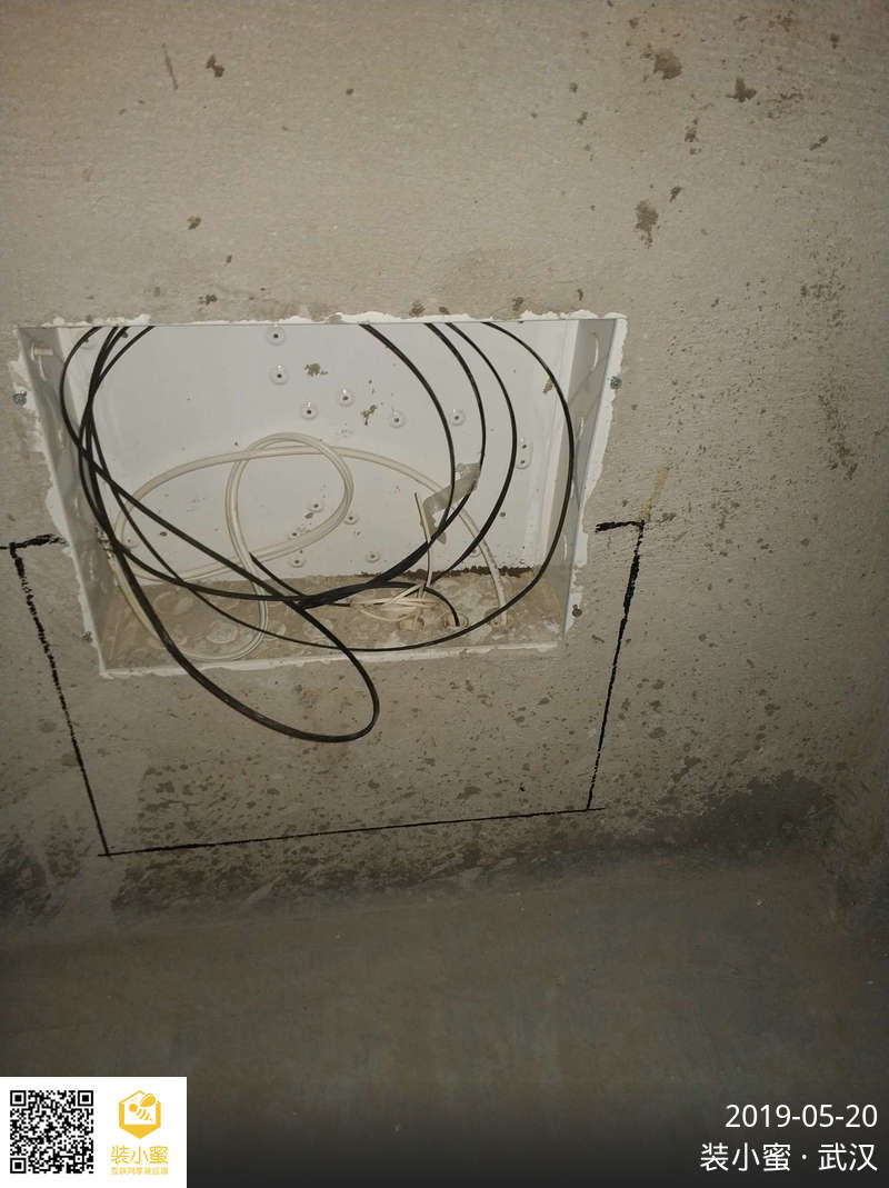

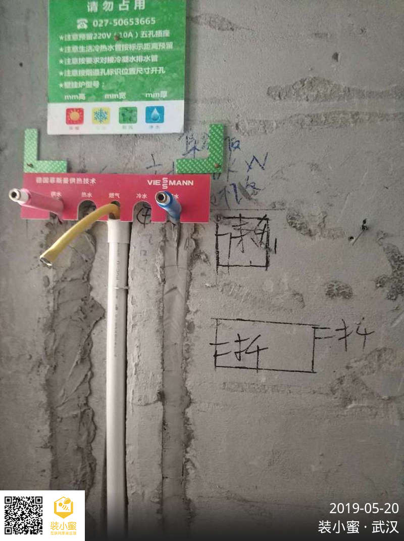

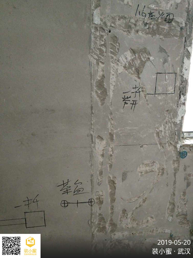

电路:厨房,卫生间,空调(风管机)进线4平方,冰箱单独回路进线2.5平方,弱电箱监控单独回路。厨房要求并联分线,不得多插座串联走线,强弱电保持间距,交叉做抗干扰处理,底盒安装平整锁扣连接,线管安装平整拐弯处要求无破损,连接等电位。全房插座线,地线为2.5平方线,每个区域单独回路。网线建议使用六类或七类网线。空开应于线径相匹配,除壁挂空调外,其他插座空开应配漏电保。

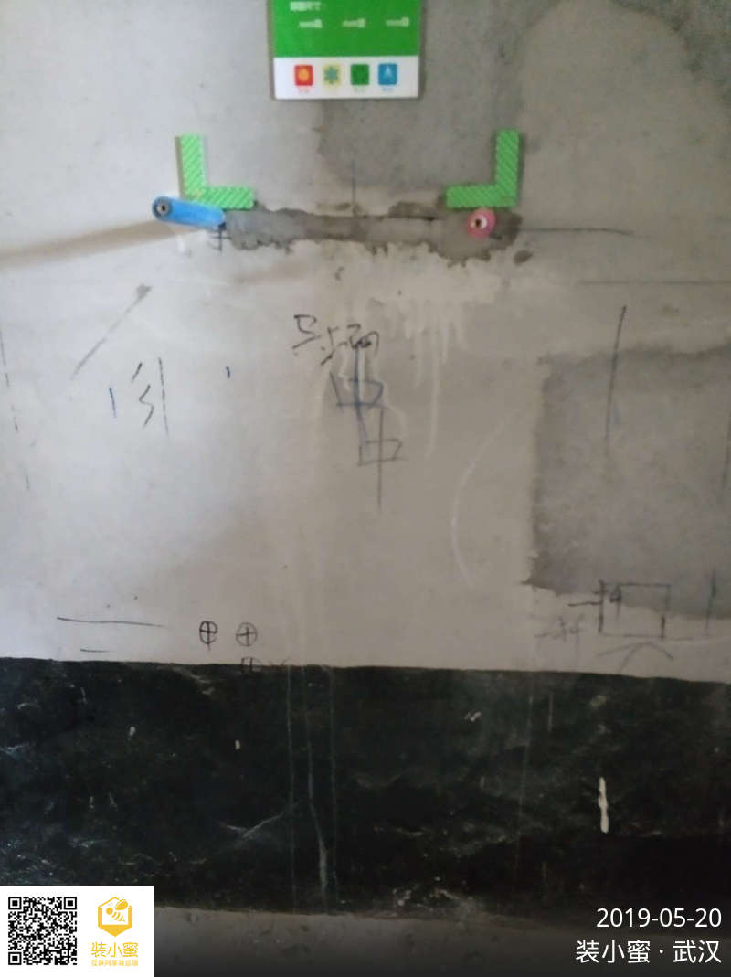

3,给水管:卫生间水管走天,热水管保温处理,冷热水保持间距,管卡间距70公分固定,电上水下。给水管进水管,主水管25管。
下水工艺:走最近管路,减少直弯,建议多采用斜三通。

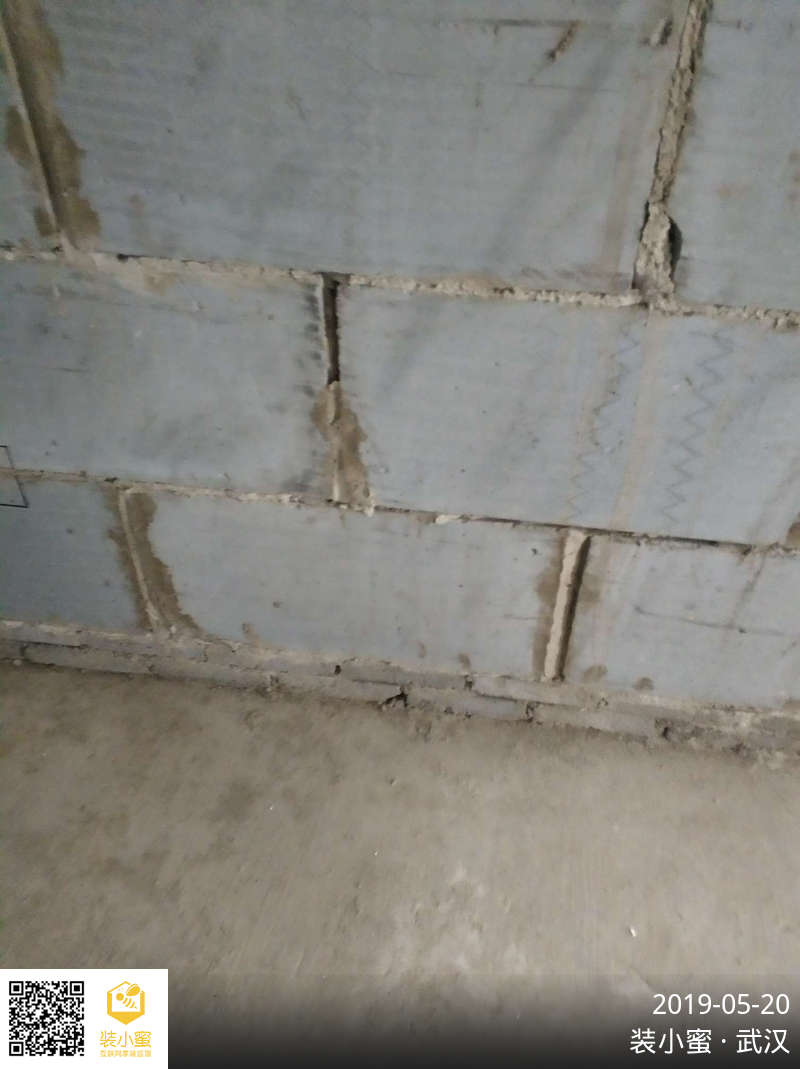

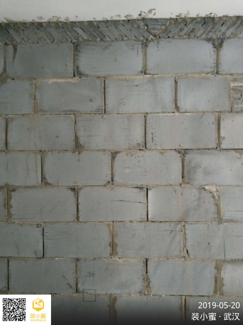

墙面基层表面基本平整
符合标准:16项
新老墙结合处已加设钢丝网防裂

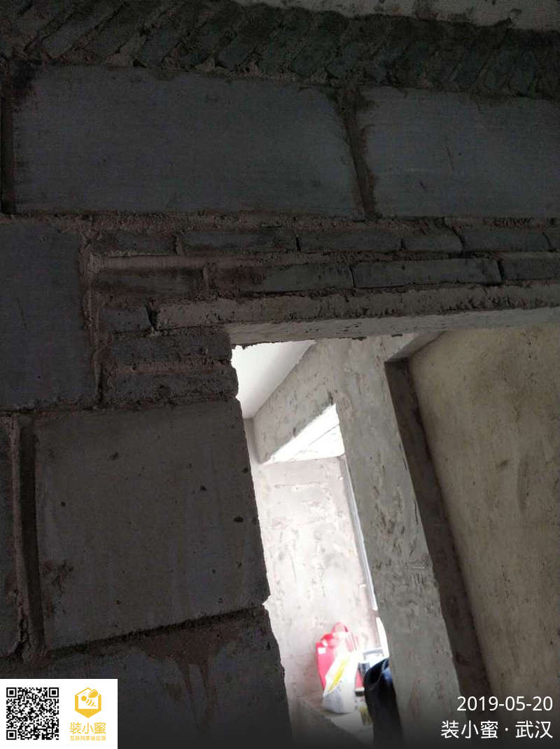

轻质砖墙体底部已施工砼(红砖)基础
门窗洞口的过梁已设置
砌块表面平整,灰缝饱满
新砌墙体位置及尺寸正确
油烟机排烟管的位置已明确,可以实施
燃气热水器及排烟管位置已明确,可以实施
座便器安装位置及坑距已明确,可以实施
洗衣机排水管连接要求已明确,可以实施
地面布管符合面层材质的相应要求
水电管线的走向设计合理,可以实施
给水点位置与水管安装方案确定,可以实施
排水点位置及施工方案确定,可以实施
