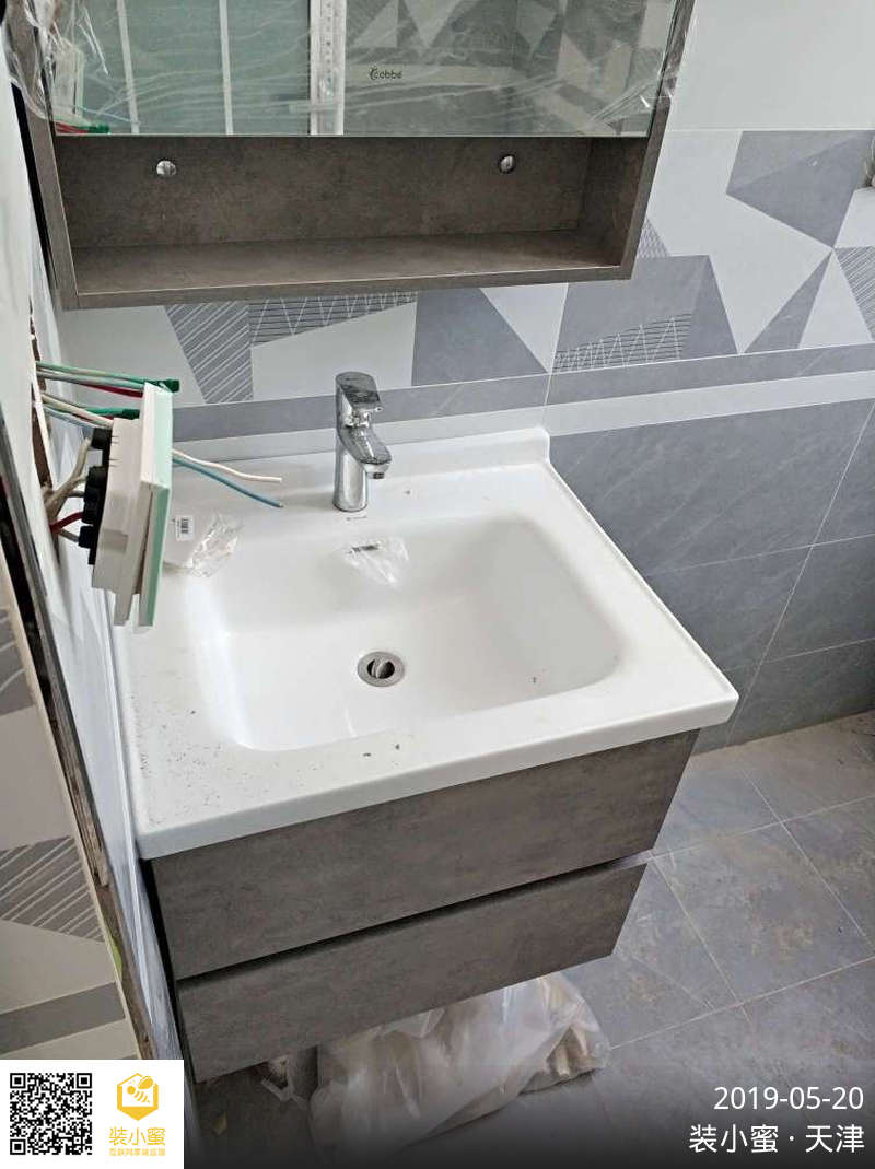

本次为【基础施工竣工验收】是第11次上门

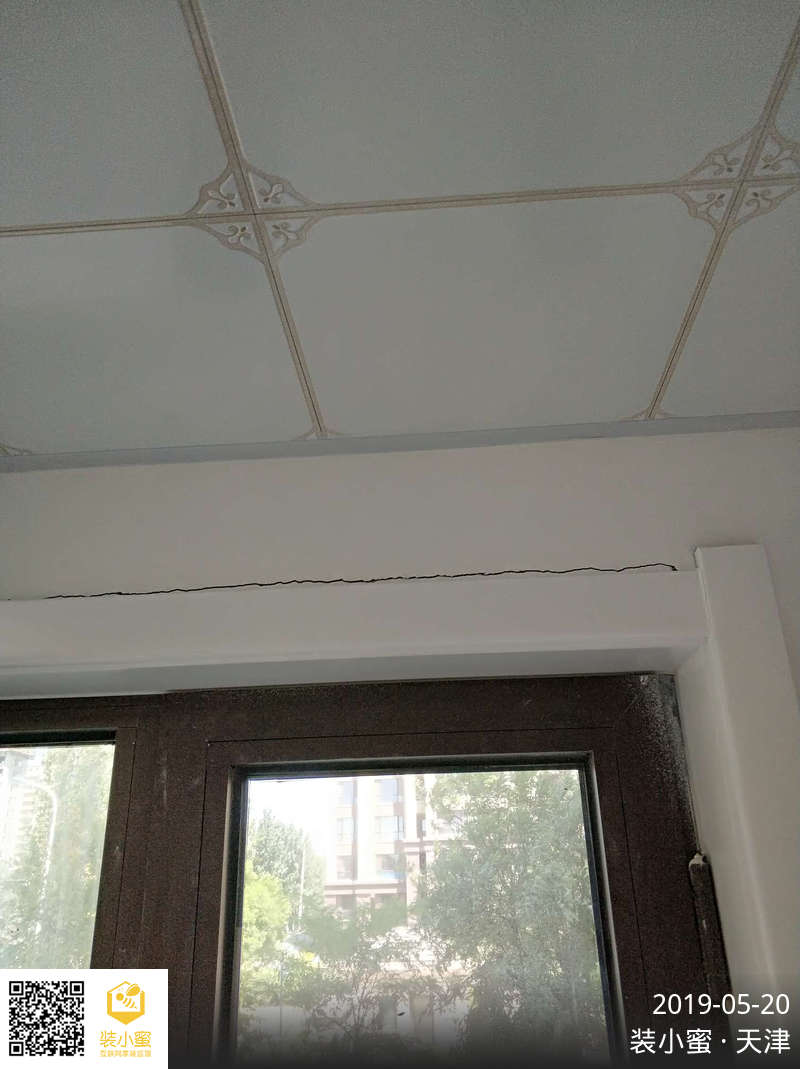

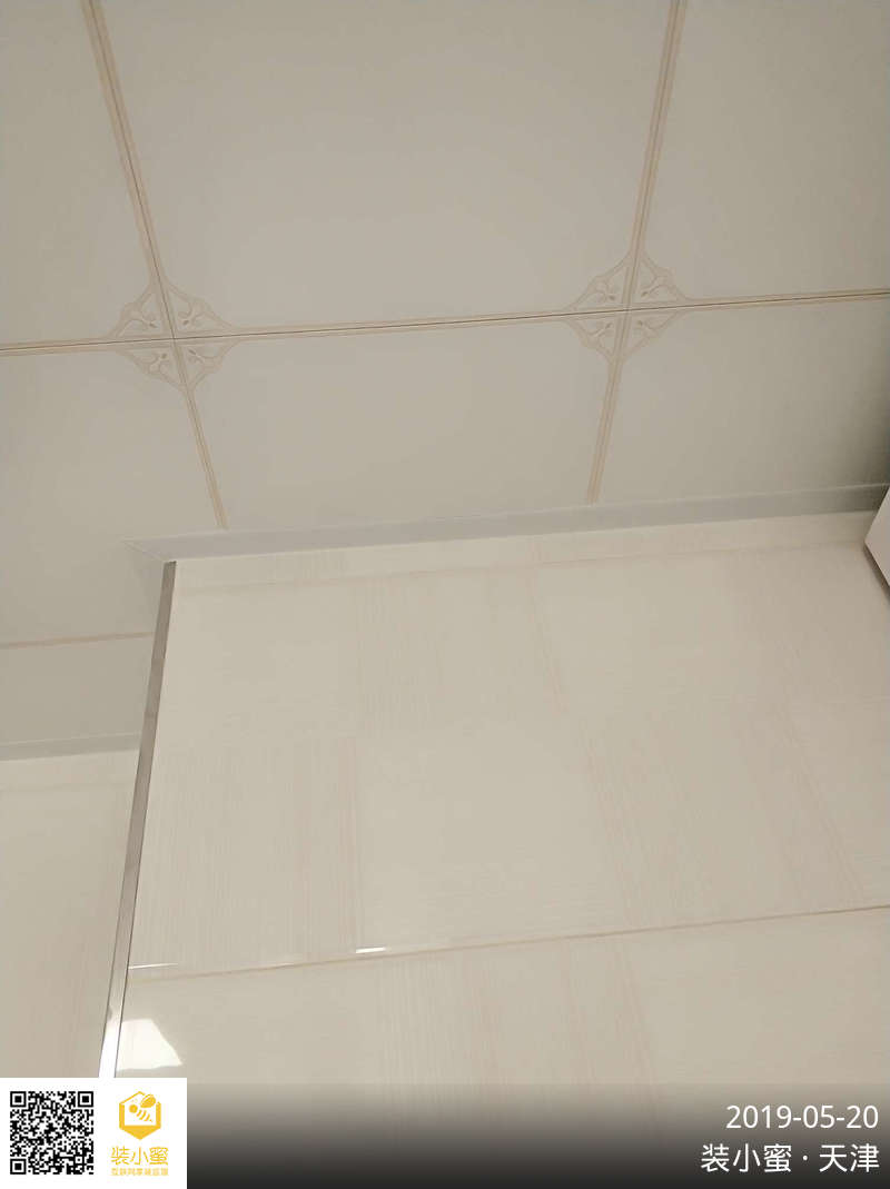

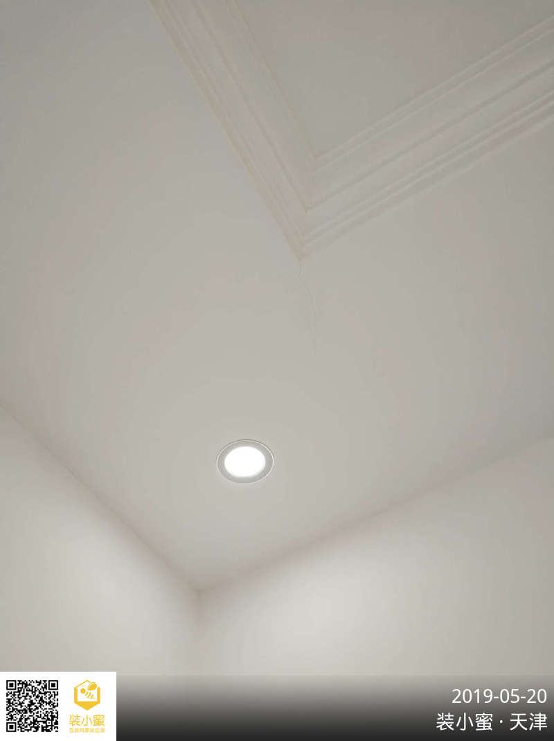

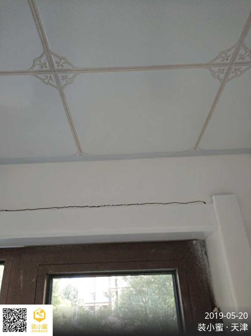

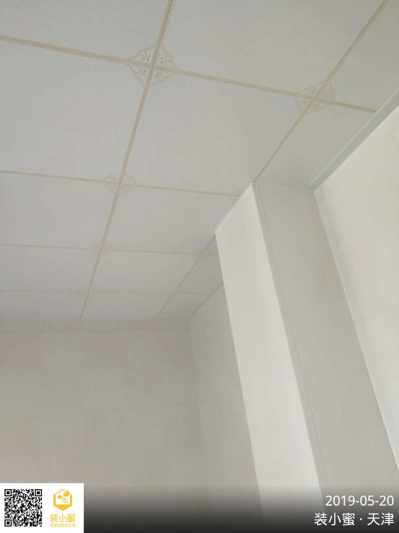

1.窗口边和顶面开裂处建议主材安装完毕后再统一修补。

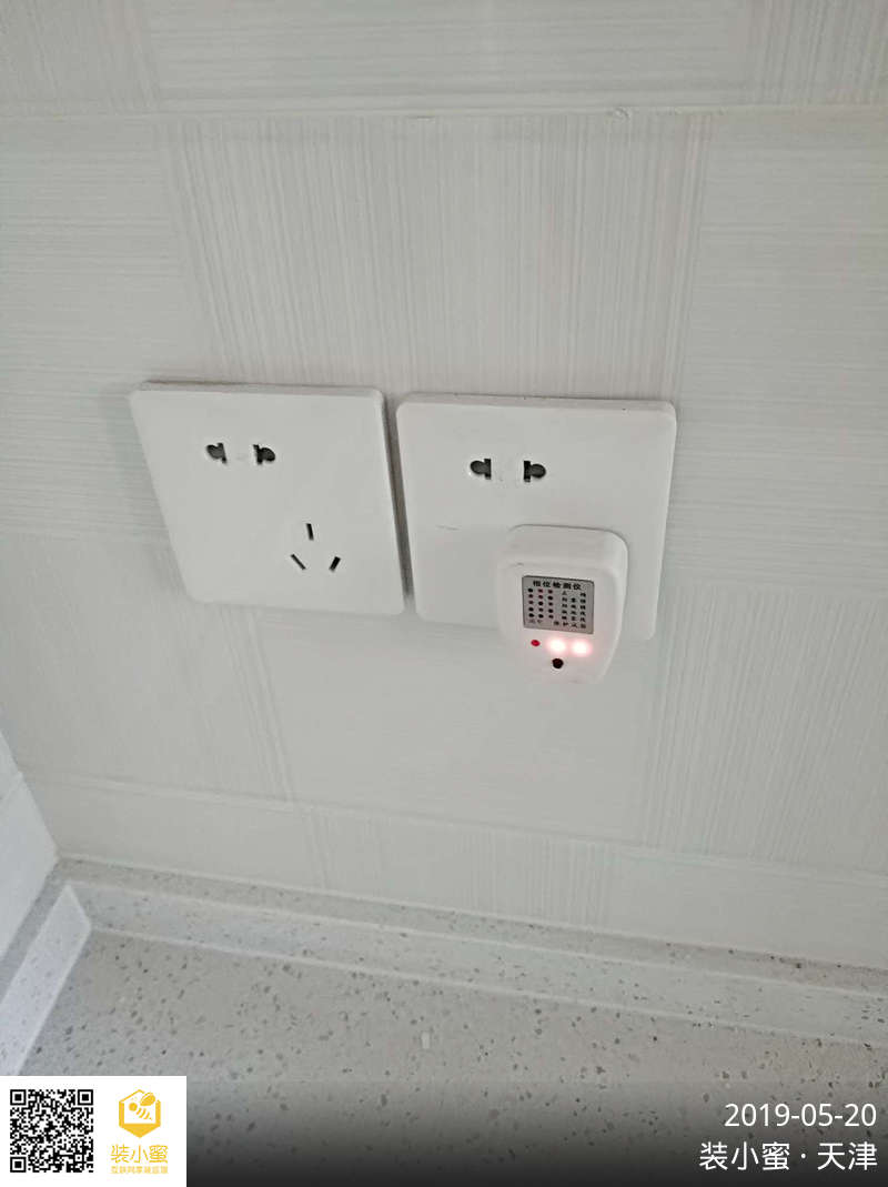

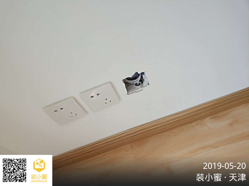

2.部分开关插座未安装,统计数量统一安装。

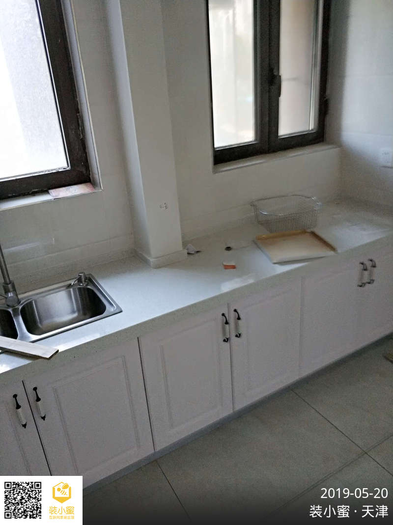

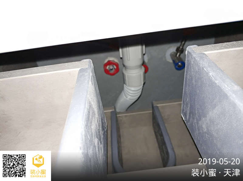

3.厨房洗菜盆下水管未安装。
以上问题我已现场告知施工方。

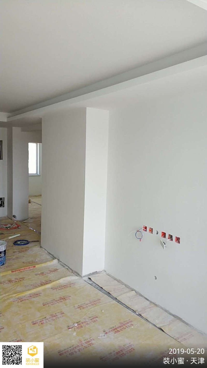

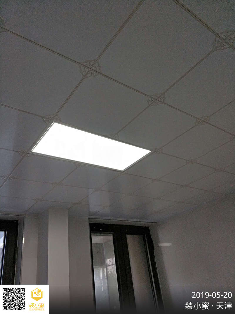

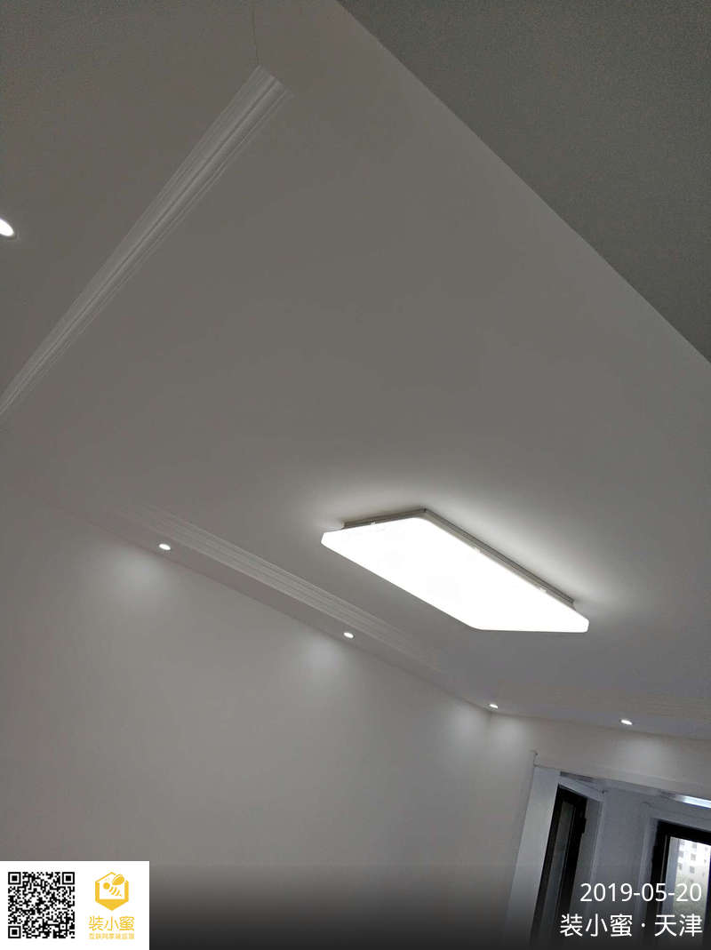

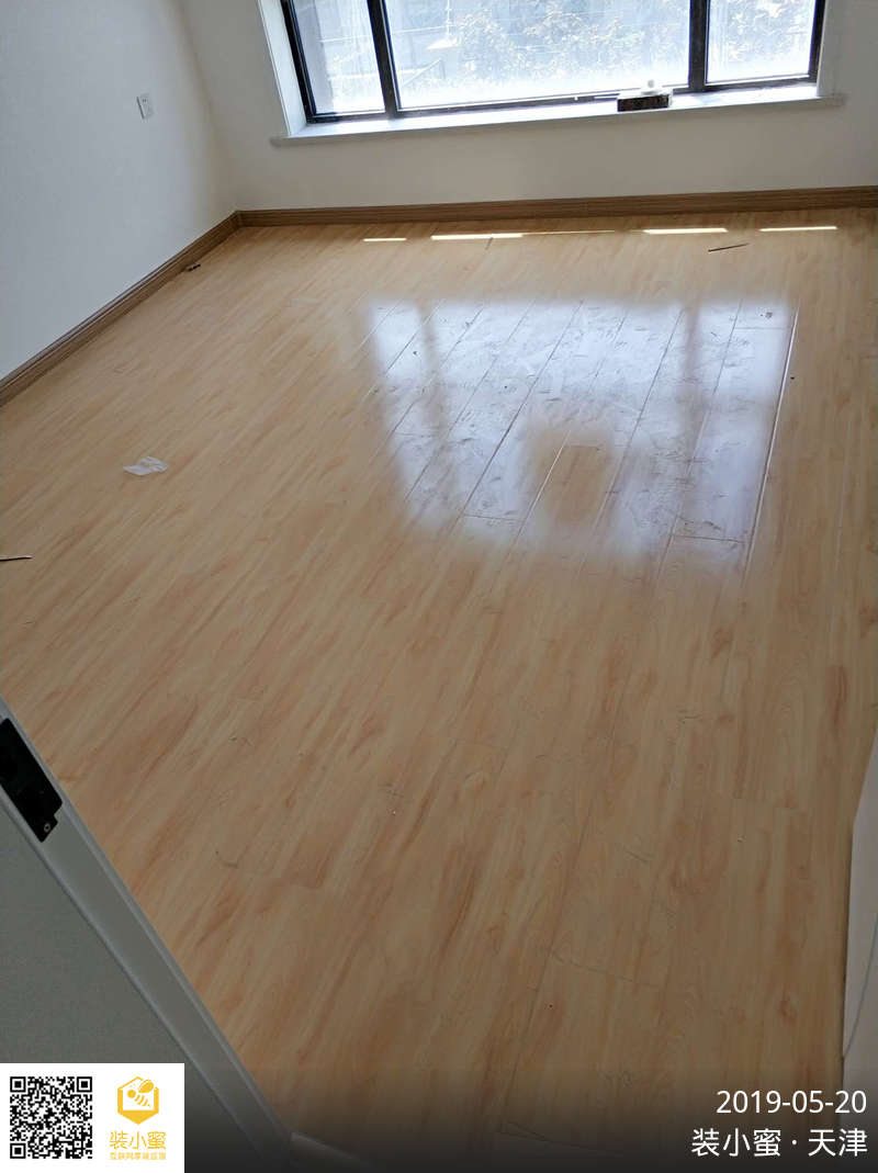

乳胶漆面层,表面色泽一致
各断路器回路控制正确符合设计要求
台盆排水管具有存水弯功能
符合标准:28项
各面板安装牢固、平直
开关面板的操作与控制符合设计要求

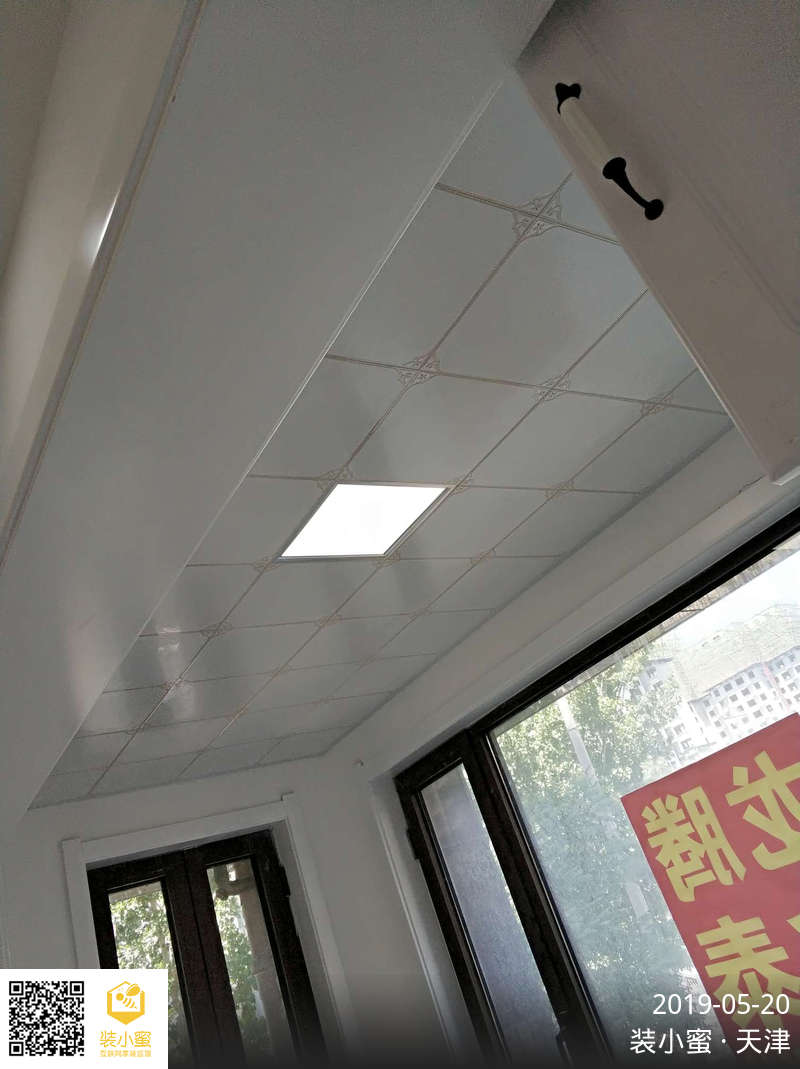

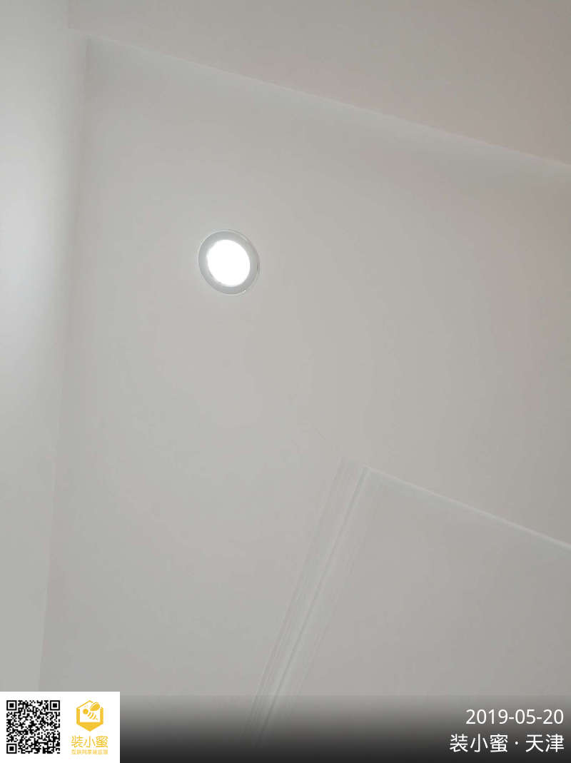

灯具安装符合设计要求
插座面板经通电检测,工作正常

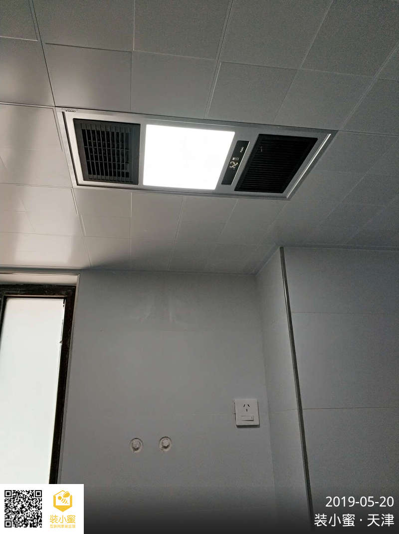

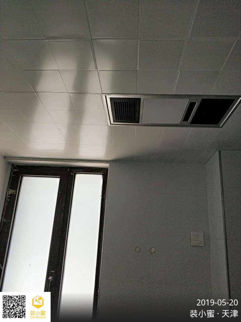

浴霸或暖风设备工作正常
乳胶漆面层,涂刷质量符合要求

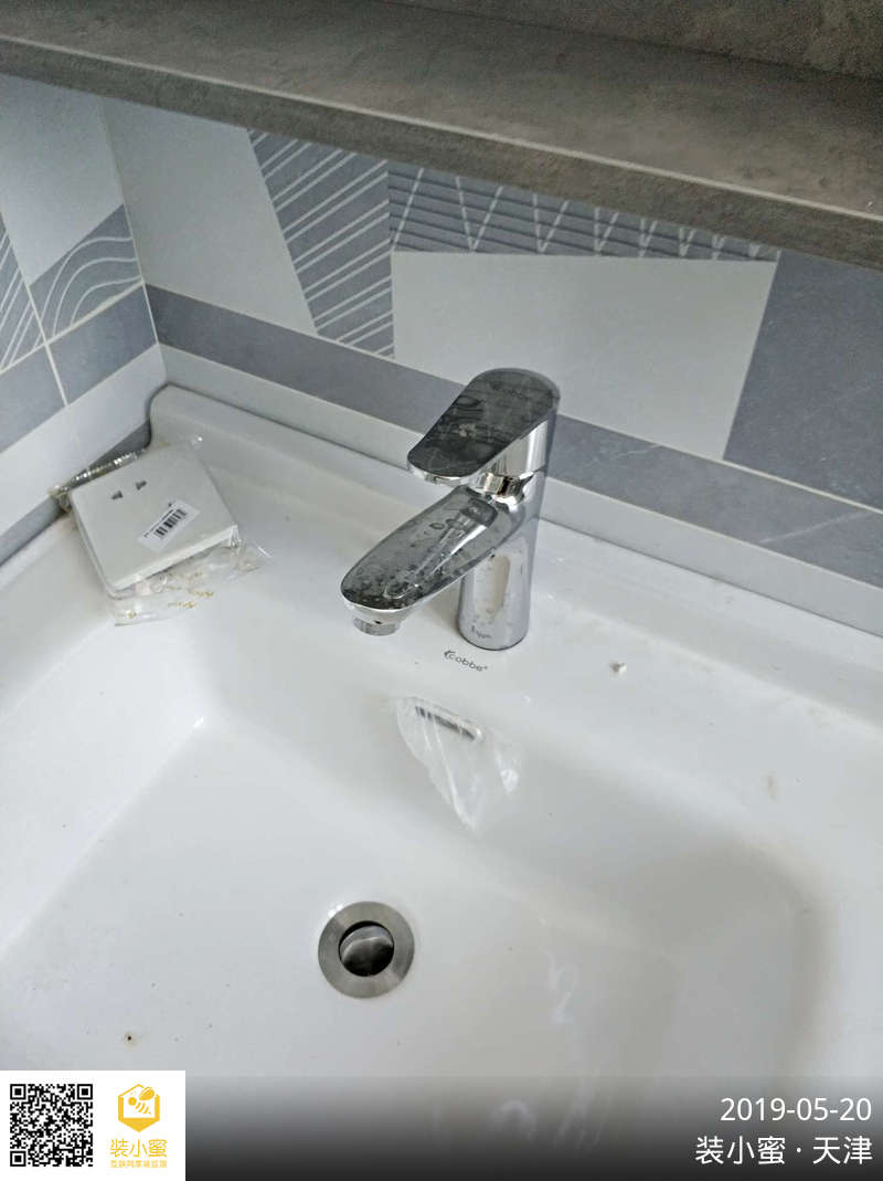

角阀开闭正常,无渗漏
龙头安装牢固,无渗漏
各卫浴表面完整

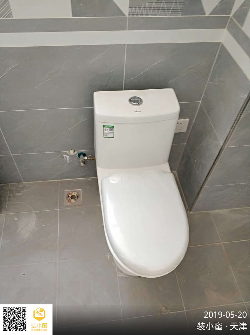

各卫浴设备排水畅通,无渗漏现象
表面完整,色泽一致

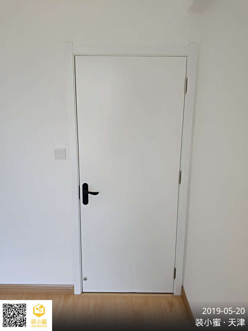

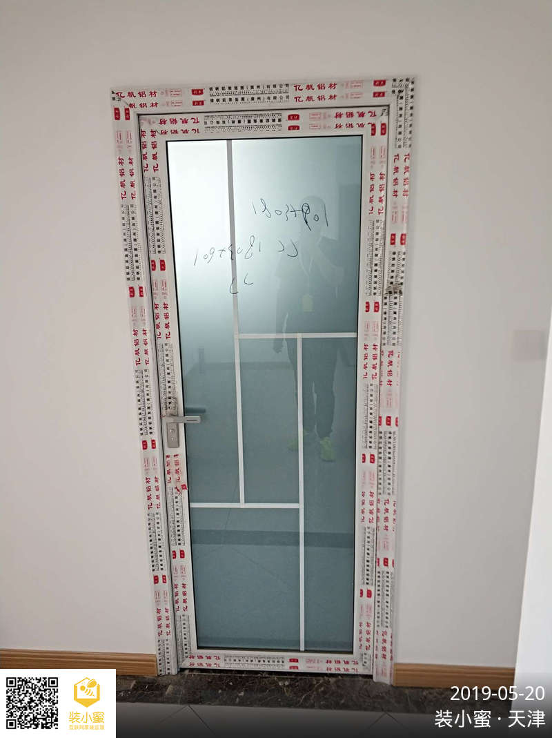

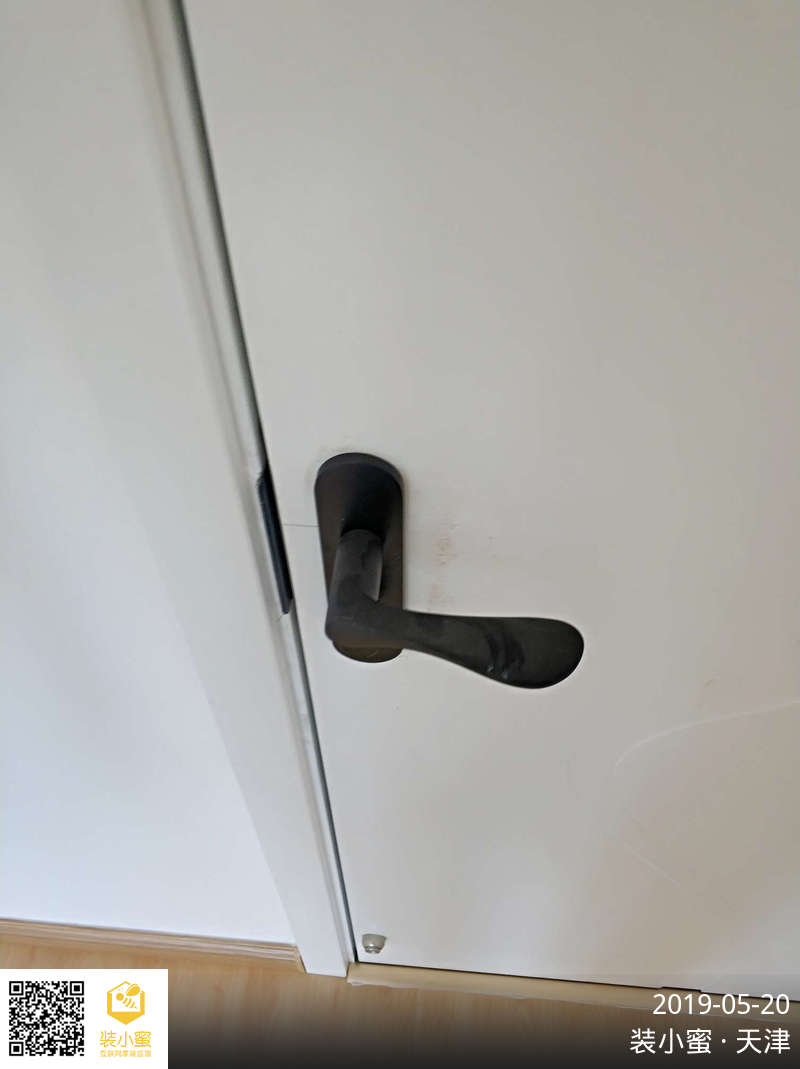

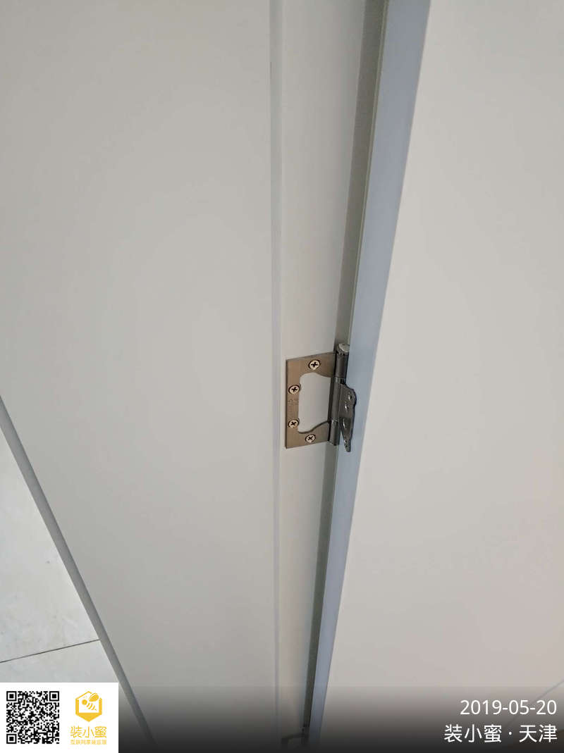

门扇平整,开闭(移动)操作正常
五金件安装牢固,螺丝齐全

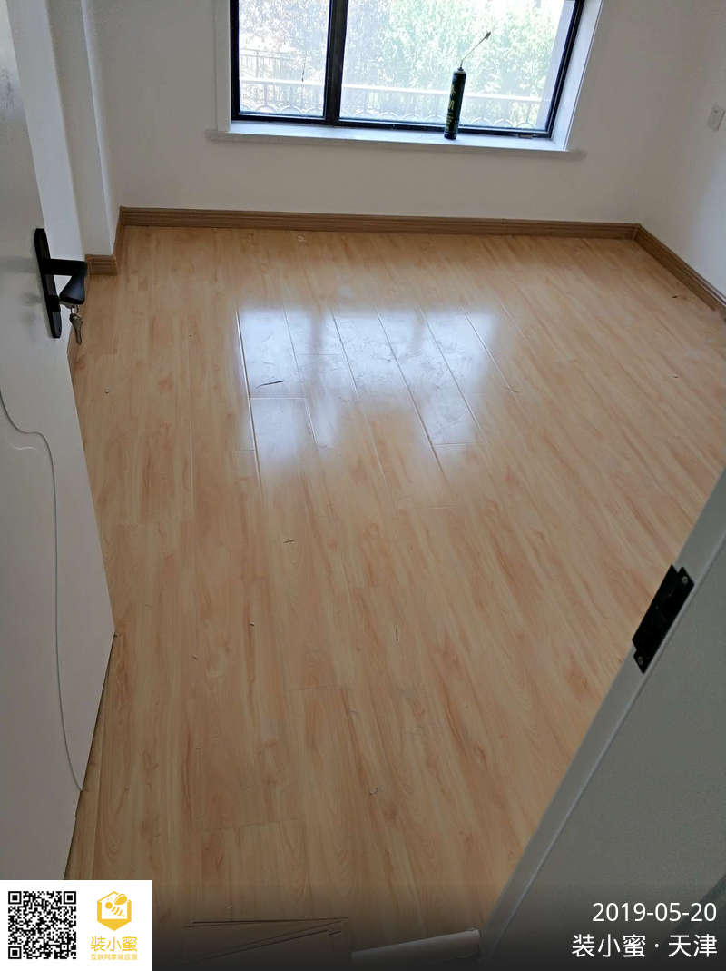

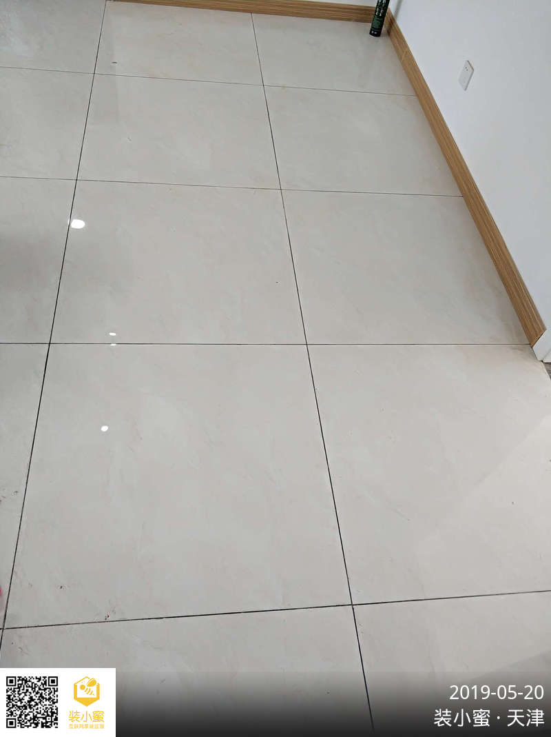

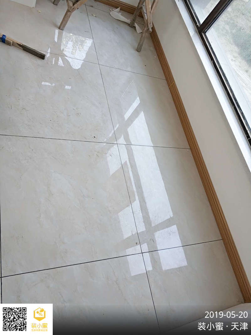

地板表面完整,材质色泽一致
地板表面平整,无明显变形
安装牢固,走动无明显异响

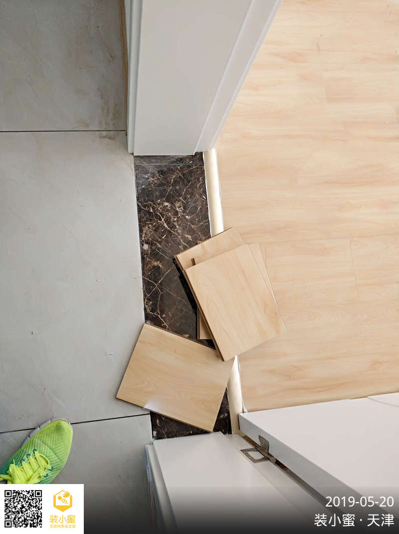

收口条安装牢固,符合要求
留缝与拼接缝隙符合要求

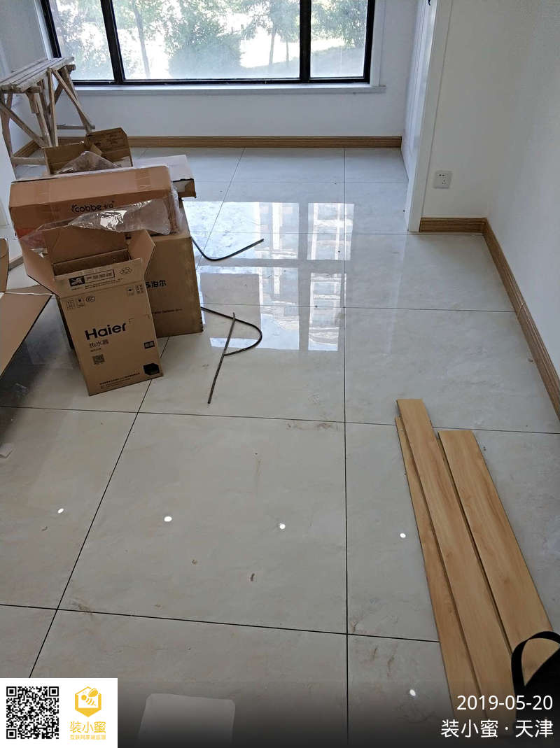

表面完整,色泽一致
踢脚线安装牢固
踢脚线安装质量符合要求

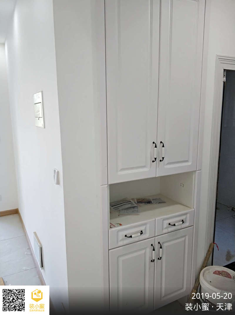

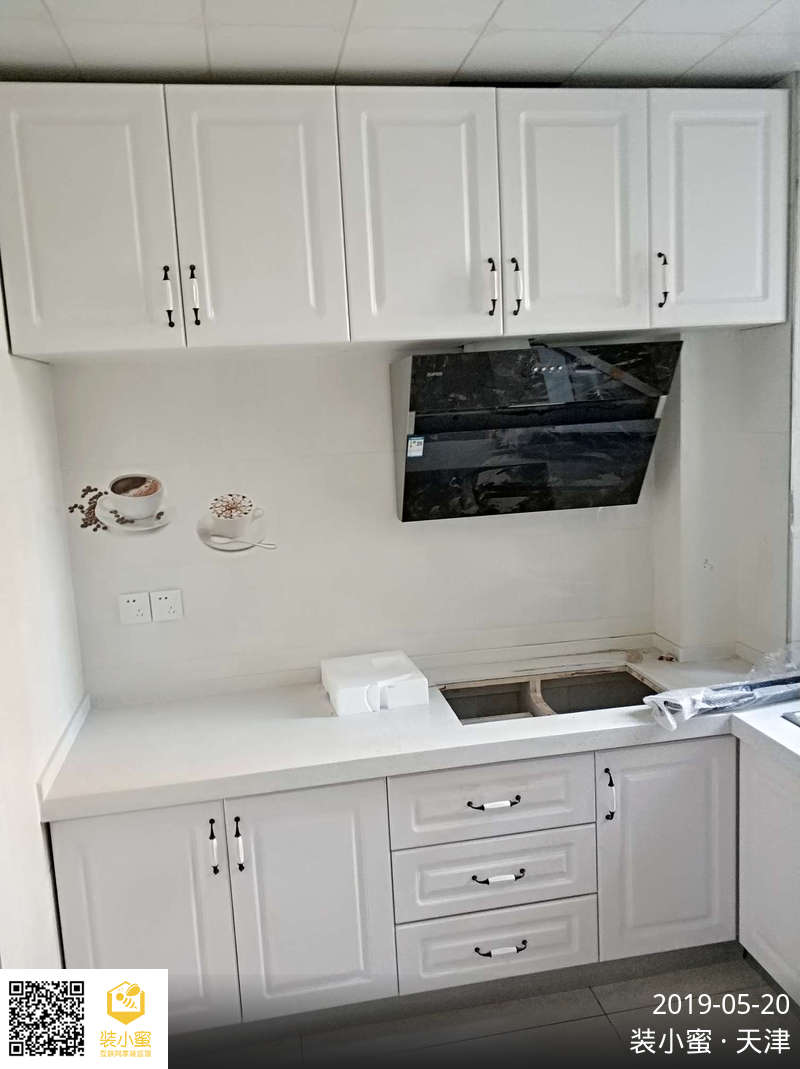

拉手牢固,安装符合要求
面板表面平整,安装符合要求
橱柜安装牢固
