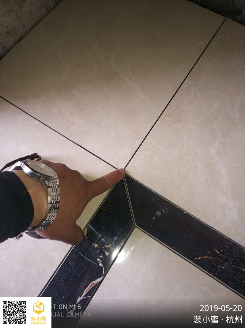

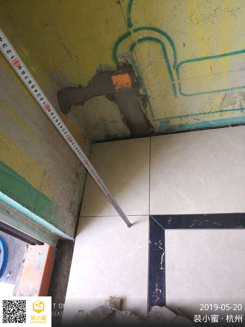

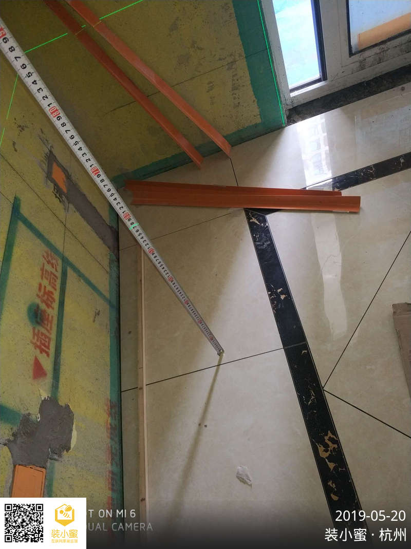

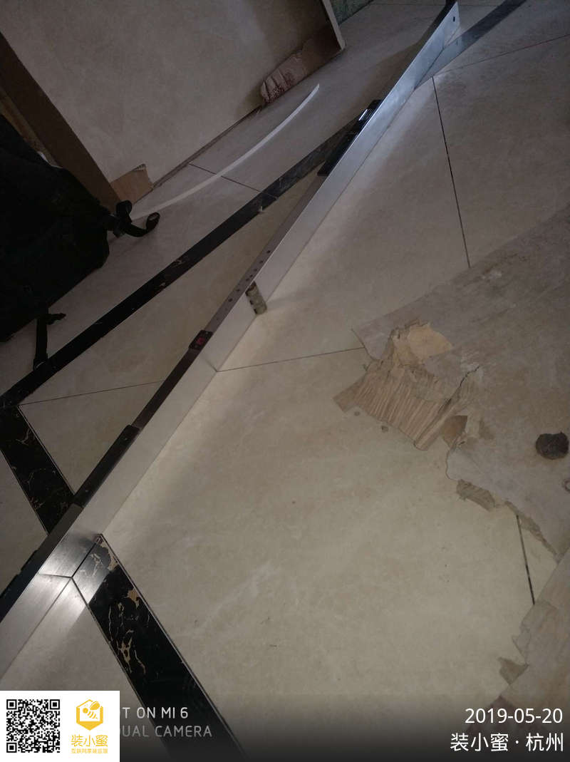

客餐厅、走廊、厨房、地砖已铺贴,表面平整,砖缝预留合理。

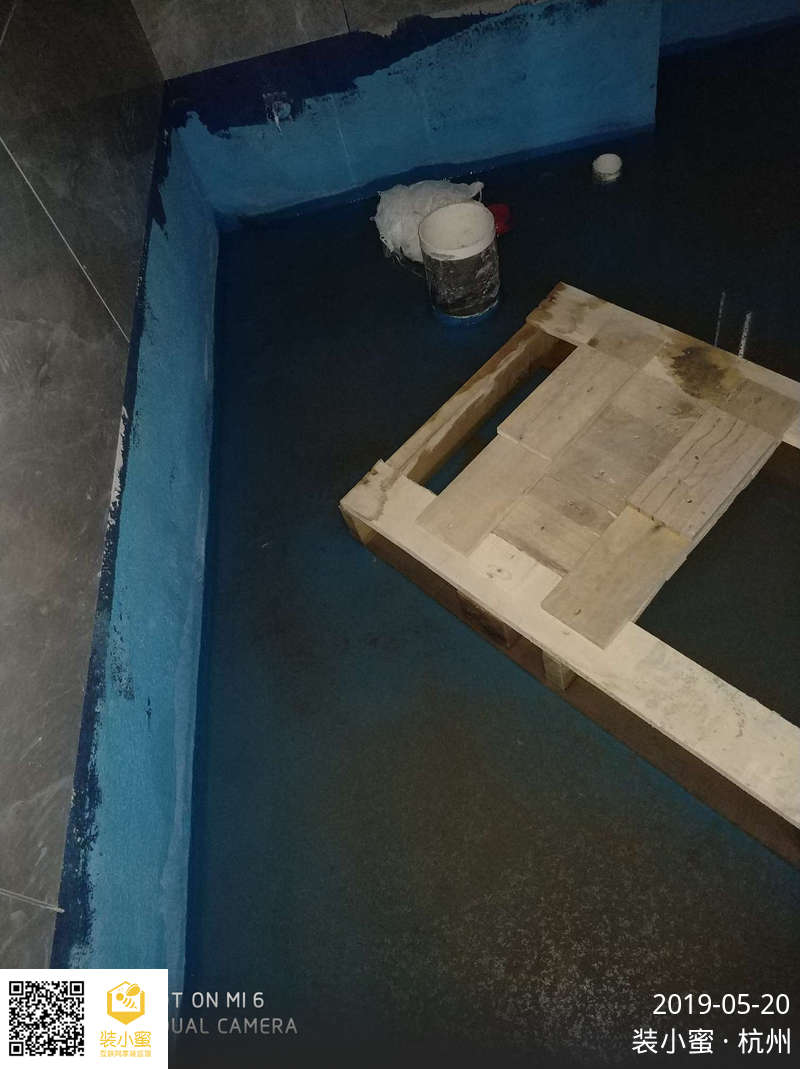

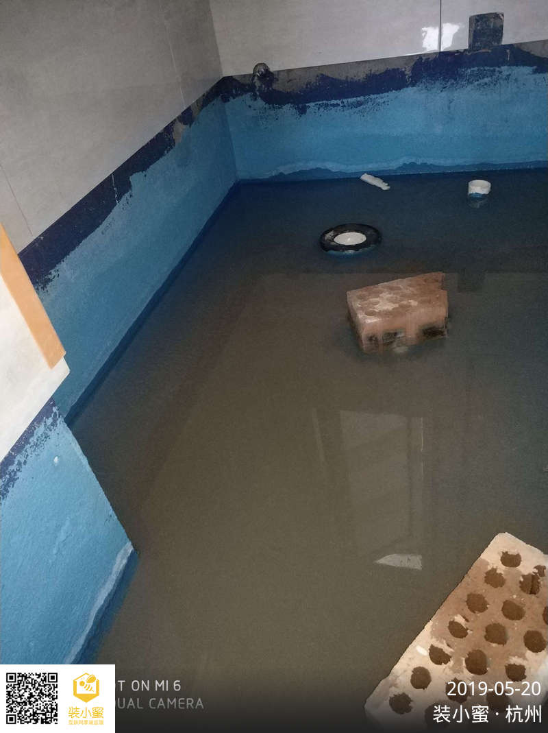

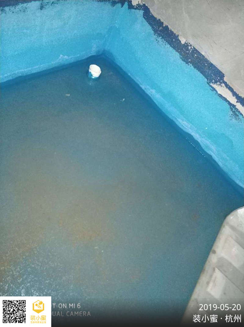

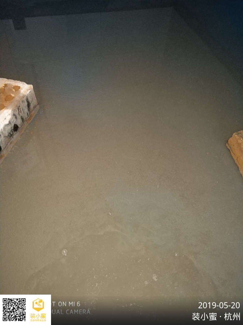

卫生间、阳台已做闭水试验,目测防水涂刷无漏刷。未能进入楼下观察。

已铺贴地砖检查,发现靠墙位置多处有空鼓现象,已做标记,可做灌浆处理。
闭水试验完成后,门槛石、挡水条、事先安装,两侧以及与地面衔接处填实,补刷防水。

淋浴房区域经闭水试验,无渗漏现象
地面砖(石)铺贴平整,符合要求
地面防水层涂膜质量符合要求
管根部位加强防水
