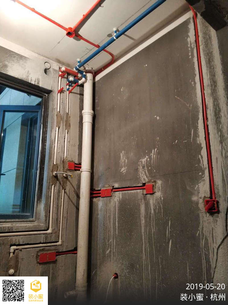

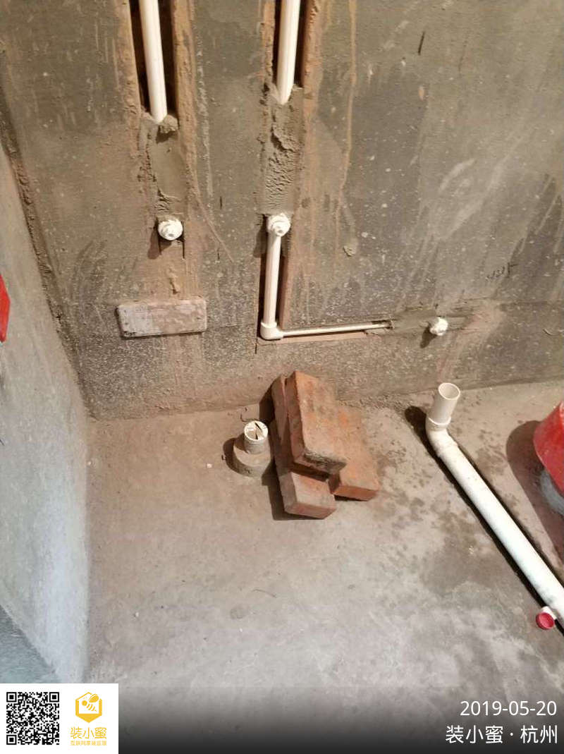

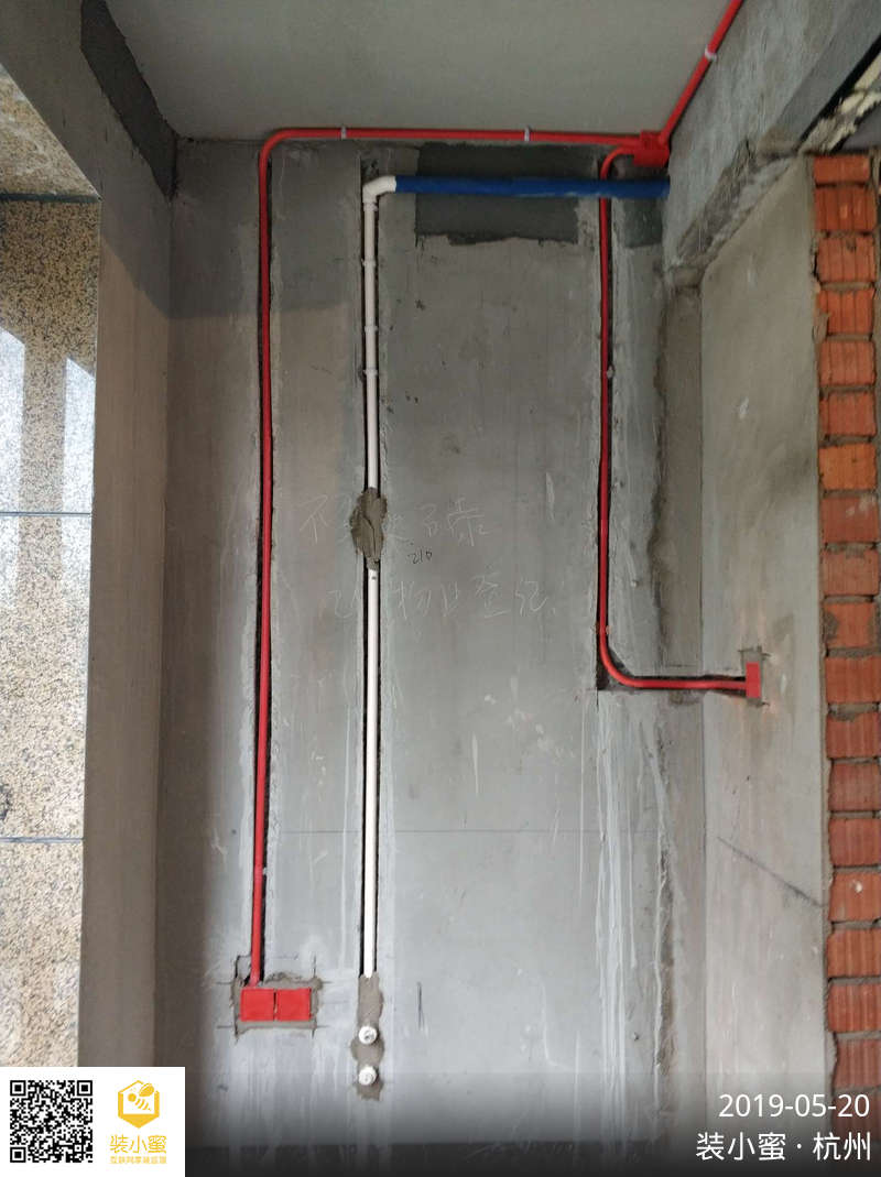

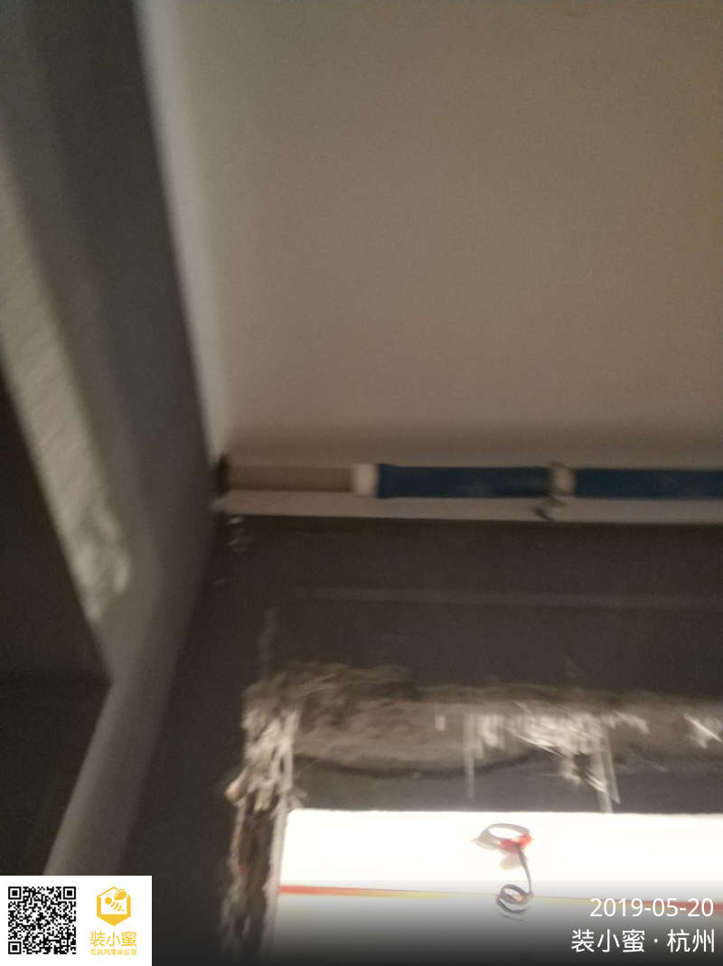

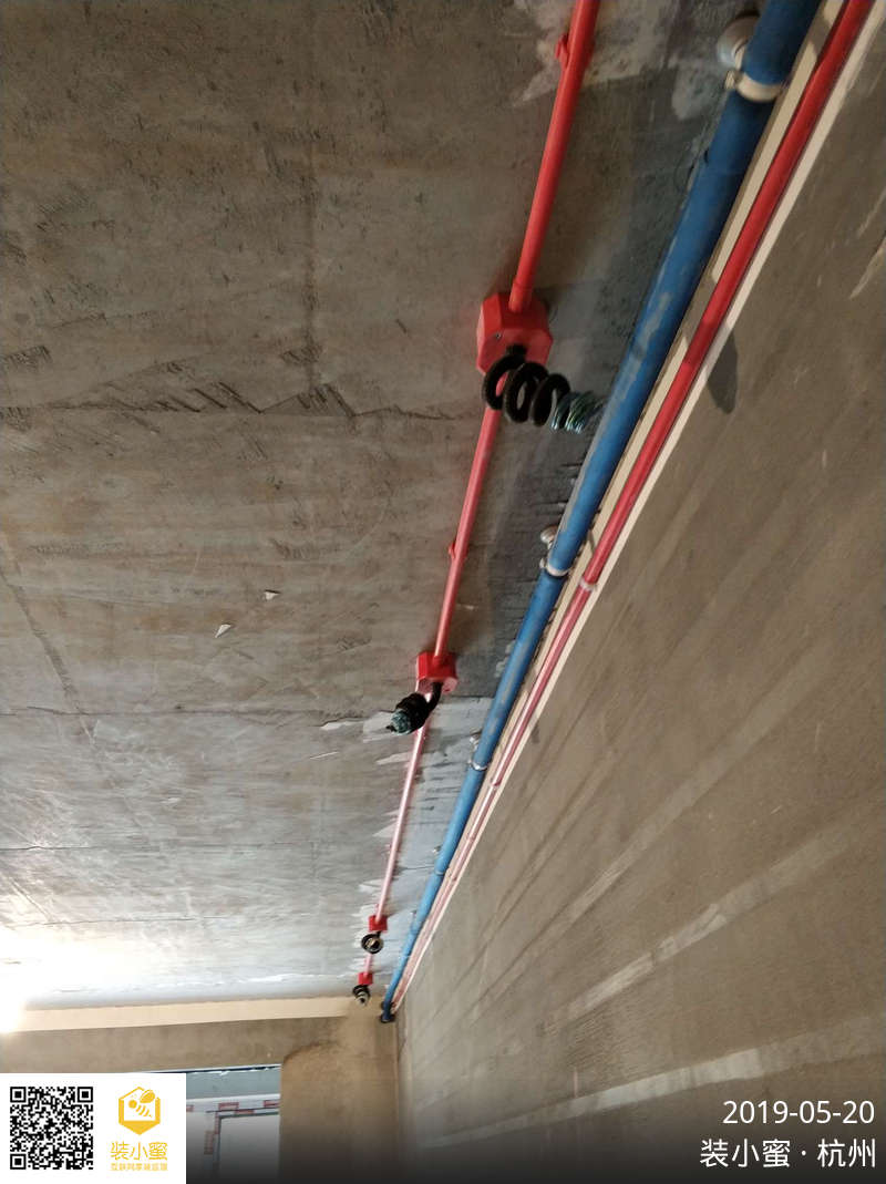

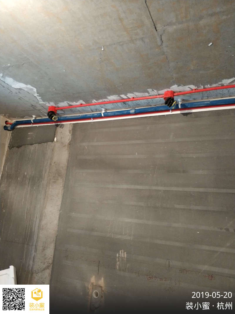

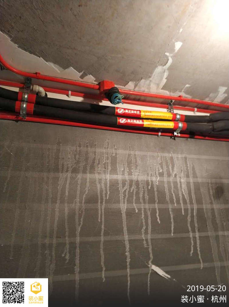

1/客厅主次卧空调排水管坡度不足,需要加强整改。

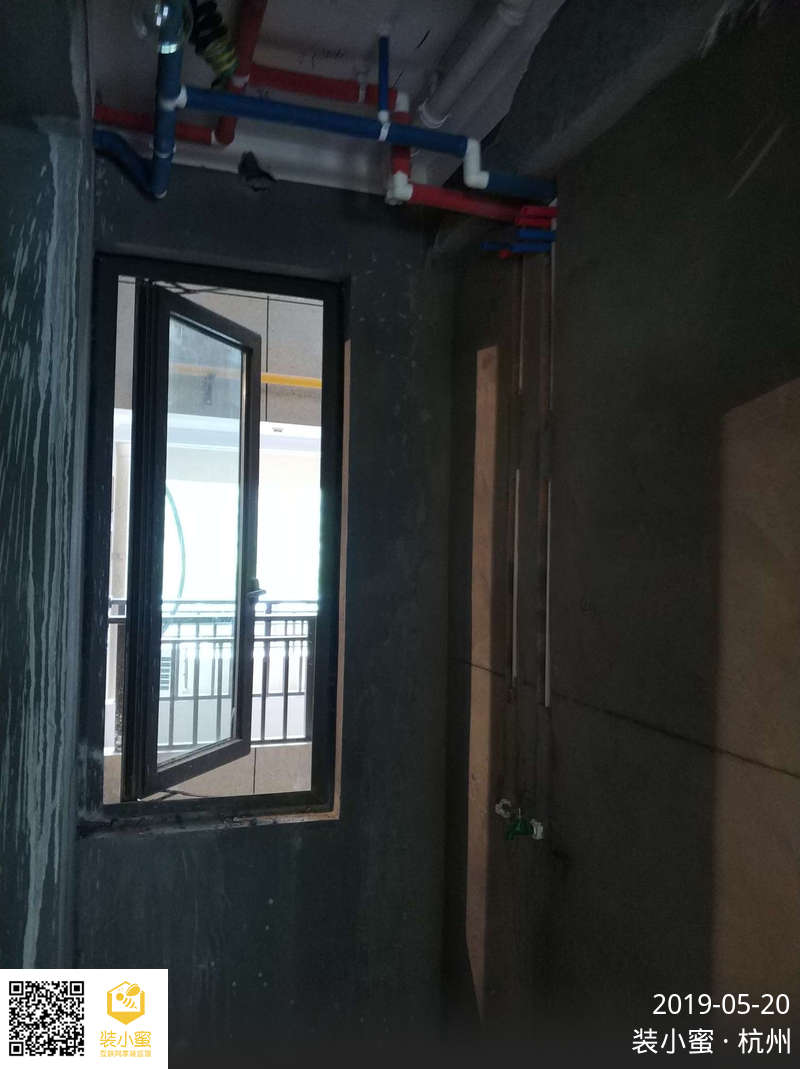

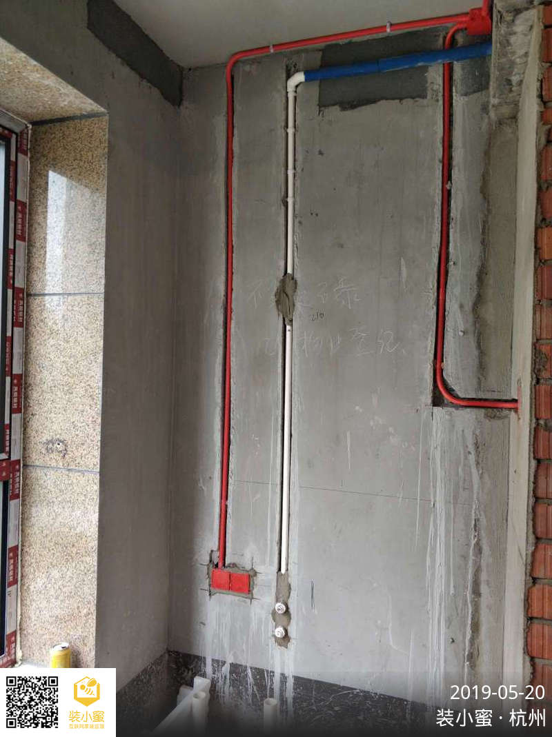

2/阳台窗户玻璃未安装,需要加强做防护安全栏防护。

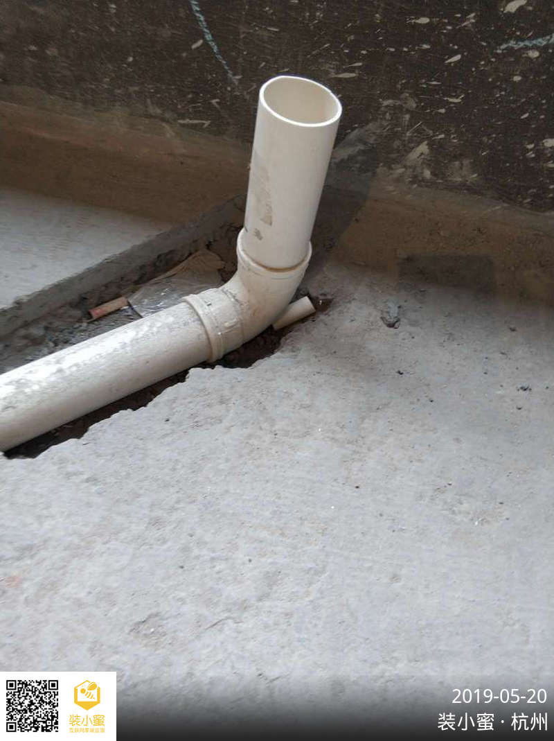

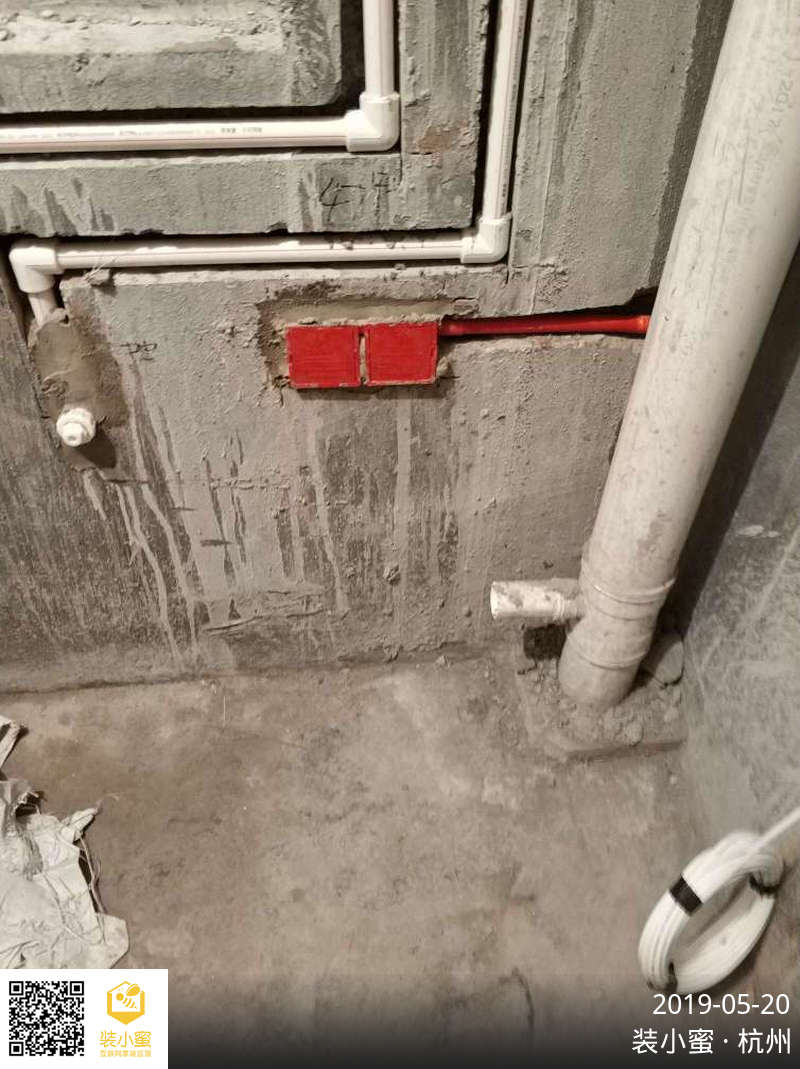

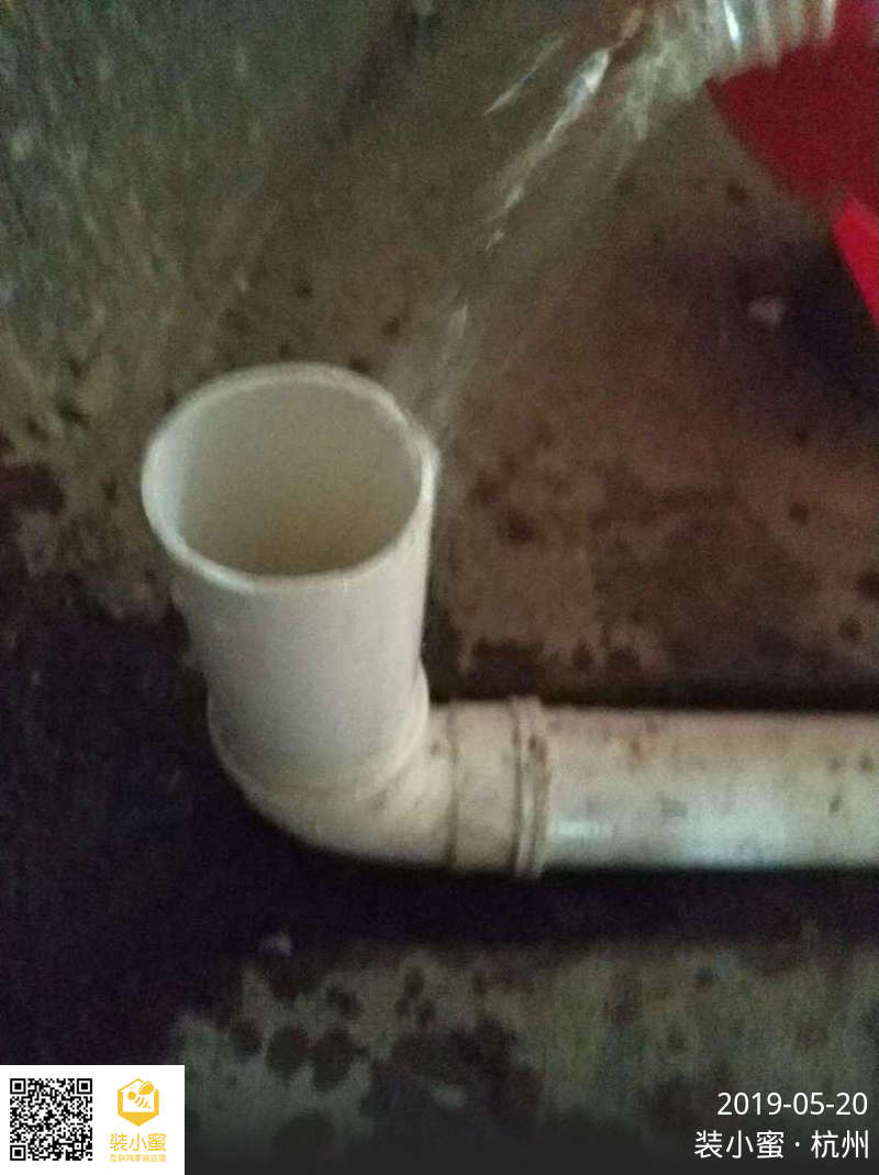

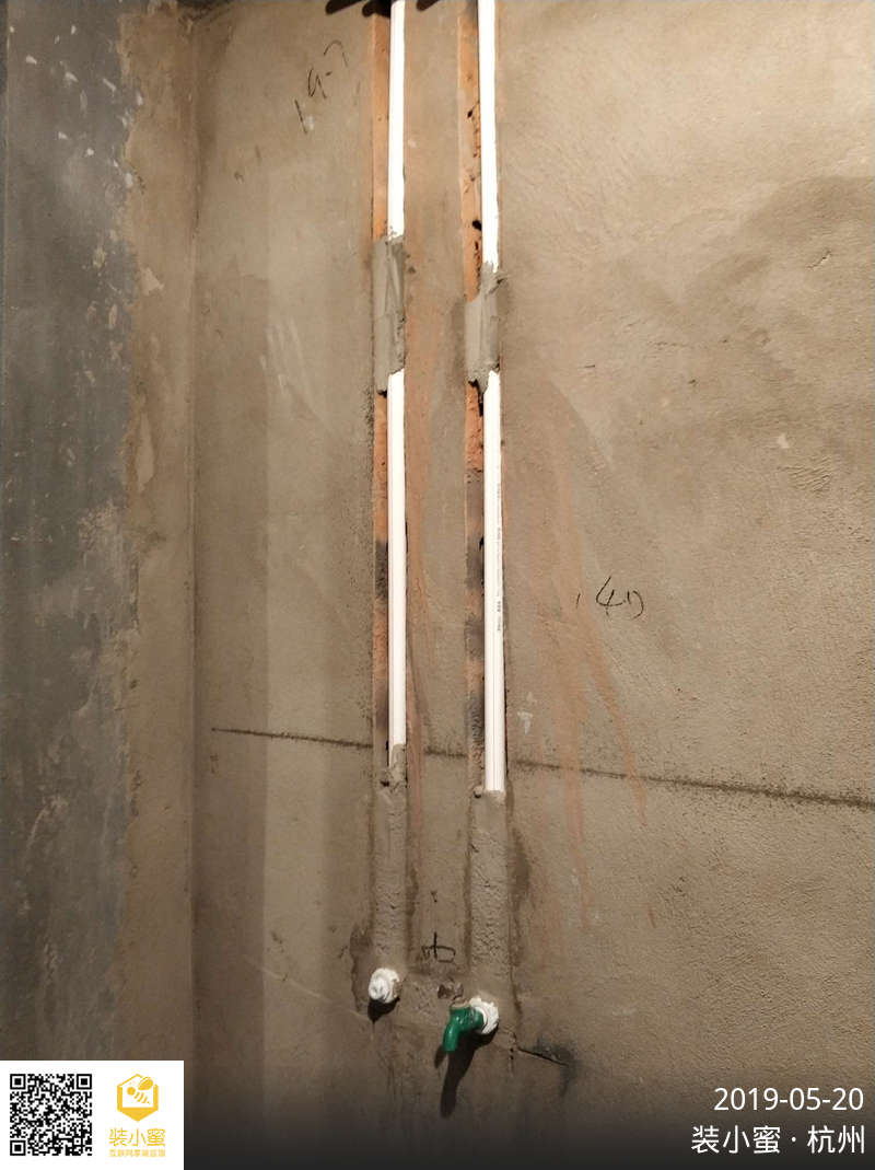

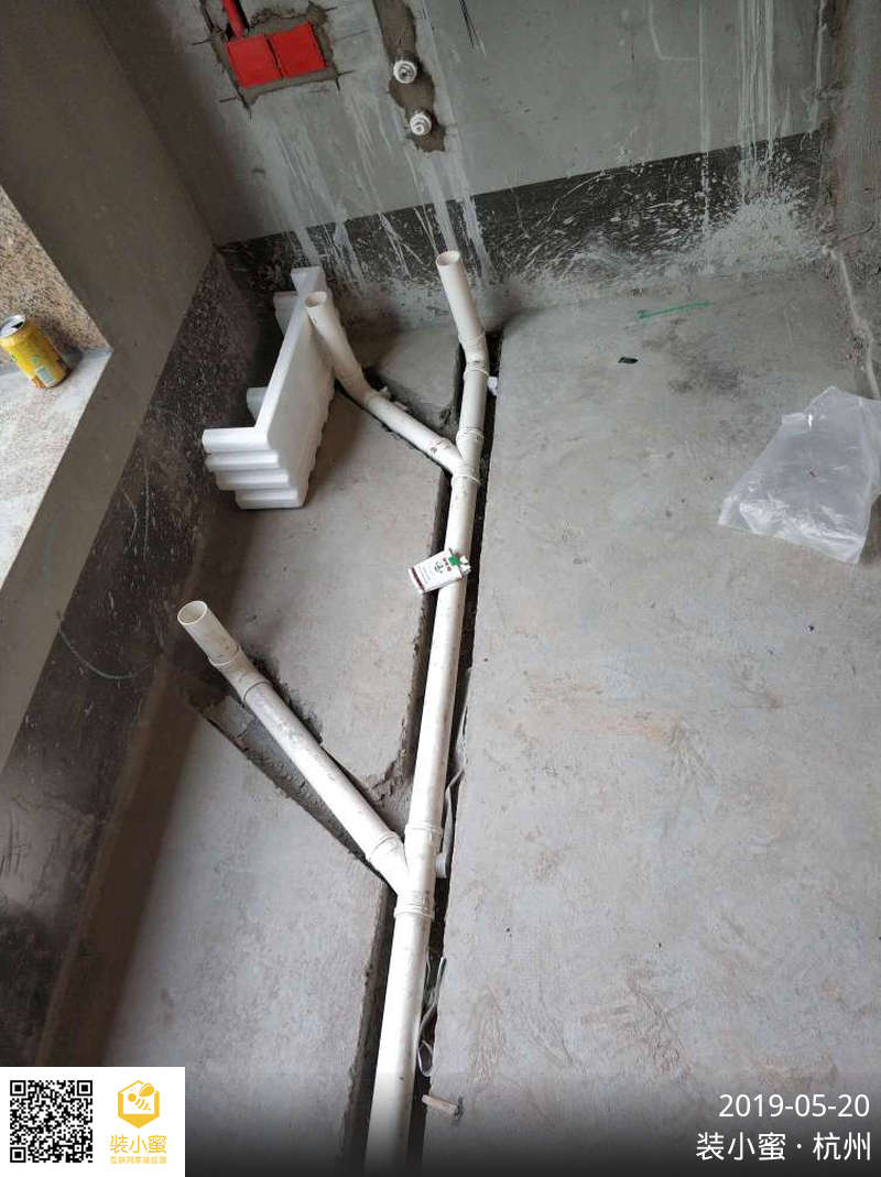

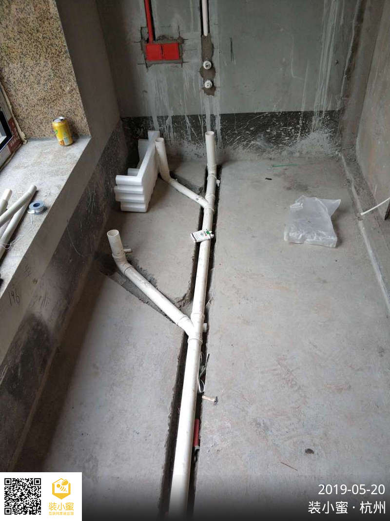

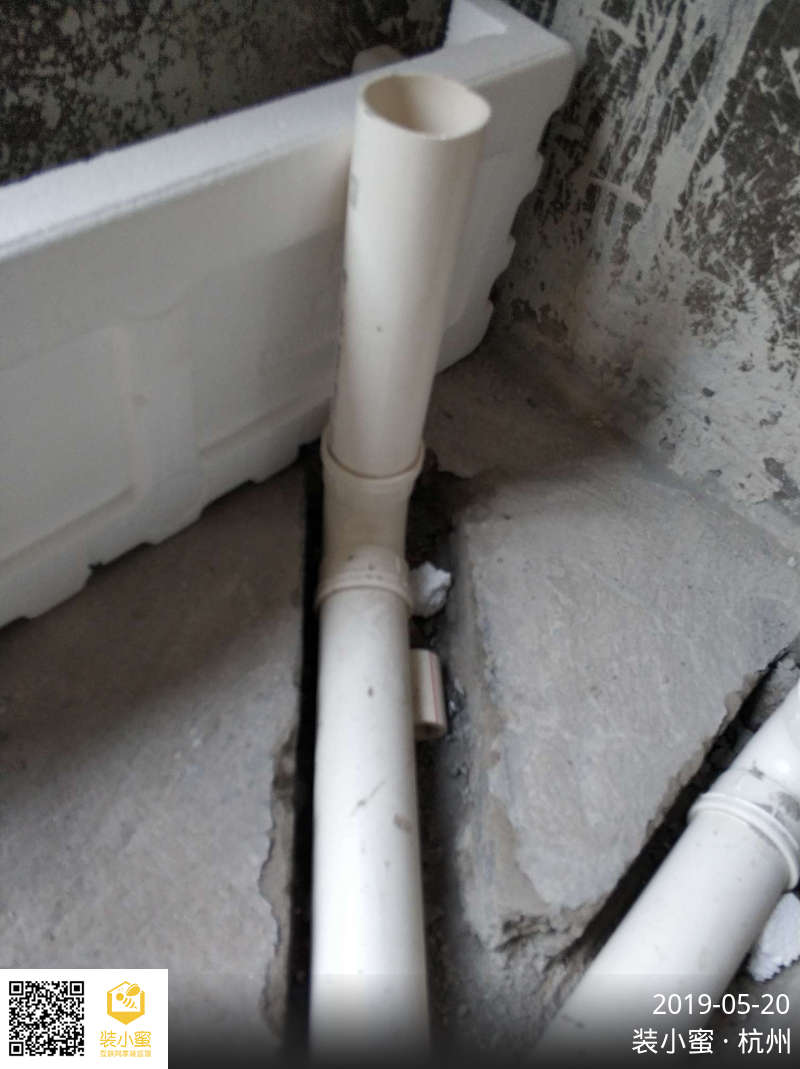

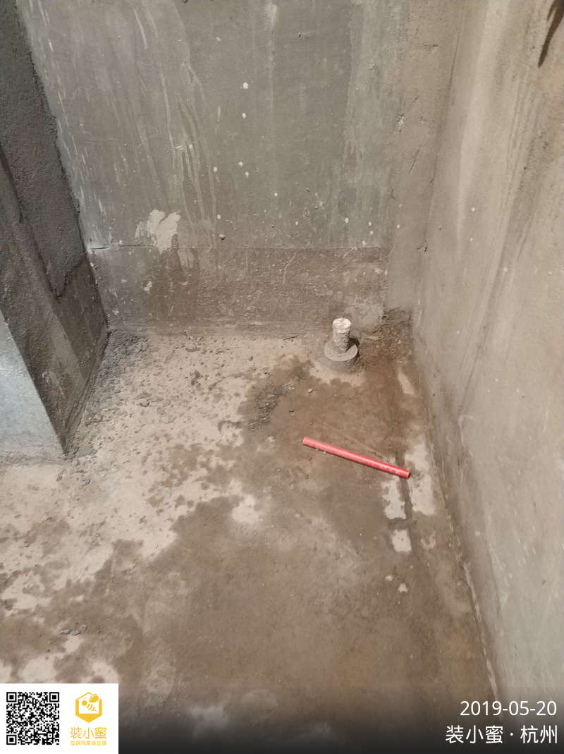

3/阳台新排水管坡度偏小,需要在封管前做坡度调整。

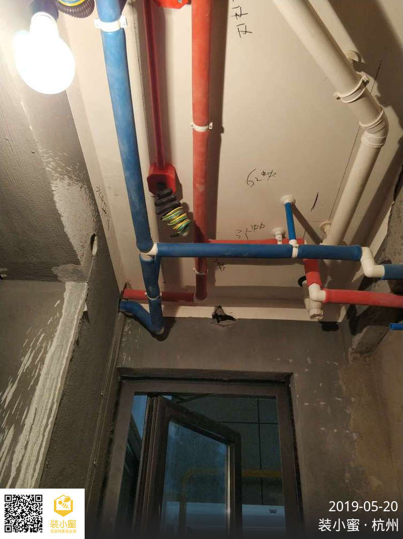

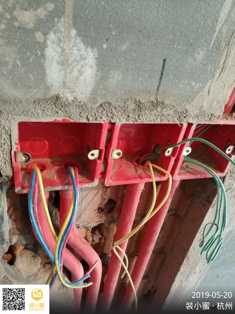

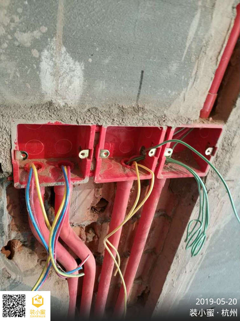

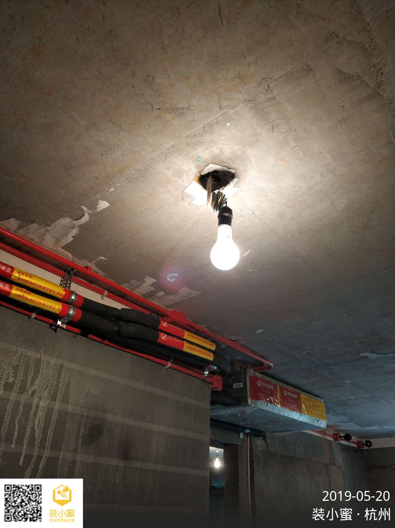

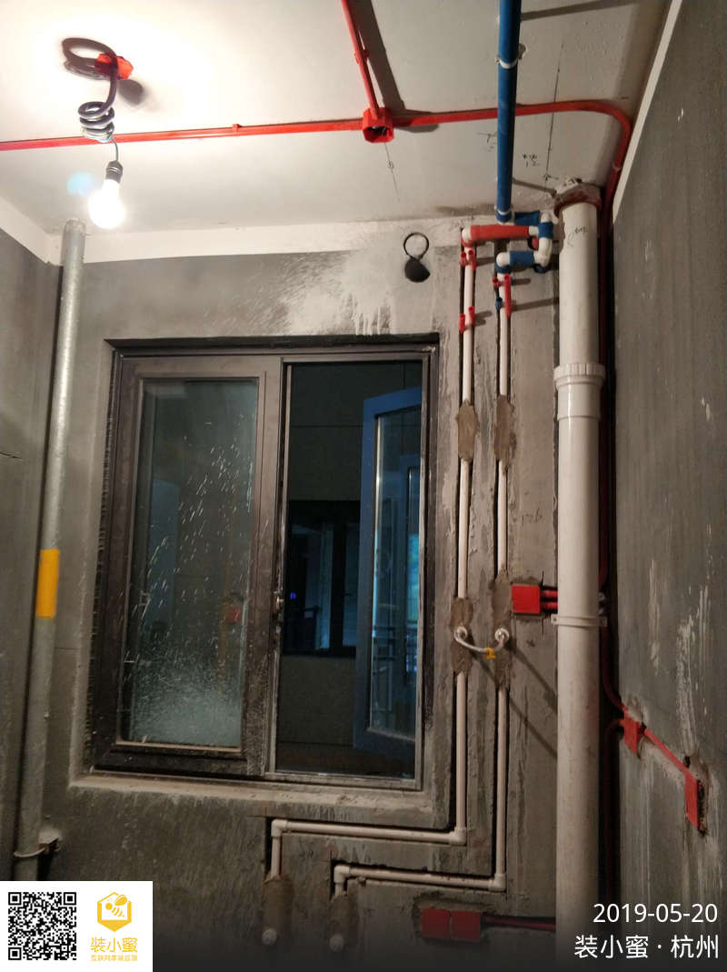

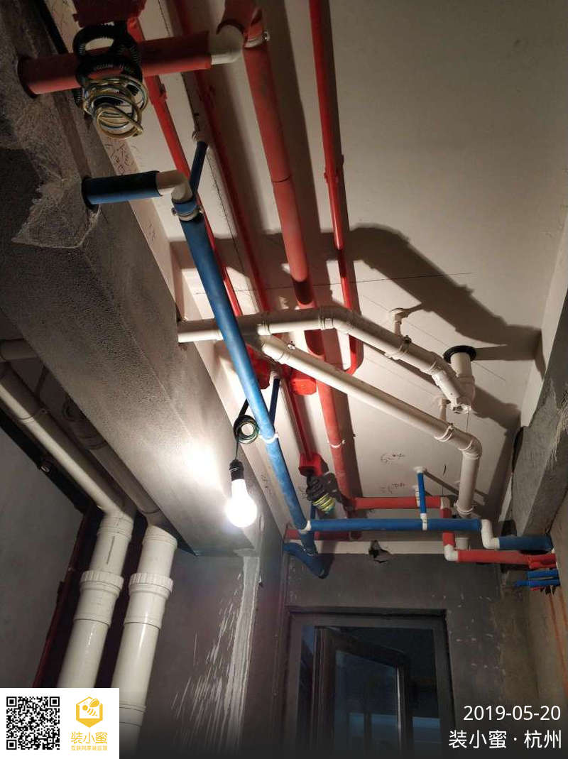

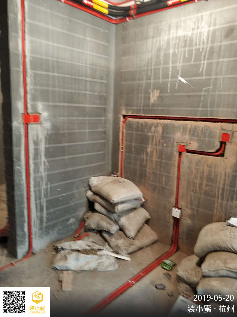

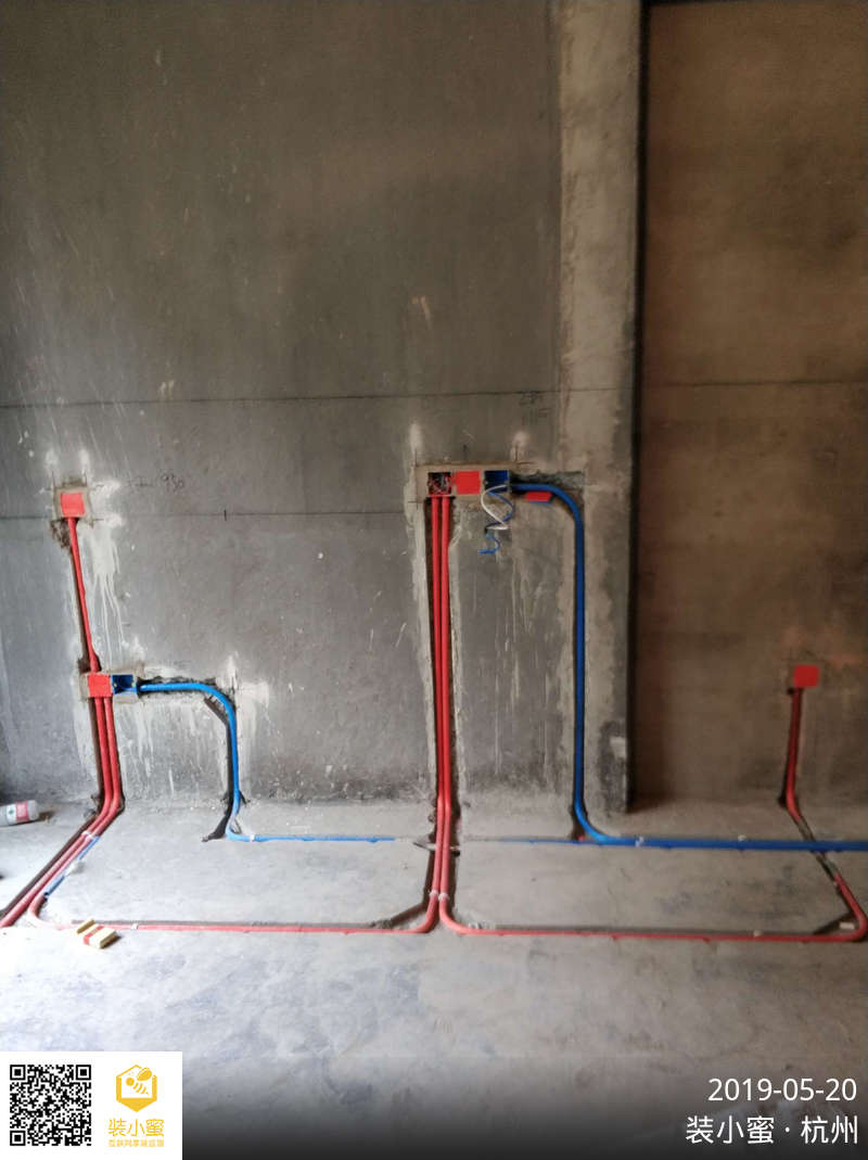

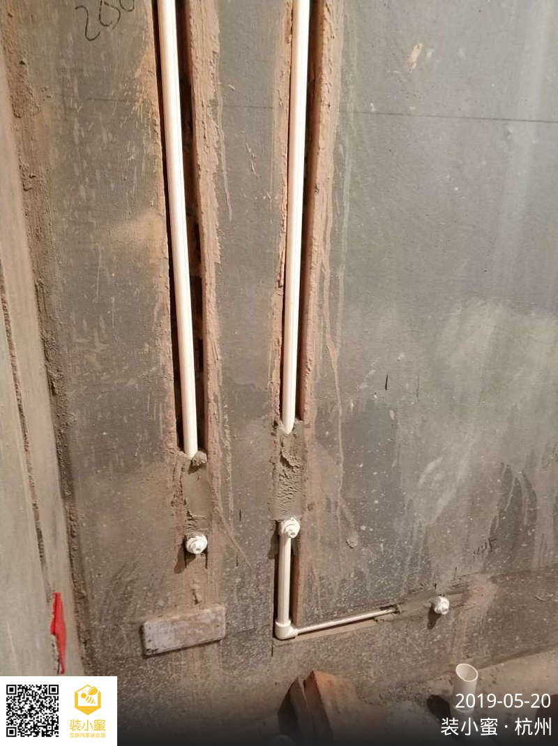

4/部分线管卡固定间距偏大,需要加设。

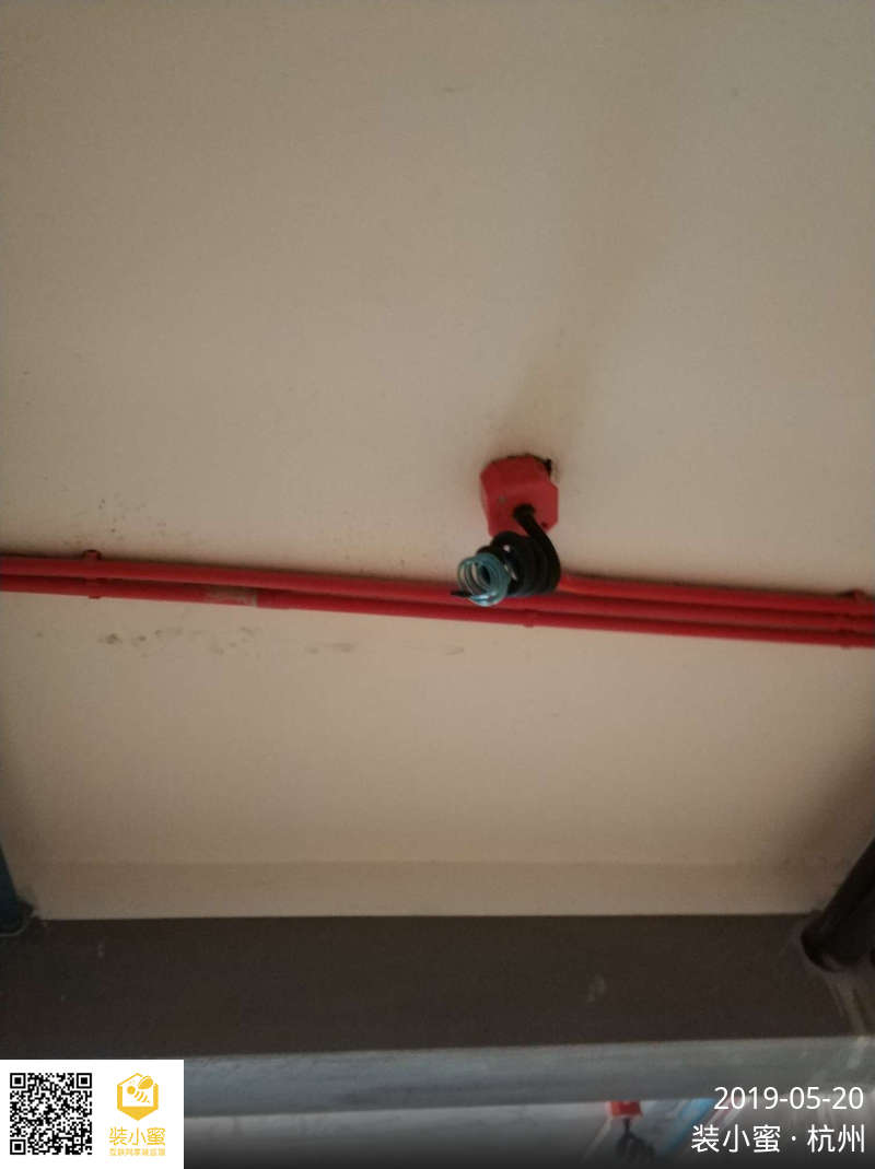

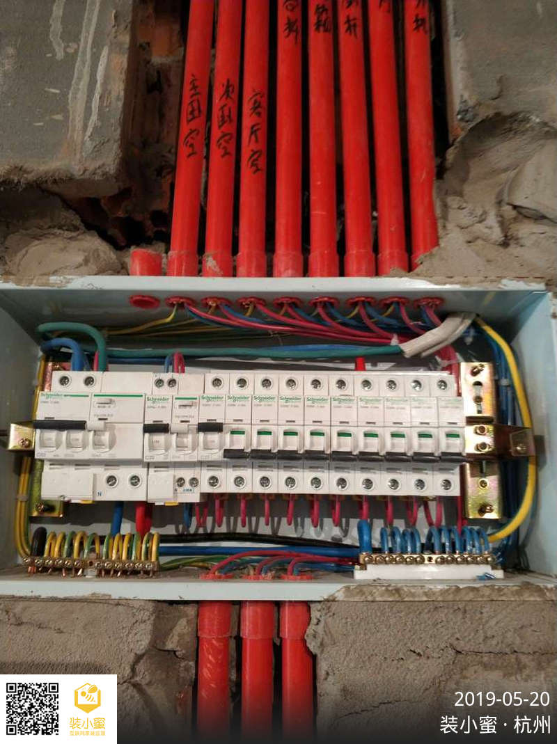

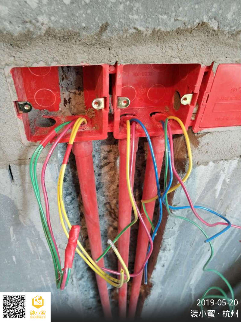

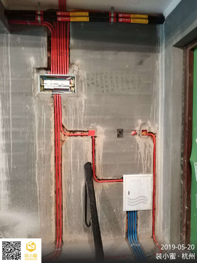

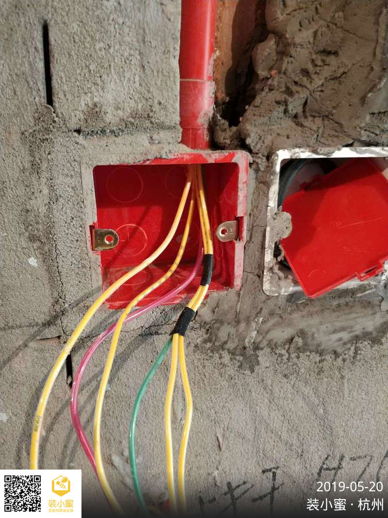

5/弱电线未做偏号,需要加强做标识。

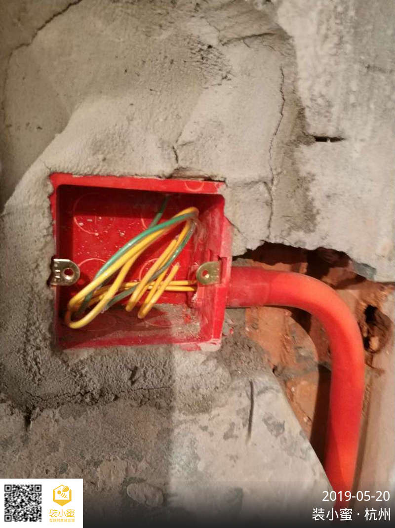

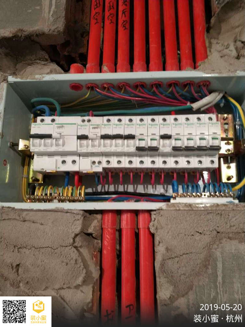

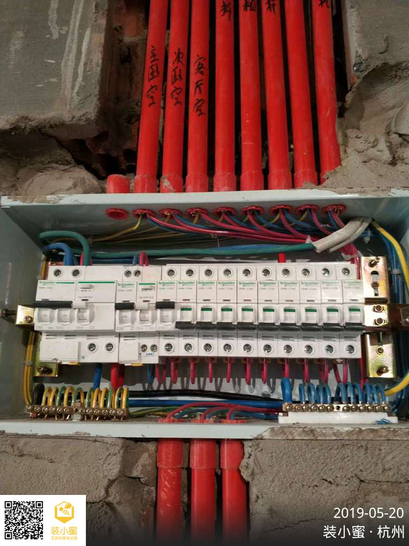

6/导线与断路器匹配不符,2.5mm2电线,需要配C16一C20应做调整。
1/厨房卫生间阳台墙面在封管前,有施工方做空鼓检查,避免墙面后期空鼓。

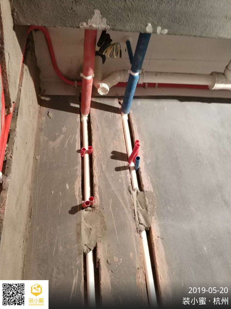

2/卫生间排水管道做隔音棉,避免排水噪音。
3/全房地面在封管槽前做清理。

管卡使用与固定间距符合要求
弱电线两端已编号并保护
导线与断路器匹配符合要求

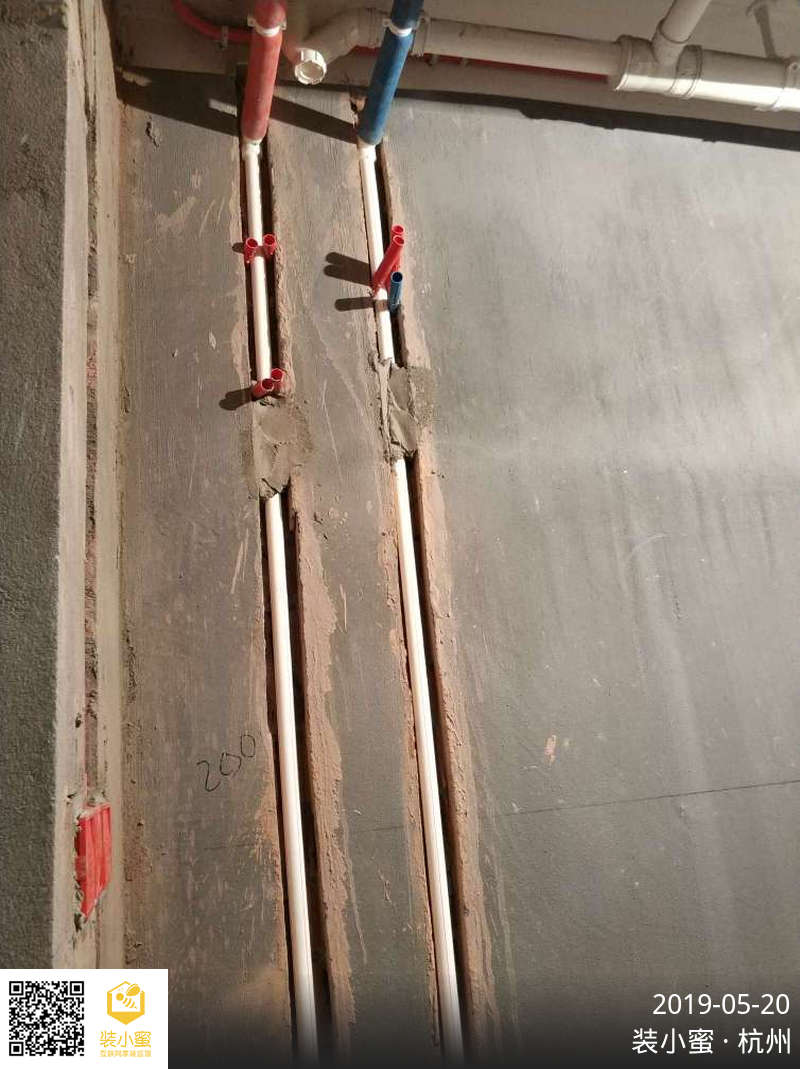

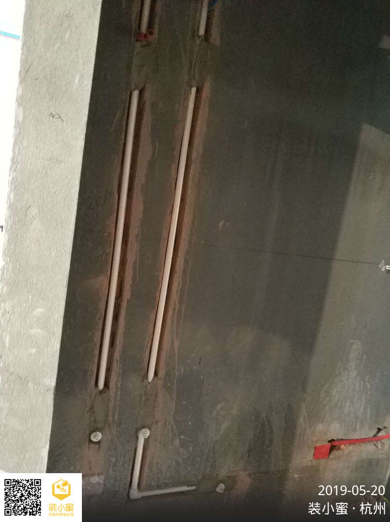

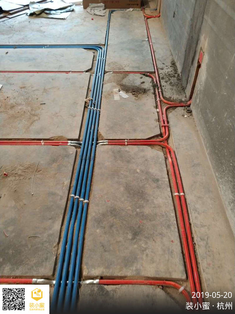

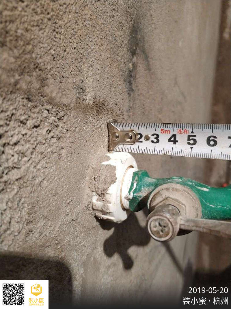

给水管道安装平直,走向正确
给水管道与各接口无渗漏现象,安装合格
给水管道固定牢固,无松动
给水管道管卡安装符合要求

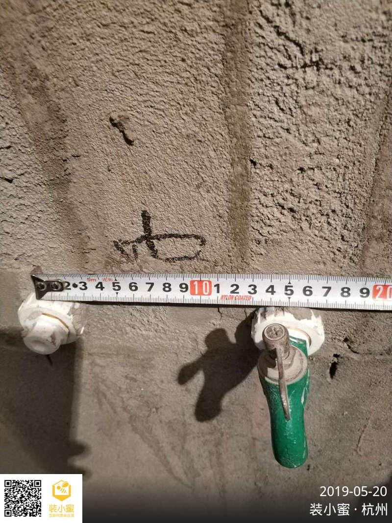

龙头、角阀等水管端口出墙长度(水平)确认
多管并管时采用斜三通连接
下水管道已伸出墙地面200mm以上
厨房水槽排水管安装符合要求

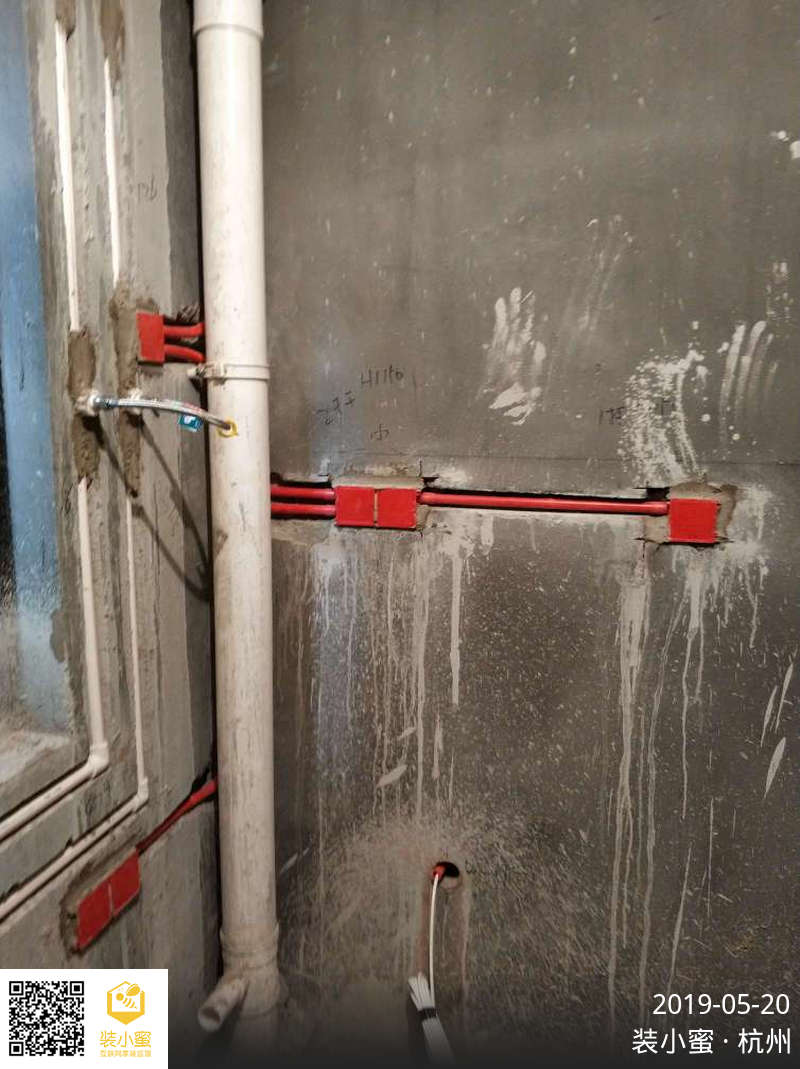

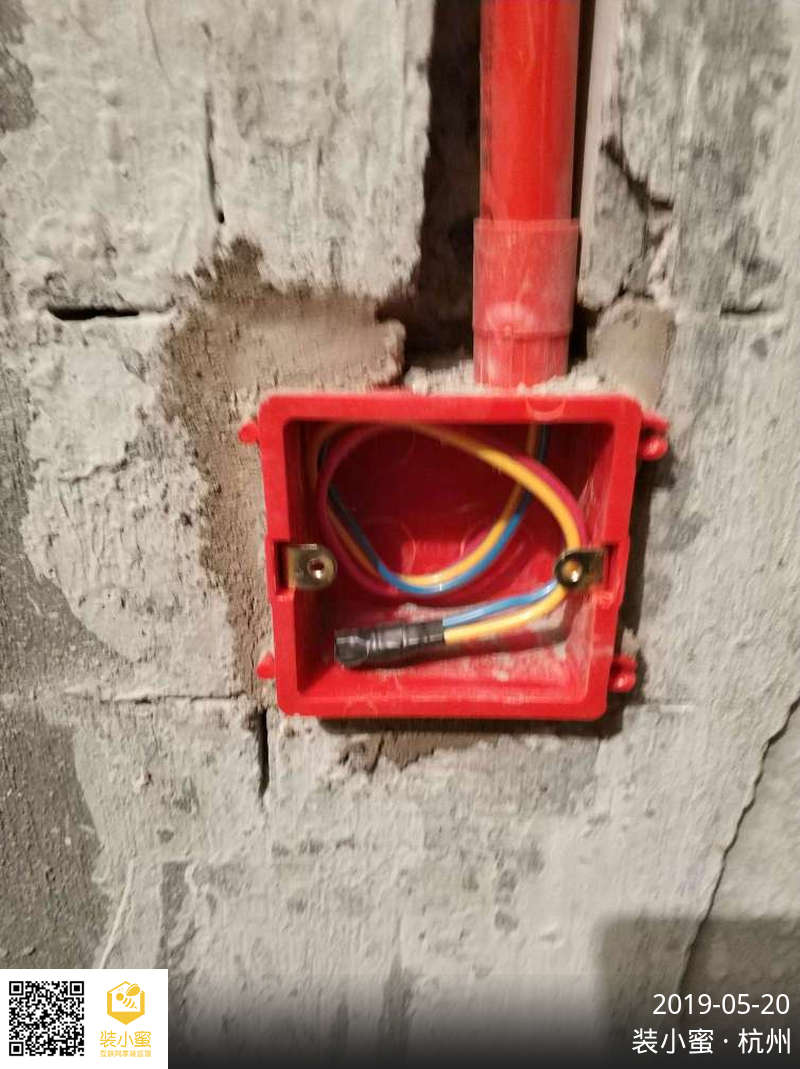

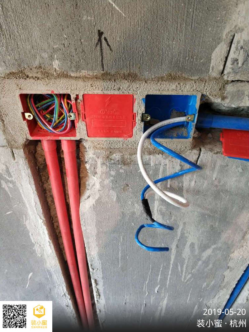

线管接入线盒、电箱采用锁扣连接
线管及接口固定牢固,无松动
强弱电管平行间距与防干扰处理符合要求
电线管完整无破损,无外露导线
PVC线管线盒及软管具有阻燃性能
管内导线穿入数量符合要求
不同类型的导线分管穿线符合要求
导线规格使用正确,线色符合要求
线盒(箱体)内预留导线长度符合要求
断路器接入导线数量符合要求
插座回路漏保设置合理
冷热水管安装间距符合要求
电管/水管/燃气管道间距符合要求
各水电点位位置经用户确认符合要求

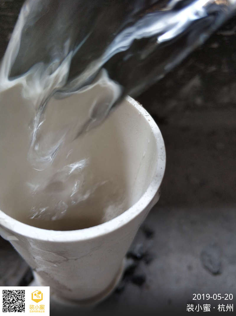

下水管道经通水试验排水畅通

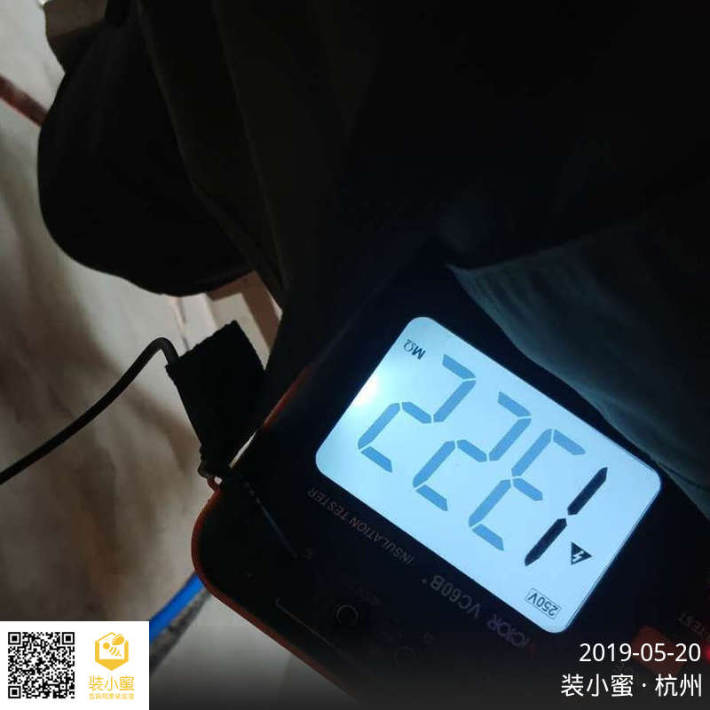

经绝缘检测:导线绝缘性能合格
