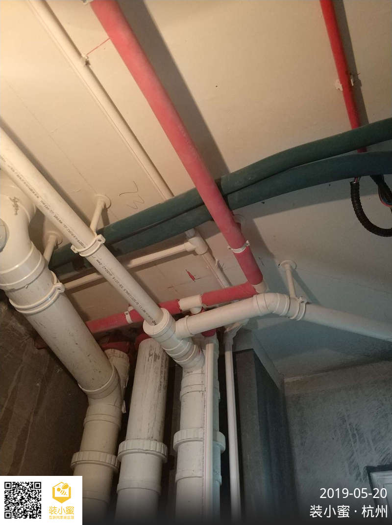

发现问题如下:

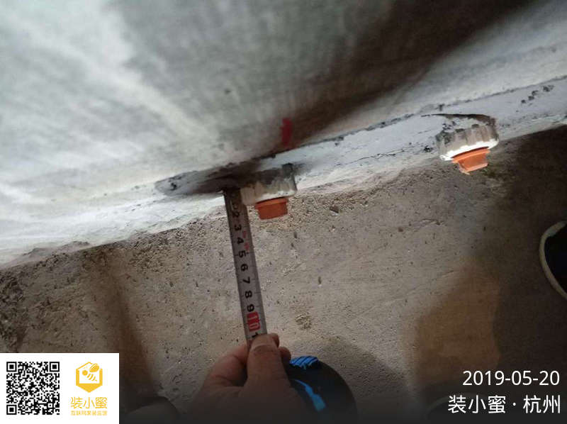

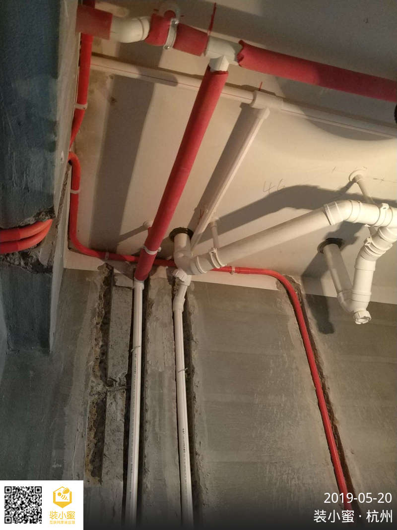

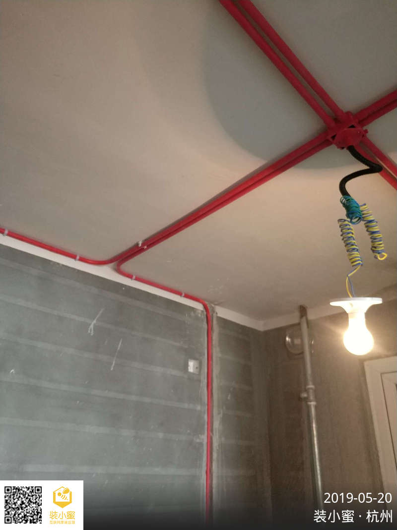

1.卫生间顶部水上电下,需要整改成电上水下。
2.所有没有套杯梳的地方,需要整改,或用软管保护。

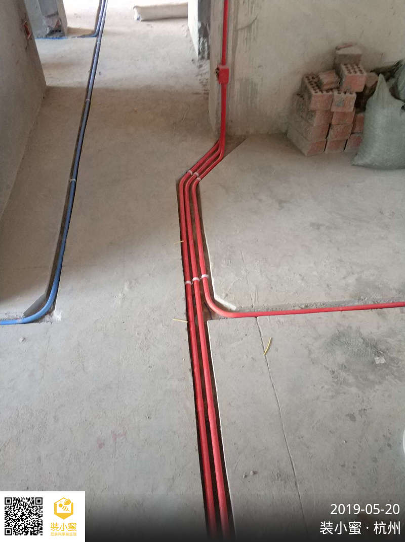

3.强弱电间距太小要求不小于50公分,需要用锡箔纸屏蔽处理。

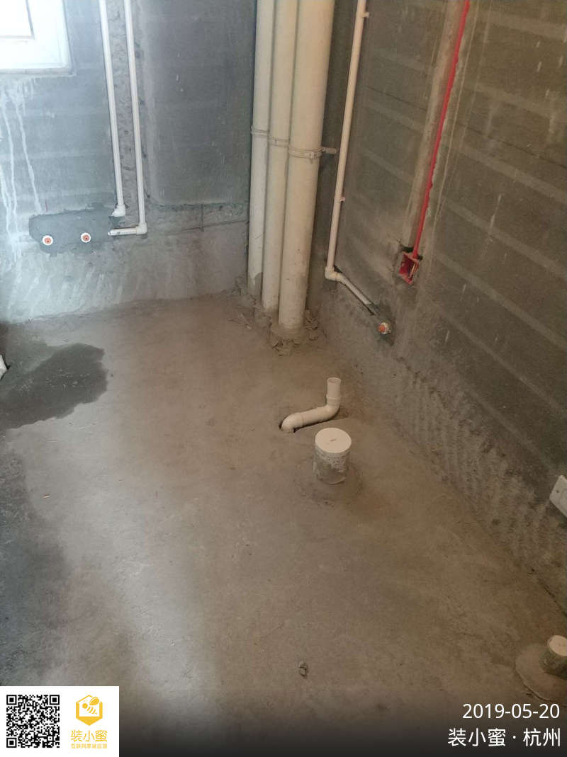

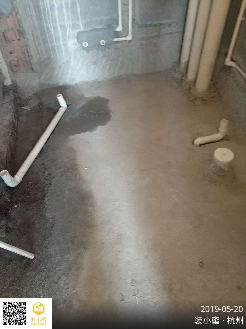

阳台地漏封槽时需要做好坡度,防止后期洗衣机下水地漏会反水。

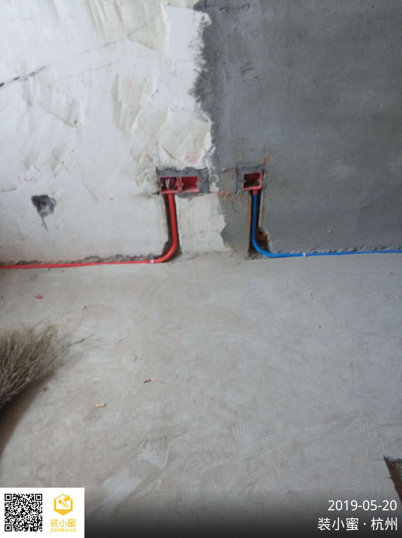

开设墙面横槽,符合技术交底要求
开设墙面横槽,符合技术交底要求

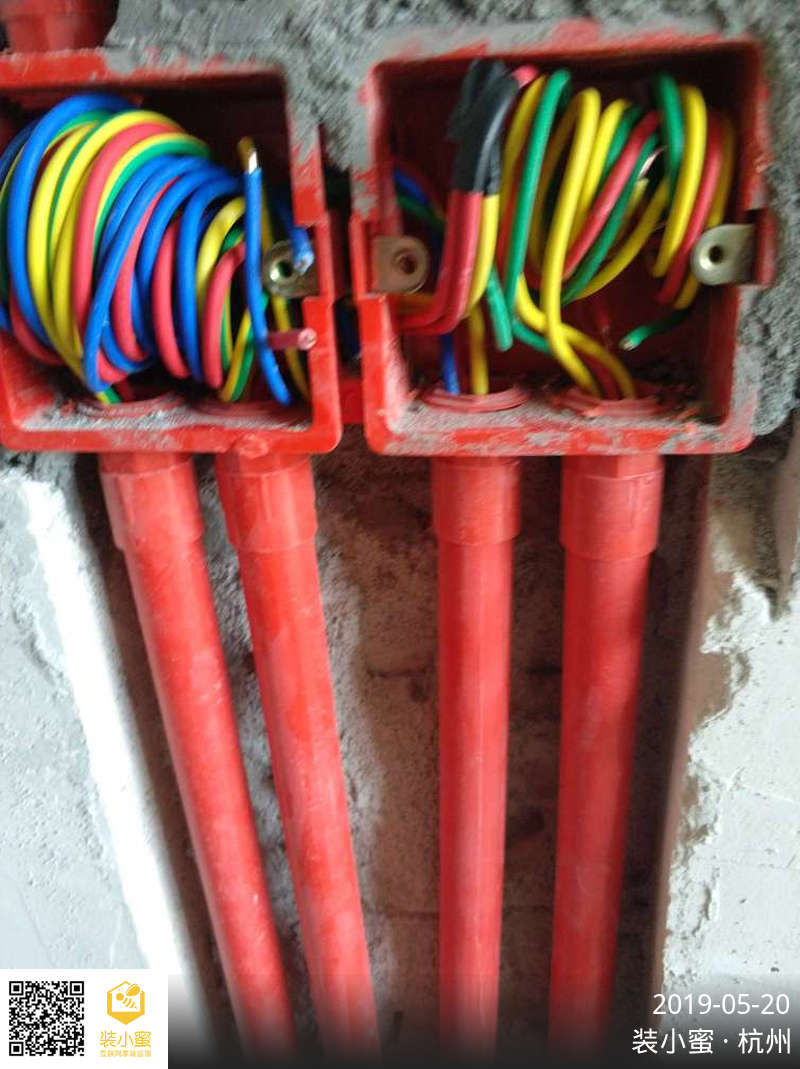

线管(软管)线盒阻燃性能符合要求
线管(软管)线盒阻燃性能符合要求

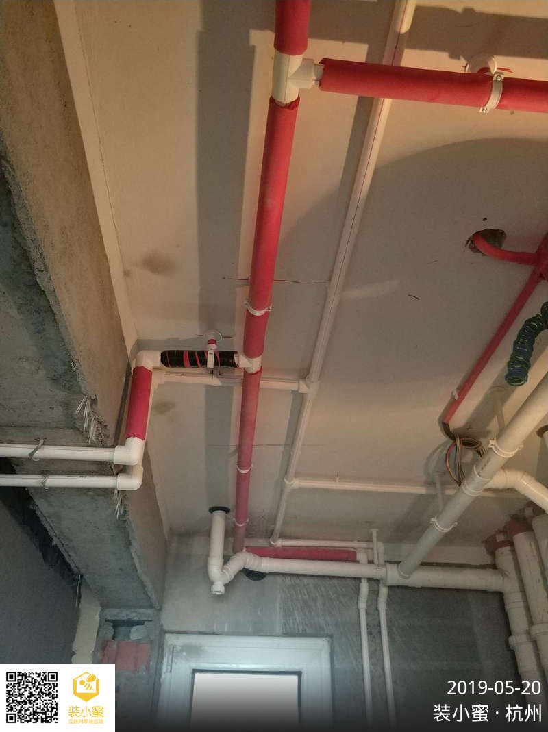

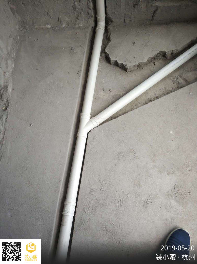

多管并管,已采用Y型三通连接

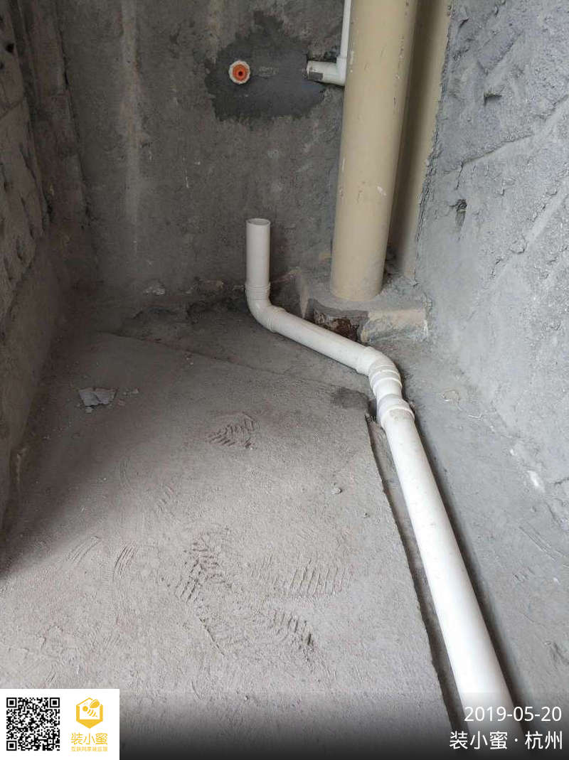

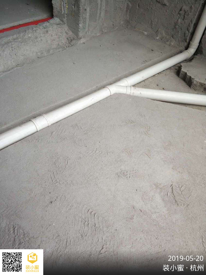

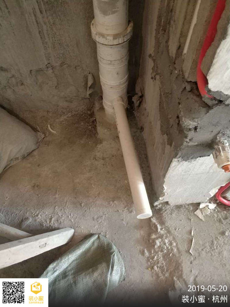

厨房排水管安装符合要求

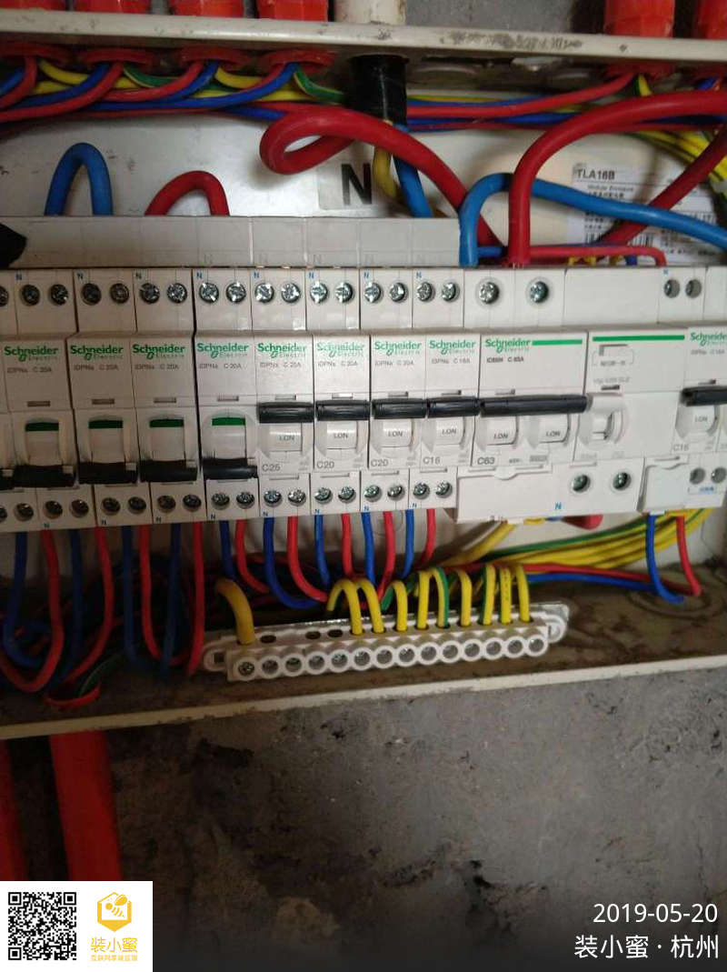

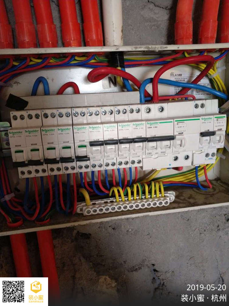

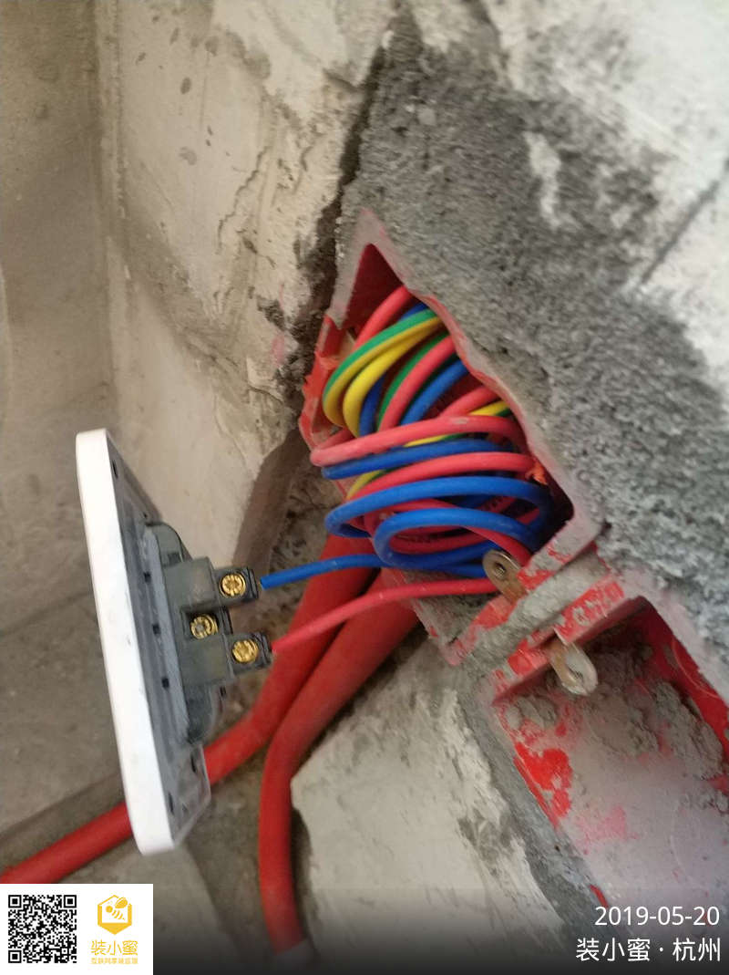

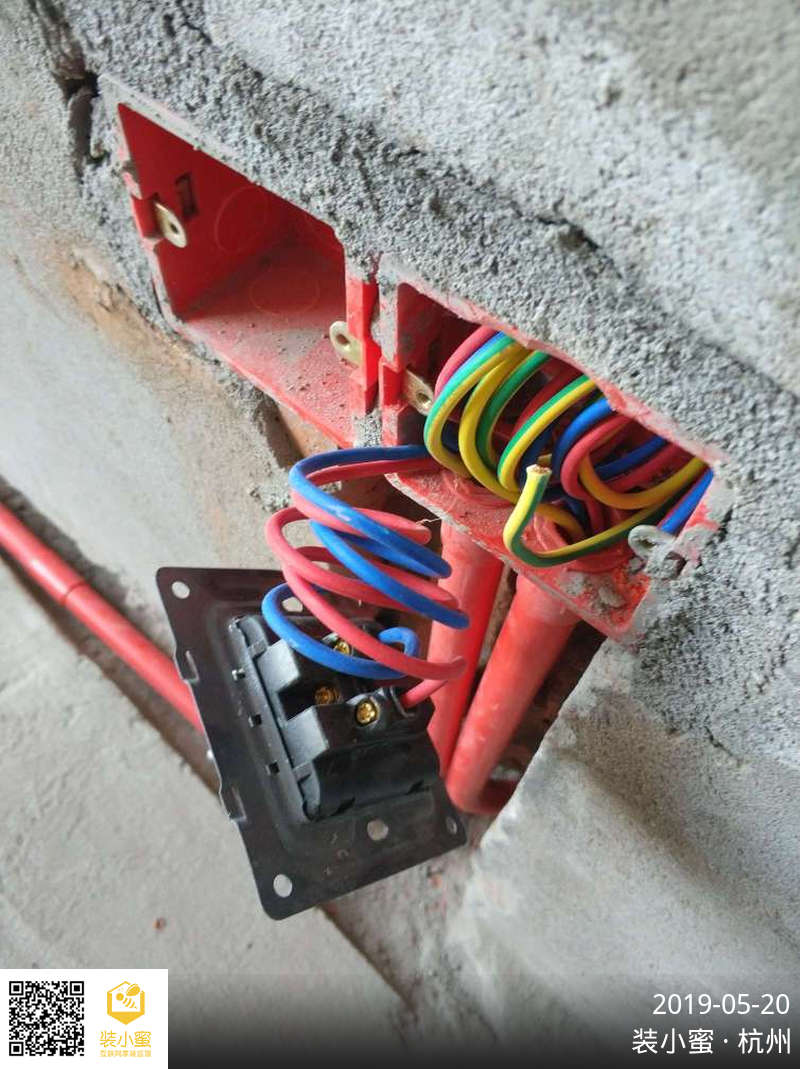

断路器接入导线的数量符合要求
导线与断路器匹配符合要求
断路器漏保设置合理
