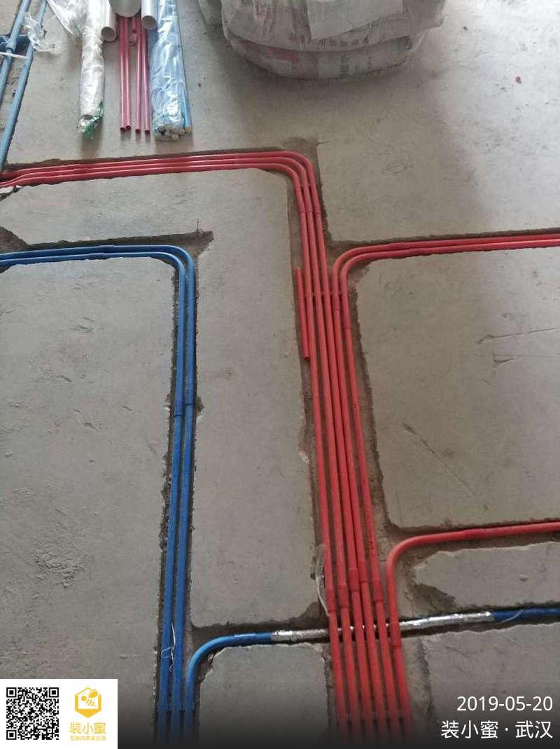

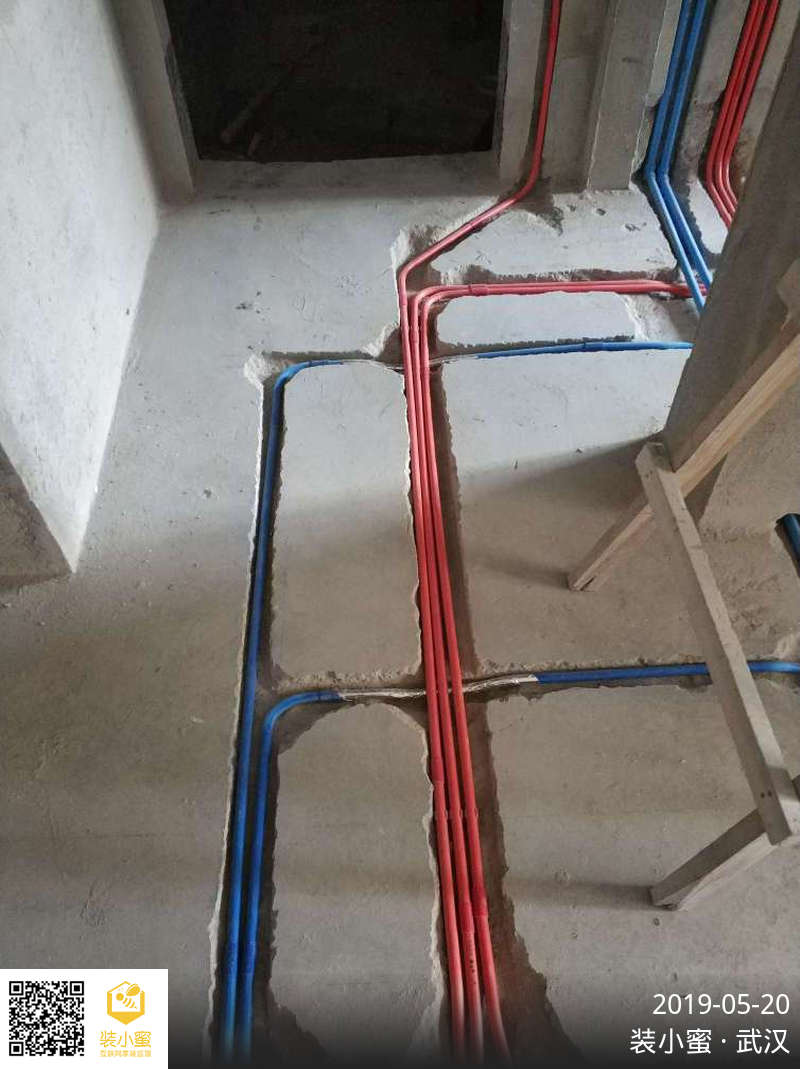

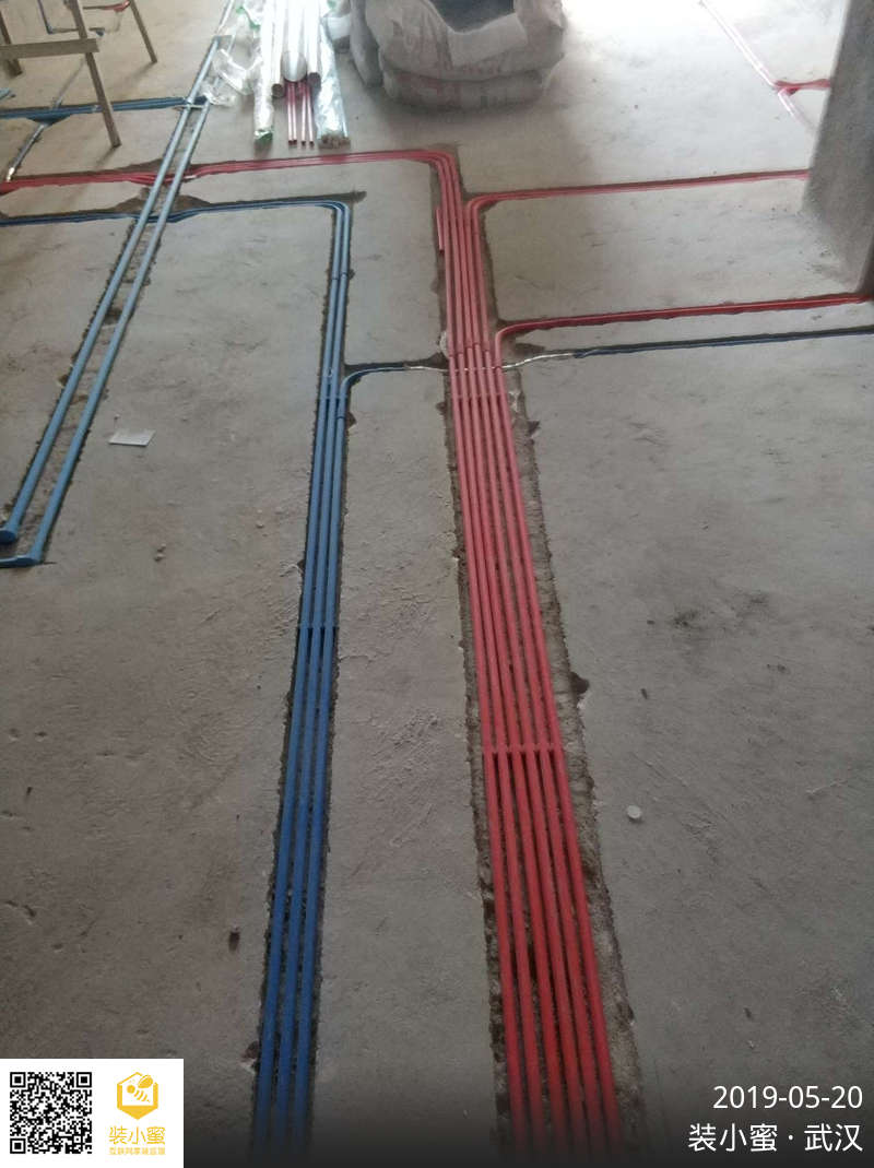

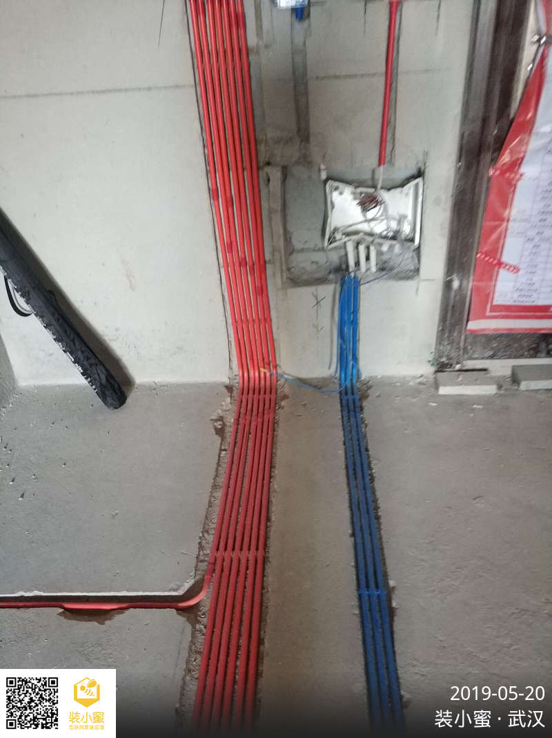

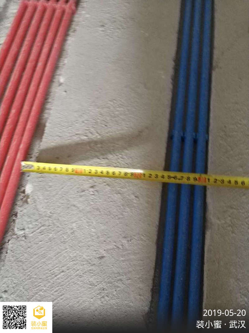

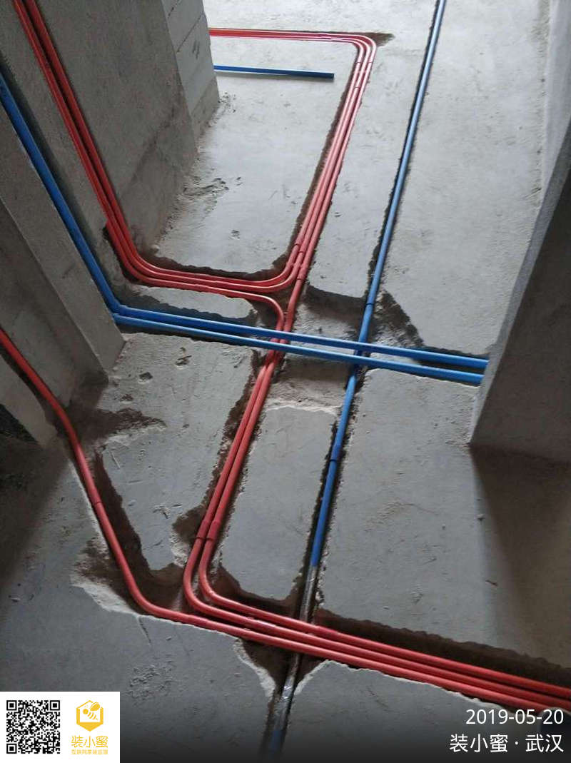

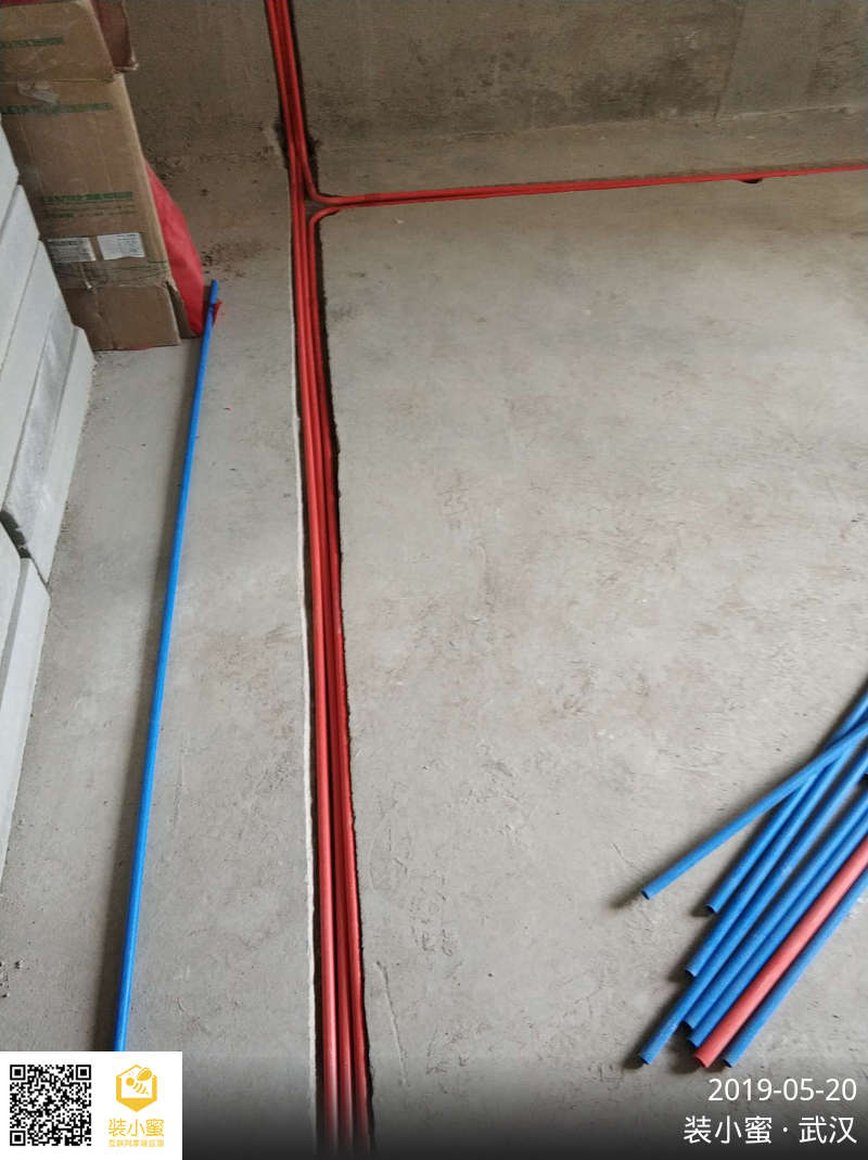

1,进水管主水管应于入户水管用一管径,需要重新调整。

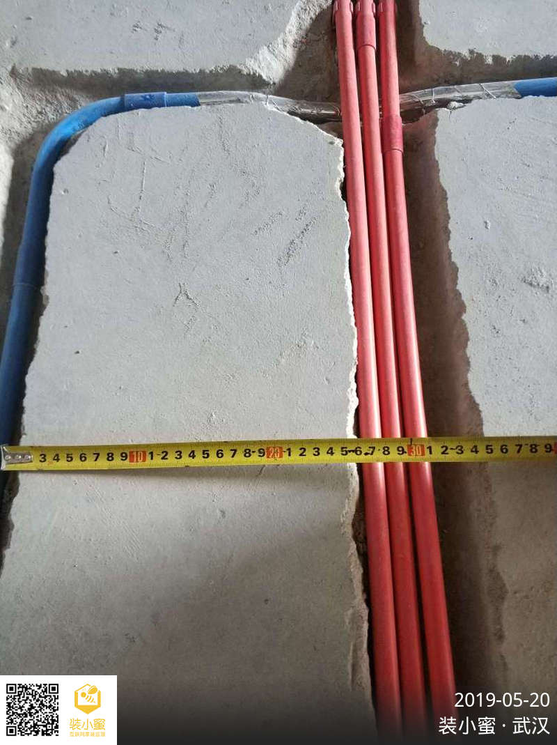

2,阳台门槛下方进水管出入口,后期防水必须要加固处理。避免后期水管周边水泥沙浆层热胀冷缩,阳台余水会顺管槽渗入客厅找平层,引起地面返潮。
3,阳台地面排水管开槽处,槽内需涂刷防水加固处理。新旧管交接处,管四周需做止水圈护管处理。

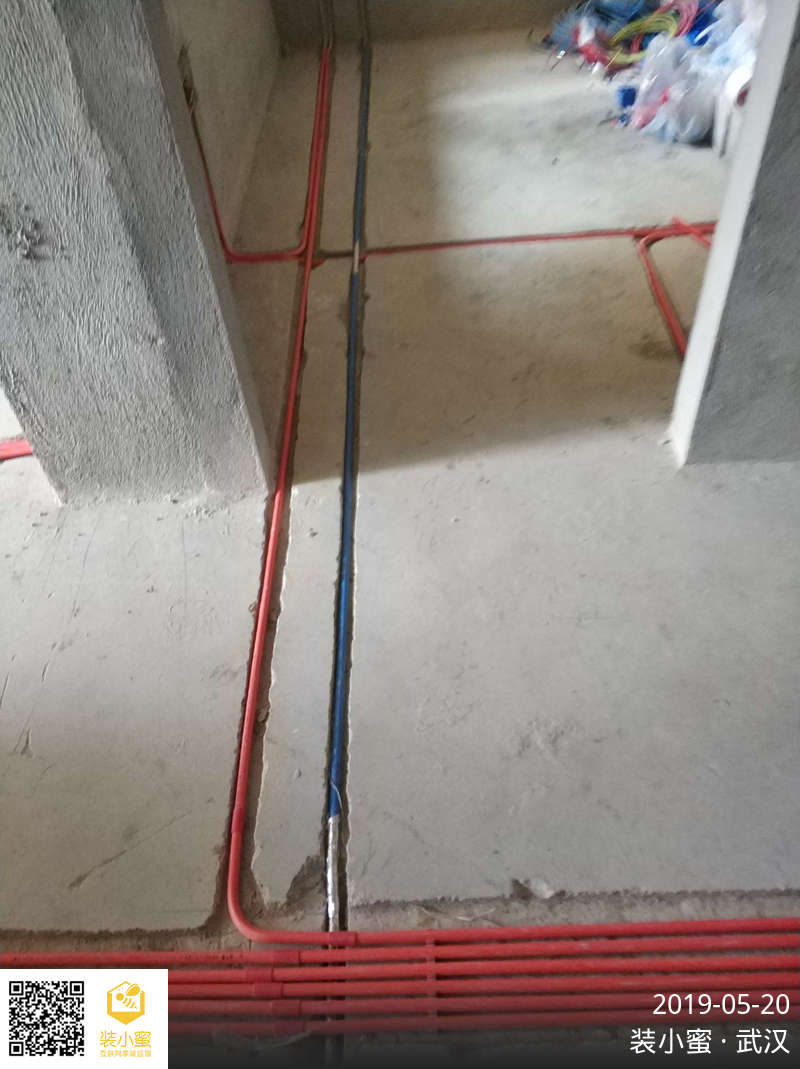

4,阳台地面线管需从室内30公分高处,穿墙进入阳台。需调整。

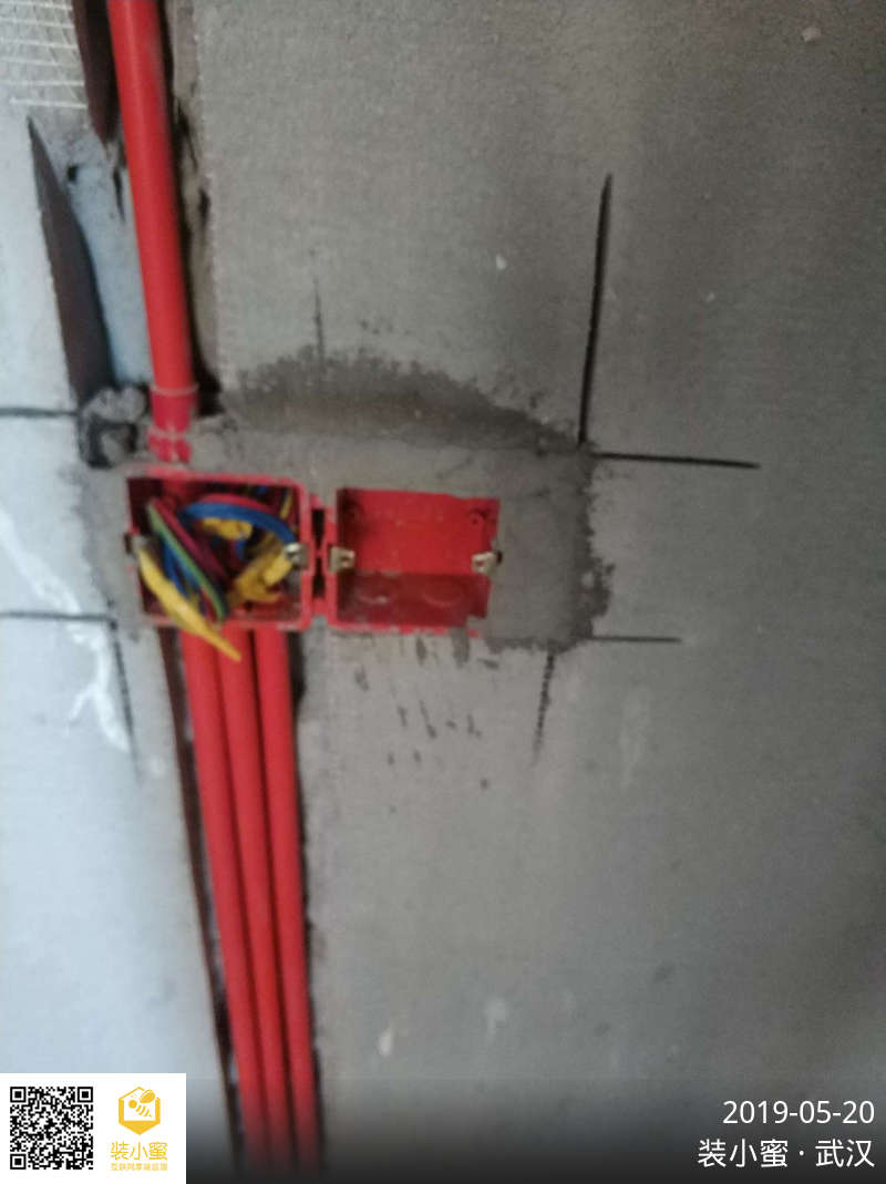

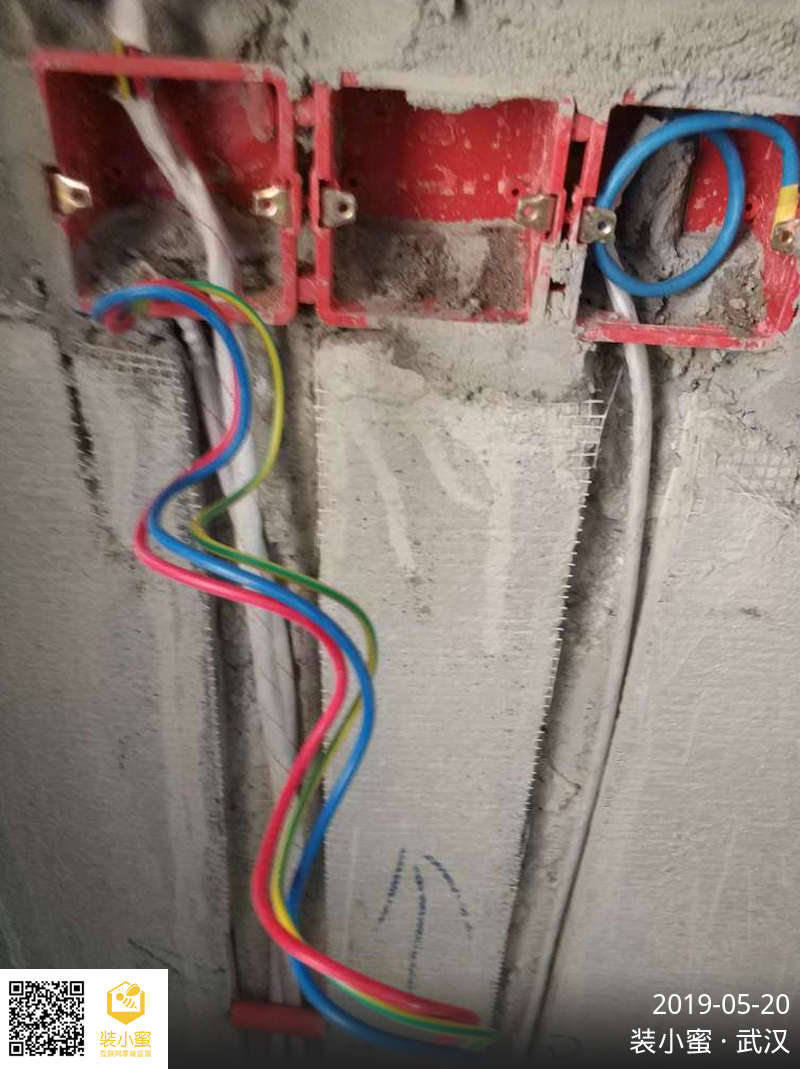

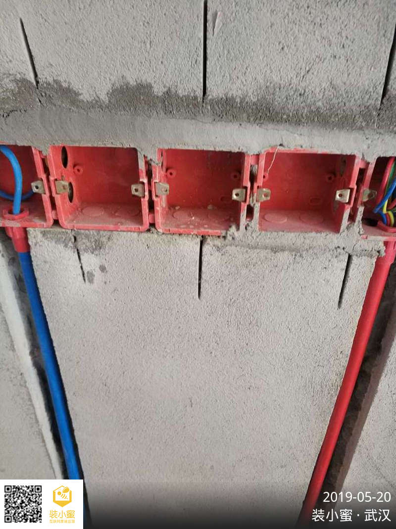

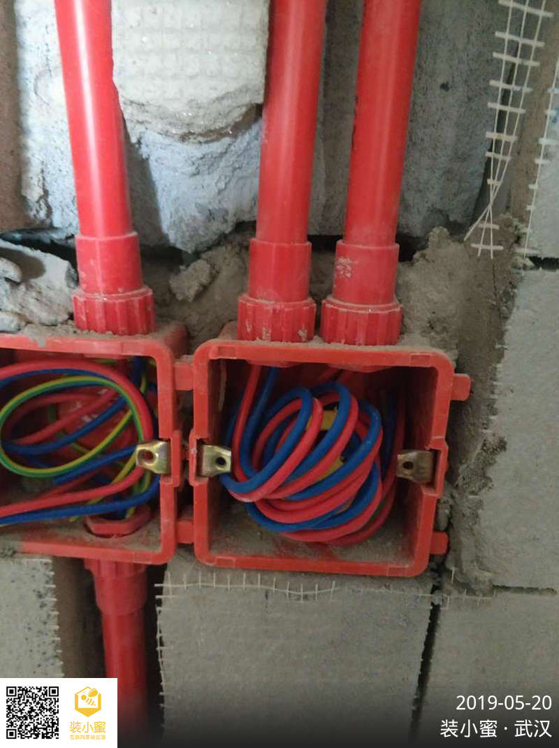

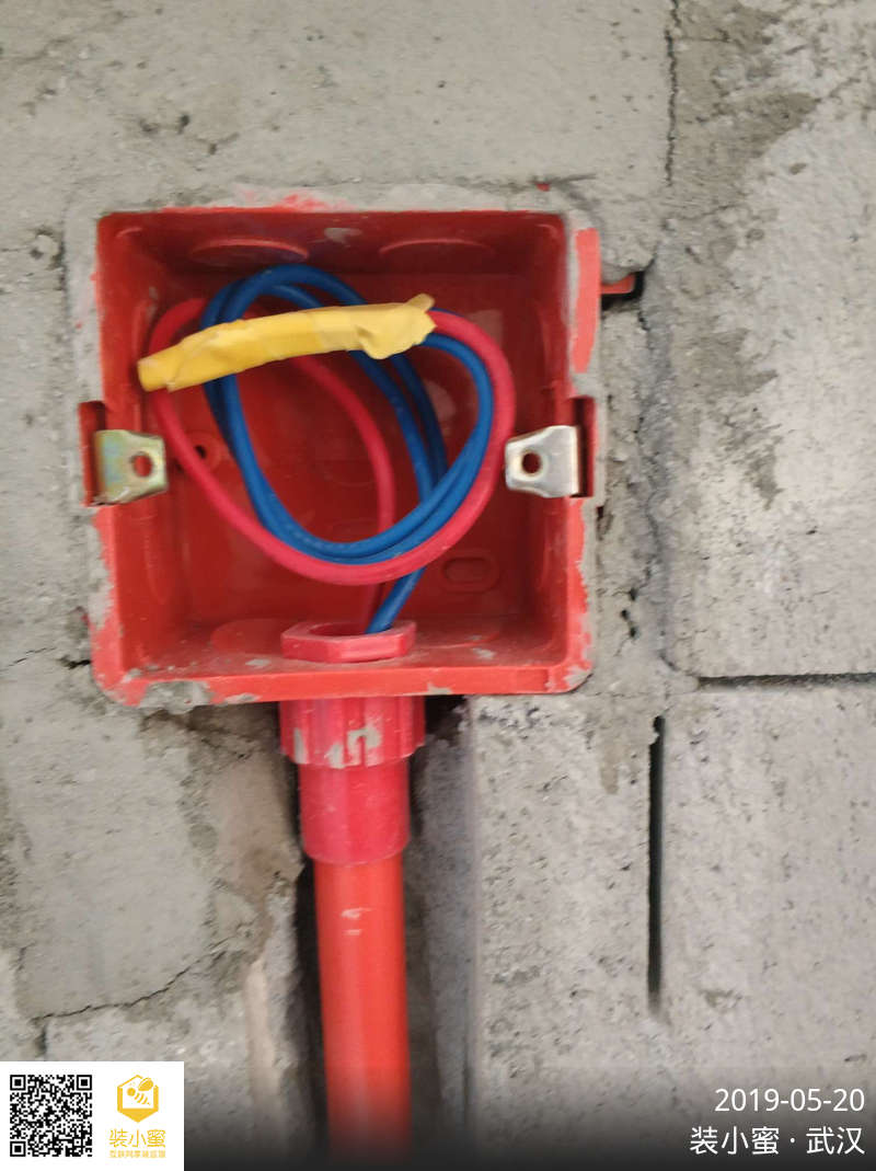

5,客厅餐厅周边灯线需套管布线,再由分线盒分线。
6,部分顶面灯线出管口,需套管保护。
7,卫生间110排水管变50管管口应朝上,用半弯连接,避免回水至地漏存水弯,有串味现象。
8,卫生间等电位需连接至淋浴花洒內丝弯处。
水电隐蔽施工问题项,整改后,再水电隐蔽施工验收。再付进度款。
