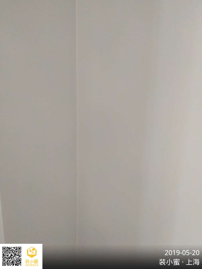

乳胶漆底漆,表面无明显砂眼与砂印
乳胶漆底漆,表面无明显砂眼与砂印

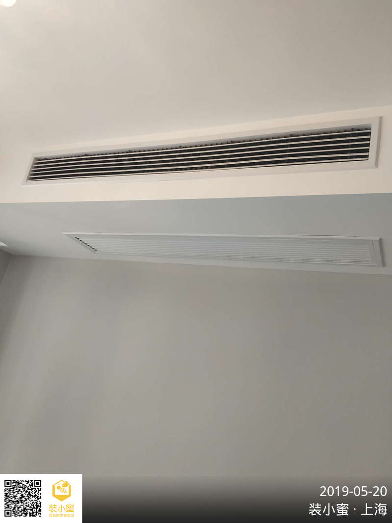

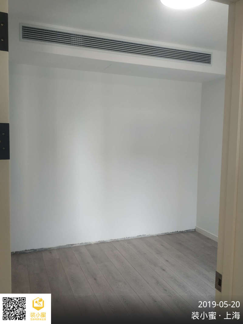

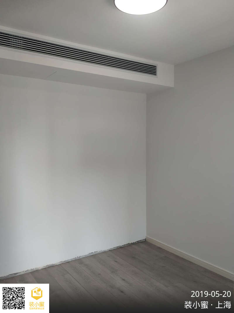

风口安装平直稳固,贴合墙顶面
乳胶漆面层,涂刷质量符合要求
乳胶漆面层,手感牢固光滑
乳胶漆面层,表面色泽一致

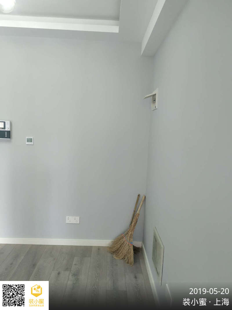

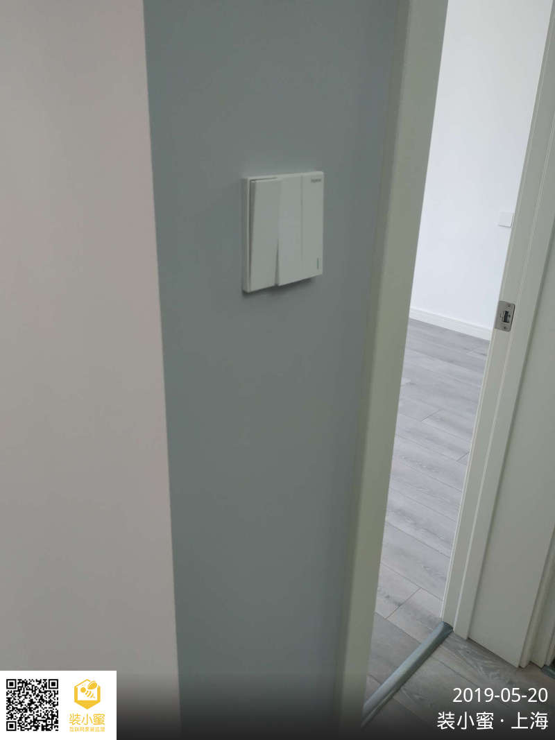

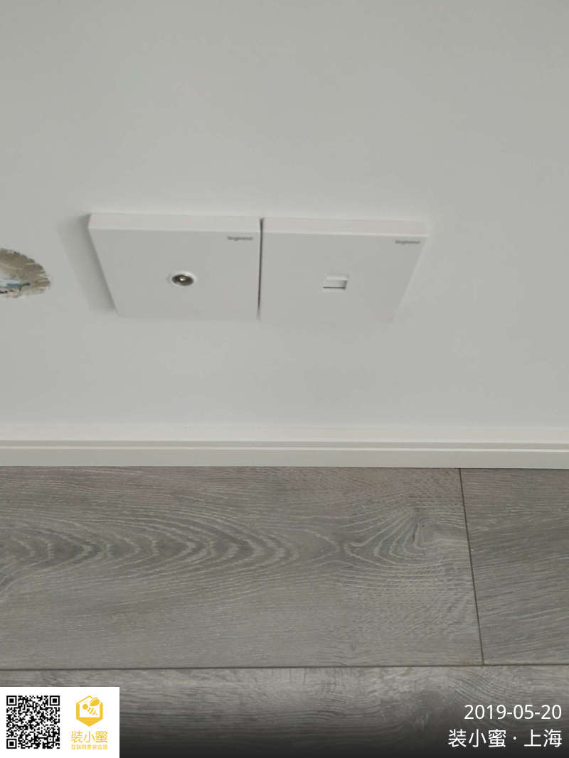

各面板安装牢固、平直
开关面板的操作与控制符合设计要求
灯具安装符合设计要求

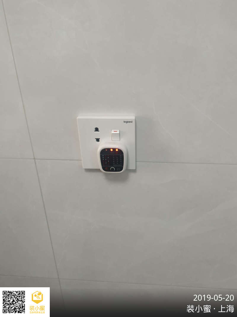

插座面板经通电检测,工作正常

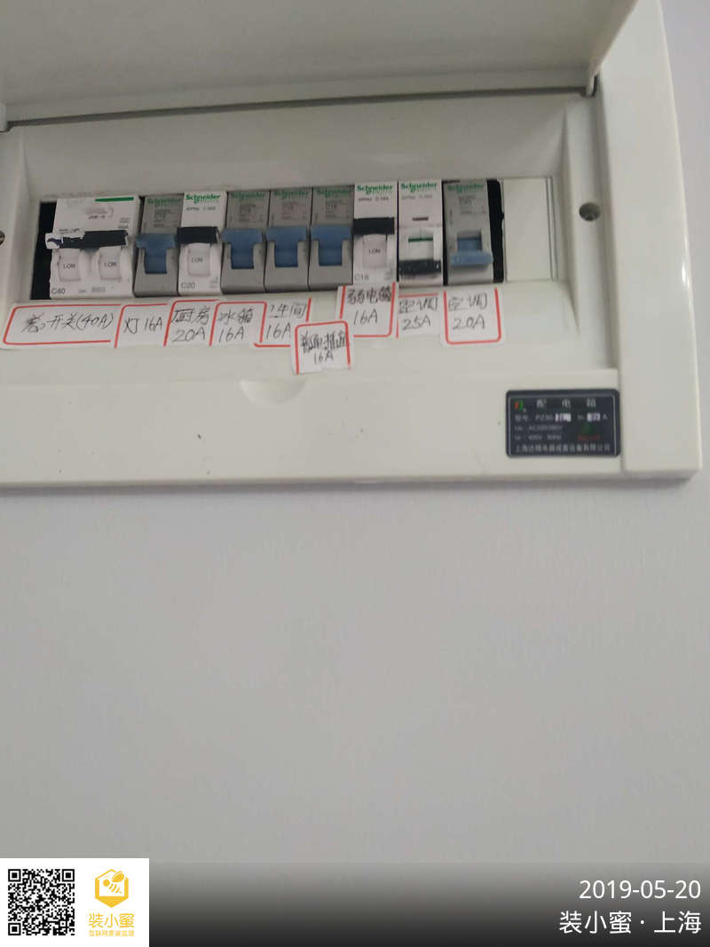

断路器的接线规范牢固
各断路器回路控制正确符合设计要求
弱电面板的接线已经完成

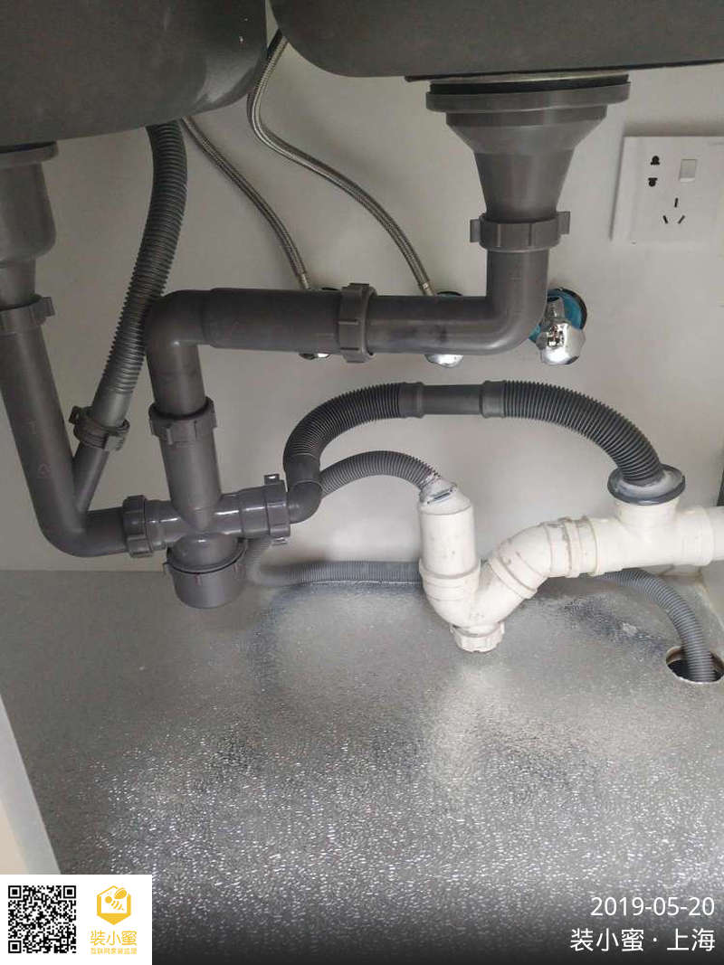

角阀开闭正常,无渗漏
软管安装牢固,无渗漏
龙头安装牢固,无渗漏
龙头出水控制正常
各卫浴表面完整
各卫浴安装牢固
各卫浴设备排水畅通,无渗漏现象
台盆排水管具有存水弯功能
各地漏排水畅通,无返水现象

地板表面完整,材质色泽一致
地板表面平整,无明显变形
安装牢固,走动无明显异响
留缝与拼接缝隙符合要求
