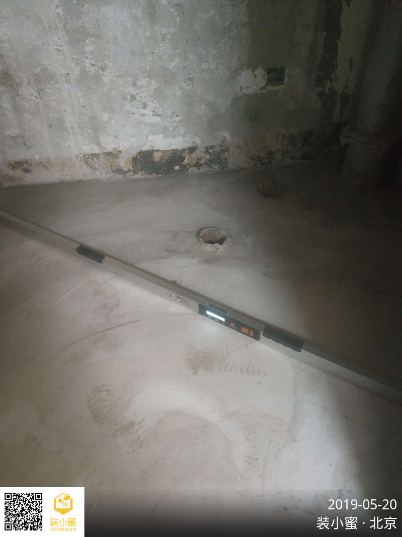

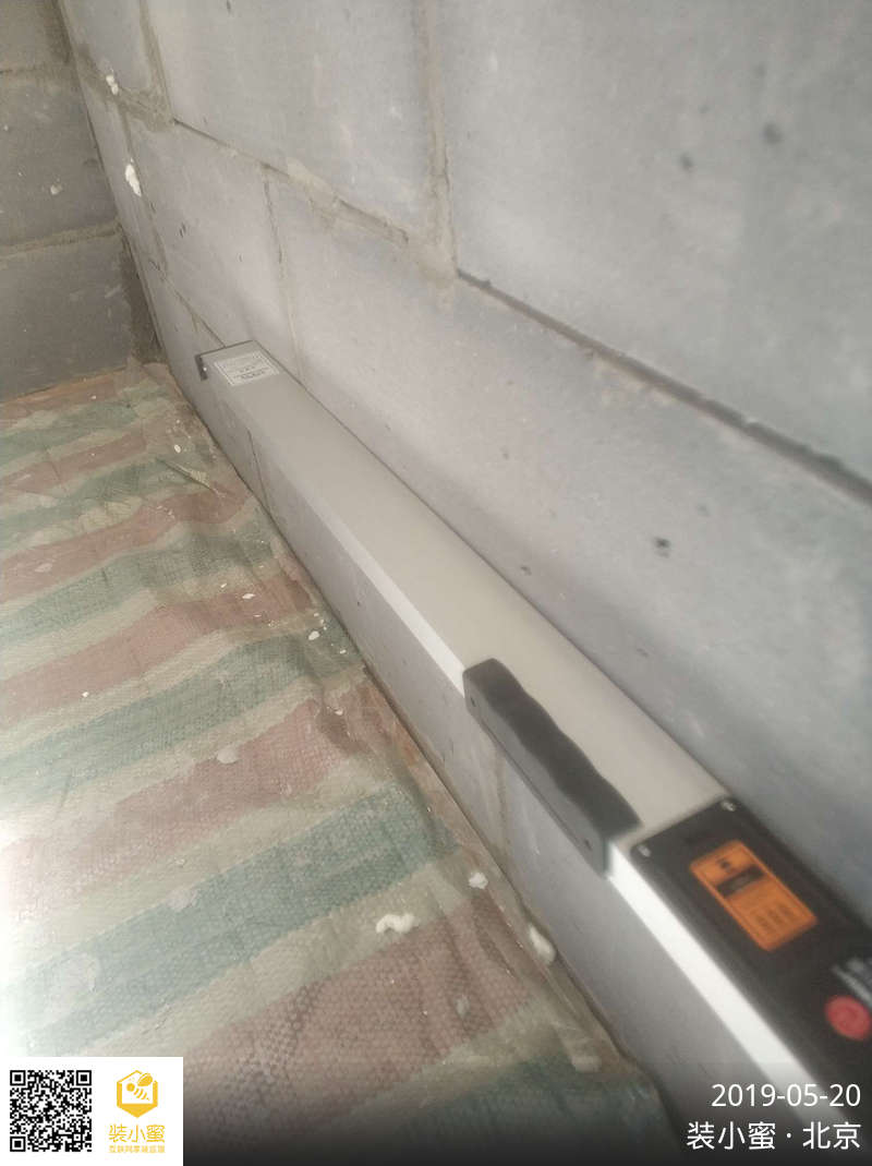

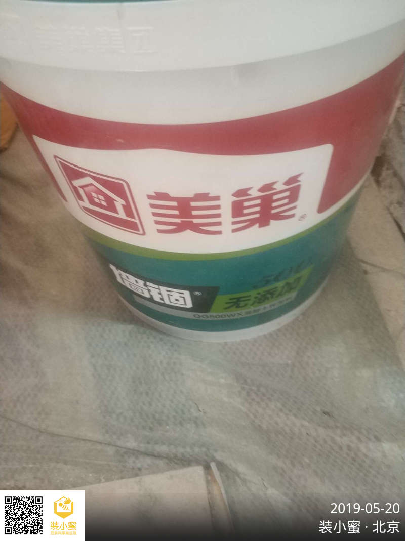

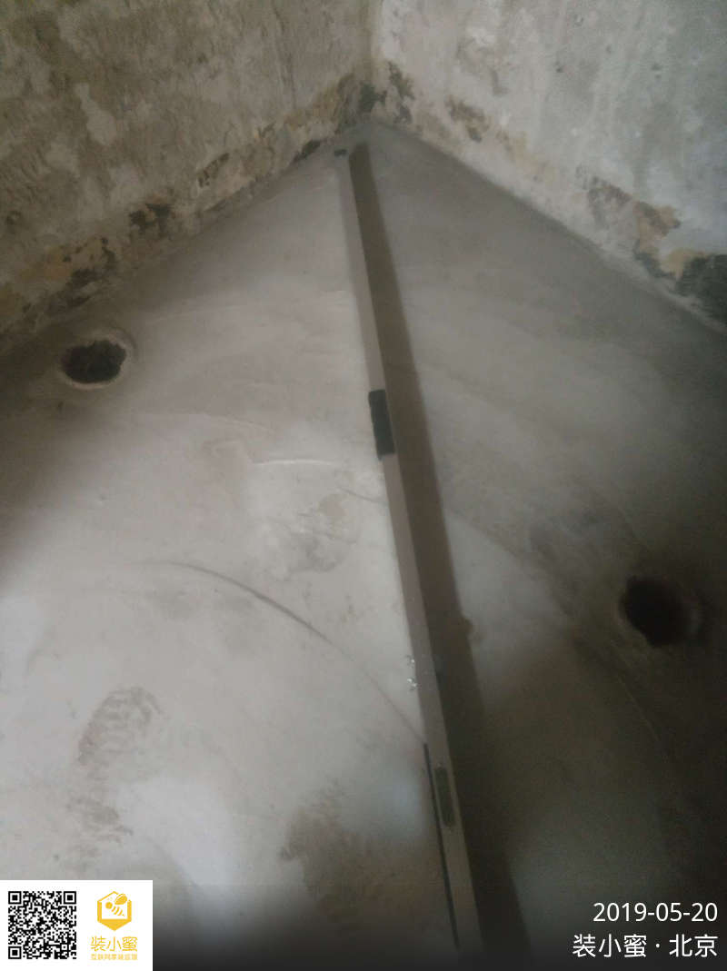

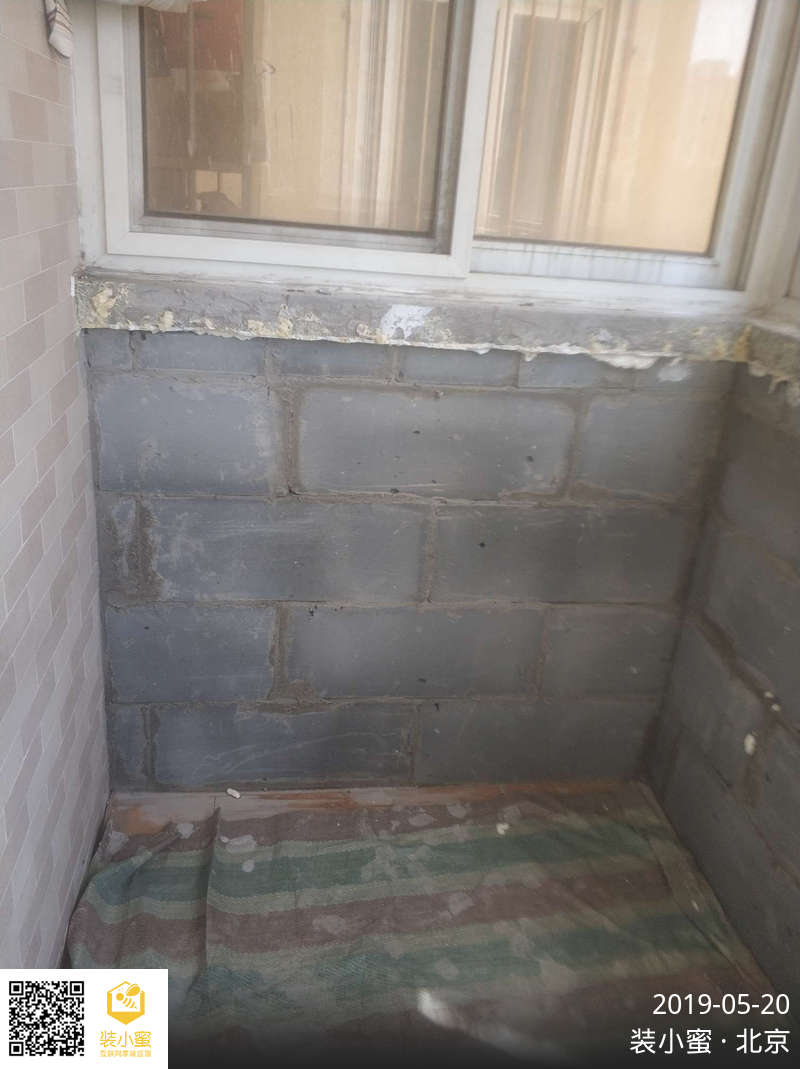

进度正常,瓦油副料己进场。阳台保温轻体墙己建完。卫生间地面基层己抹完。
防水材料与报价表不相符。
建议换成丙烯酸好仕涂100。纯柔性防水。
①厨房地面及房间局部地面做下整齐的成品原地砖保护。

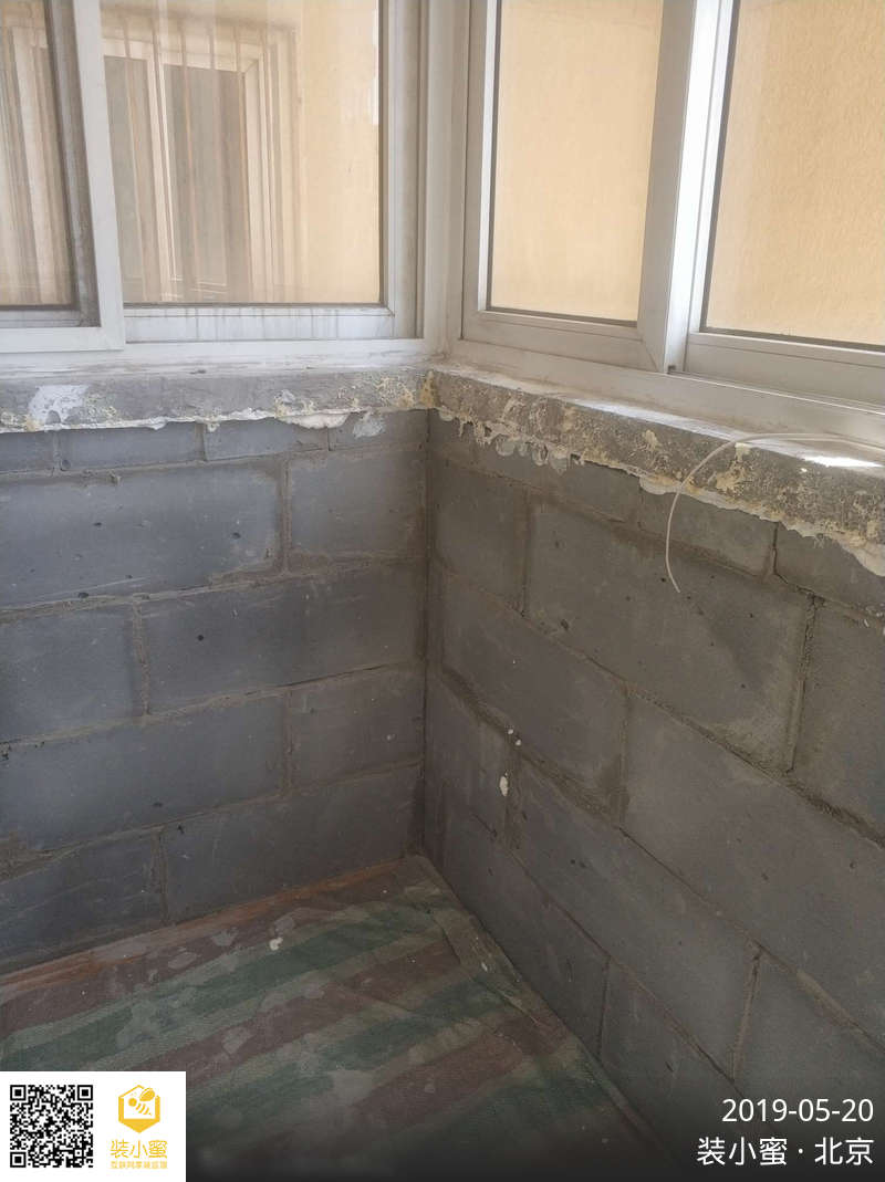

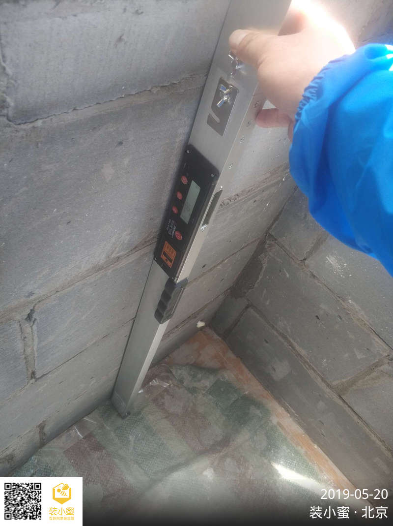

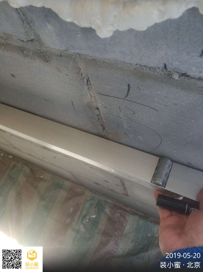

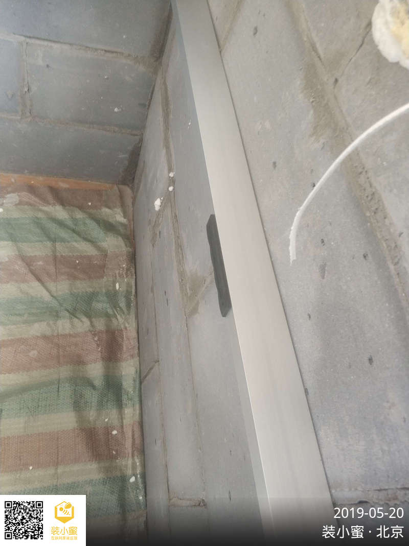

③阳台砌墙有一处高出1cm处,(有标记)挂网抹灰时需注意平整度。

防水涂料
符合标准:9项
砌块表面平整,灰缝饱满
填充层施工与材料使用符合要求
新砌墙体位置及尺寸正确

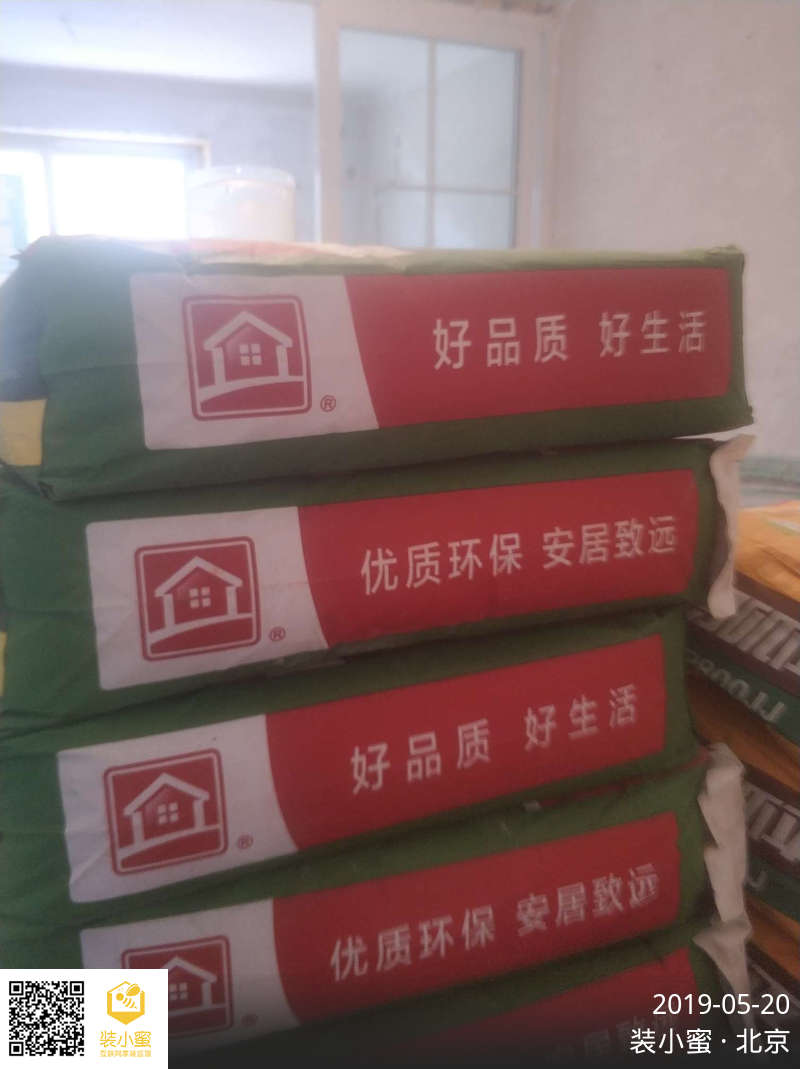

底层石膏

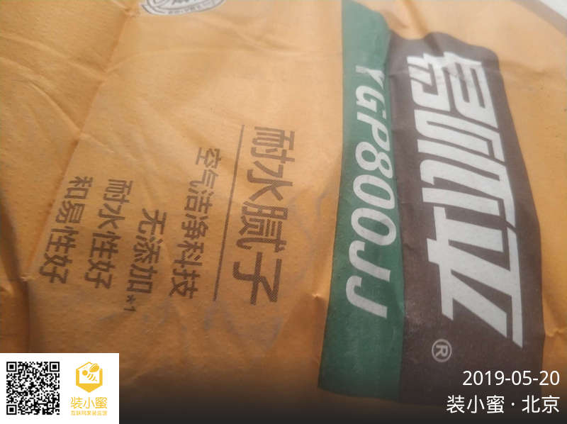

耐水腻子

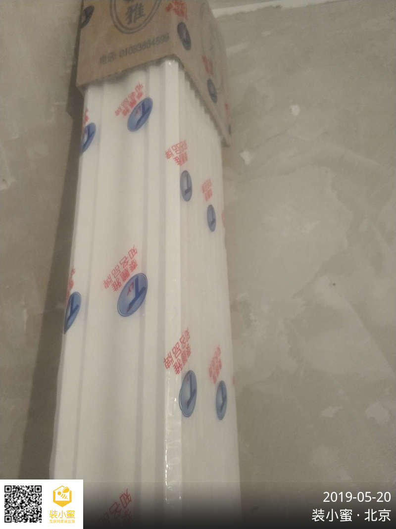

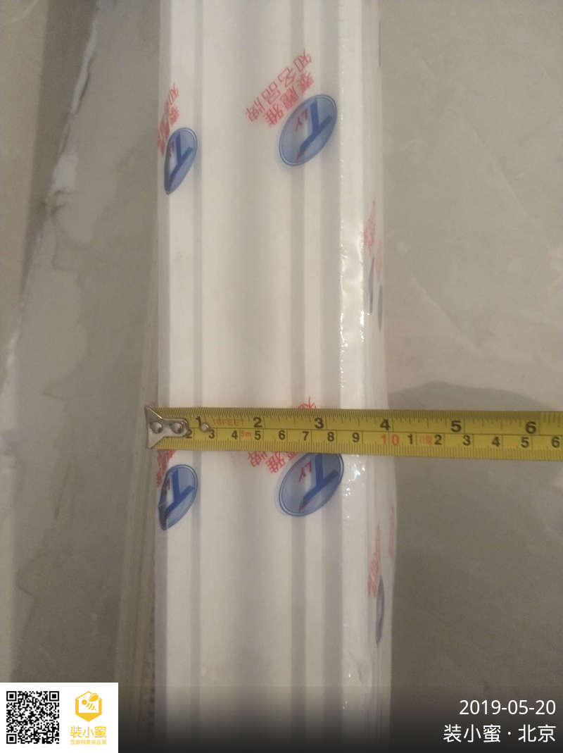

石膏线

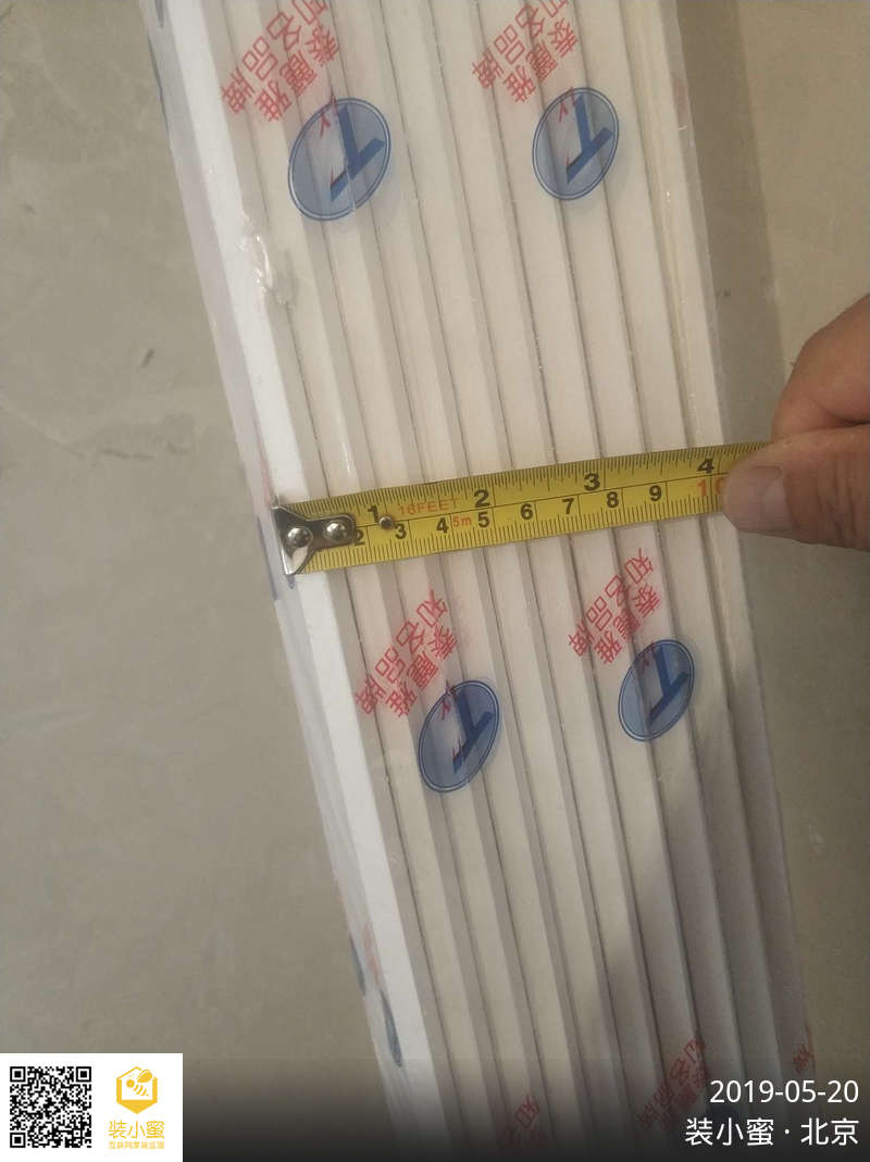

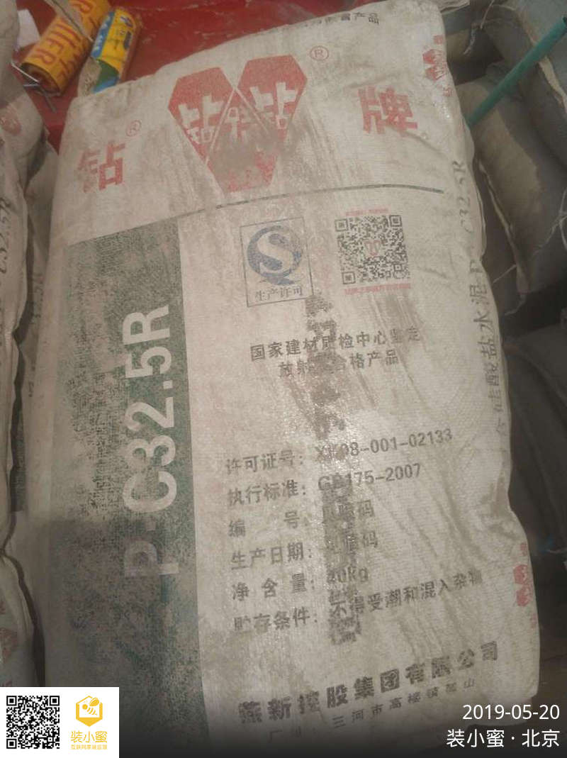

墙锢

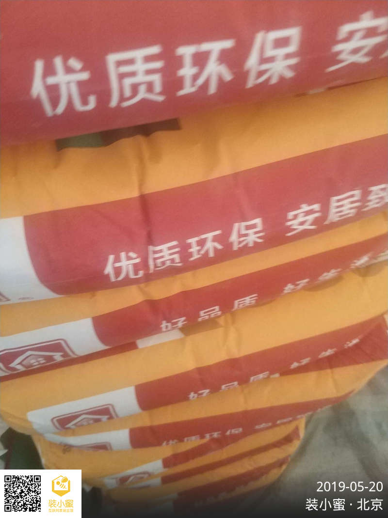

水泥

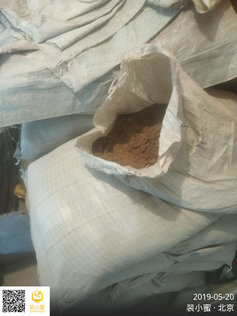

沙子
