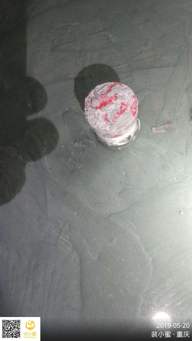

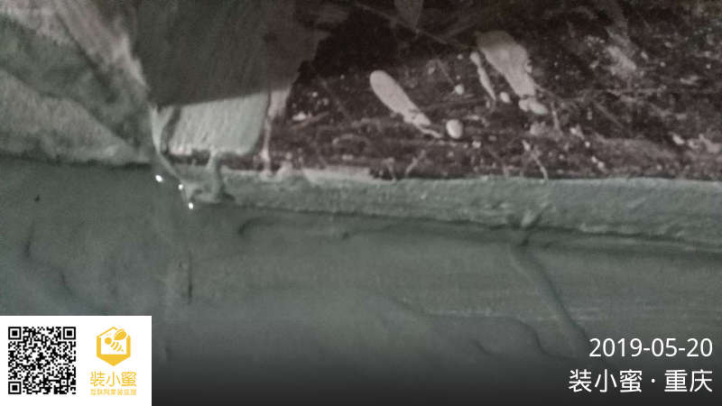

厨房,卫生间,阳台,防水已经涂刷正在闭水实验。
1.上次检查的问题项没有整改
2.闭水已经48小时以上,由于楼下无人,不能去楼下检查,(客户等楼下业主回来后自己去检查)

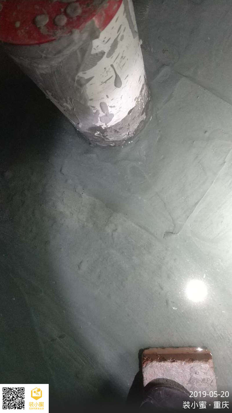

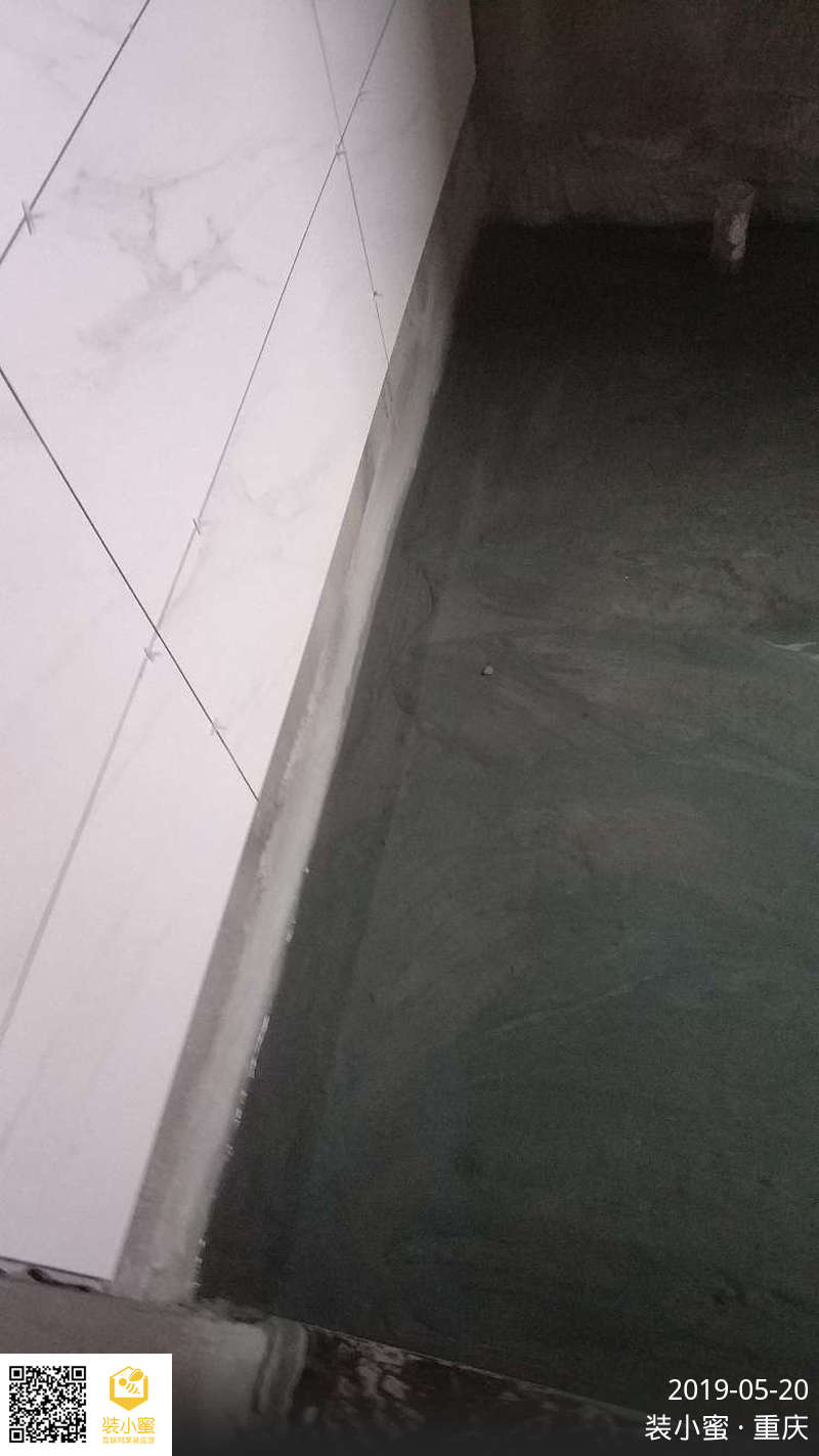

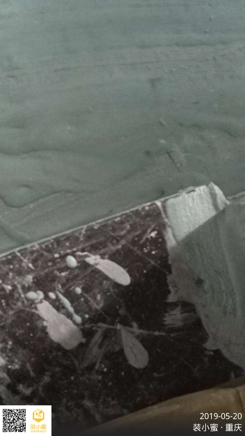

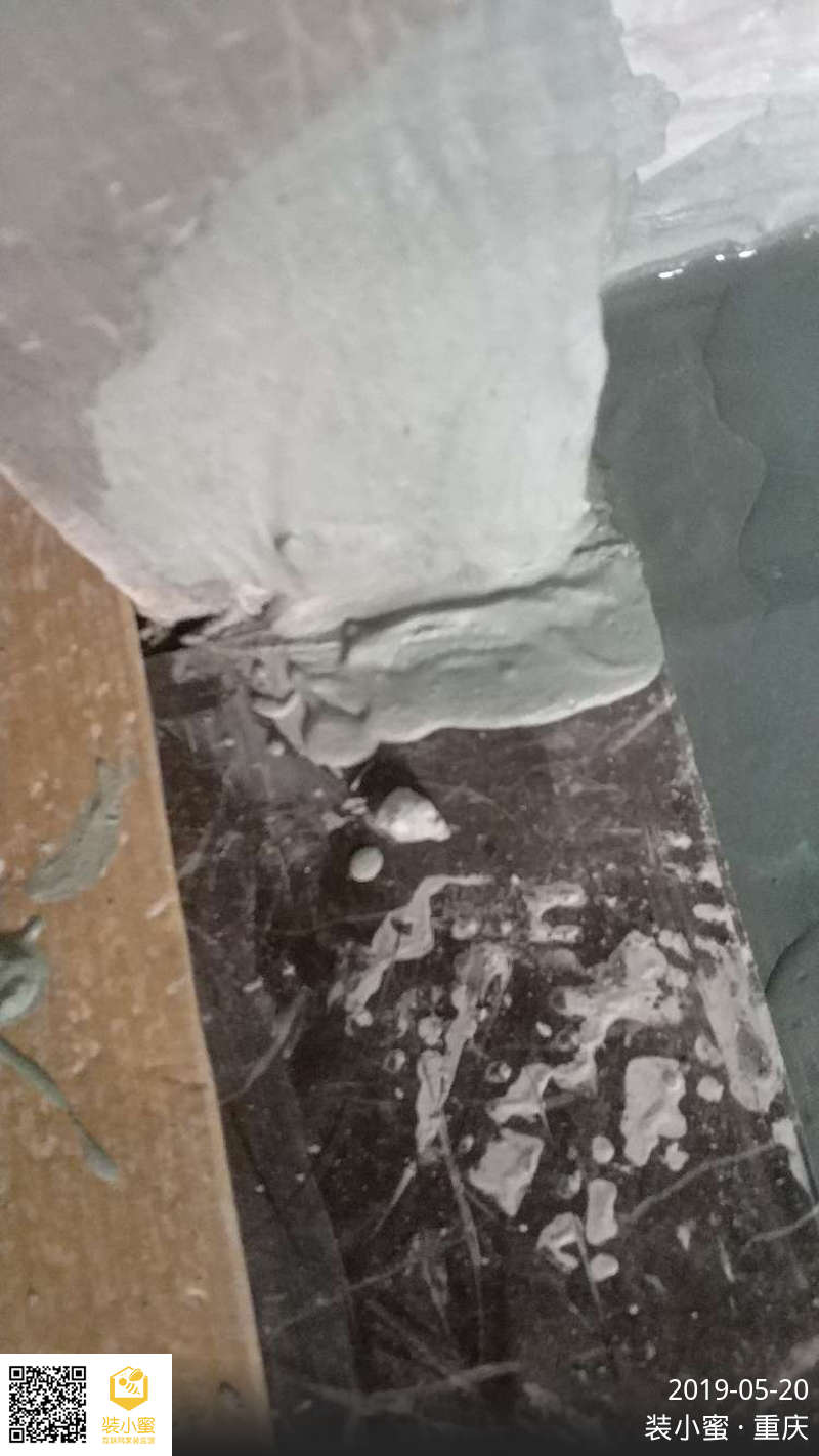

地面防水层涂膜符合要求
管道伸出地面,管根部位加强防水
门槛石(过门石)与安装符合要求
厨卫门槛石(过门石)两端已用砂浆填实
