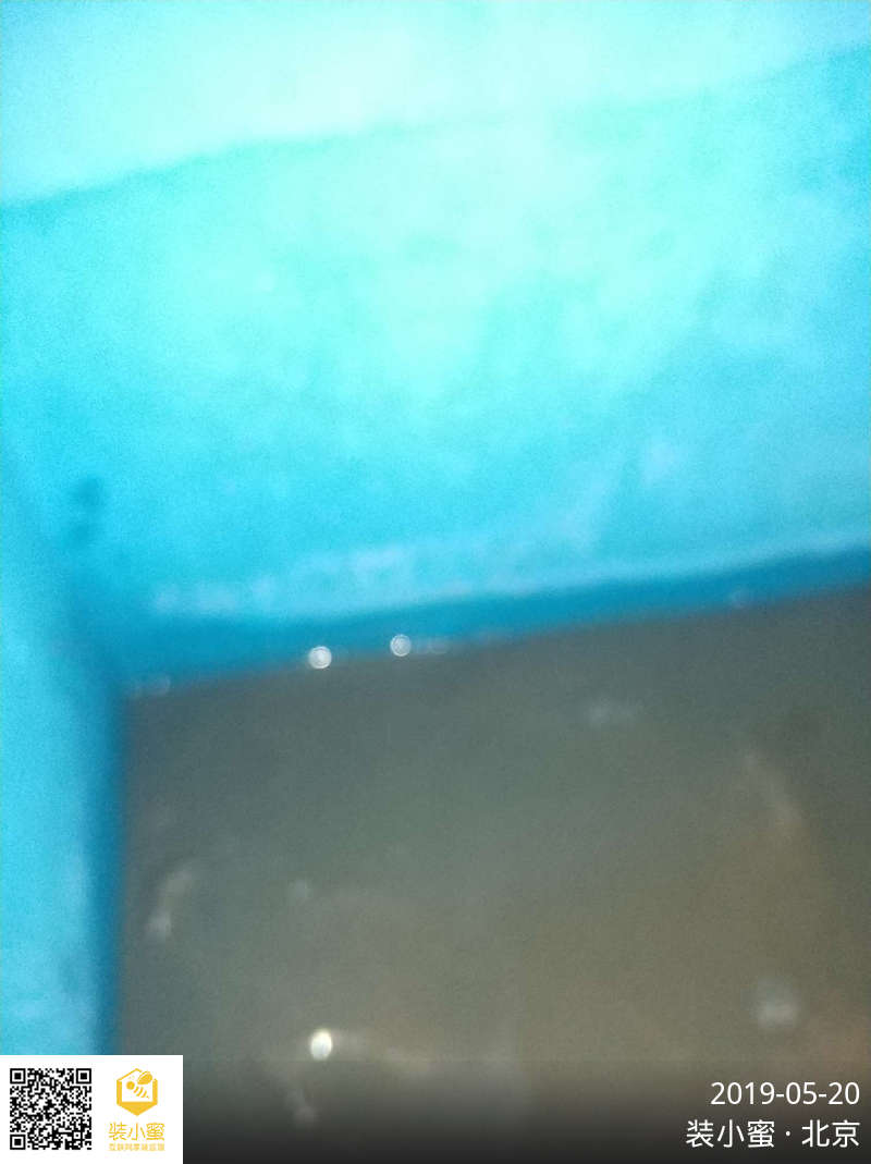

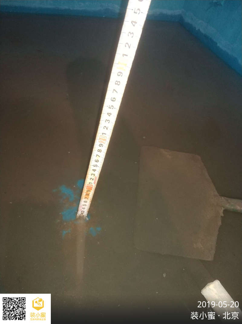

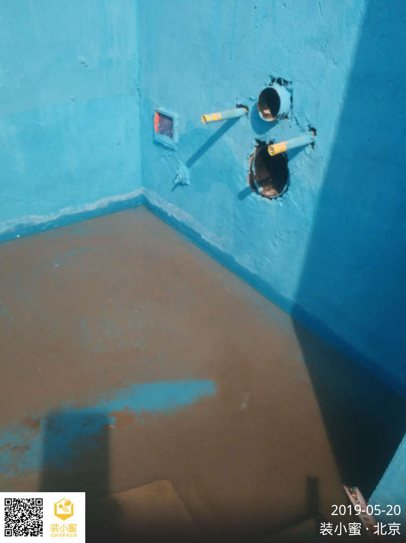

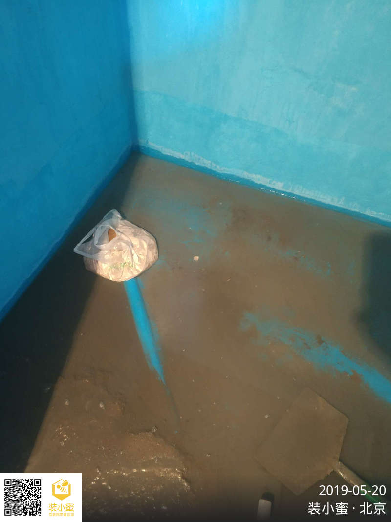

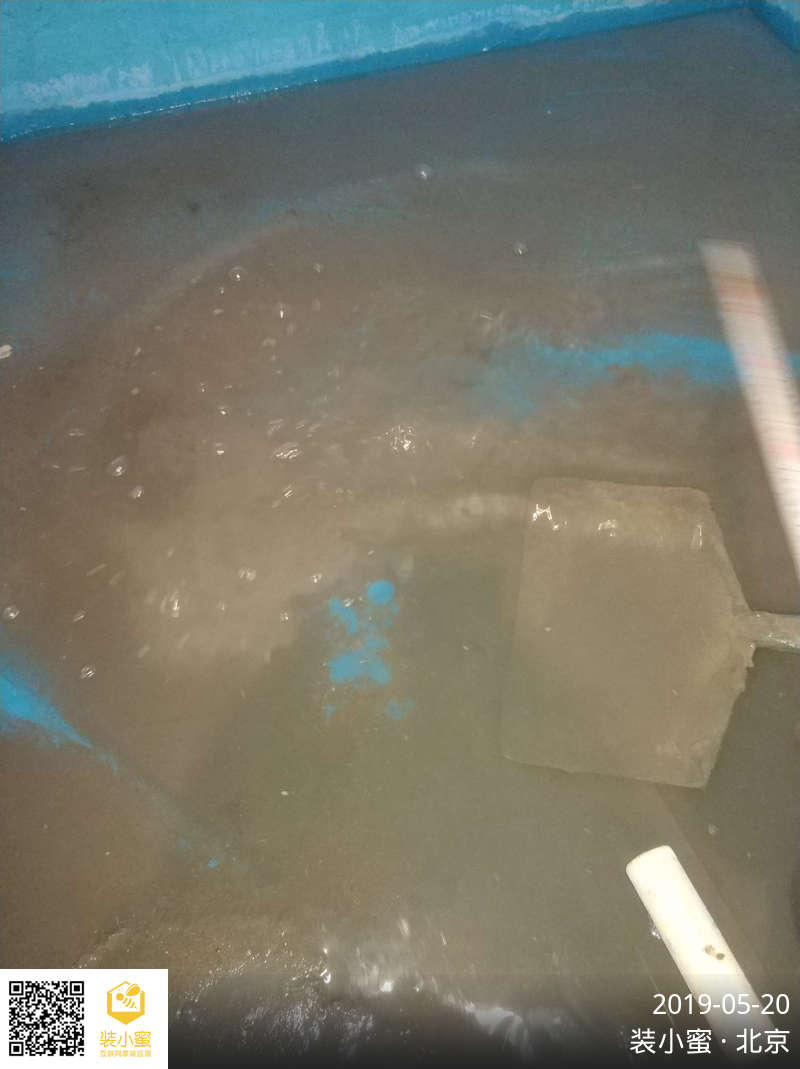

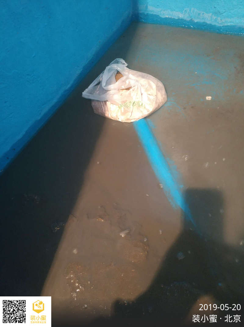

施工进度正常,瓦工正在进行中铺贴卫生间干区墙面砖,卫生间闭水实验已完成,闭水48小时,水深三公分,去楼下卫生间查看,没有发现漏水和渗水迹象,现场已拍小视频发送给客户和工长进行确认,现场以询问楼下客户在碧水过程中有没有发现有漏水迹象?楼下客户表示没有发现,从室内墙角查看,没有发现渗水迹象,防水工程合格,目前工地状况良好,照片里有楼下卫生间顶面照片,供客户查看,
