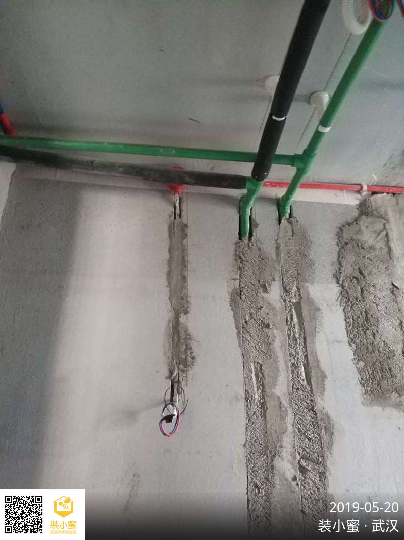

上次隐患复查:

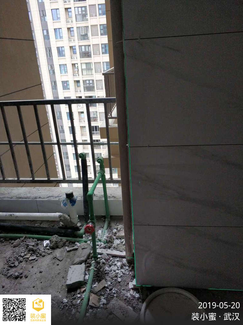

1.阳台地面空鼓1处,需整改。
2.厨房、卫生间墙面墙面空鼓,已整改。
3.冰箱插座未预留单独回路,已整改。
4.烤箱未预留插座,需加插座,已整改。
5.嵌入洗碗机下方有排水管,后期橱柜台面会加高。橱柜厂家未确定,需柜厂家现场出方案。
6.卫生间主线2.5平方,需预留4平方电线,未整改,客户认可。
7.阳台洗衣机给水管已安装。
8.前置过滤器和垃圾处理器冲突,前置过漶器需移位,已整改。
9.燃气表需燃气公司有资质的师傅移位,已移位。
10.伟星水管厂家打压测试合格。
11.卫生间暖风机和镜前灯线、次卧灯线未预留,已整改。

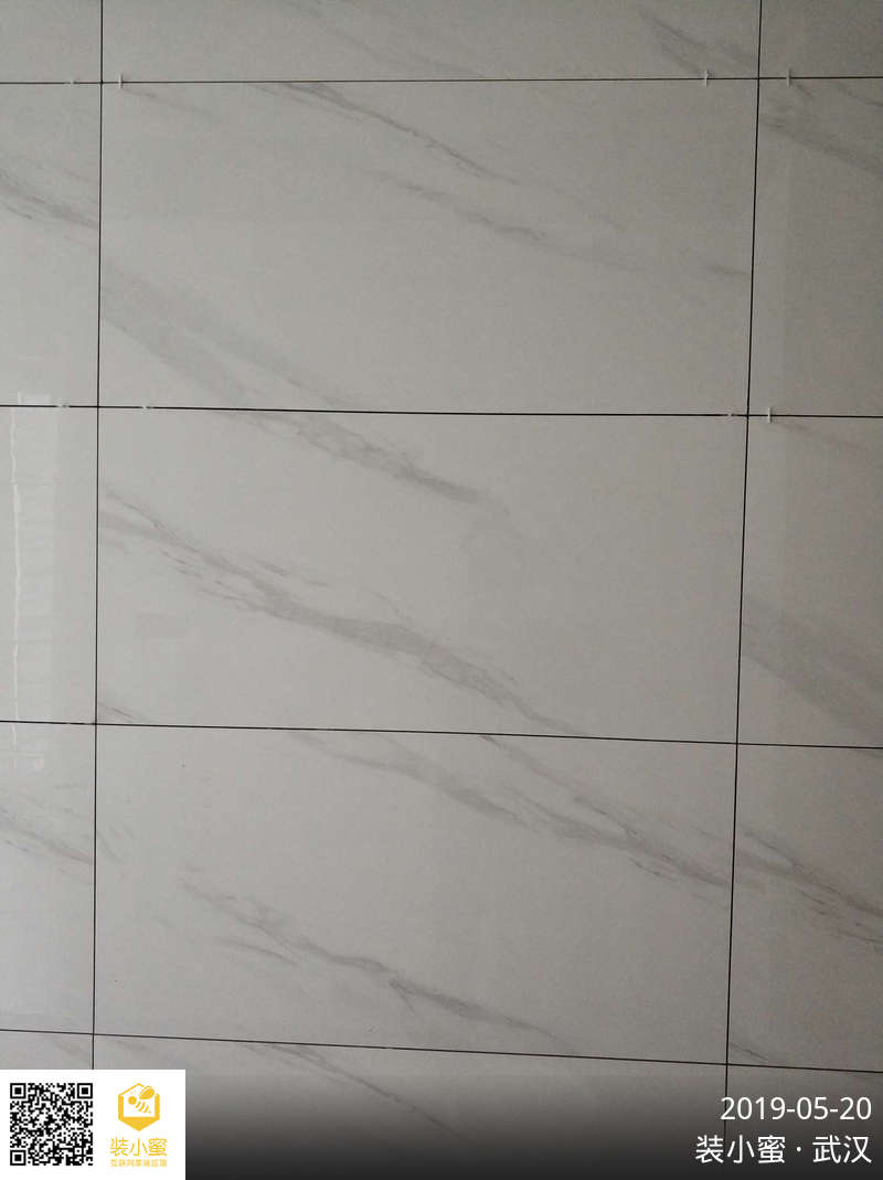

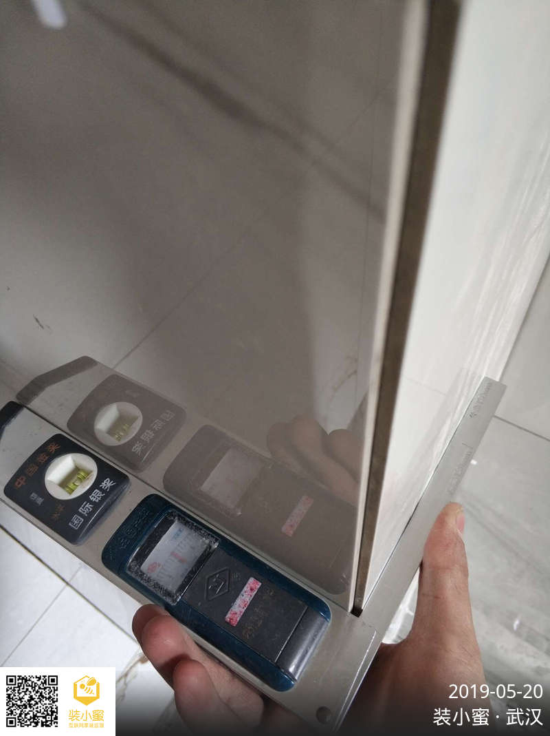

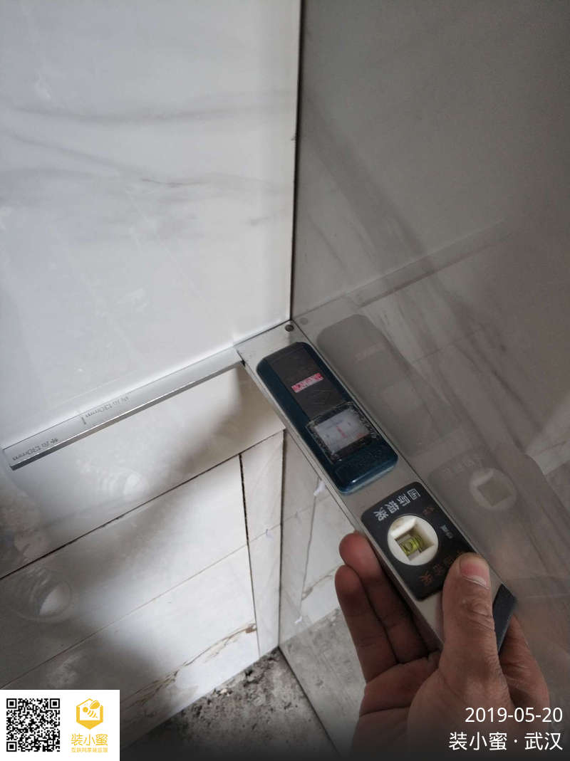

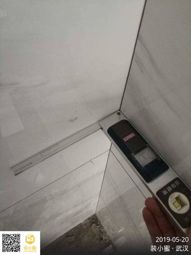

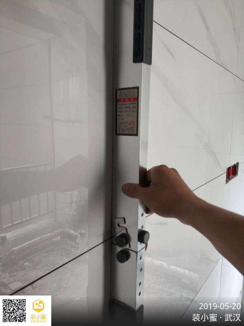

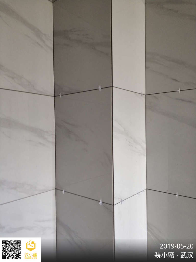

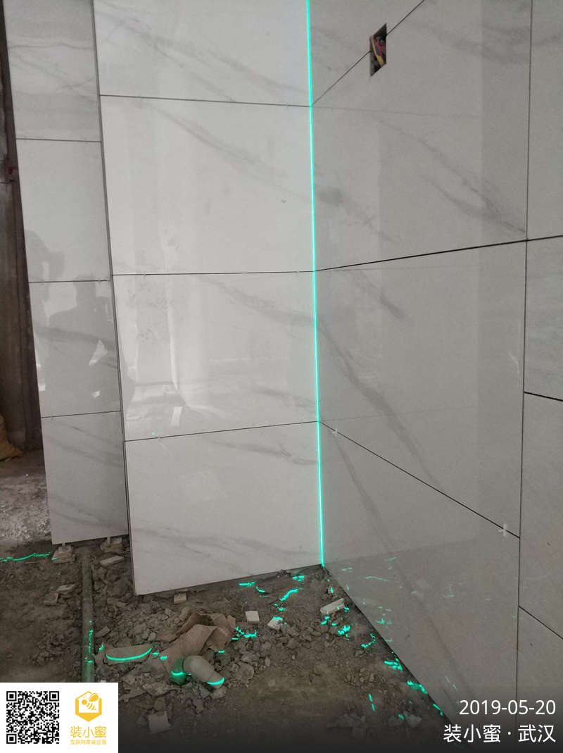

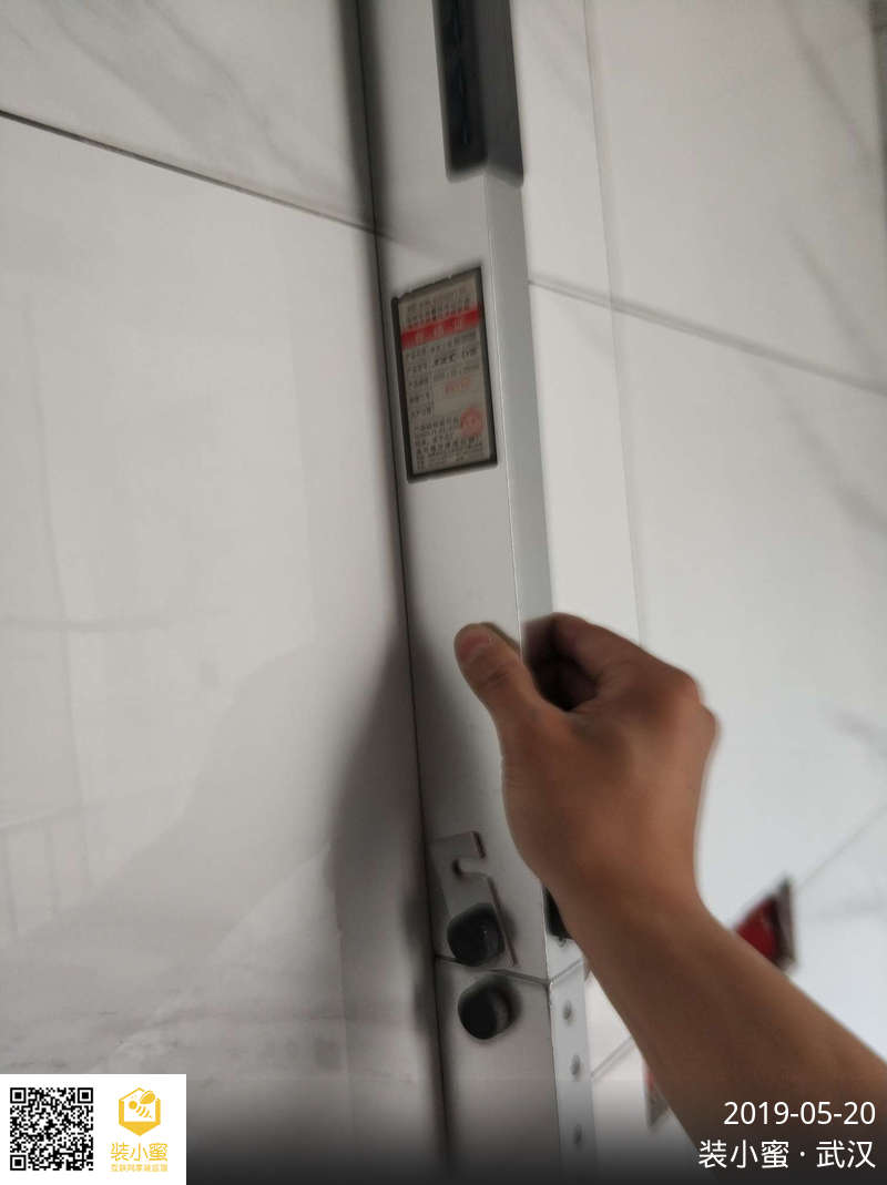

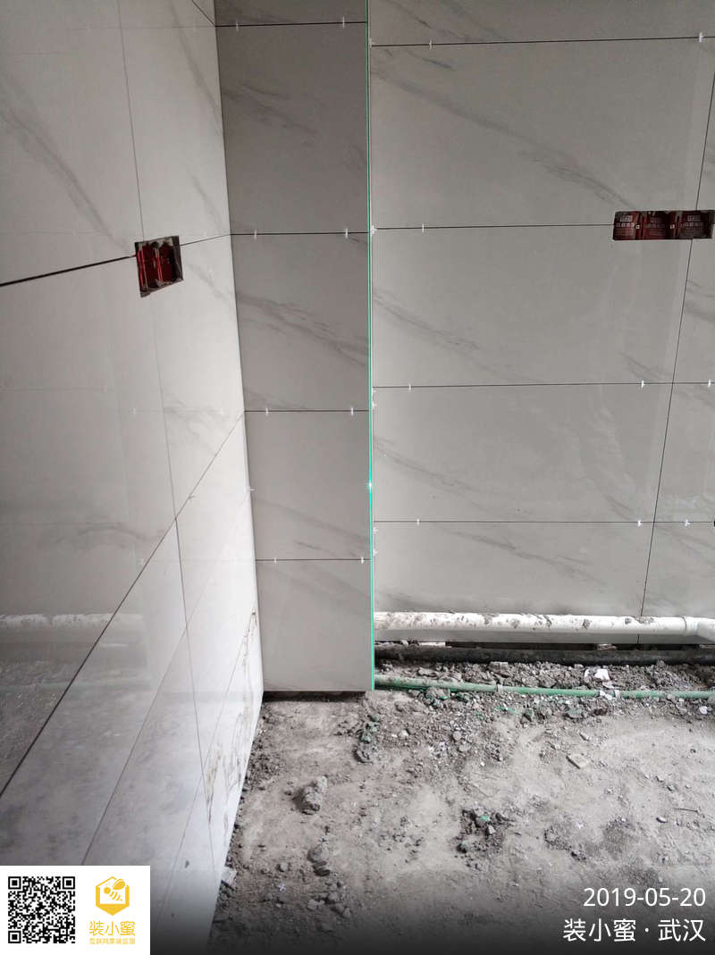

厨房墙砖平整度、垂直度、阴阳角方正度符合要求,无破损,无色差,留缝均匀,对缝整齐,无空鼓。

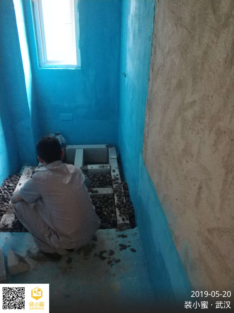

工人离场需关闭水阀和总空开,陶粒回填砌400×400mm田字格。陶粒填充,面层铺钢筋网。

填充层施工与材料使用符合要求

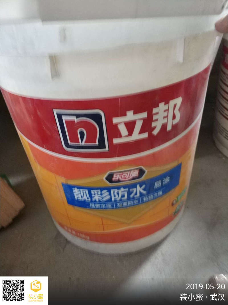

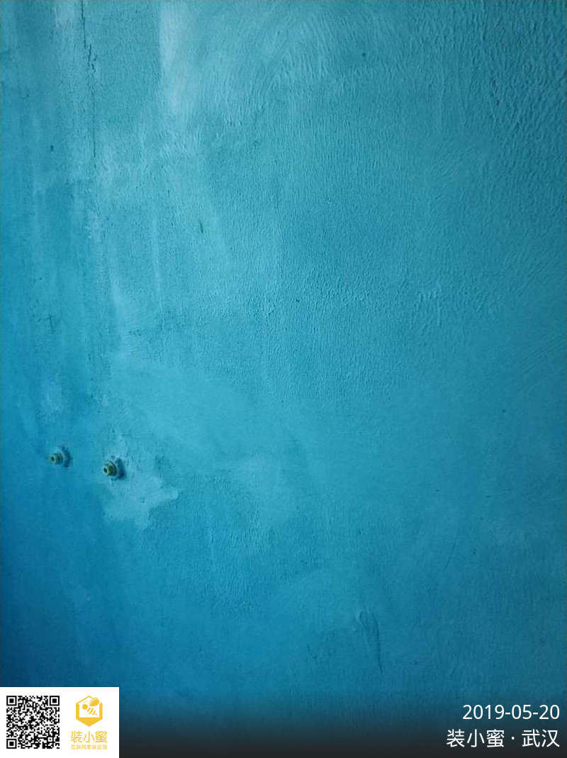

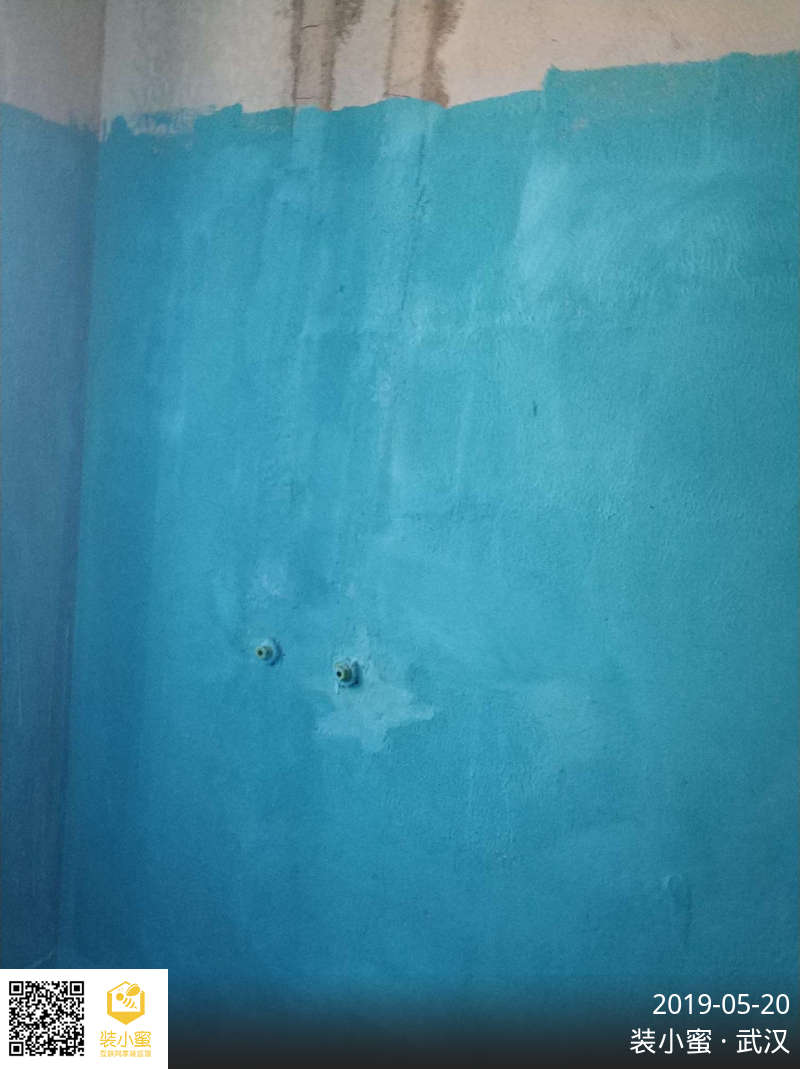

墙面干区防水层施工区域符合要求

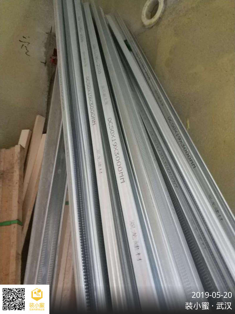

轻钢龙骨
防水涂料

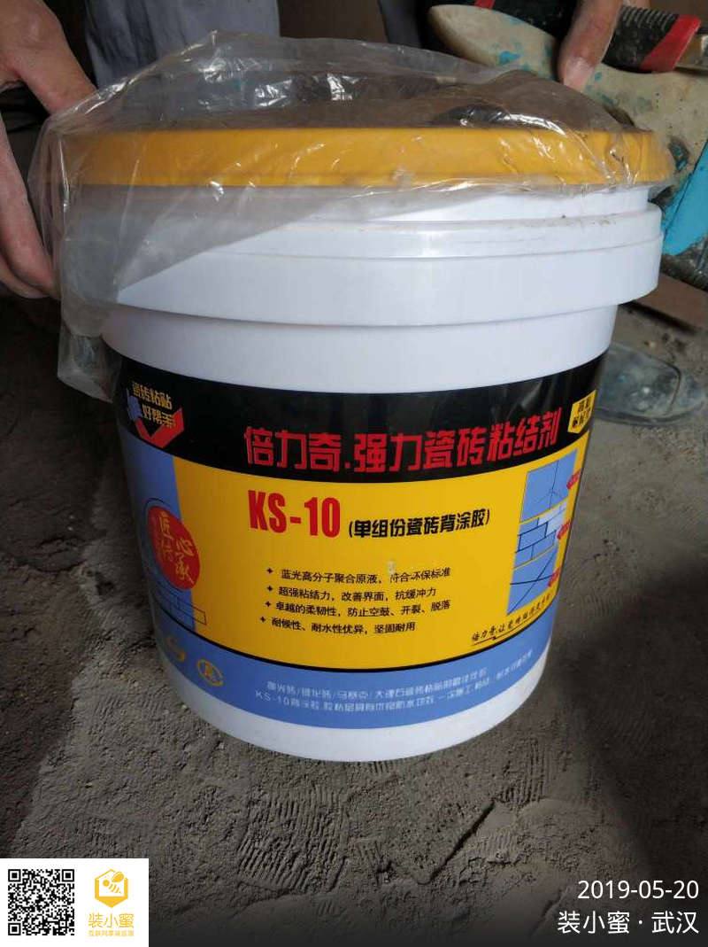

瓷砖粘结剂
