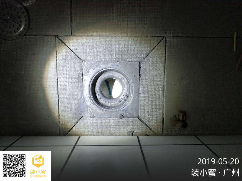

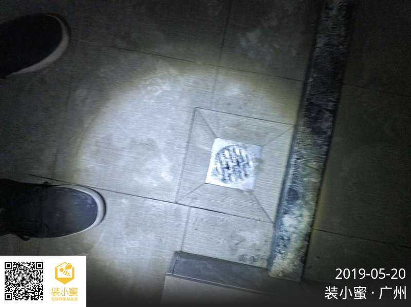

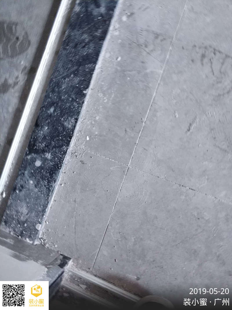

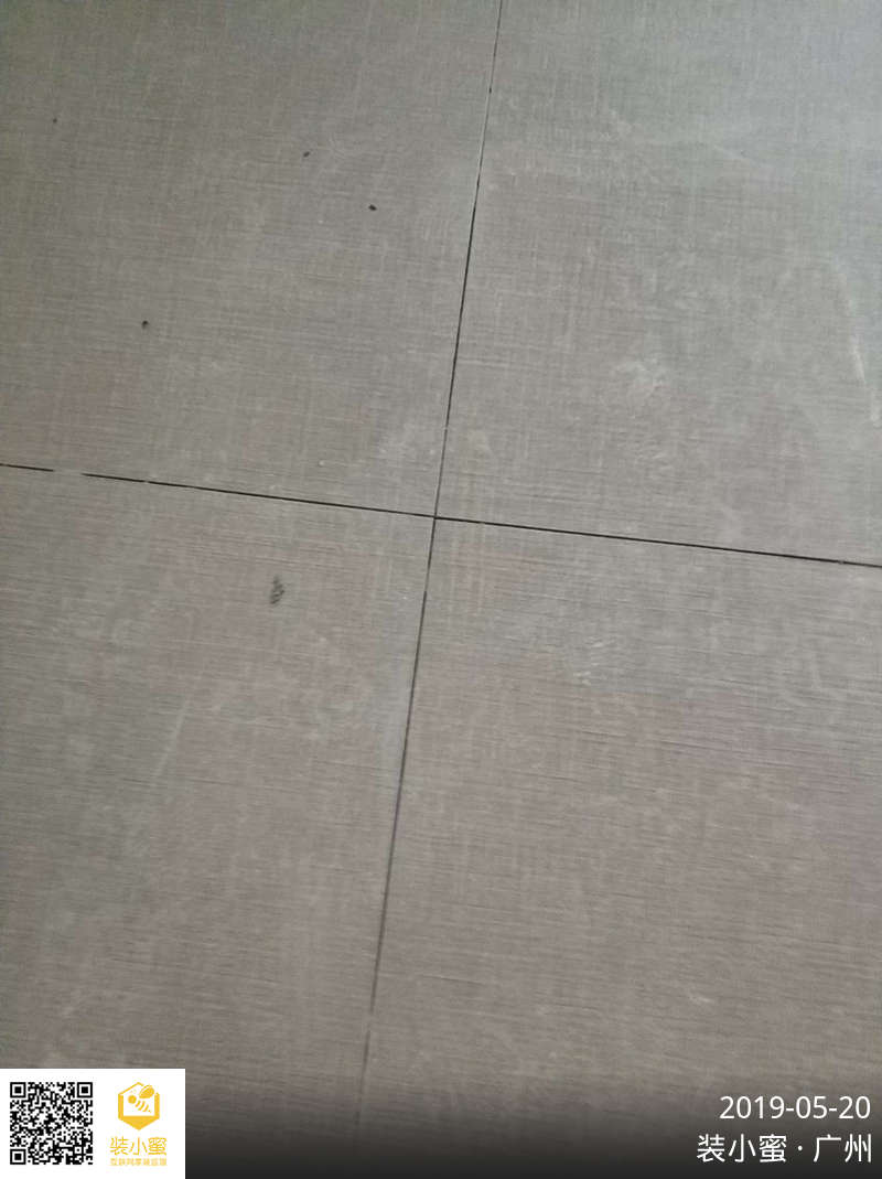

1 厨房、阳台、卫生间墙砖各有一块空鼓,师傅已开始处理。

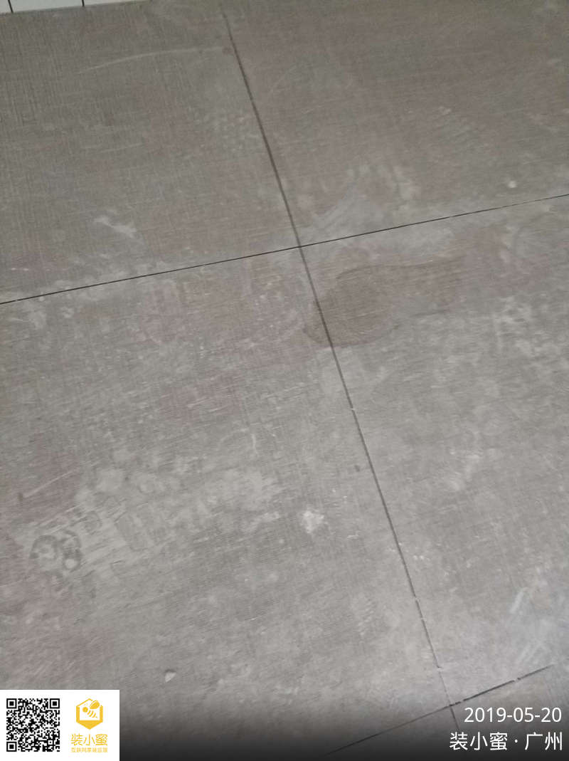

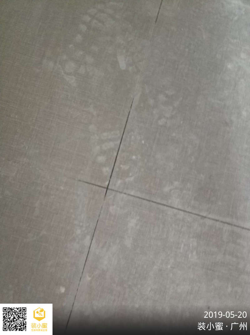

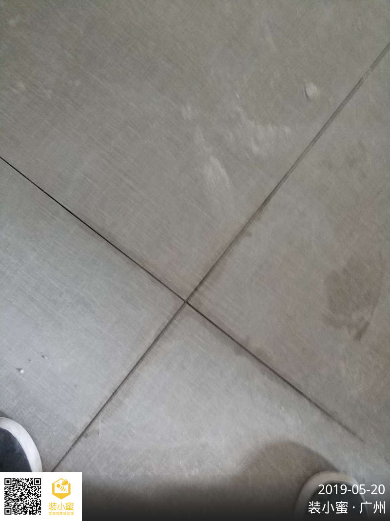

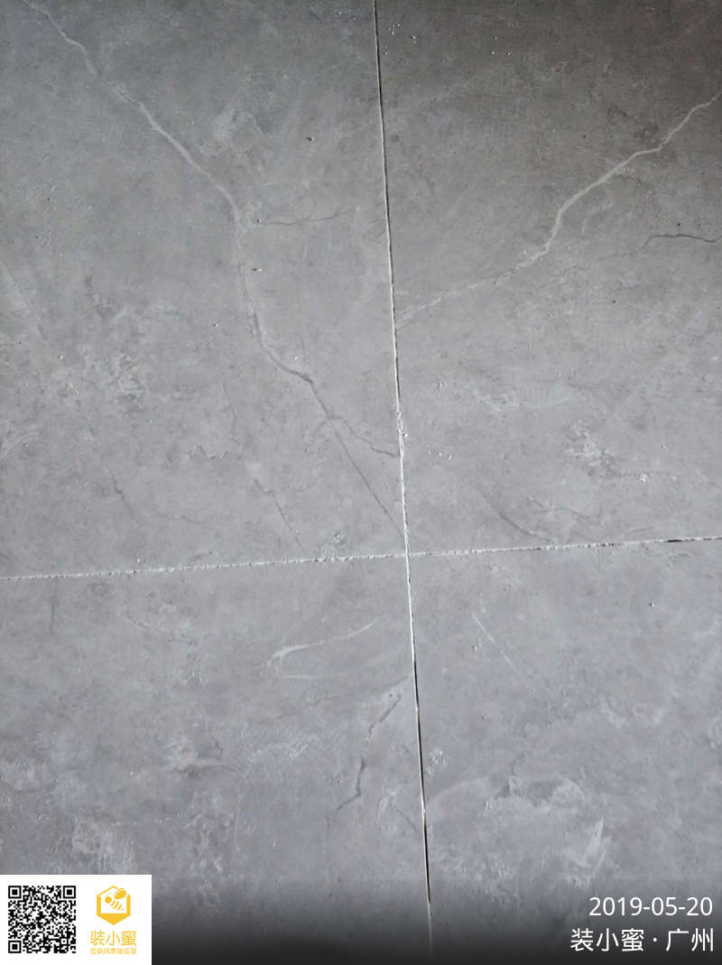

2 大厅与通道有部分地砖边角空鼓,师傅已灌浆处理,下次再复检
