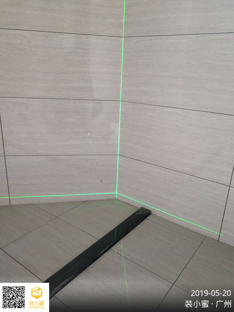

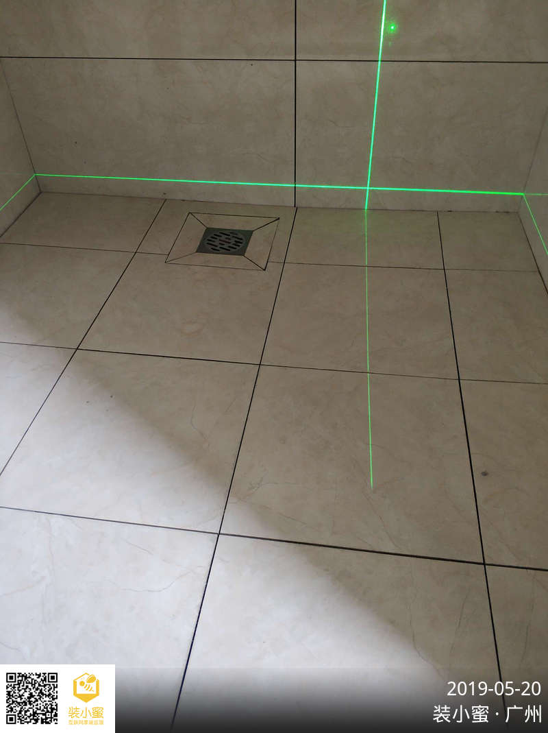

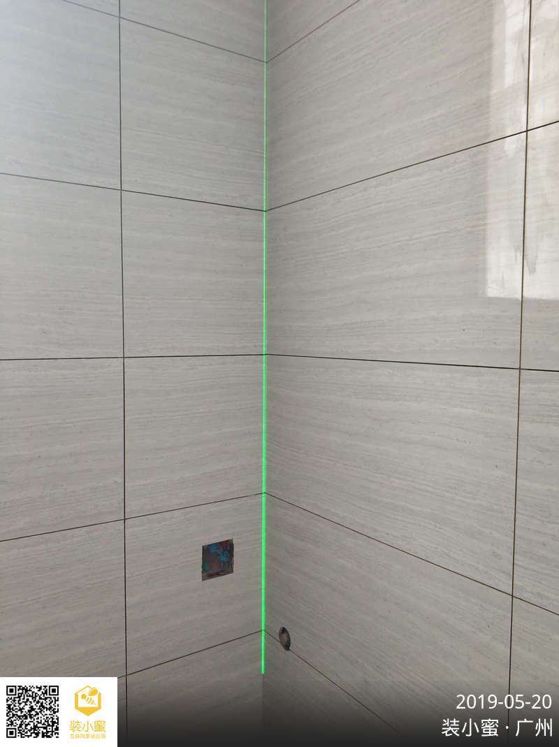

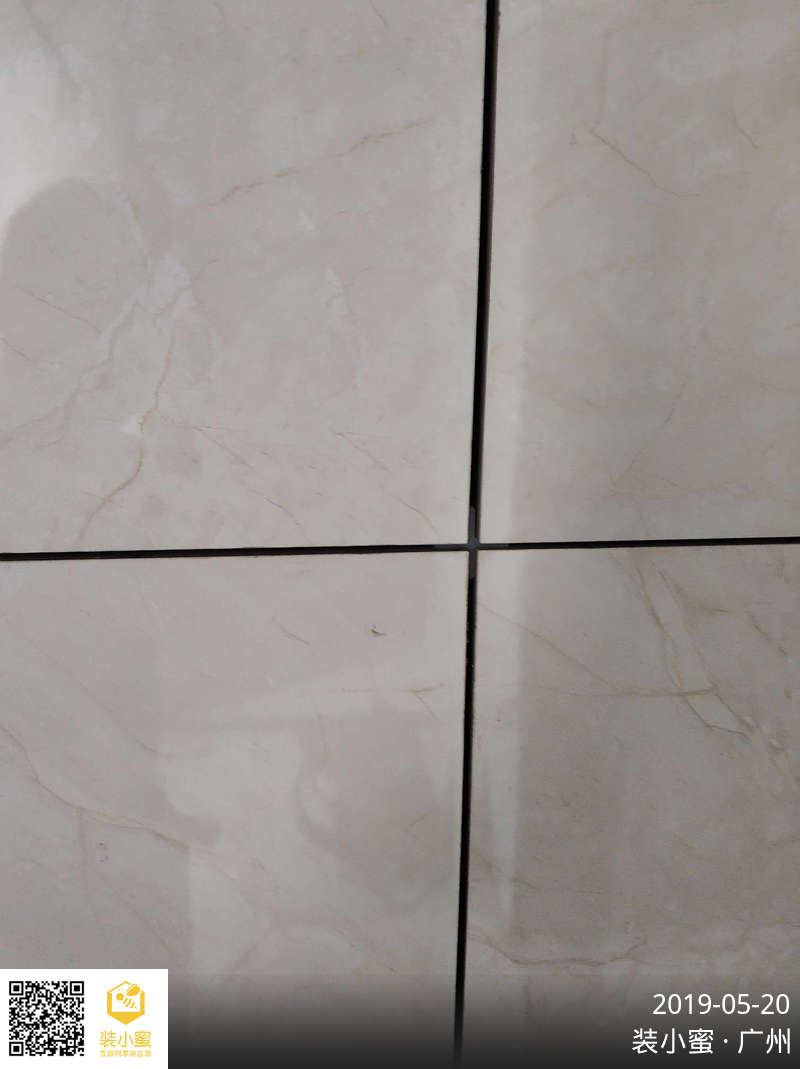

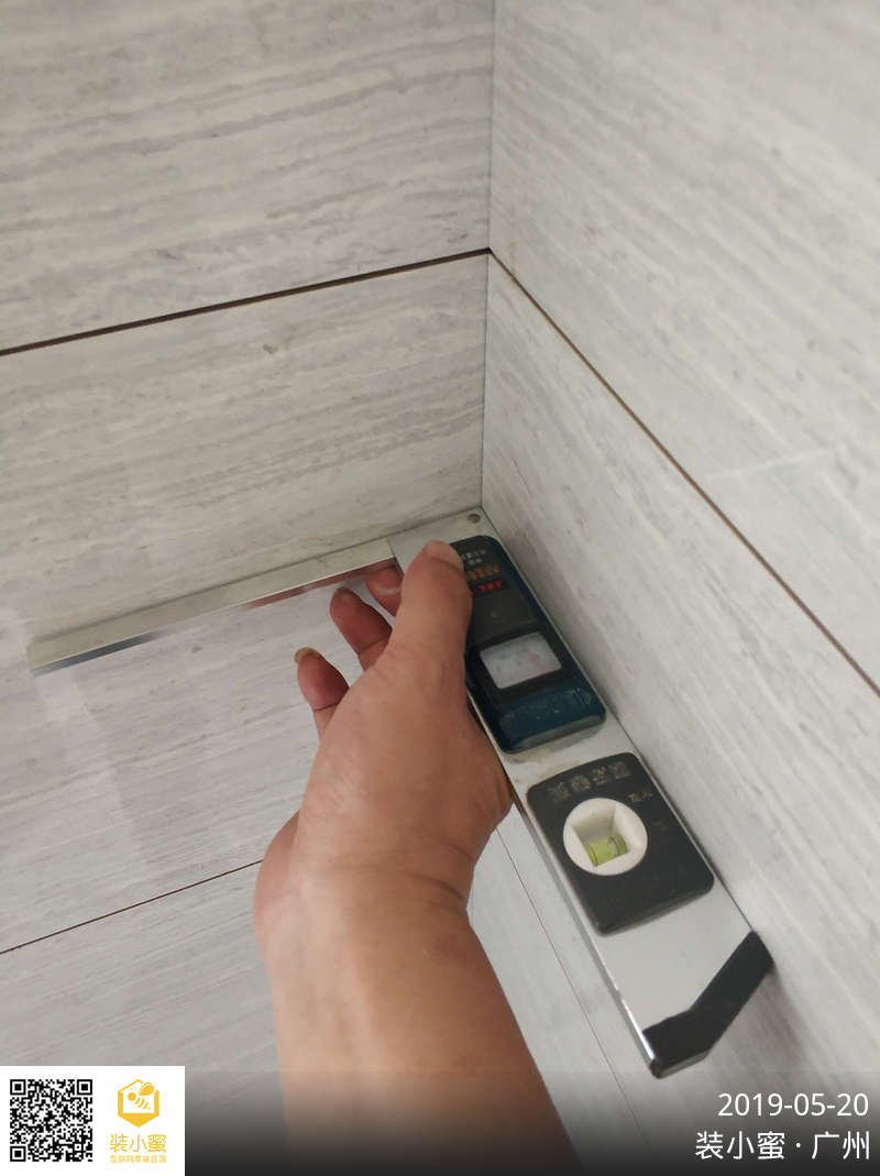

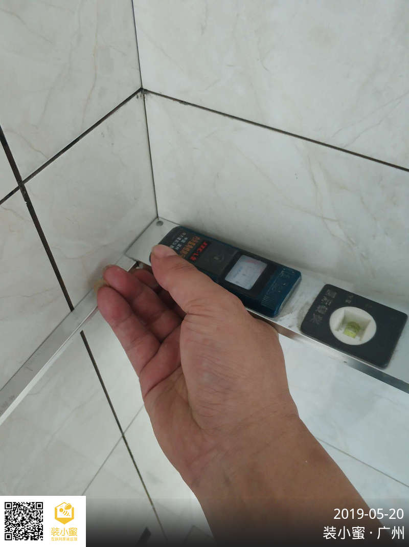

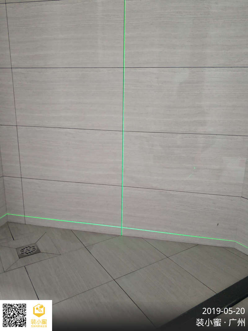

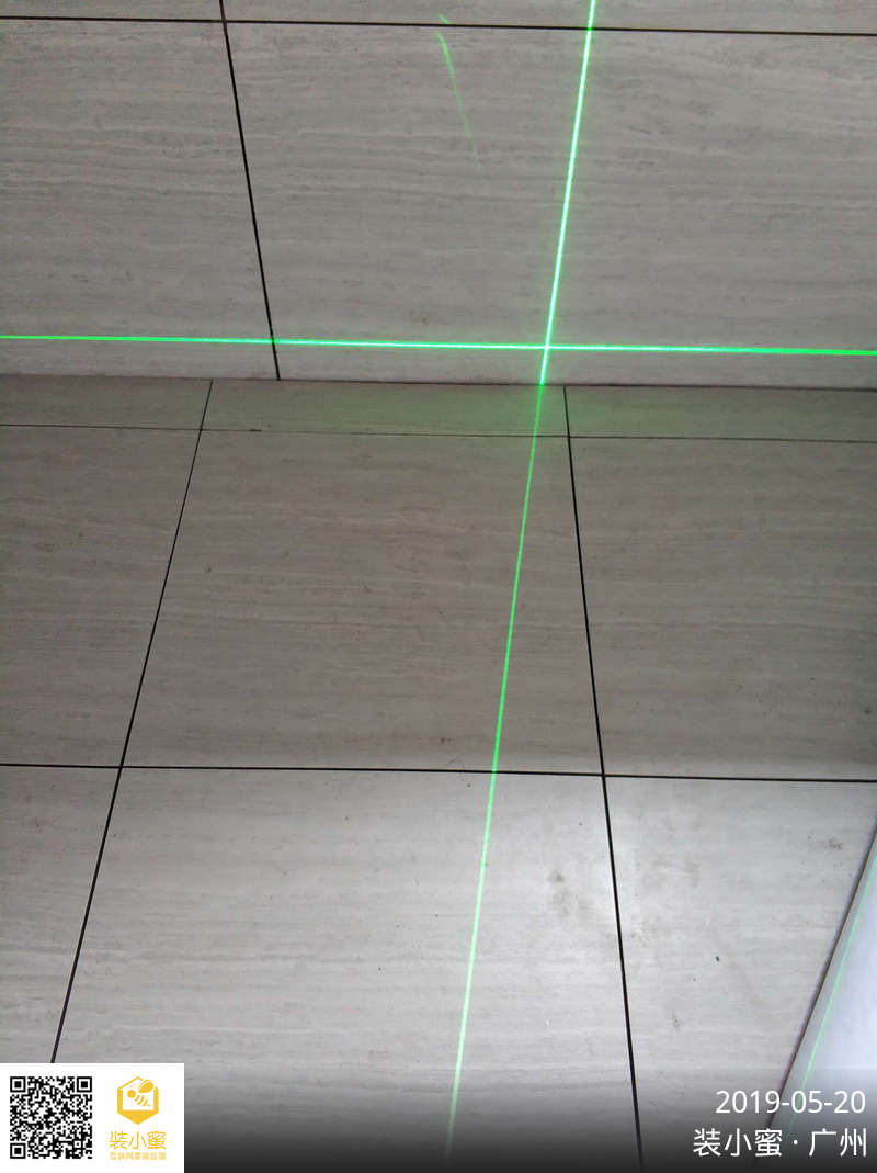

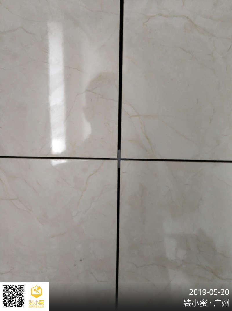

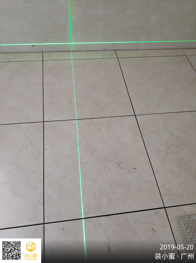

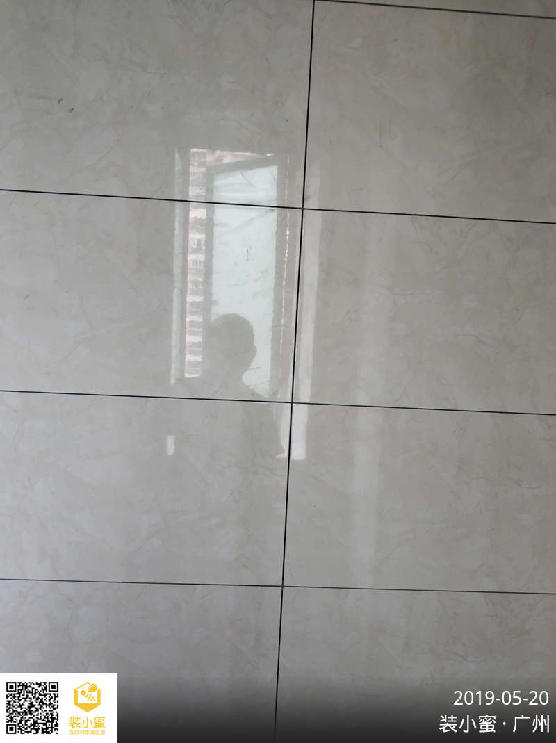

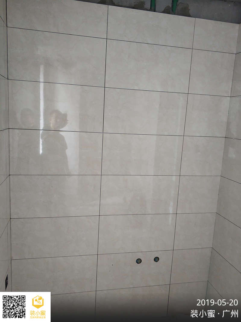

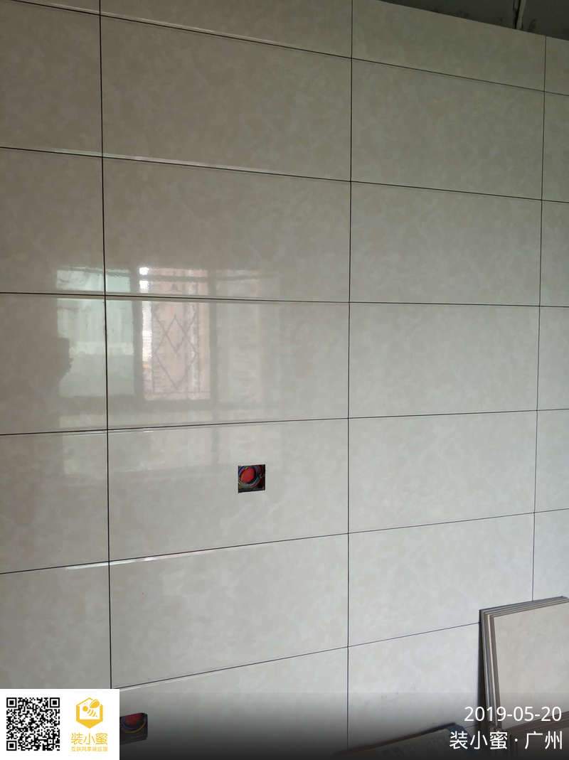

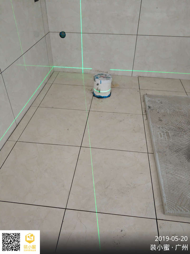

施工进度正常,厨房阳台墙砖铺贴中。

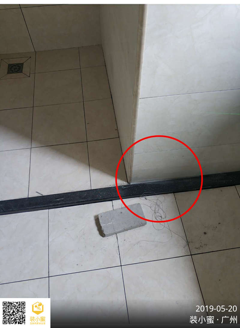

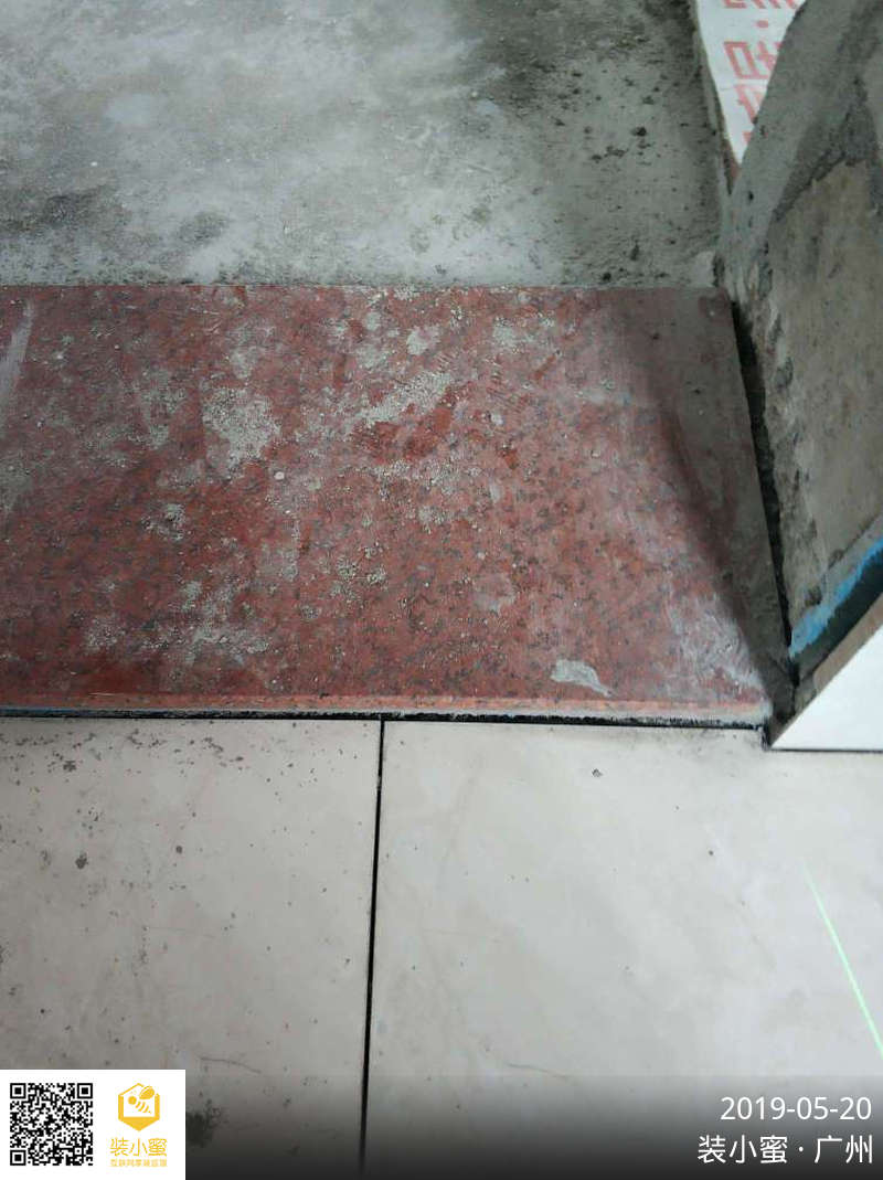

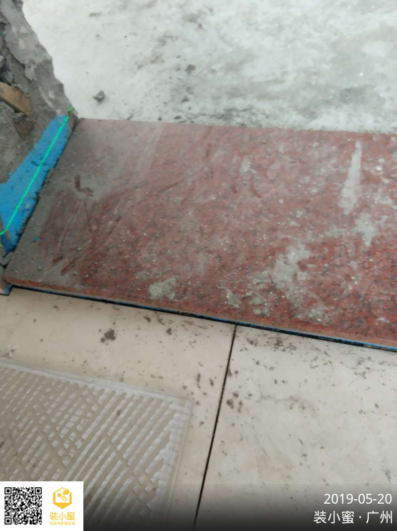

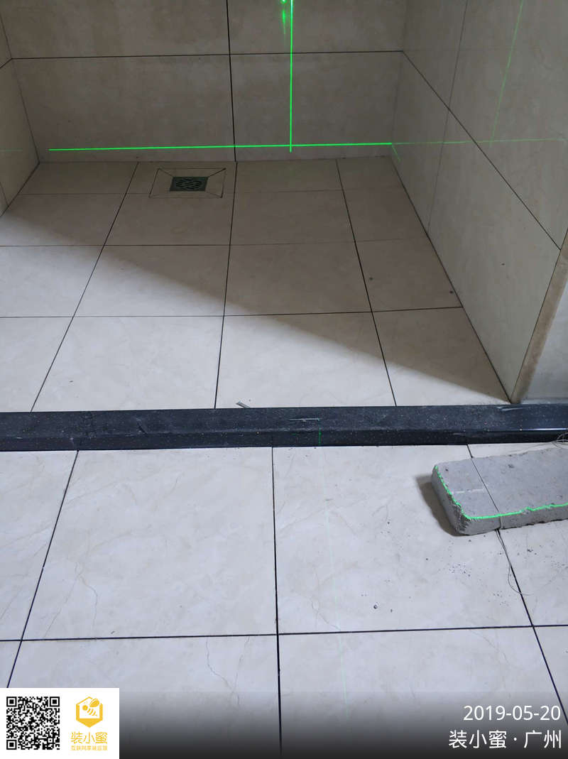

1,卫生间门槛石与卫生间地面高2公分,需客户确认。

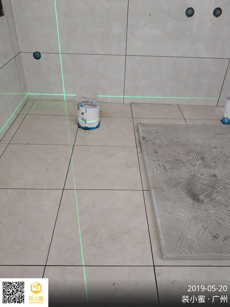

2,阳台地面应进行闭水,楼下检查后施工。
建议油工进场施工。
——来自装小蜜监理 杨勇

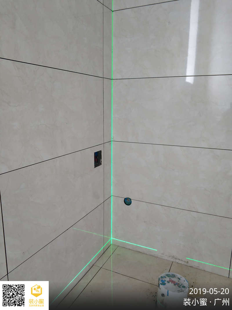

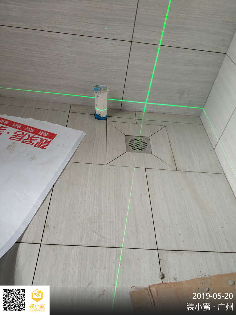

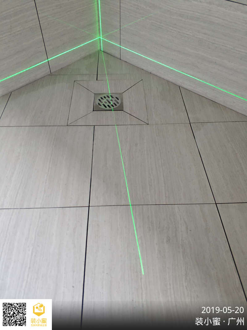

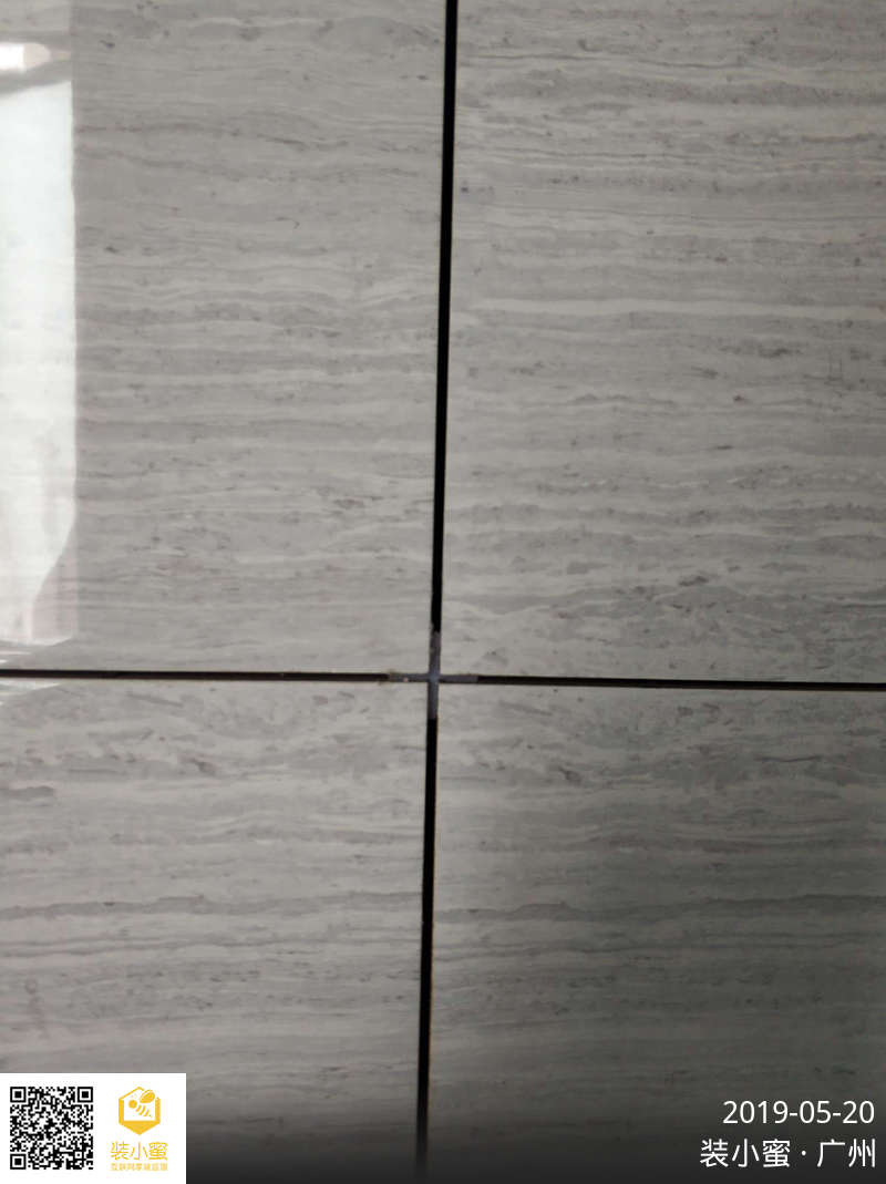

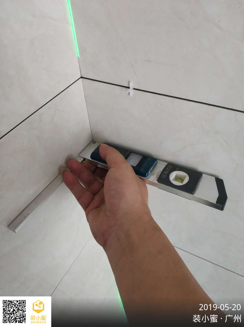

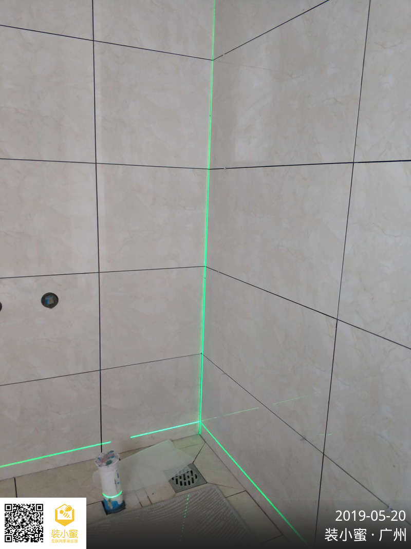

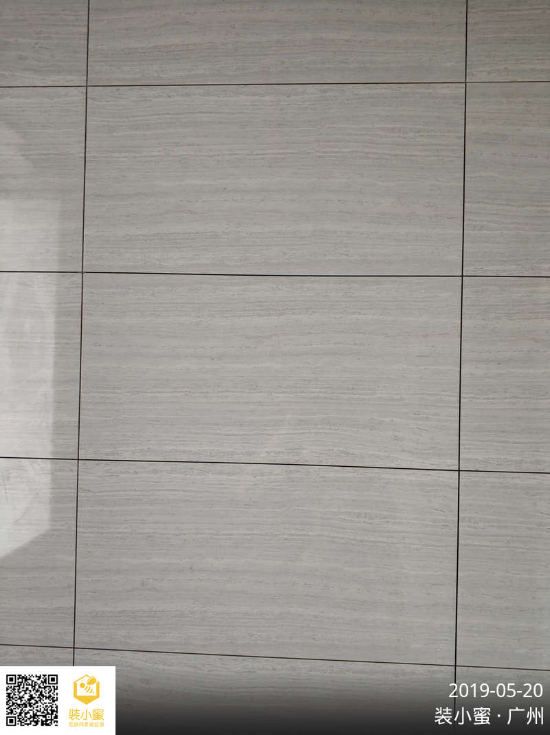

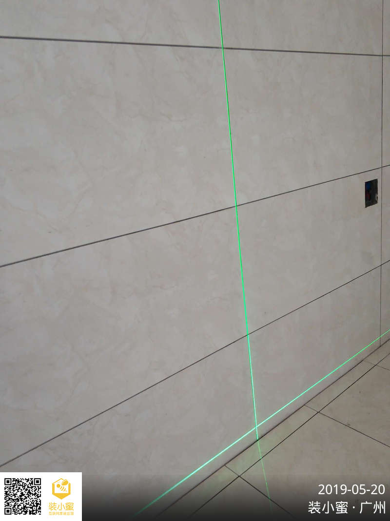

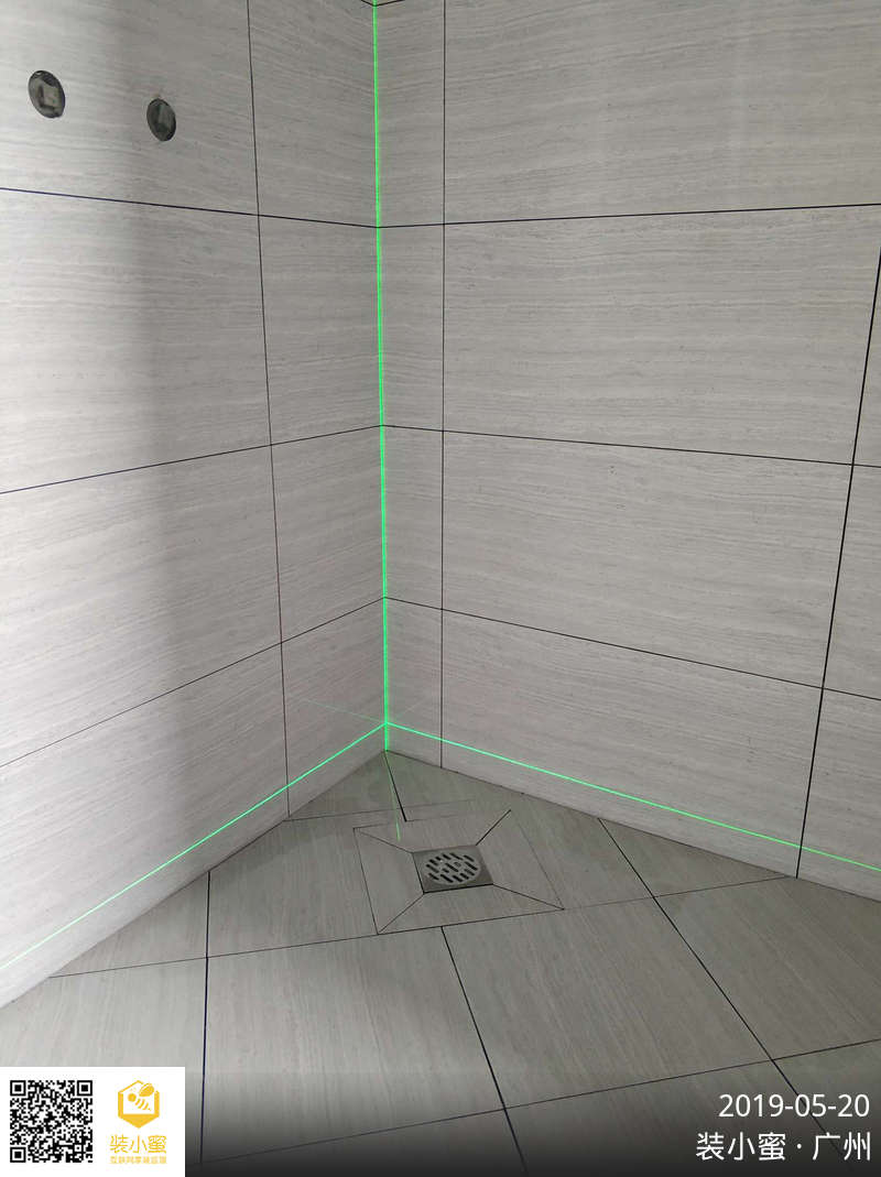

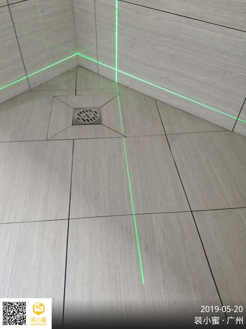

符合标准:10项

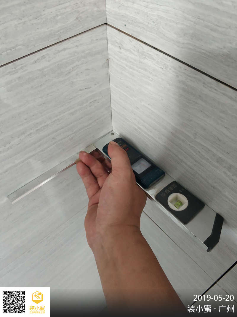

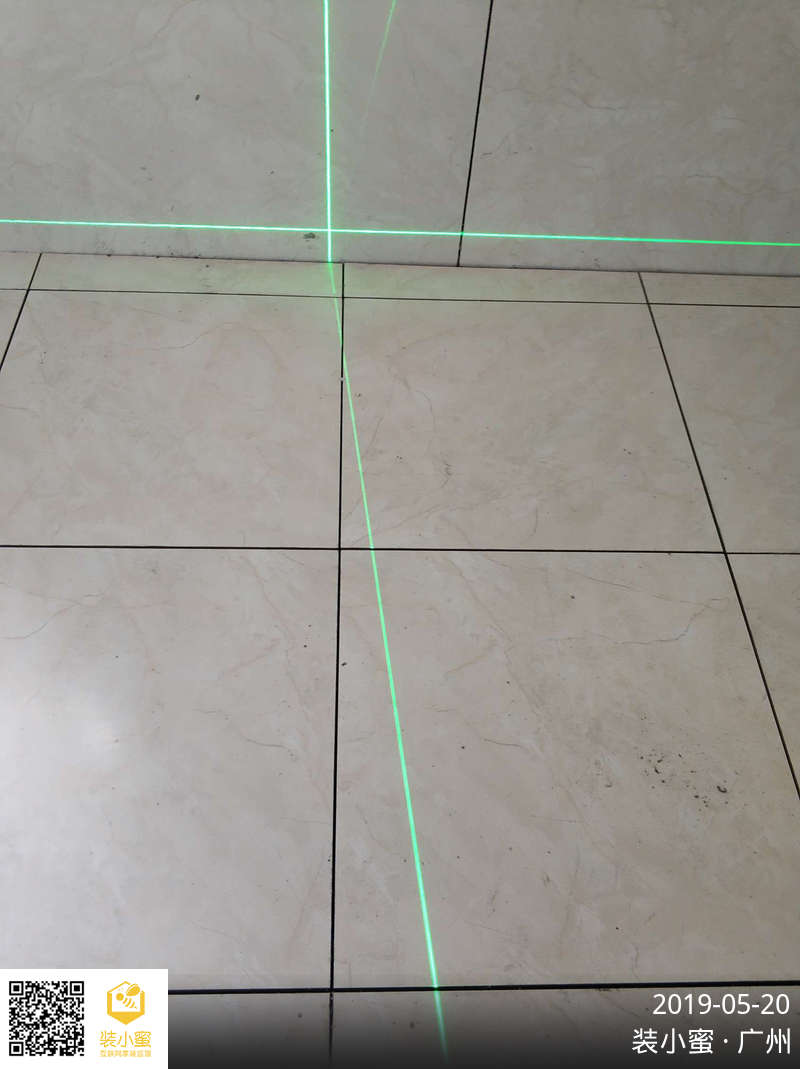

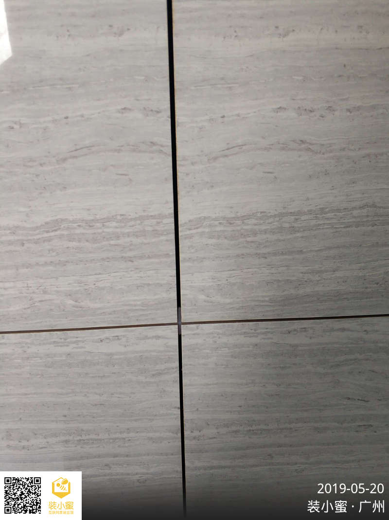

地面砖(石)铺贴平整,符合要求
湿区地面砖坡度符合要求
卫生间干区地面砖坡度符合要求
淋浴房挡水条与安装符合要求
门槛石与安装符合要求
