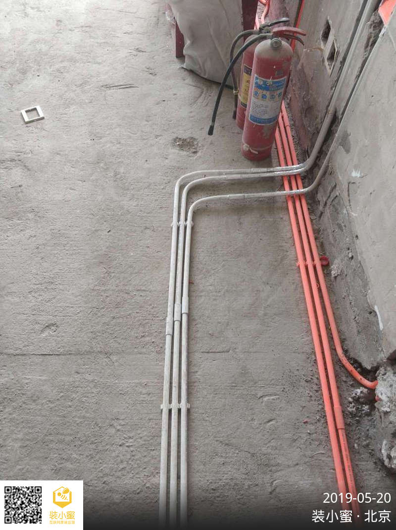

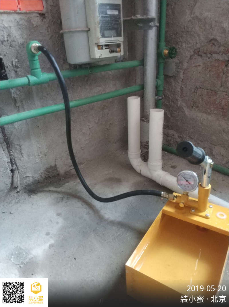

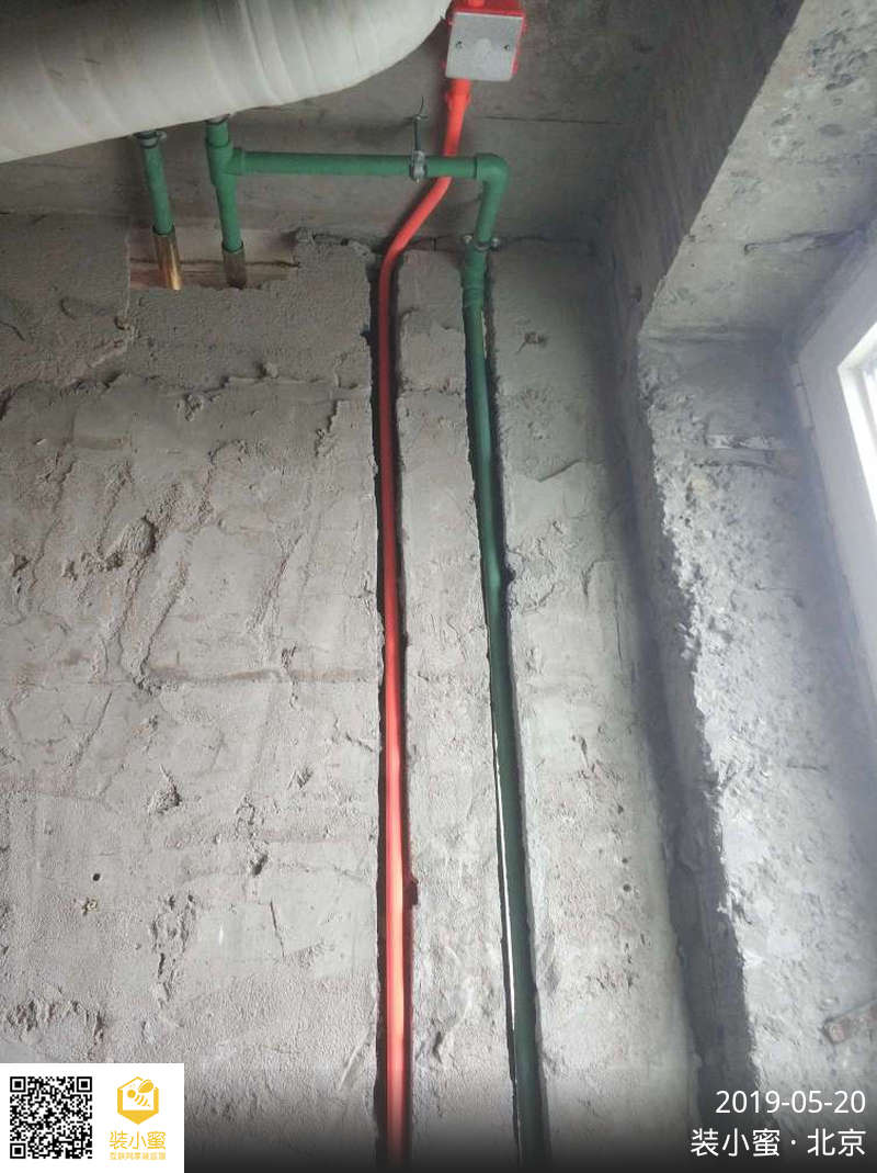

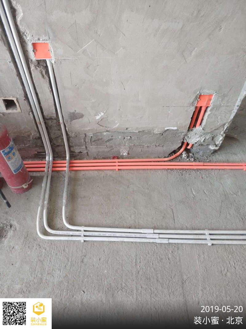

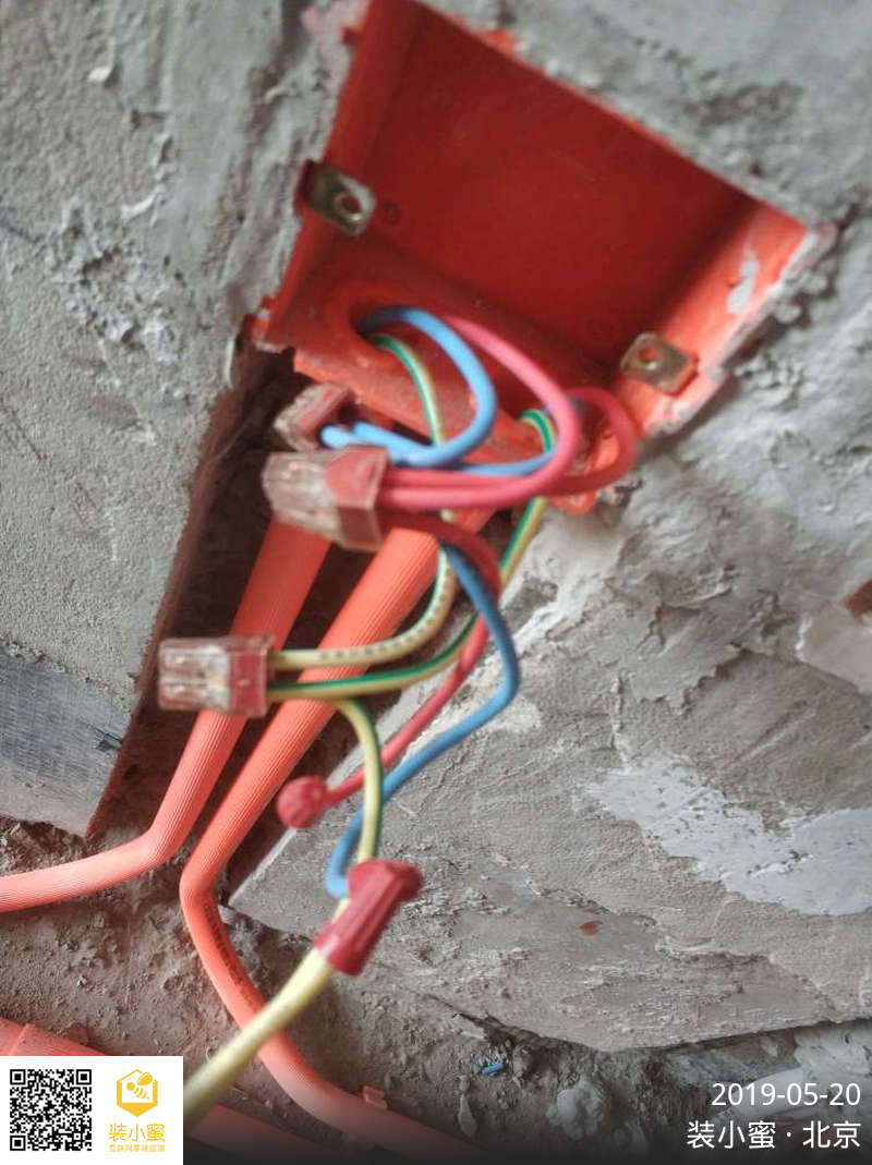

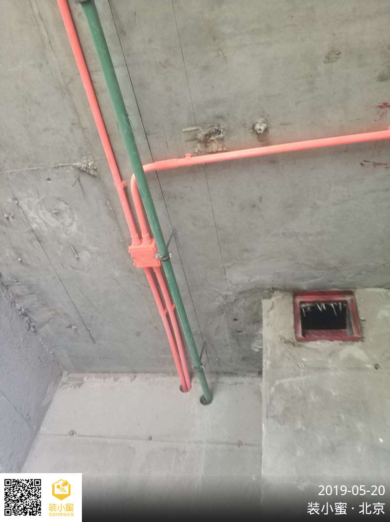

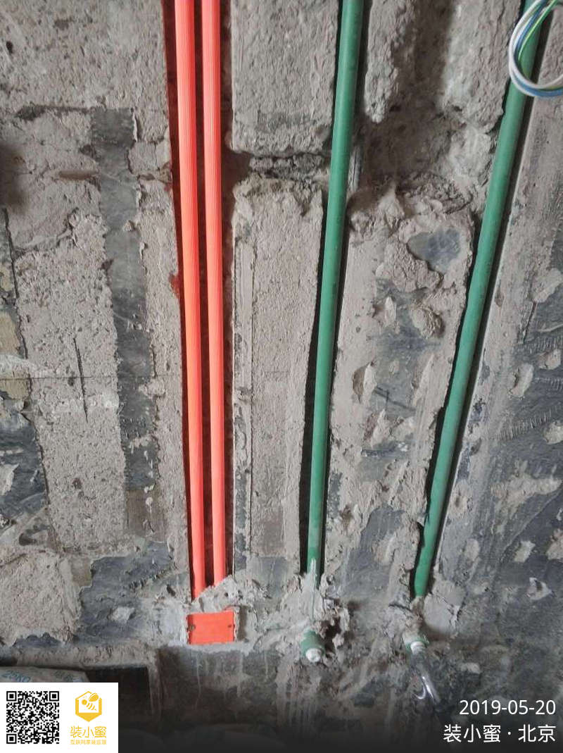

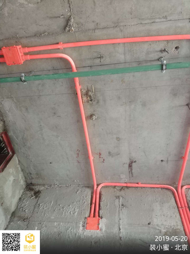

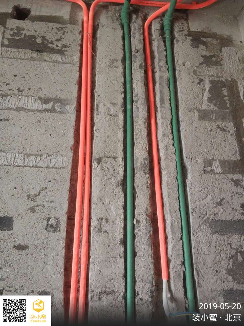

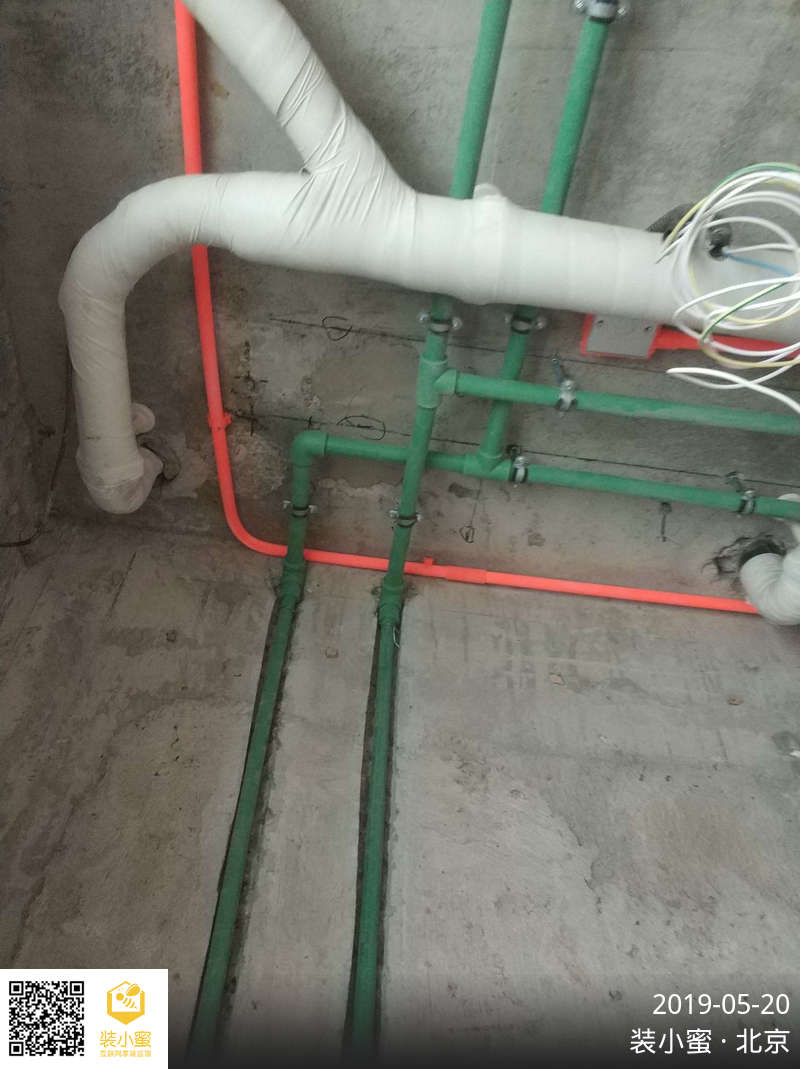

施工进度正常,水电已改造完成,水电经检查情况如下,全屋水电以顺墙走向方式进行改造,没有发现绕线迹象,电上水下左热右冷,符合要求,厨房卫生间顶面水管管卡间距符合,厨房,卫生间,空调,采用四平方电线,普通插座,冰箱,灯头线采用2.5平方线,符合用线要求,分色正确,强弱电交叉处已用锡箔纸处理强弱电间距大小符合,整体水电符合施工要求合格,水路打压,(0.6Mpa一0.8Mpa)半小时无掉压,打压工程合格,但局部有一些小问题,以现场告知客户,工长,和工人,所有问题全部现场整改,问题情况如下,

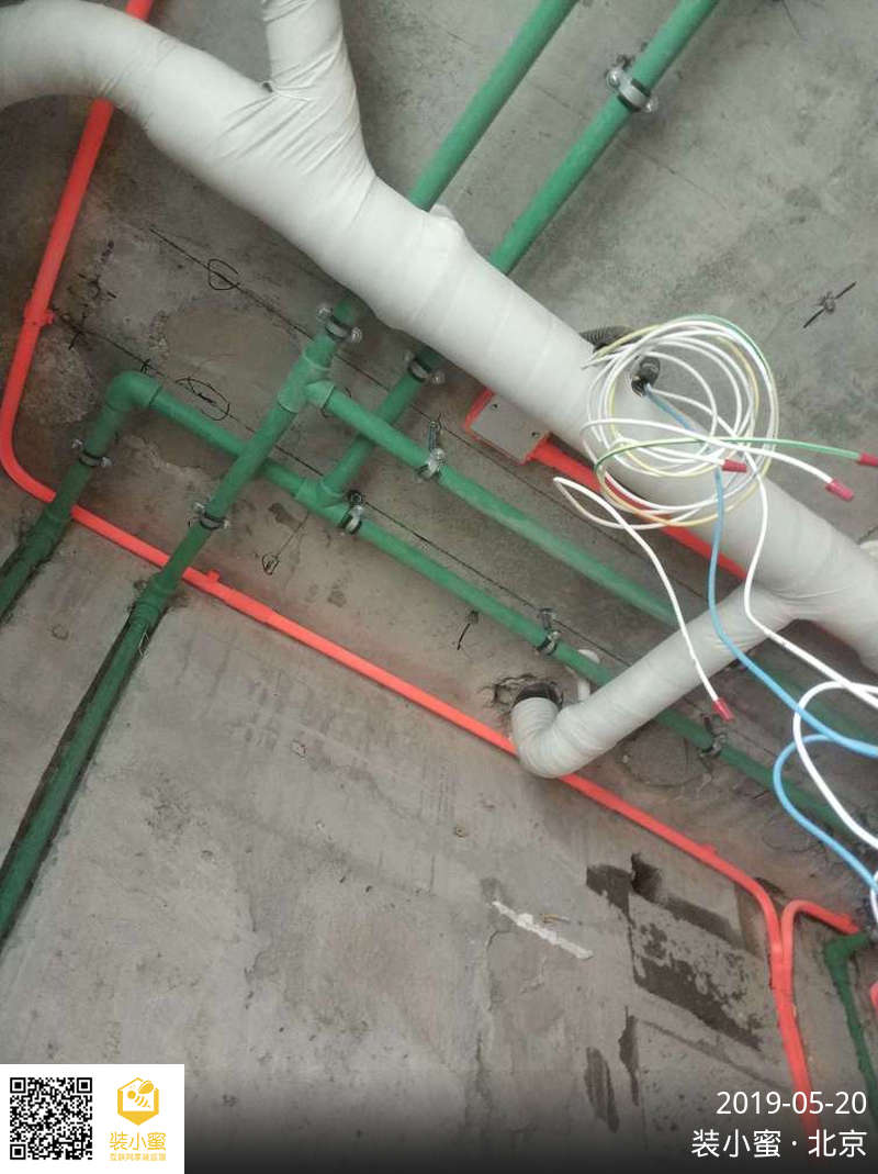

①,厨房顶面灯头线需要套软管保护

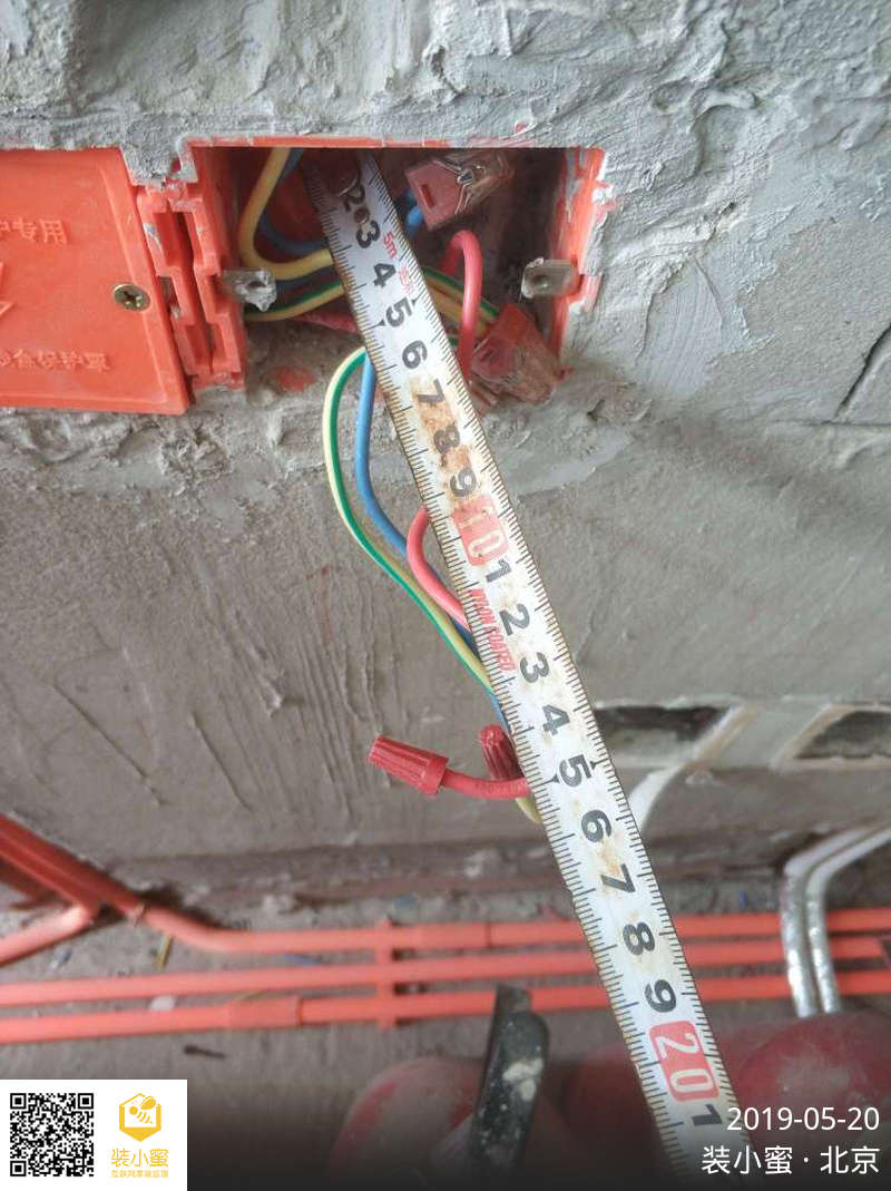

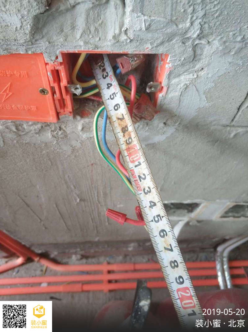

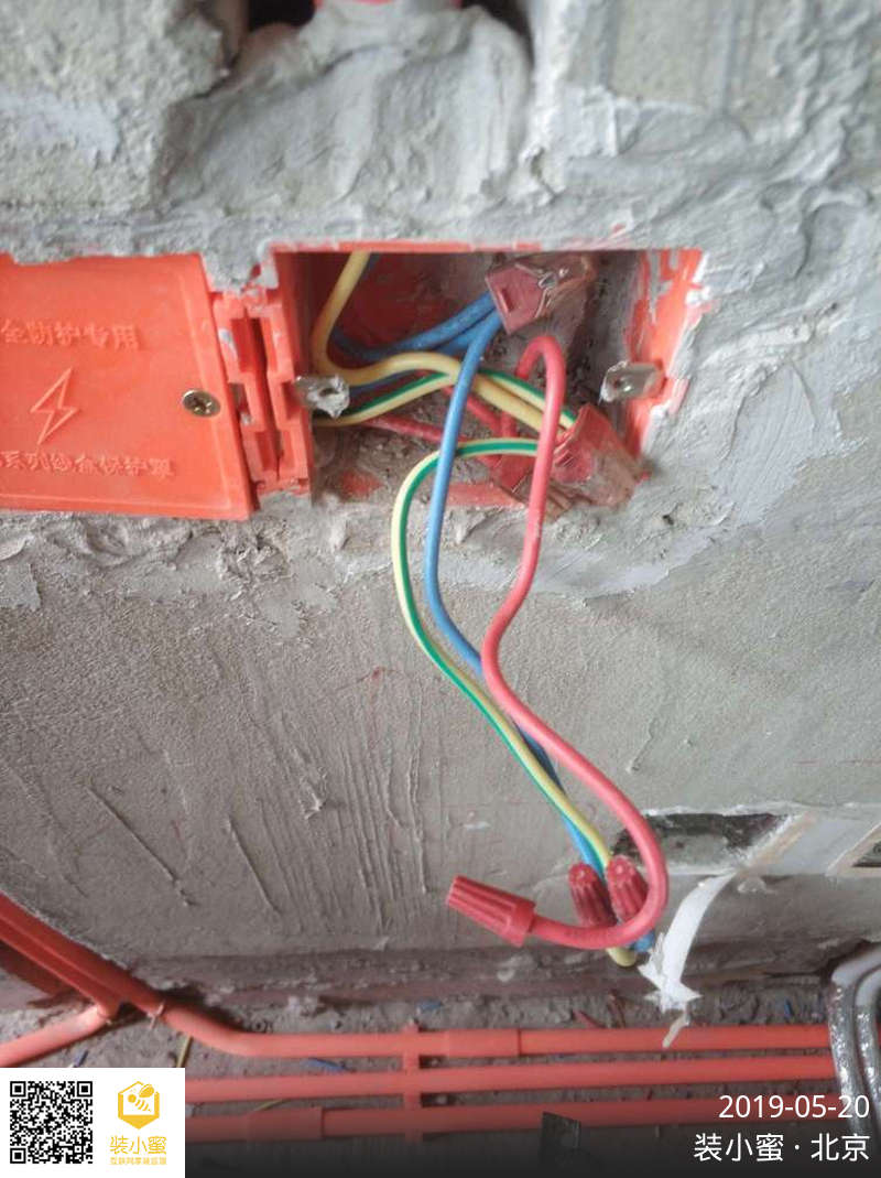

②,厨房操作台上方插座有两米左右绕线,

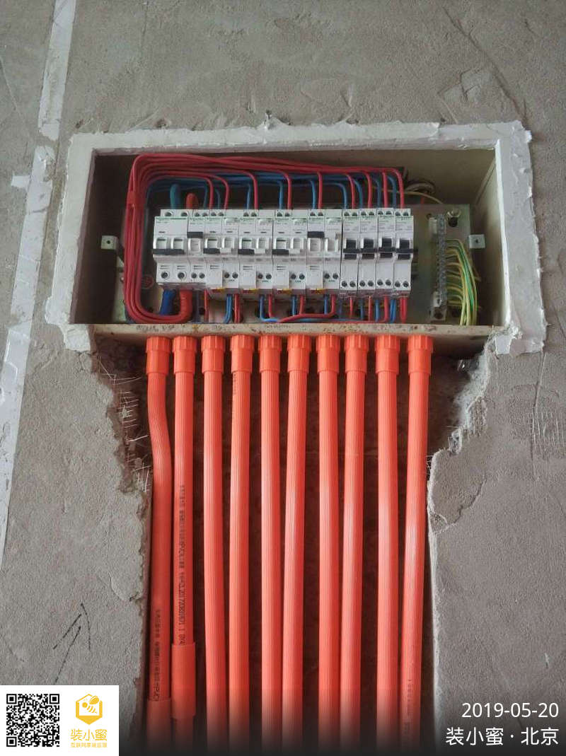

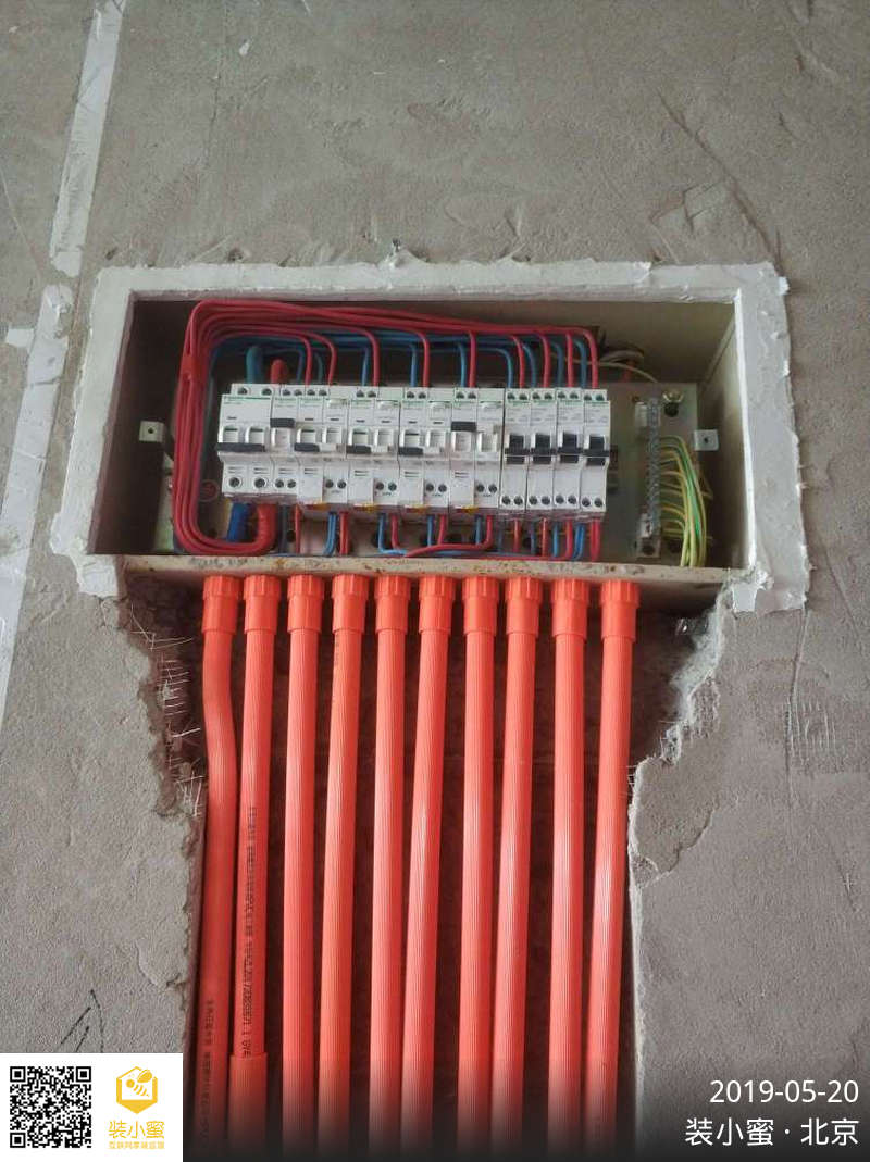

③,弱电箱,强弱电间距不够,

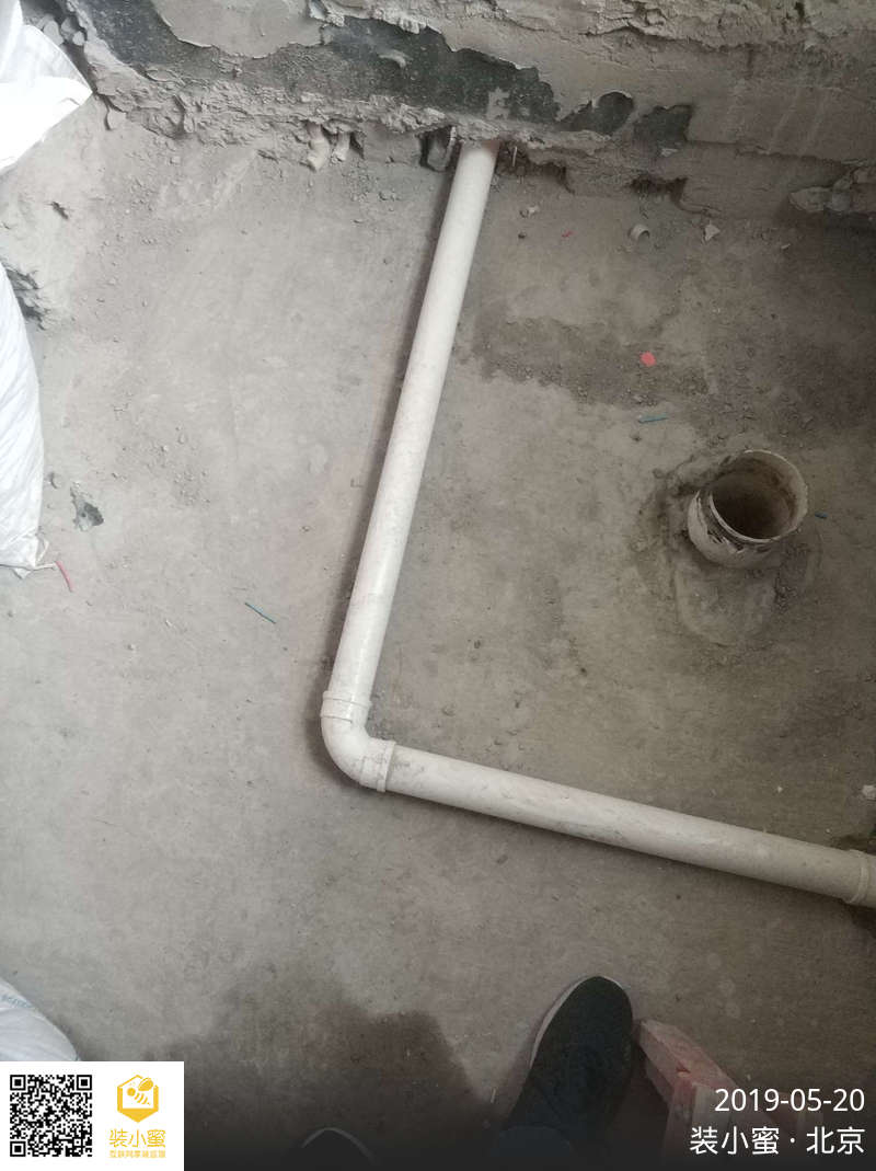

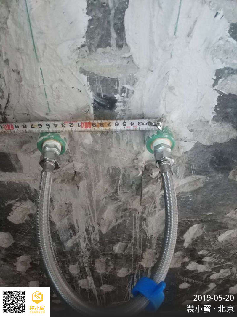

④,厨房燃气热水器出水口不平整
⑤,卫生间地漏处需要涂刷,堵漏灵处理

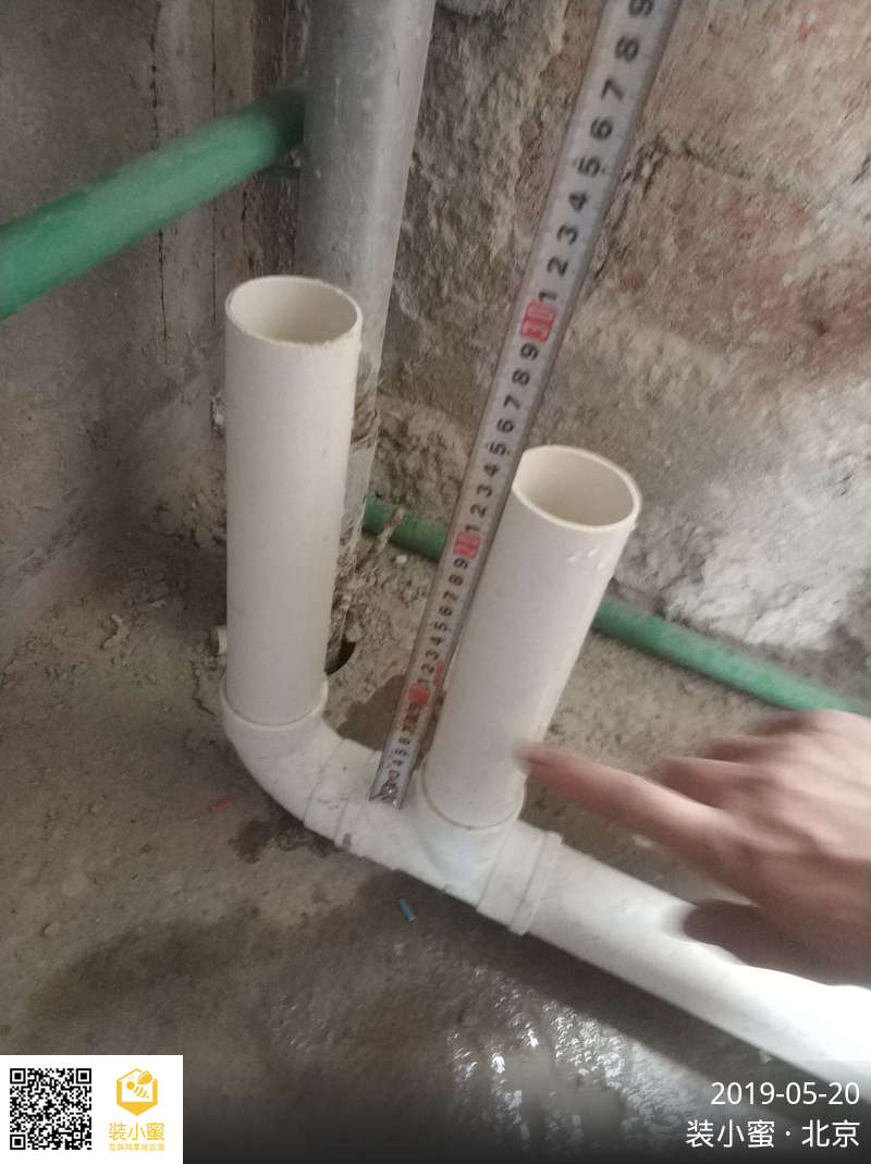

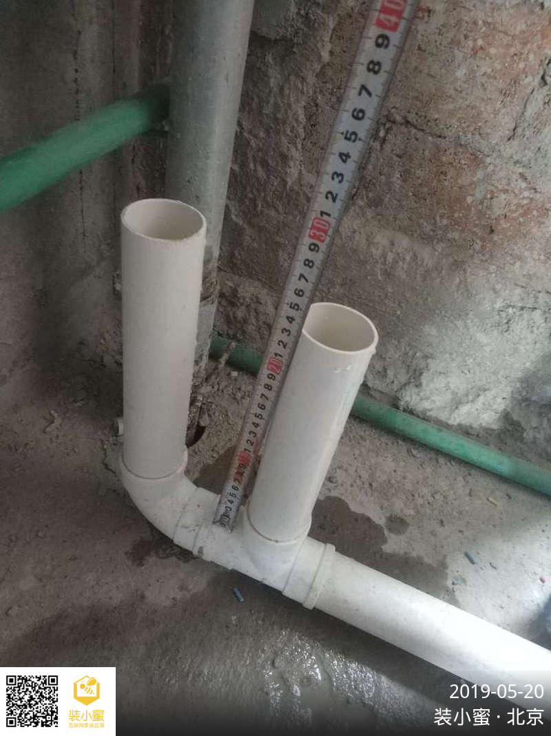

⑥,卫生间到厨房新改下水坡度偏小,需要调整
⑦,卫生间到厨房新改下水,拐角处使用的是90度,应使用45度或Y形三通,客户已认可不整改。
以上问题,局部已现场整改,局部待后续施工过程中进行处理,后续施工过程中注意用电安全文明施工,保护好上下水,做好成品保护,防止地漏堵塞

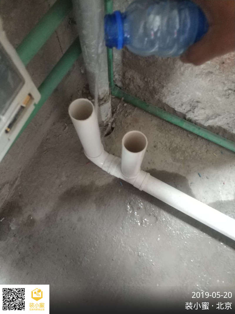

多管并管,已采用Y型三通连接

断路器漏保设置合理
导线与断路器匹配符合要求
