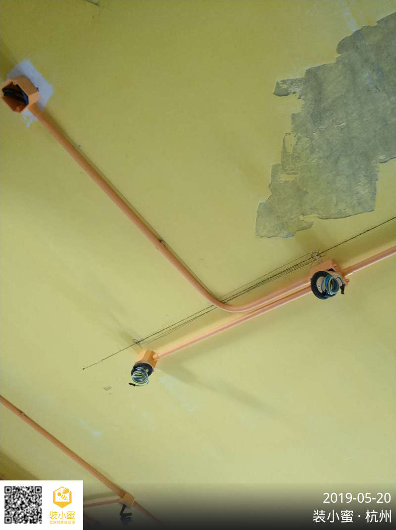

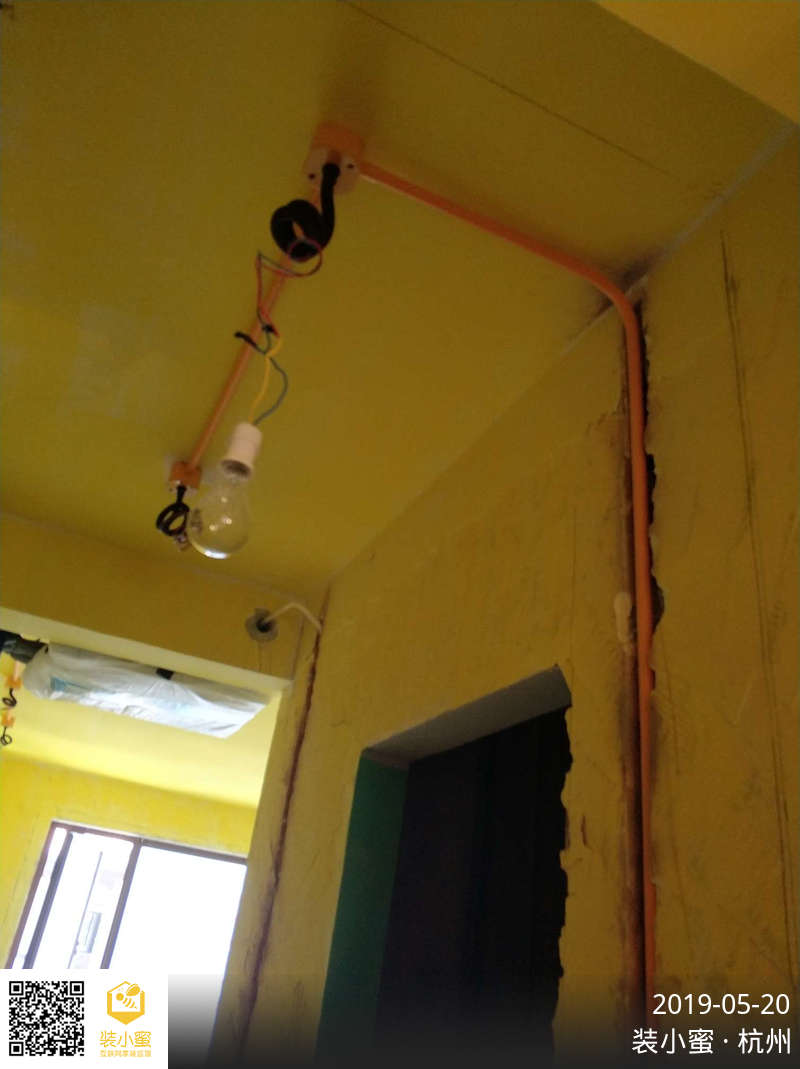

进度偏慢需要调整,现场水电工正在排管布线施工中。空调已安装好,安装符合要求。
发现问题如下:
1.主卧壁灯没有接地线,已告知水电师傅加接地线。

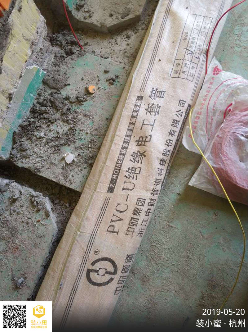

2.黑色塑料软管不阻燃需要更换成阻燃软管。

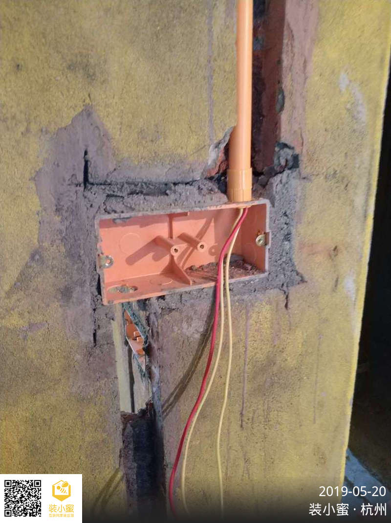

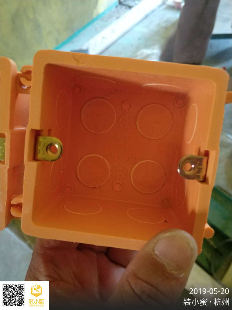

线管(软管)线盒阻燃性能符合要求
符合标准:9项
灯头盒固定牢固,安装符合要求

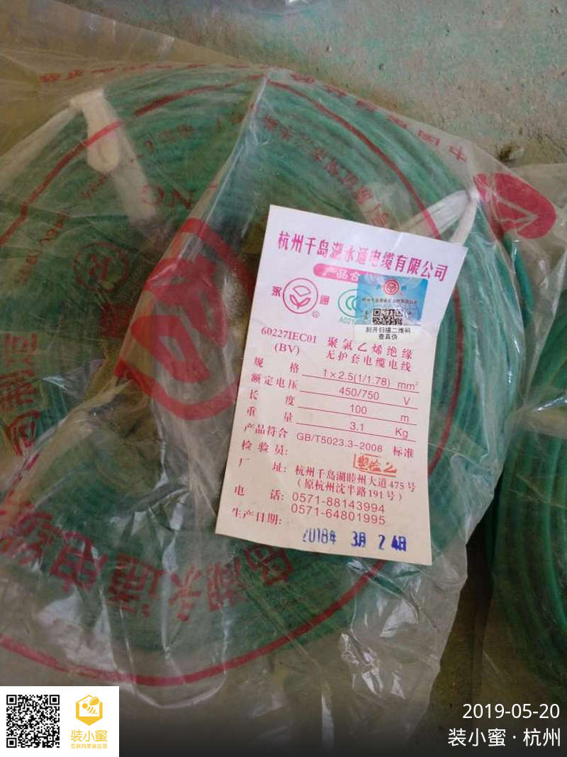

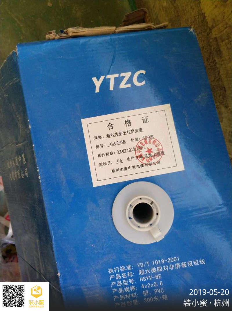

电线
电线

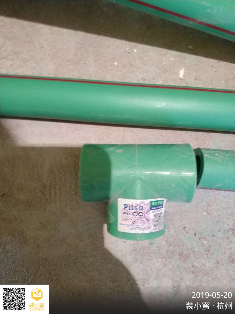

PPR水管
电线管
线盒
