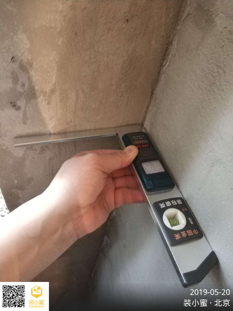

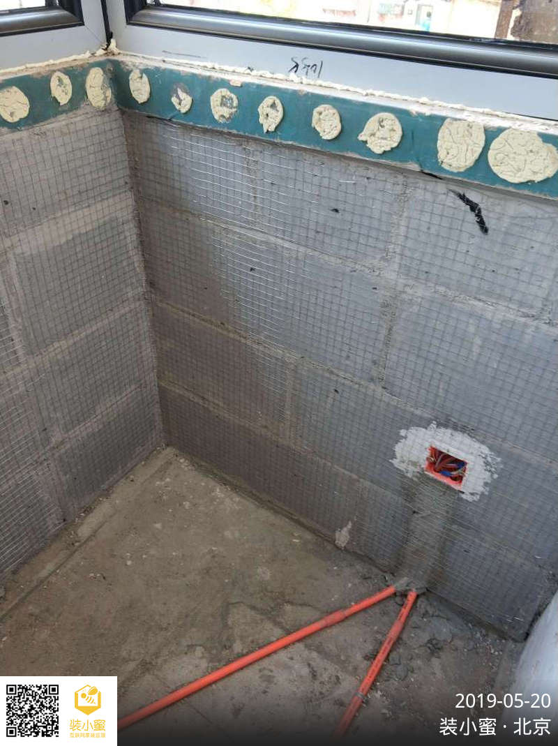

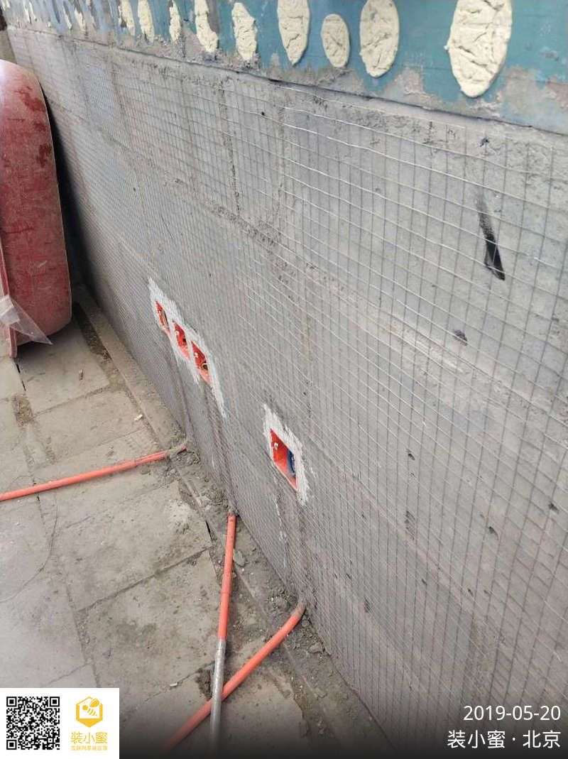

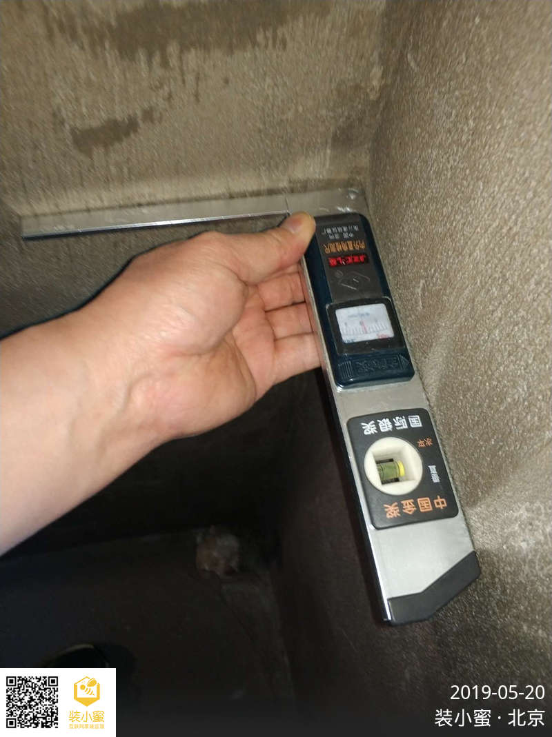

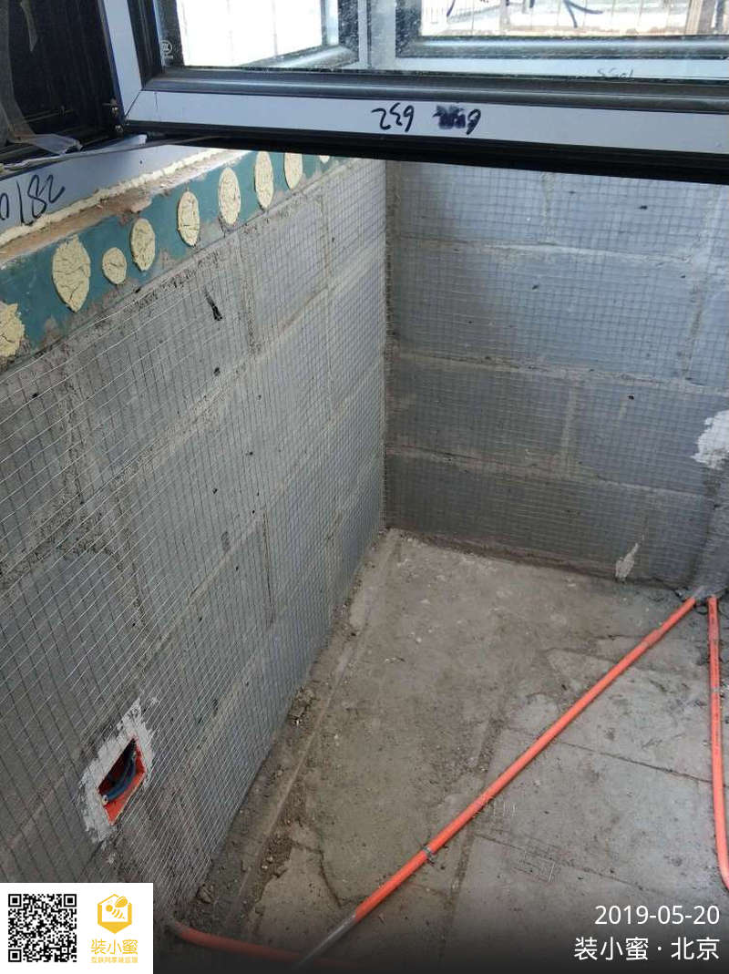

目前施工进度正常,过道顶部及厨卫墙面原空鼓层已处理,厨卫墙面已抹灰,轻体墙已挂钢丝加固,抹灰表面牢固无开裂现象,符合要求。
①卫生间窗台空鼓,后期容易造成瓷砖开裂空鼓,空鼓必须予以处理。
②厨房南墙不平整,平整度超出正常范围,不具备薄贴条件,需找平。
③厨房地面空鼓及洗漱间墙面空鼓还未解决,建议处理。

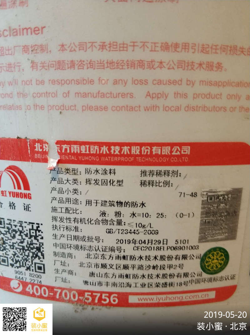

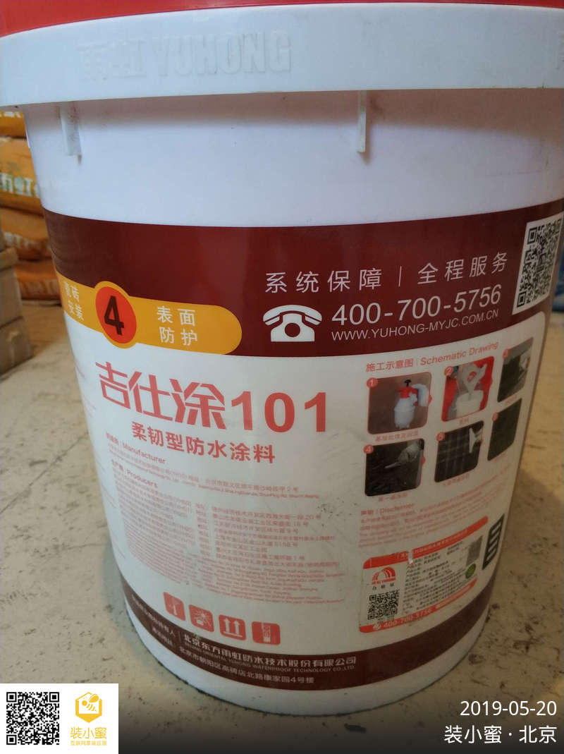

卫生间防水涂刷高度需1.8米,建议已抹灰墙面洒水保养。具体注意事项已现场交待瓦工。

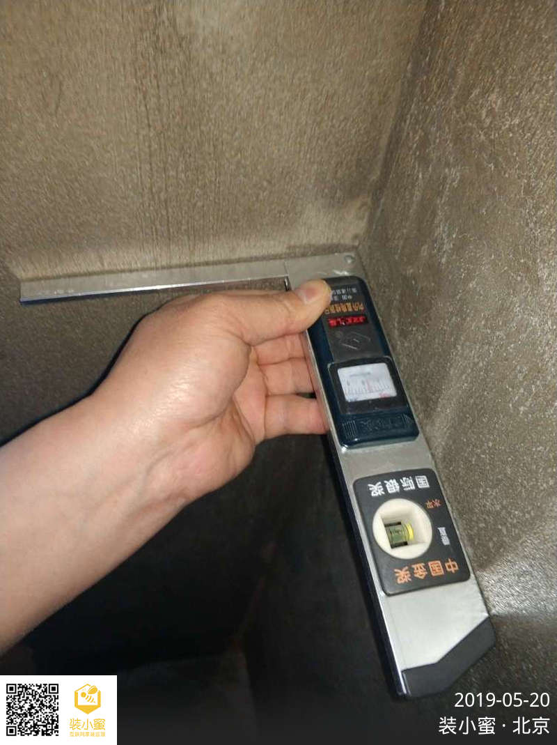

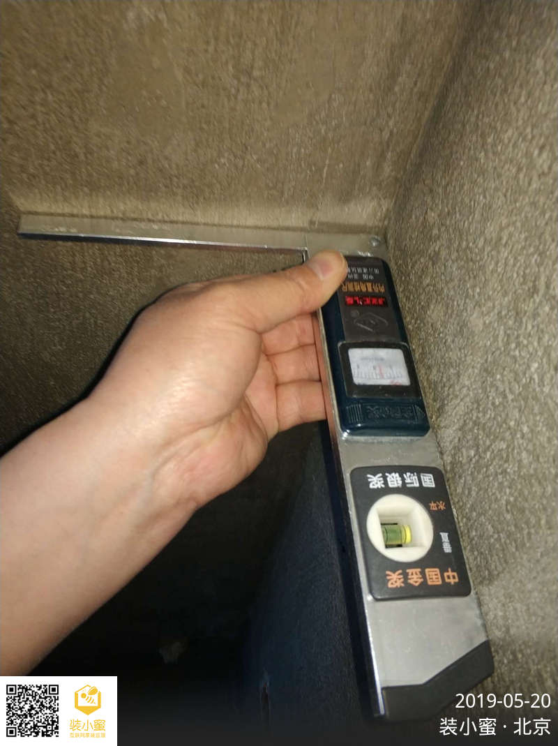

墙面基层表面基本平整
已解决隐患:3项
湿区(阳台)地面开槽处已刷防水
湿区(阳台)地面开槽处已刷防水
新老墙结合处已加设钢丝网防裂
房间或走道区域方正偏差符合要求

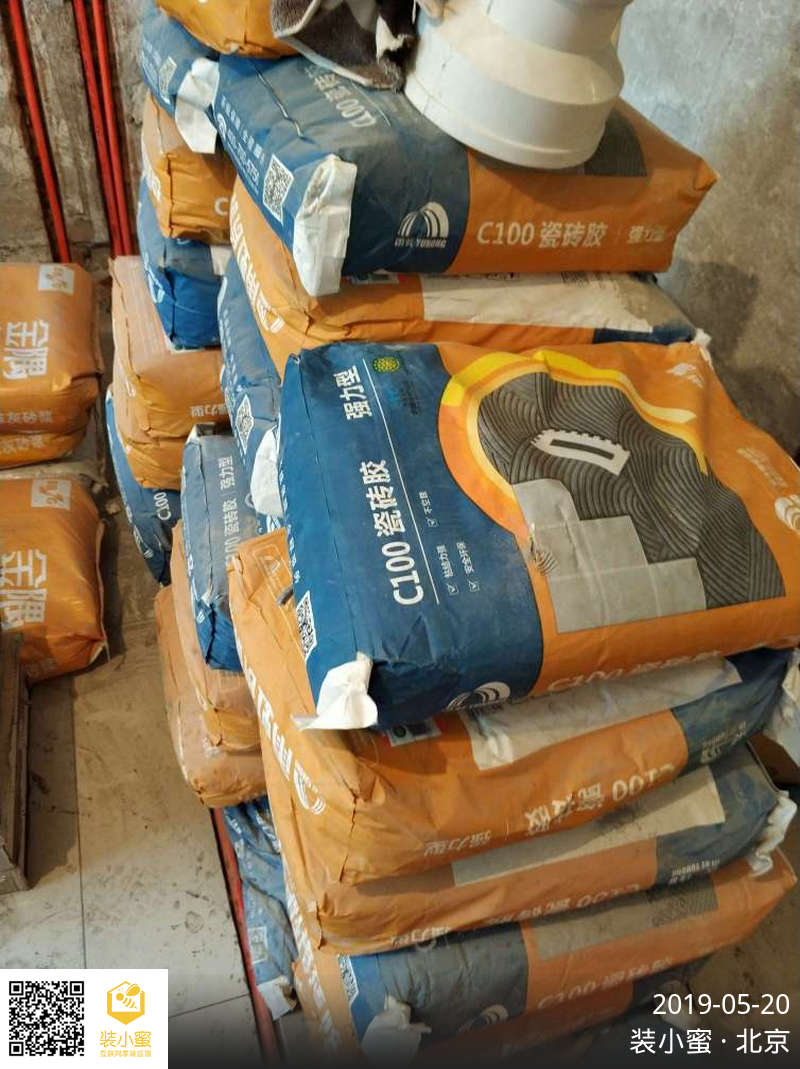

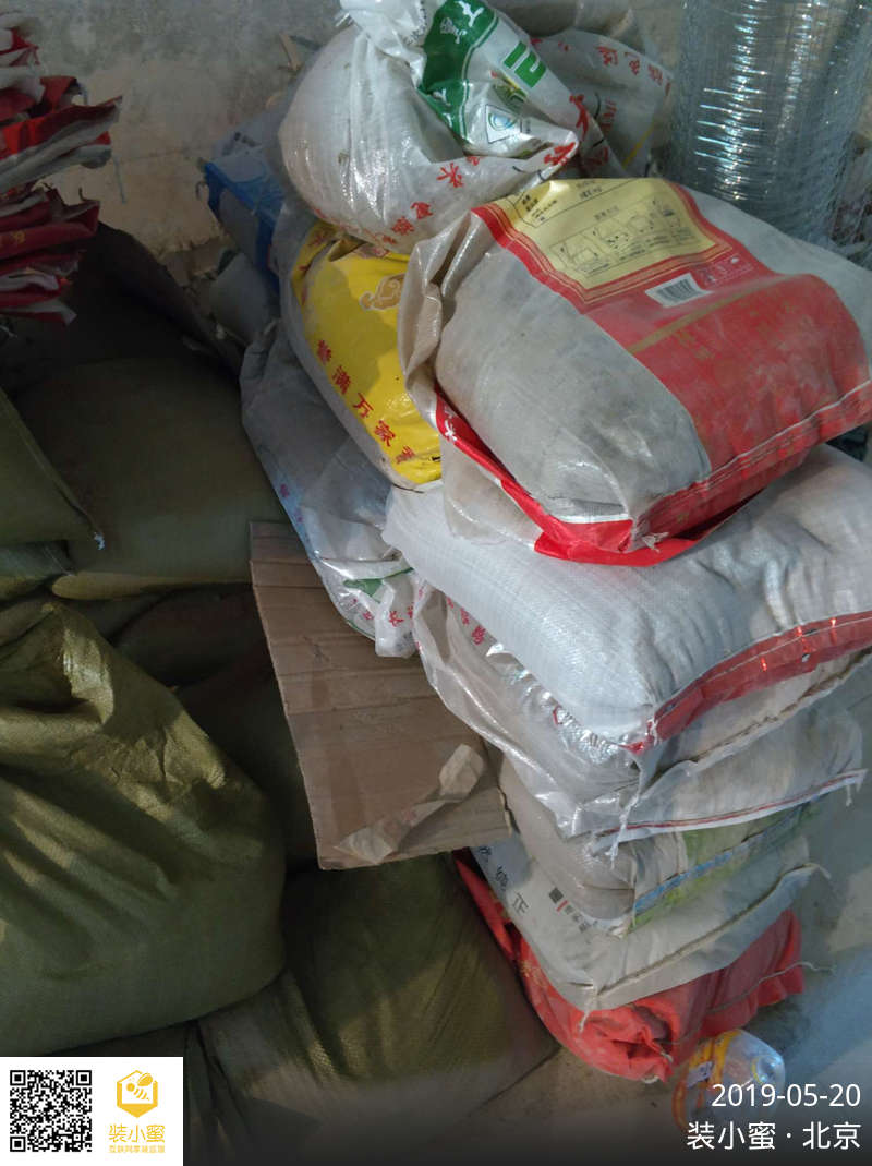

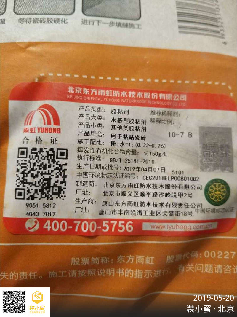

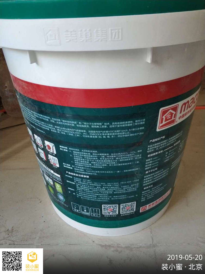

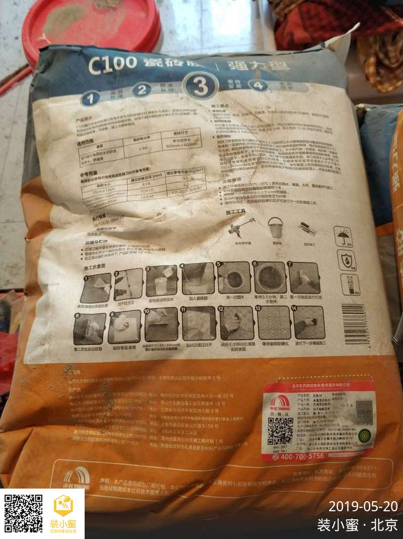

瓷砖粘结剂
其他
防水涂料

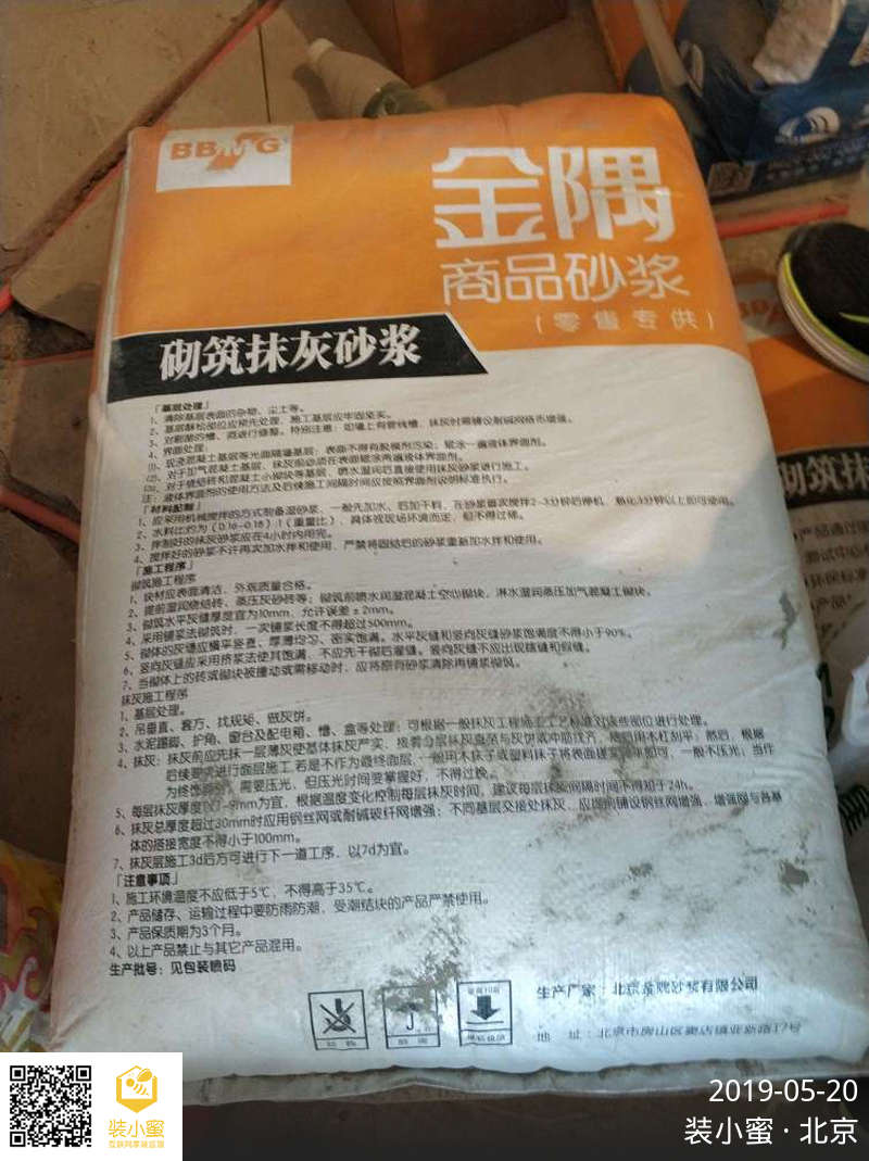

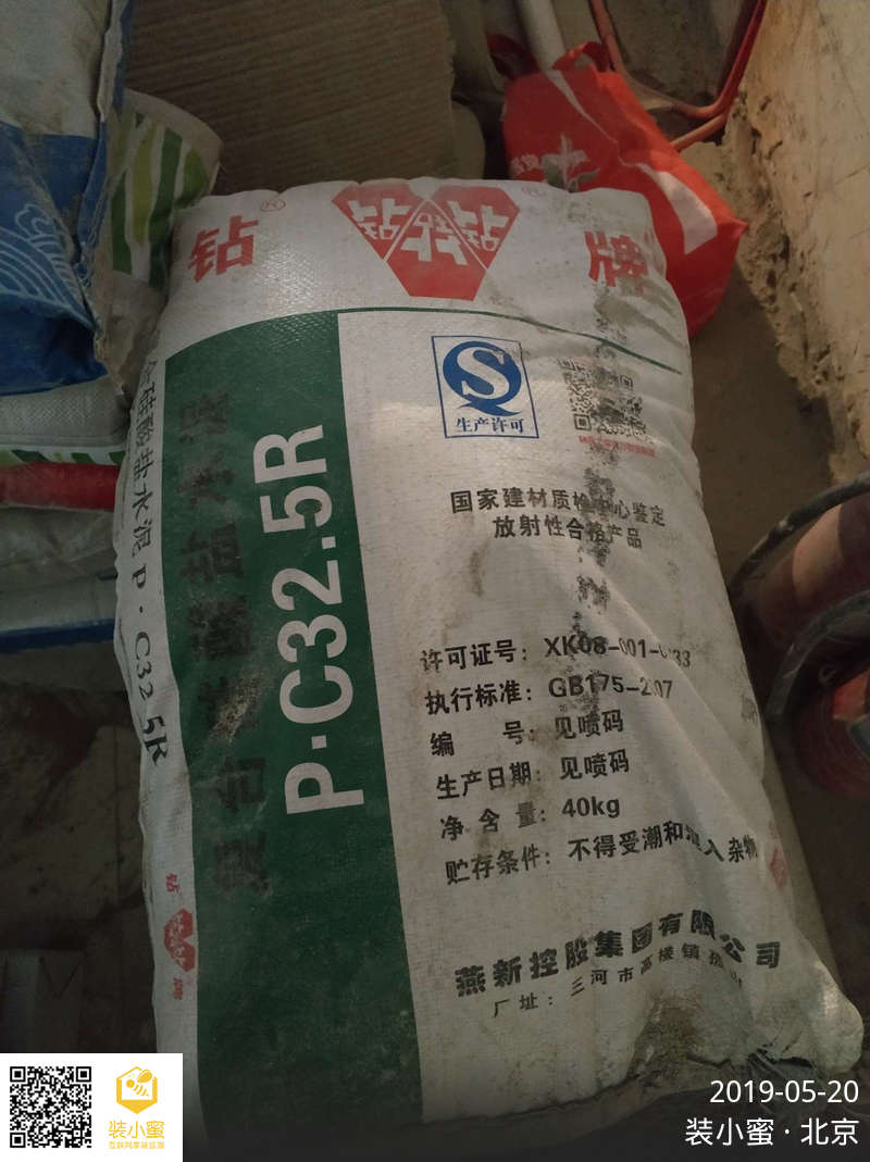

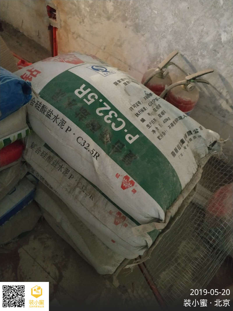

水泥

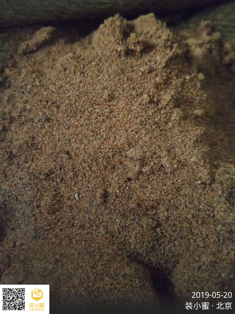

沙子

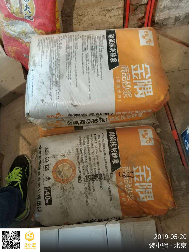

墙锢
