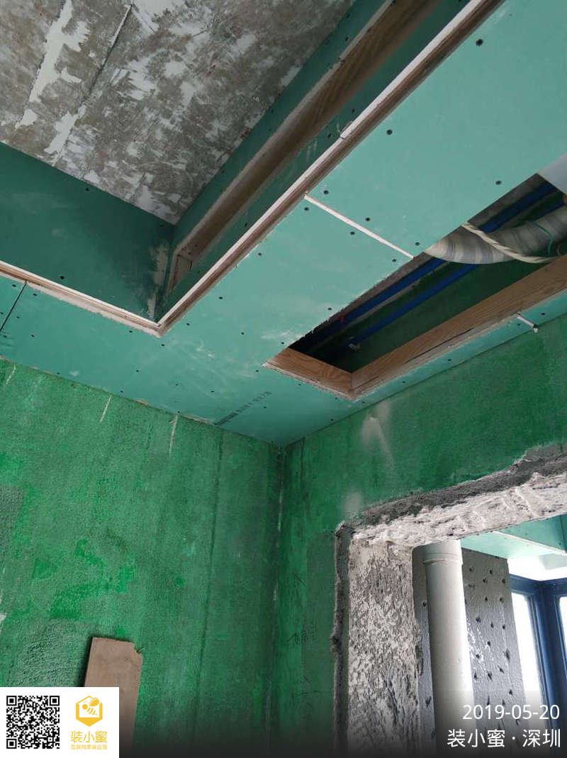

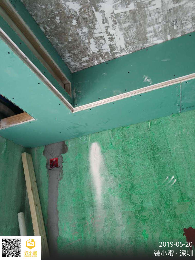

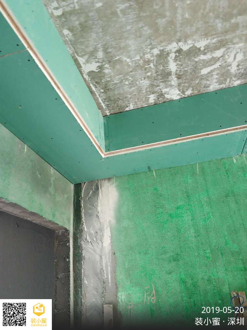

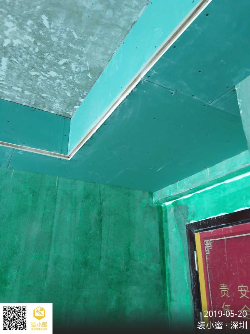

木工吊顶已完成,吊顶转角处石膏板采用7字型切割,空调风口用整板套割,工艺符合要求。

中央空调风口处使用石膏整板安装
