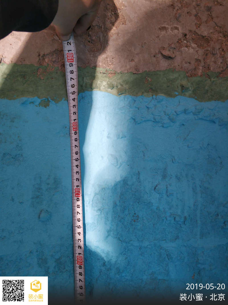

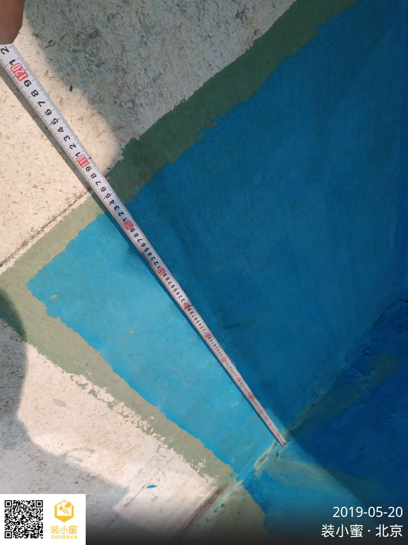

进度缓慢,一楼卫生间及干区已涂刷防水,厨房包立管处已挂钢网,卫生间包立管处挂网格布
现场问题如下:1.卫生间局部存在漏刷现象,建议补刷。由于无人施工施工,需要您向施工方转达告知,谢谢

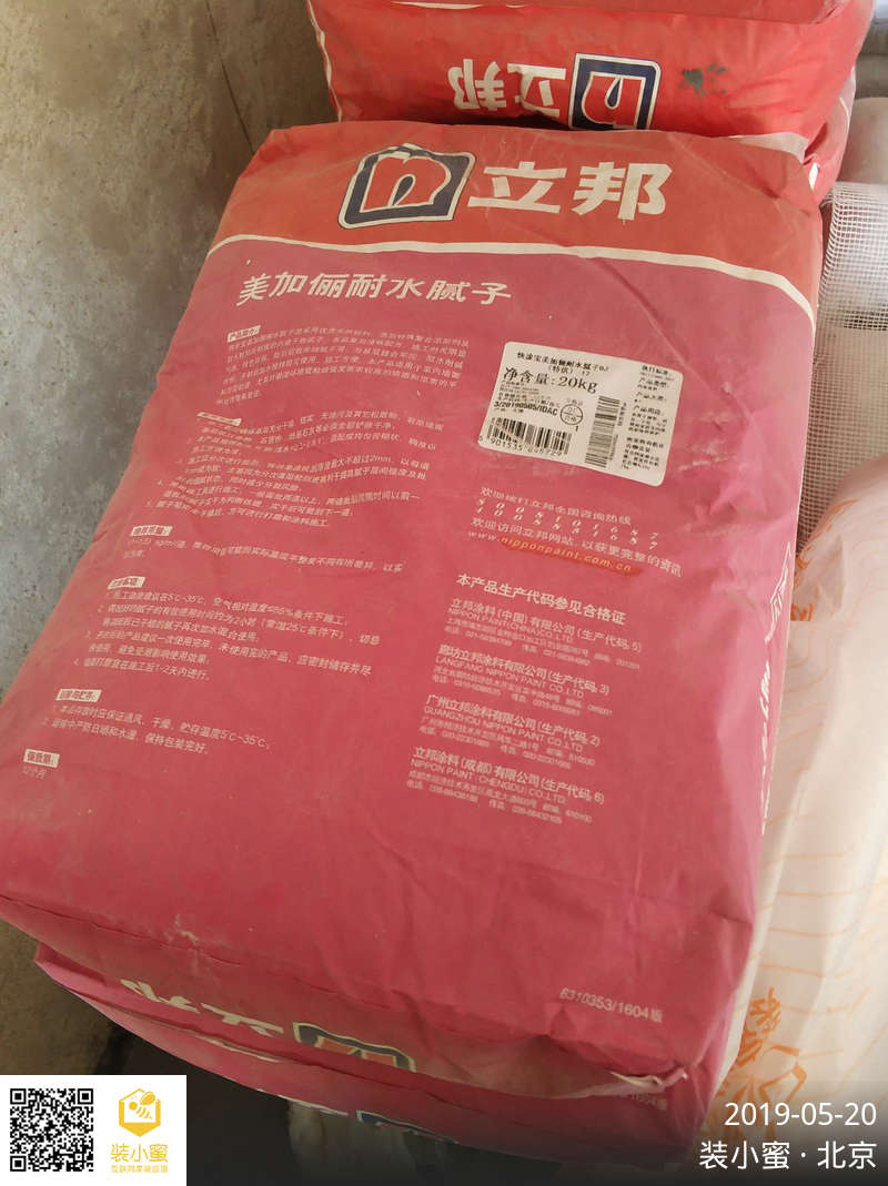

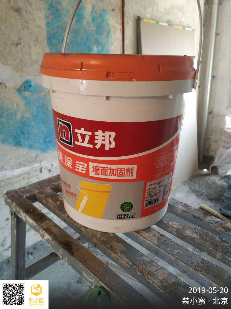

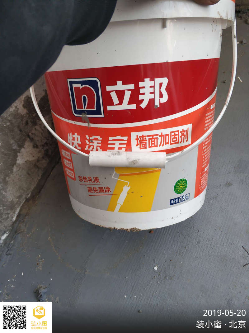

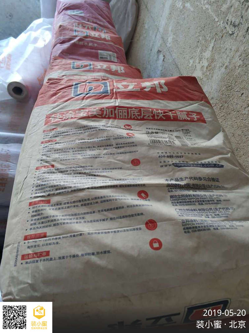

墙面干区防水层施工区域符合要求
耐水腻子
底层石膏
墙锢
