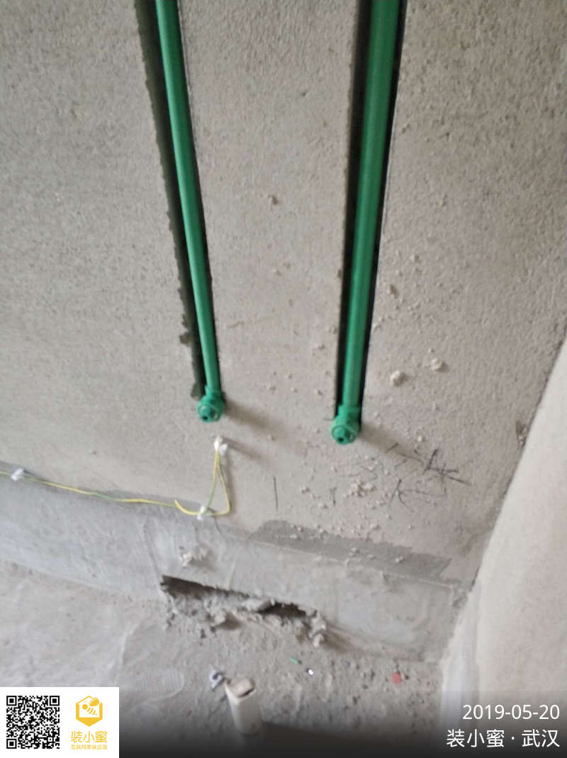

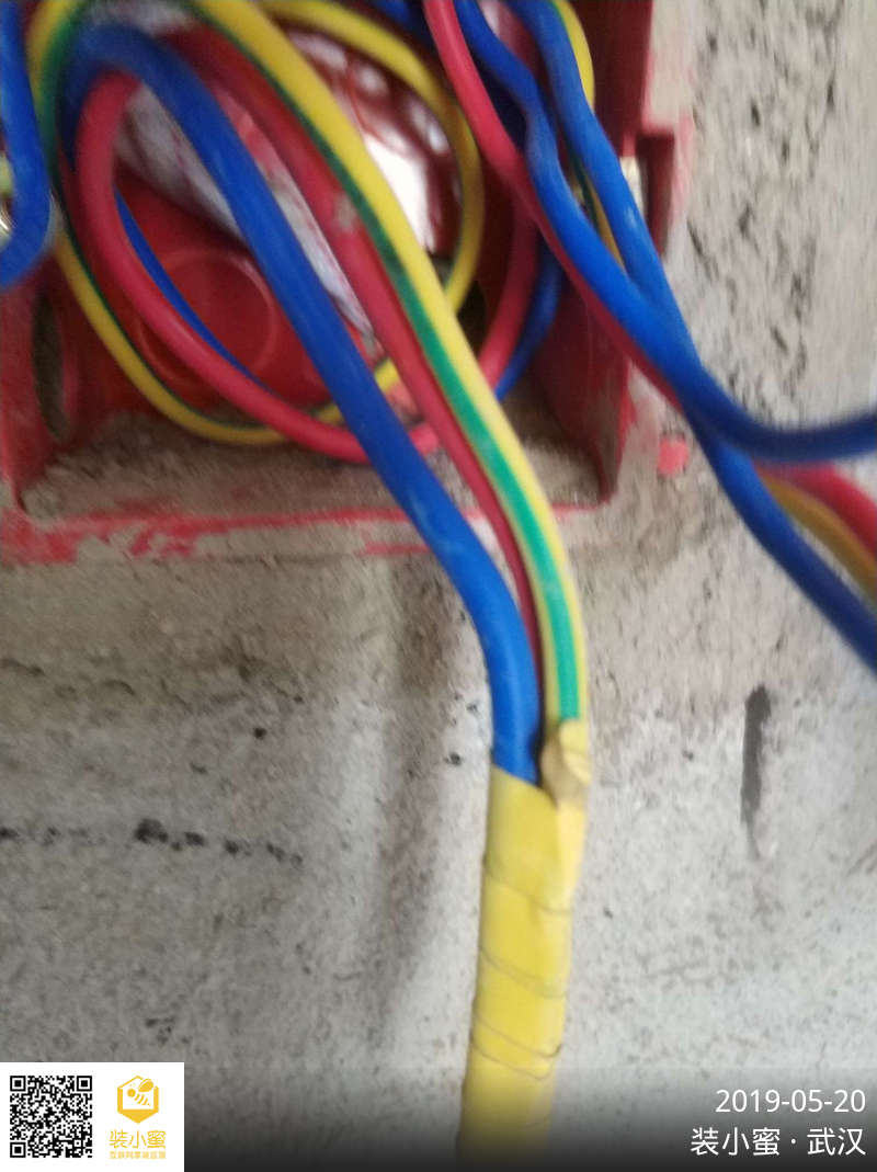

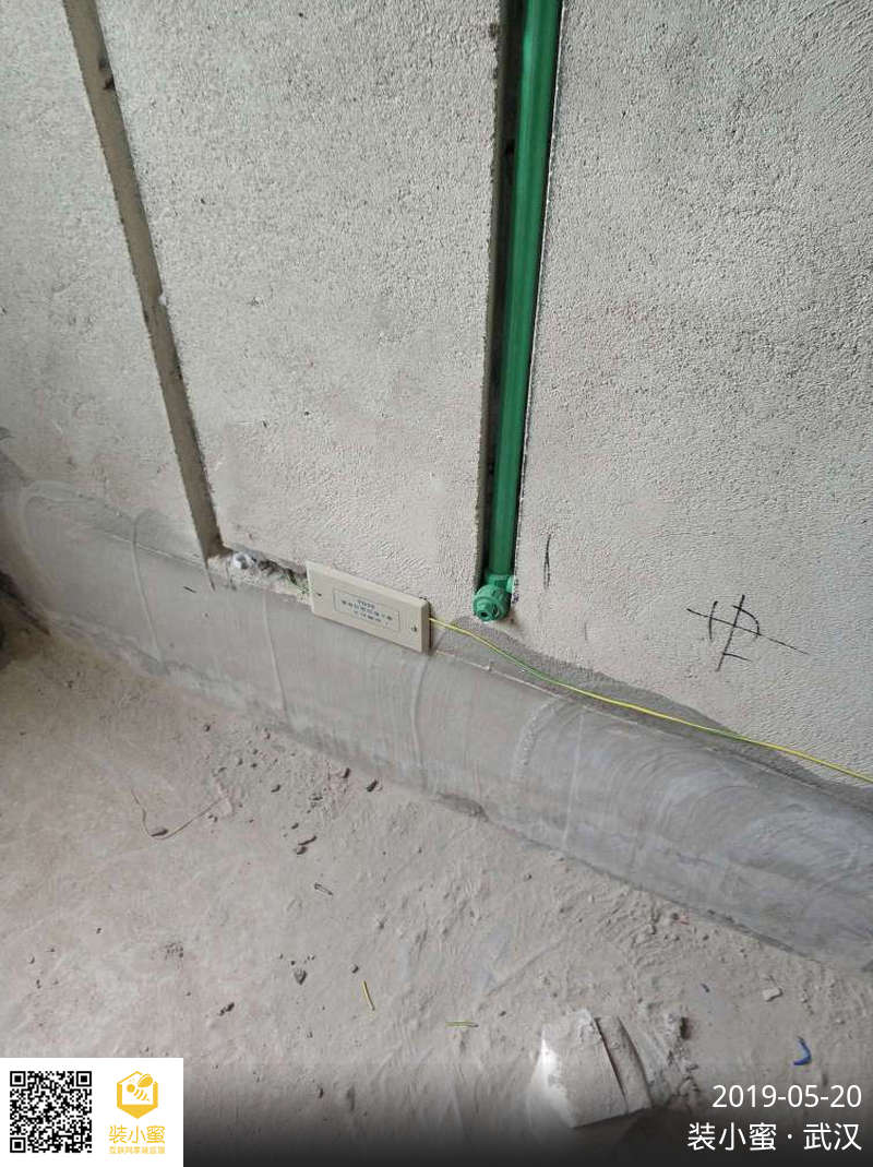

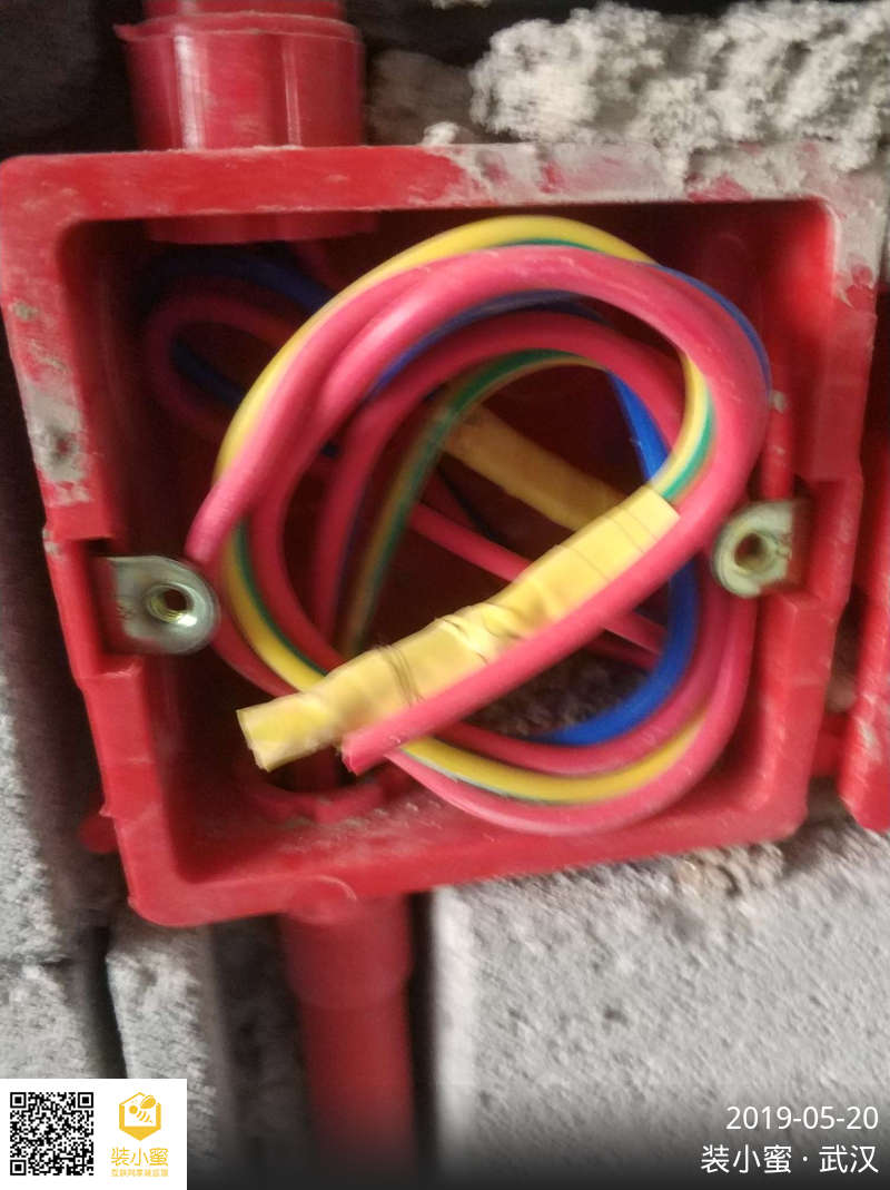

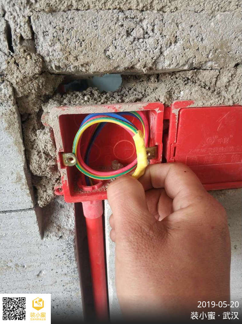

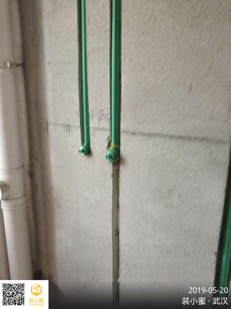

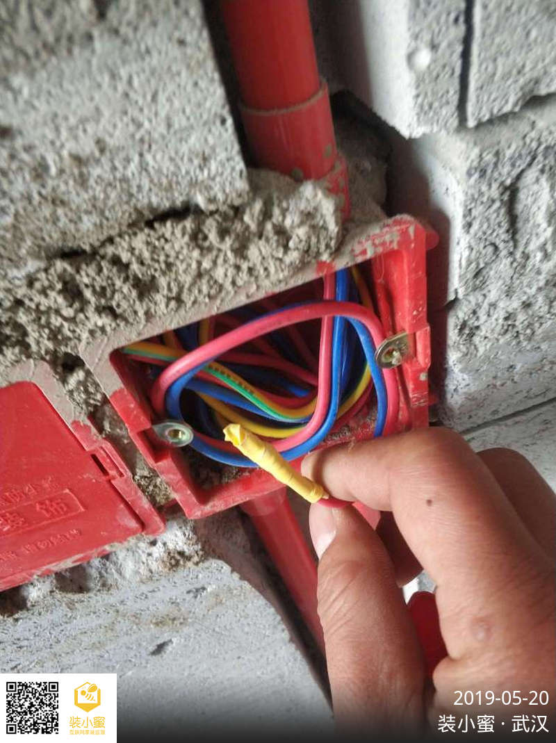

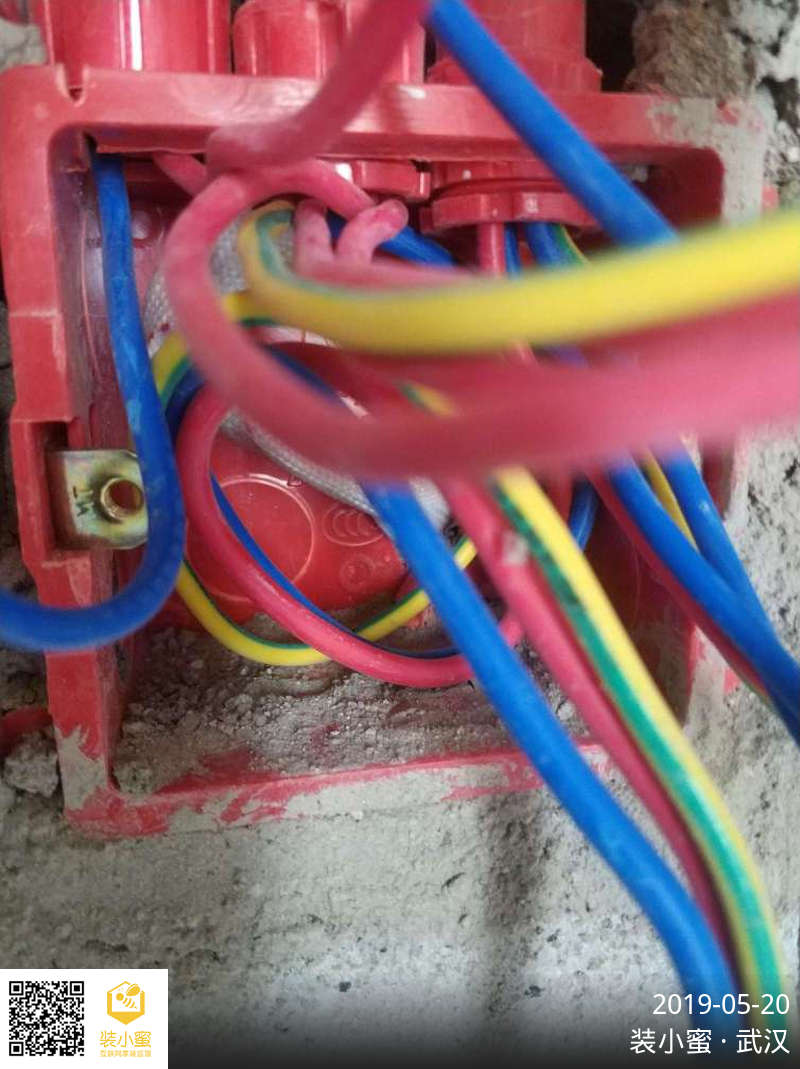

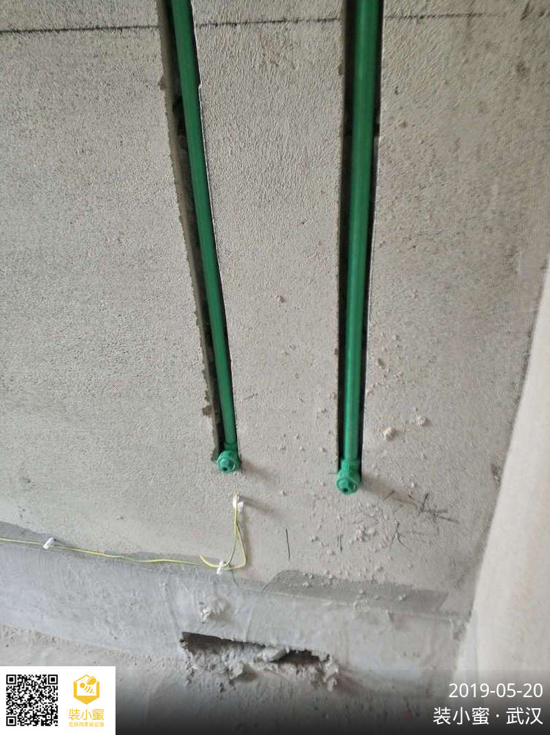

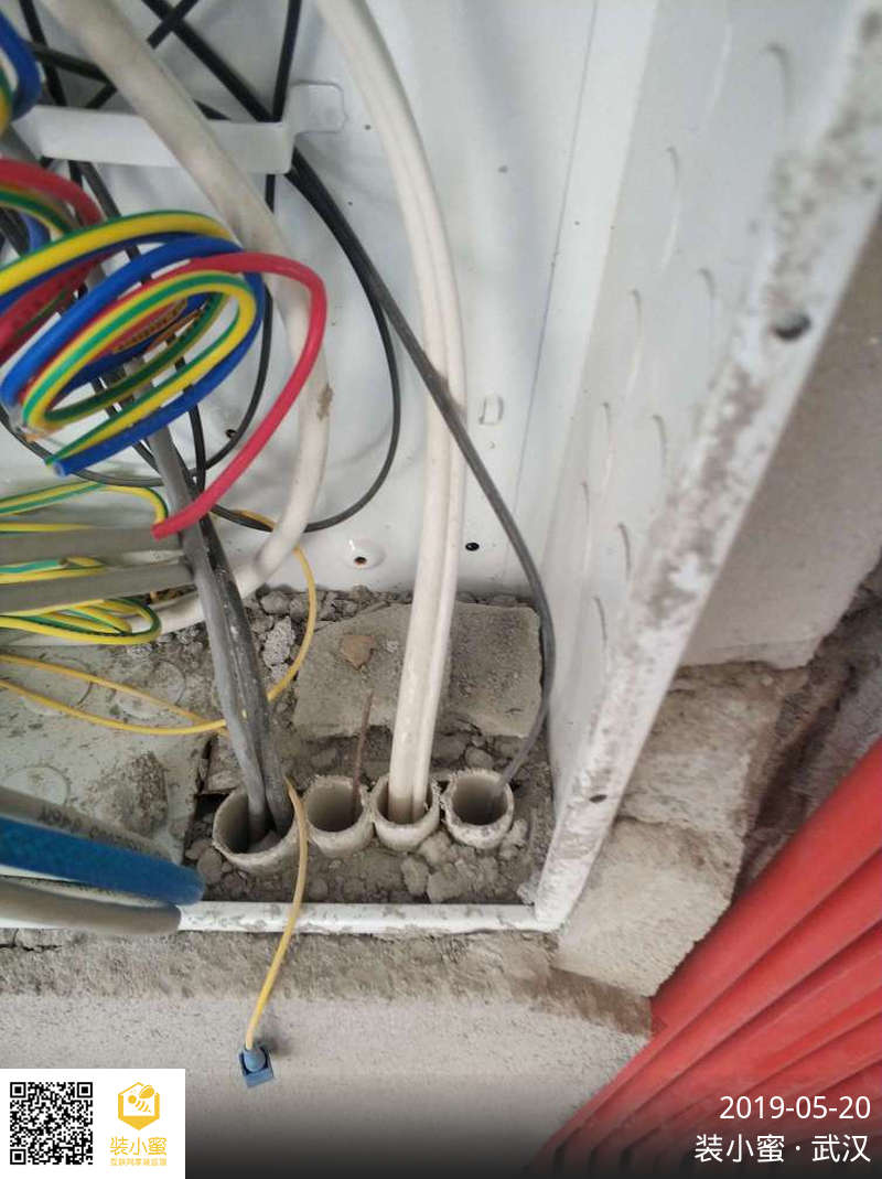

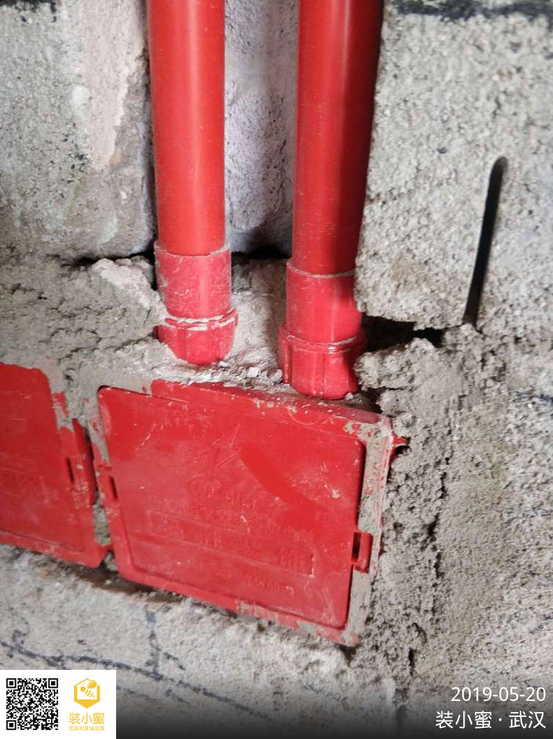

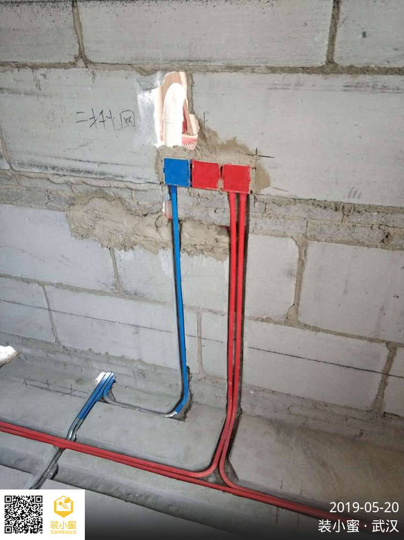

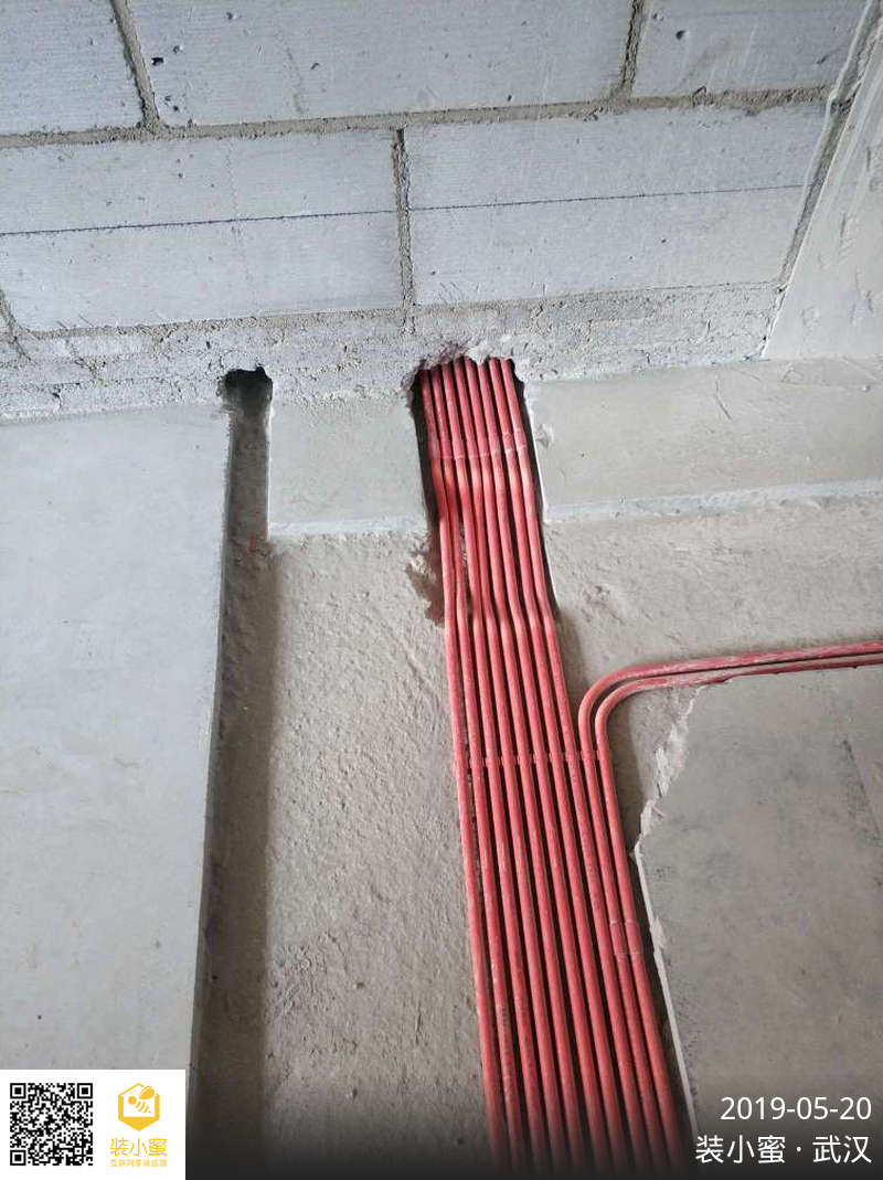

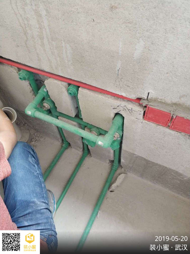

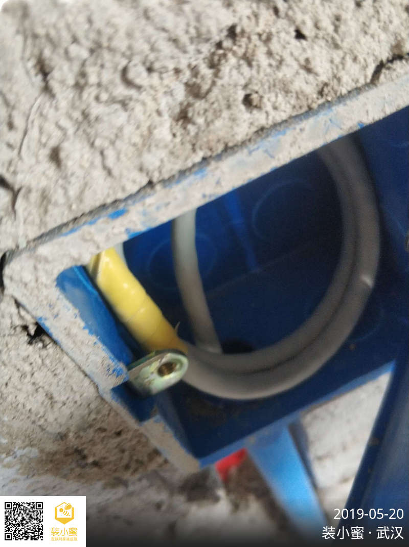

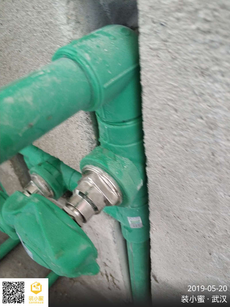

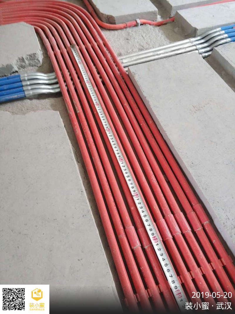

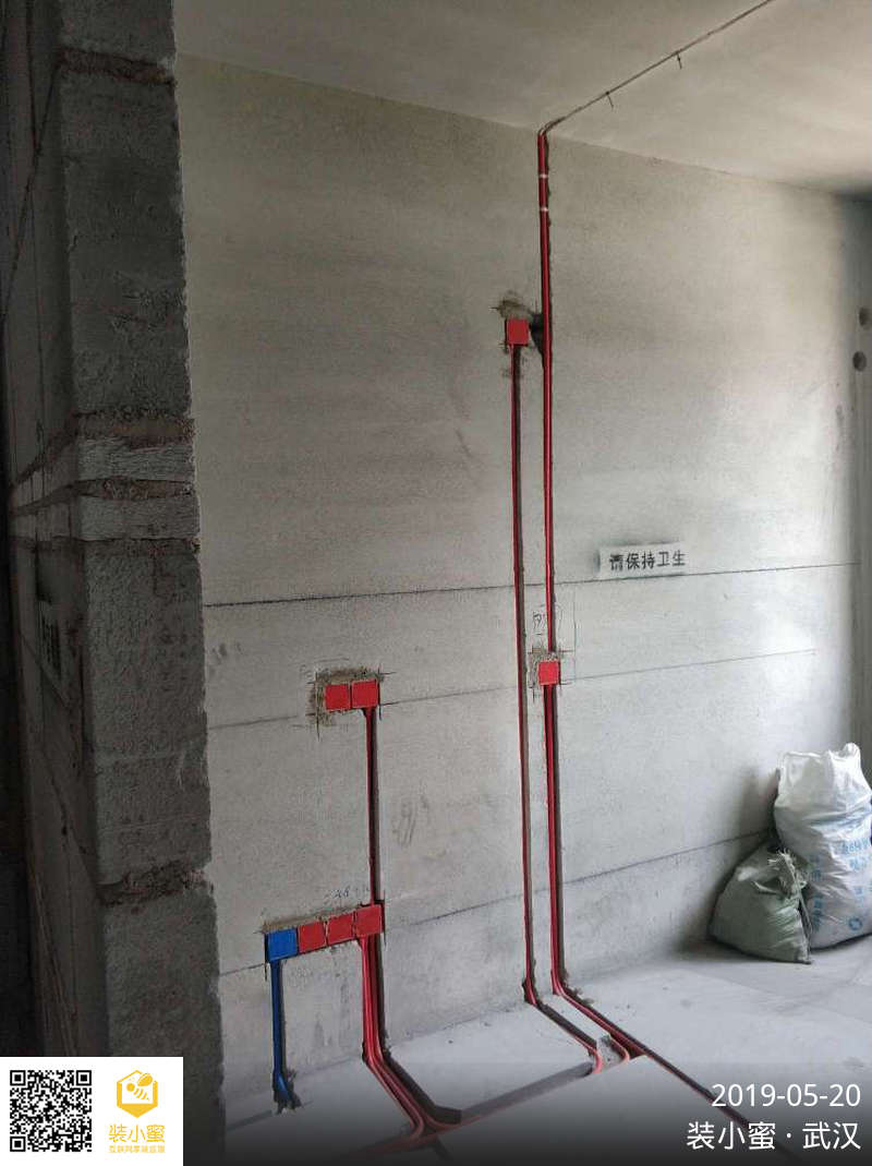

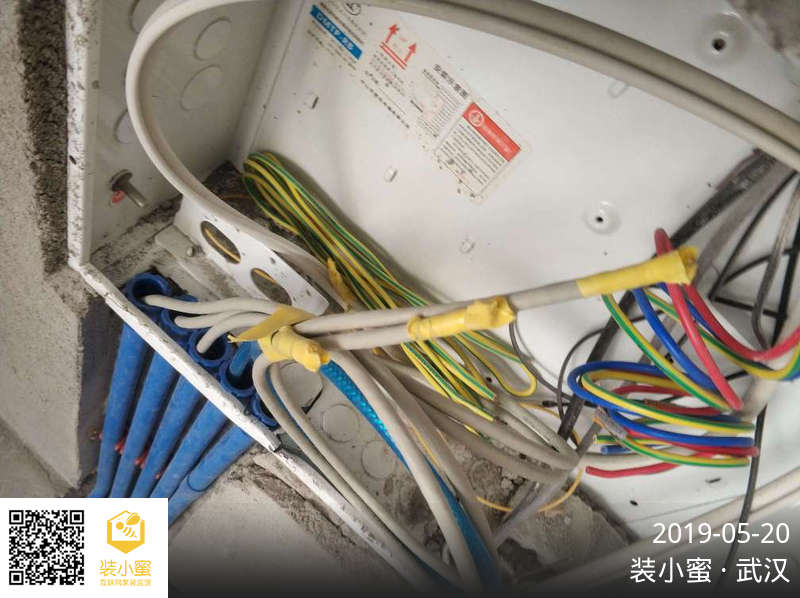

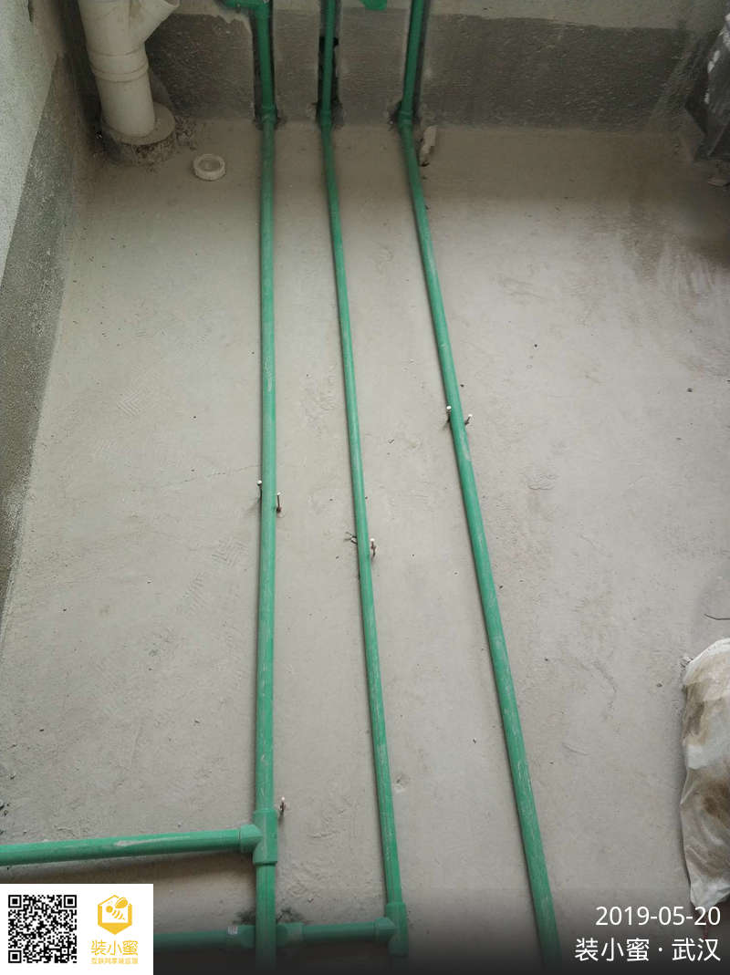

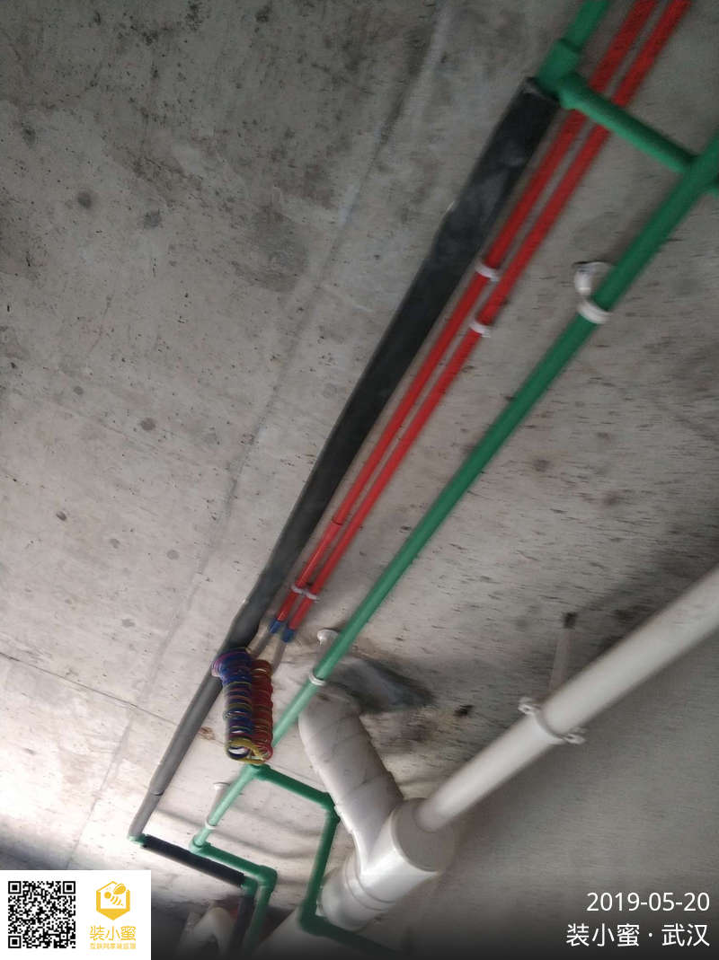

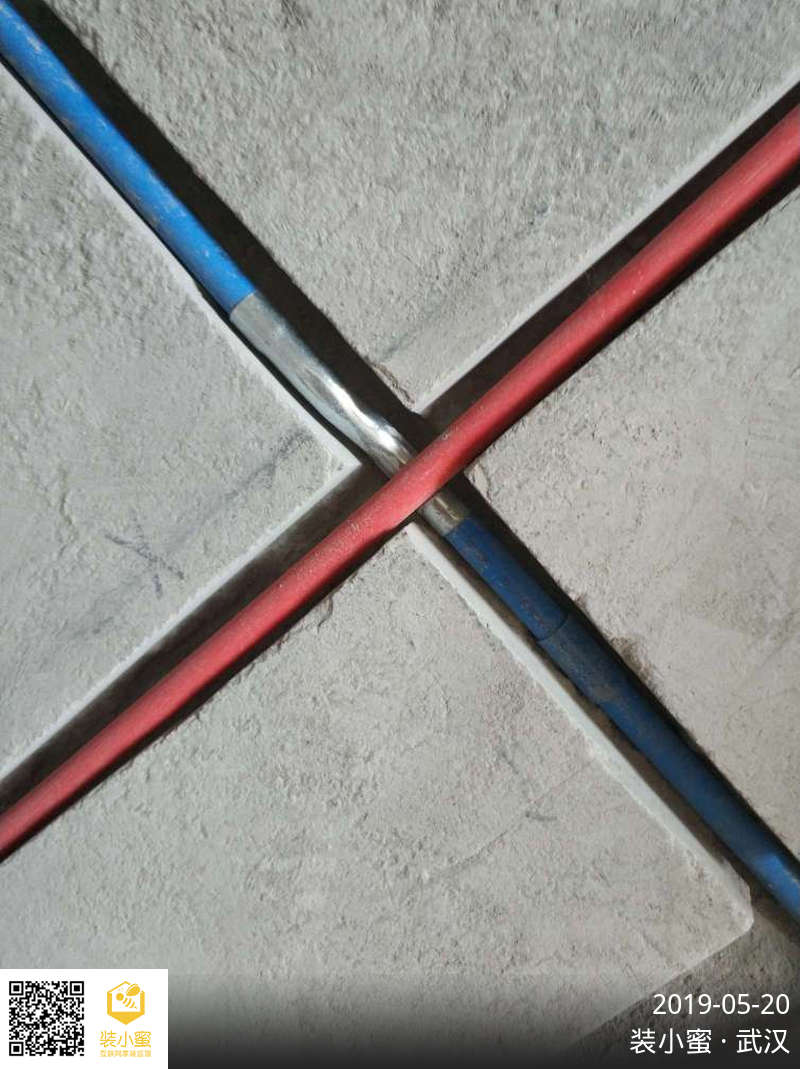

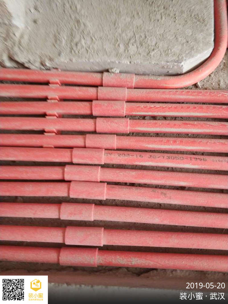

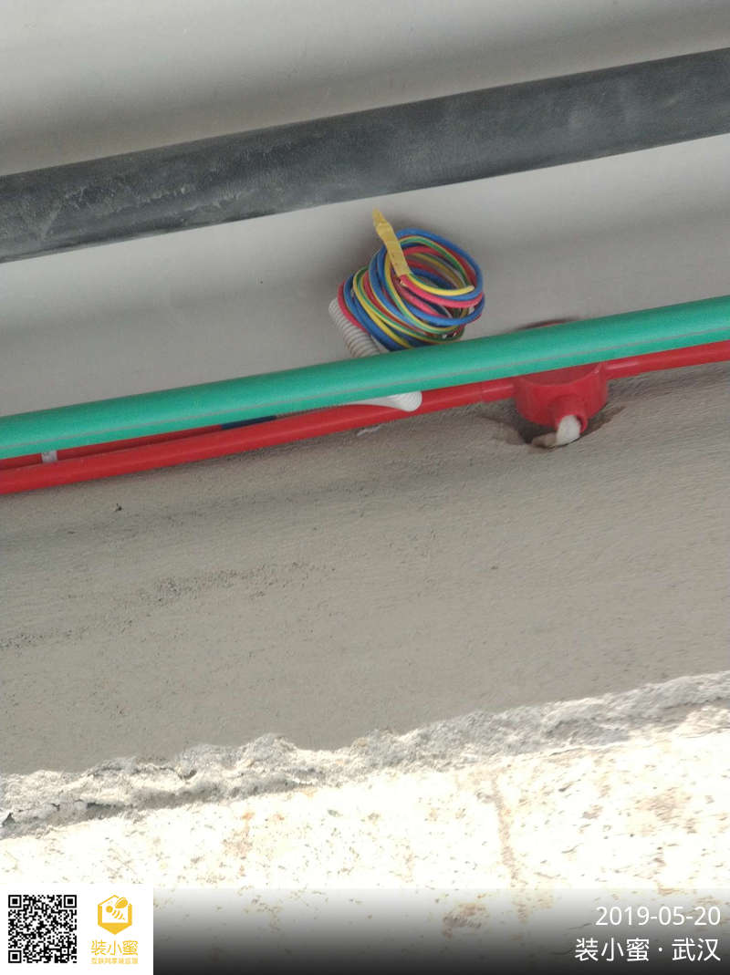

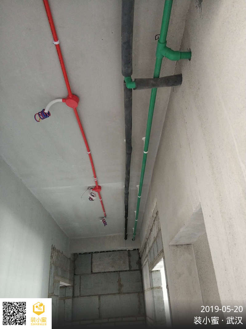

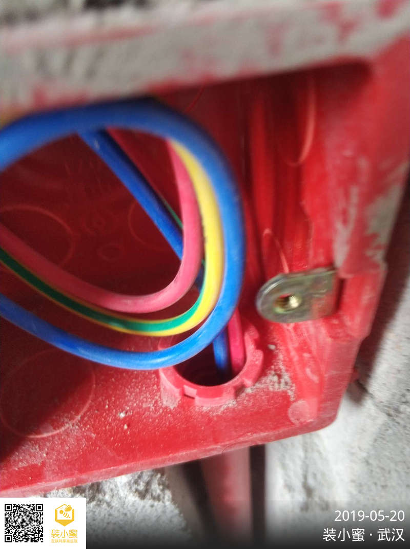

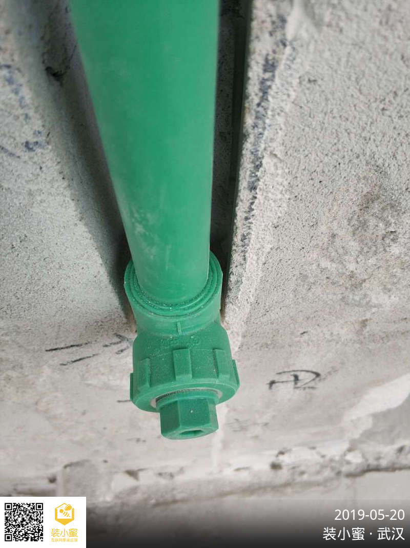

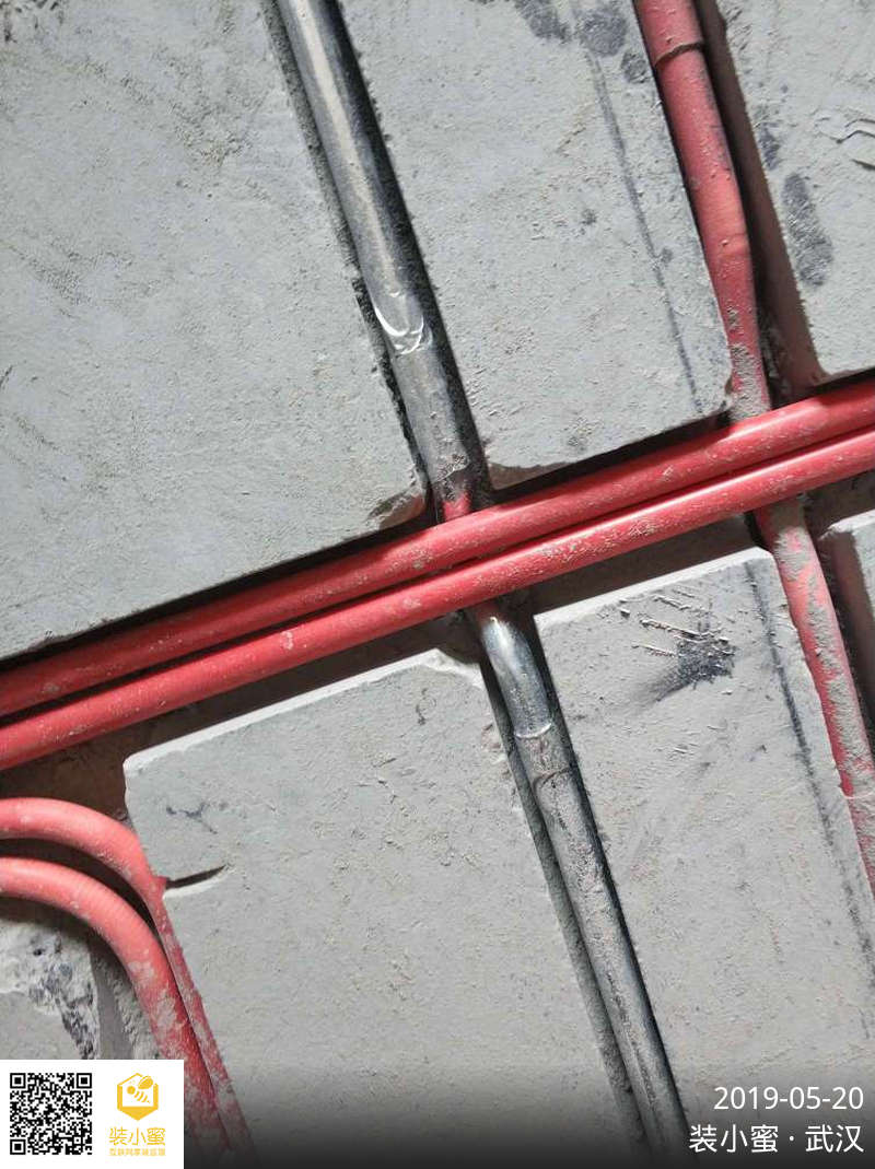

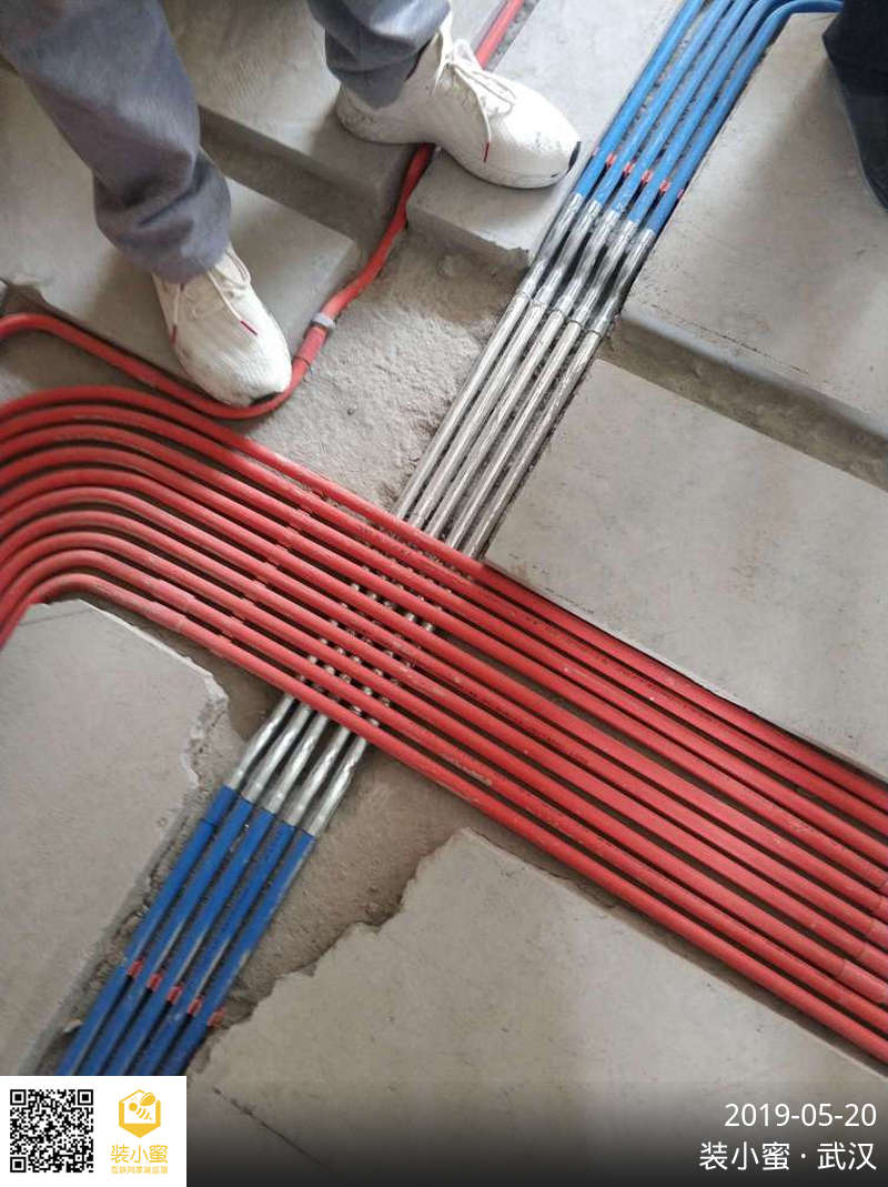

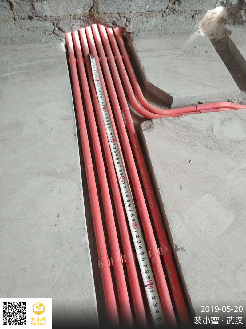

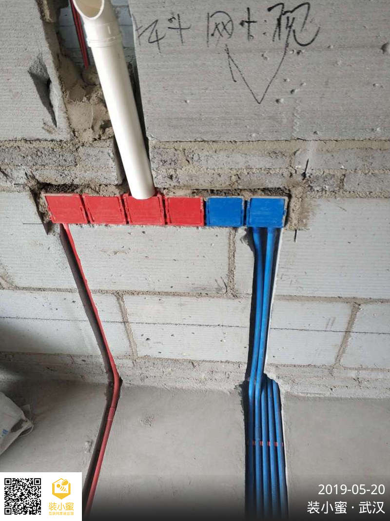

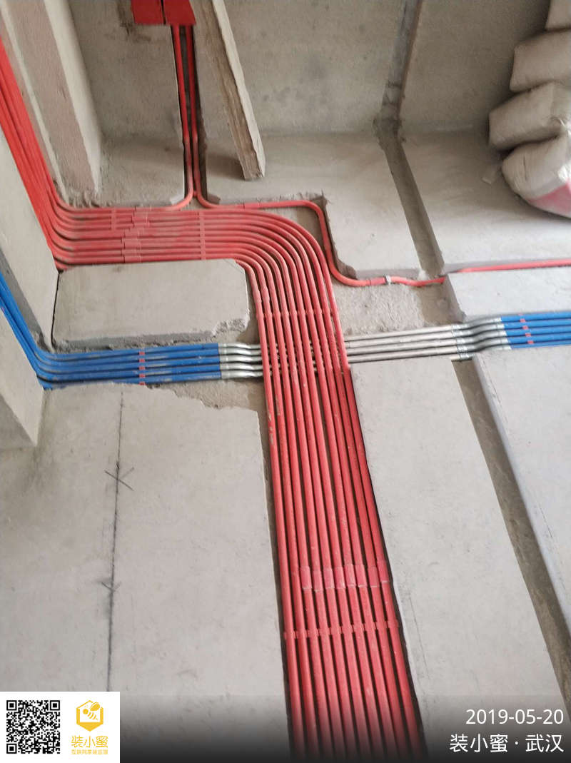

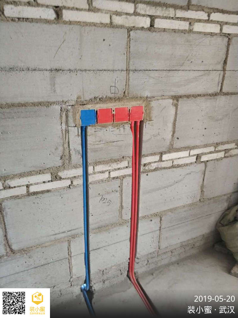

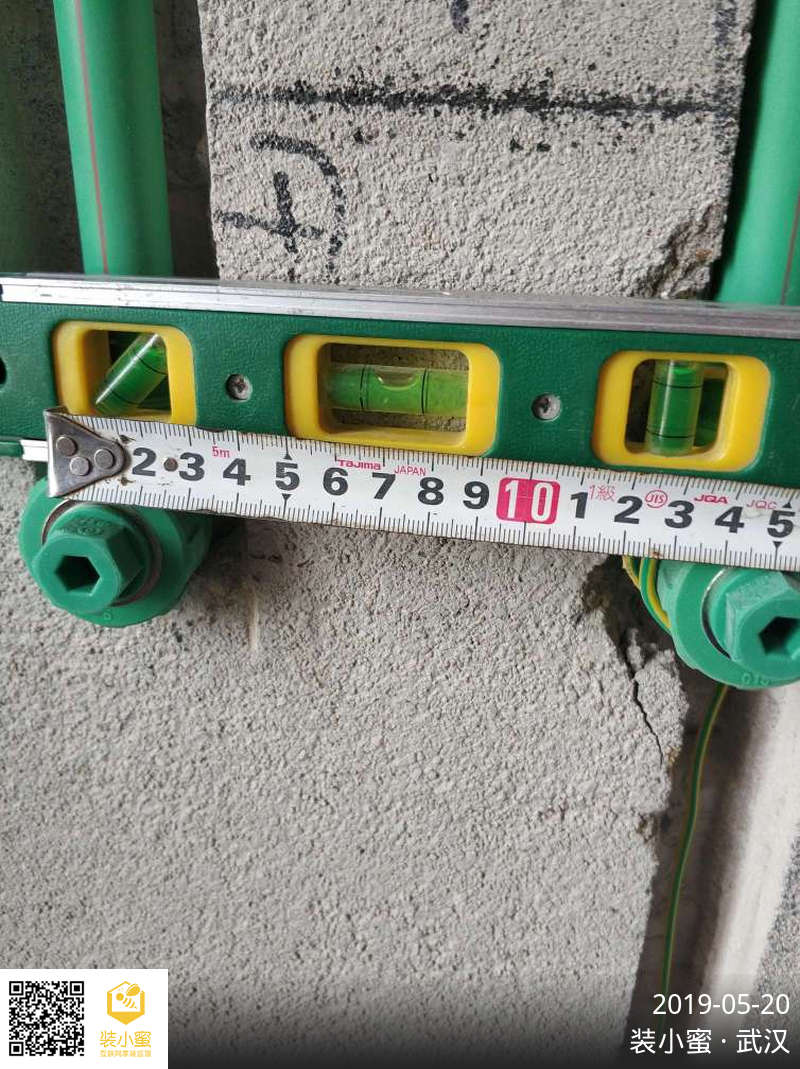

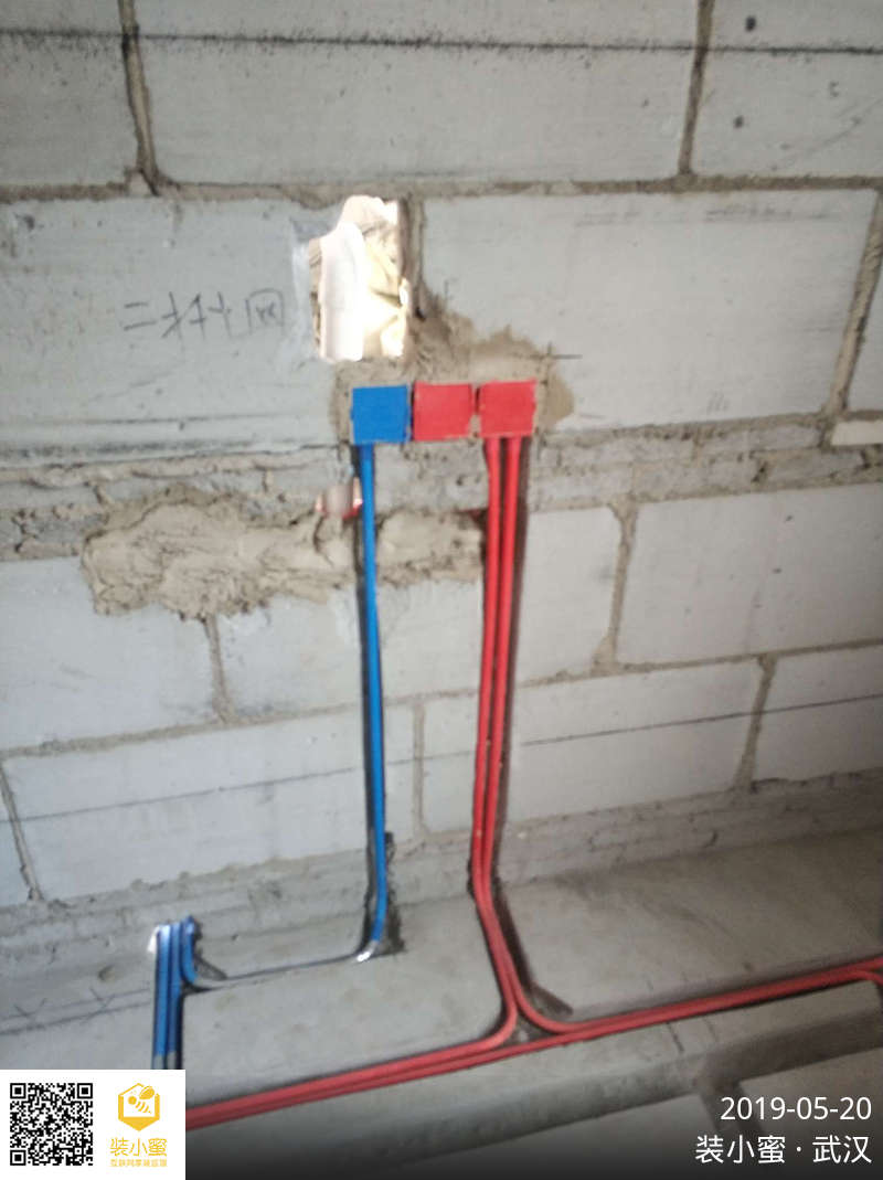

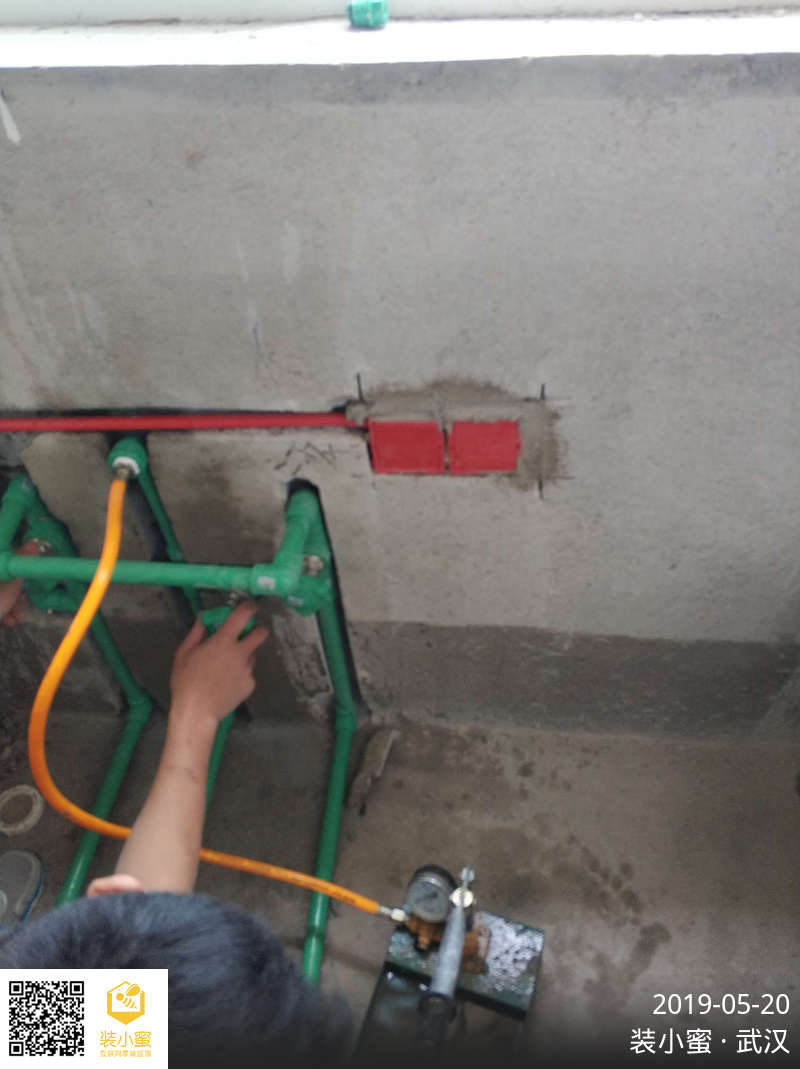

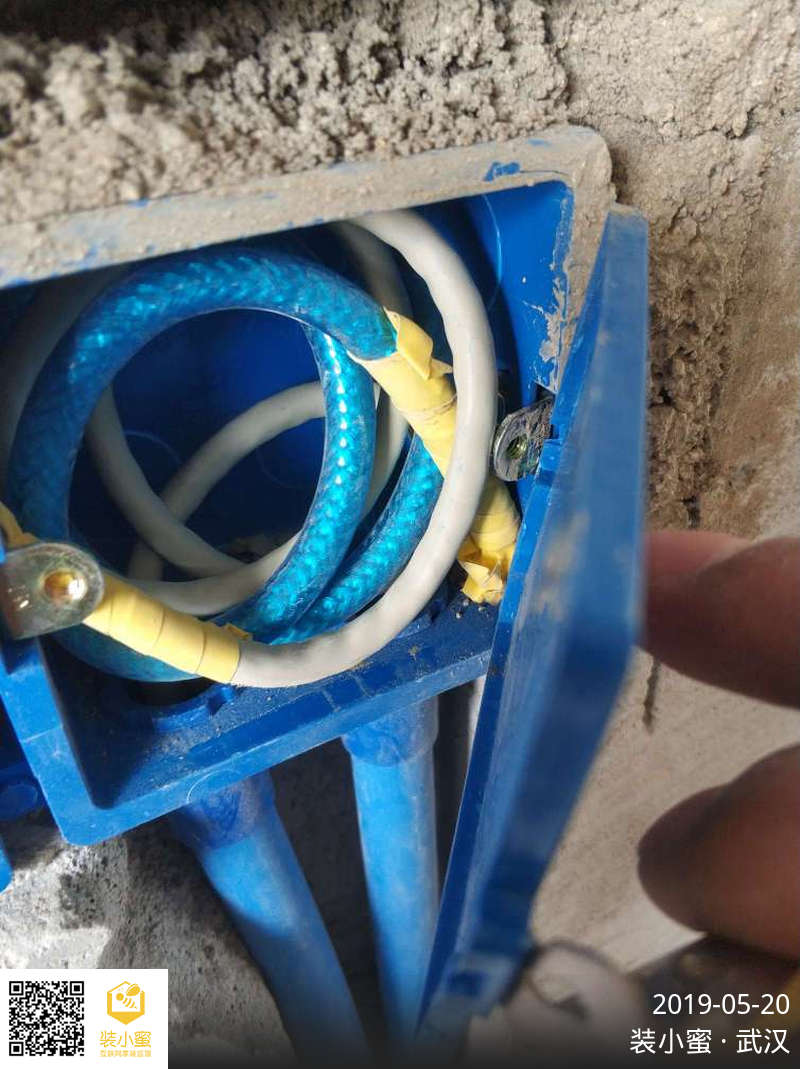

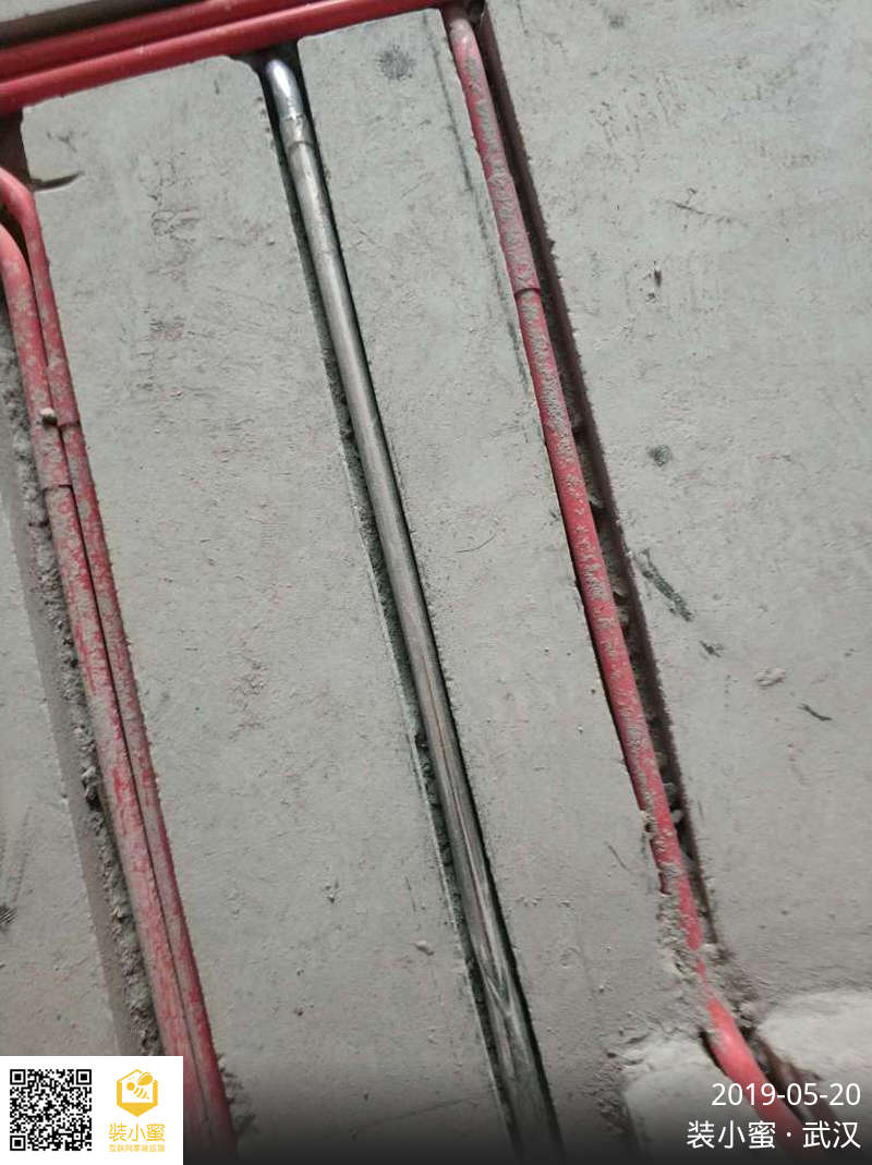

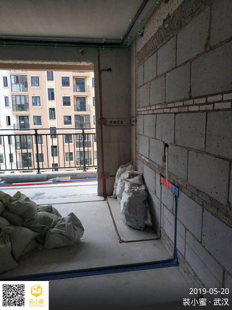

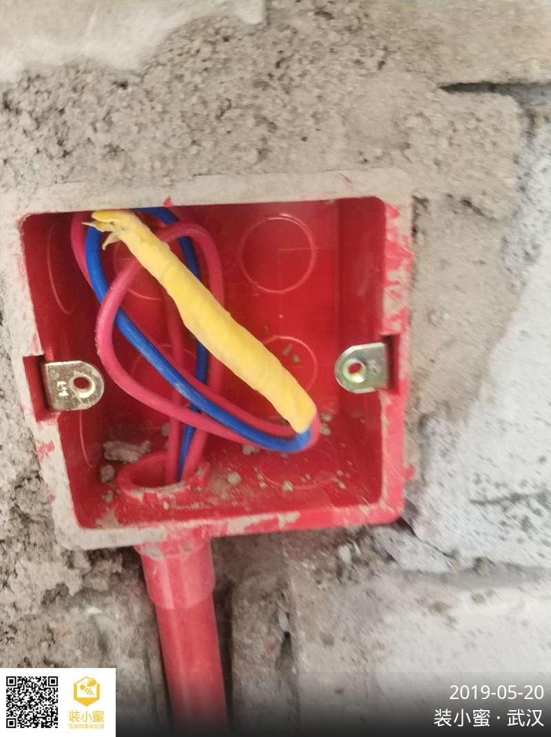

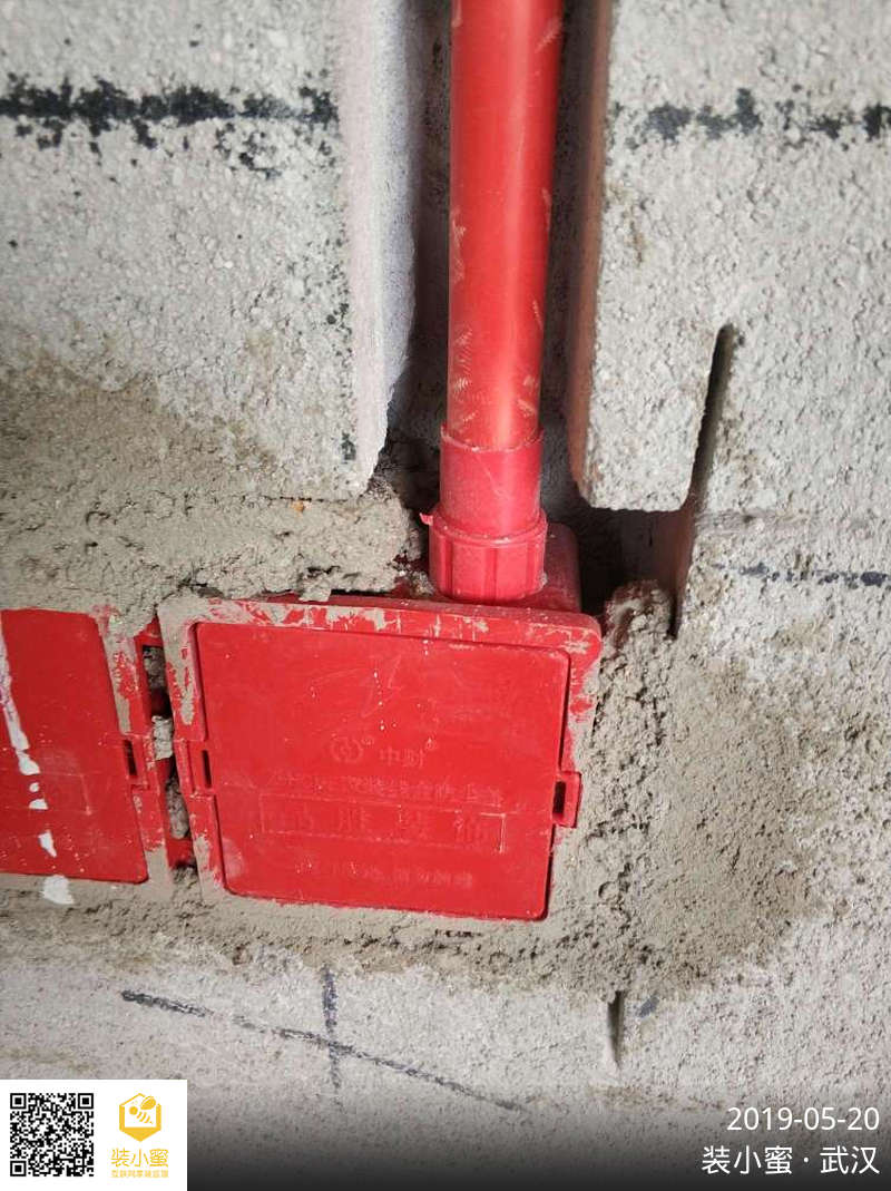

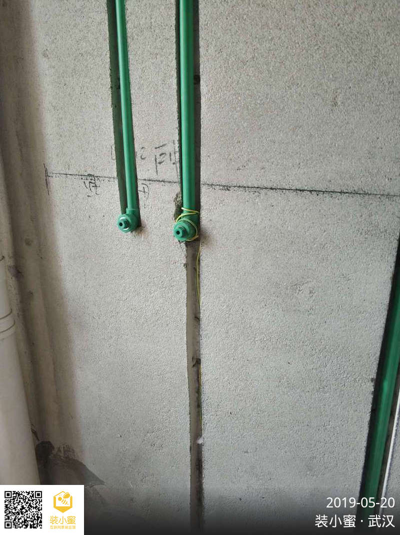

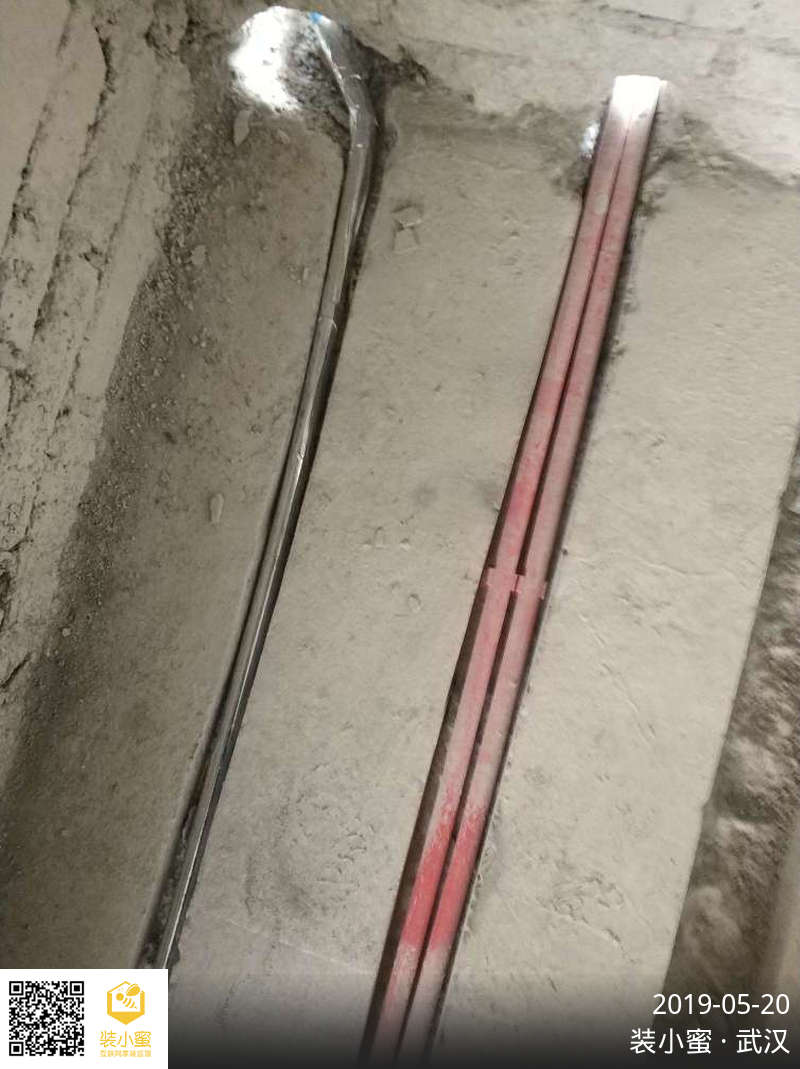

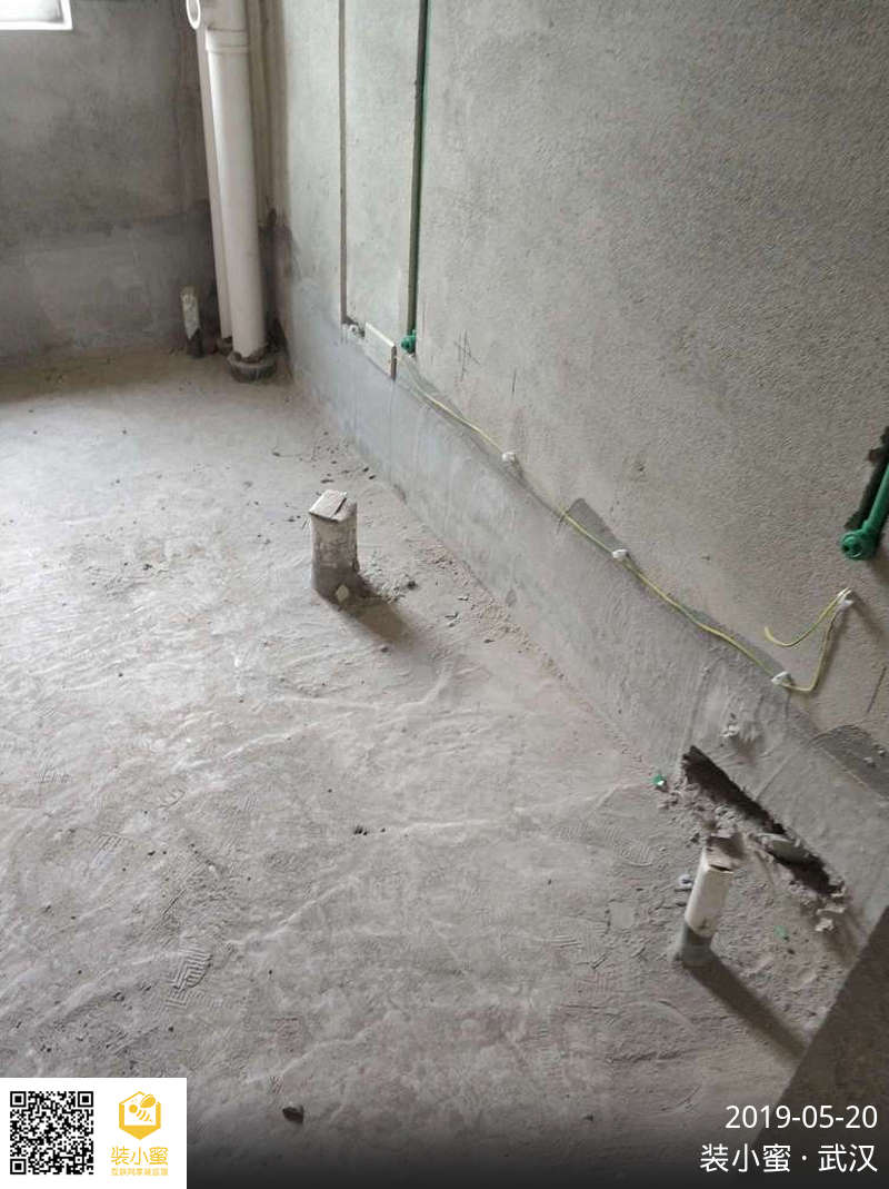

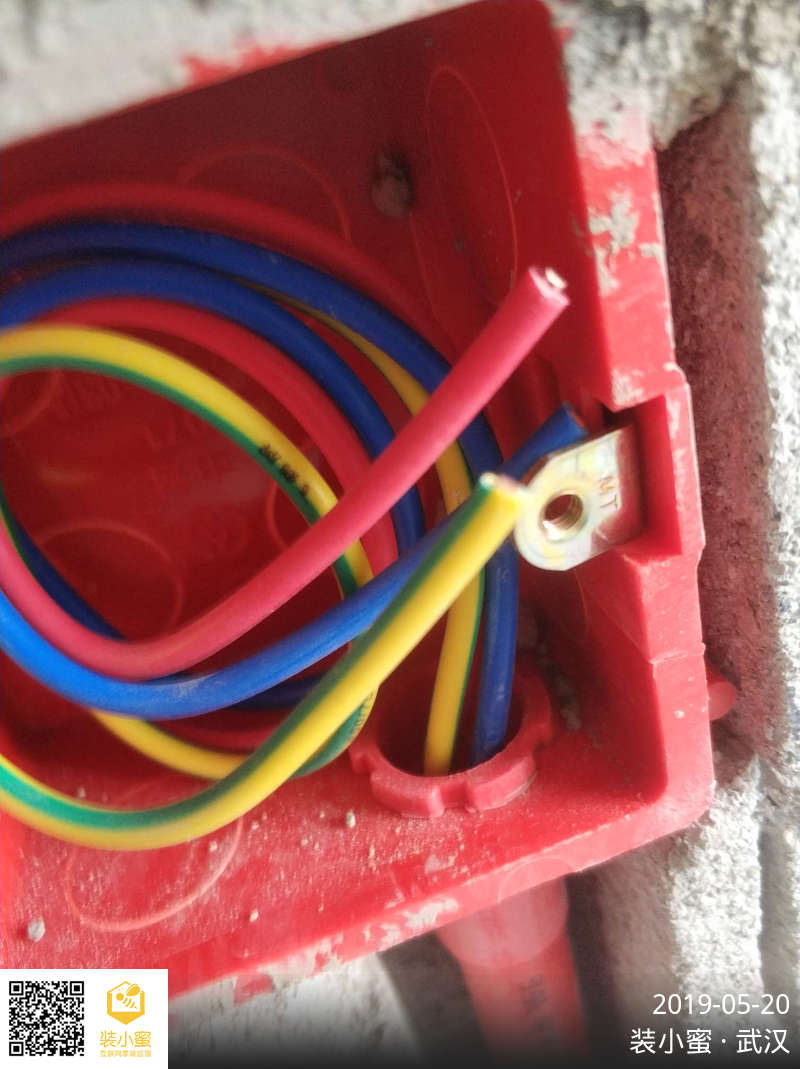

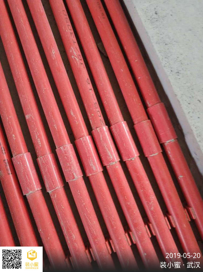

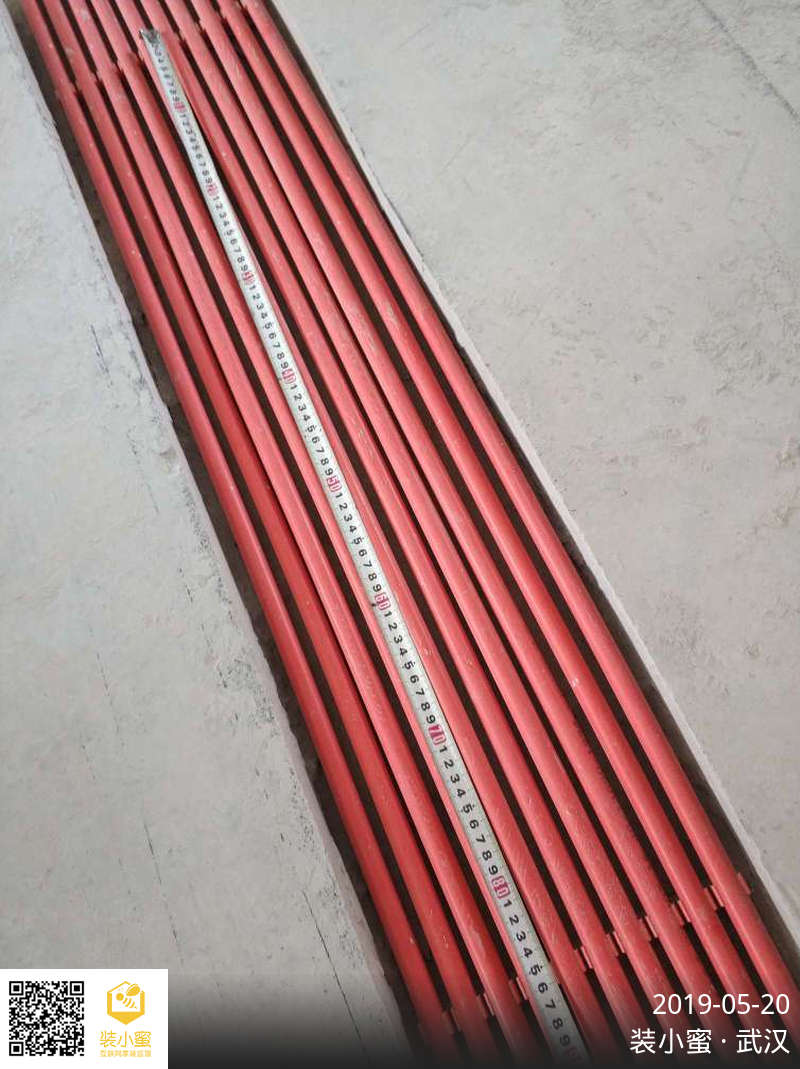

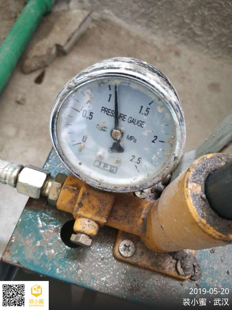

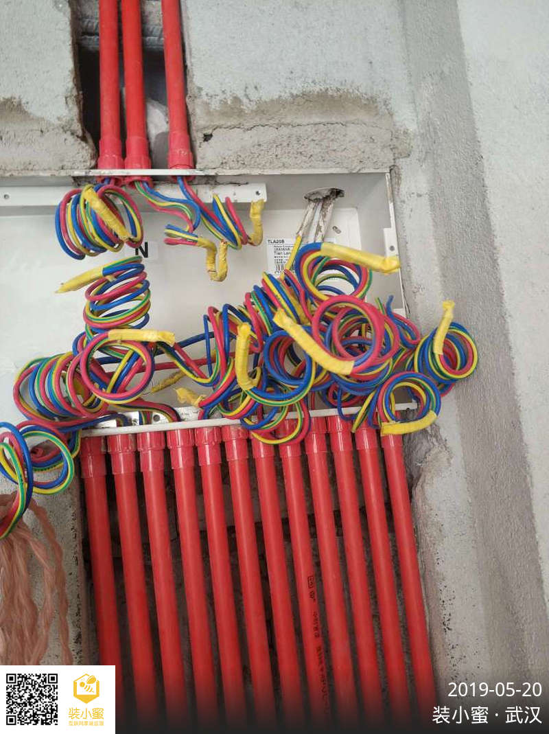

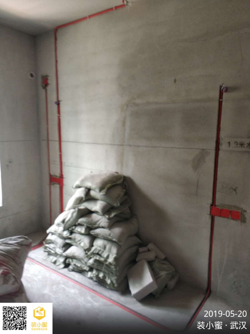

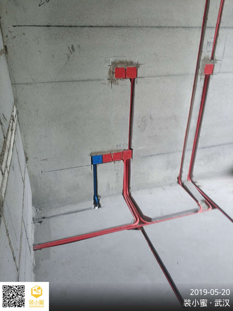

现场水电隐蔽工程施工已经完成。同客户以及施工方人员一起进行验收工作。水路经打压1.0pa半小时后无渗漏掉压情况。电路各区域回路清晰明确。

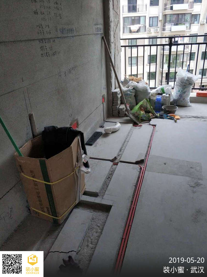

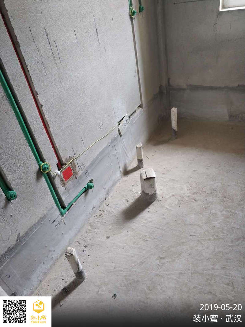

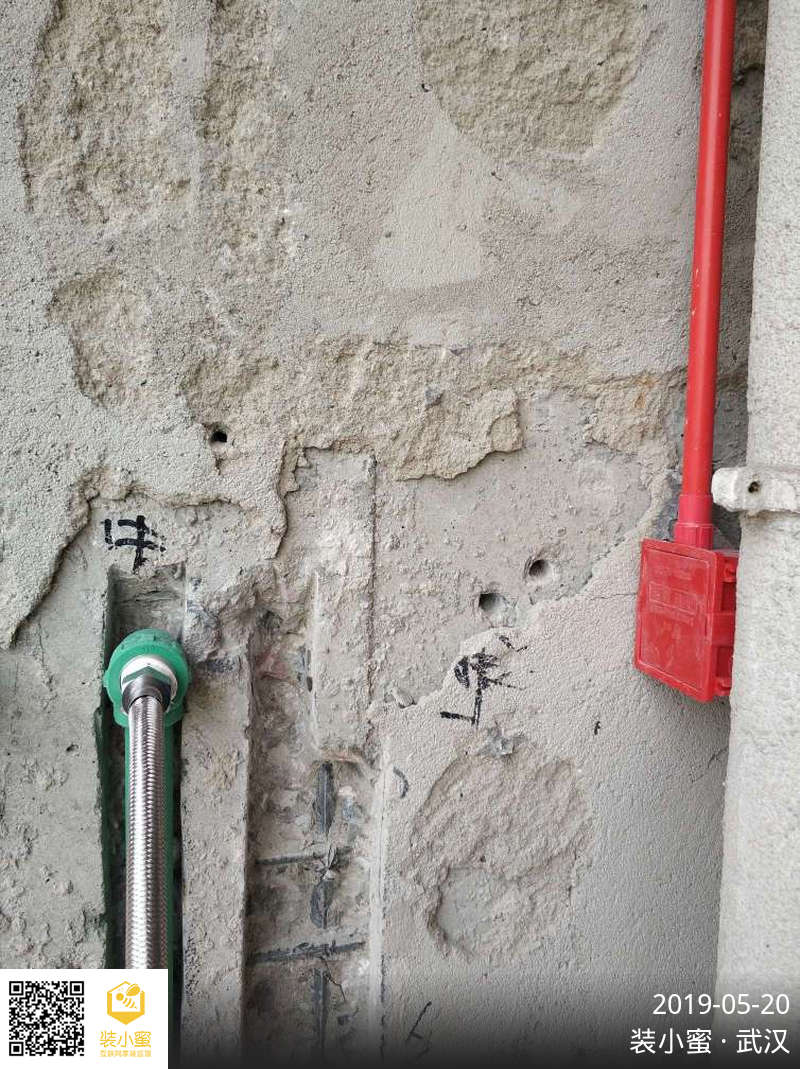

通过现场巡查发现,阳台,主卫生间电源插座与水管接口安装不符合规范,建议调整处理。

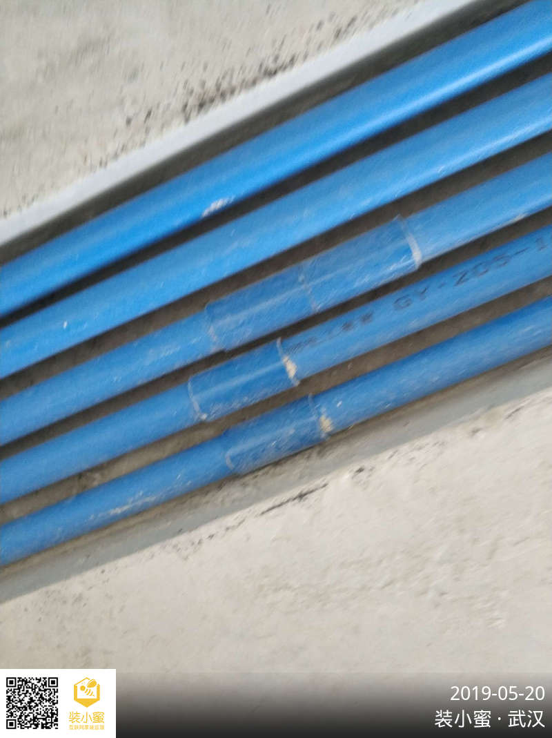

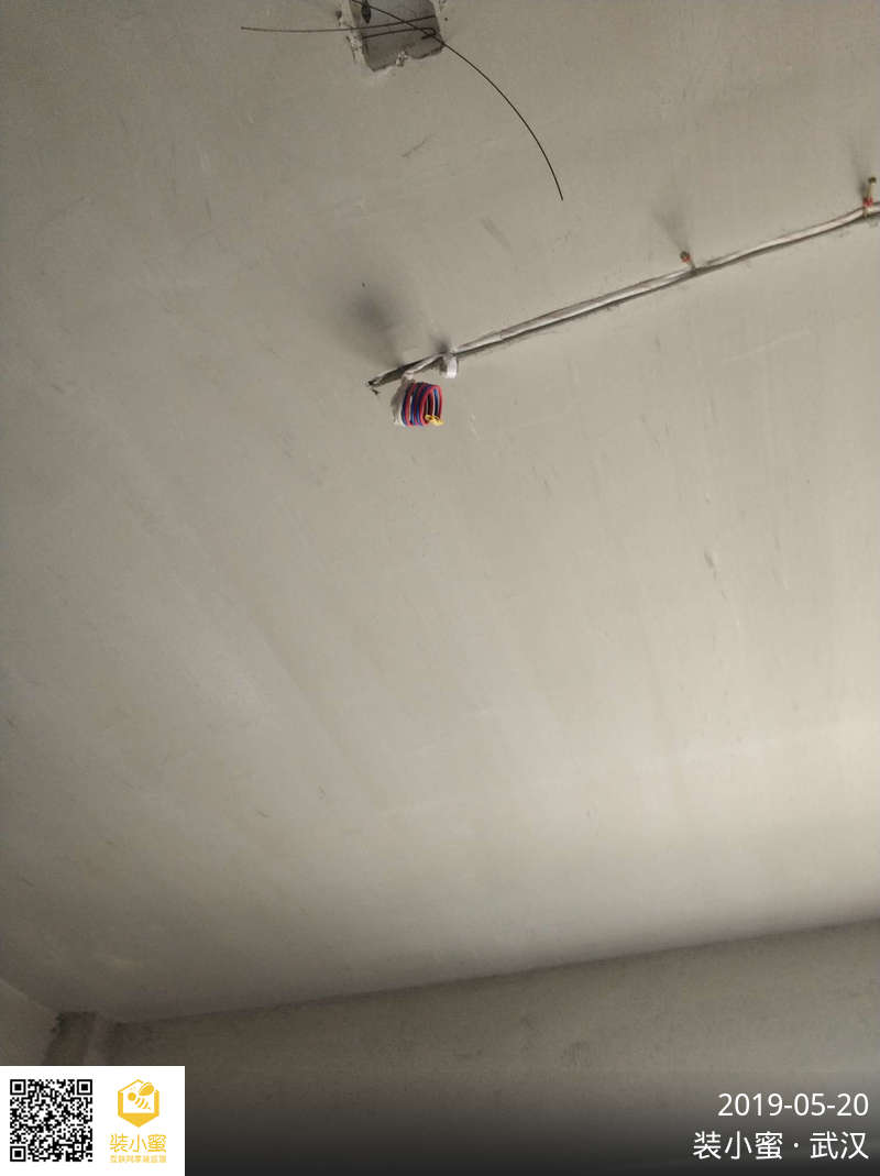

弱电线两端已编号并保护
宽带入户线线管,已安装预留
