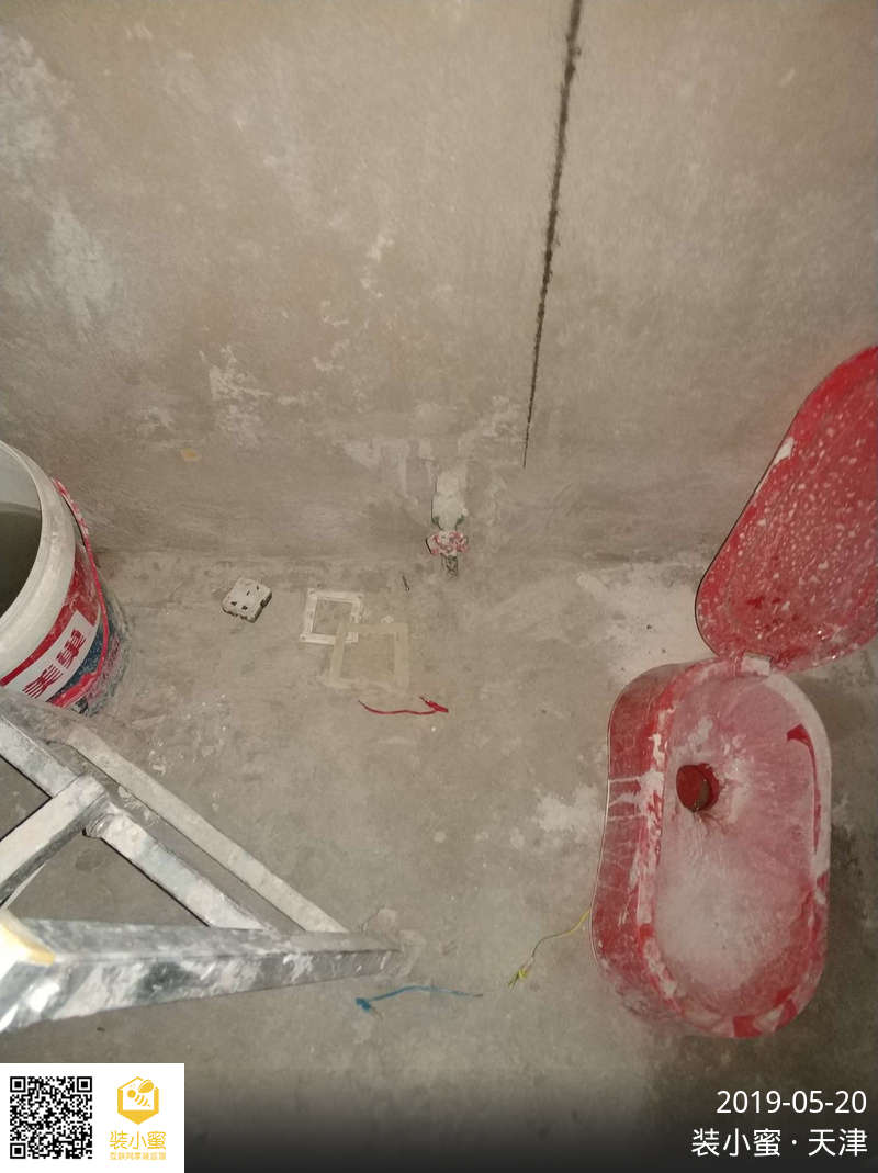

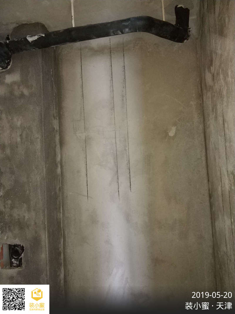

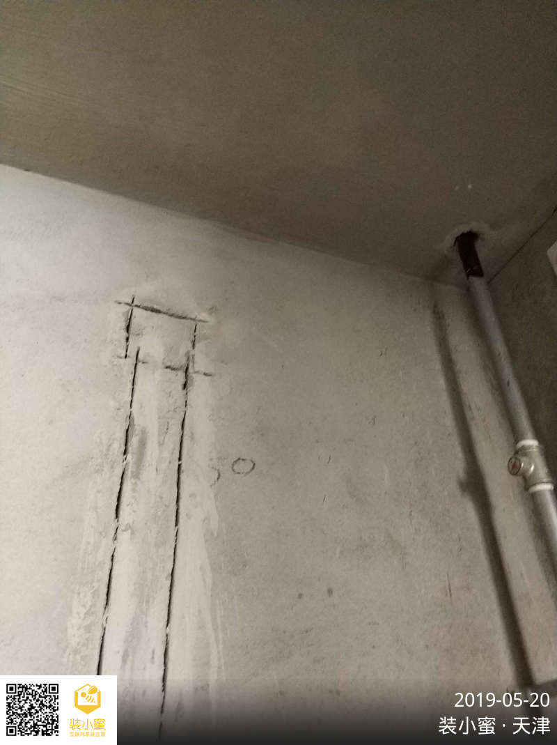

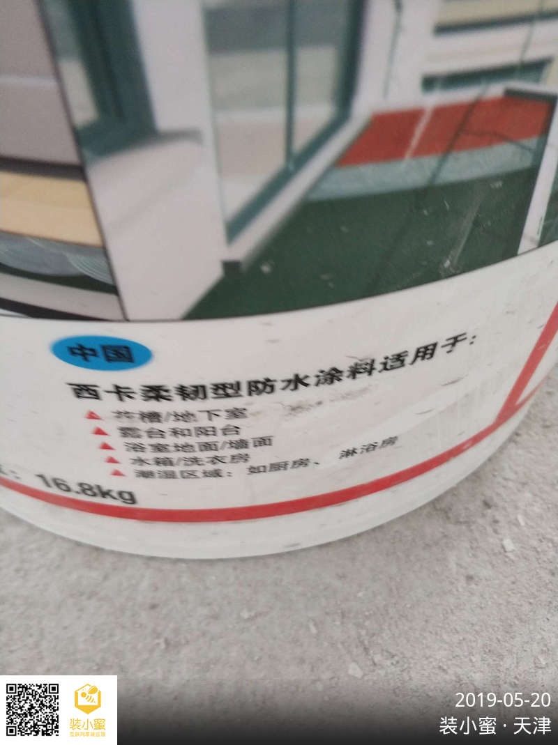

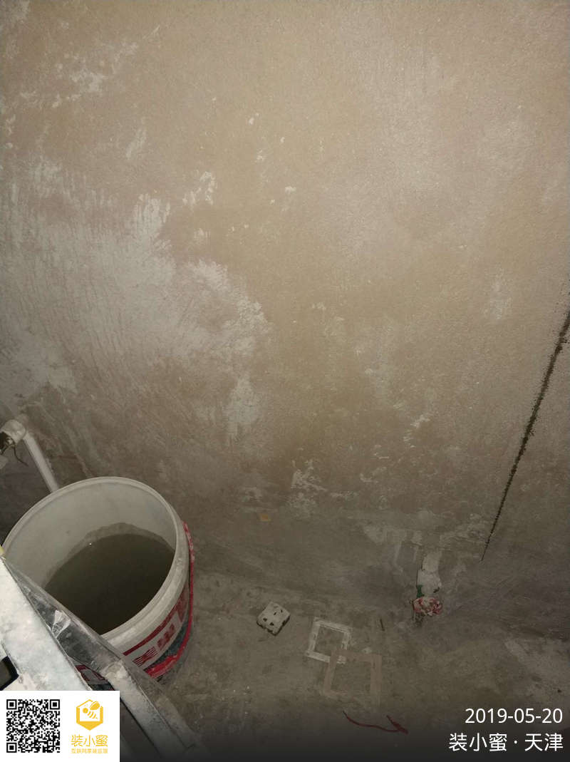

1.建议后期对卫生间开槽处涂刷防水材料。
2.原房屋假设等电位,如需要做等电位建议联系商家。
3.建议中央空调后期需要联系厂家测试,以免延误后期木工施工工期。

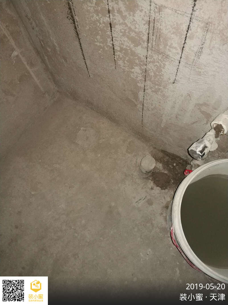

1.建议对卫生间下水管道口做保护,以免堵塞情况。
下次工作为水电巡查,在下次上门期间,如有问题请及时联系我。

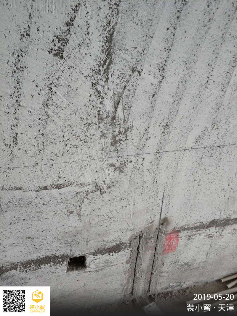

符合标准:15项

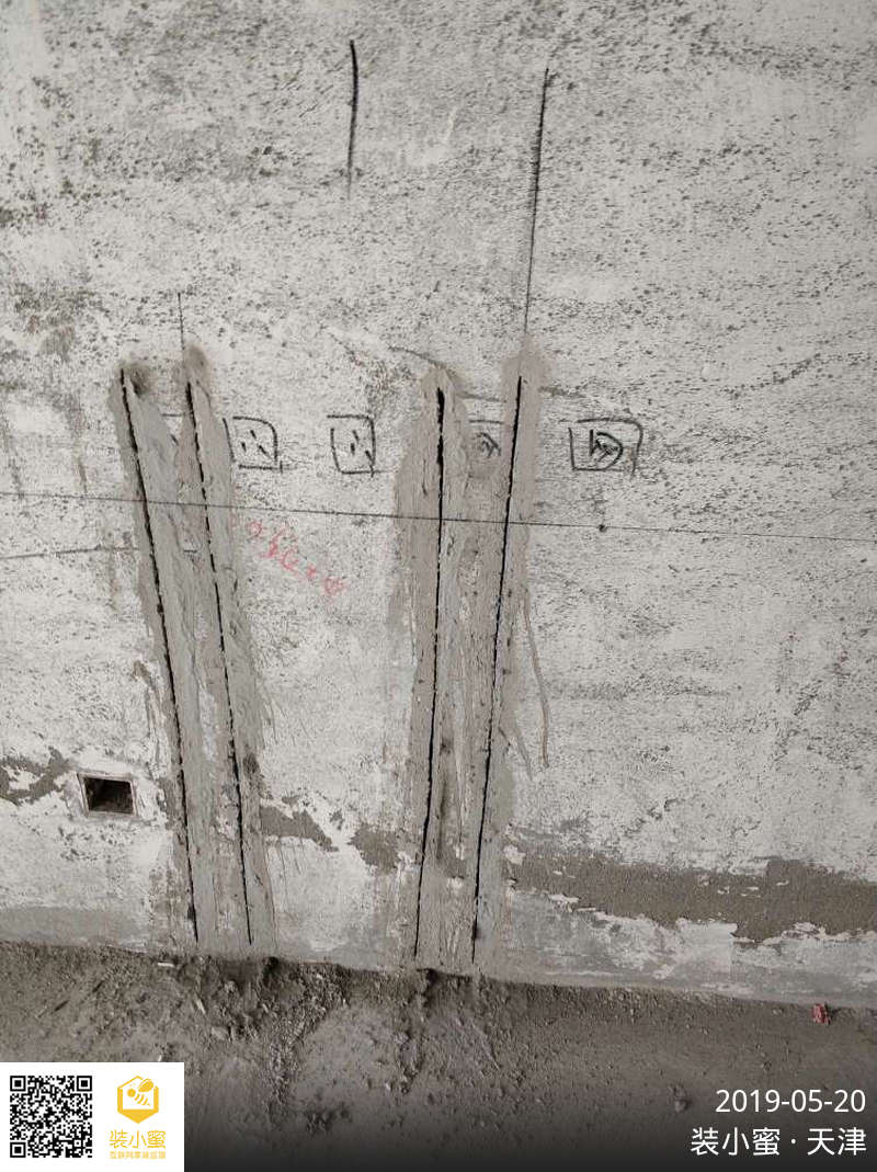

水平标准线已弹,水平检测正确

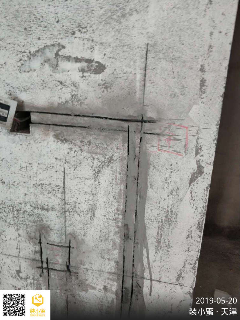

开关高度及定位线已弹,高度检测正确

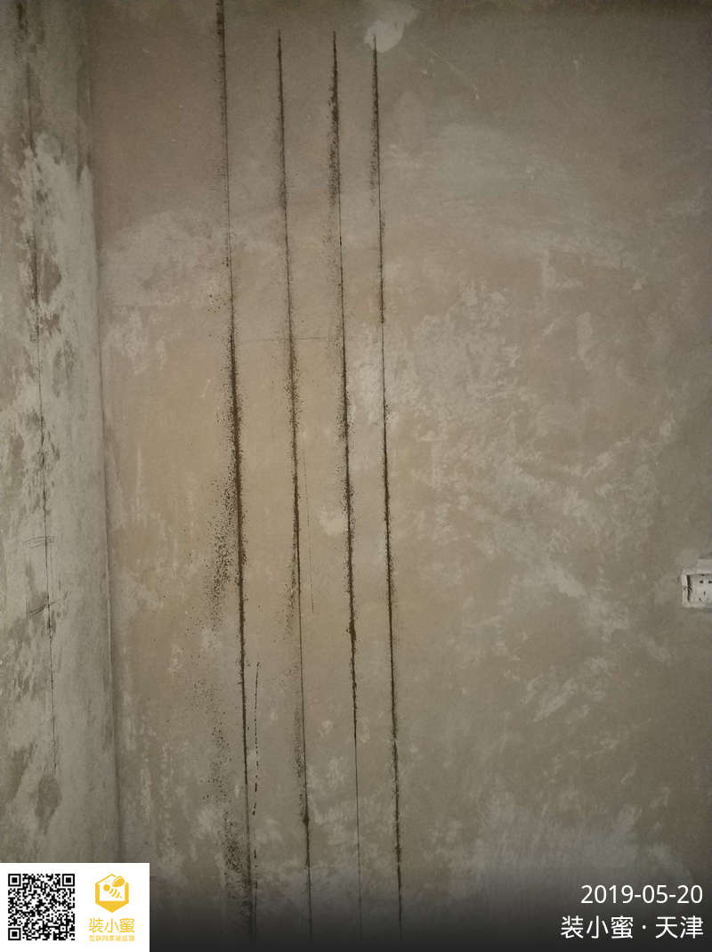

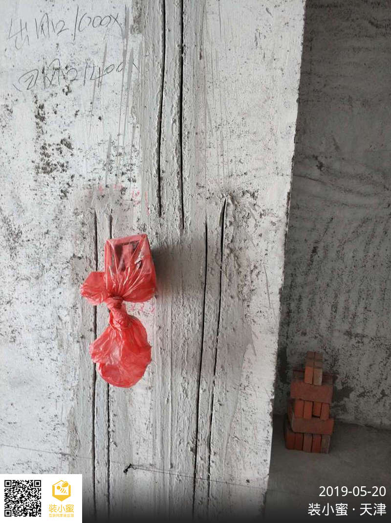

水电管线的走向设计合理,可以实施
给水点位置与水管安装方案确定,可以实施
排水点位置及施工方案确定,可以实施
油烟机排烟管的位置已明确,可以实施
座便器安装位置及坑距已明确,可以实施
洗衣机排水管连接要求已明确,可以实施

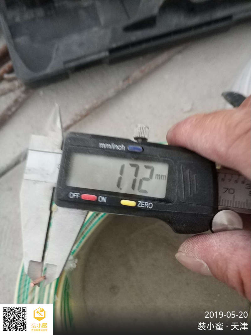

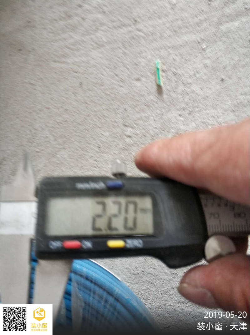

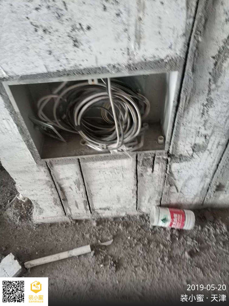

电线

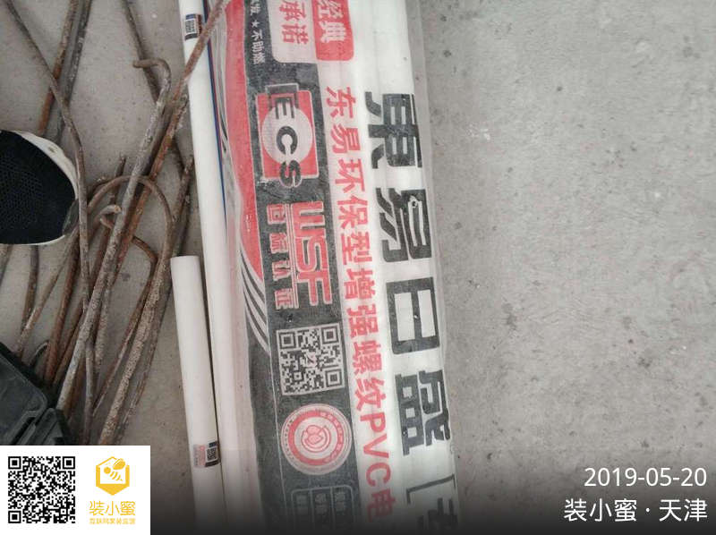

电线管

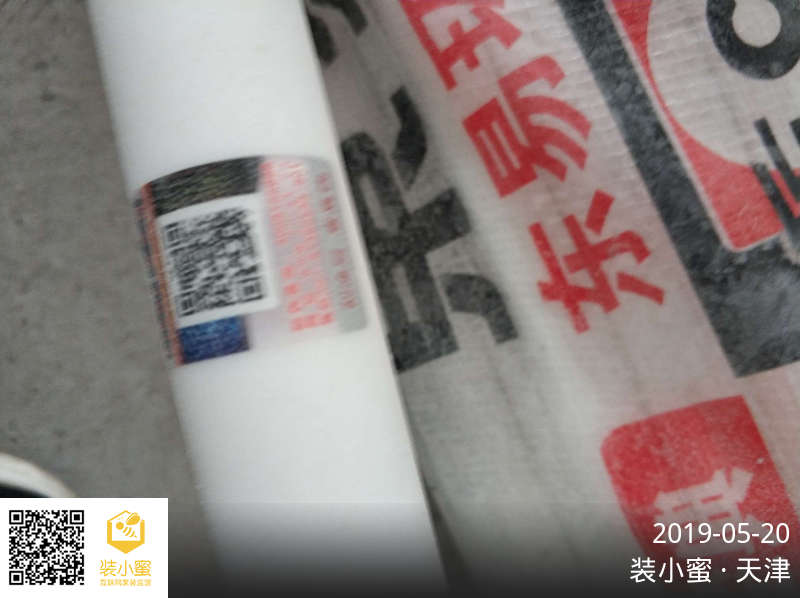

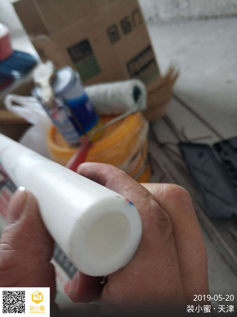

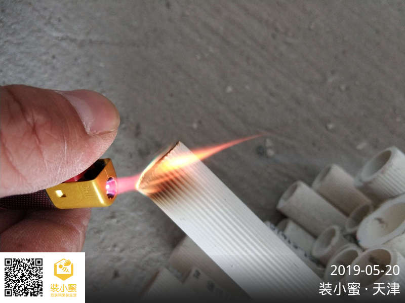

PPR水管

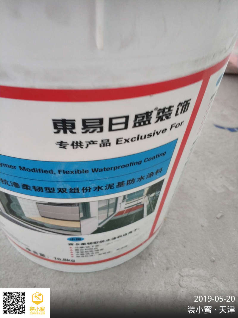

防水涂料
