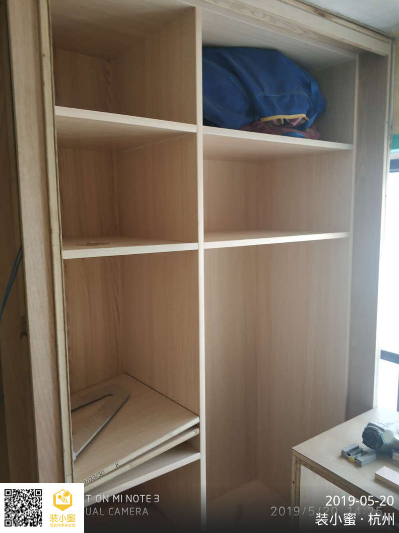

现场墙地砖和木工材料已送到现场,泥工铺贴项目还没开始,木工方面书房柜体和榻榻米制作已完成,木工今日在做主卧柜体制作施工。
发现问题如下:

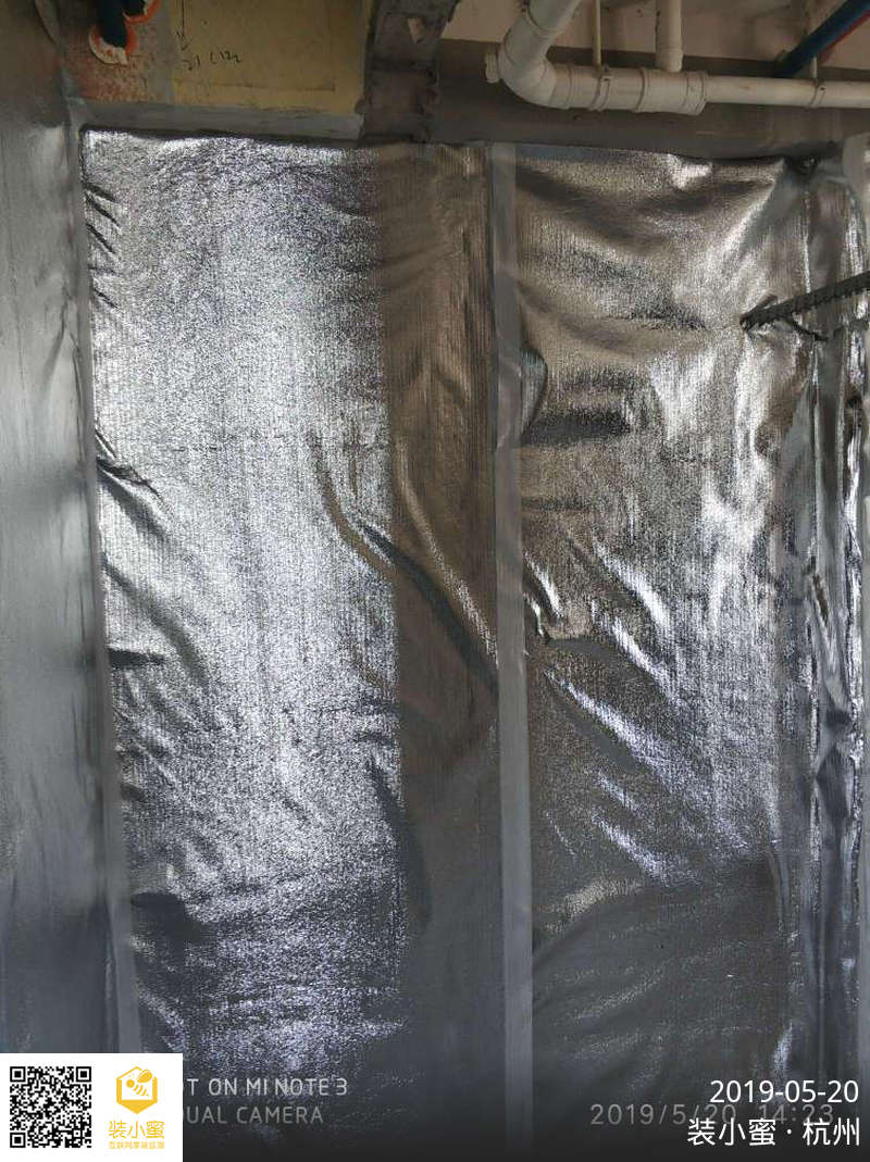

1.上次检查出来的墙面空鼓和室内穿墙孔未用发泡剂堵实问题还没整改,需要您督促施工方尽快安排整改。(室内穿墙孔问题已现场交代木工师傅进行封堵)
2.书房靠窗户衣柜用石膏板做侧封板,因护栏未未拆除,后期油漆施工难度较大,需要客户确认是否拆除护栏。

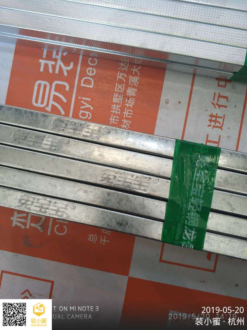

5.卫生间和衣帽间内下水横管如考虑要包隔音棉则需要尽快安排,否则一旦木工吊顶施工完成后则无法施工。

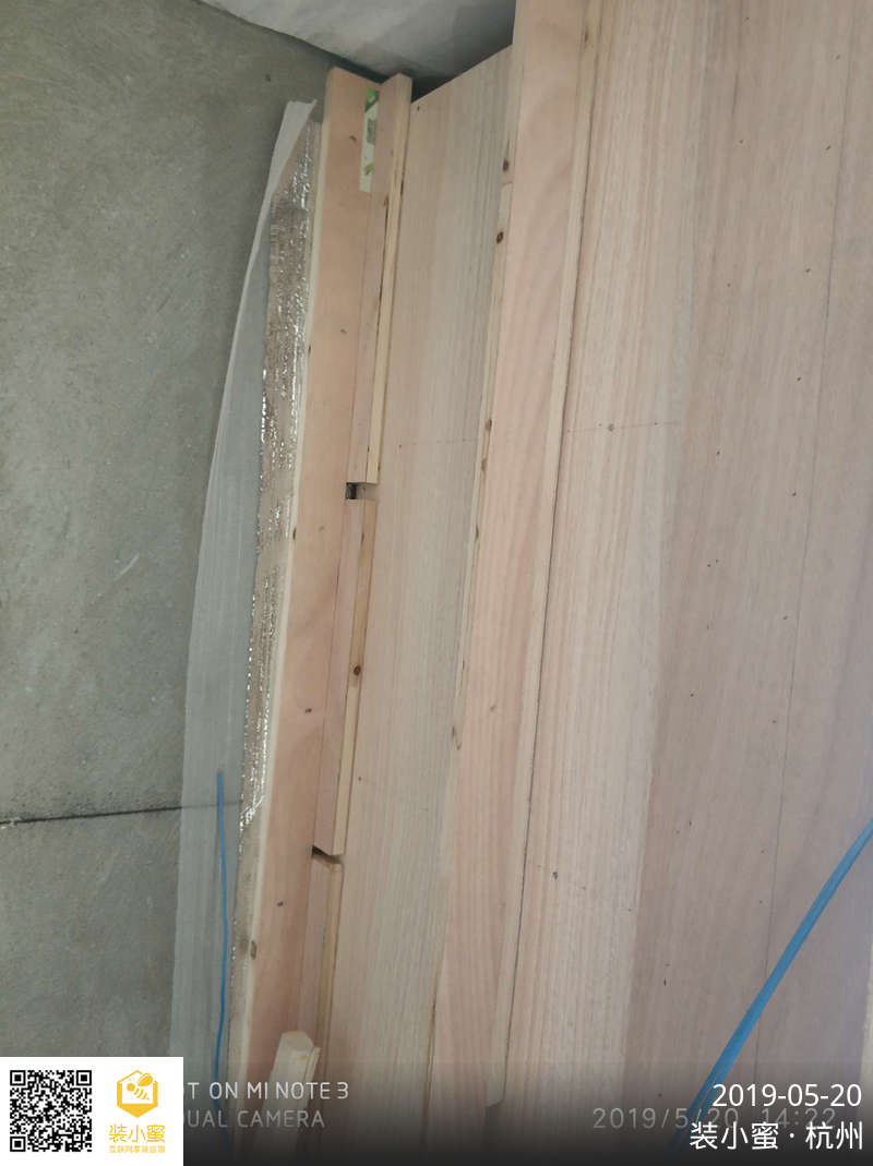

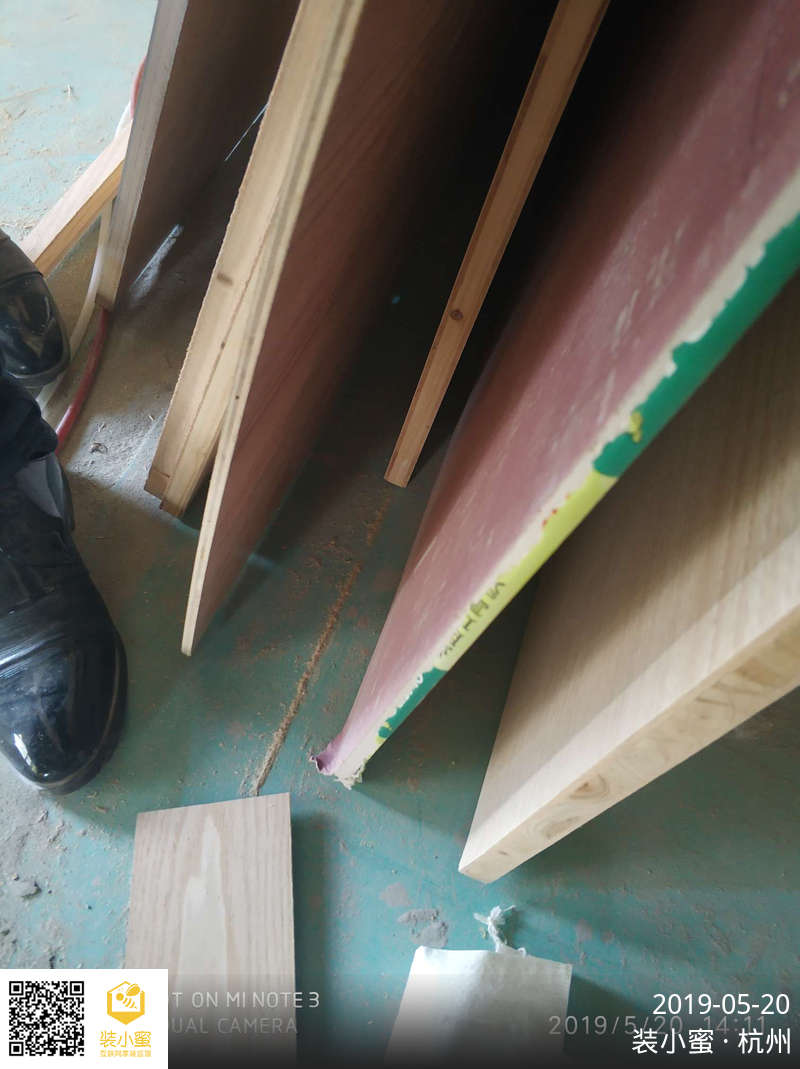

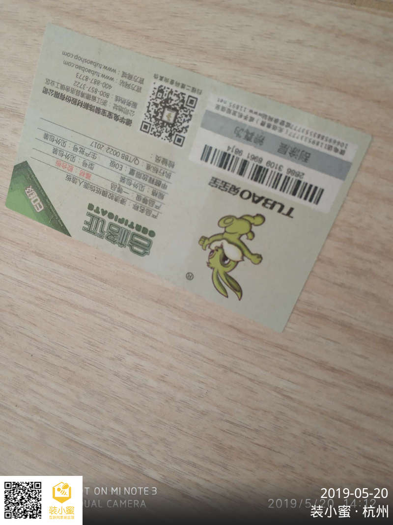

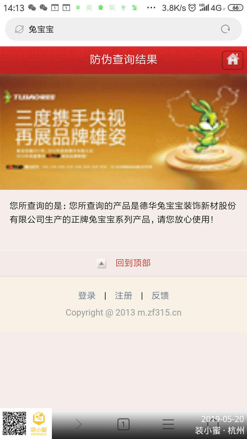

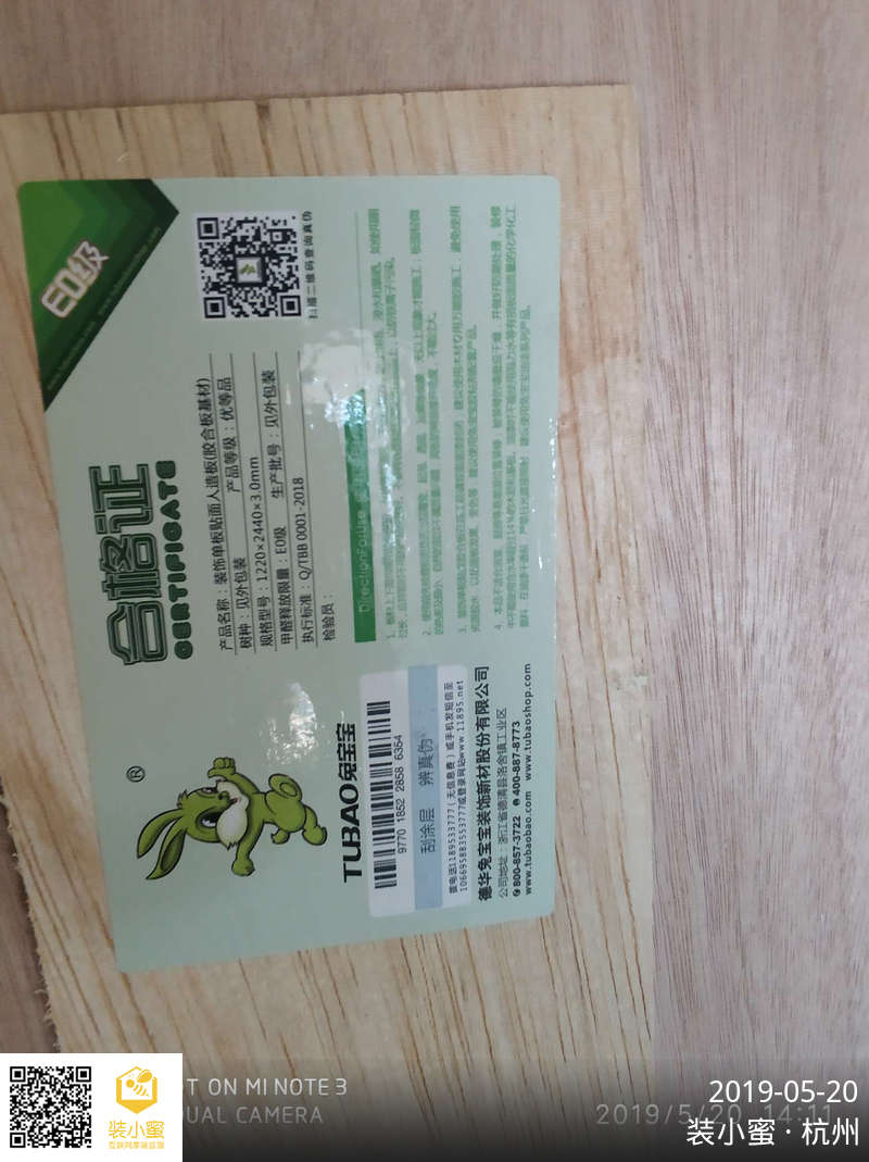

木基层板防潮处理符合设计或技术要求
木基层板表面平整、牢固
