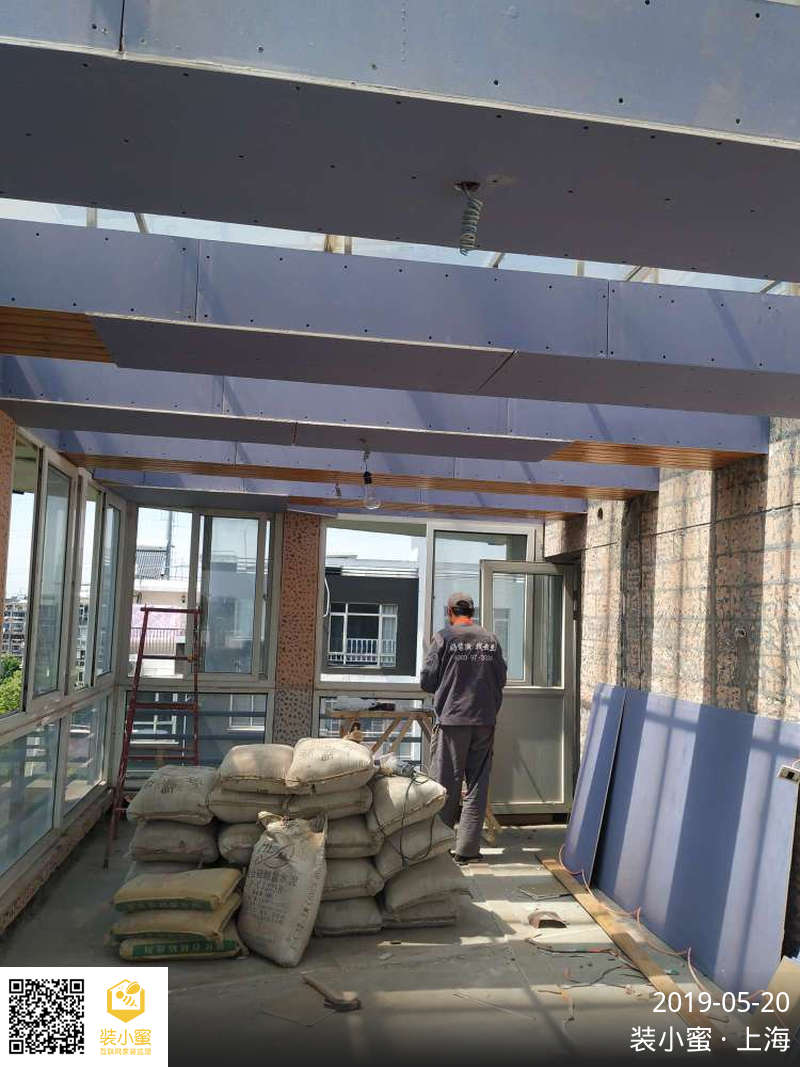

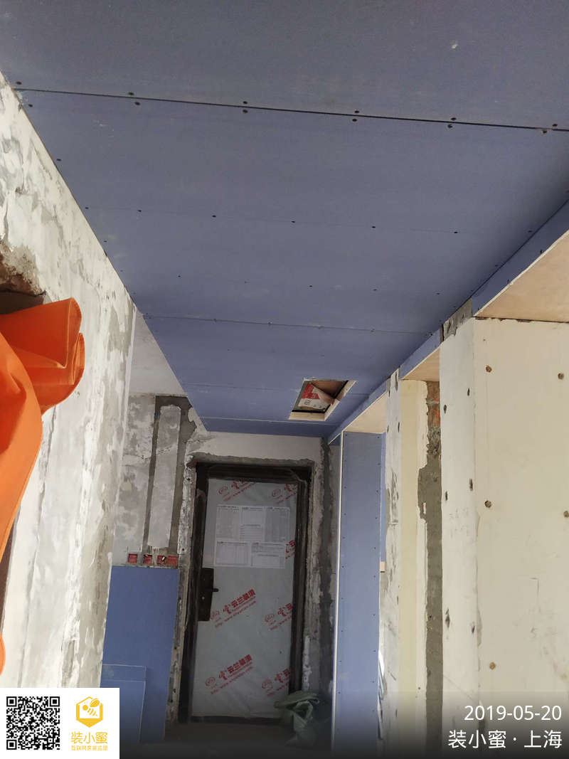

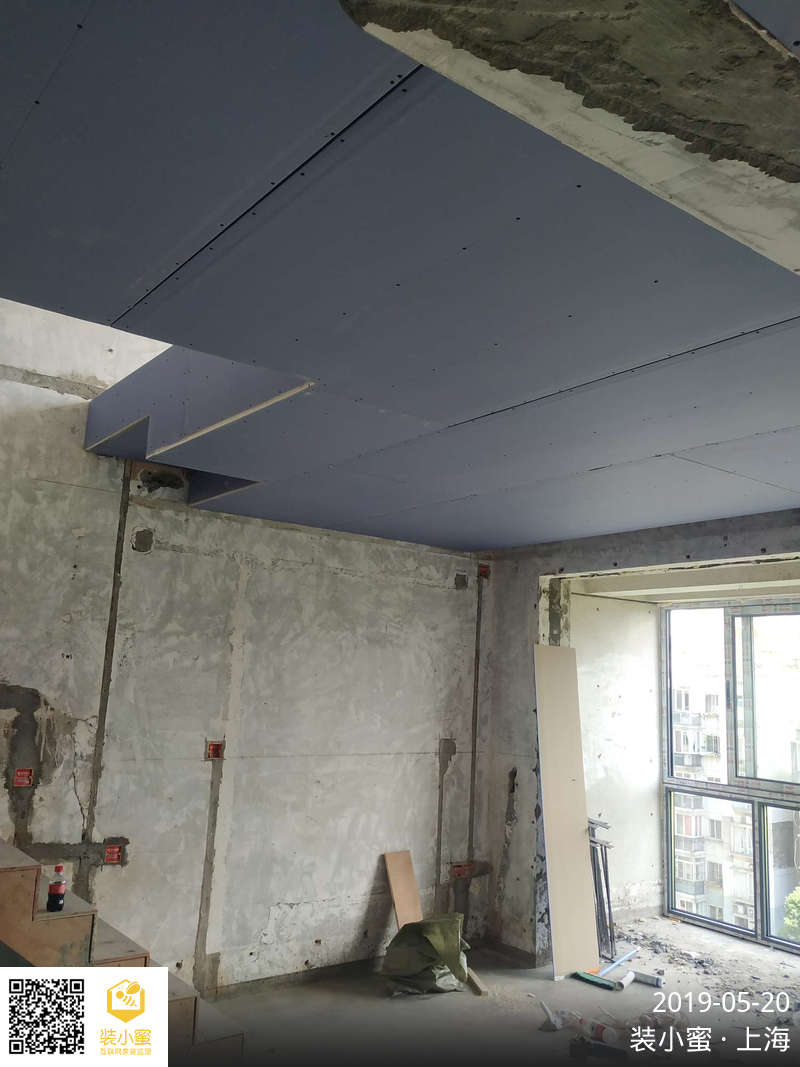

木工:2人
进度正常,现场正在装窗

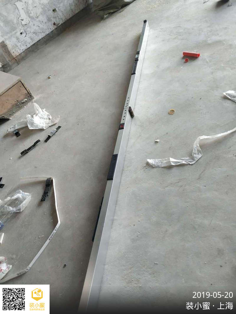

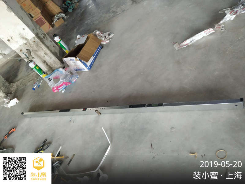

精找平层(地板)表面质量符合要求
精找平层施工无明显缺陷
