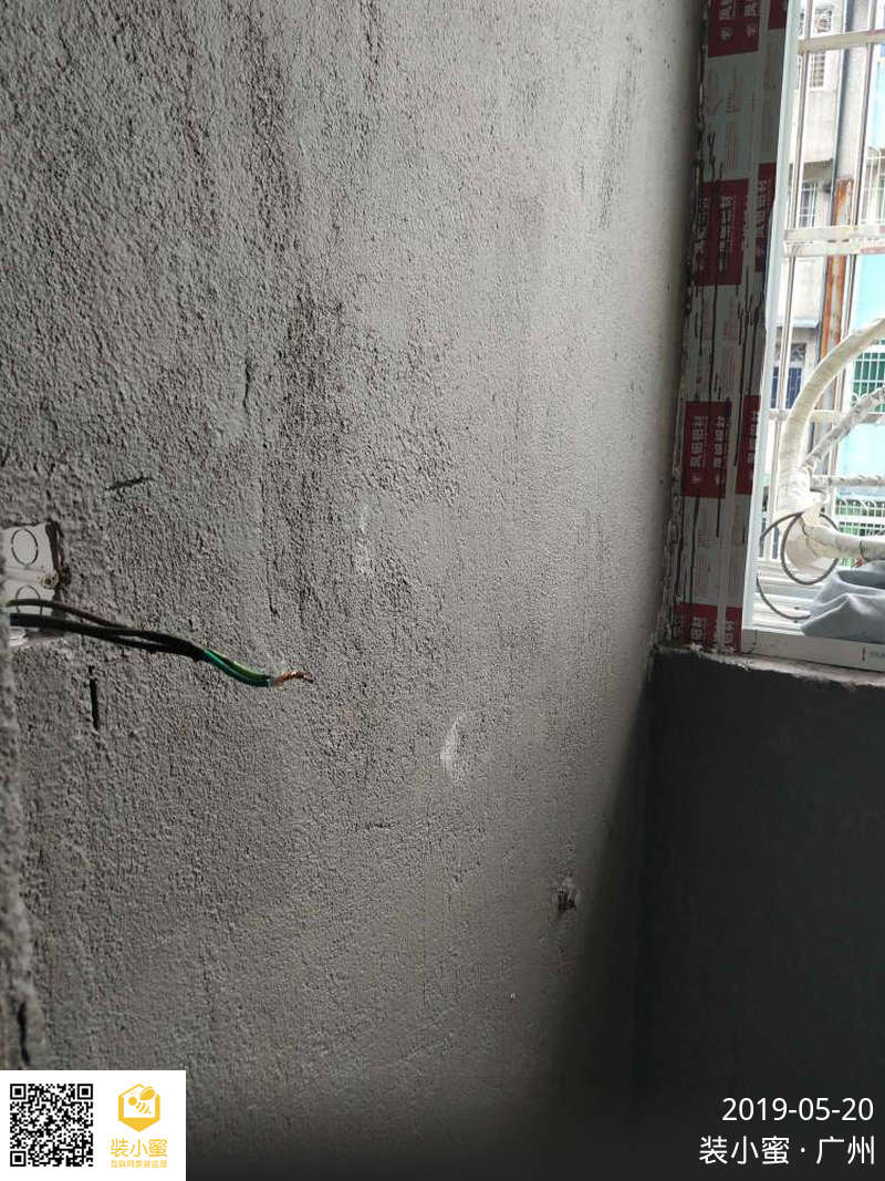

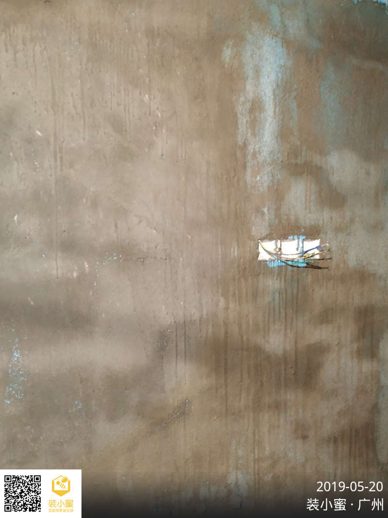

1、客厅沙发处墙面有空鼓现象,建议后期施工铲除见砖再批荡处理。

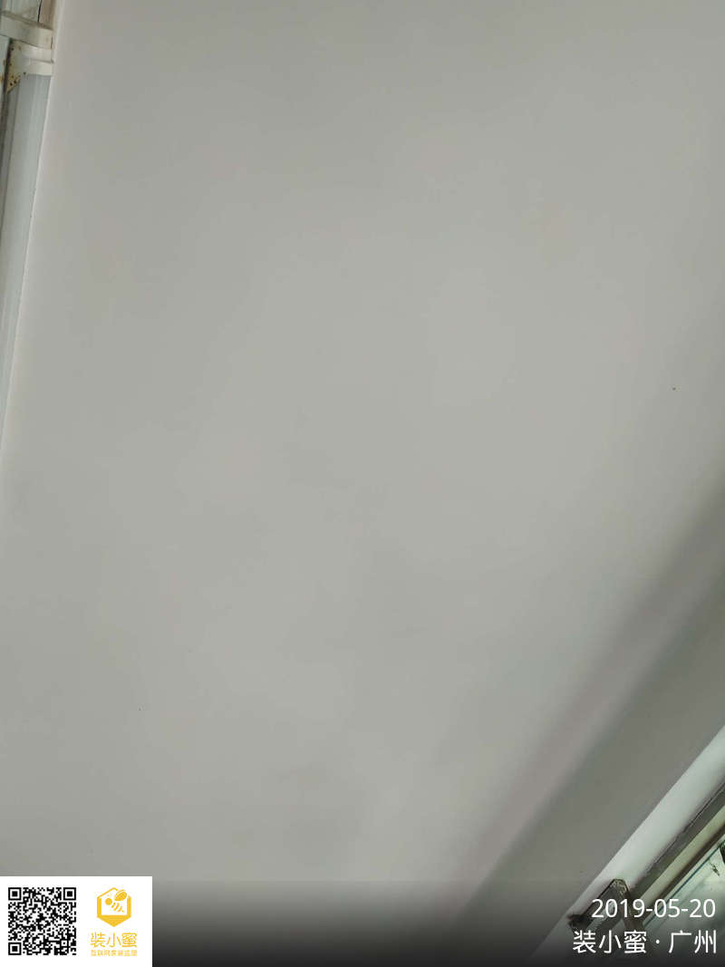

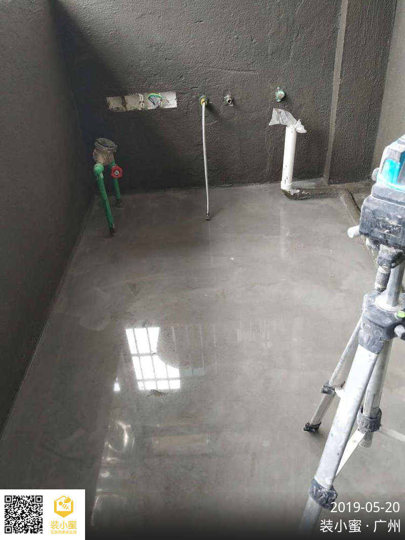

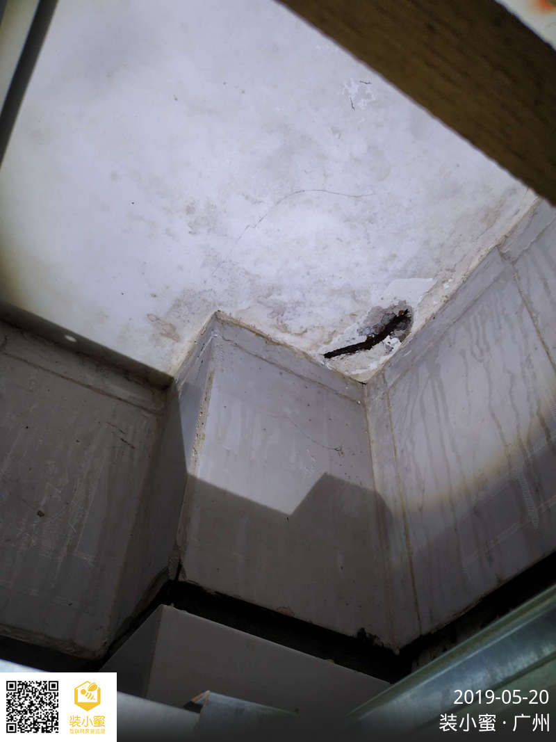

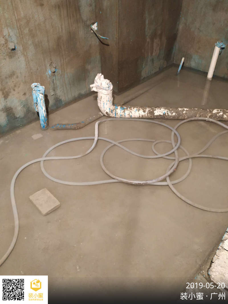

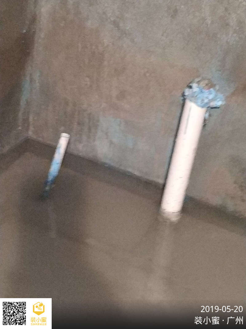

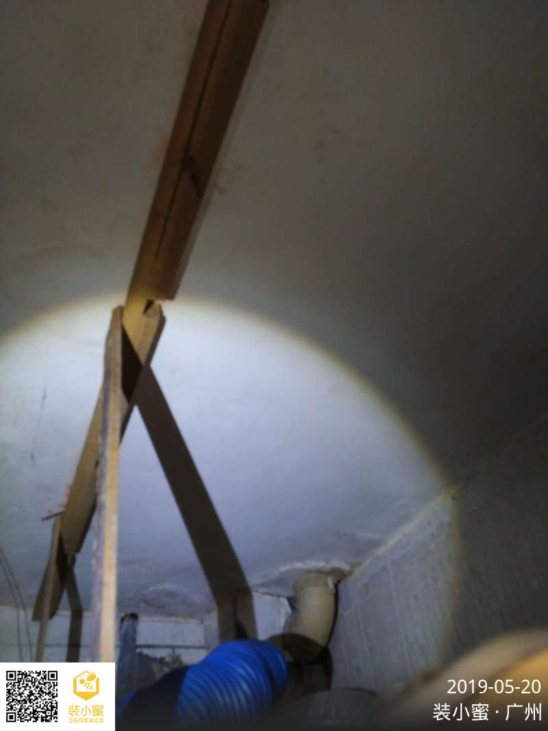

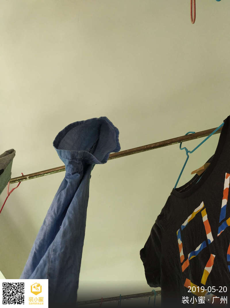

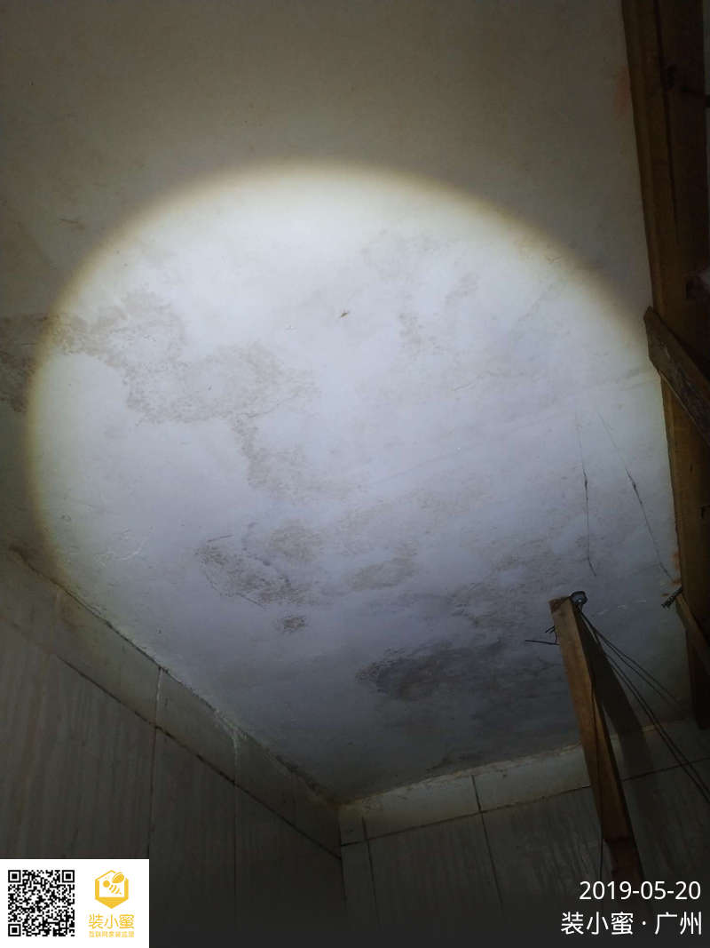

2、今日蓄水试验验收,蓄水72小时,楼下查看顶面防水区域无发现渗漏现象,符合验收要求。

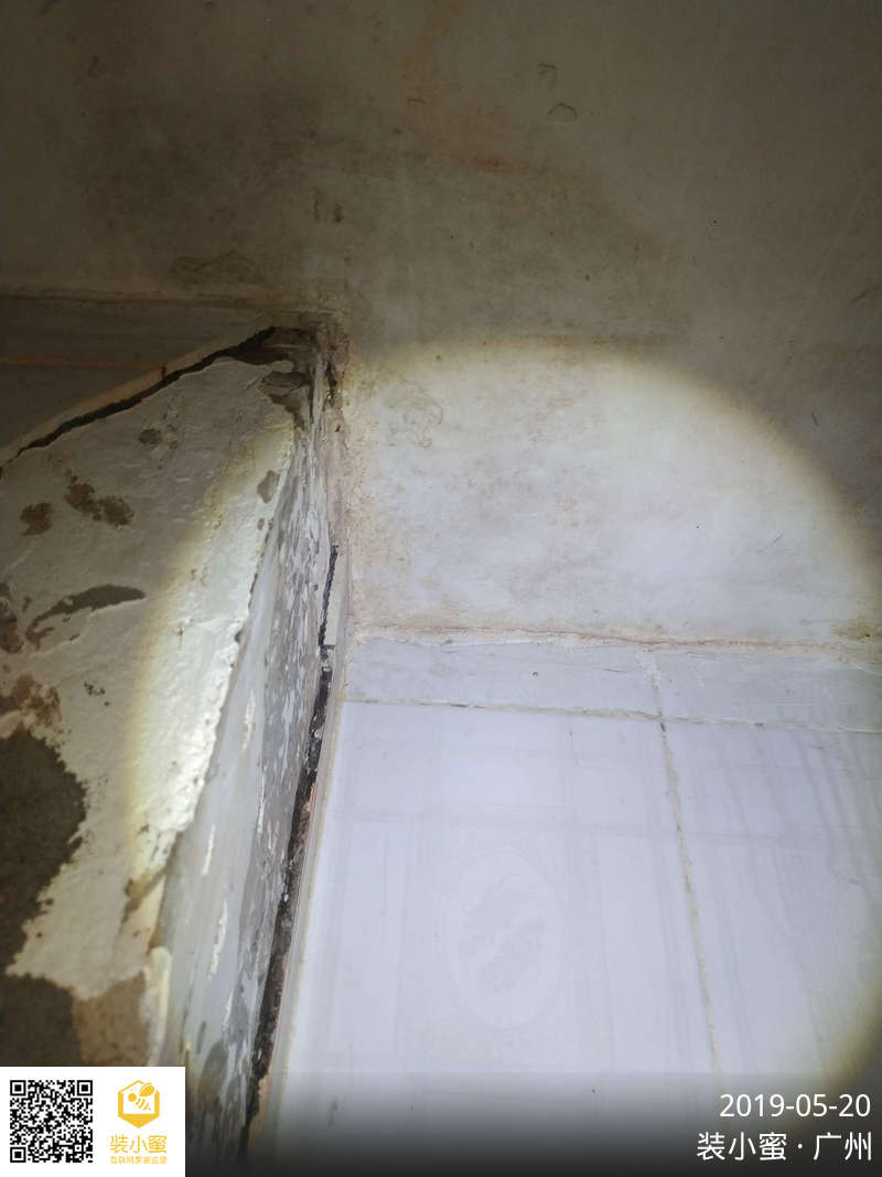

3、 卫生间基坑陶粒回填,铺钢网,找平找坡,找平厚度不低于5公分。卫生间先贴墙砖,再贴门槛石,然后做地面防水,门槛石缝隙需填实刷防水。回填和找平需拍照留存。

淋浴房区域经闭水试验,无渗漏现象

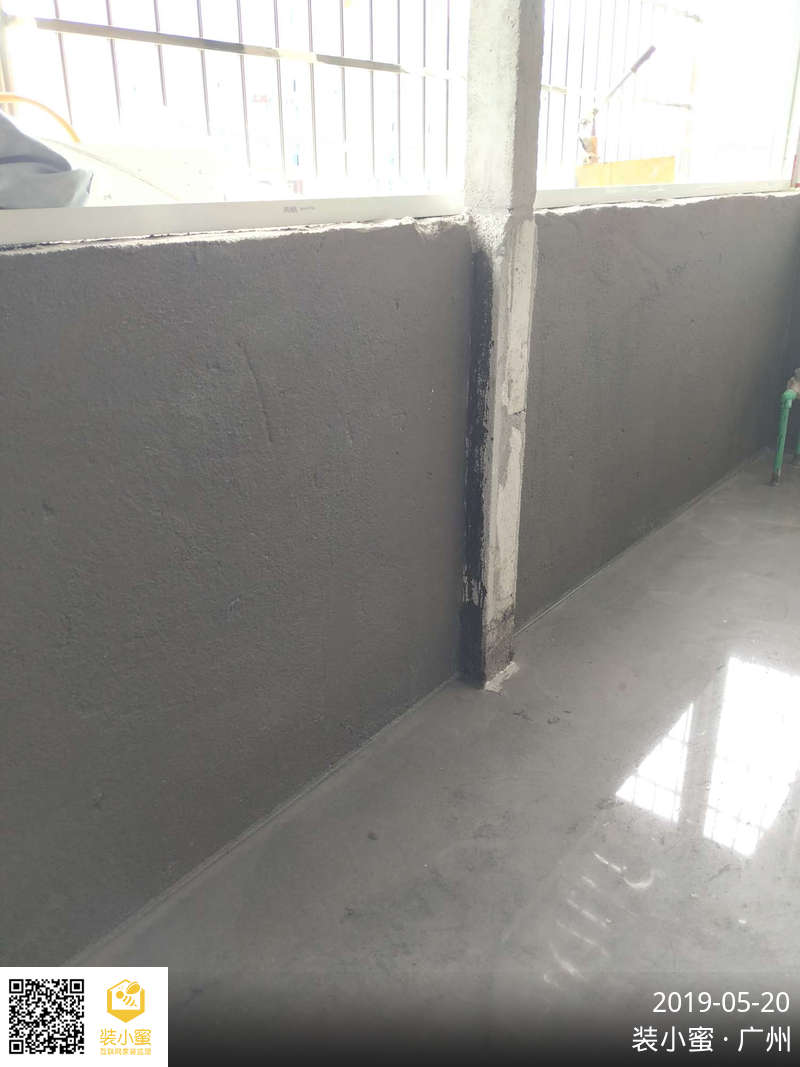

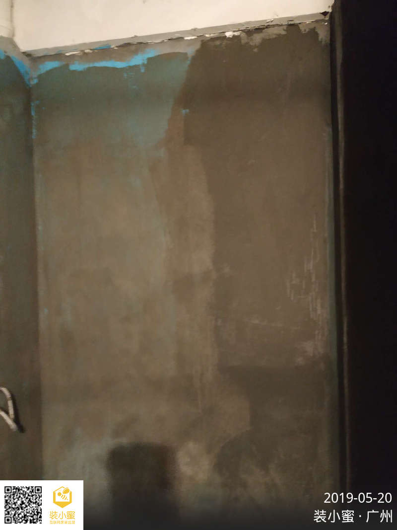

墙面干区防水层施工区域符合要求

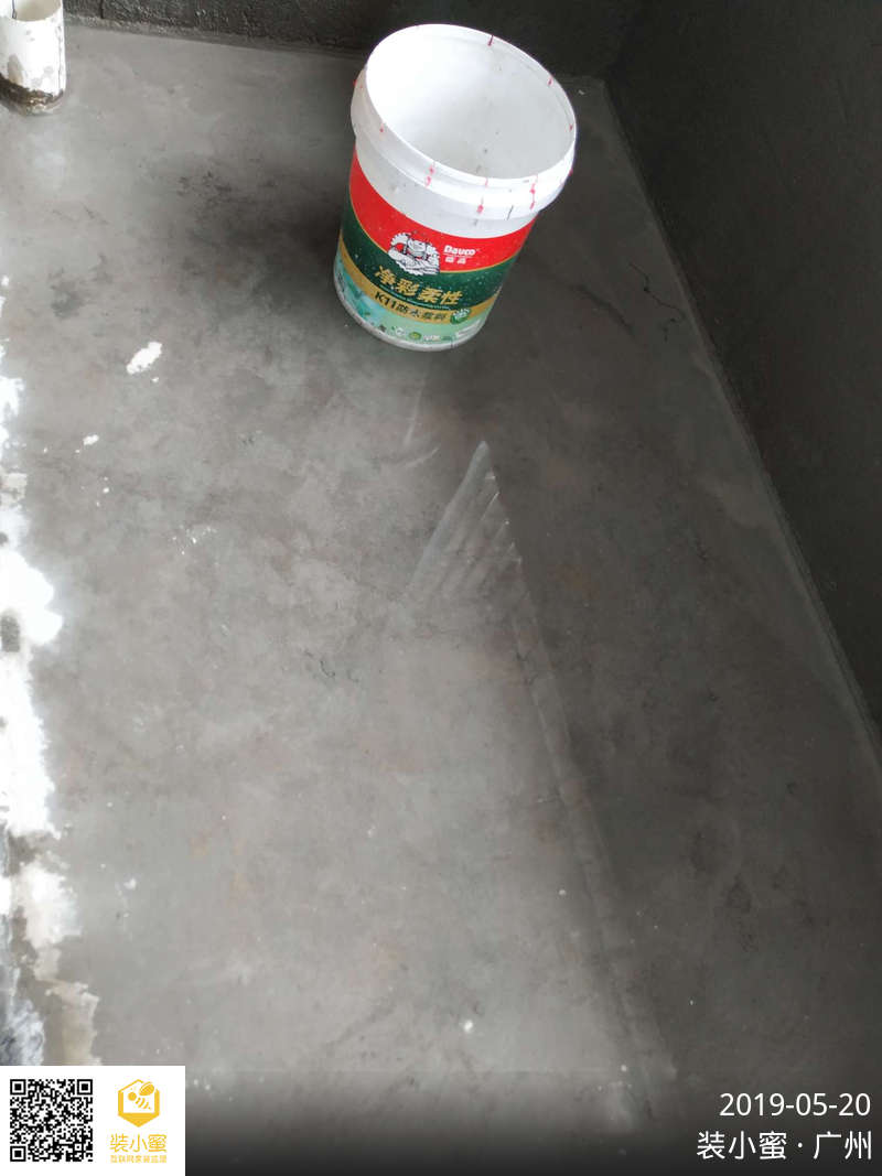

地面防水层涂膜质量符合要求

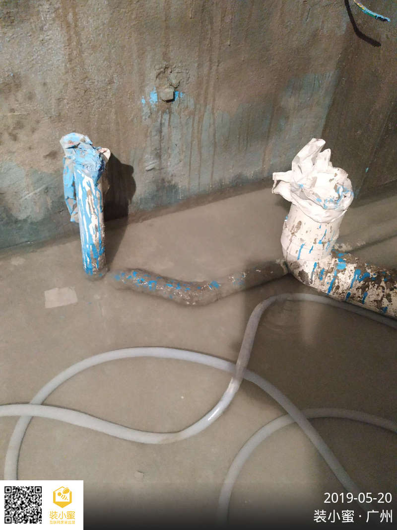

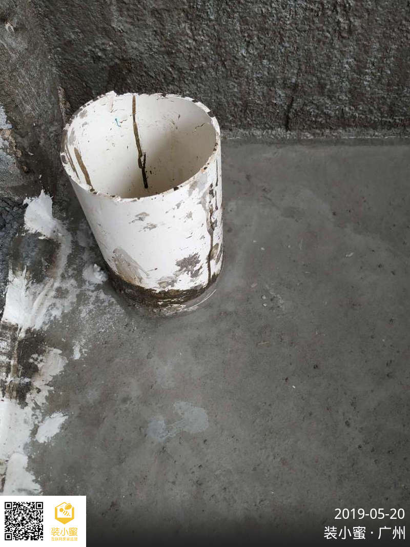

管根部位加强防水
