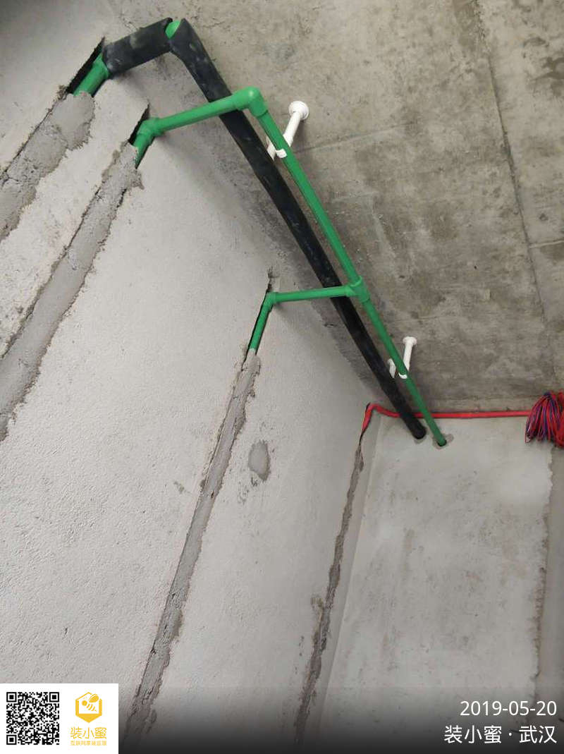

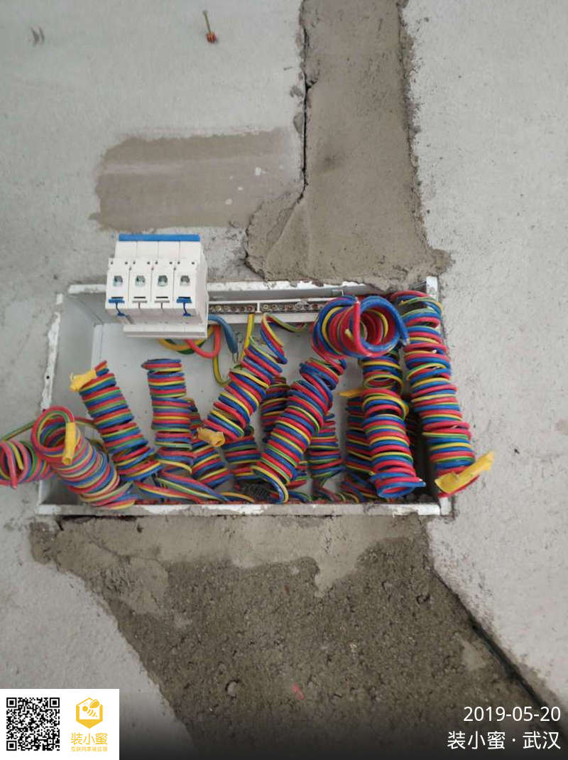

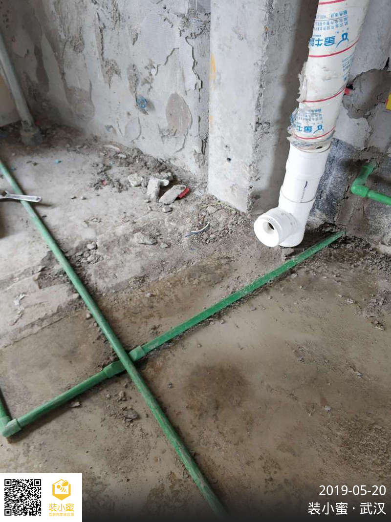

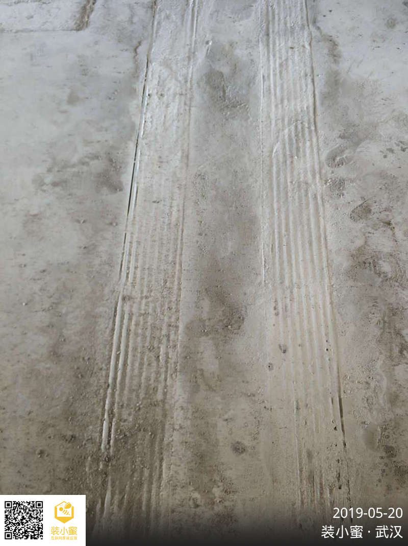

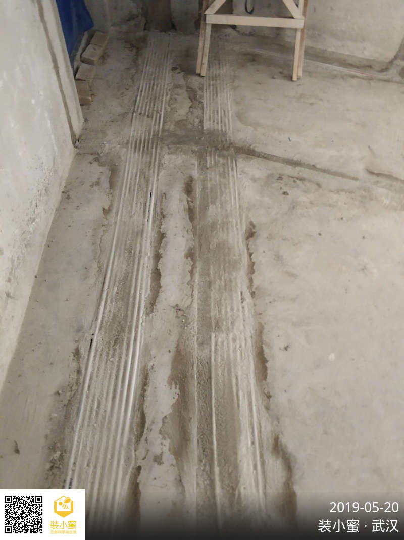

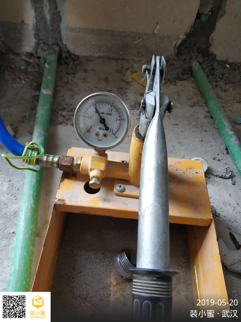

水电隐蔽施工已完成,墙地面线管槽已封。

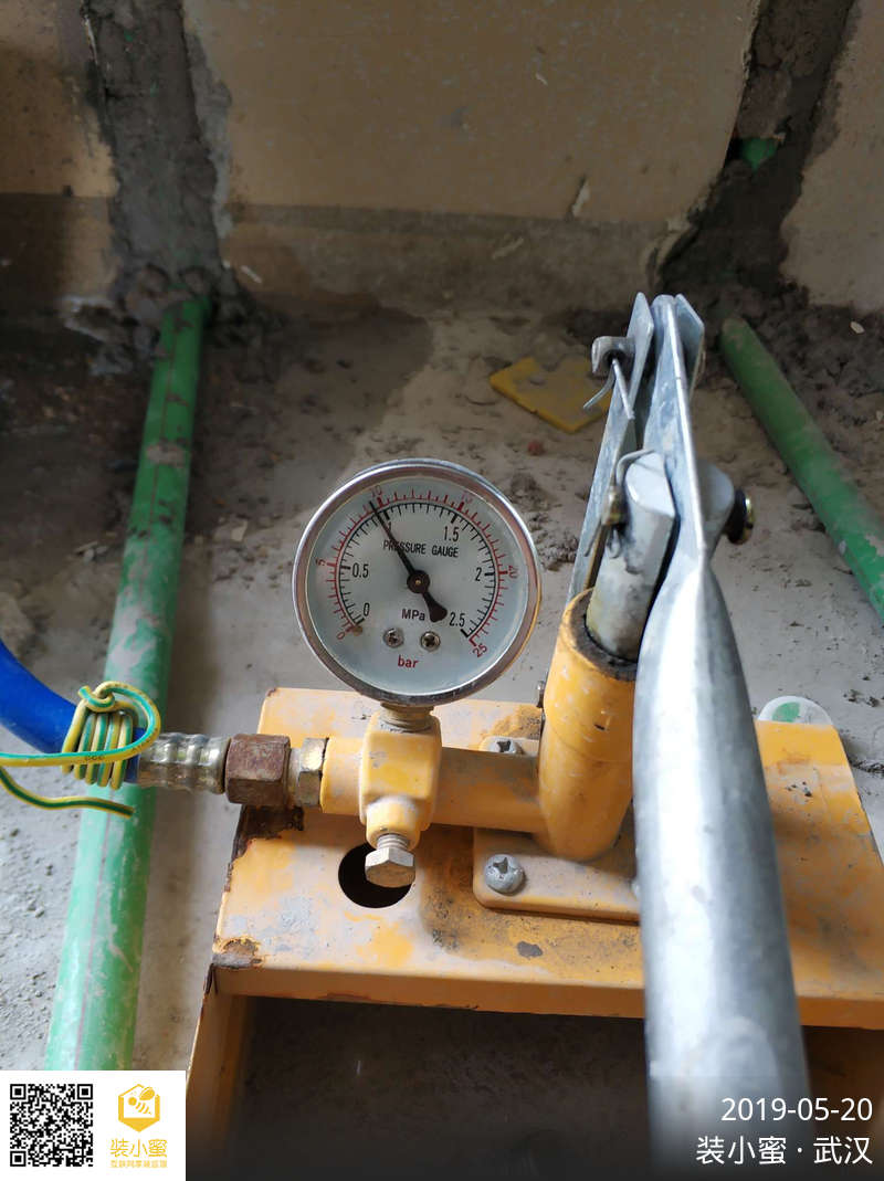

1、主卫浴缸处顶部给水管固定间距过大,建议补加固定点。

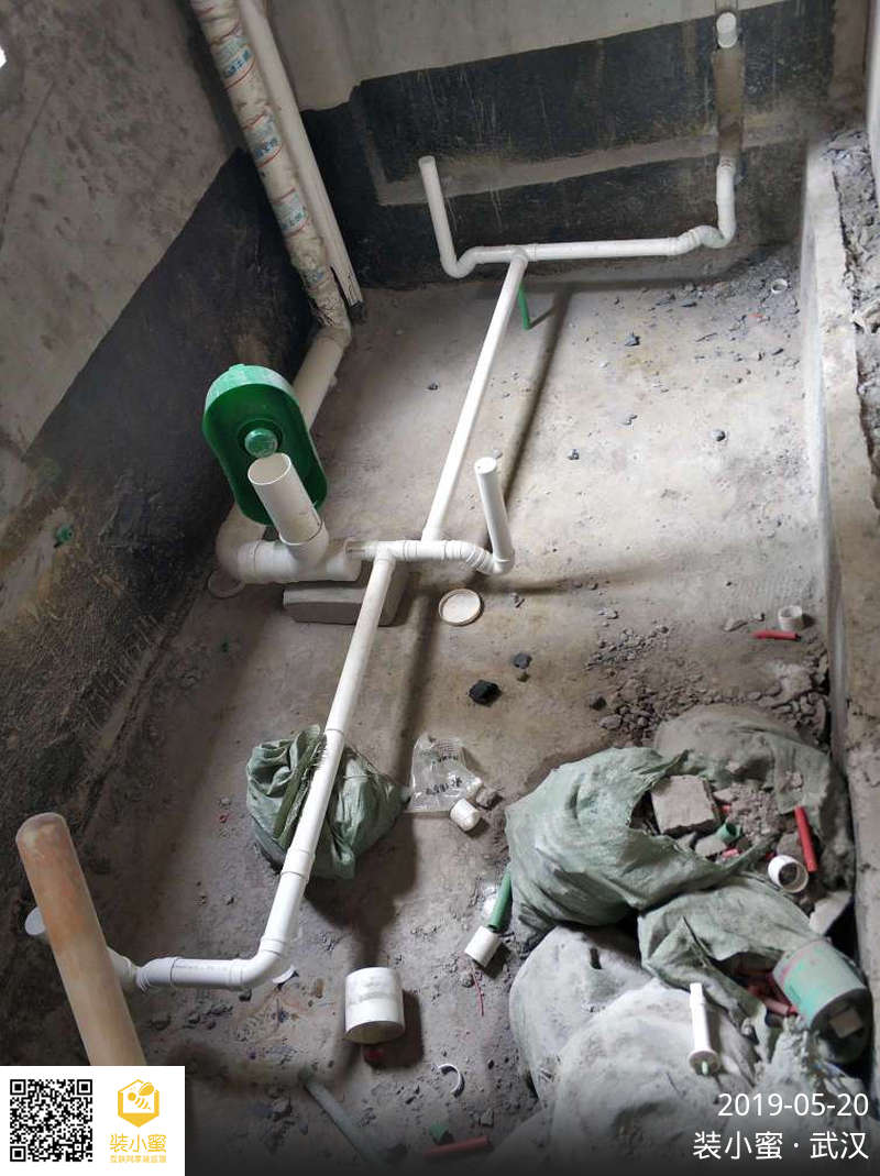

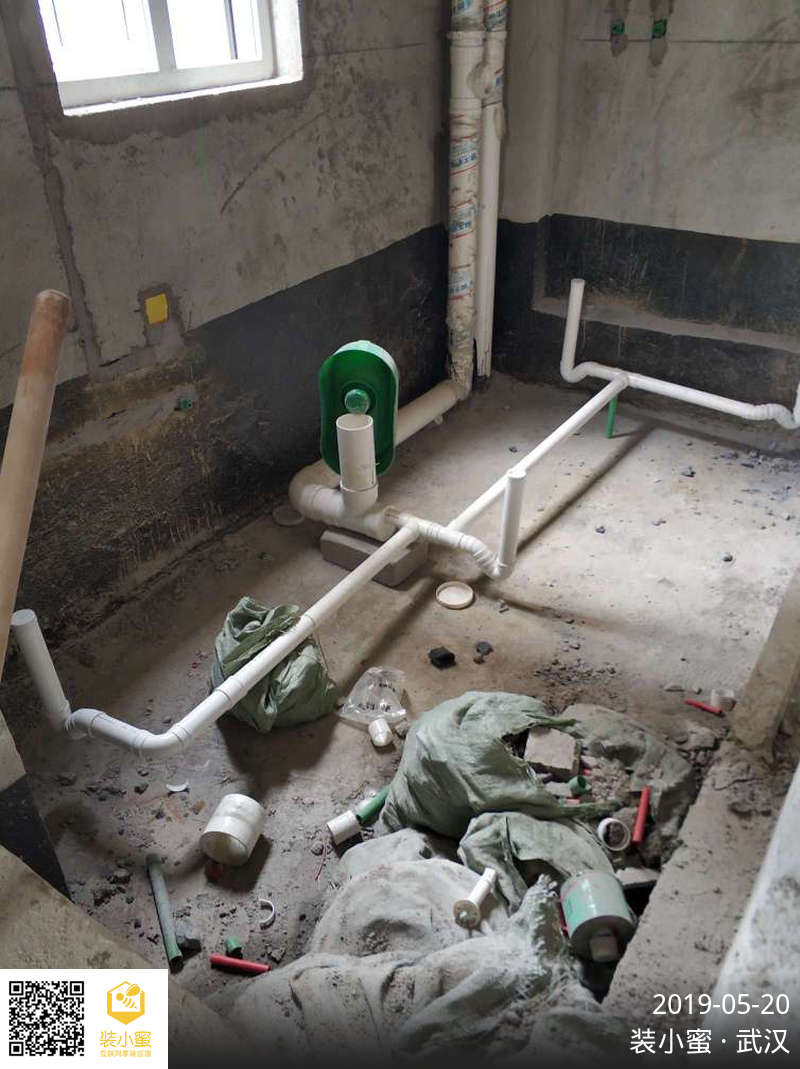

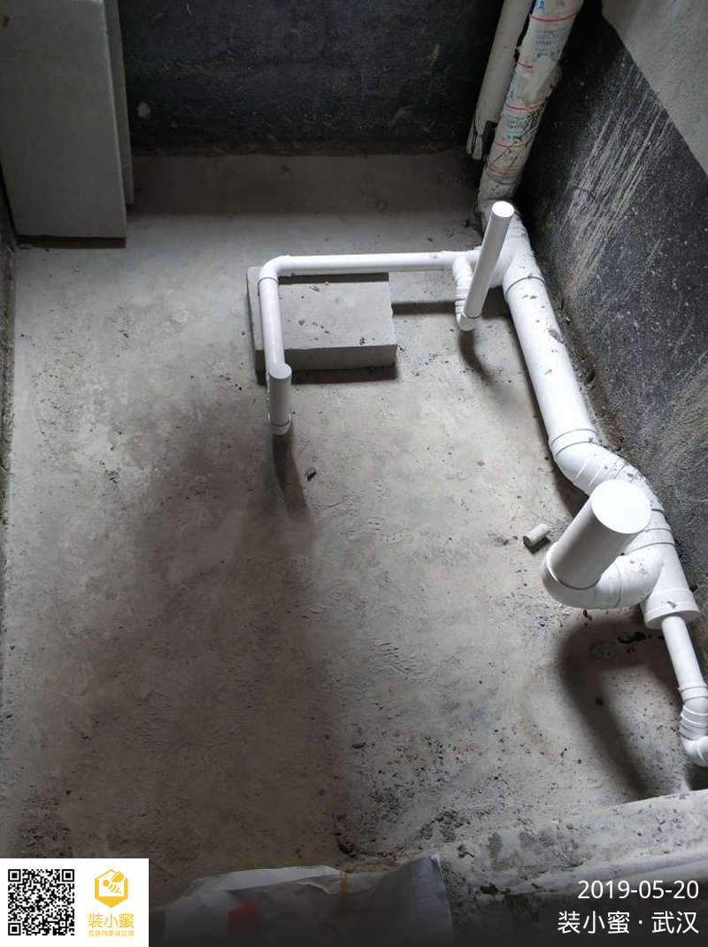

2、两卫生间地漏设置不合理(缺少暗地漏或者明地漏),建议补加。
3、主卫新走排水管接口处松动,需重新粘接牢固。

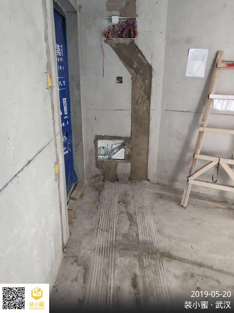

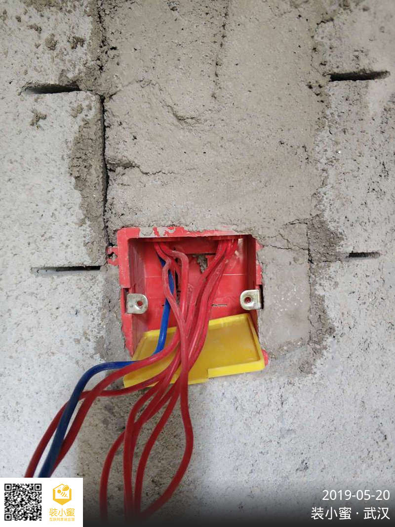

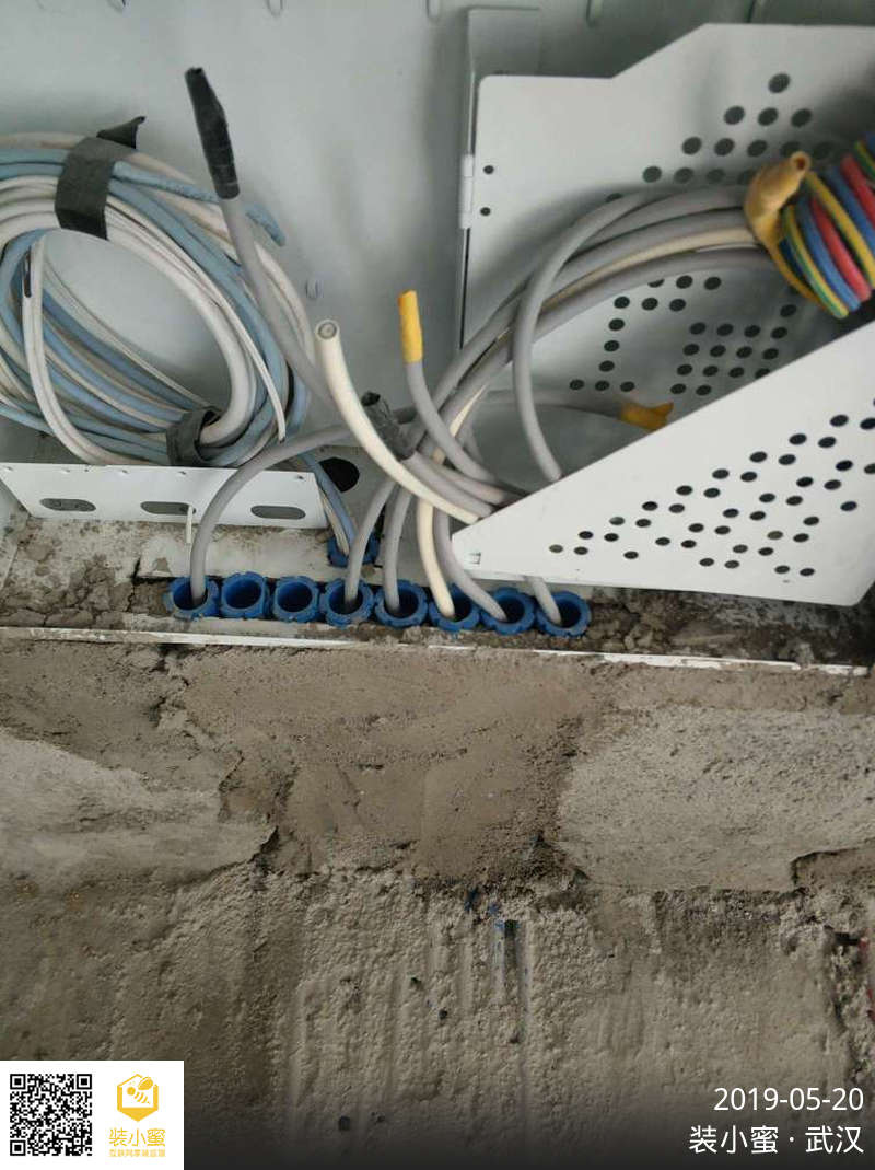

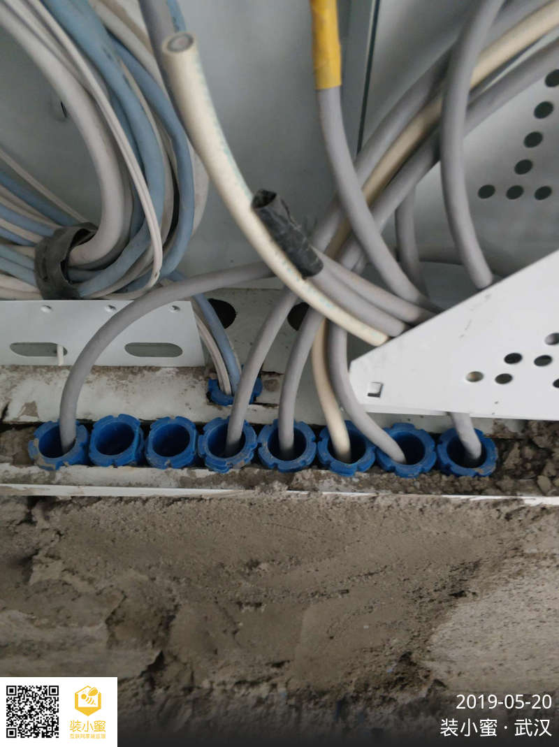

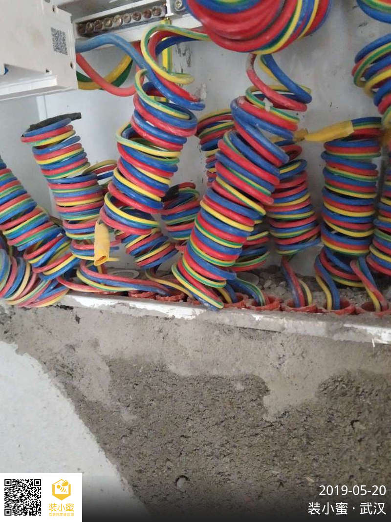

4、强弱电线管交叉处未做屏蔽处理,建议做屏蔽处理。
5、主卫浴缸及淋浴区冷热水头水平偏差过大,建议调整。

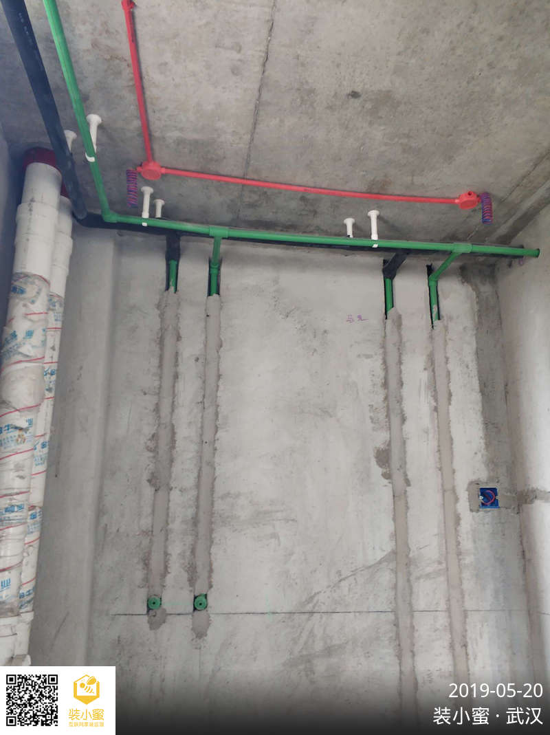

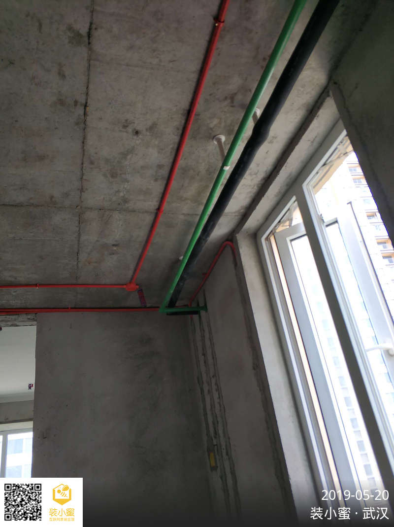

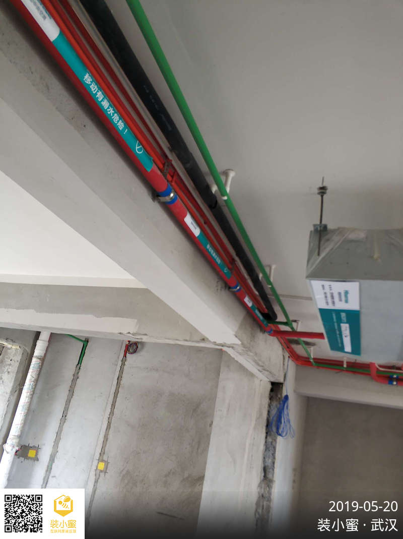

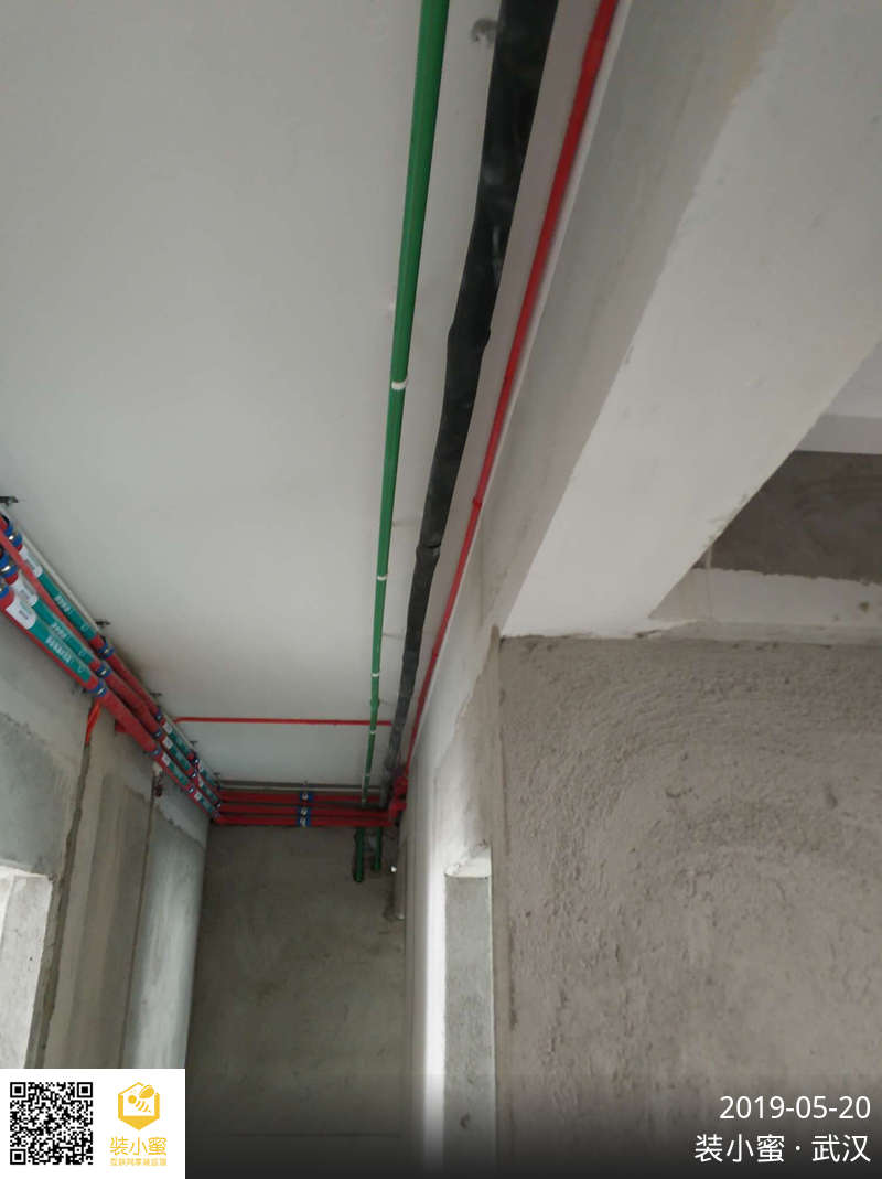

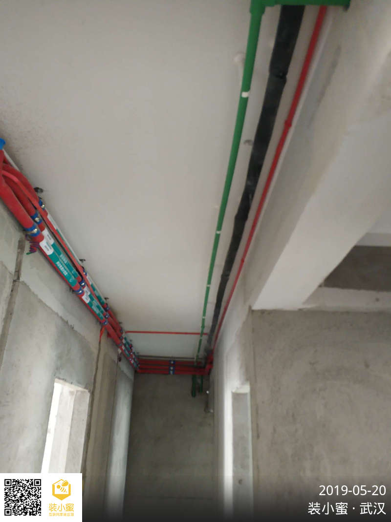

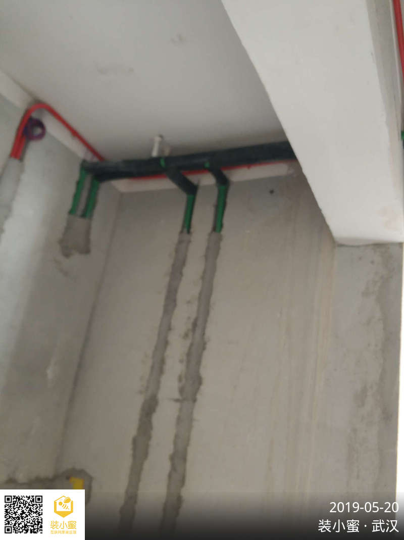

6、厨房顶部热水管保温管未穿到位,建议补穿保温管。

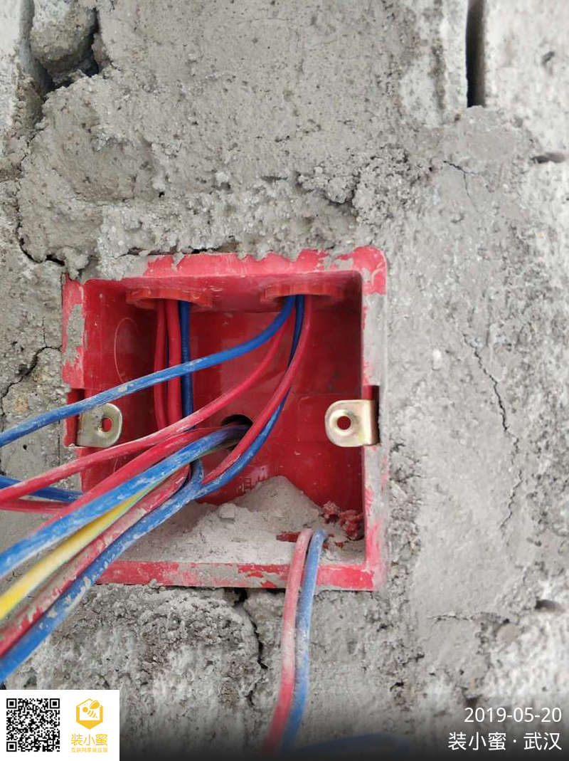

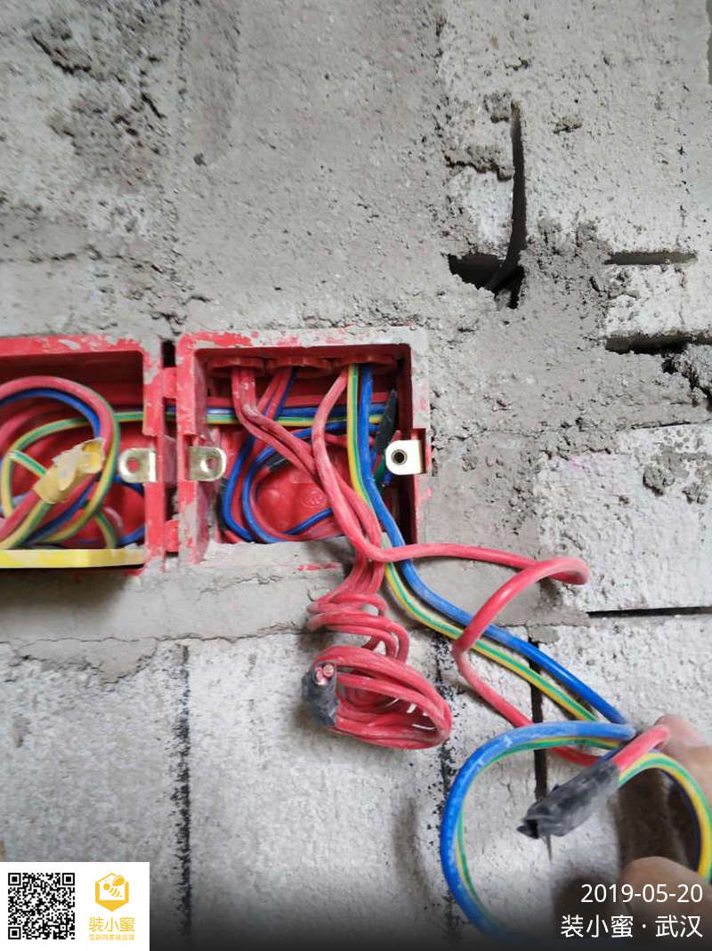

7、餐厅及主卫插座多处地线线色使用不合理,而且地线线径过细(1.5mm2),建议更换。
8、主卫浴缸上部插座位置不合理,建议移位(尽量往上移),而且做简易等电位连接。
1、室内外穿墙(梁)孔洞建议及时封堵严实。

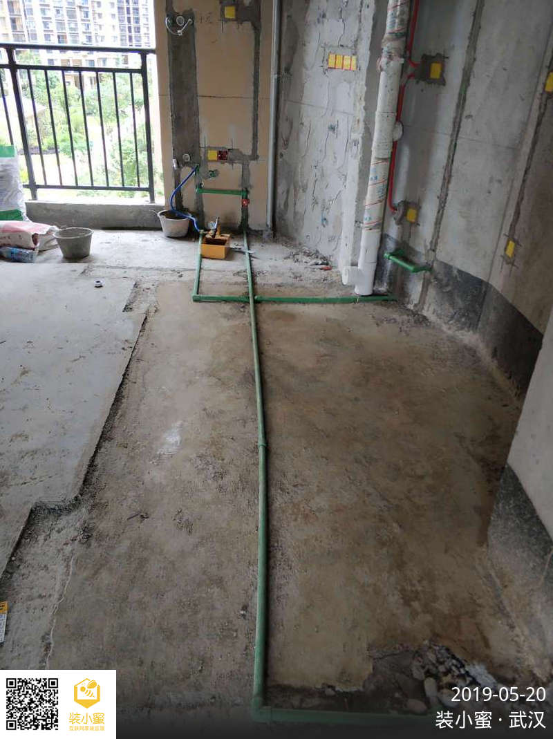

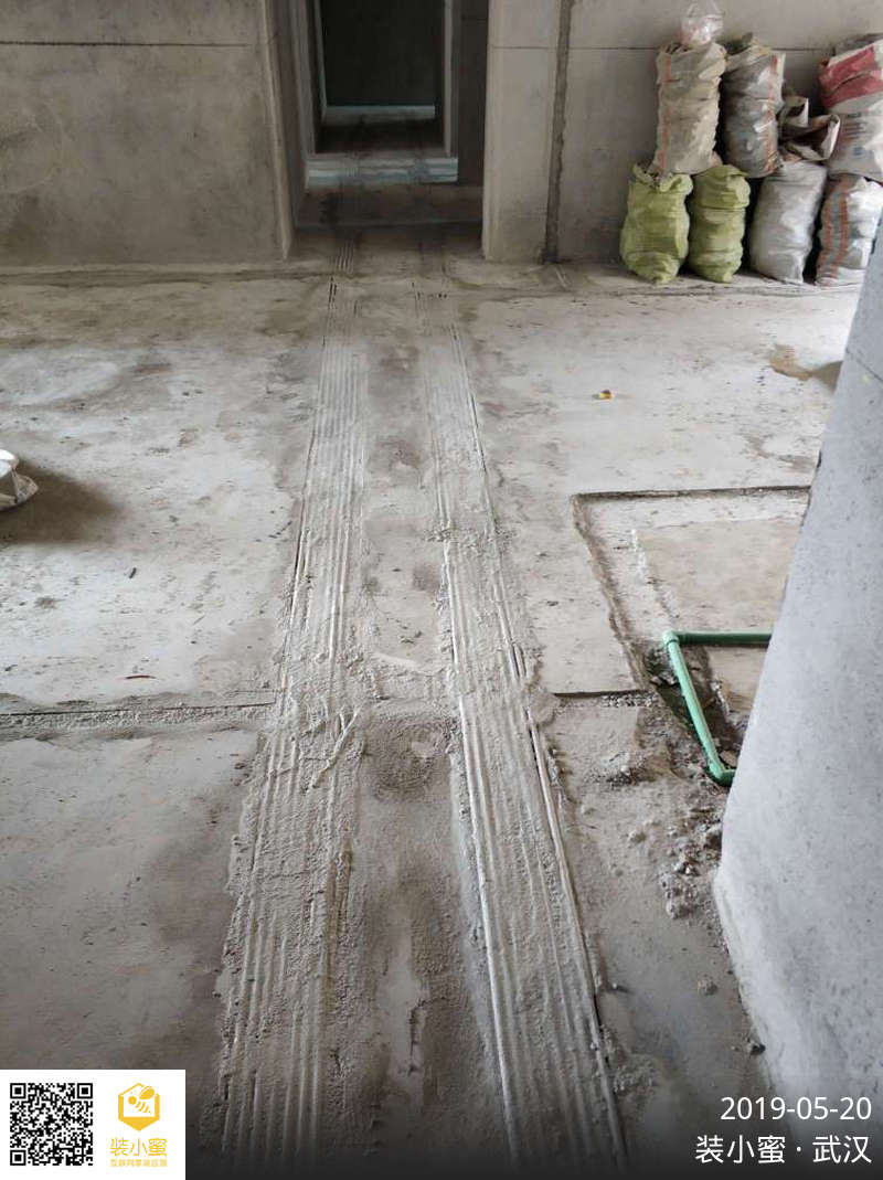

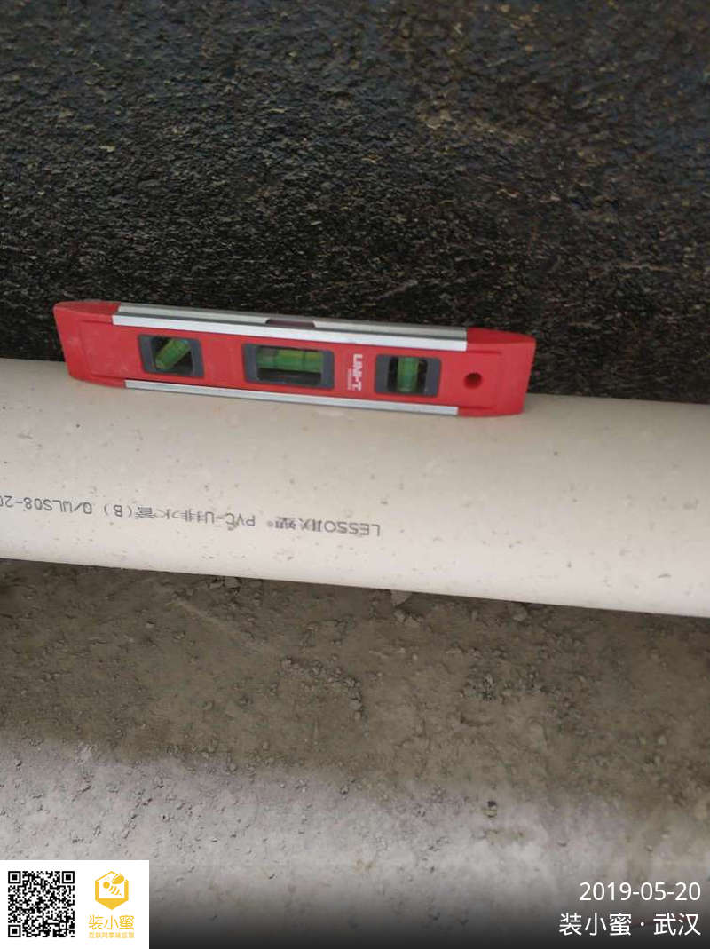

2、卫生间基坑内新走排水管回填前需调整好坡度,固定牢固,并做好保护(砌砖笼,管四周围细沙),回填后找平厚度50mm以上。

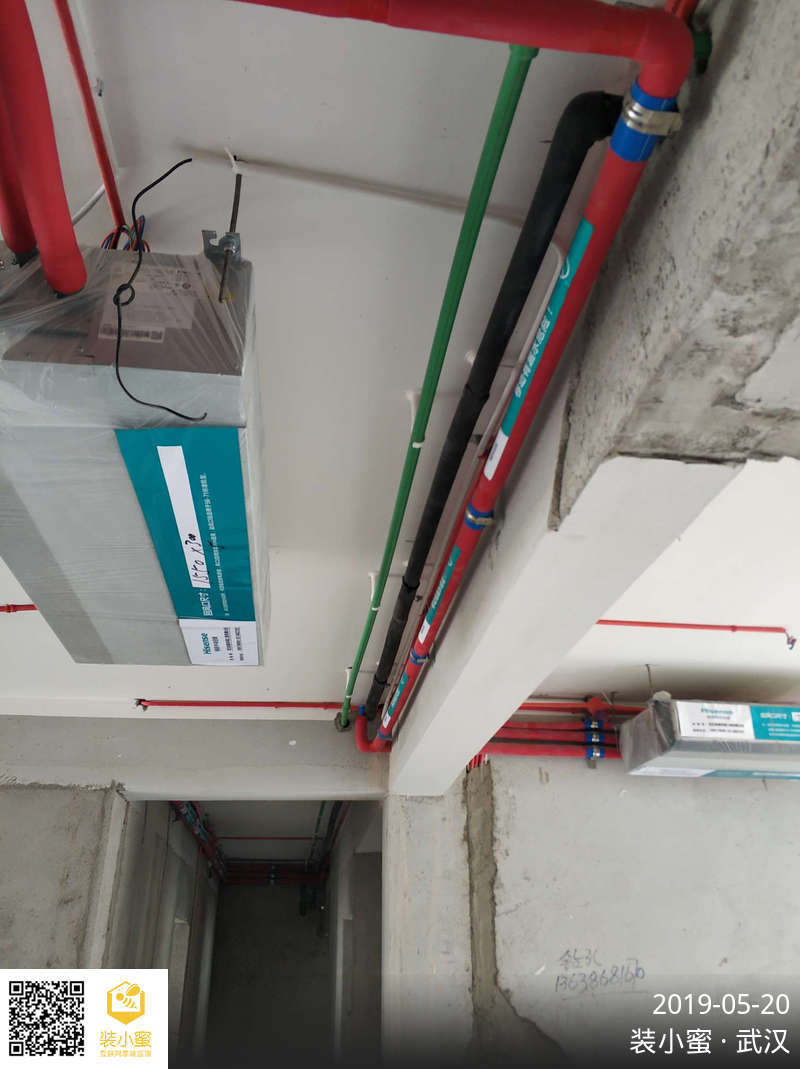

循环热水管保温处理符合要求

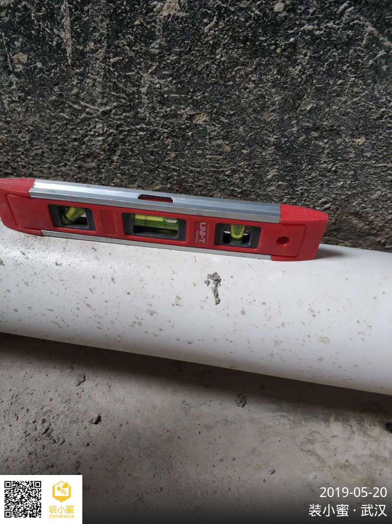

排水管道安装符合要求
排水管道安装符合要求

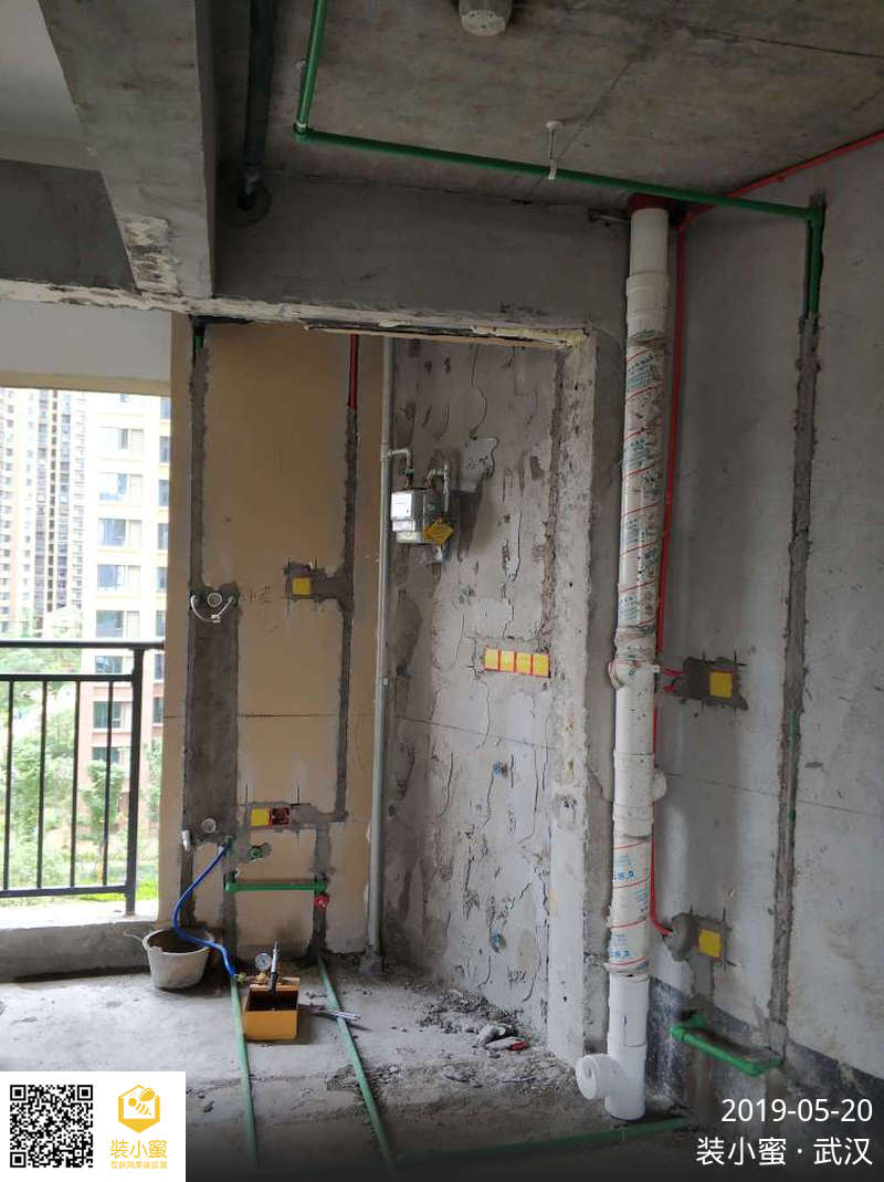

多管并管,已采用Y型三通连接
厨房排水管安装符合要求
循环热水管安装符合要求
宽带入户线线管,已安装预留

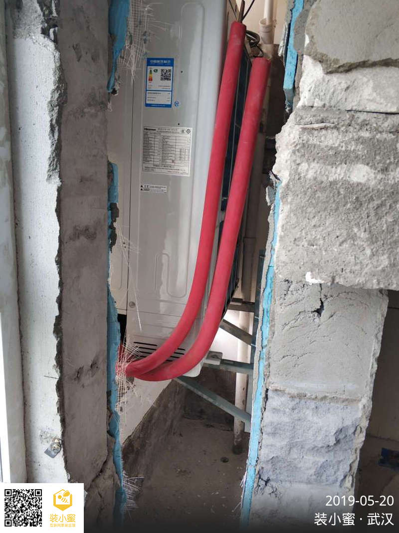

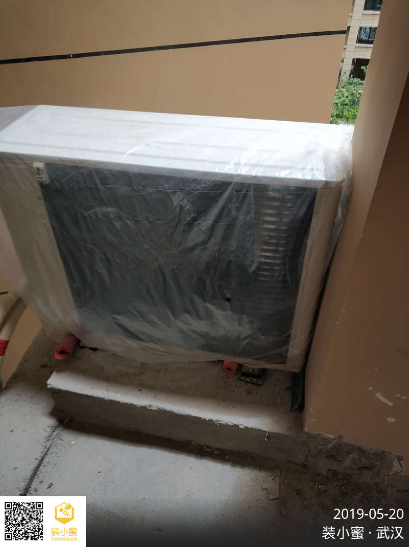

外机表面无明显外伤,已作固定
灯头盒固定牢固,安装符合要求
线管(软管)线盒阻燃性能符合要求
下水管道经通水试验,排水畅通
