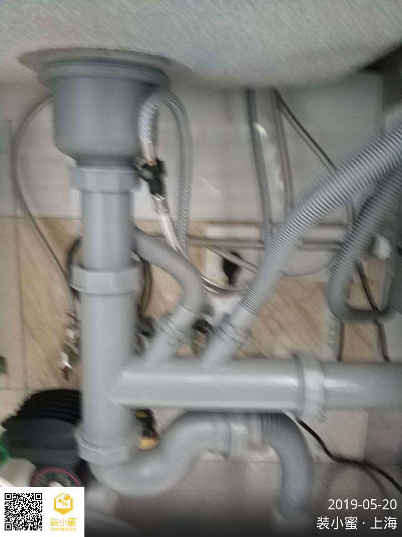

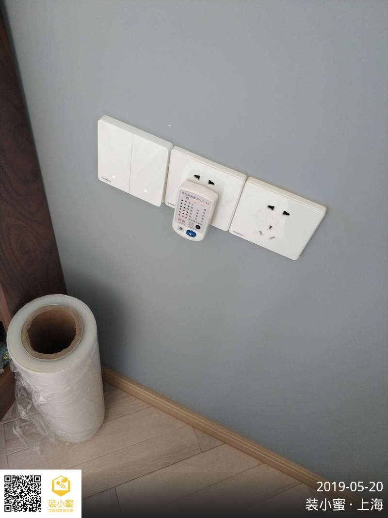

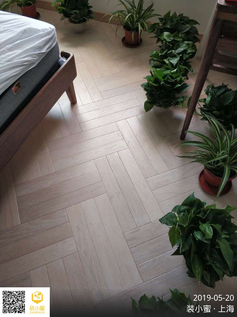

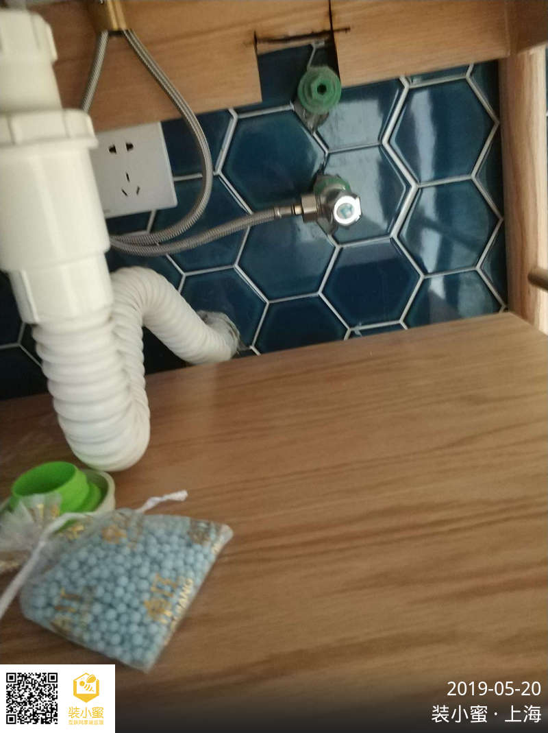

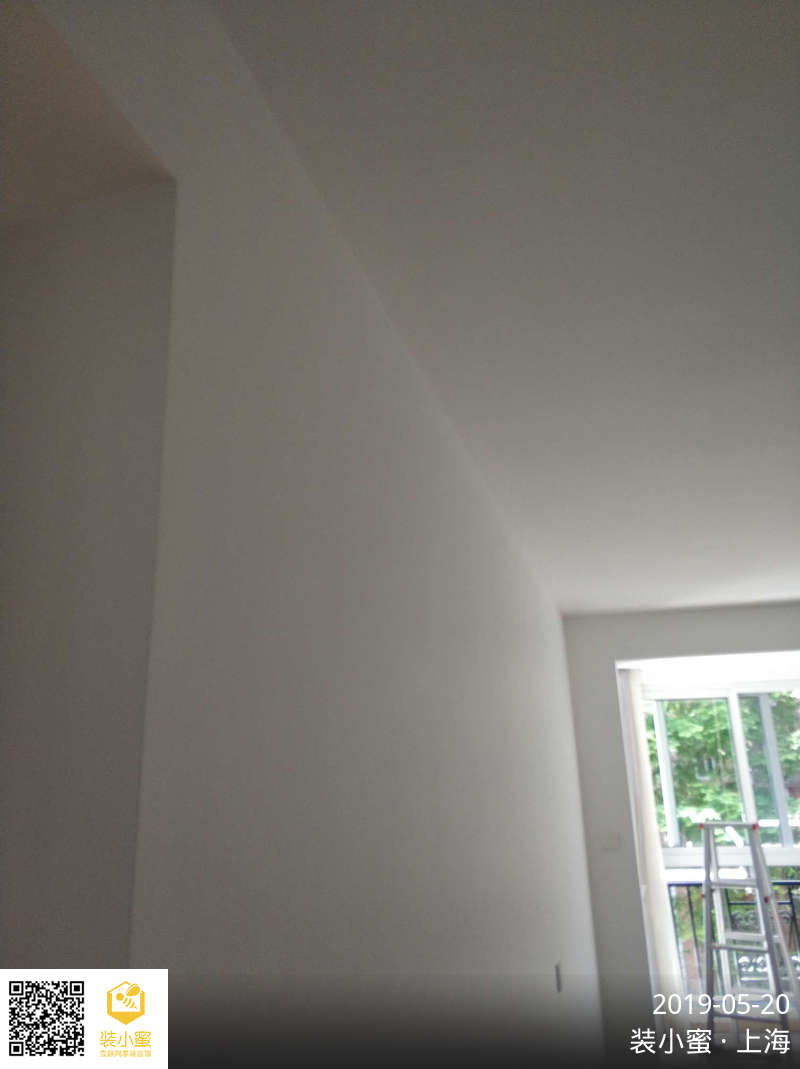

开关插座面板安装牢固,灯具整洁。开关通电控制正常,灯泡工作正常,插座全部通电。强电箱标识未做,漏保工作正常,盖板开启方便,螺丝已紧固。卫浴设备安装牢固稳固,表面无明显损坏及污渍。地漏无返水,水龙头控制正常。套装门表面完整,门扇无明显色差,使用无异响。踢脚线完整,无明显变形。地板走动无松动异响,拼缝平直。橱柜无明显破损或色差,封边平滑。厨卫吊顶清洁。厨卫电器工作正常。乳胶漆表面清洁,覆盖均匀,颜色一致。
北房间与餐厅插座没有漏保需要加上,电箱需要标明回路。
开关插座边与灯具底边露底的需要修补。

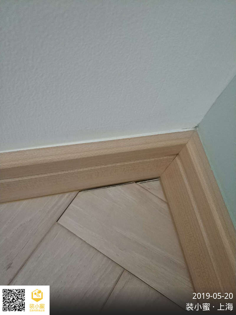

地板有几处与墙边留缝过大。

油漆碰坏的油漆工统一修补。
