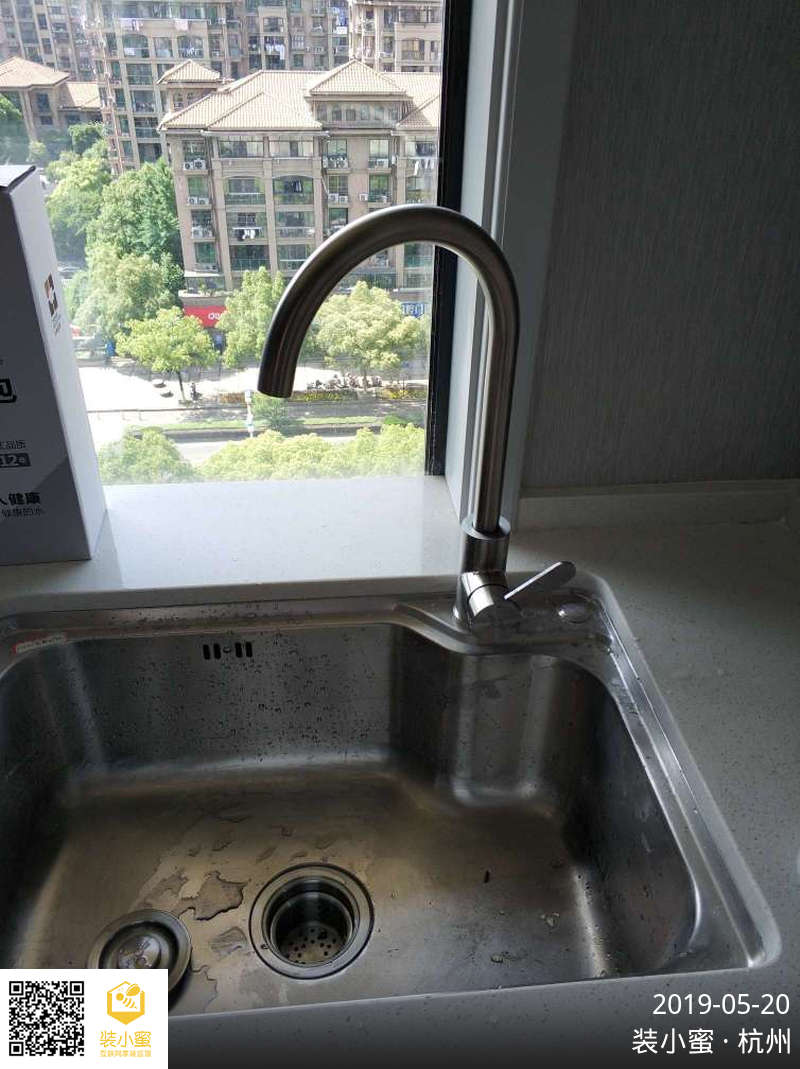

1、厨房水槽下水有渗漏,卫生间台盆下水有渗漏。

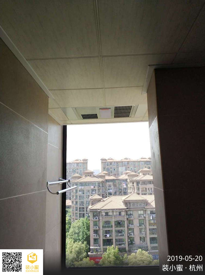

4、厨房吊顶部分扣板未安装,厨房门套接缝有缺陷,需客户确认。

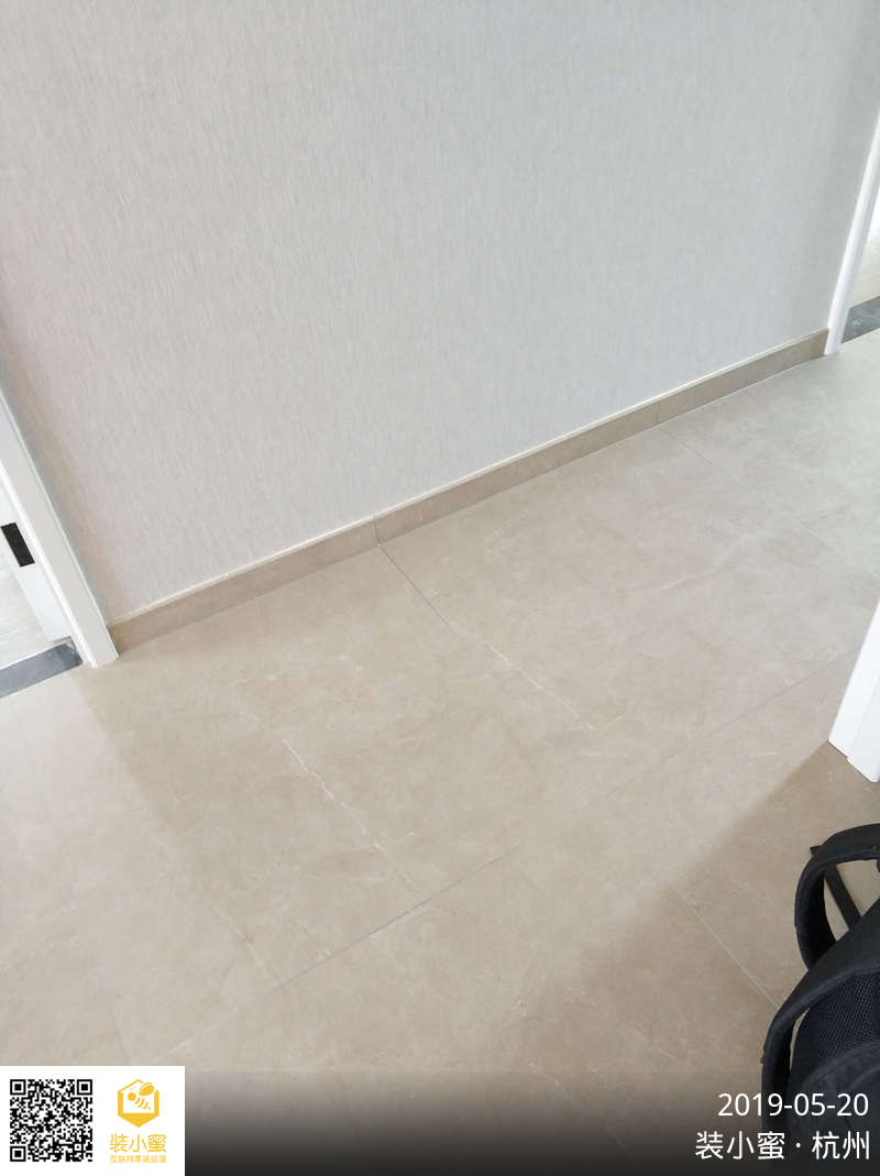

9、吊顶多处开裂,顶面乳胶漆表面有缺陷,建议安排油漆师傅修补。

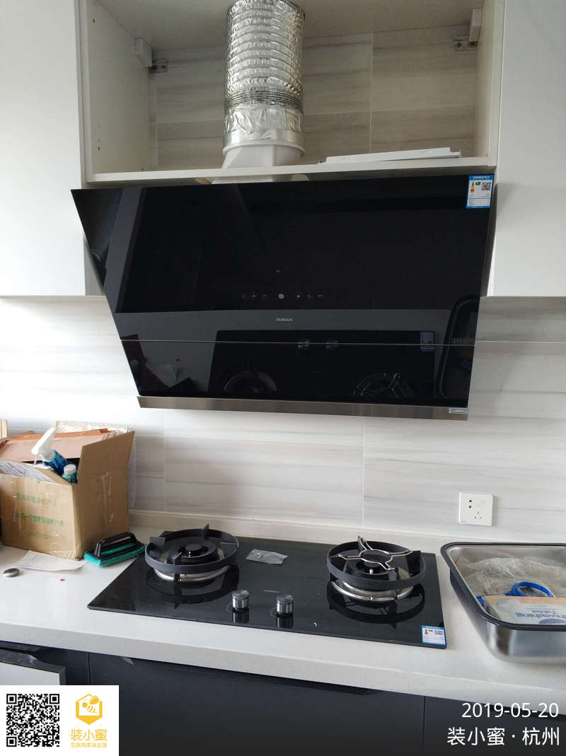

脱排油烟机工作正常
