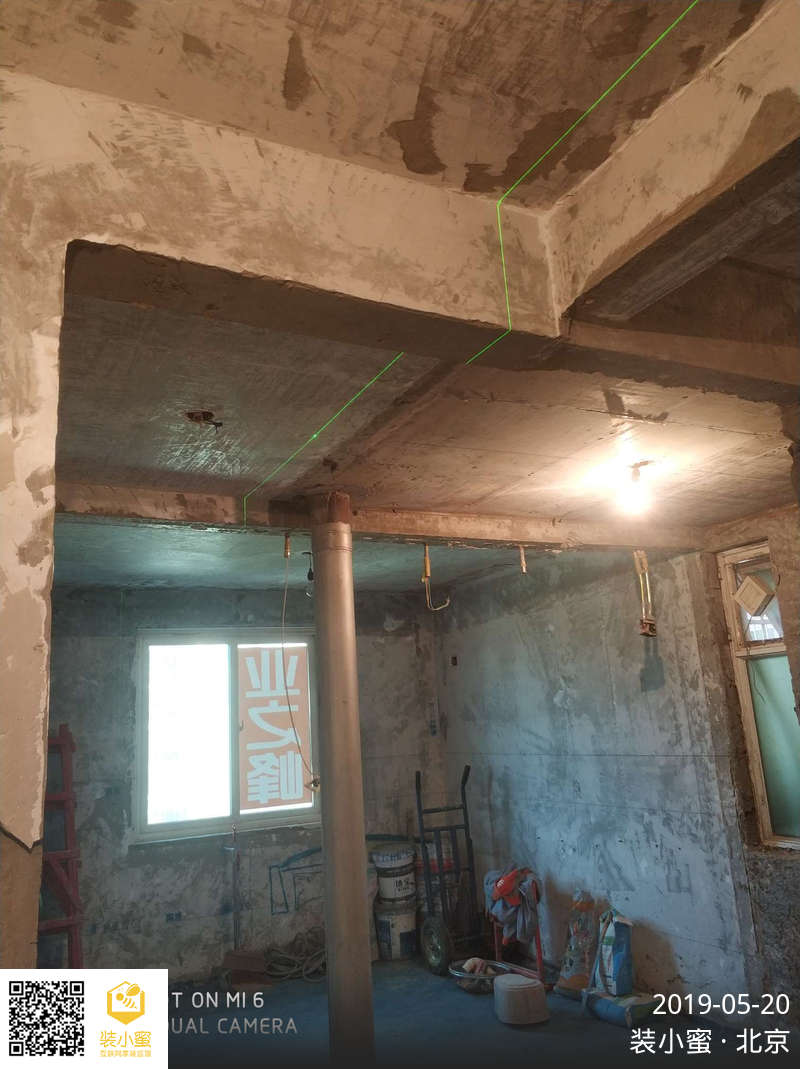

进度正常,开工交底,水电定位。

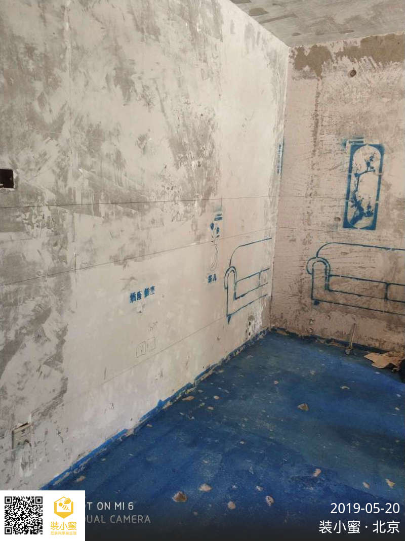

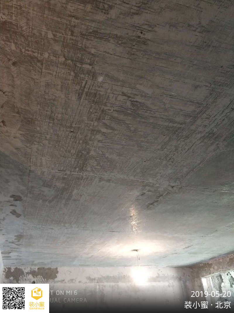

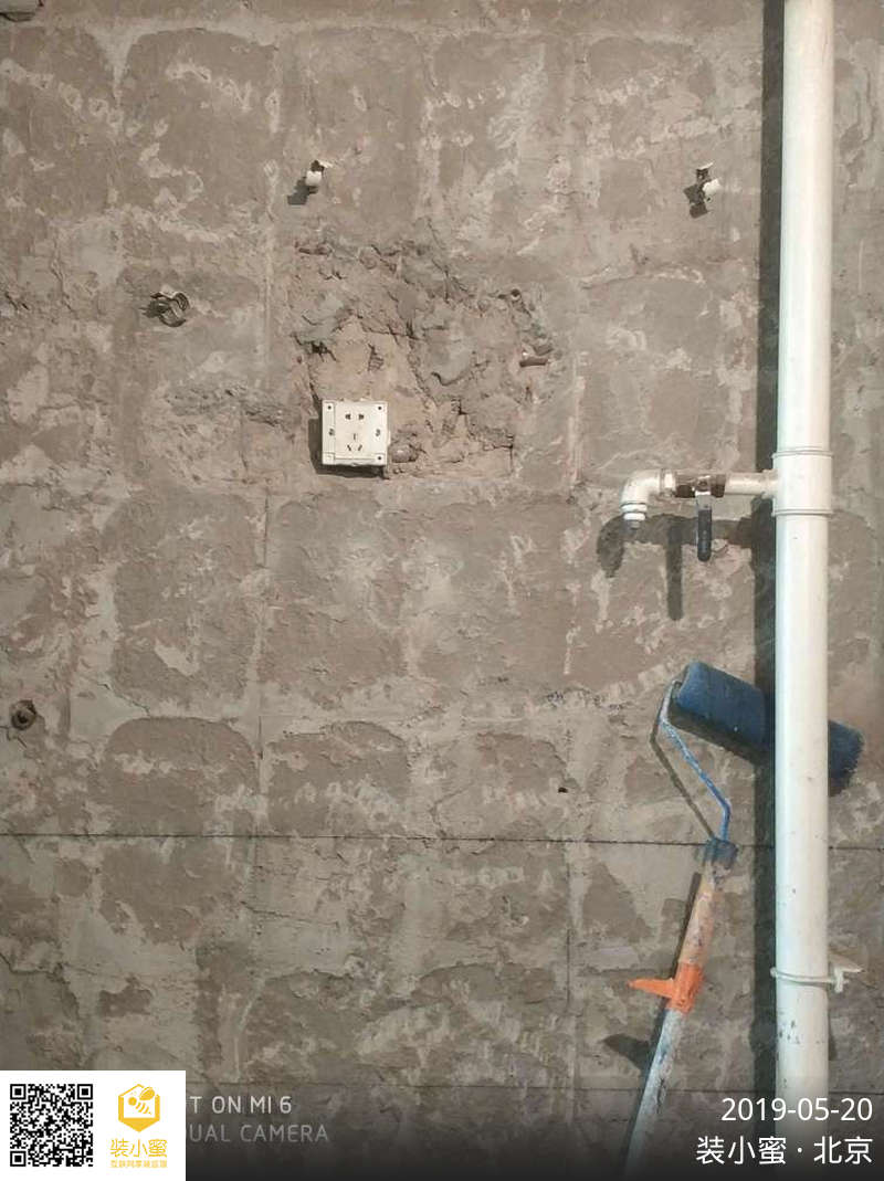

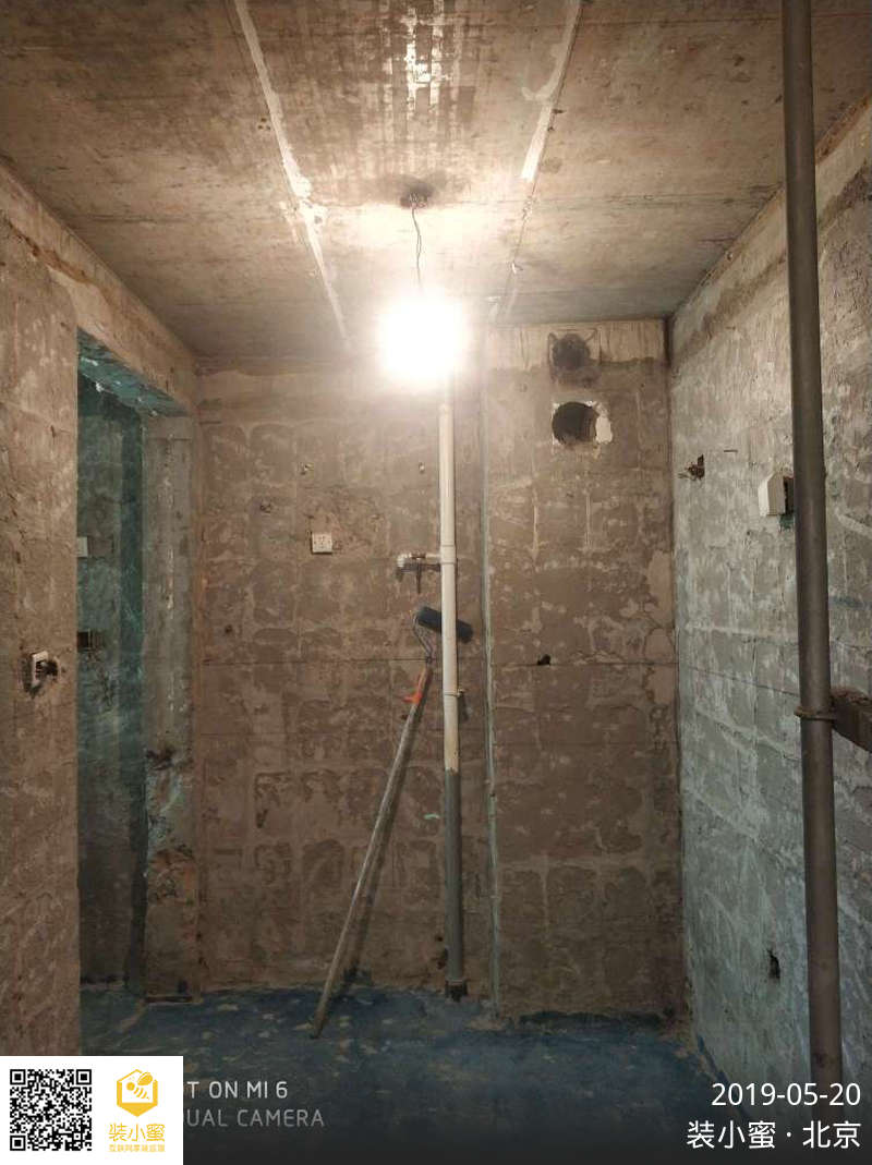

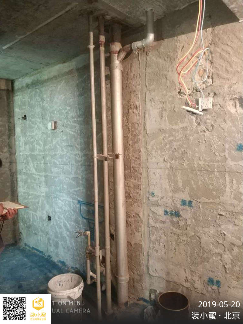

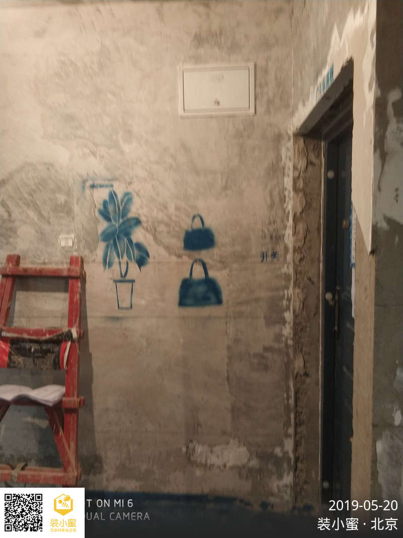

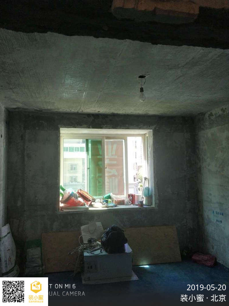

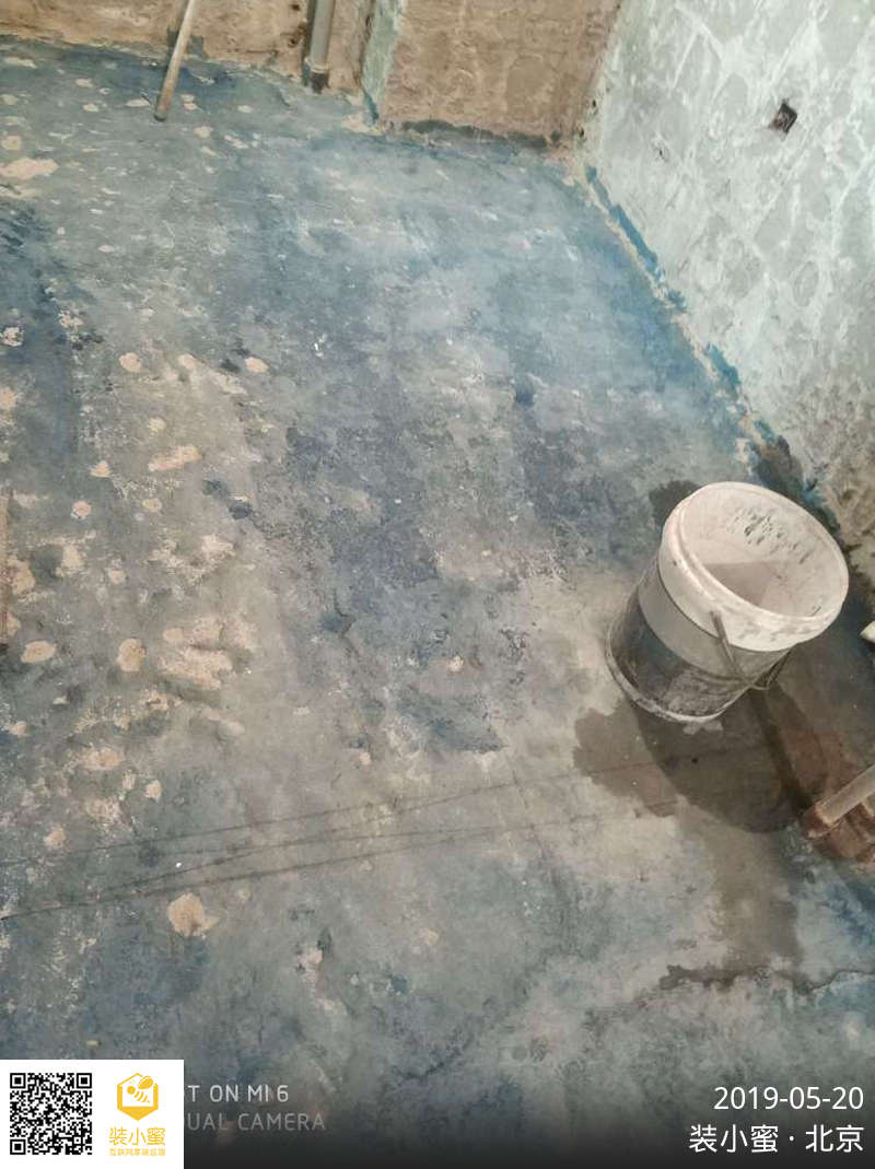

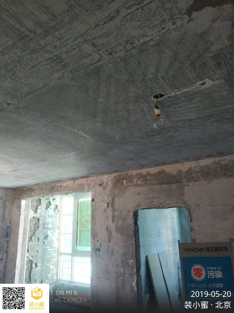

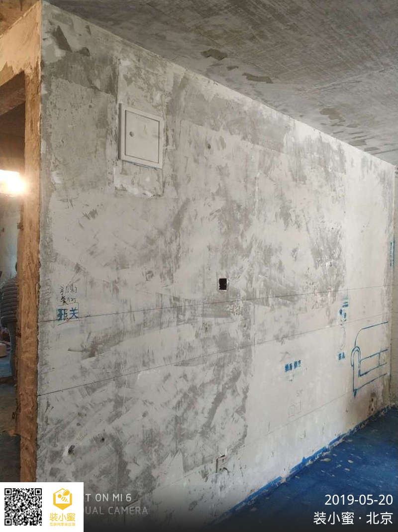

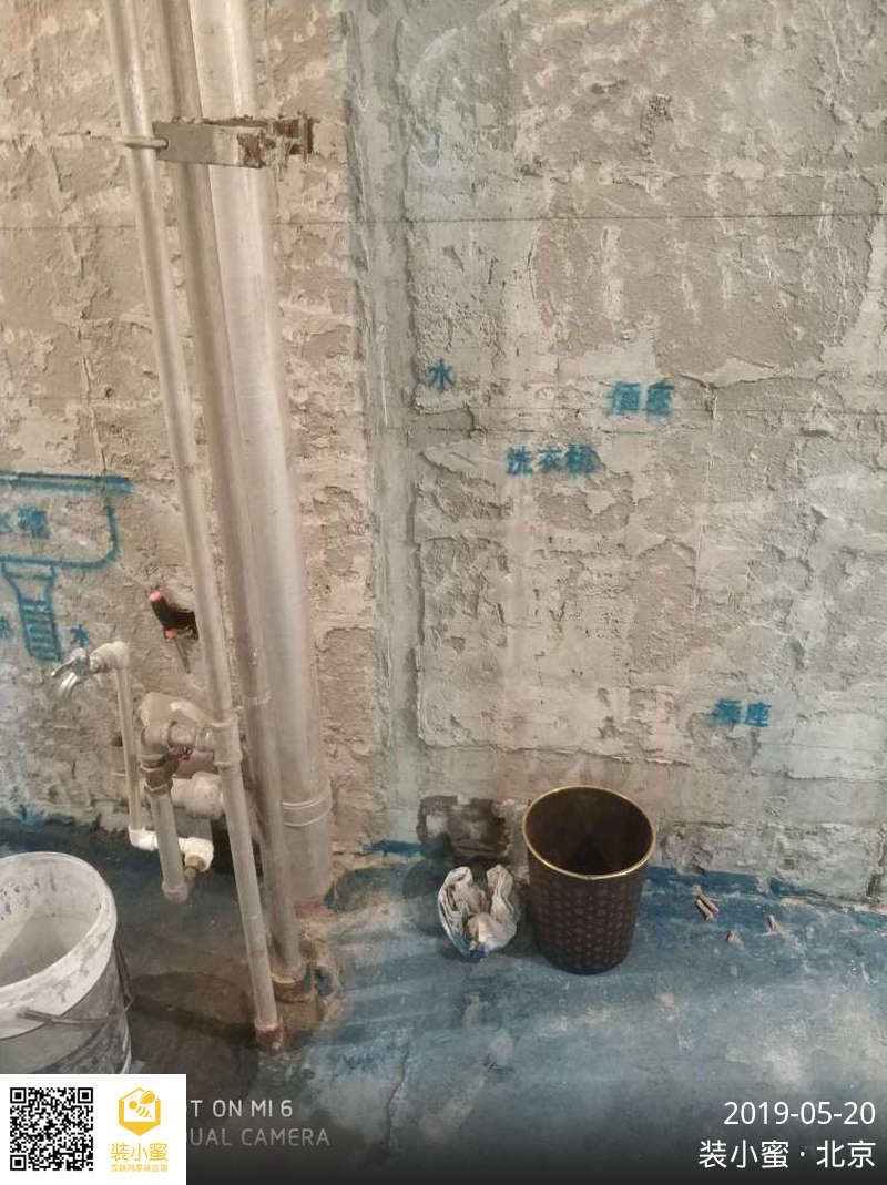

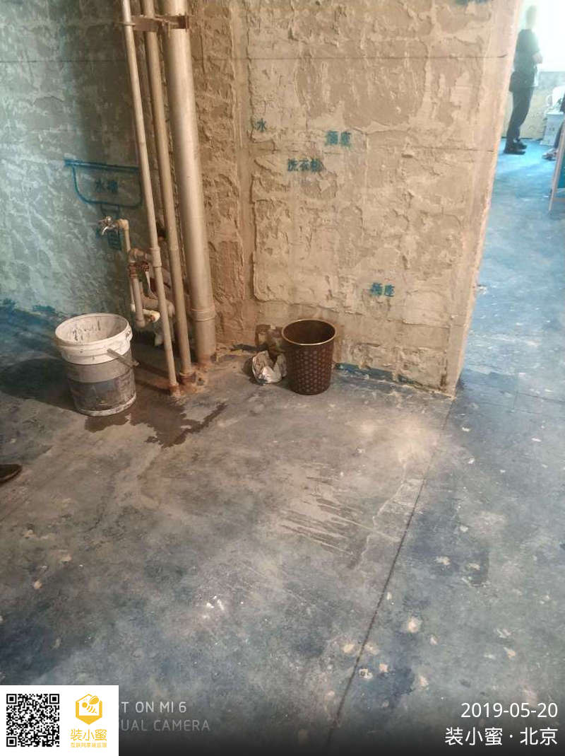

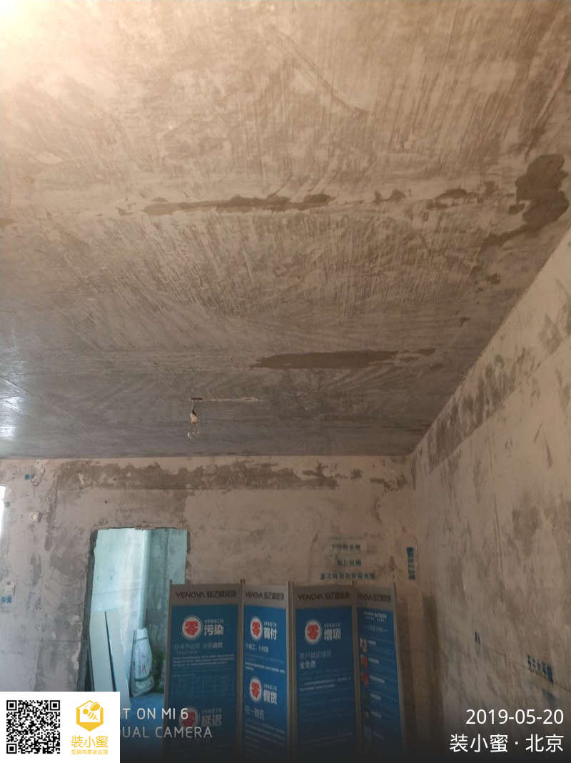

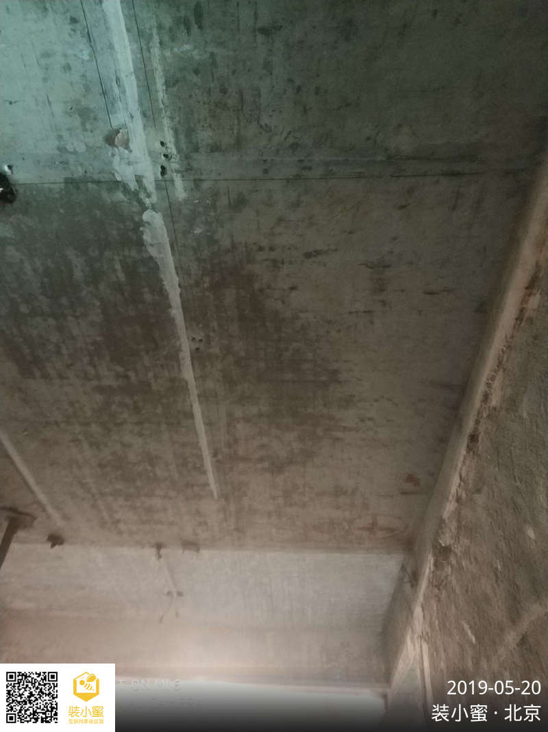

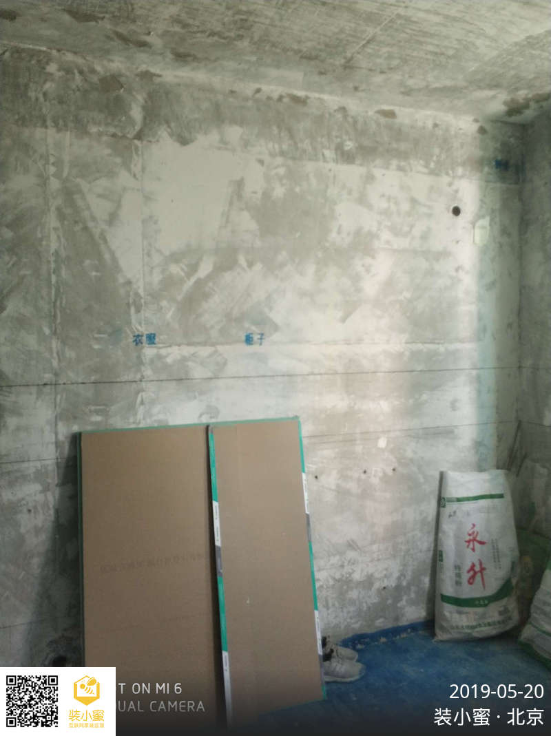

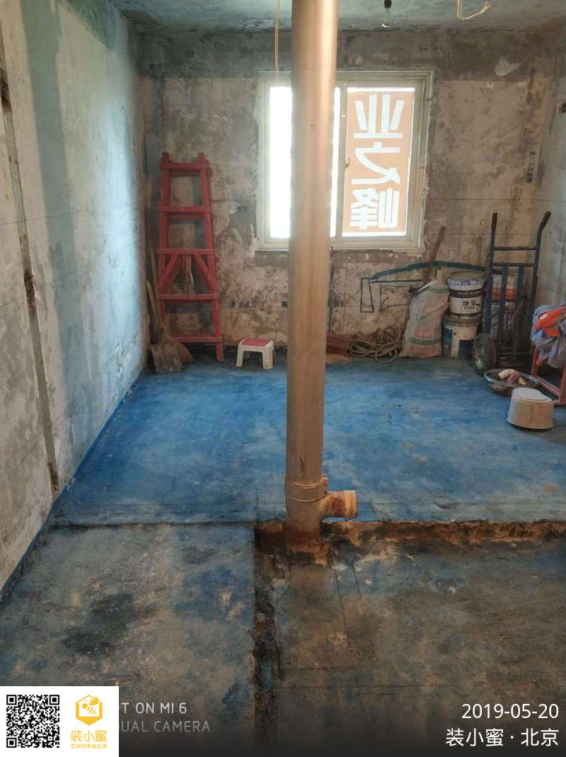

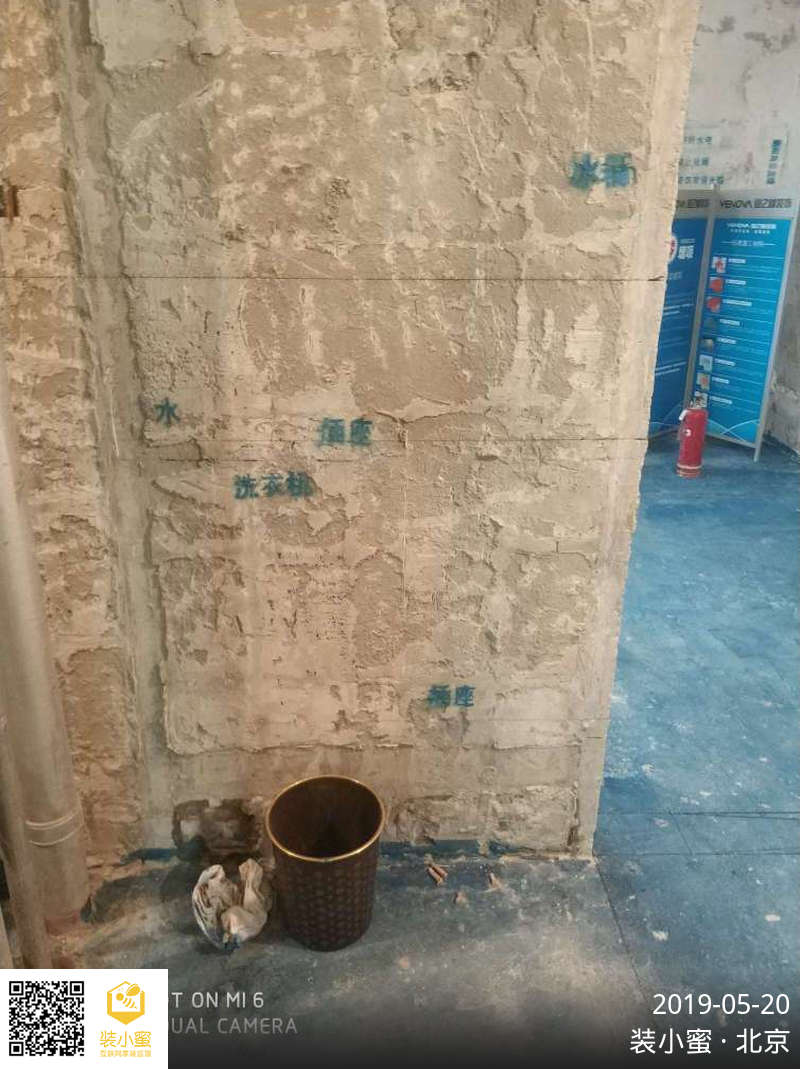

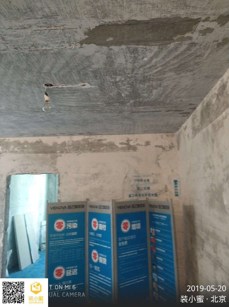

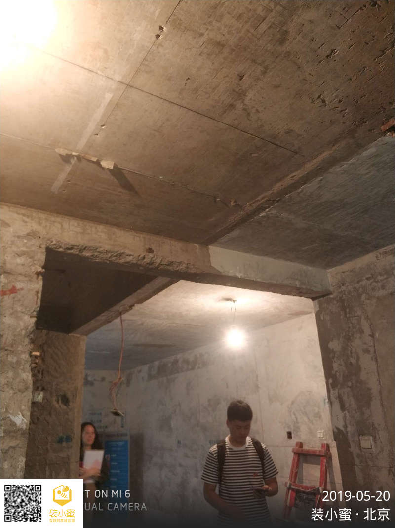

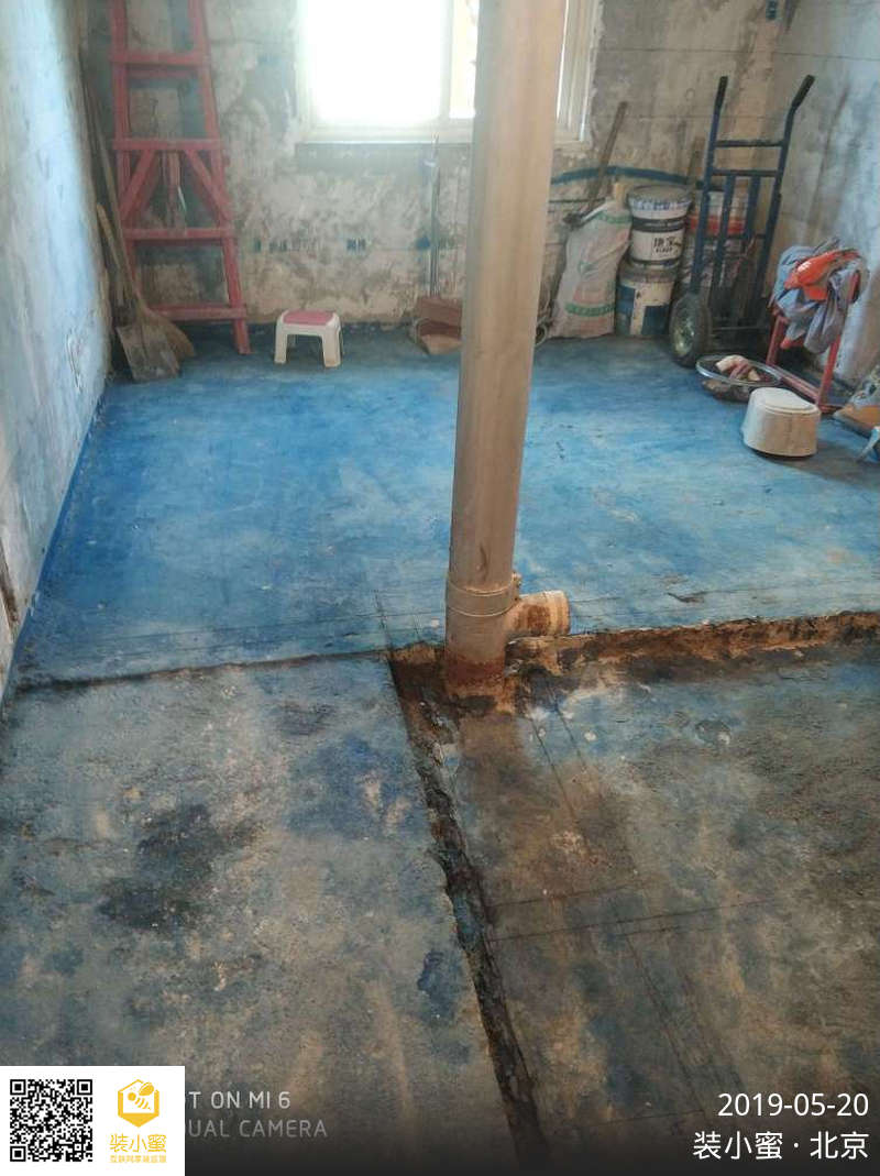

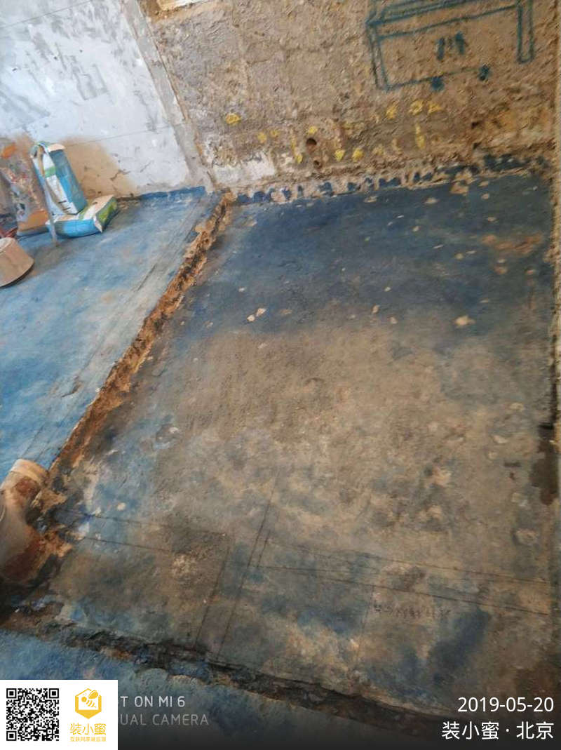

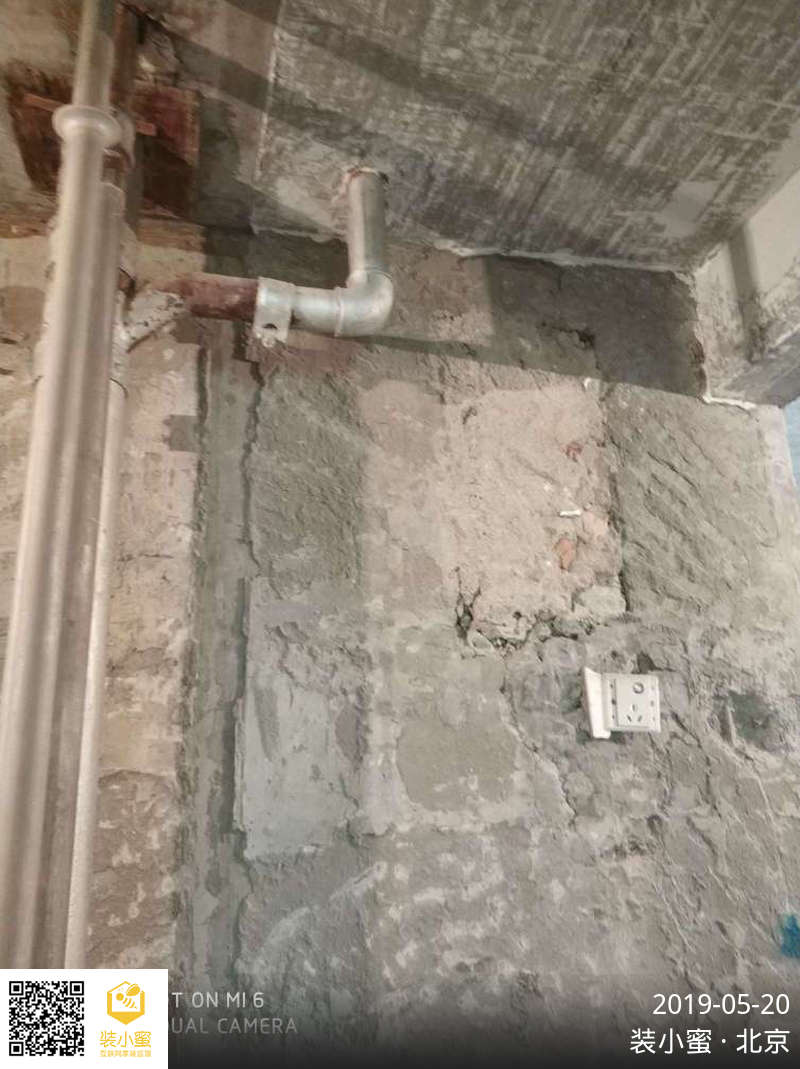

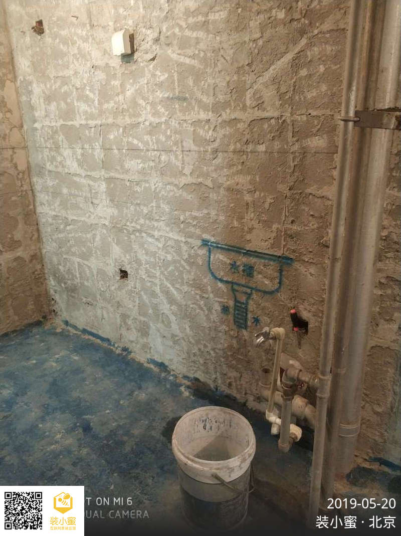

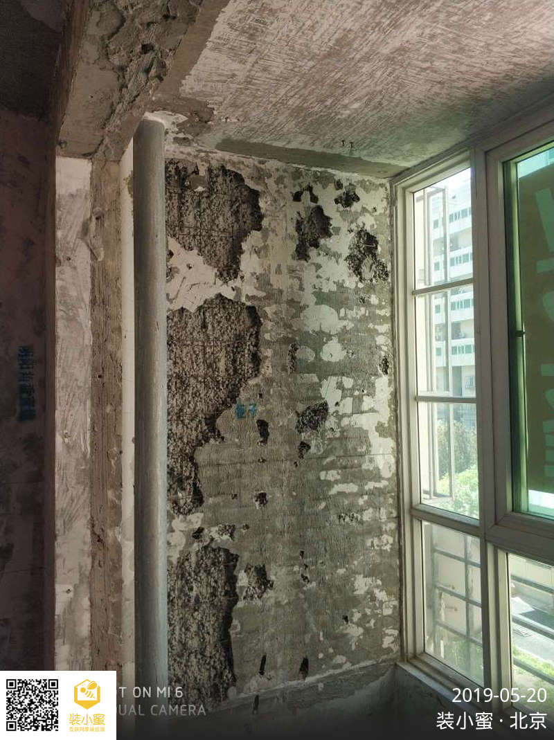

厨房墙面局部空鼓,除弱电箱后面不铲除外,其余部分建议铲除后抹灰找平。洗衣机下水不通,告知工长疏通。阳台墙面陶粒轻体墙基层太次,建议水泥豆石回填,水泥砂浆抹灰找平。卫生间外扩,建议做止水梁,防止以后使用中漏水。

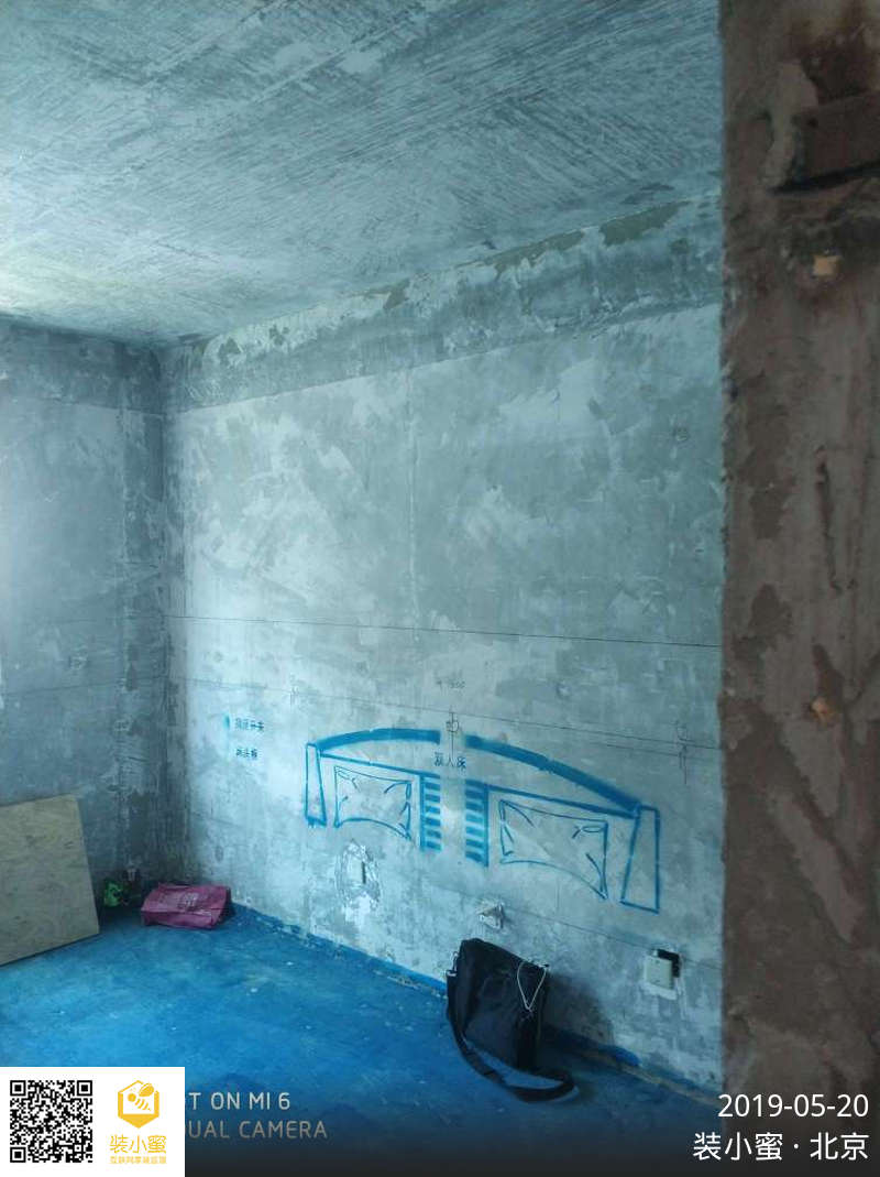

水电已定位,工长先做出预算客户认可后再施工。

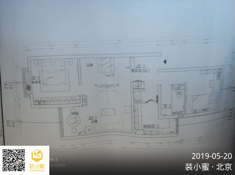

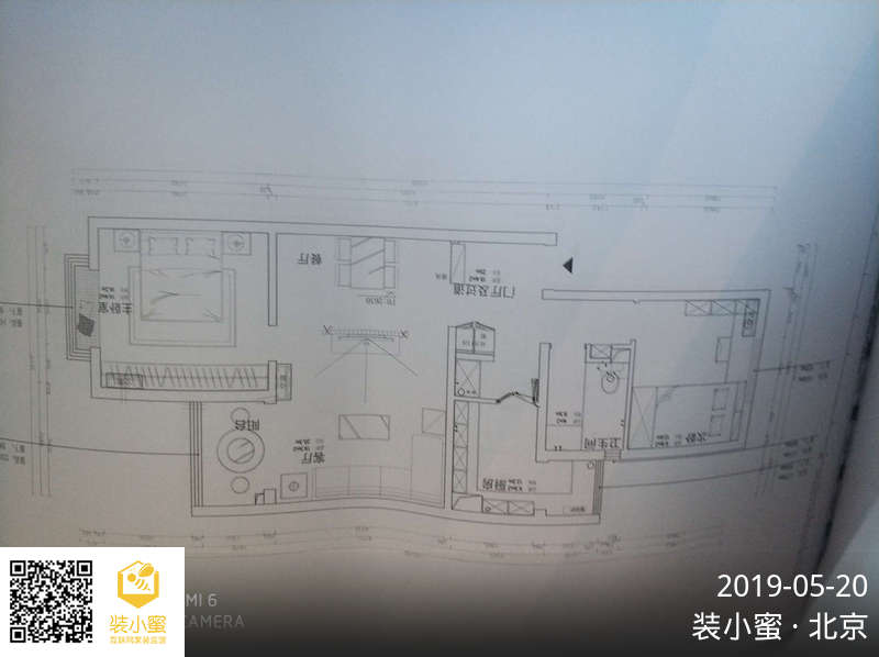

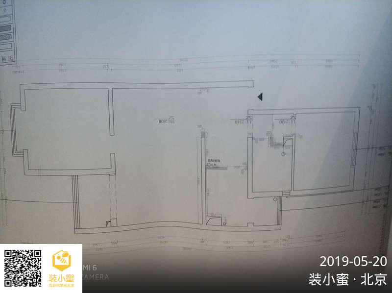

已将图纸与预算在现场作了对照

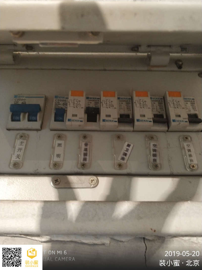

强电箱回路配置图已经交待

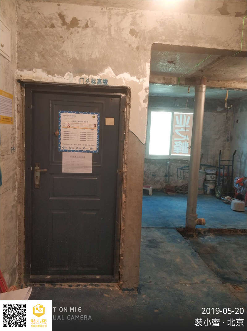

门洞口墙体(两侧)垂直平整符合要求

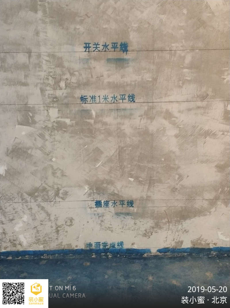

水平标准线已弹,水平检测正确
开关高度及定位线已弹,高度检测正确
插座高度及定位线已弹,高度检测正确

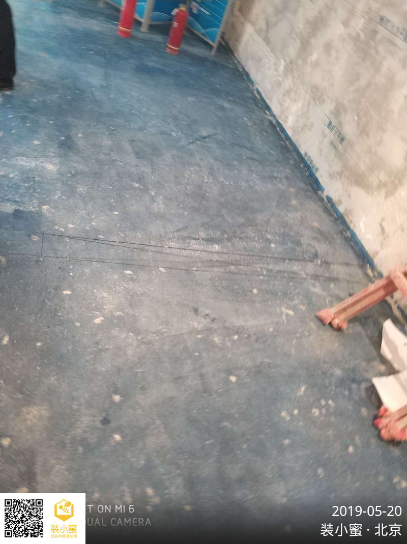

地面完成面线已弹,地面材料已明确
排水点位置及施工方案确定,可以实施
给水点位置与水管安装方案确定,可以实施
地面布管符合面层材质的相应要求
洗衣机排水管连接要求已明确,可以实施
