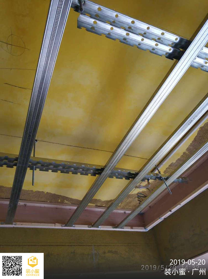

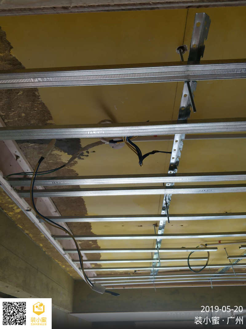

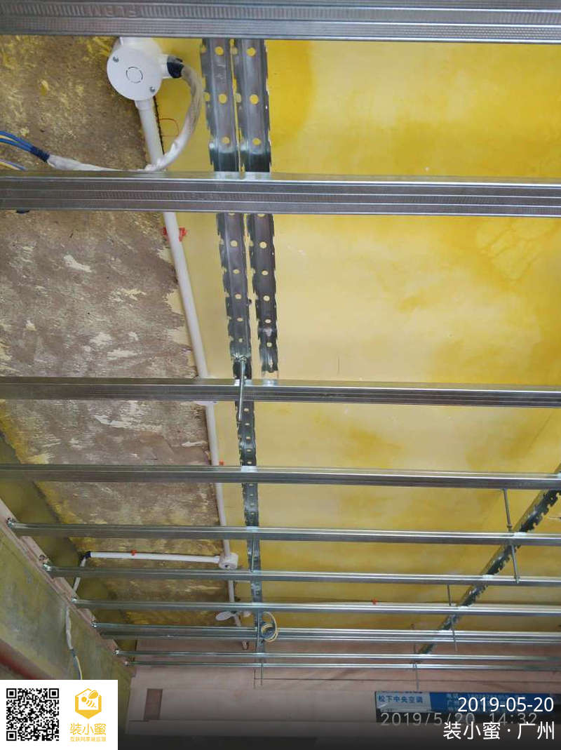

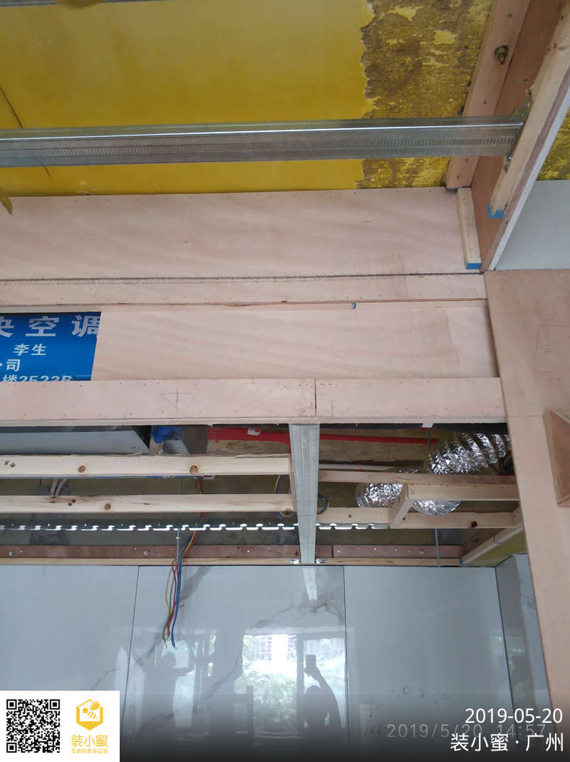

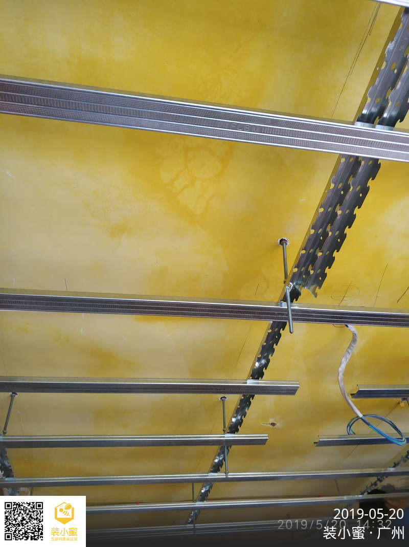

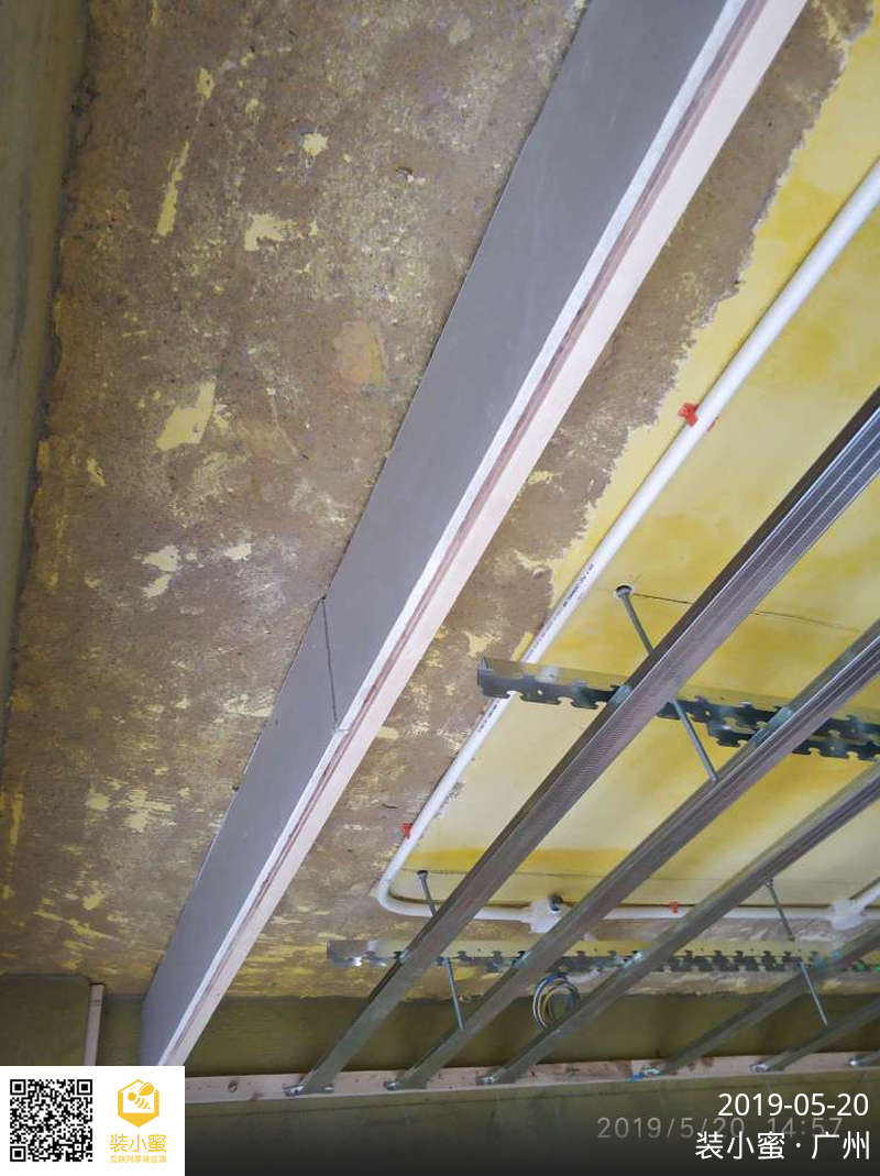

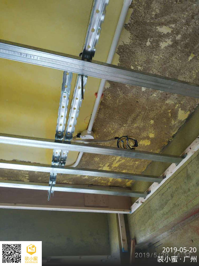

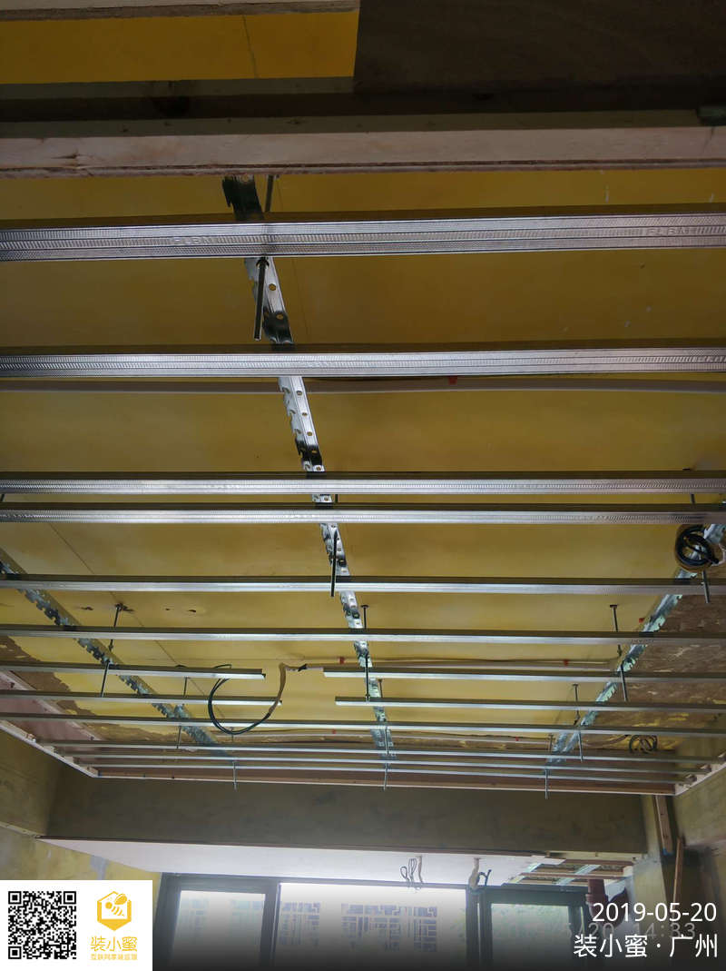

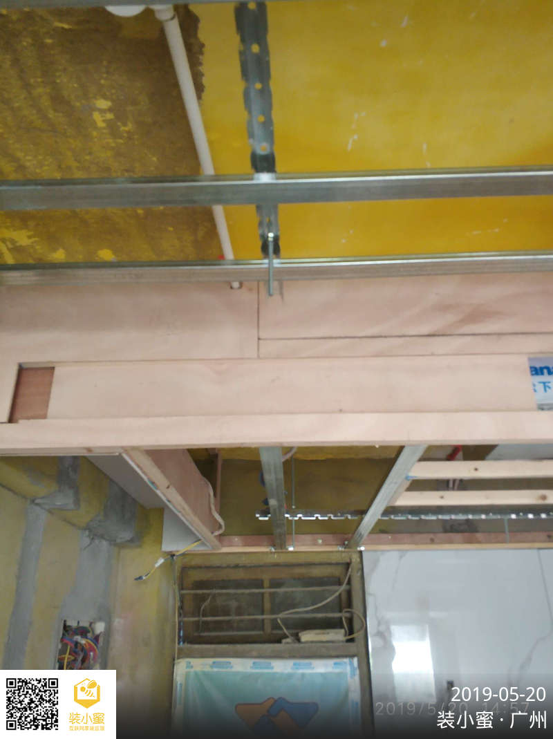

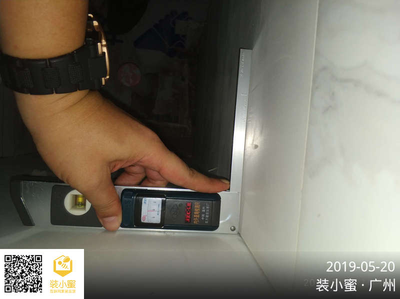

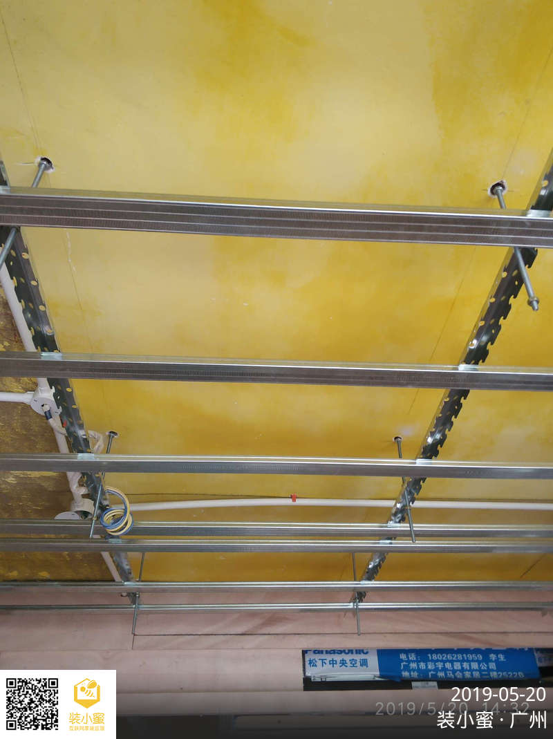

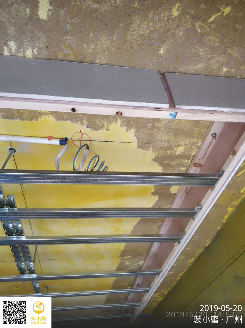

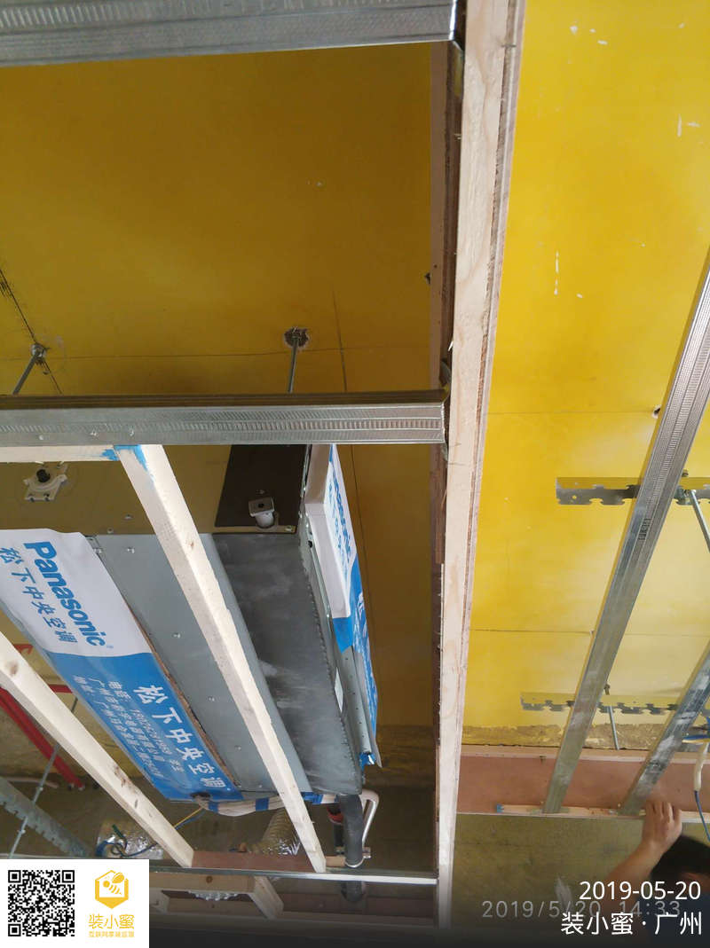

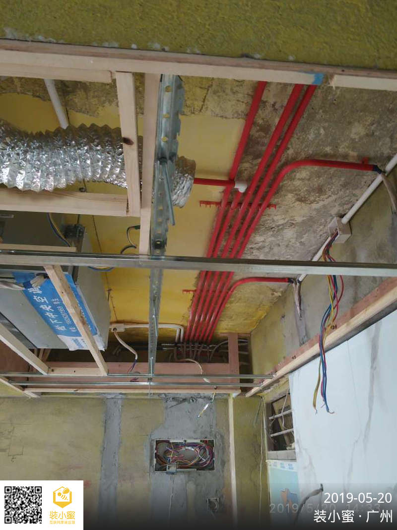

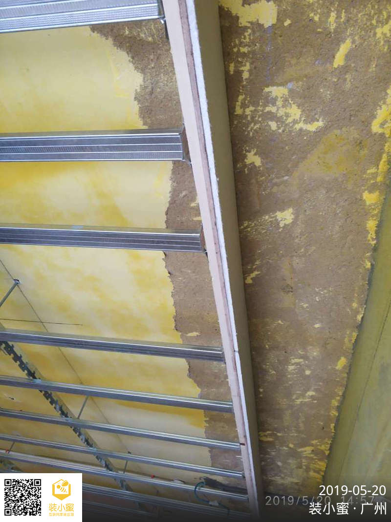

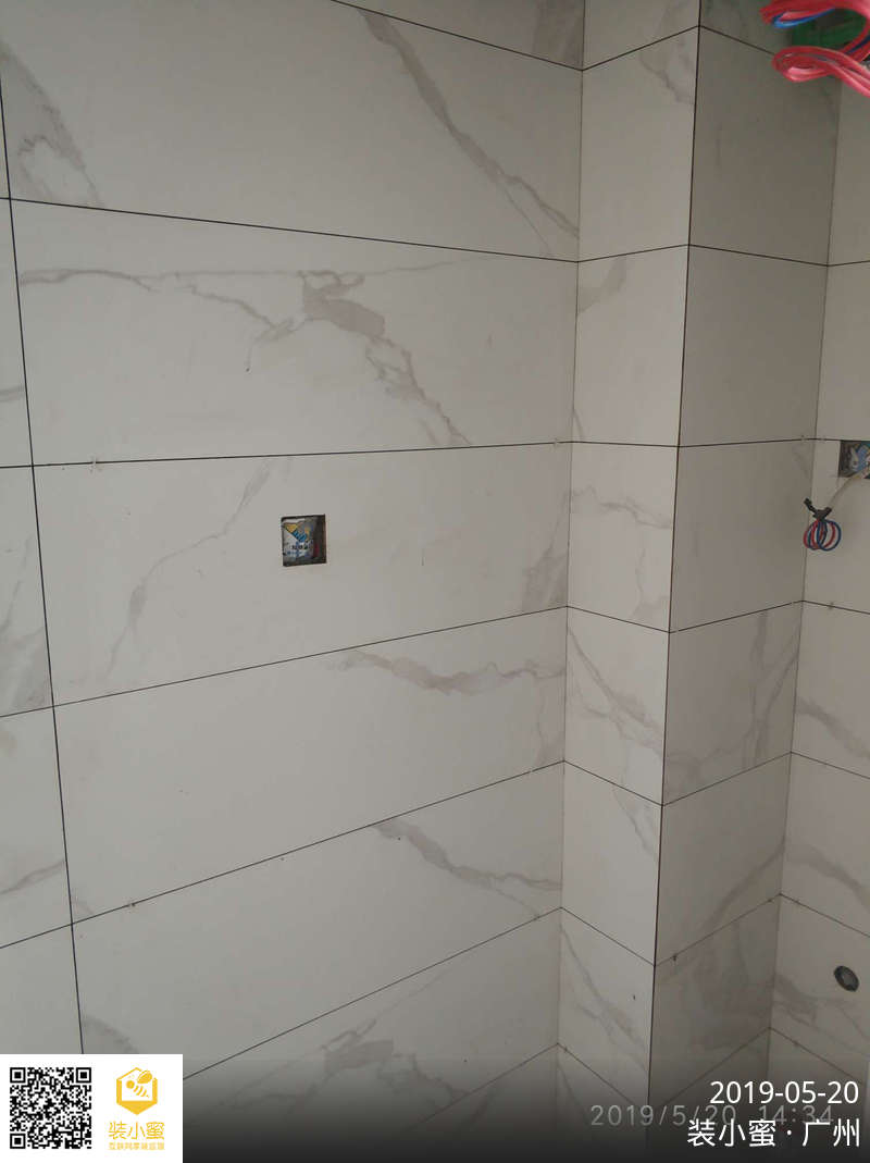

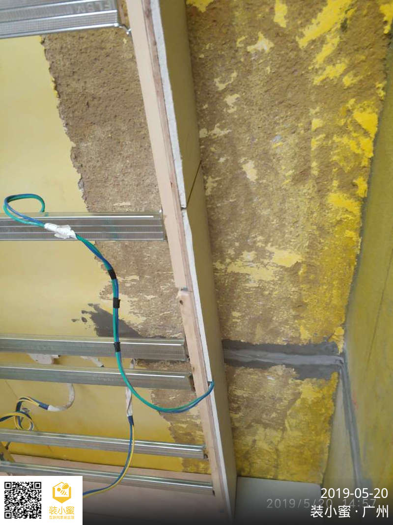

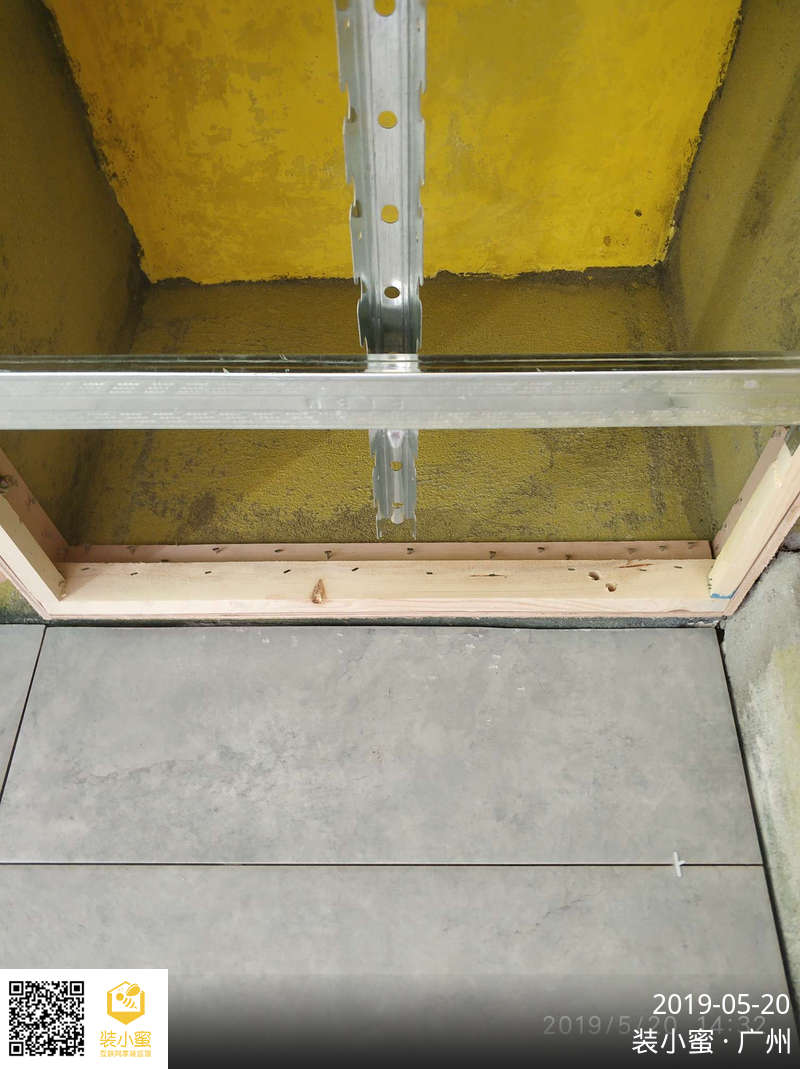

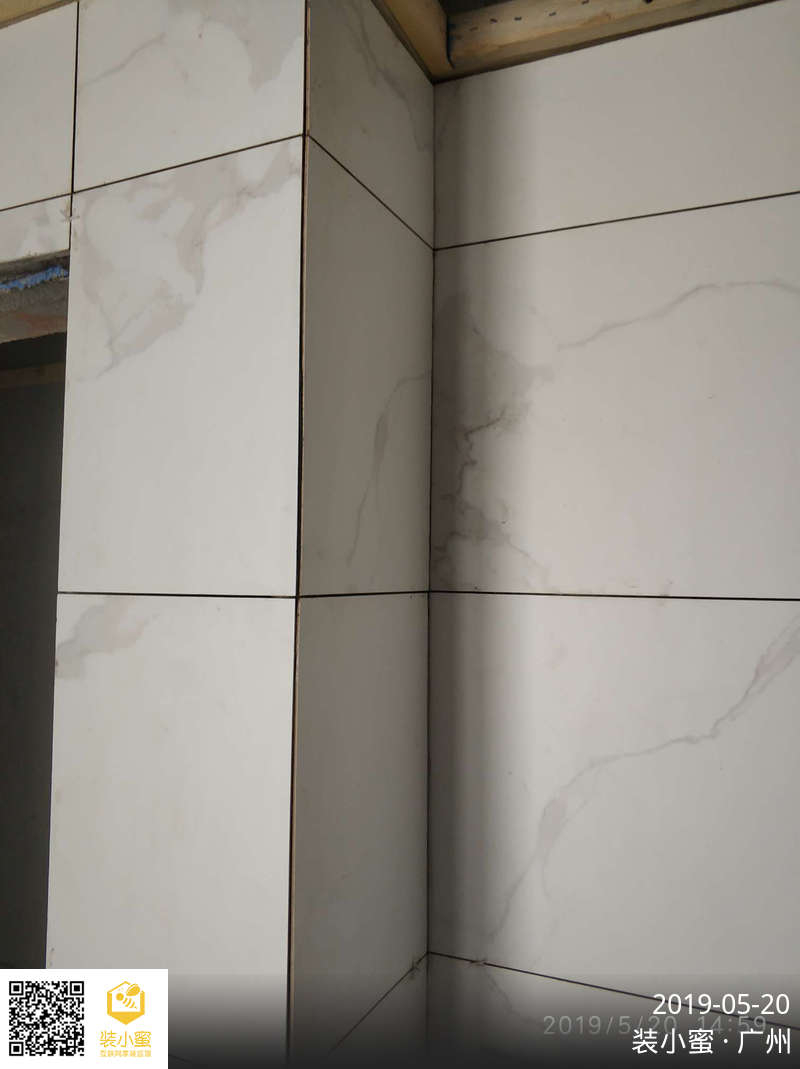

进度正常,现场木工正在安装吊顶,经检查吊顶已打水平线,吊杆固定也用膨胀螺丝符合要求。

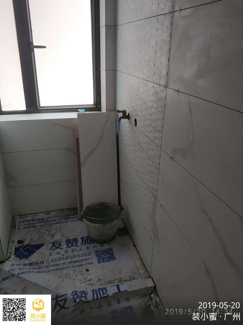

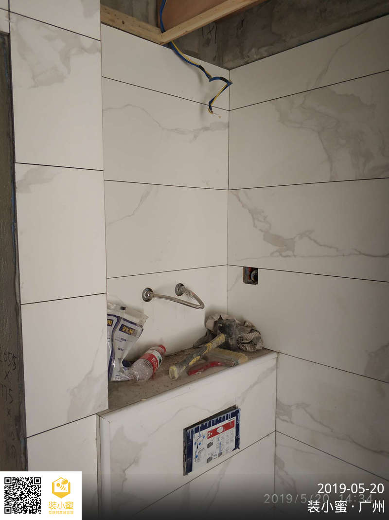

1:卫生间排气管出口未封严,建议后期封严。
后期石膏板铺设注意石膏板拼接应固定在龙骨部位,拼接应保持≈5mm的间距,拼接时需要错缝/无通缝。转角处石膏板应用“7”字型整板套割后安装。石膏板不得使用枪钉固定。
下次工作为中期施工验收,在下次上门期间,如有问题请及时联系我。
——来自装小蜜监理 张羽
符合标准:11项
吊杆平直,用材符合要求
吊杆与主龙骨固定符合要求
主次龙骨质量符合要求
主龙骨安装固定施工符合要求
次龙骨安装固定施工符合要求
边龙骨安装固定施工符合要求
吊顶侧挂板施工符合要求
