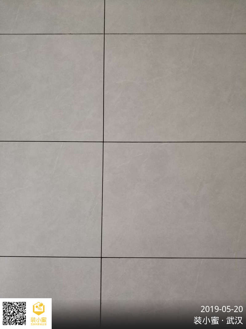

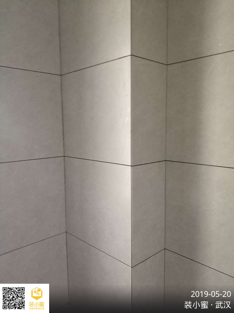

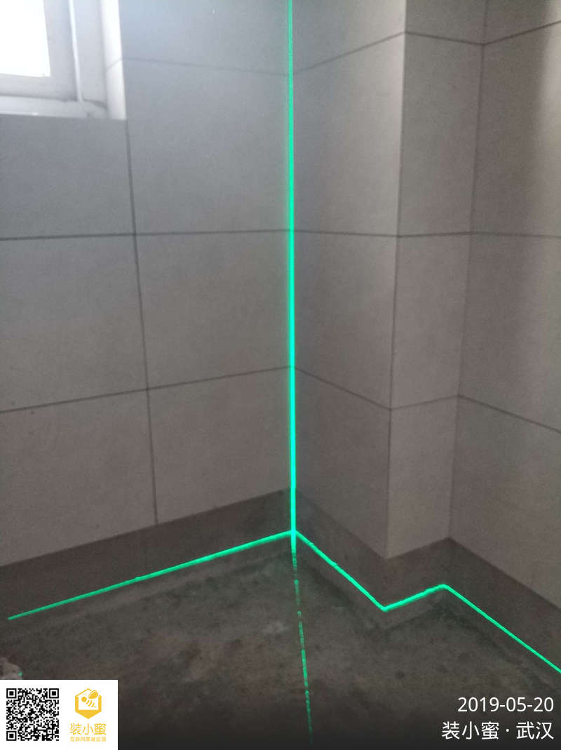

上次隐患复查:

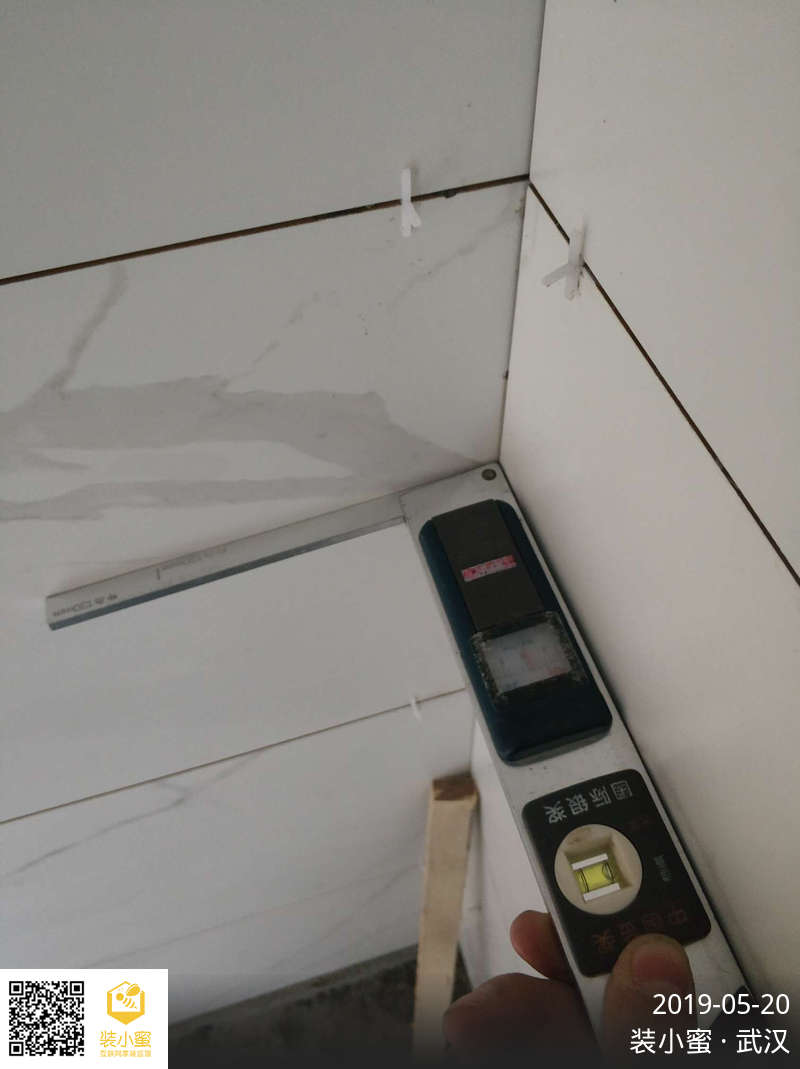

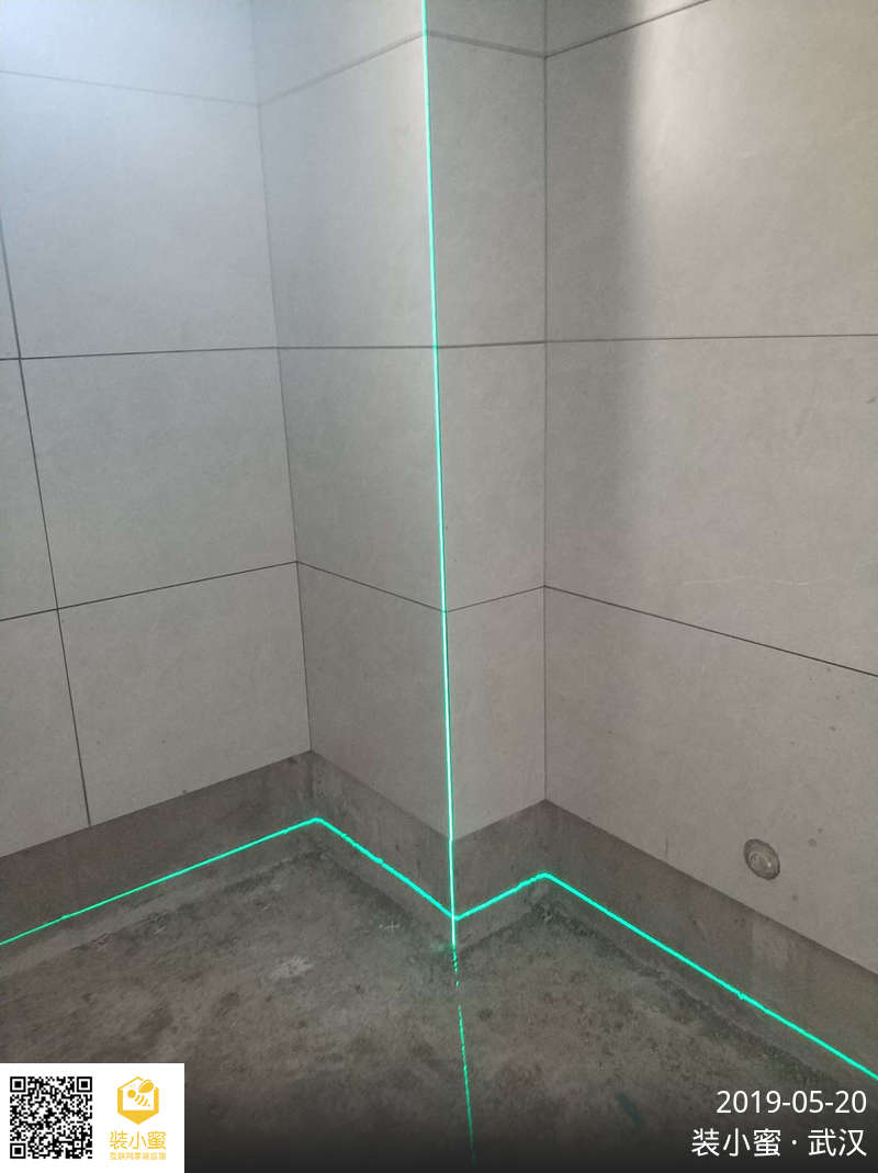

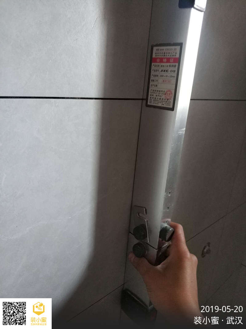

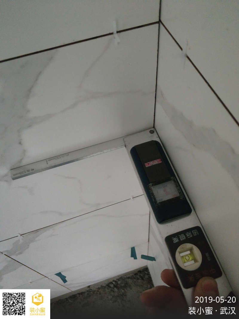

1.厨房墙砖空鼓一块,未更换,客户认可。
今日检查隐患和整改建议:

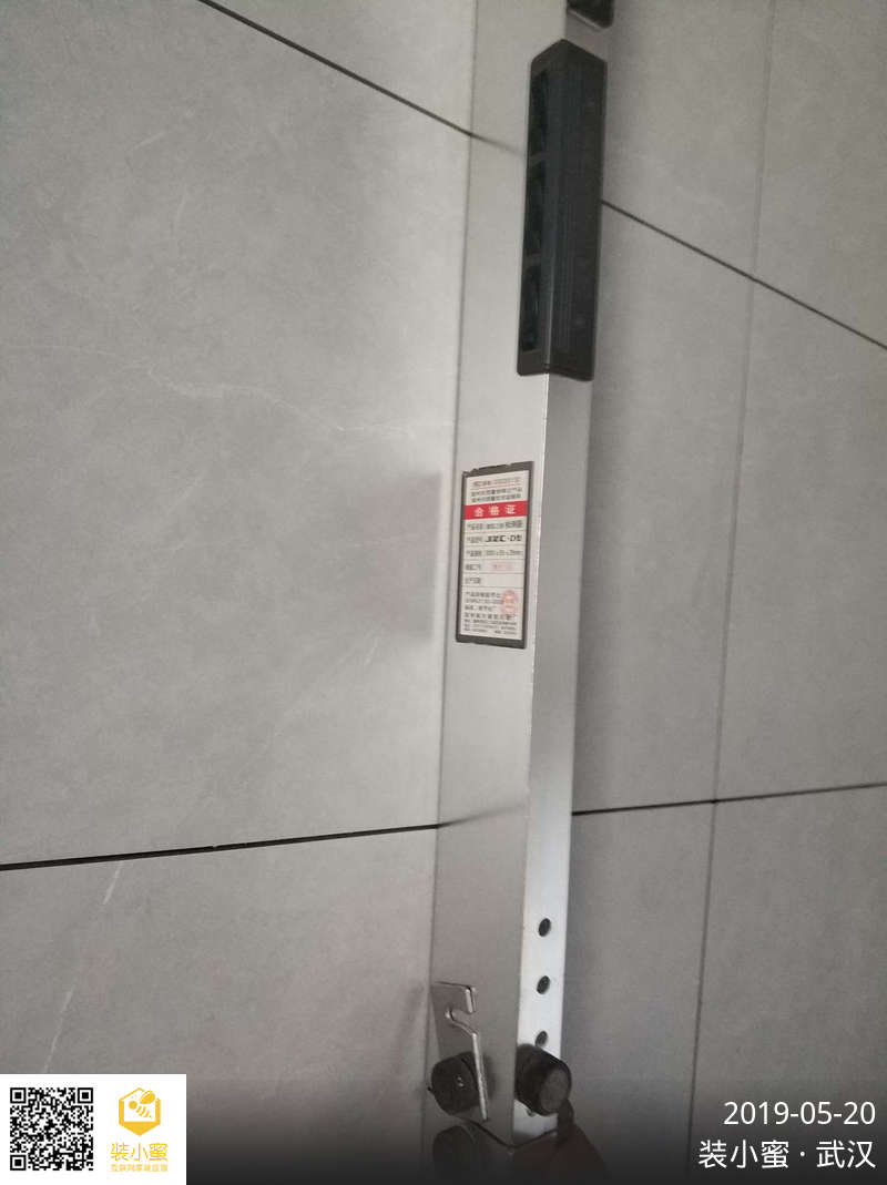

1.阳台护栏拆除,窗户未安装,未做防护,存在安全隐患,需安装护栏,阳台区域禁止施工和人员走动。

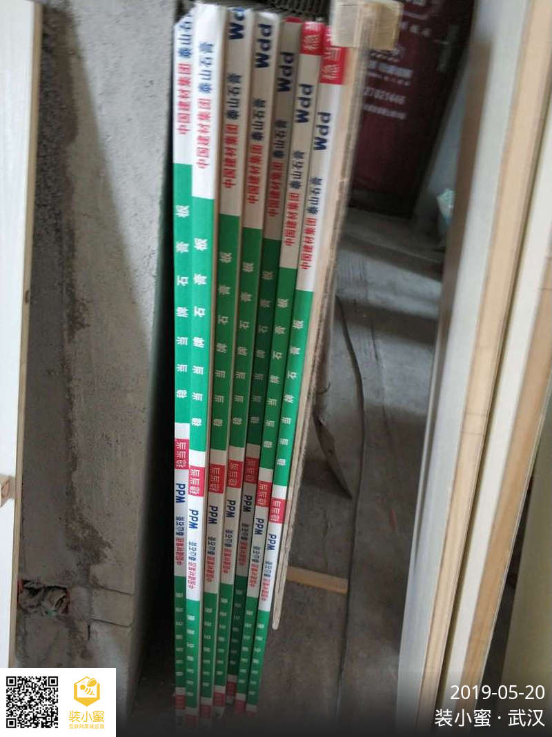

吊顶放线避免主副龙骨和灯位重叠;木龙骨与顶面基层须用水泥钉或膨胀栓固定,间距不超过1200mm;木龙骨主龙骨间距不超过900mm,次龙骨间距不超过400mm;木龙骨主次龙骨与竖向龙骨必须用钢圆钉连接,竖向龙骨间距不小于次龙骨间距,竖向龙骨间距不超过1.2m;吊顶安装灯具及设备(开孔尺寸超过300*300)的部位四周需做加强处理;吊顶石膏板底板托立板;石膏板与龙骨用自攻钉固定;石膏板预留伸缩缝,不得出现十字通缝;石膏板表面平整,不得有折裂,掉角、翘角,平整度、直线度、高低差误差不超过3mm;拐角处石膏板整板7字套割

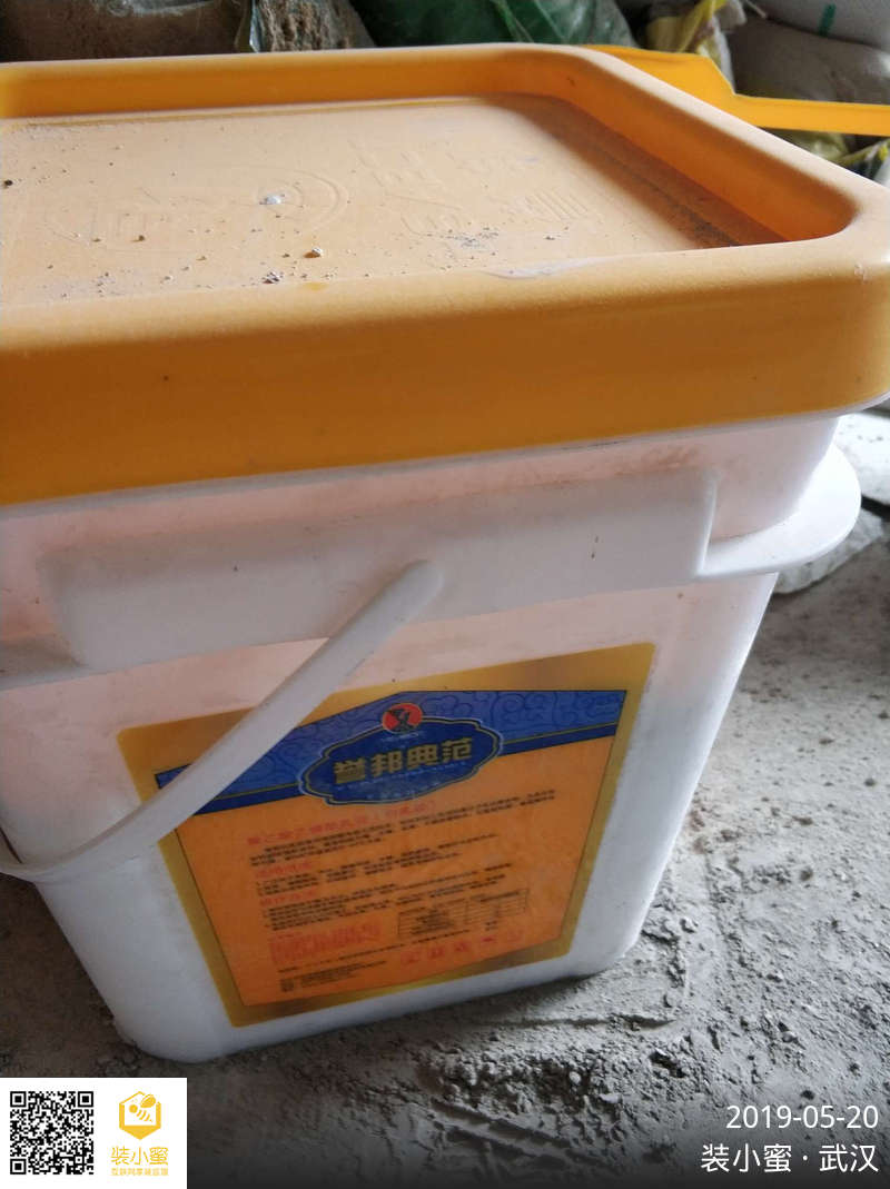

白乳胶
石膏板
