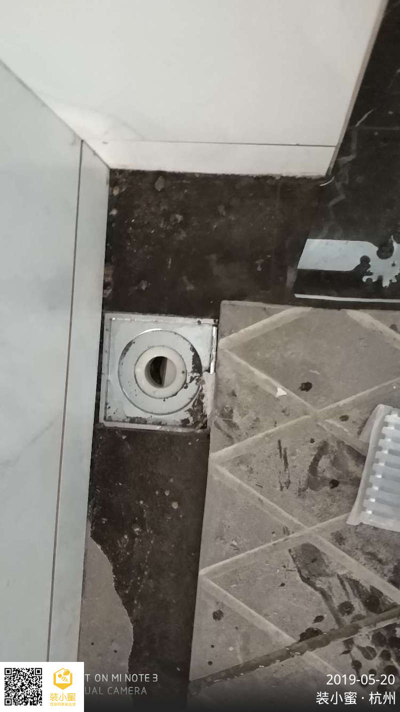

2:湿区门套基层无防潮处理,需加防潮膜
3:湿区门套基层落地易受潮,需处理

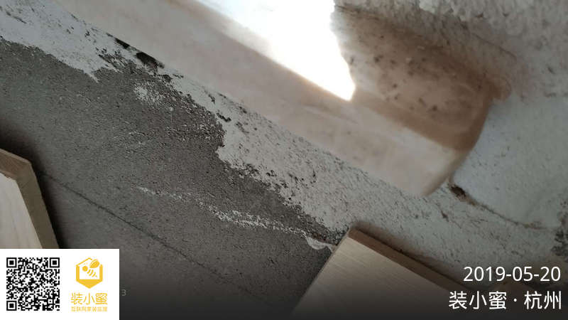

4:石膏板与原墙体交接未防裂处理,需调整处理

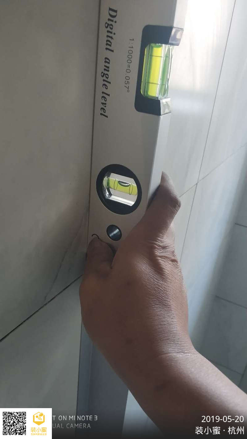

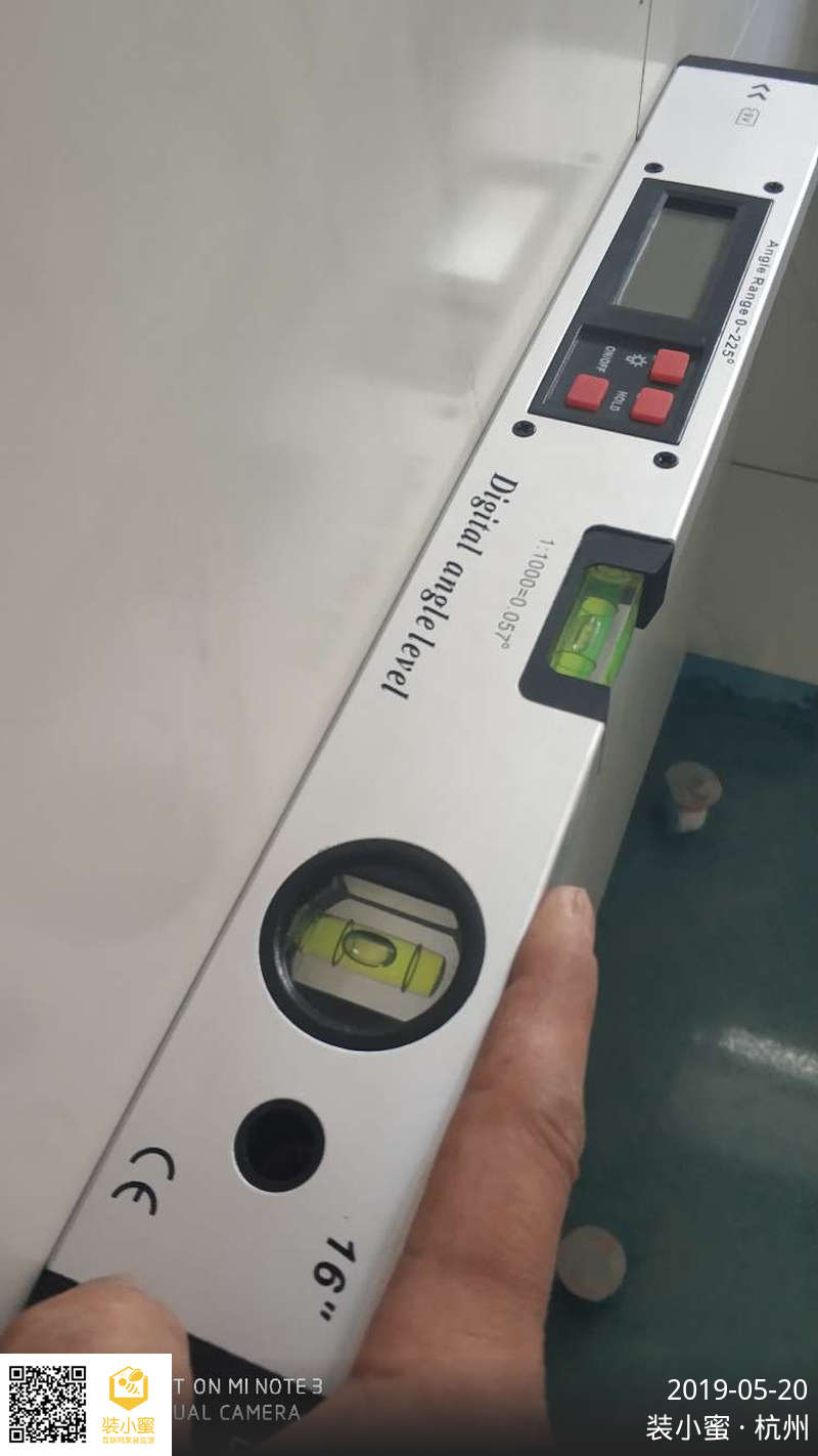

6:新装窗户不方正垂直,需再调整

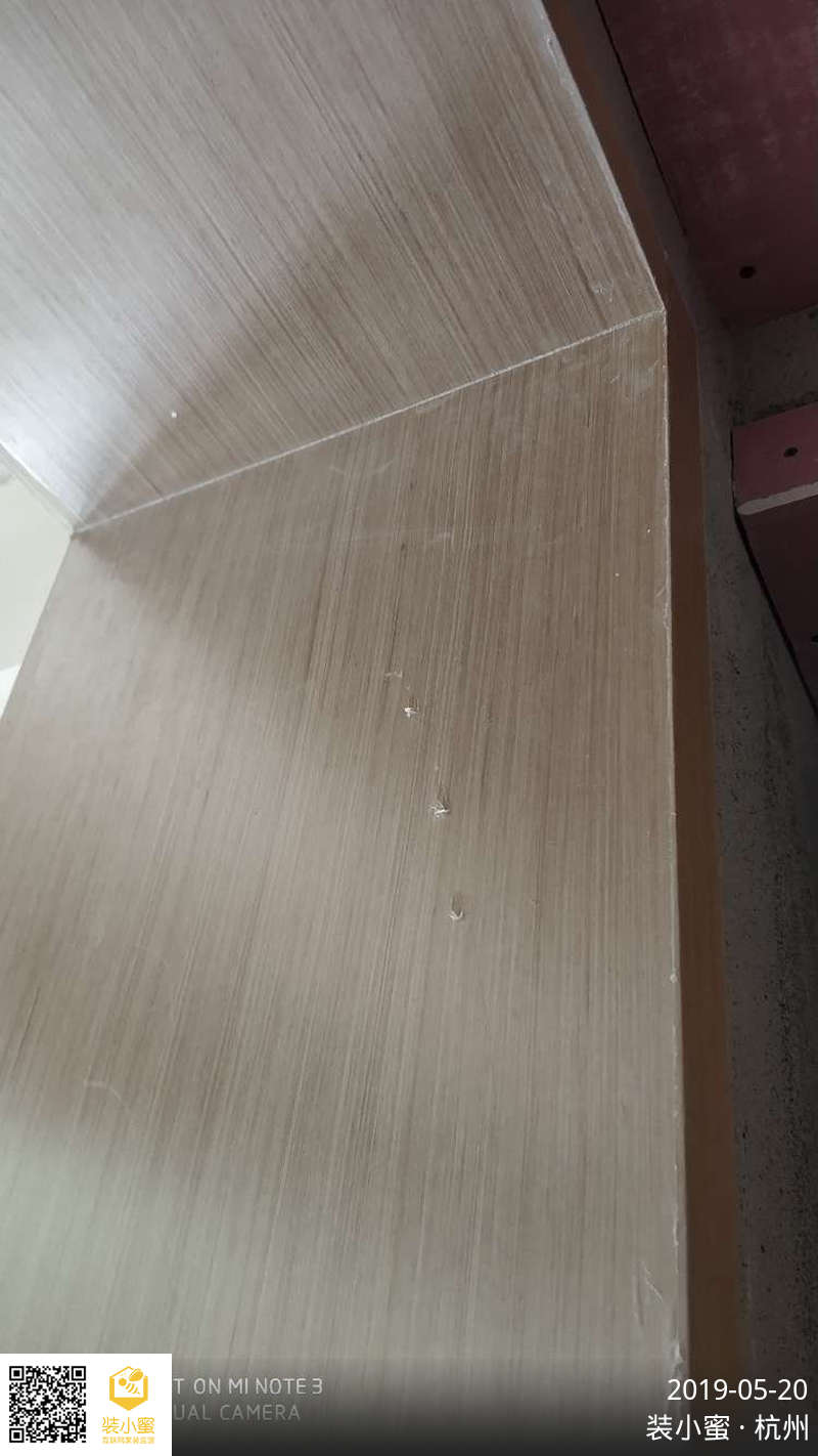

8:柜体部分钉眼未处理影响美观,需加盖帽处理

2:新老墙交接、线槽开槽处的防裂加强处理。
3:湿区墙顶面必须使用耐水腻子进行批嵌。
