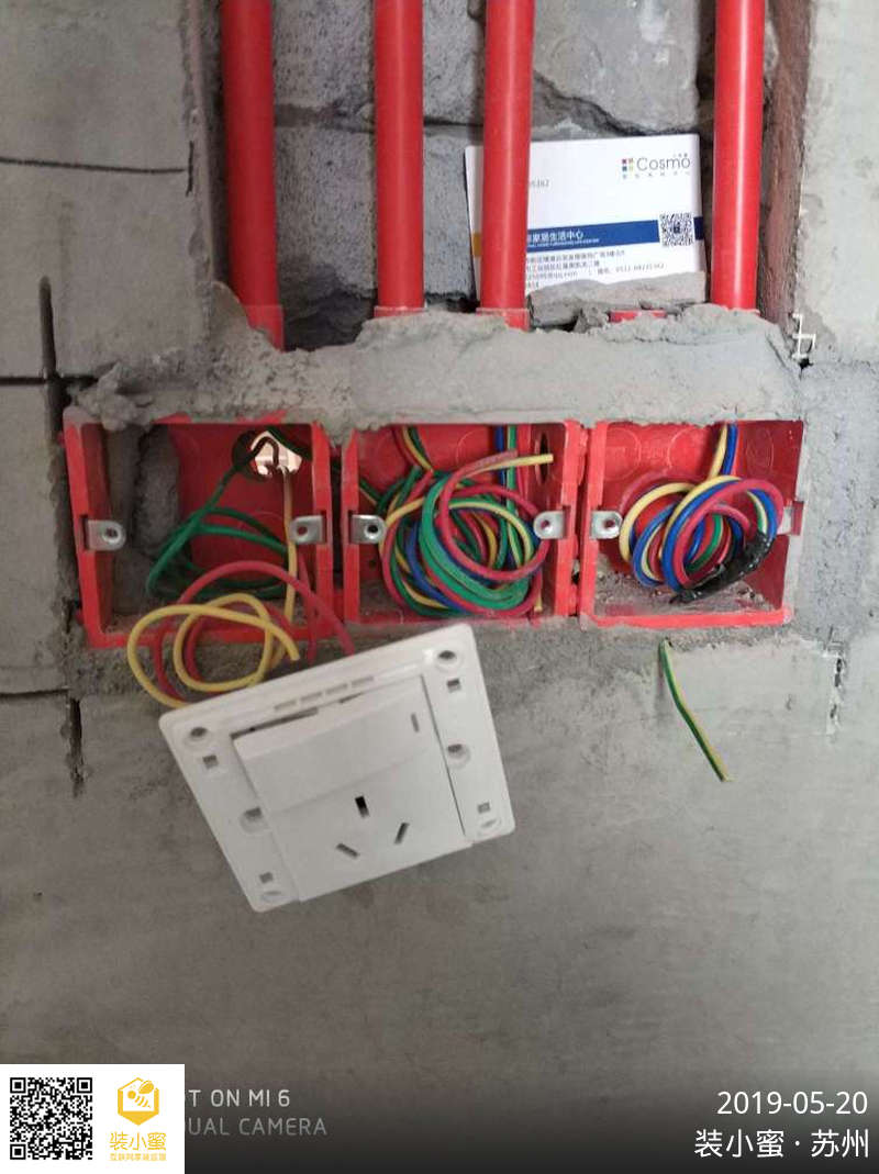

1.南次卧室灯头线黄蜡管过度,不方便后期检修抽线,需更换为PVC管。

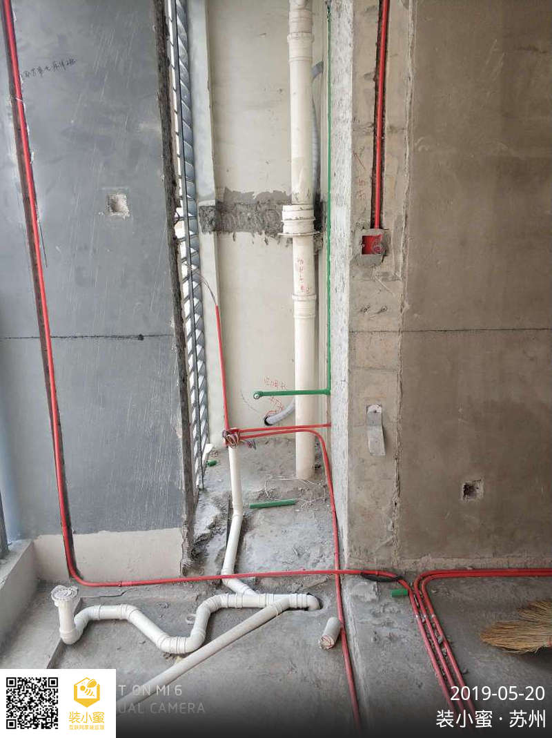

2.阳台下水管影响洗衣机安装,重新排放下水管。

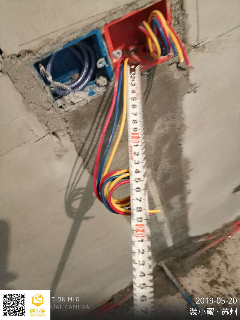

3.厨房水管排放与地暖管道交叉估计不好施工,需确认施工方案。

7.强弱电管交叉,需屏蔽处理。

PVC线管线盒及软管具有阻燃性能

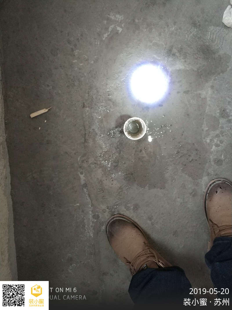

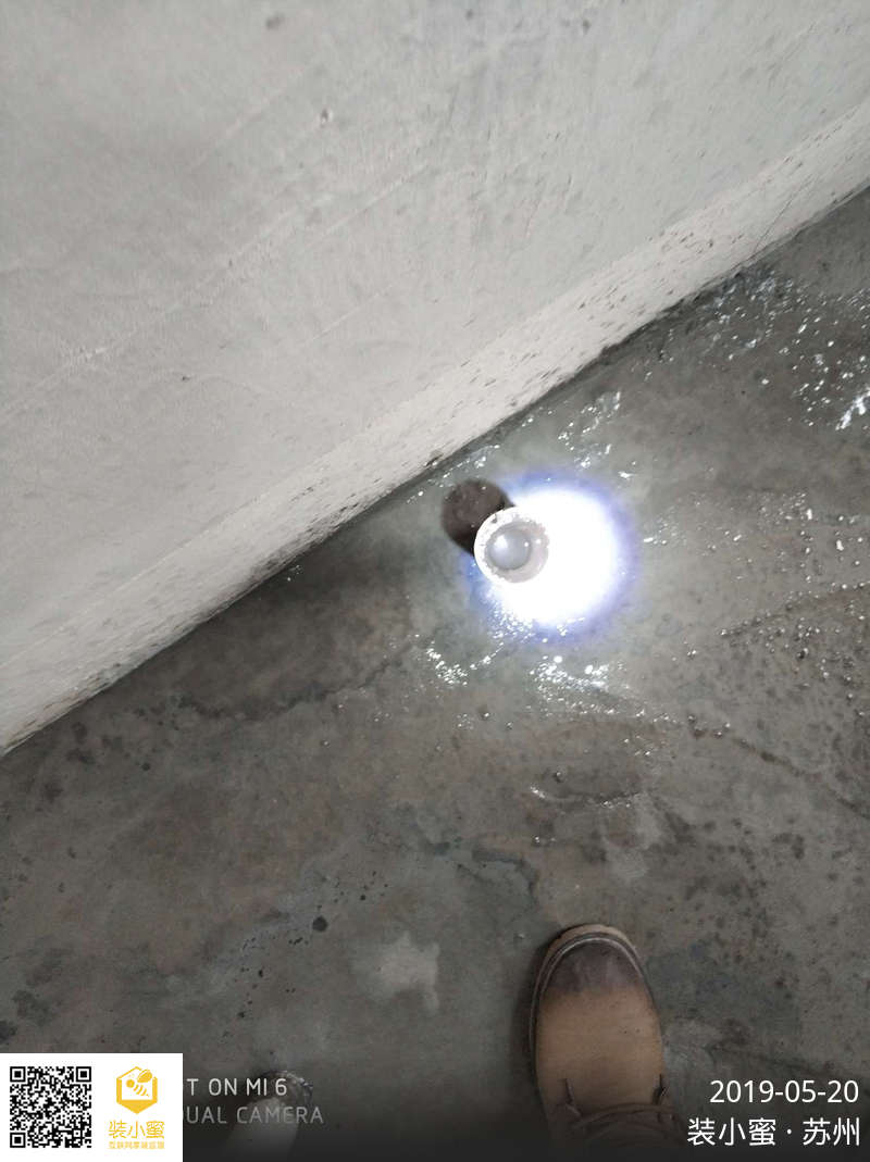

下水管道经通水试验排水畅通
多管并管时采用斜三通连接

线盒(箱体)内预留导线长度符合要求

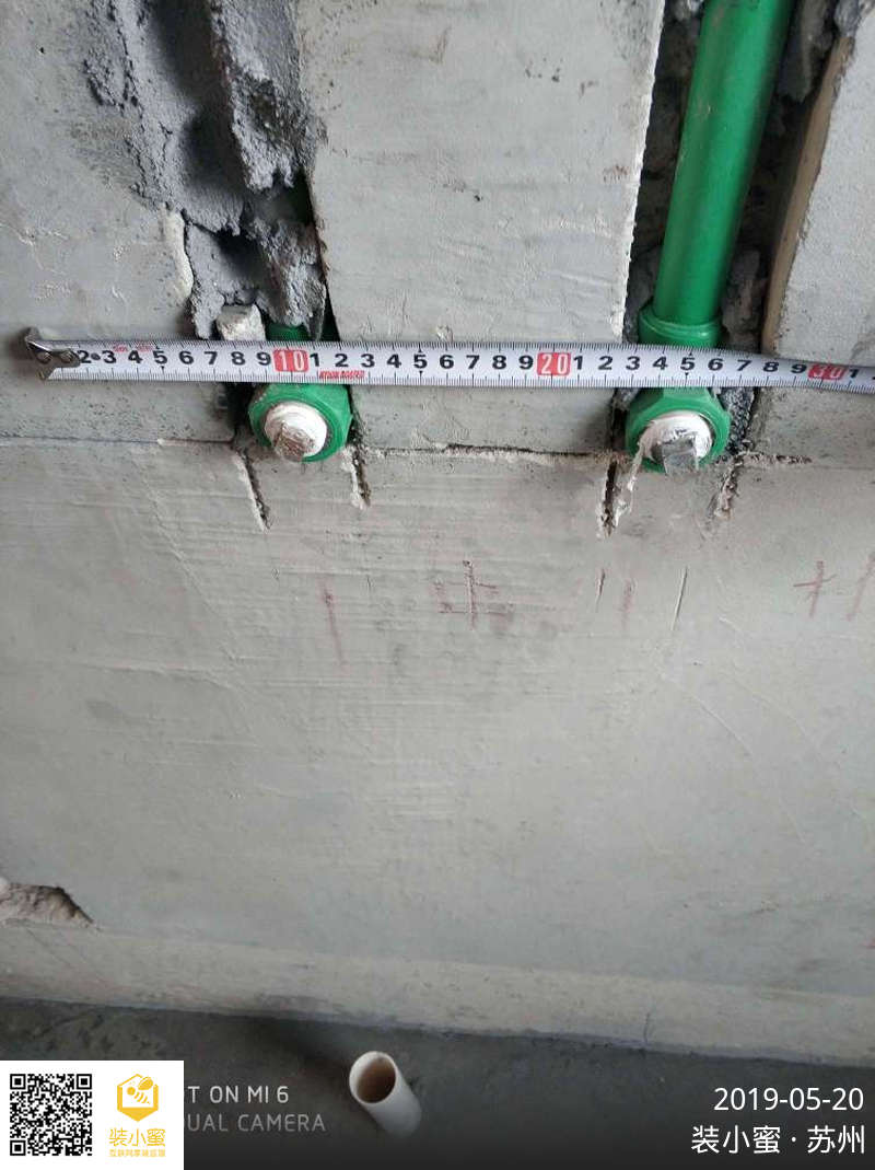

冷热水管安装间距符合要求
