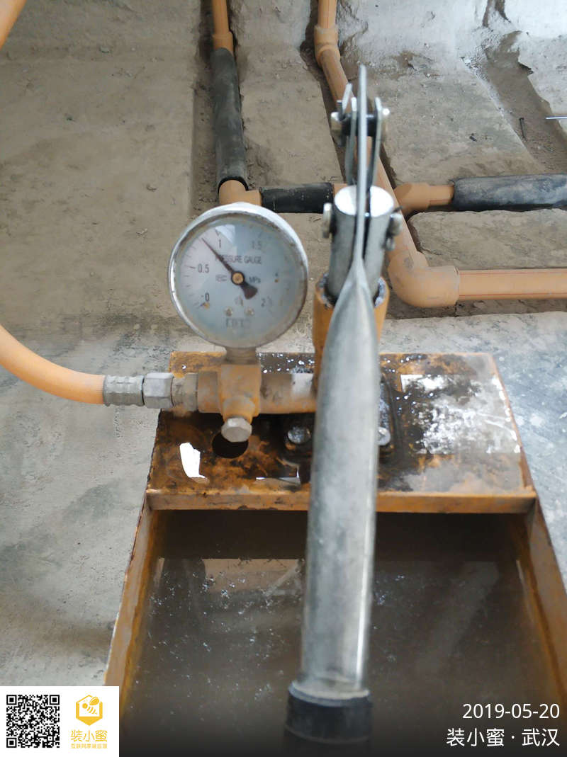

水电隐蔽施工已完成,今天为水电隐蔽工程验收及木工进场技术交底

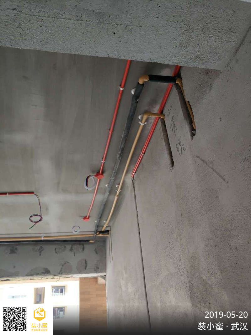

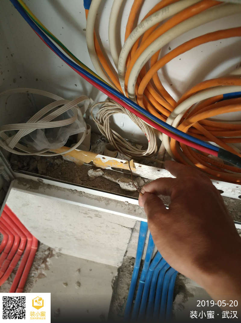

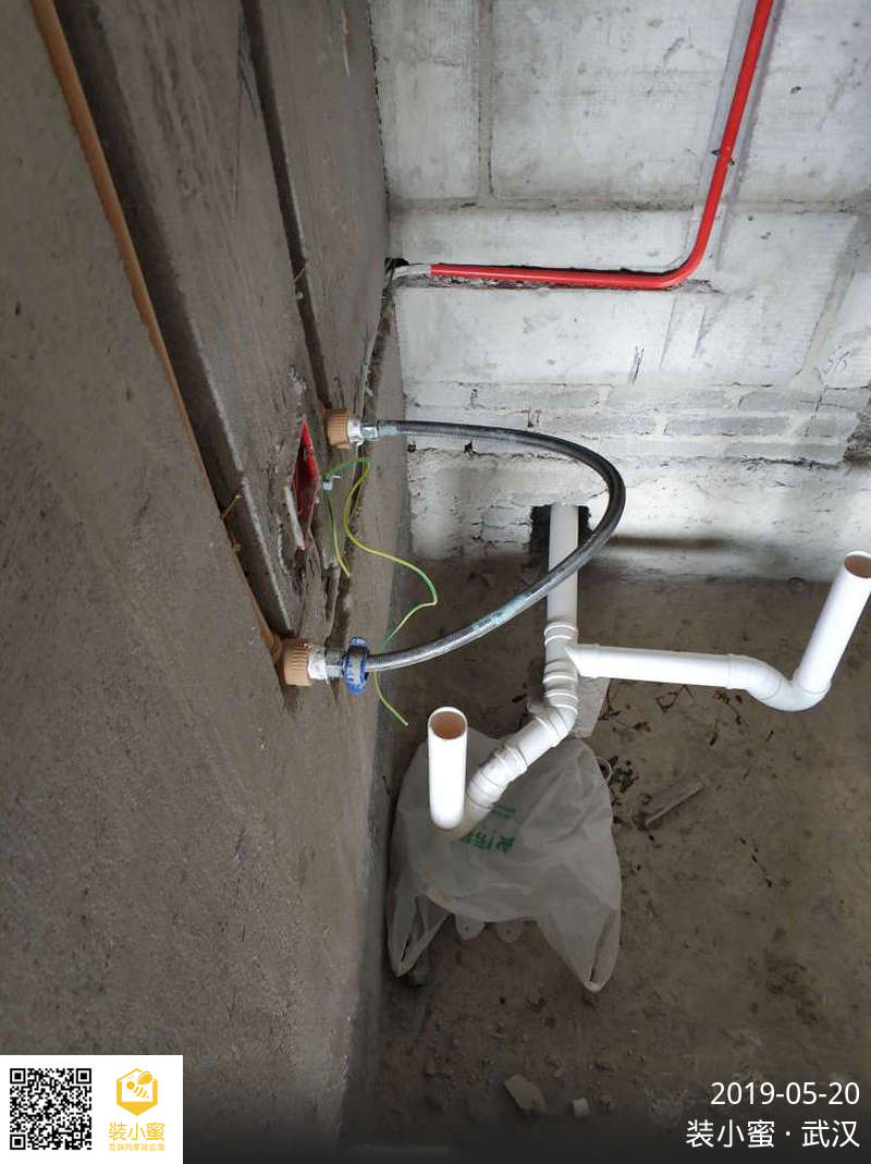

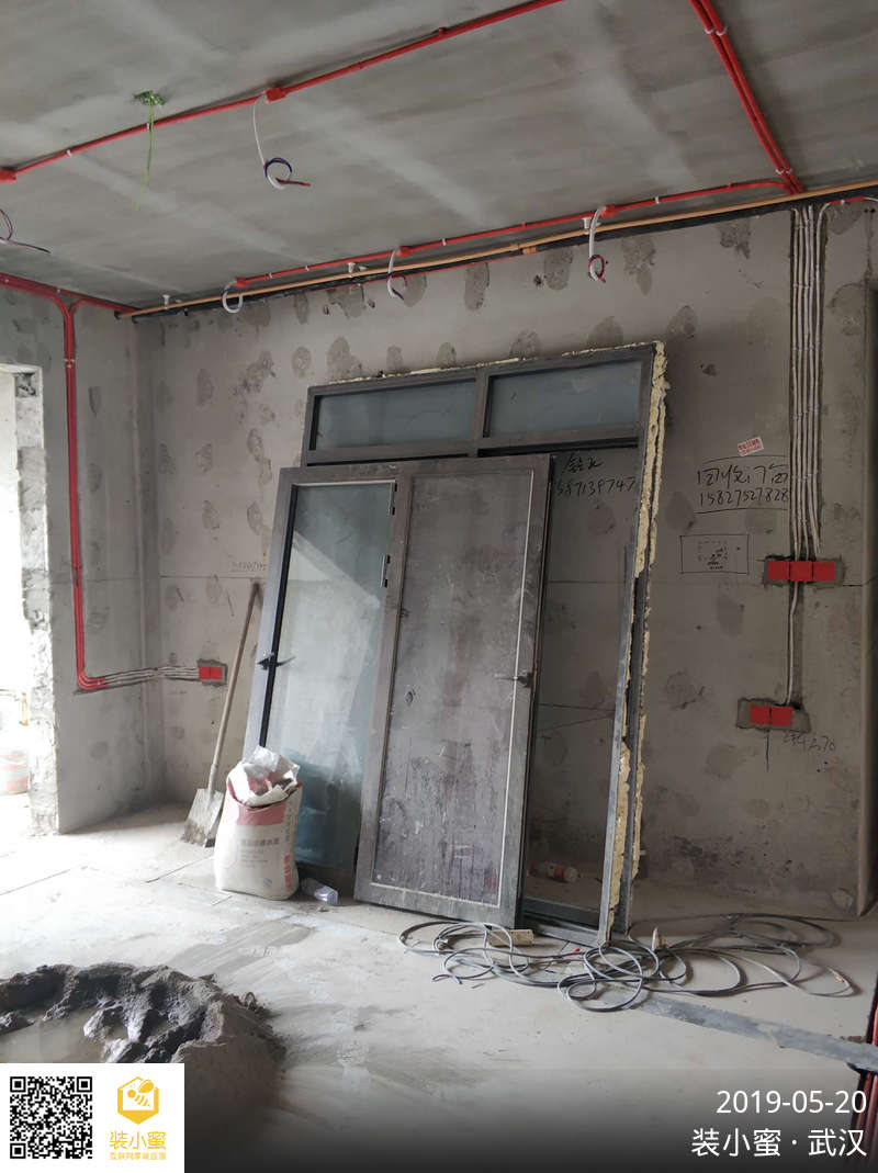

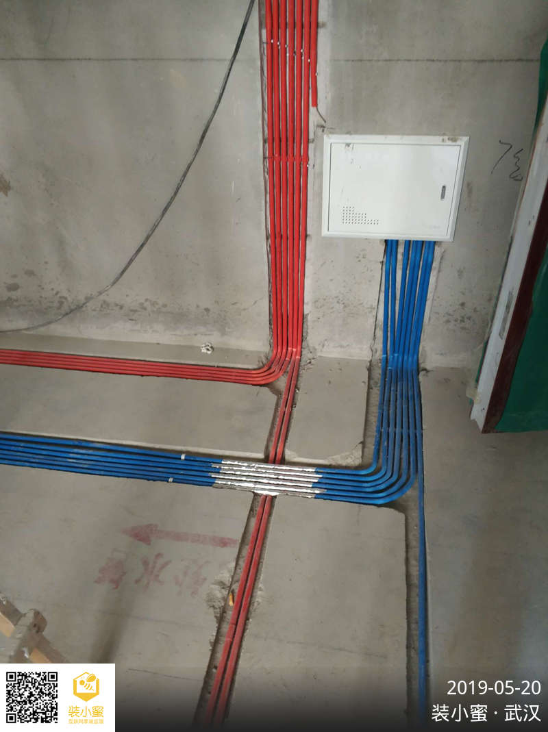

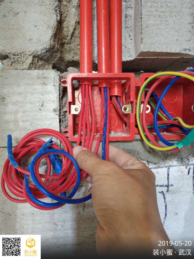

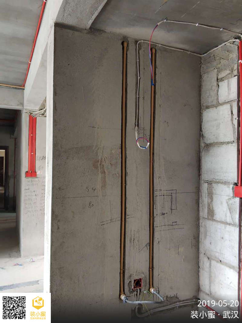

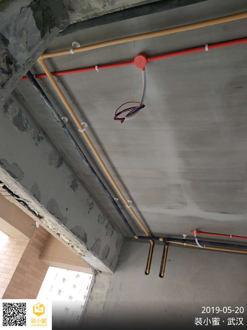

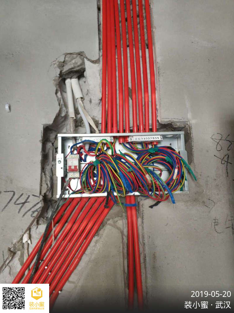

1、强电箱上部线槽内有一根黄腊管建议更换成硬管。

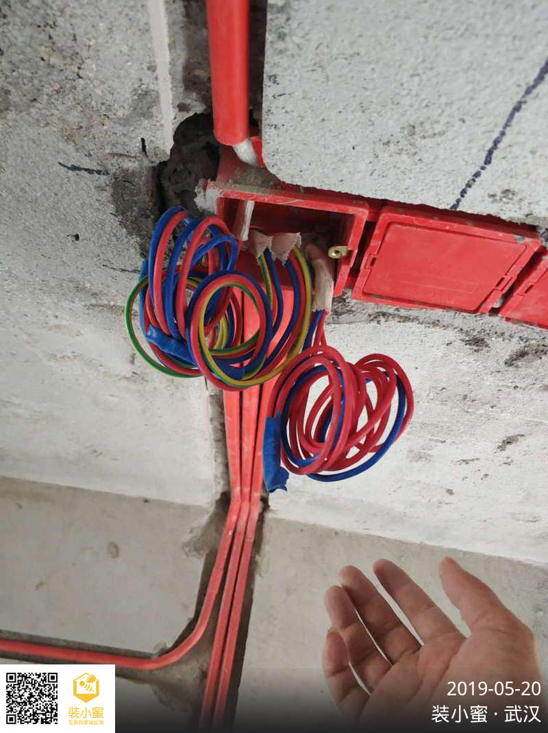

2、线管与线盒间多处未用锁扣连接,建议补穿黄腊管保护。

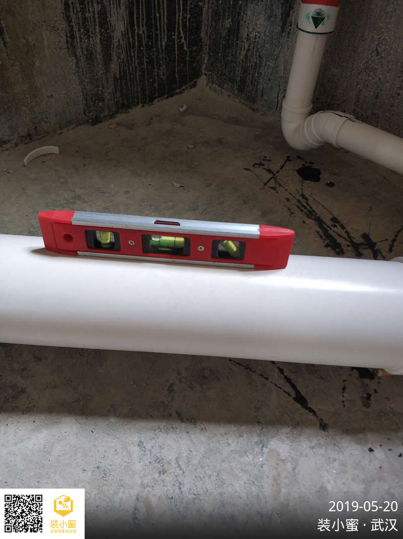

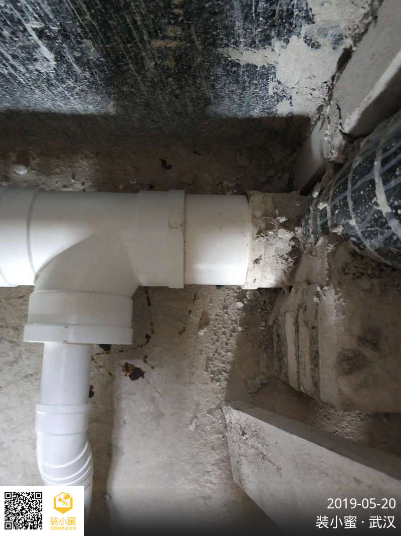

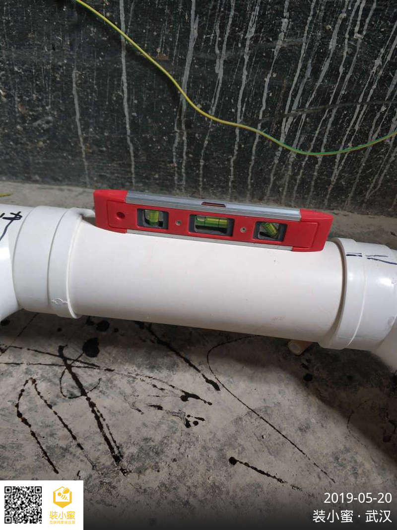

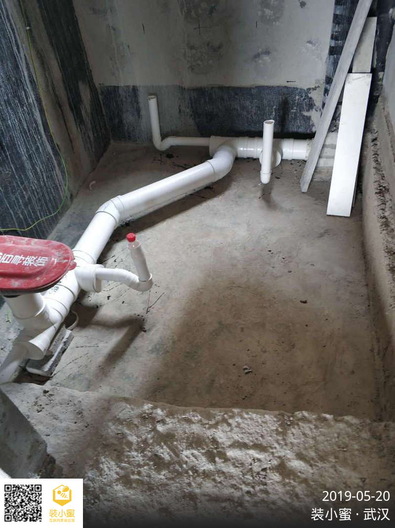

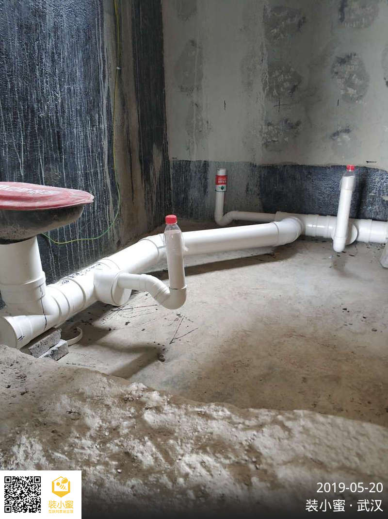

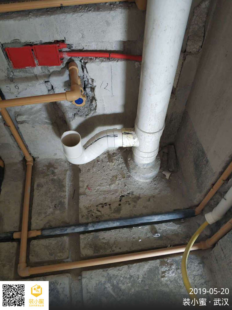

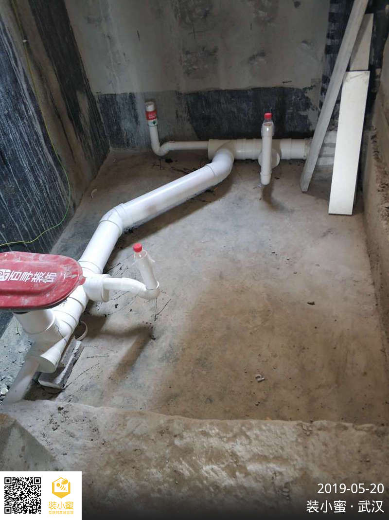

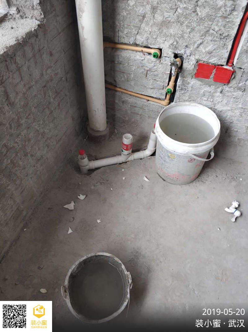

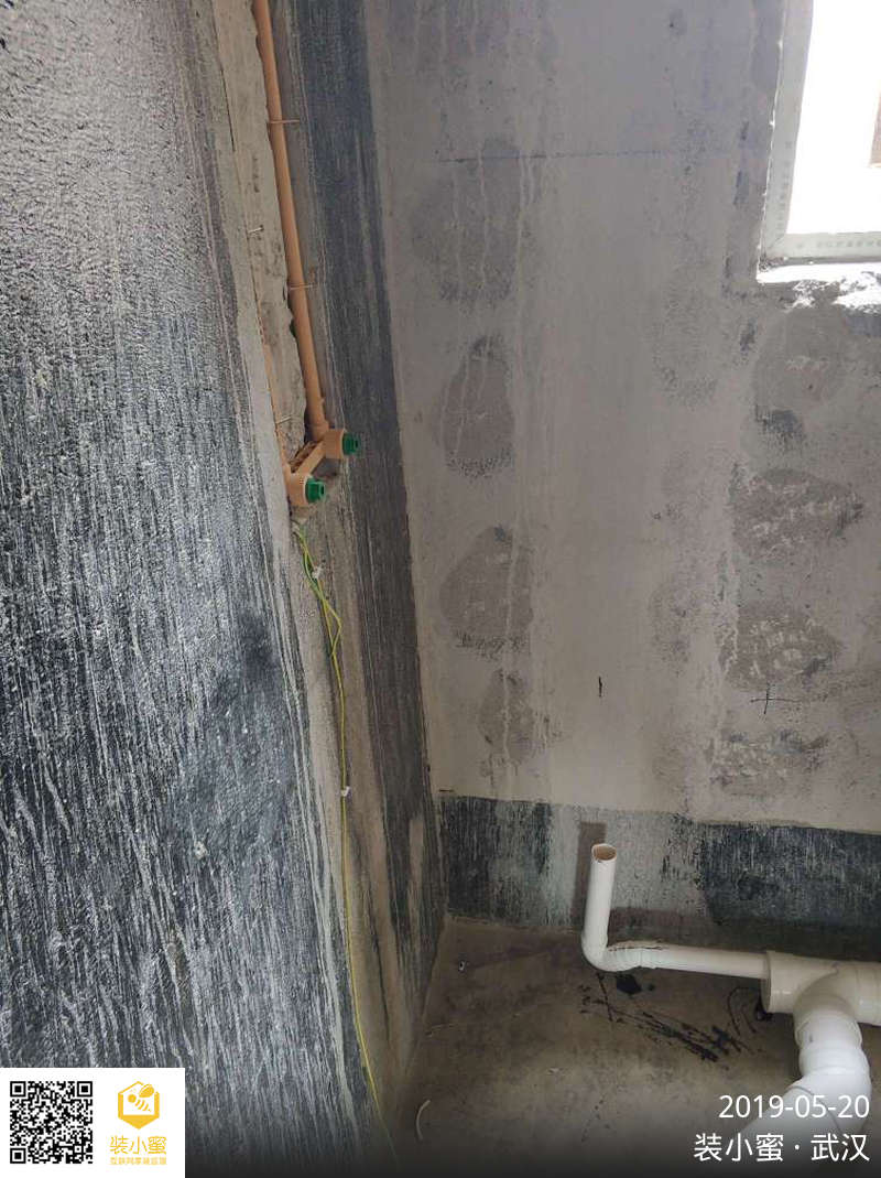

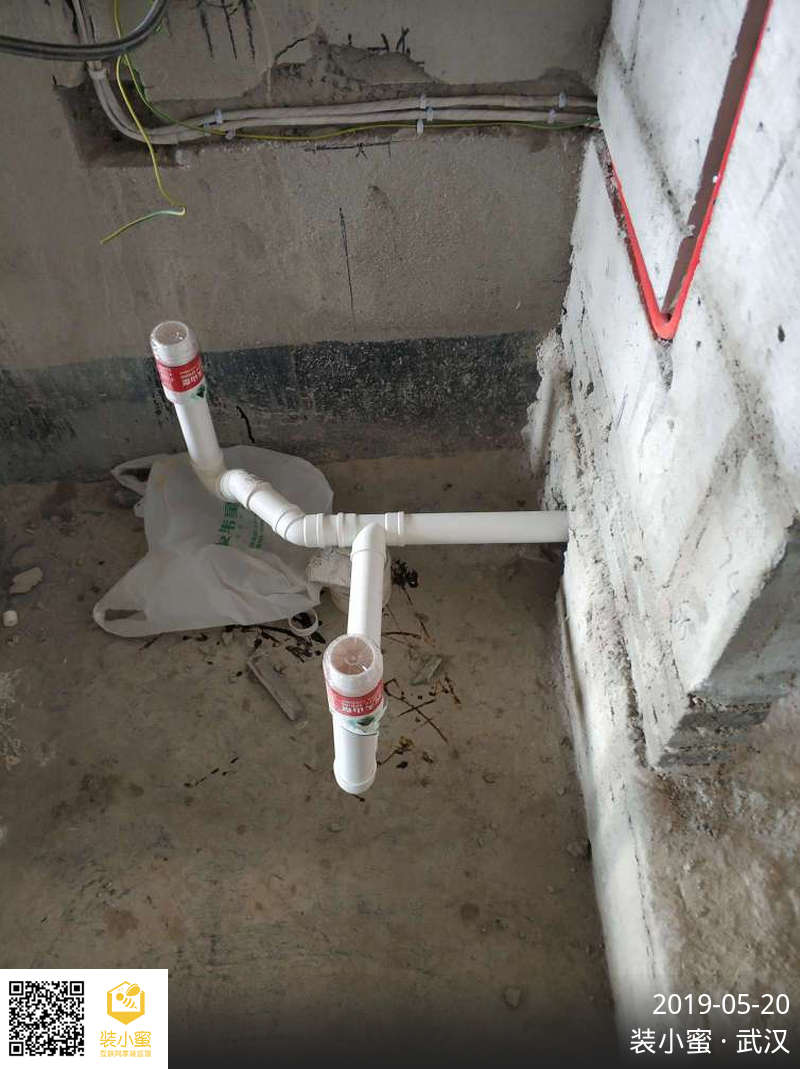

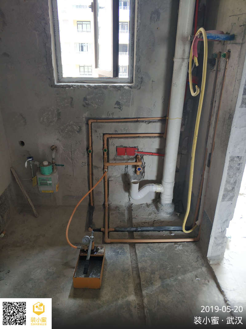

1、卫生间基坑内新走排水管需调整好坡度,固定牢固,并做保护措施(砌砖笼,管四周围细沙),回填后找平,找平层厚度50mm以上。

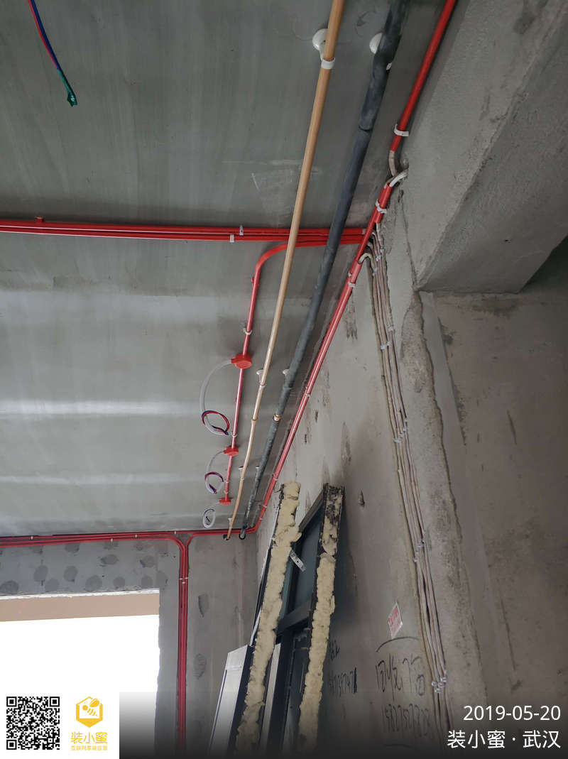

2、室内外穿墙(梁)孔洞建议及时封堵严实。
3、木工吊顶施工细节:所有木龙骨需做防火处理,顶部木龙骨需用膨胀螺栓加固。

符合标准:32项

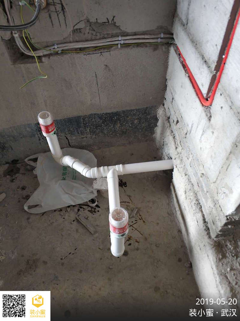

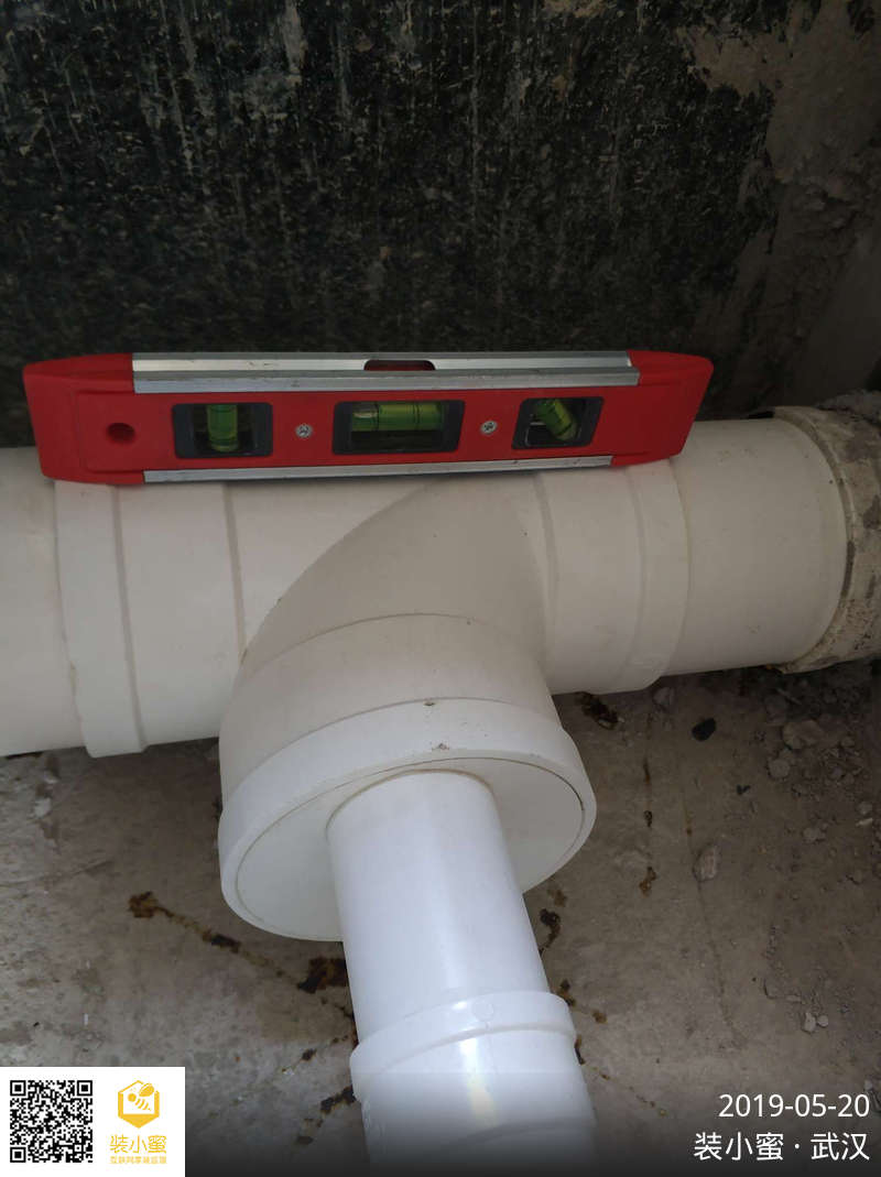

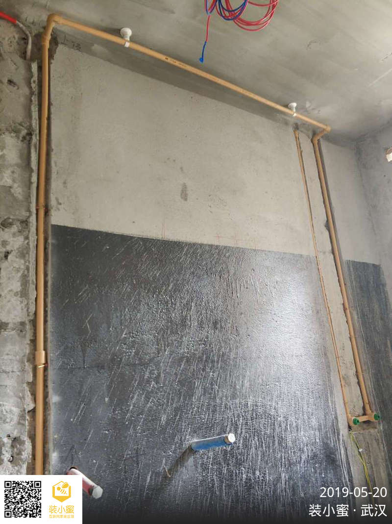

多管并管,已采用Y型三通连接
厨房排水管安装符合要求

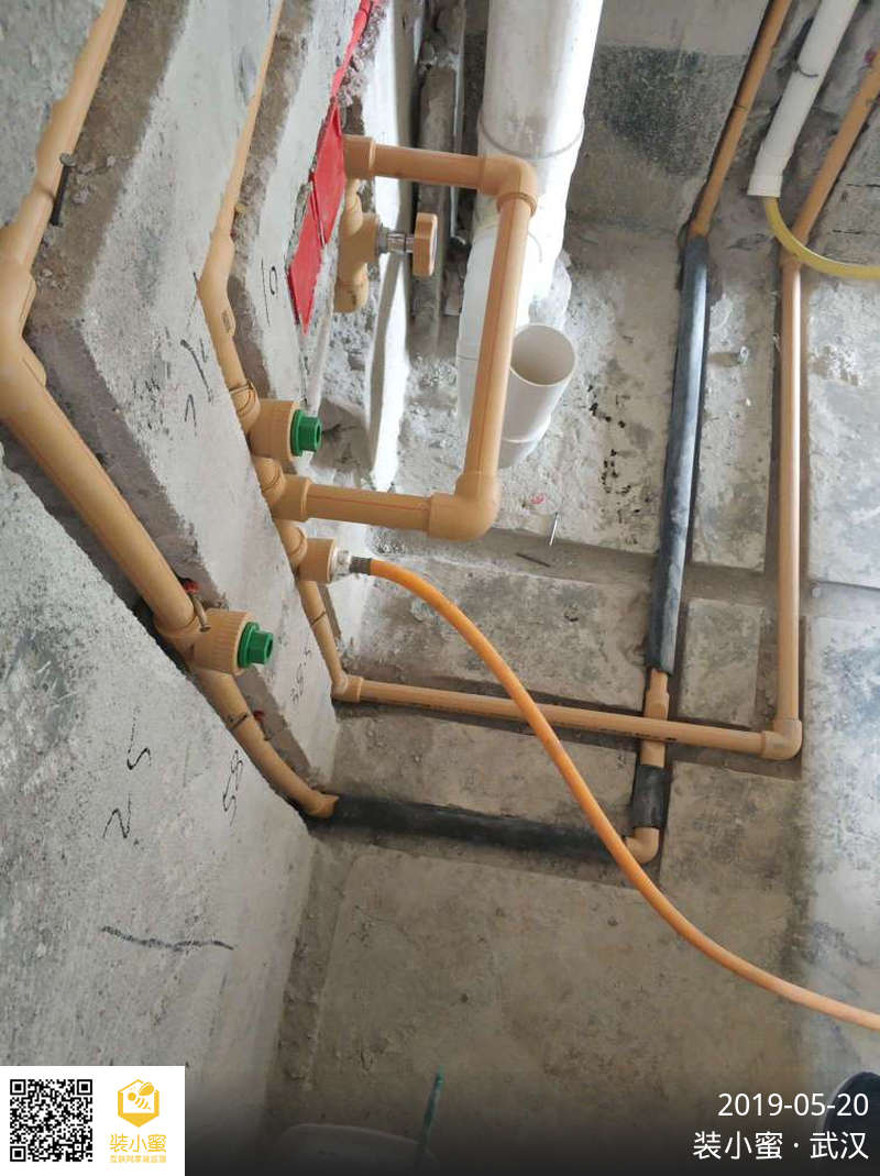

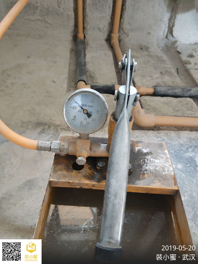

循环热水管安装符合要求
循环热水管保温处理符合要求

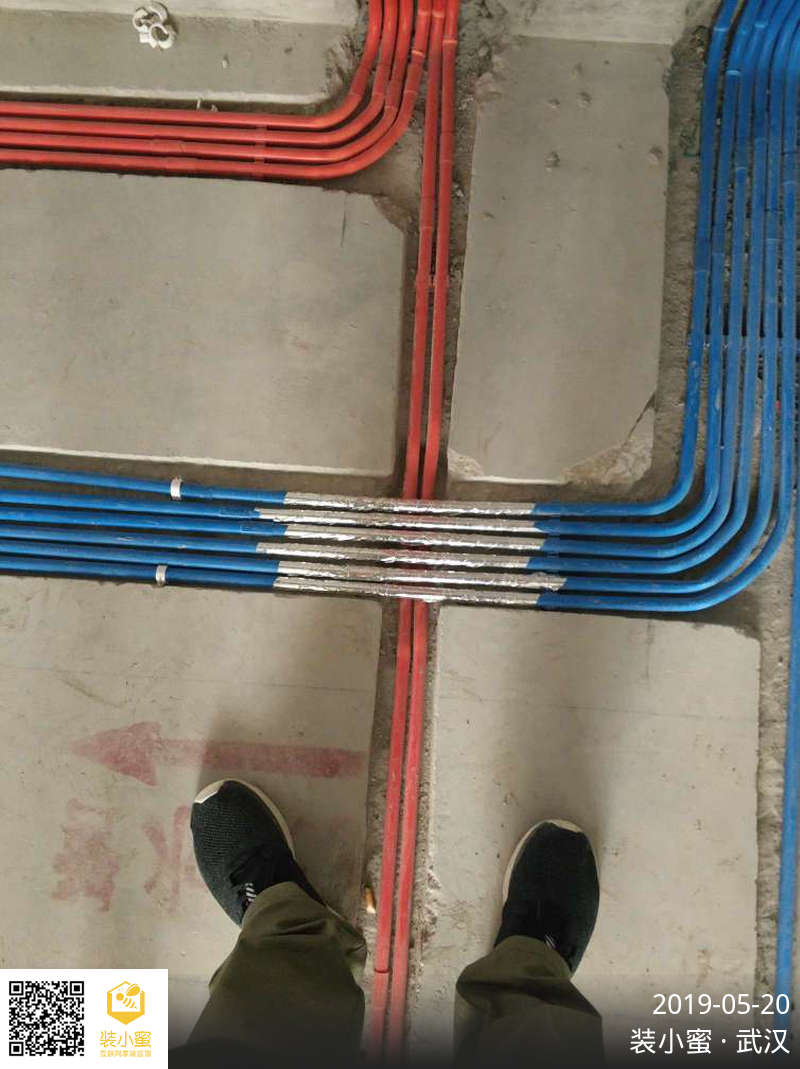

三相电相位正确,三相平衡
宽带入户线线管,已安装预留
排水管道连接与位置符合要求
排水管道固定牢固,符合要求
排污管与排水管已经分开布设
地漏设置与位置符合设计要求
下水管道经通水试验,排水畅通
